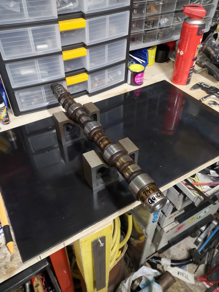

Il me reste juste à le mesurer en culbu patin histoire de voire pour le fun se qu'il donne.
IMG_20210209_035037.jpg [ 605.67 Kio | Vu 3260 fois ]
Avec la mesure du AAC de 1.4l quicksilver, je vais pouvoir les comparer,tout d'eux sont en L4/ rouleaux/ petit palier.
IMG_20210209_035131.jpg [ 620.23 Kio | Vu 3260 fois ]
