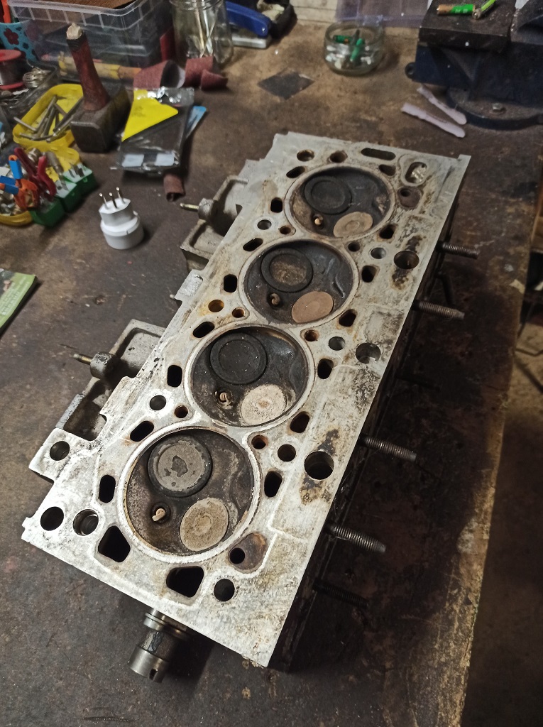

Pour le reste je suis allé récupérer une culasse de xsi chez un ami pour mon future montage, j'en ai déjà une mais comme je veux garder ma 205 roulante au maximum je vais refaire celle ci à neuve. Et je garderai l'autre en secours.
Attention les yeux elle est pas belle :lolbis:
130000km qui ma dit par message, mouai...
Elle à cependant l'air d'être au cotes d'origine, le coup d'oeil de Pf47 nous en dira plus :lolbis:
MessagePosté: Mercredi 05 Mai 2021 20:49
Premier bon nettoyage pour dégrossir tout ça, et démontage des soupapes.
J'ai compris d'où venais cette calamine ... Jamais vu des joints de queux de soupapes aussi foutu.
A mon avis elle bouffais plus d'huile que d'essence [icon_e_confused.gif]

MessagePosté: Mercredi 05 Mai 2021 20:57
Pour finir sur la culasse je vous met quelques photo une fois passé dans le bain à ultrason cher un ami.
Je suis bluffé je pensais pas la récupérer comme ça pour le moment :loving:
MessagePosté: Jeudi 06 Mai 2021 13:34
Le avant/âpres est ouf, vue comment elle était encrassé [icon_eek.gif]
ultrason + acétone pure (non diluer) ya rien de mieux
Ont va être deux alors pour les soupapes sinux valve de chez spoox :D
