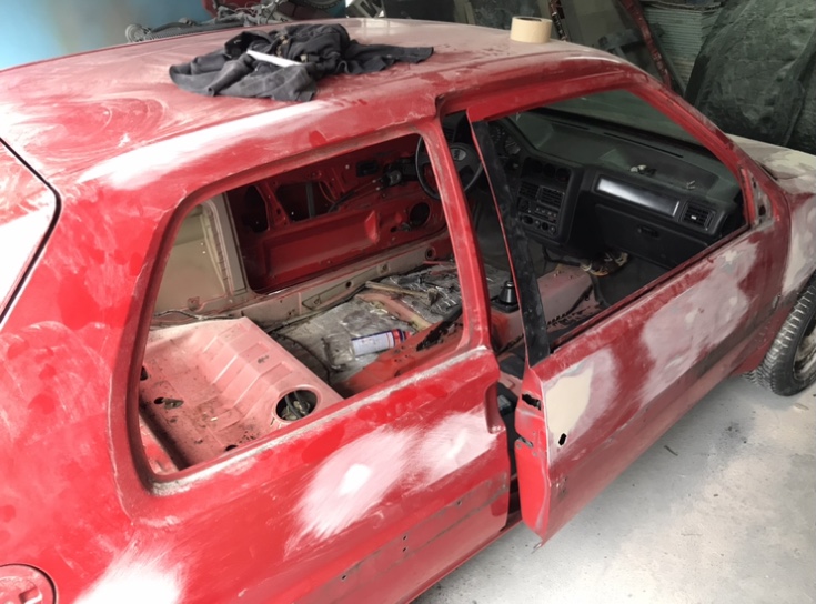

j’avance doucement mais sûrement je suis entrain de refaire mon train arrière après avoir récupéré barre stab s16, changement des roulements de bras j’en ai mis 3 de chaque côté je reste pour le moment à tambour,

ça avance :winner:
 Sujet du message: Re: [lg106]XSI 1.4l 92
MessagePosté: Lundi 08 Novembre 2021 5:08
Messages: 271
ça avance
MessagePosté: Lundi 08 Novembre 2021 5:10
Messages: 271
je suis déjà heureux
