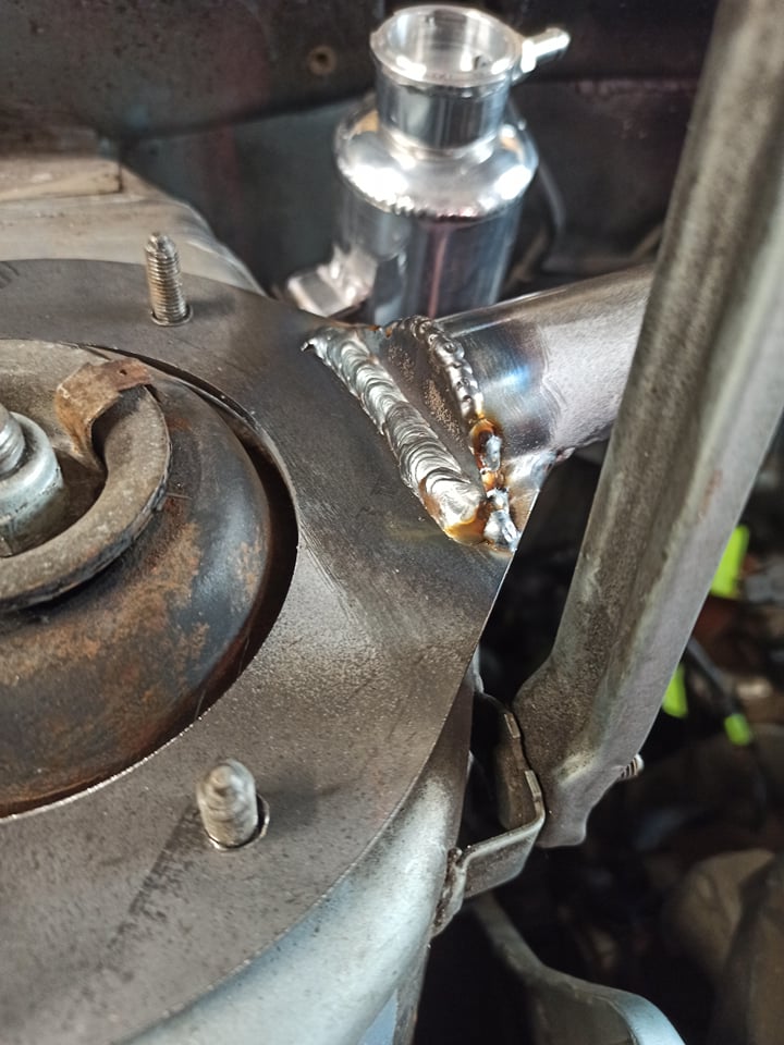

Bon je vais tenter de faire une bonne mise à jour de mon poste pas mal de choses on été attaqués depuis la dernière fois.
Pour commencer une dernière photo de la BAR fini de souder :

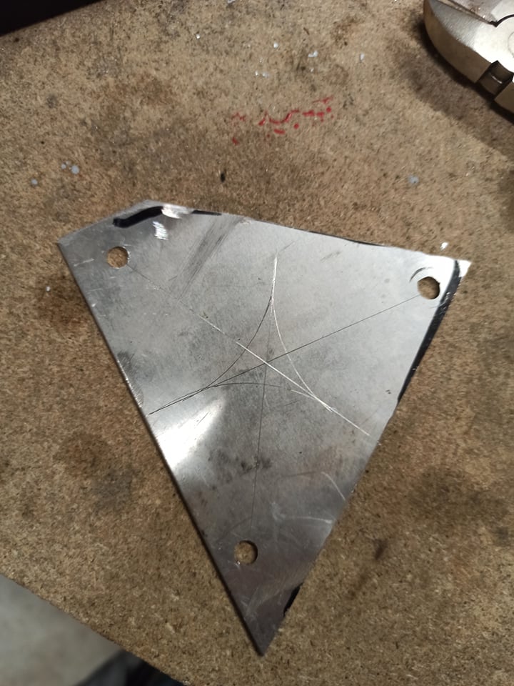

Après ça je me suis lancé sur cette fameuse cale pour monter le pap de xsi, c'était plutôt long et chiant, et un boulot minutieux pour que tout coïncide parfaitement au niveau des fixations..
Mais j'ai réussi, je suis parti d'un brut d'alu que j'ai usinier avec les moyen du bord car par de fraiseuse dans le harage :dentier:
MessagePosté: Lundi 27 Décembre 2021 20:40
MessagePosté: Lundi 27 Décembre 2021 20:47
Au final comme dis en haut je suis plutôt bien content du résultat.
Tout tombe en face et au niveau du perçage centrale je suis presque tip top, me reste juste un poil à finir en ajustage à la dremel et tous sera coïncident nickel.

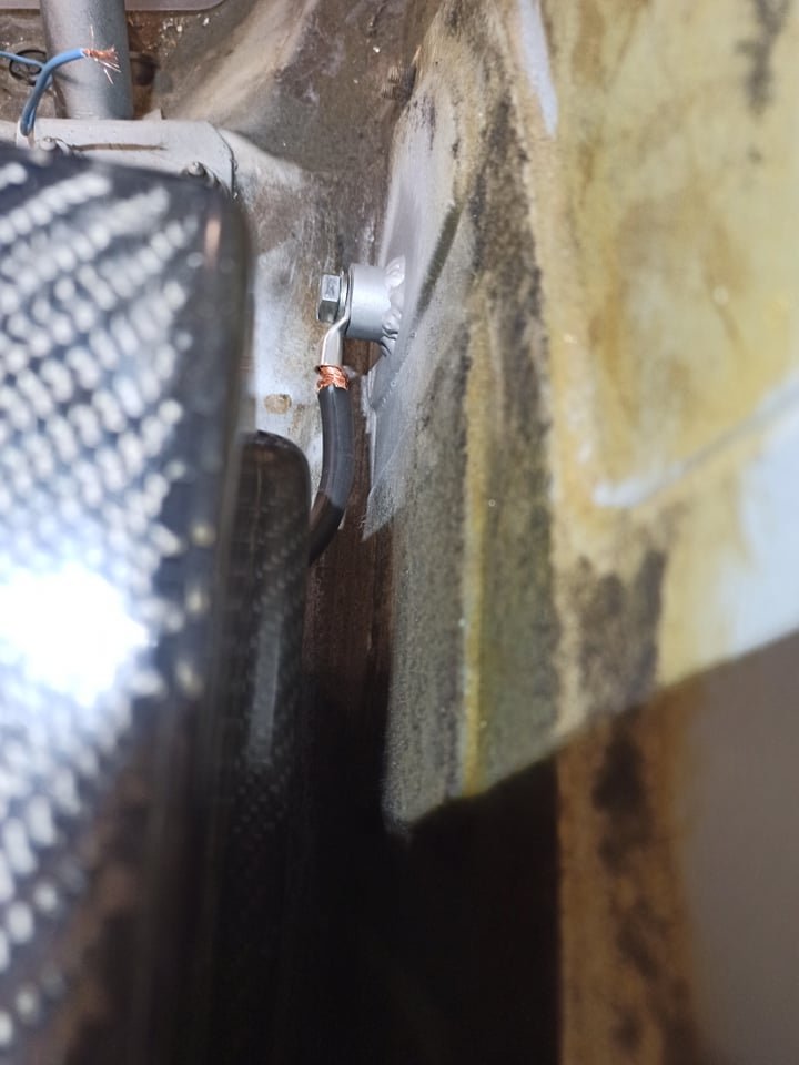

Ensuite je me suis mis un peu sur la partie électrique de la 205 (un des points le plus chiant et long au final sur ce projet..)
Pour commencer achat d'une batterie adapté a mon bac en carbone, puis installation des gros câbles d'alim principale.
Soudure d'une entretoise pour la masse au châssis.
Adaptation des cosses + et -, passage du gros + derrière l'aile arrière.
Adaptation d'une cosse - coupe circuit pour pouvoir déconnecter l'alim lors des arrêts prolongé.

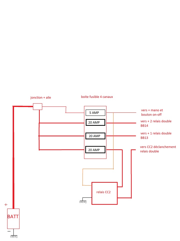

Pour finir sur cette partie, j'ai aussi adapter derrière l'aile la boite à fusibles nécessaire aux alimentations de ma gestion de xsi.
Comme ça tous sera caché une fois le projet fini ce sera top pas de fils qui traine sur le planché arrière, le reste sera caché sous la moquette.
Ne bloqué pas sur les ampérages des fusibles j'ai mis ça en provisoire pour le moment, mais je suis preneur d'avis la dessus si jamais :bien:

MessagePosté: Lundi 27 Décembre 2021 23:08
Je regarde tout ça demain matin
* Nickel la cale ;)
* 5A pour le mano c'est trop, 2A c'est bien sa protège (selon le mano et sa conso)
MessagePosté: Mercredi 29 Décembre 2021 13:09
Merci pf :bien:
