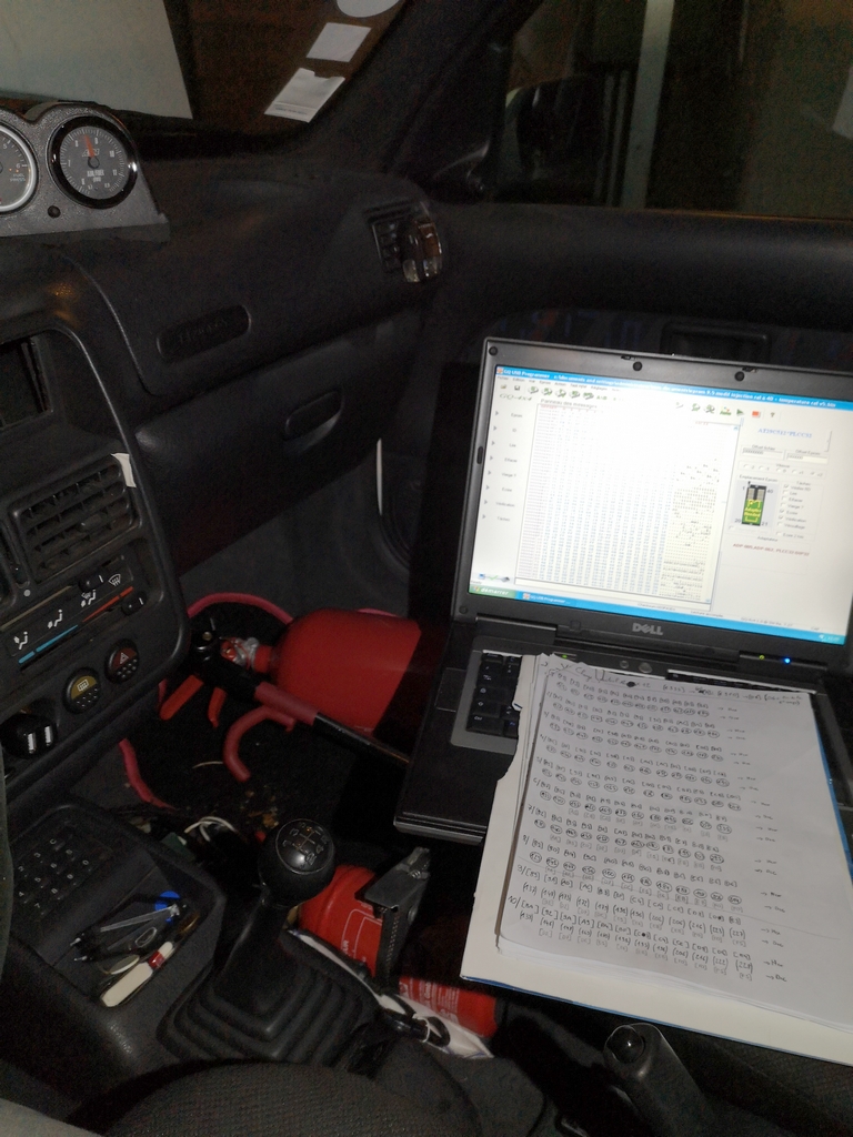

Le duty cycle a même pas 80 c'est vraiment pas mal, comme ça t'es injecteurs tournent a un bon rendement a haut régime, sans crainte qu'il soit défaillant pour autant
Yes,
ils chauffe pas trop, mais attention les valeurs sont avec 5.5b.
Si je baisse la pression c'est died, je suis trop pauvre de partout.
Il faudrait d’ailleurs que je change mes injos par des 270cc 4jets de 206RC/ C2R2,
Citation:
Concernant l'avance à l'allumage, si je comprends bien, tu garde les valeurs d'avance d'origine mais réattribus le régime palier c'est bien ça ? Si oui, as-tu essayé d'autres degré d'avance ?
Les valeurs d'avance d'allumage en pleine charge injection sont toutes touché,
Les paliers régimes aussi.
Citation:
J'expose le fond de ma pensée : Les valeurs d'avance, et notamment celles-ci qui sont vers les 30° et plus, sont là non pas par besoins physique de faire exploser le mélange air / essence aussi tôt avant le PMH, mais bien pour commander l'explosion avant qu'apparaissent du cliquetis.
Hors du cliquetis, tu t'en n'aura pas en tournant a l'E85 avec un RV de 12 ou 13. Tu peux donc te permettre d'abaisser l'avance a haut régime, tout en gardant à l'esprit que contrairement a l'essence, l'éthanol met plus de temps a s'enflammer, et son front de flammes est plus lent ;)
Ont ne doit pas choisir le point d'allumage de la même manière sur un moteur essence et un moteur éthanol.
A titre d'exemple, j'utilisais un allumeur qui montait jusqu'à 34° d'avance lorsque mon moteur tournais a l'essence, et désormais j'ai de meilleur performances avec un allumeur qui ne permet que 26° d'avance sur ce même moteur, passé a l'éthanol.
Oui tu m'avait dis par tel, je me souviens, je test quand même, pour le moment j'ai que du mieux.
J'ai pas des masses en plus par rapport à ce que Jacques avait mis, ;)
Entre 26° et 36° oui tu sent la dif.
Actuellement, au dessus de 32/33° je marche pas mieux si je met plus.

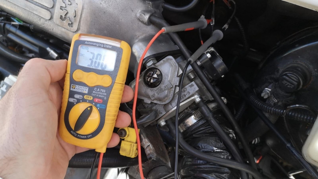

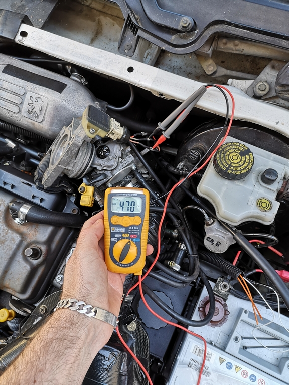

C'est bien le potentiomètres que j'ai le problème, et ses fil [icon_e_confused.gif]
> Potard non décaler, droit, 0.55v = maps ral
> Décale un chouillat, + de 0.55v = passage en map partiel 12x12 !
> fil mal inverser = tension signal de retour calculo mauvaise ..
Malgré ma platine, sa va pas coter fil, et cela H24..depuis mi 2019.. [icon_eek.gif]
J'ai pus m'apercevoir de cela avec le new potentiomètre MM de XU7J4 (gestion Bosch MP5.1 sur se XU)
et mon multimètre.
J'ai plus qu'à me refaire une bonne platine alu qui décale parfaitement le potard, a la bonne tension.
et à tout re-mappé :mrgreen:

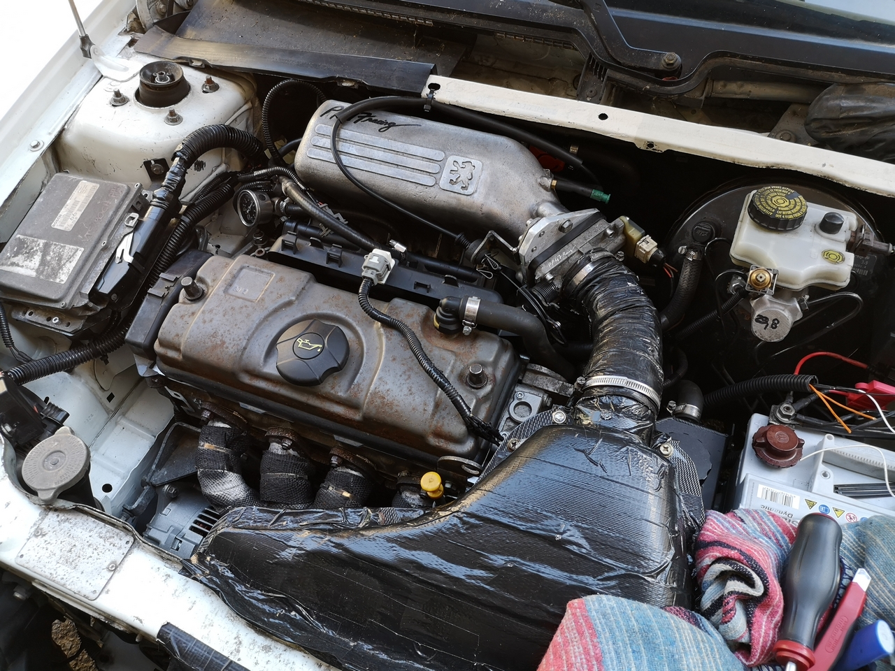

Je met en photo mes maps injection partiel 12x12 entre origine et modifié avec le duty-cycle.
(Je suis tjr en 220cc 4jets, régler pour 5.5b, 220cc avec 5.5b = 297.8cc/min)

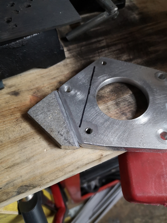

Quel serait l'intérêt de la platine variable ??
L’intérêt c'est de pouvoir mettre le potentiomètre au mieux, ni trop proche/ déjà sur le point de rotation
du volet = maps ral > maps partiel.. et ni trop éloigner du point de rotation = écart de fonctionnement entre l'actionnement
du volet et l’actionnement du potard= trou en roulant sur la route entre la maps
de ral et de partiel, c'est au dixième de millimètre que cela ce joue pour être au mieux.
Sinon il faut s'amuser à faire 2/3/4/5... platine [icon_rolleyes.gif]
 Sujet du message: Re: MP5.2 (Tu1.6l) Platine réglable de potard en cour
MessagePosté: Samedi 05 Février 2022 8:35
Ok je vois l'idée pour le potard.
