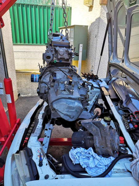

Suite XS,

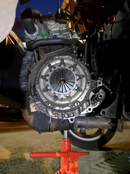

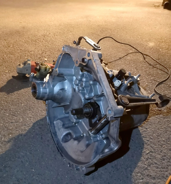

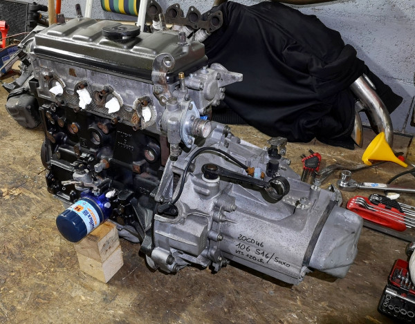

La boite qui remplacera ma MA5s 16x65 , cette 20CD46 de 106 S16/Saxo VTS
120ch MA5s 16x63 de 89000km :

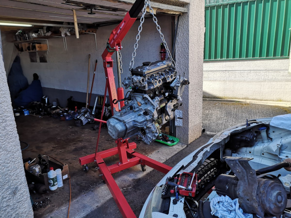

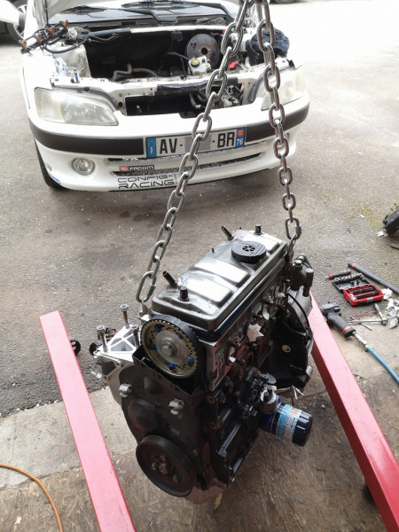

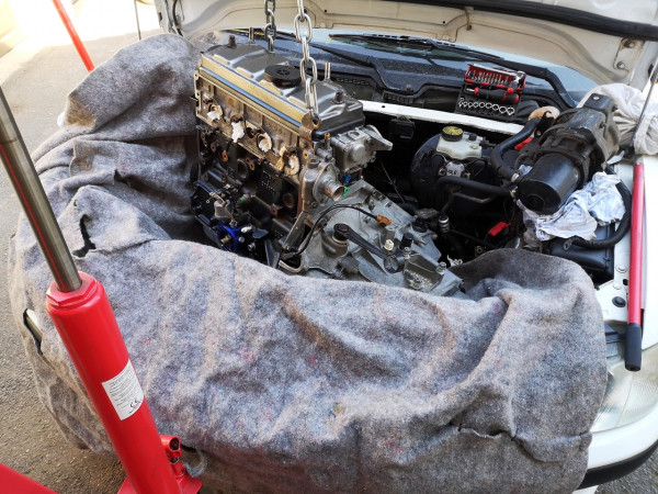

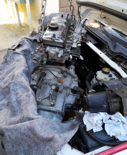

Le bloc devrai sortir semaine pro, là je suis à 1/3 de sa sortie.
J'ai commencer Samedi aprem avec pas vraiment le moral :? je suis pas motiver...
Et indécis de la suite (8s ? 16s ? turbo ?) et puis j'ai plus non plus la pêche de mes 20ans ^^
J'ai déjà tellement sortie de bloc que.. [icon_redface.gif]
Ce démontage est imprévu dans mon agenda, c'est pas ce que j'avais prévu perso,
je pensai pas que ma boite lâcherai maintenant... enfaite sa me fait chier
Bon c'est comme cela, je vais profiter que le bloc est sortis pour faire d'autre choses:
calculo dans l'habitacle, mastervac ABS, changement crémaillère de direction ?!?, TO ?!? ,
Bref ya du taf et pas le choix de tout façon ont à rien sans rien .

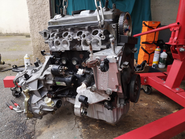

Sa avance un peu:
Rien à constater niveau distri/ poulie Catcams/ calage etc...
Rien à constater niveau culasse
Rien à constater niveau vis de culasse
Rien à constater niveau JDC de C2 Vts 0.67
Rien à constater niveau pistoche à part une touchette de soupape admission piston 1 coté distri,
qui doit dater de fin octobre 2019 quand le rupteur était en réglage :dentier:
et un test à 8200/ 8400 avec les ressorts de XS/ XSI aye aye aye...
c'est pas 1.5mm de marge qu'il faut mais 3mm [icon_lol.gif]
> Catcams Tarage 100 ou ressort double de Tu24 obligatoire au dela de 7800trs :bien: .
Rien à constater niveau culbuteur
Rien à constater niveau ressort de culbuteur
Rien à constater niveau AAC, hormis qu'il s'est rodé, donc en mesure ont peut retirer quelques degrés...
Oui car les infos des fiches Catcams c'est AAC neuf, non rodé et non en ordre de marche dans le bloc.
Donc comme je le dis tjr il y à tjr moins en "réel".
Allez à suivre, coussinet mort ou neuf ? :dentier:

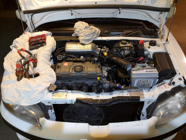

Punaise j'ai raté pas mal d'étapes ça faisais un moment que je n'étais pas venu sur ton poste.
Bon courage pour le remontage hâte de voir ce que tu vas nous sortir avec le plus gros arbre :bien:
Petite mention pour la bobine d'allumage que tu as monté c'est vraiment pas bête, gain de place assuré et plus de fils de bougie qui traine super idée. Si ça fonctionne mieux en plus tout bénef.
Pas de risque qu'elle chauffe trop comme les bobines des s16 par contre ?
J'avais préféré déporter la mienne sur la 106 a cause ça justement.

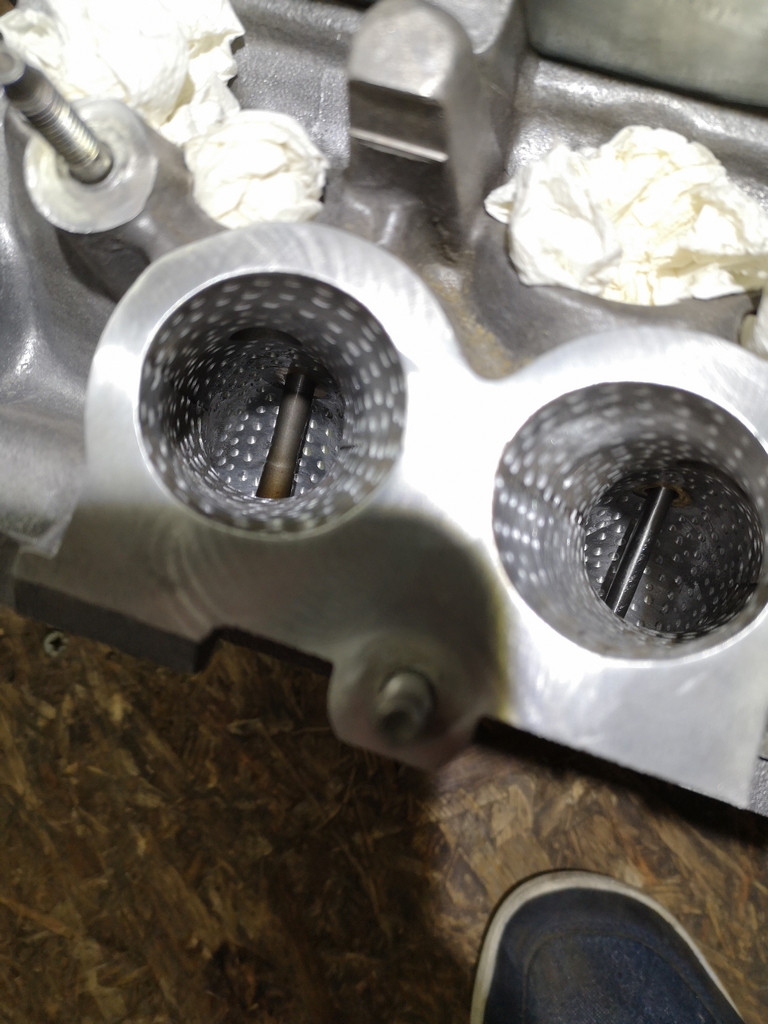

Dernière modif sur le jp4 8s avant de prendre place:
- Modifs soupapes échap: Queue > passage en 6mm niveau conduit + modif tête
- Modifs soupapes admi: Queue > passage en 5.5mm niveau conduit + modif tête
- Tarage de pompe à huile pour 7-8bars de pression
?? Réajustement de mes empreintes pour un AAC plus "costaud"
> le 972 passe, le 973 c'est limite limite, le 974 passera jamais....
sauf si sa fiche est dans les choux.. mais le 974 me plait pas de toute manière.
J'ai des diff de profondeur avec mes empreintes, à revoir (compliquer au dixième à la Dremel.... :blague: )
- Mise au poid pistons suite aux empreintes et au réajustement
?? Un ultime surfaçage de 0.2/ 0.3mm histoire d'aller chercher les 13 de RV au lieu de 12.8 ?
(ça empirera le problème de mes marges de soupape avec un aac plus costaud)
?? Segment/ coussinet bielle et vilo neuf ou fuck je reste sur ce que j'ai (mes 7/8 de pression d'huile feront coussin)
