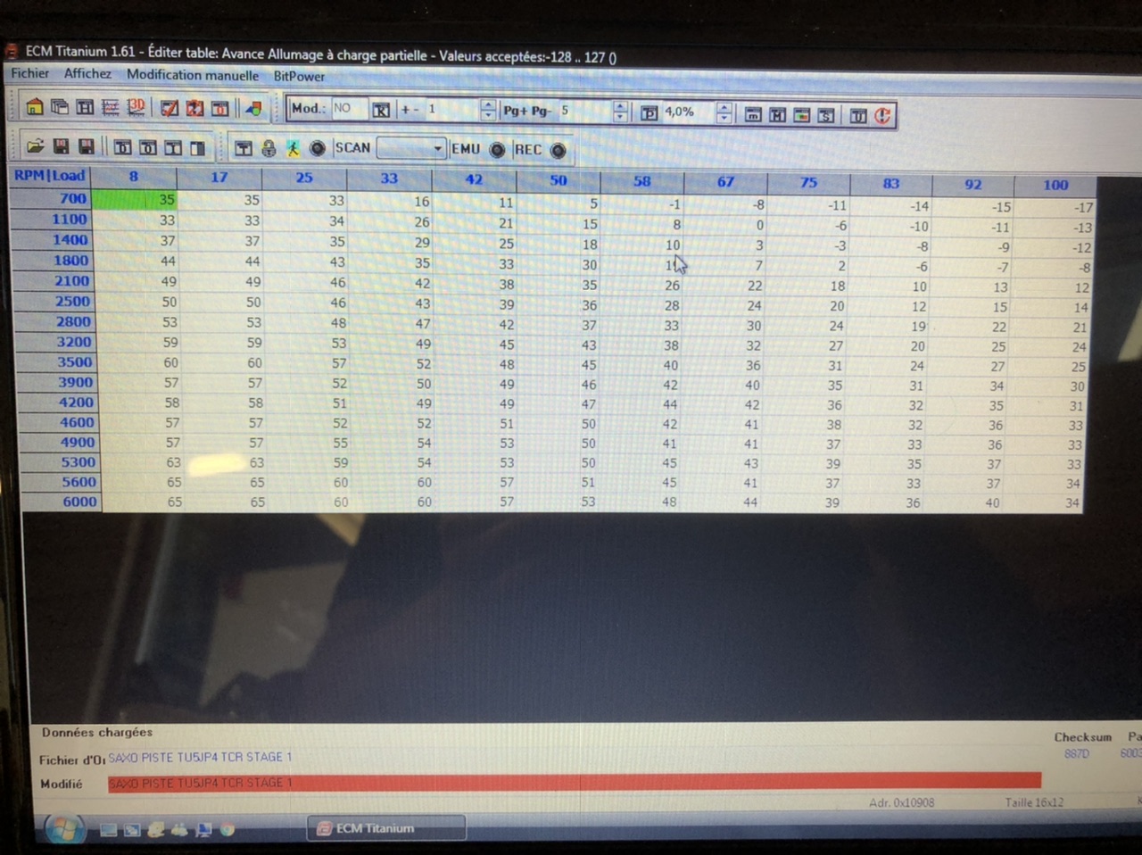

Voici ce que j’ai sur le ME7.4.4
5D8F7B41-7720-4040-9848-6F526D61866A.jpeg [ 513.48 Kio | Vu 4088 fois ]
3C77785D-6C8A-45FD-9D29-08836CF7883F.jpeg [ 215.83 Kio | Vu 4084 fois ]
MessagePosté: Mardi 17 Mai 2022 16:36
Messages: 57
Suite
E70D6023-6203-43A8-B10A-CF1053600A76.jpeg [ 346.23 Kio | Vu 4088 fois ]
BEF70002-D529-42AC-AA15-F8F4AAC8A3FC.jpeg [ 391.89 Kio | Vu 4088 fois ]
31B8CA2E-7E87-4115-BE6A-132C4B4E276D.jpeg [ 340.61 Kio | Vu 4088 fois ]
MessagePosté: Mardi 17 Mai 2022 16:37
Messages: 57
Suite
4FB23803-EDD1-43DC-BF67-EEE592C58EC0.jpeg [ 327.27 Kio | Vu 4088 fois ]
F2CF62AF-5728-4873-8BC9-452D606DFE4B.jpeg [ 257.8 Kio | Vu 4088 fois ]

Merci pour les photos, je regarde cela
