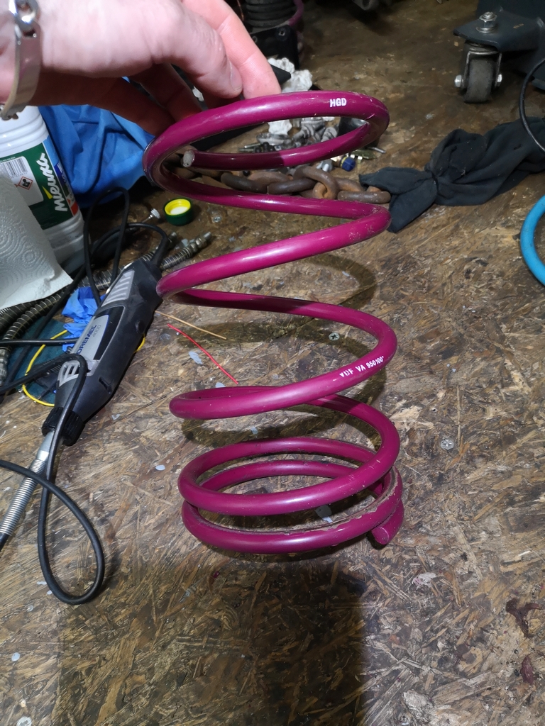

T'es ressorts de suspension c'est du Vogtland, une marque de tuning Allemande, pas du H&R.
Comment le gars à eu cela pour une 106 ??
Web ?

Oui il a très certainement acheté ça sur internet, il fut un temps où l'on trouvais des ressorts et amortisseurs Vogtland sur la branche tuning de GT2i, qui n'existe plus, peut-être aussi sur Oreca, puis tout ce qui est eBay.de, et surtout le site Allemand Tuner Shop.
Ce n'est pas de la mauvaise qualité, je dirais pas moins bien fabriqué que Eibach, mais ce n'est pas nécessairement axé perf, ni confort.
Pour te donner une idée je dirais que c'est moins confortable que du Eibach Pro-Kit mais aussi moins performant que du Eibach Sportline. Un entre deux quoi.
Hum, je vois.
j'ai les Eibach.

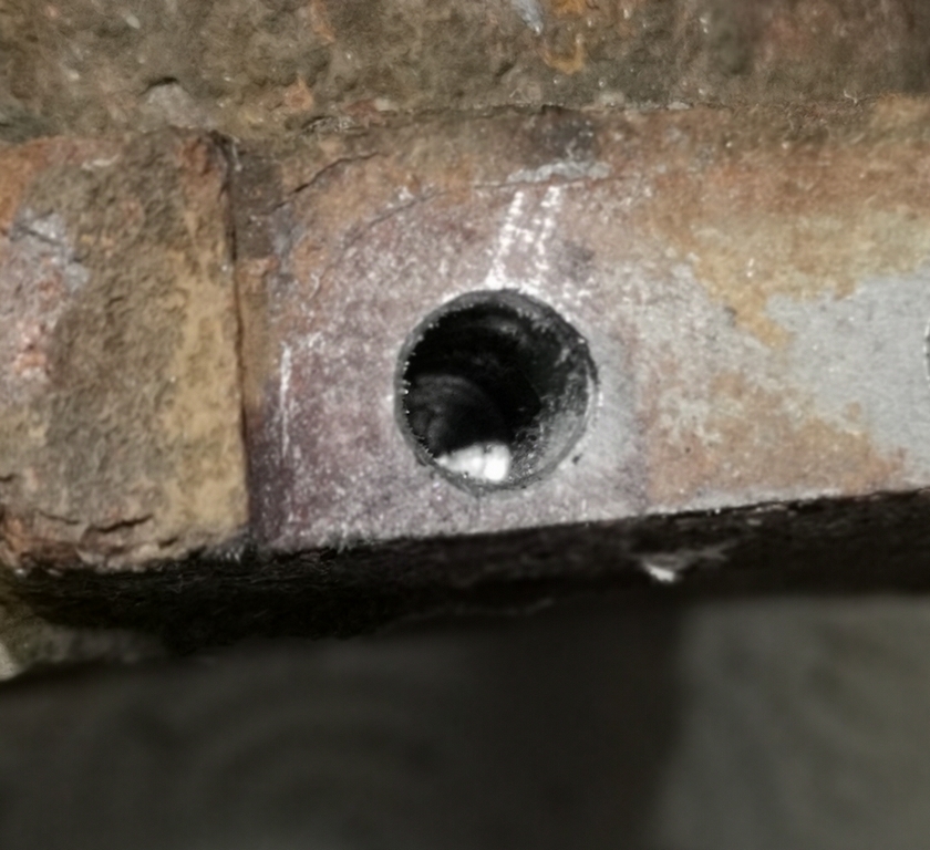

Donc j'ai percé les moyeux des JDF par derrière, en me servant des trous qui
existent déjà et débouches vident pour me servir de guide perçage et faire quelque
chose de propre, et sa marche, bien que pas du tout évident avec ma petite
perceuse bas de gamme de Leroy Merlin (j’espère la remplacer cette hiver/printemp pro par une
perceuse/ fraiseuse OTMT 2 fois plus grosse et milieu de gamme) :
Perçage ensuite avec un foret HSS Tivoly 6.3mm, puis taraudage avec un taraud HSS spécial helicoil, de marque Böllhof
Ici une fois le trou en 6.3mm ok et tarauder, il reste plus qu'a installé l'helicoil de
marque idem au taraud, donc helicoil de qualité :

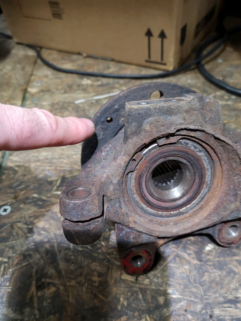

L'autre JDF, une des deux réparation est faite, celle qui reste est problématique,
car je doit d’abord bouché le perçage en 12/14 qu'a fait l'ancien proprio [icon_rolleyes.gif] avant de faire quoi que se soit.
Problème, mon pti 162A Gys mig (bas de gamme), non pulsé, va galérer, je vais devoir chauffer le moyeux avant.

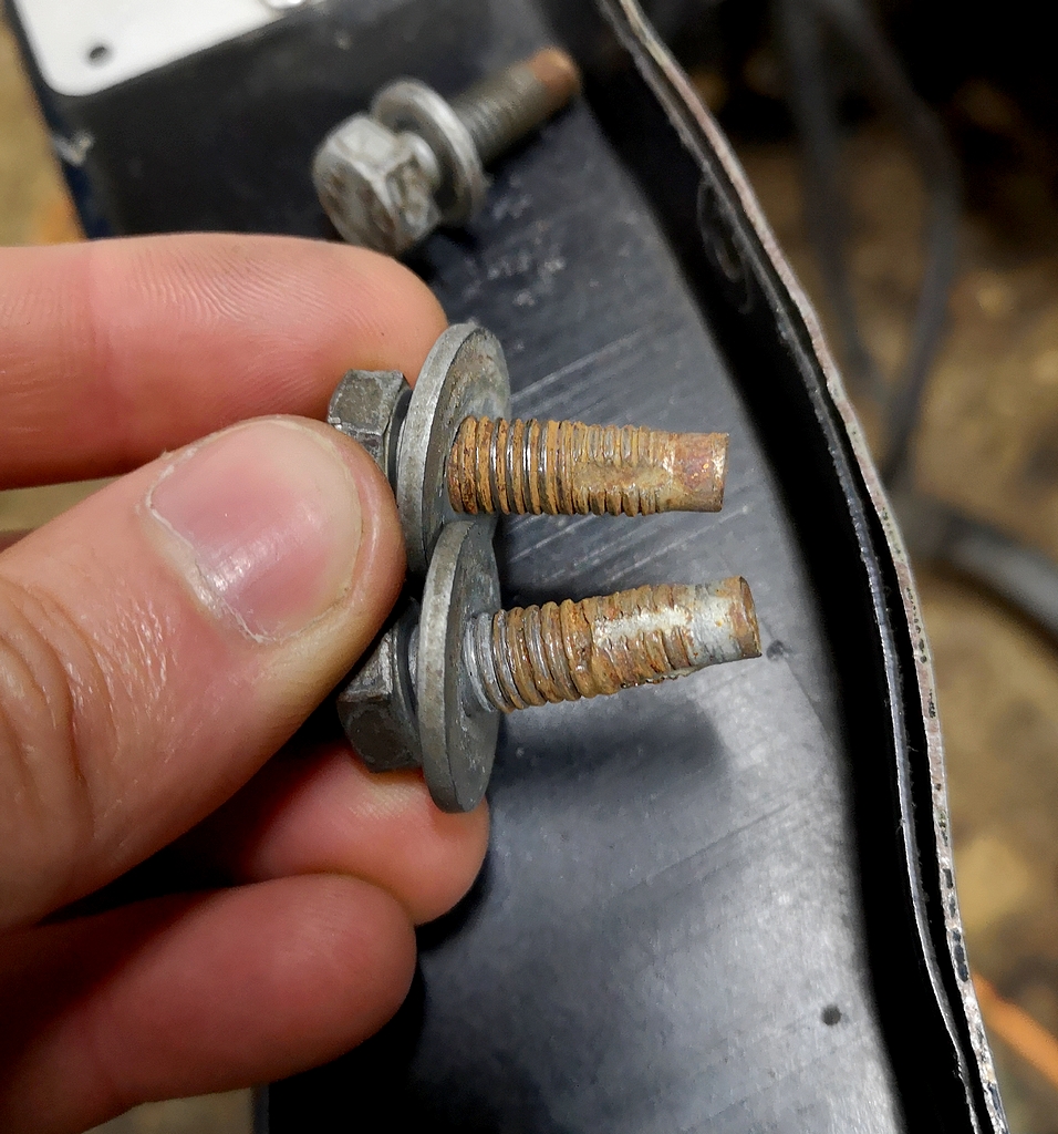

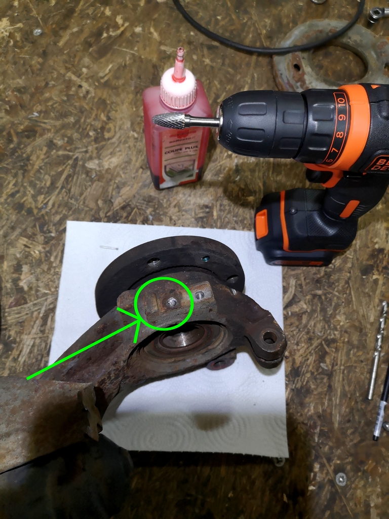

2e partie, ici le restant de la vis du capteur et support capteur ABS cassé dedans son logement fileter.
Je vais déjà aplatir l'endroit de cassure pour pouvoir faire un pointage:
Ici la micro fraise tête ronde diamanté de dentiste que je vais utiliser pour faire un pointage dans la vis casser:
Pointage fait:
Perçage en 6mm pour commencer, puis 6.3mm:
Le taraudage pour l'helicoil:
L'helicoil:
Installer:
A suivre, la 3e partis avec la soudure, puis rebelote.

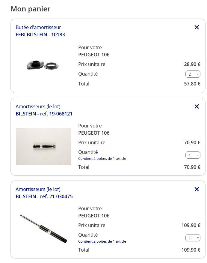

Concernant mes pièces commander:
Il va y avoir du retard, les amorto arrière B4 commander sur Oscaro = rupture ou autre..
Ils les ont remplacer par des Koni j'ai découvert sans aucune notification de leur part [icon_neutral.gif]
Du coup il me mette des Koni str.T Orange à la place des B4 arr, Koni pourtant 50€ plus chère ^^
Good pour moi :D
Du coup j'ai annulé mes B4 avant pour prendre des Koni Str.T avant aussi.
Sa arrive dans 1 semaine par contre (si tout va bien..).

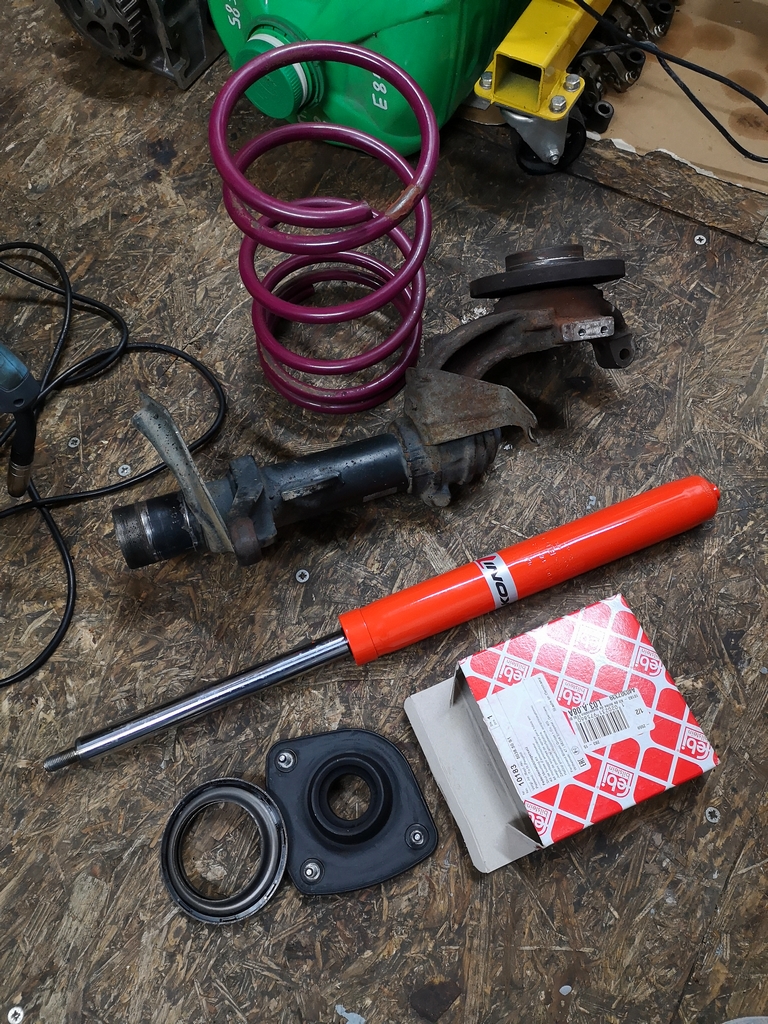

Suite ET,
Les amortisseur avant sont arriver, j'ai été les chercher comme le reste au point relay à 7km avec ma trott:

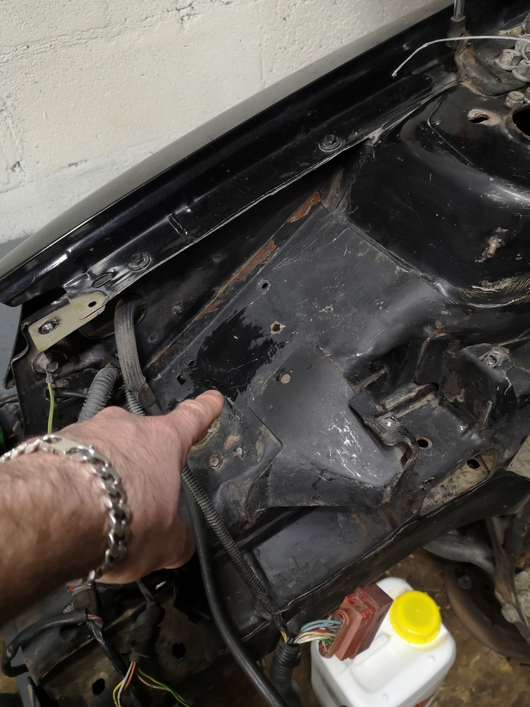

Ici le support PC coté passager re-pointer (ou plutôt souder au niveau des
pointages usine, car j'ai pas le matériel GYS de pointage évidement)
Suite ET,
Aller, j'ai boucher les trous qu'avait fait l'ancien proprio:
Idem derrière le support PC droit passager (déjà souder devant, rajout de matière derrière)
Rajout de matière ici au bout de mes doigt:
Pour cette partie là, je vais découper le morceau à la casse directement:

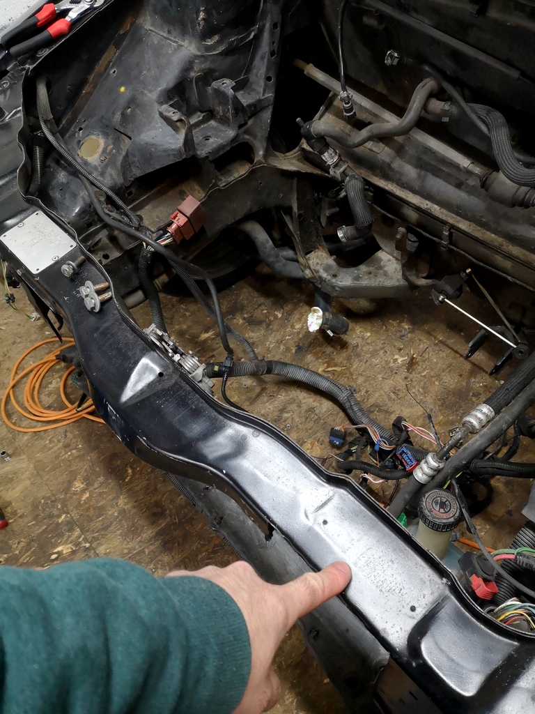

Concernant la traverse avant inférieure, elle est retirer.
La traverse installer était pas la bonne (changer probablement suite à un léger choc av)
Je ne l'ai pas retirer dans les règles de l'art en la dépointant, car cette traverse à
été souder au laiton tout le long de sa fixation, cela de chaque coté.
Impossible à dépointer donc, j'ai décider de découper plus haut comme vous pouvez voir ici en photo, la nouvelle sera remit au même endroit, :
Concernant les JDF, la droite passager est prêt à être remonter en elle même avec les nouvelles pièces,
Je vais nettoyé les parties rouillés, et tester un peinture spéciale dessus celles-si, Ces JDF me serviront de cobaye pour voir si cette peinture tient bien ou pas. (Comme sur mes anciennes JDF de la XSI, sur lesquelles j'avais mis un revêtement spécifique).

J'ai récuperer à la casse la nouvelle traverse inférieure et d'autre pièces comme les chapes des étriers
Je met le post à jour bientôt.

Coté TAR, les fusées de se TAR de 2002, prévue pour tambour 200mm ABS,
à les mêmes fusée que le TAR de S16 !
(Il me semble que le TAR classique pour tambour 180mm, les fusées sont plus courte :bvoyons: )
Je vais mesurer j'ai les deux.
Je répète, le train ici est pas un vrai train de S16, c'est celui d'origine de la ET 2002,
Avec les 3 barres et le reste de S16.
(Roulement et joint changer) , je vais donc retirer ses éléments pour remettre les
élément d'origine du TAR de ET 2002 que j'ai récupérer intégralement.

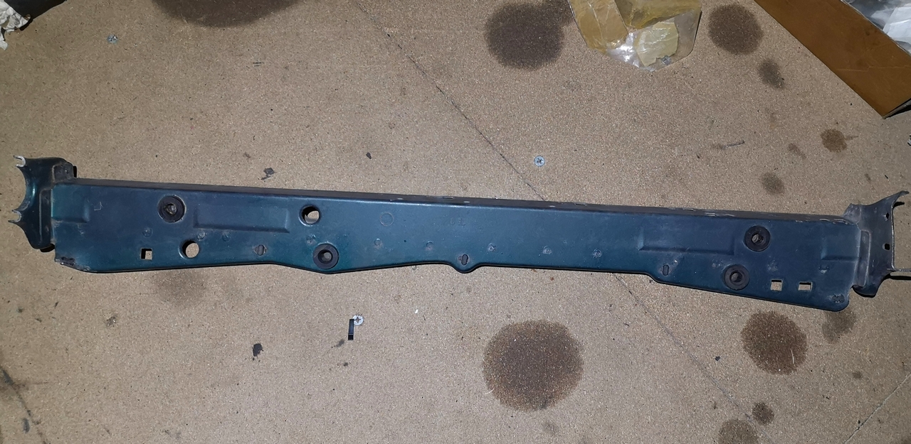

Suite ET,
Âpres vérif à la casse:
ma traverse retirer était une traverse de 106 phase2.1/ 2.2 climatisé
pour le ventilo double .
Pas la bonne donc installé sur la ET par l'ancien proprio.
Le radia simple en face avant était donc non montable d’où la patte que le peut voir en photo rajouter (qui se déplie) :?
Il y a bien 3 type de traverse inférieure en phase2.
