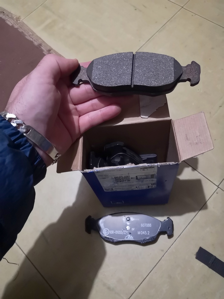

La languette des plaquettes doit être montée du mauvais sens pour qu'elle se barre comme ça avec l'aggrafe, ce n'est pas possible autrement?
Je vais essayer de trouver le schéma de montage sur le web exacte.

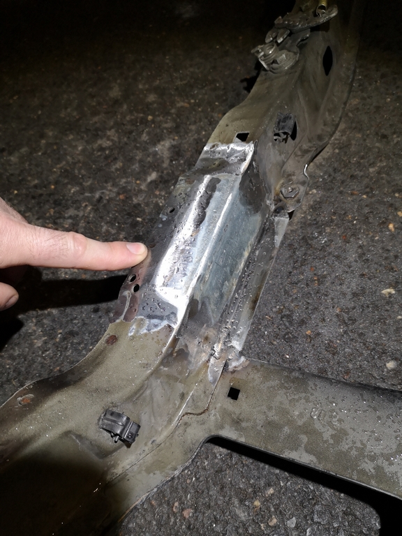

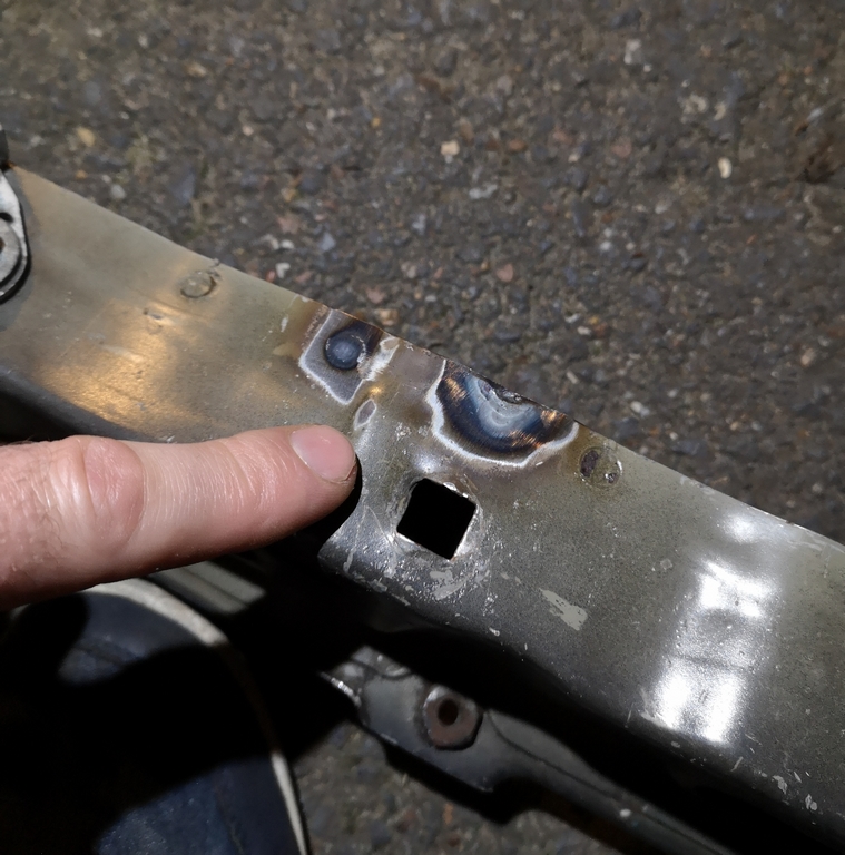

Je continu dans les choses qui ne vont pas coté compartiment moteur:

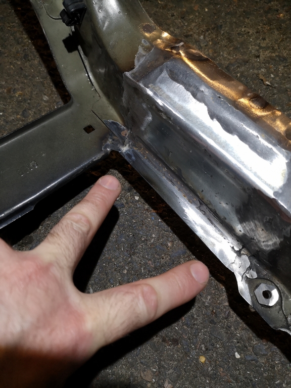

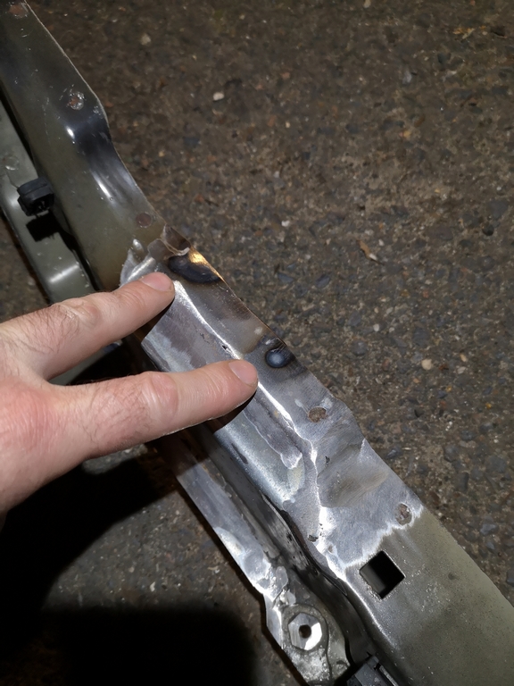

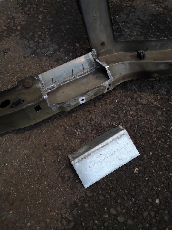

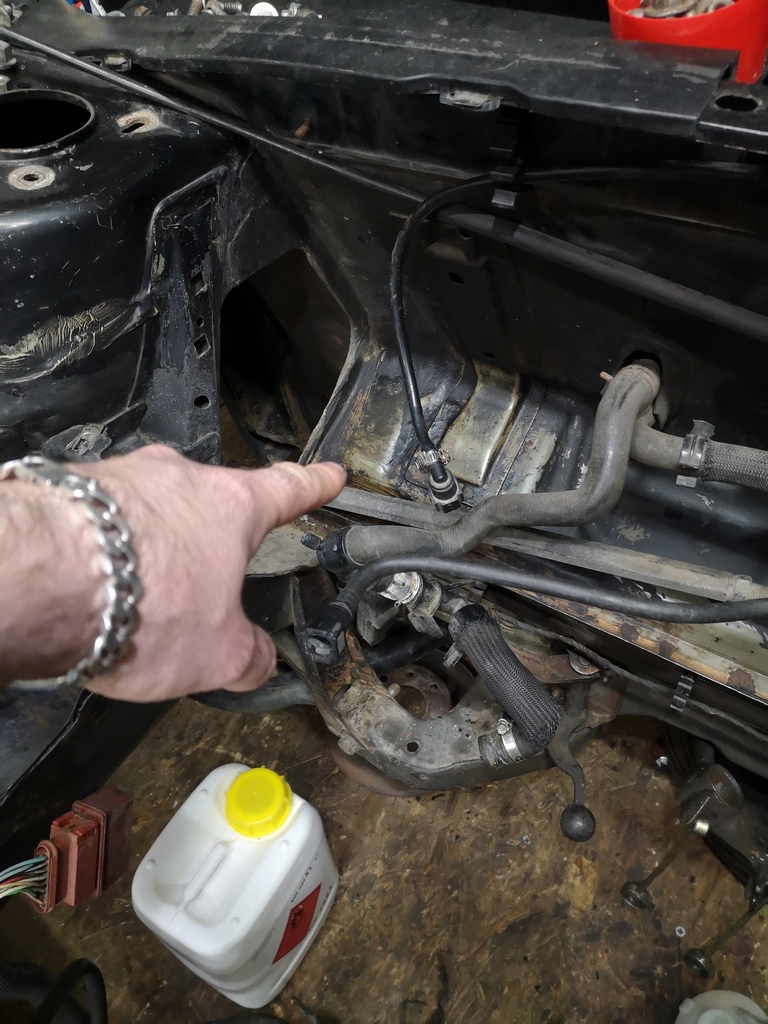

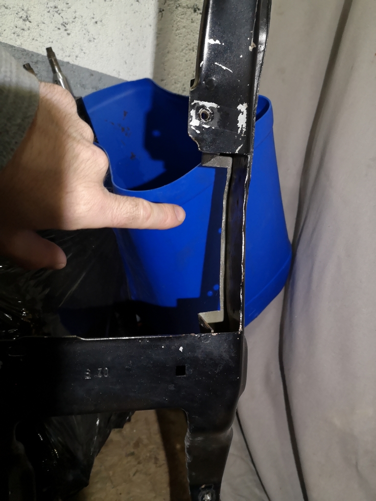

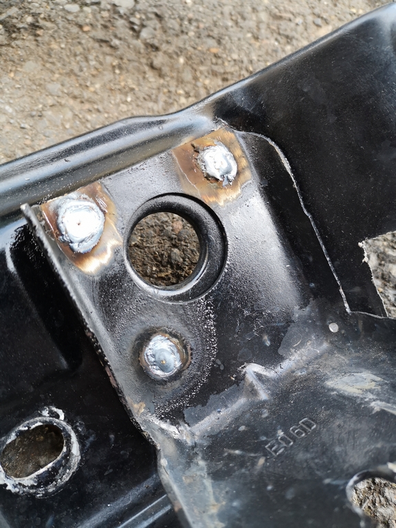

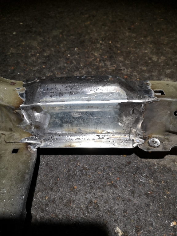

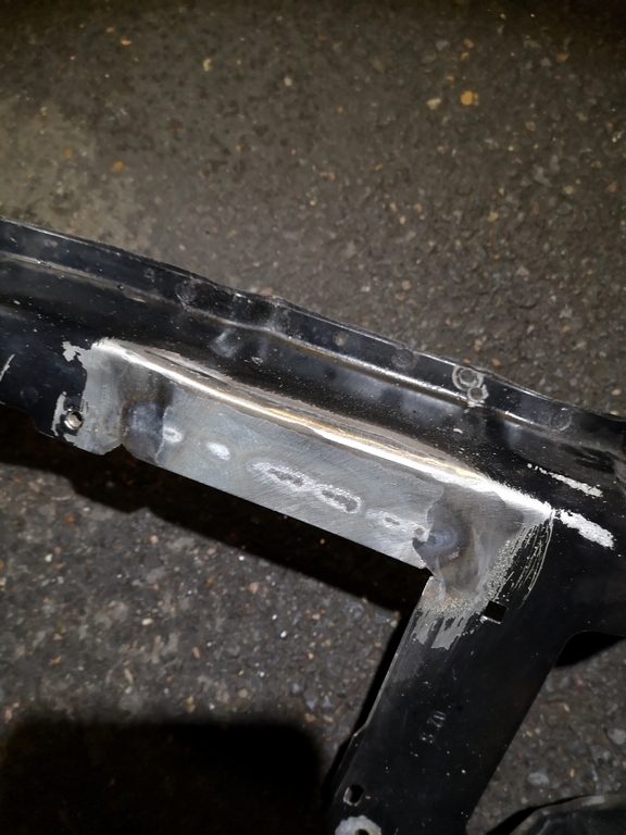

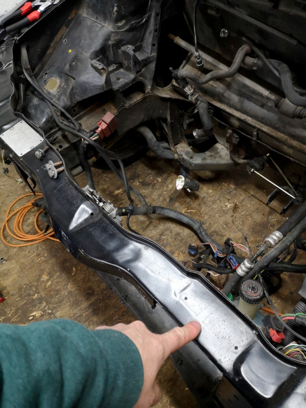

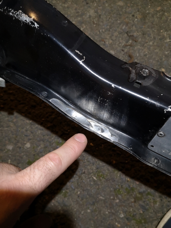

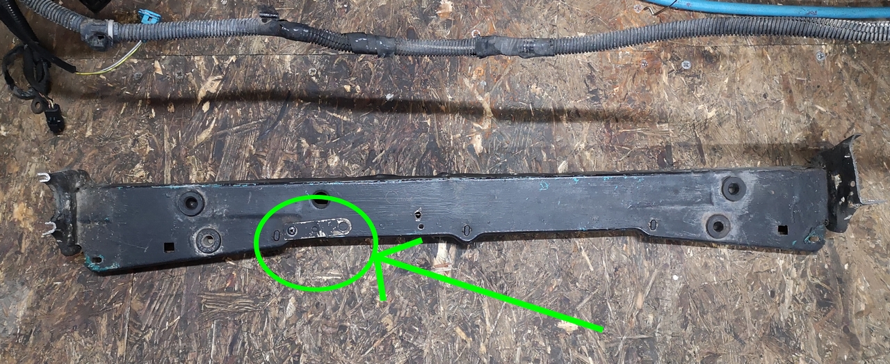

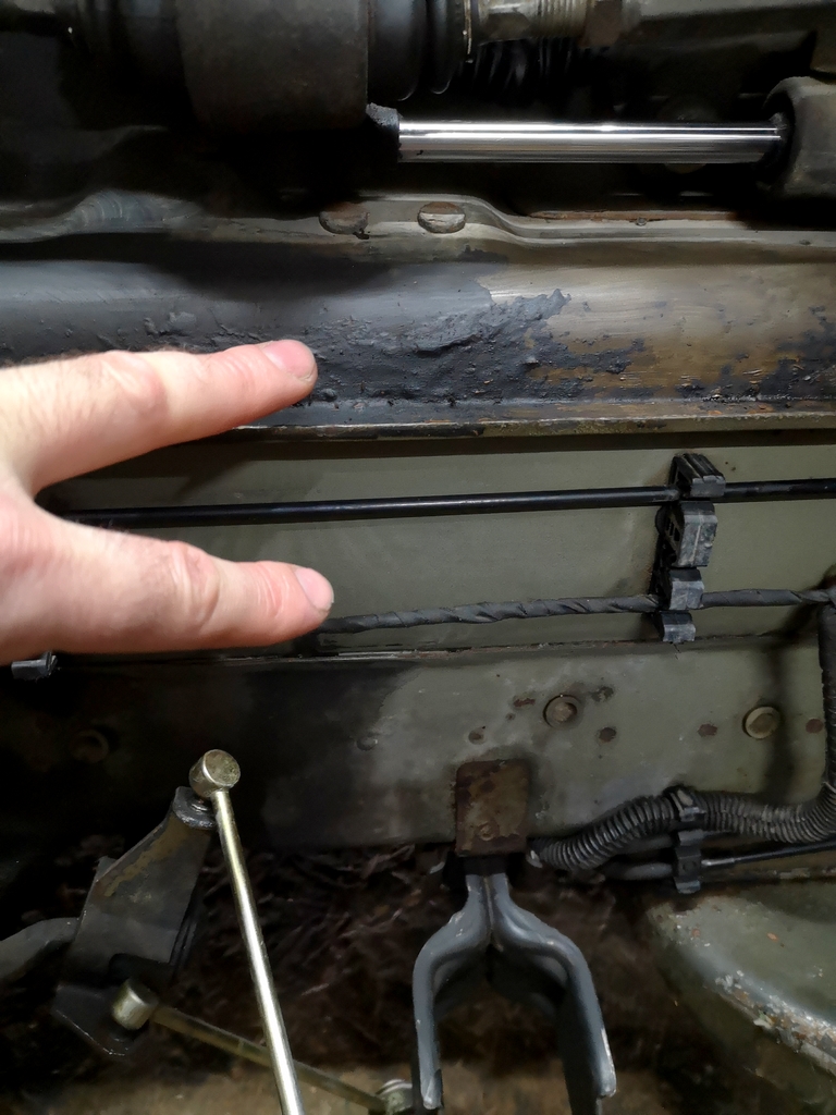

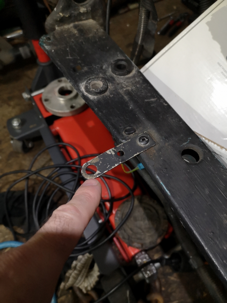

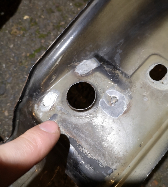

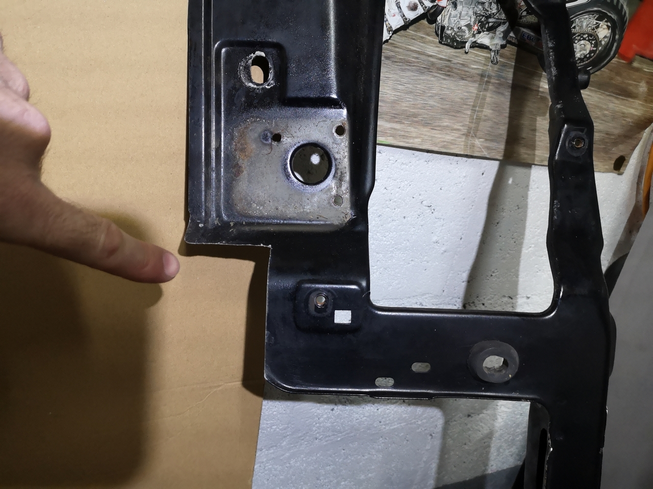

1/ Coté traverse supérieure:
Elle est découpé à 3 endroits, je vais devoir remettre de la tôle, pour quelle redevienne comme à l'origine.
IMG_20221008_190751.jpg [ 447.54 Kio | Vu 2504 fois ]
IMG_20221008_190726.jpg [ 807.02 Kio | Vu 2504 fois ]

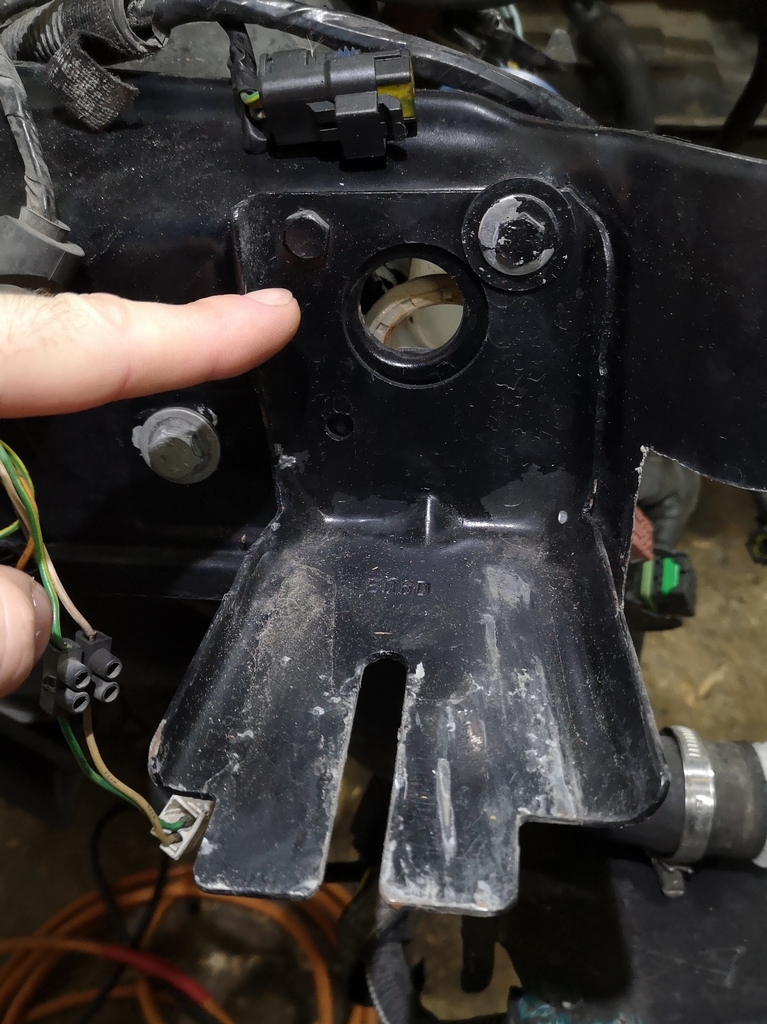

Il me semble qu'il manque une plaque ici :bvoyons:
IMG_20220925_101227.jpg [ 687.84 Kio | Vu 2504 fois ]

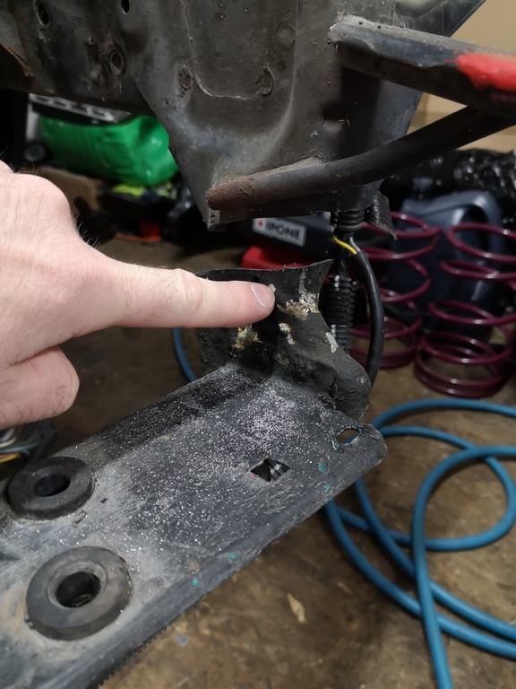

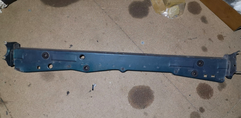

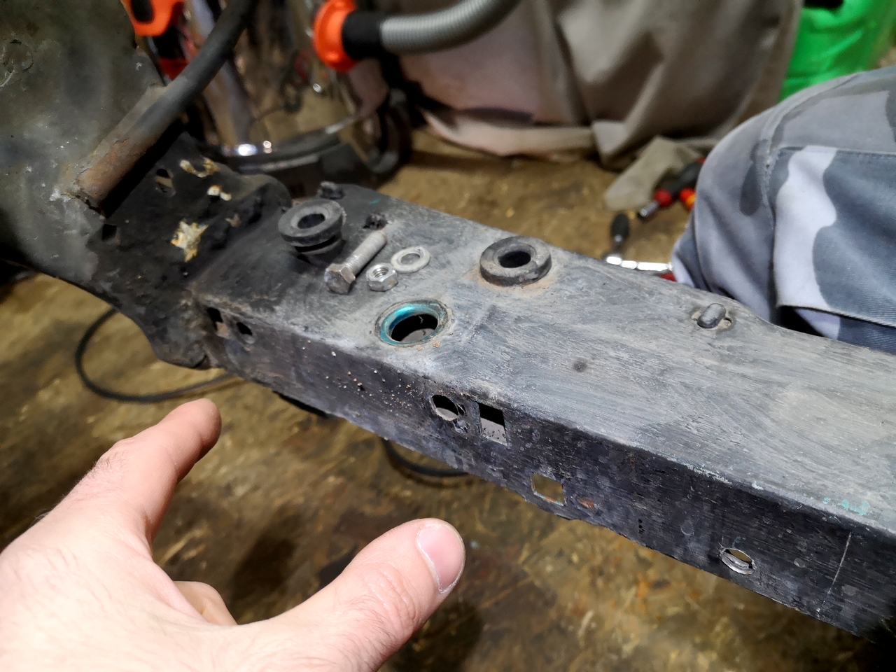

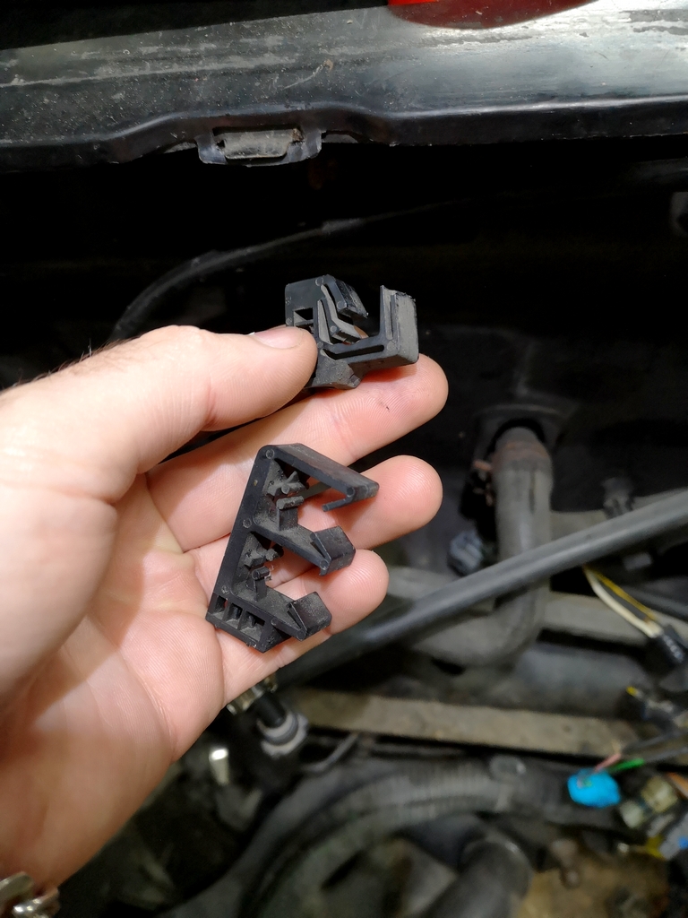

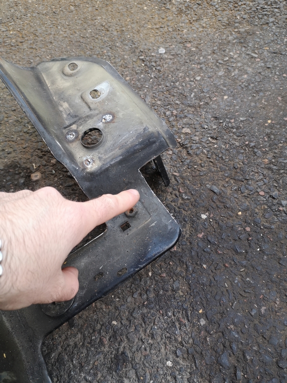

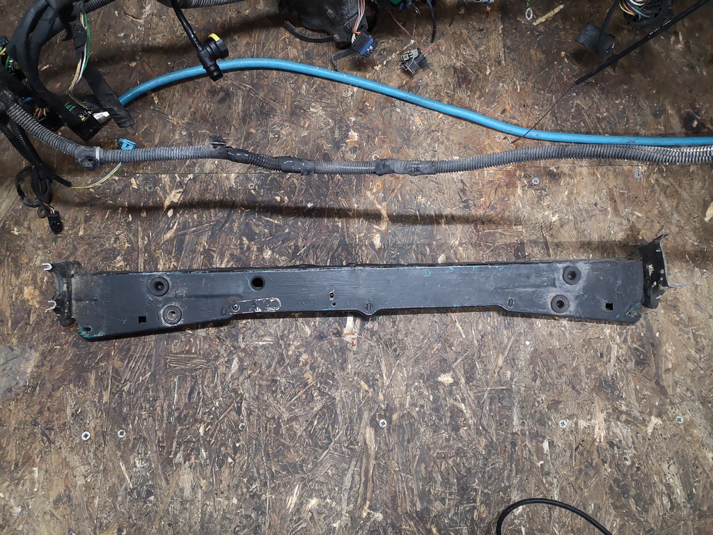

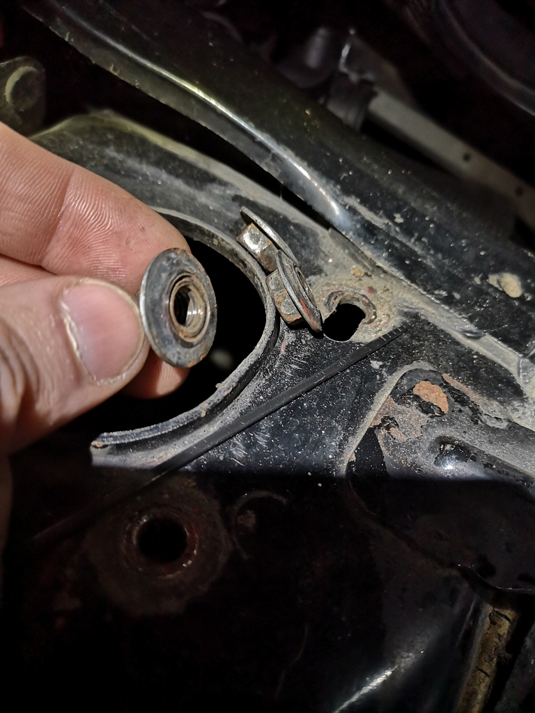

2/ Concernant la traverse inférieure :
Elle est donc changé, et c'est pas la bonne, il lui manque aussi
les agrafes pour le moteur de DA ici :
(Le moteur de DA était au démontage fixer que part une vis, et déboité de ses 2 caoutchoucs...)
IMG_20220925_120559.jpg [ 862.14 Kio | Vu 2504 fois ]
Bon de tout façon elle va dégager car c'est pas la bonne traverse, ils ont pas remit la bonne....

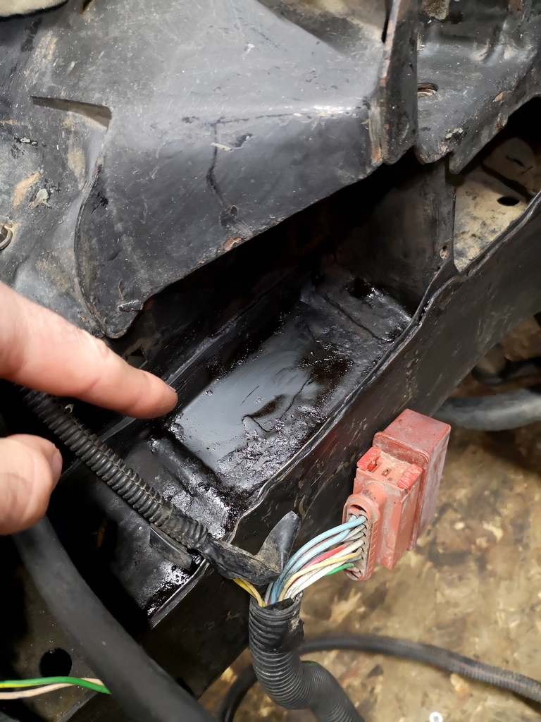

3/ produit anti-corrosion ou anti-gravillon moteur :
Ici ont peut voir le produit anti-corrosion ou anti-gravillon qui à été mis un peu
partout à l'arrache dans le compartiment moteur, sur des partis saine sans rouille, utilité ? [icon_neutral.gif] ...
Je vais tout retirer au diluant de nettoyage KR950!
IMG_20220925_160130.jpg [ 509.93 Kio | Vu 2504 fois ]
IMG_20220925_160120.jpg [ 629.04 Kio | Vu 2504 fois ]

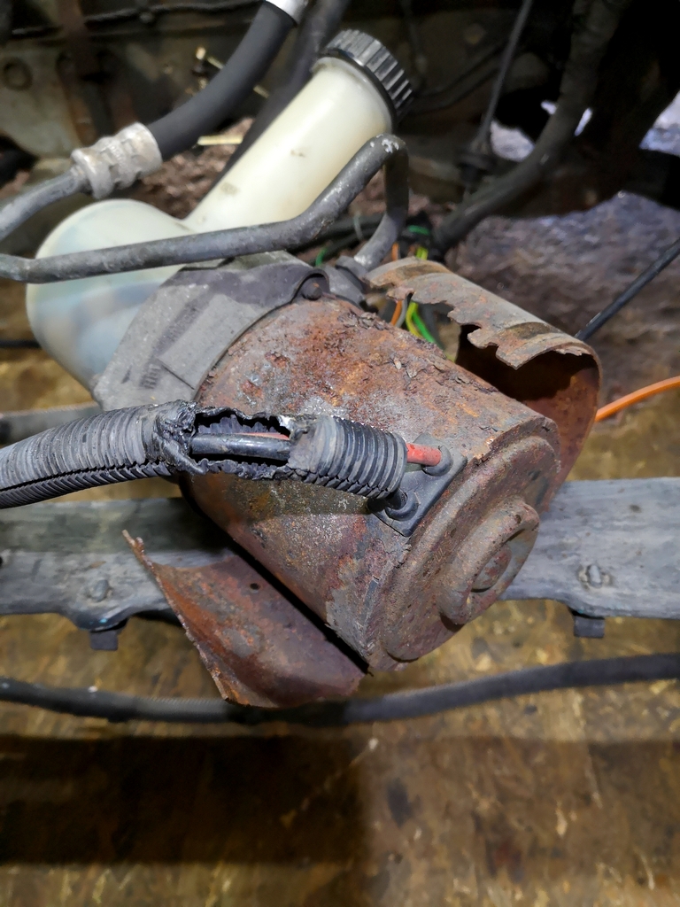

4/ Support moteur DA :
Ici le support du moteur de DA, avec ses 2 collier inox que j'ai sauter.
Je pense pouvoir récupérer se support a la casse, car en plus de la rouille, les 2 caoutchouc était HS.
Cela me permettrai de conserver le moteur de DA s'il est toujours bon, :
(la rouille sur le moteur , peu partir à la brosse métallique, elle est de surface)
IMG_20220925_131843.jpg [ 581.77 Kio | Vu 2504 fois ]

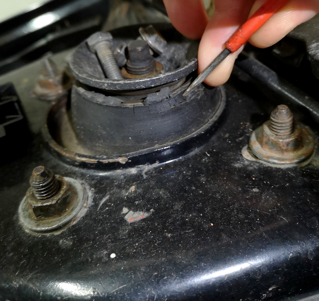

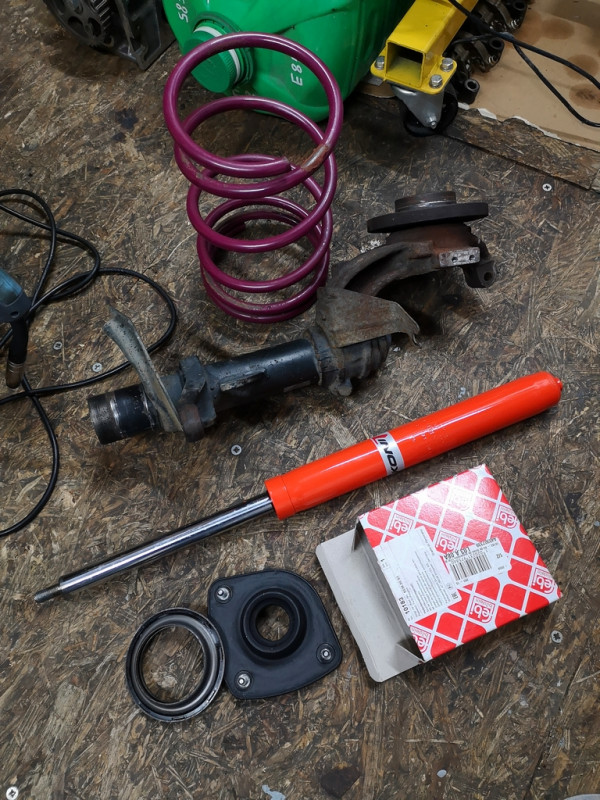

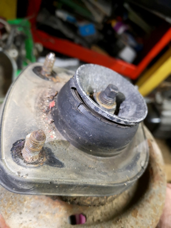

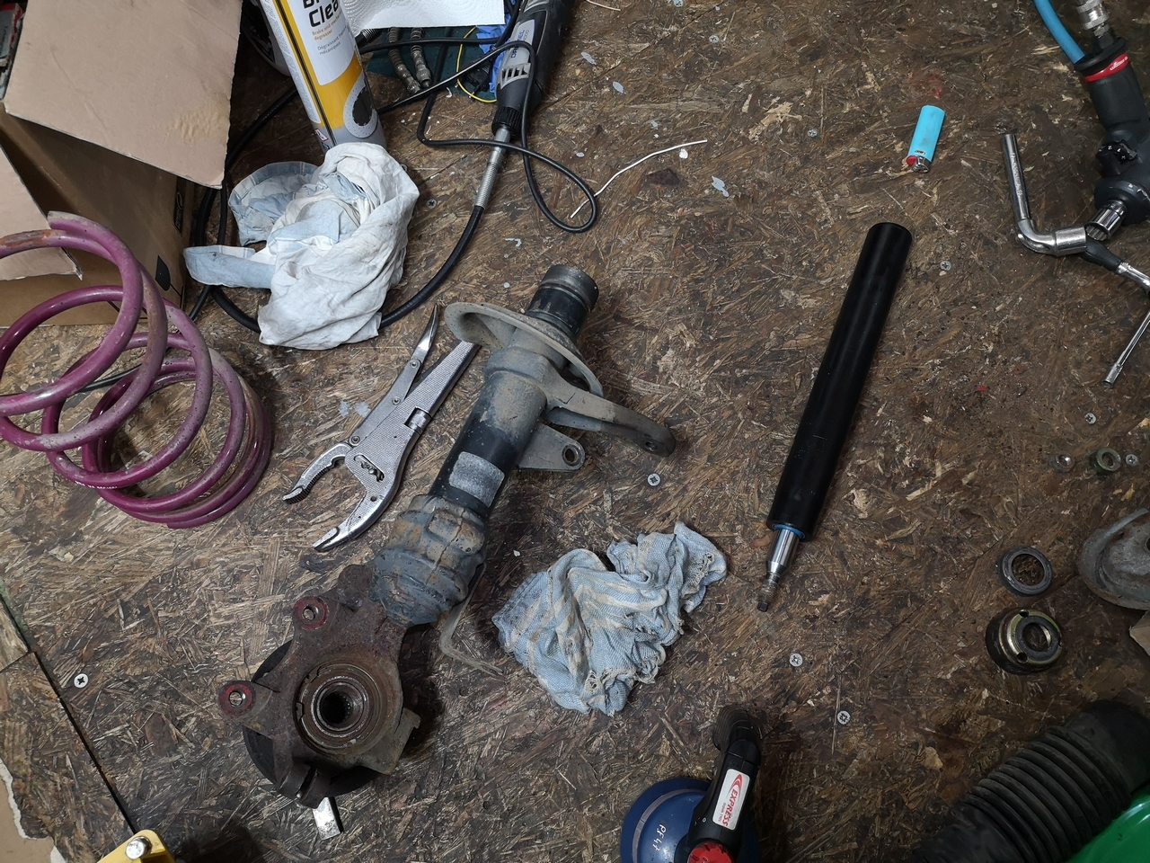

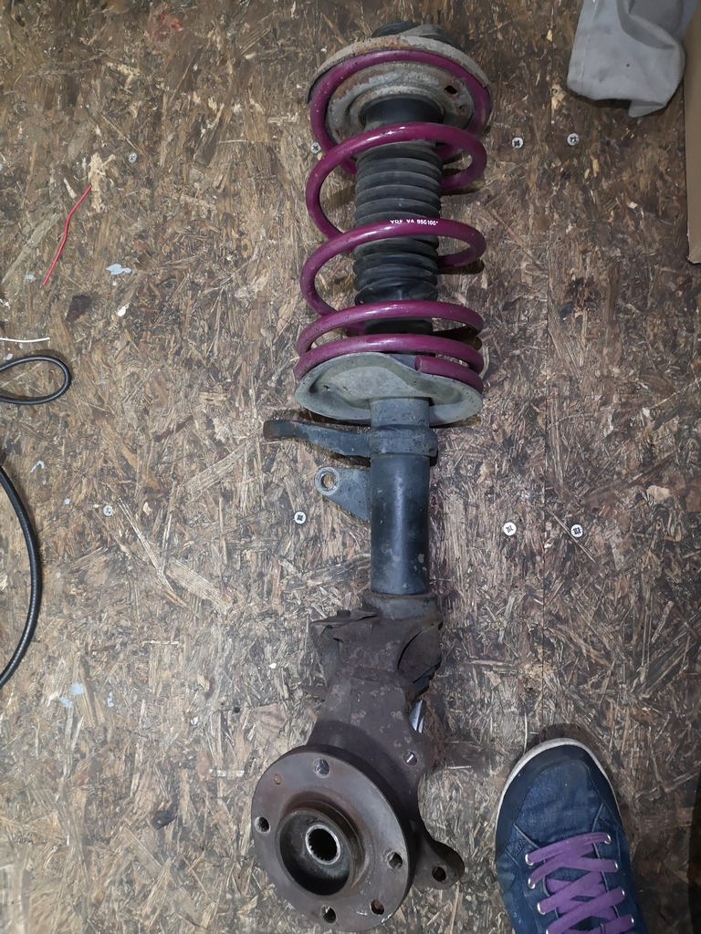

5/ Suspension avant/ JDF :

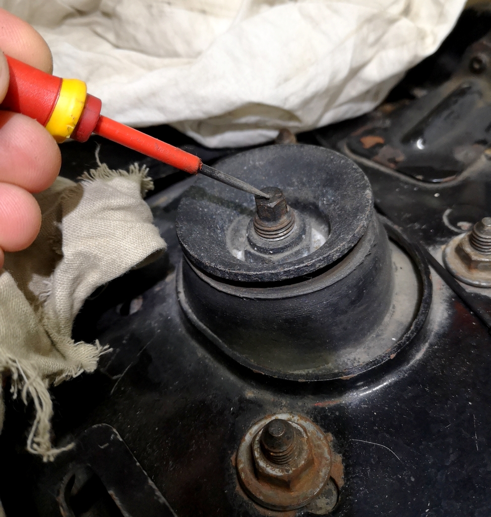

Coté suspension avant, les butées/ coupelles sont HS, d'origine je pense :bvoyons: .
IMG_20220925_084549.jpg [ 863.68 Kio | Vu 2504 fois ]
IMG_20221007_233314.jpg [ 536.78 Kio | Vu 2504 fois ]
Idem les amortisseurs Monroe dans les JDF avant, HS.
IMG_20220925_084556.jpg [ 709.24 Kio | Vu 2504 fois ]
IMG_20221007_233255.jpg [ 834.42 Kio | Vu 2504 fois ]
IMG_20221008_002627.jpg [ 1.22 Mio | Vu 2504 fois ]

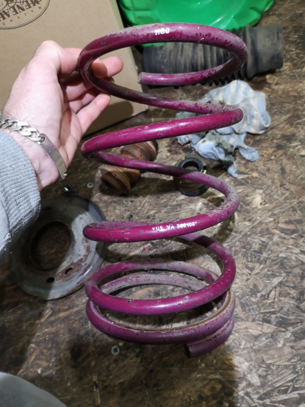

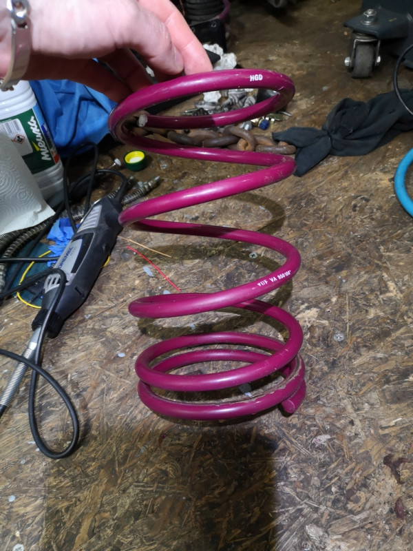

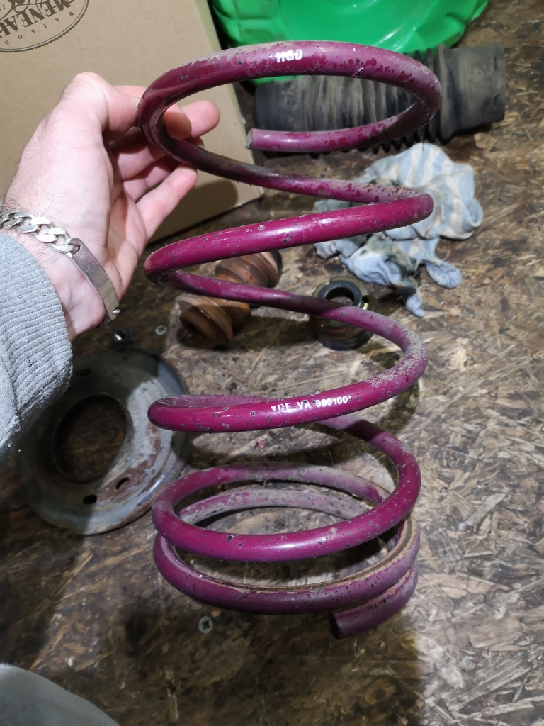

Les ressorts court -45mm +/- ,mon l'air d’être des H & R
ici en photo avec du goudron dessus... :?
IMG_20221008_031147.jpg [ 621.54 Kio | Vu 2504 fois ]
Ici en photo nettoyé de se goudron
IMG_20221008_033230.jpg [ 746.24 Kio | Vu 2504 fois ]

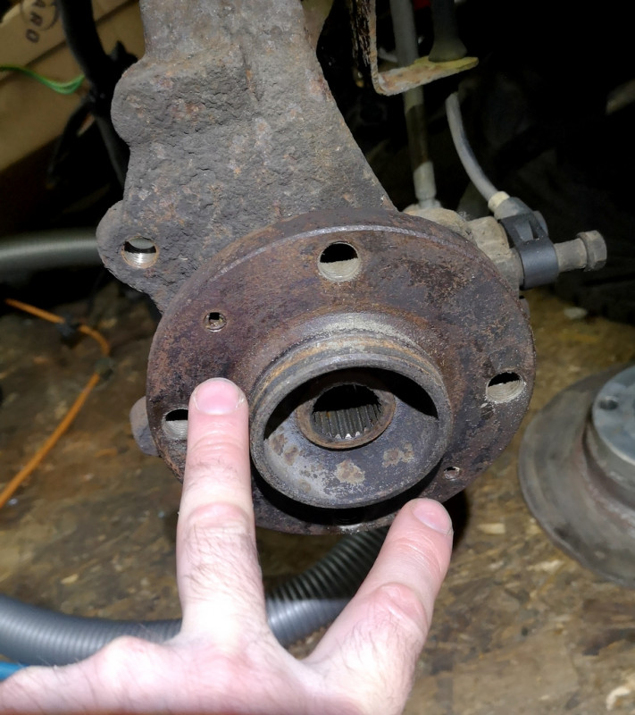

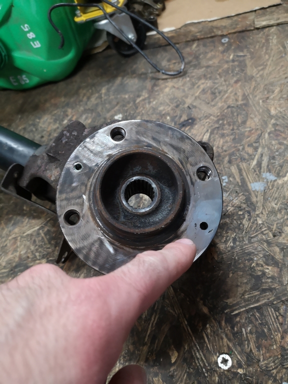

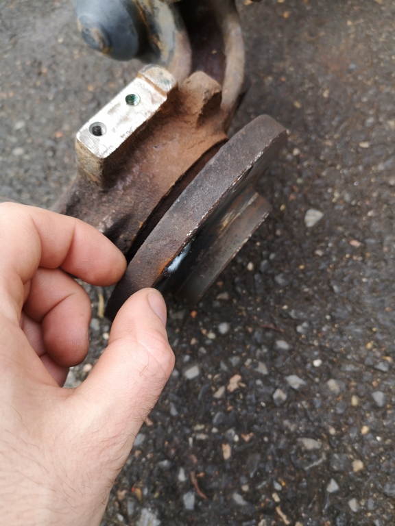

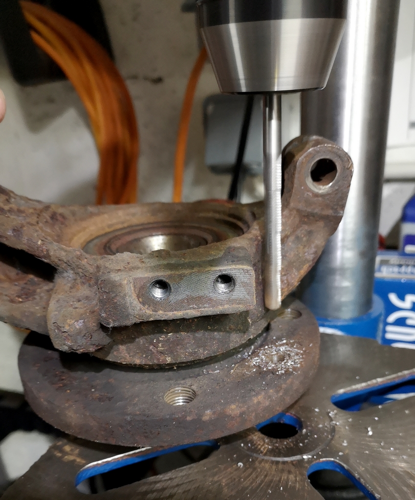

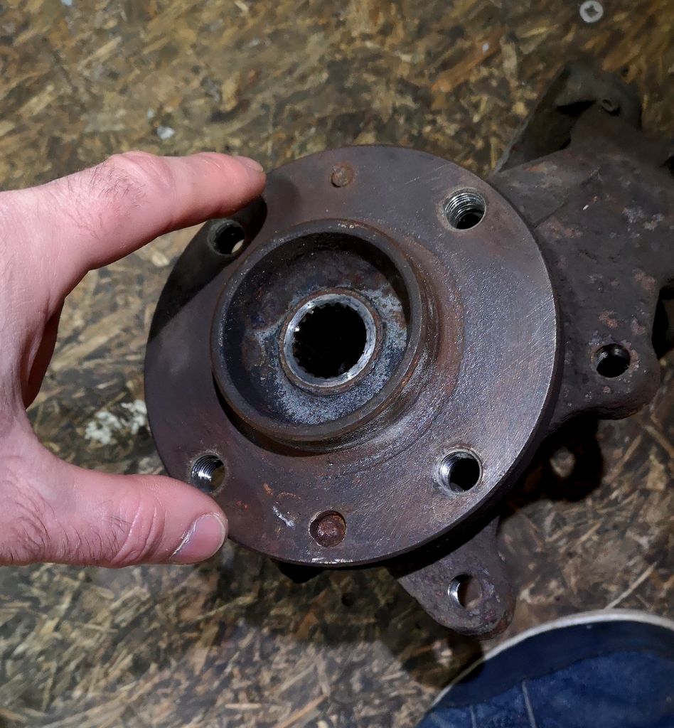

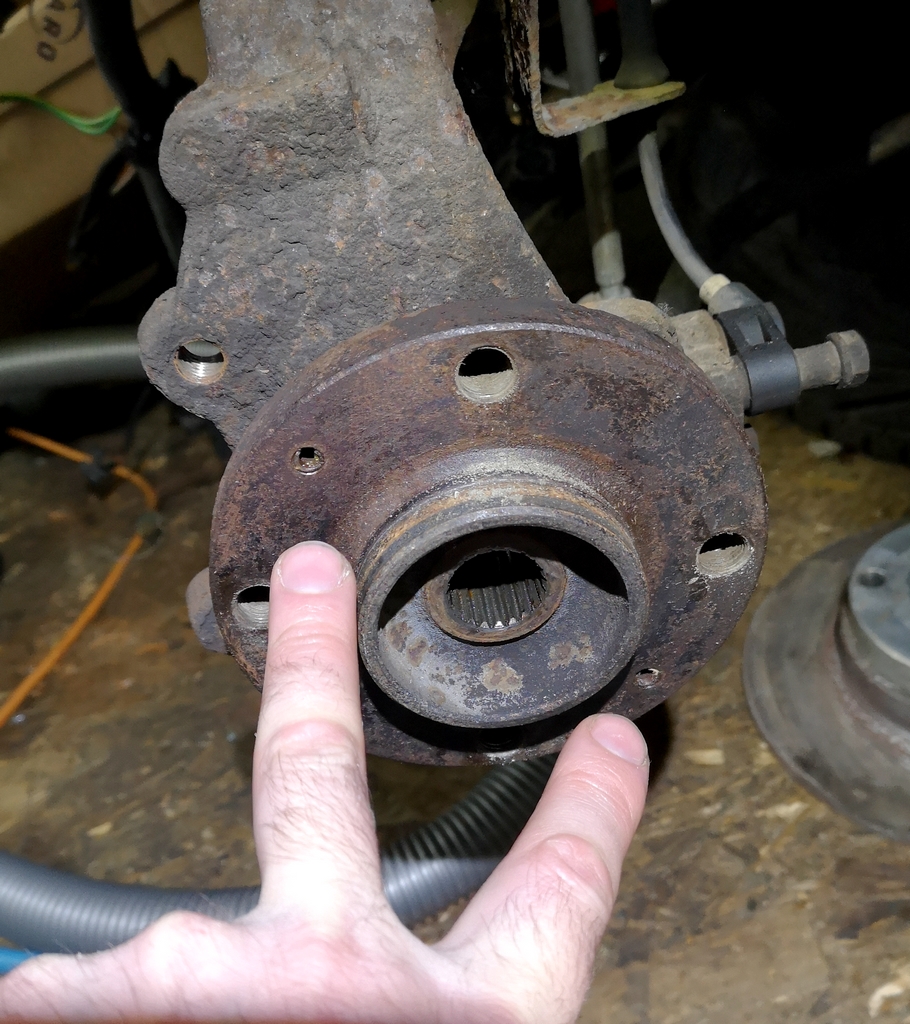

Les roulements et moyeux sont bon des deux coté, aucun jeux, good,
par contre comme dab, les vis de disques sont casser dedans...
IMG_20221007_233249.jpg [ 780.4 Kio | Vu 2504 fois ]
IMG_20221008_022145.jpg [ 687.93 Kio | Vu 2504 fois ]

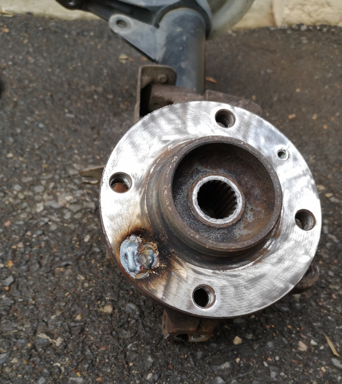

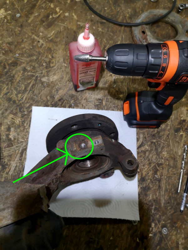

Je pense pouvoir rattraper cela a la perceuse par le derrière, car les vis de disque casser n'allait pas
jusqu'au bout, donc j'ai un trou "propre" pour me servi de guide de perçage, au passage, des HELICOIL "free running" de marque Bowölf prendront place ainsi
que des vis en acier noir ou inox de qualité pour tenir les disques,
voyez :
IMG_20221008_033912.jpg [ 597.86 Kio | Vu 2504 fois ]

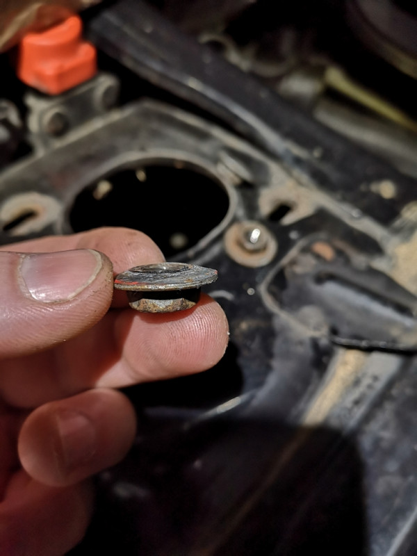

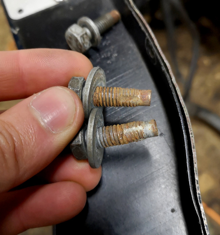

Concernant les écrous de fixation des JDF, je vous laisse voir l'état en photo...
Ils sont déformé, et non adapter pour serrer des JDF, la rondelle étant coulissante sur l'écrou.
C'est pour cela quelle se sont toutes déformé d’ailleurs.
Voyez:
IMG_20221008_034757.jpg [ 525.09 Kio | Vu 2504 fois ]
IMG_20221008_034807.jpg [ 407.76 Kio | Vu 2504 fois ]

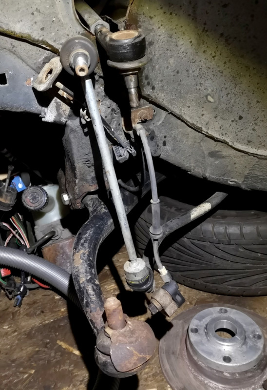

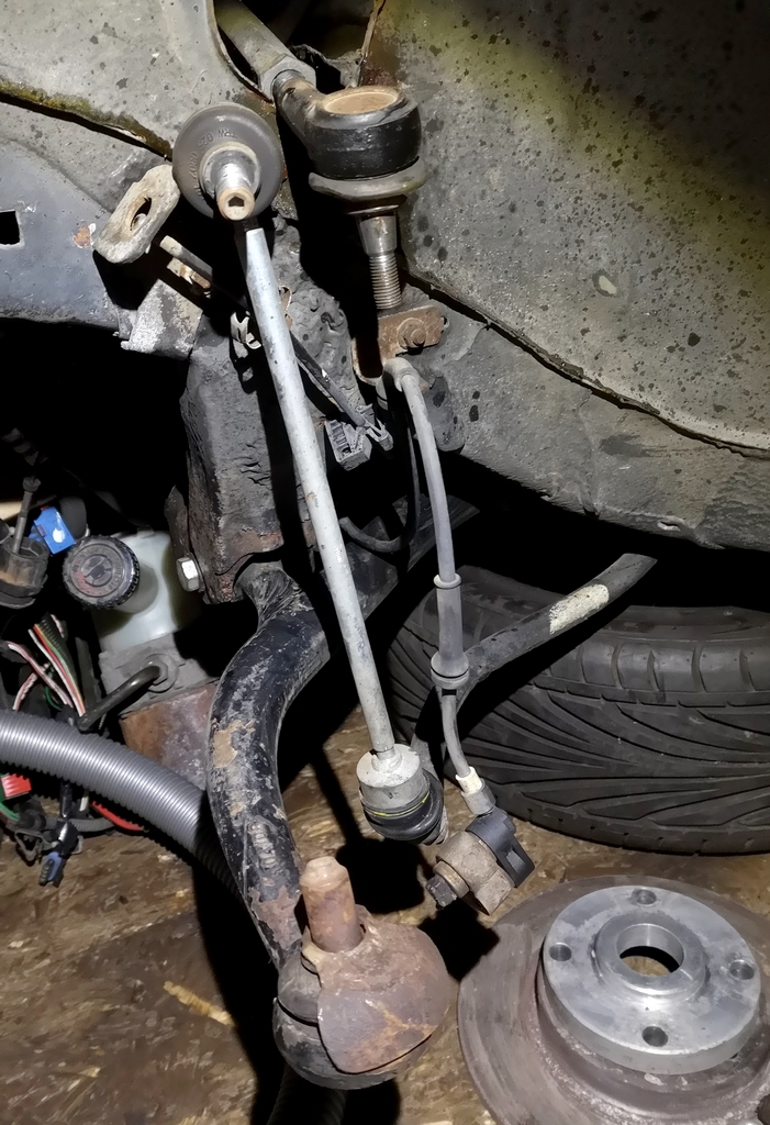

Les triangles ont été changer en 2008/2009, ce sont des FébiBilstein, les biellettes de barres stab des TRW.
Rien à du jeux, donc sa va repartir.
Par contre les triangles étaient par verrouiller aux rotules, ils allaient se barrer sur une détente d'amortissement un jour ou l'autre..., voyez :
Les biellettes de direction ont pas de jeux, d'usure, donc idem sa repart, je pense qu'un parra
avait du être fait derrière, à suivre plus tard si elle roule droit ou pas, j’espère que oui ^^.
IMG_20221008_034450.jpg [ 585.58 Kio | Vu 2504 fois ]

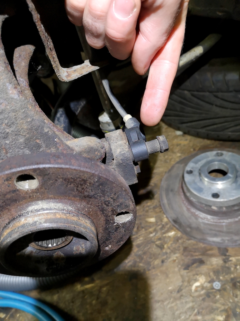

Coté capteur ABS, un est bien sortis celui en photo juste en dessous malgré sa vis de merde pour le fixer
et son support est pas grippé
IMG_20221008_022150.jpg [ 556.33 Kio | Vu 2504 fois ]
Mais l'autre part contre.... vis de support casser dans la JDF
(casser par l'ancien proprio comme les vis de disques), et capteur grippé dans son support
IMG_20221008_022117.jpg [ 832.95 Kio | Vu 2504 fois ]

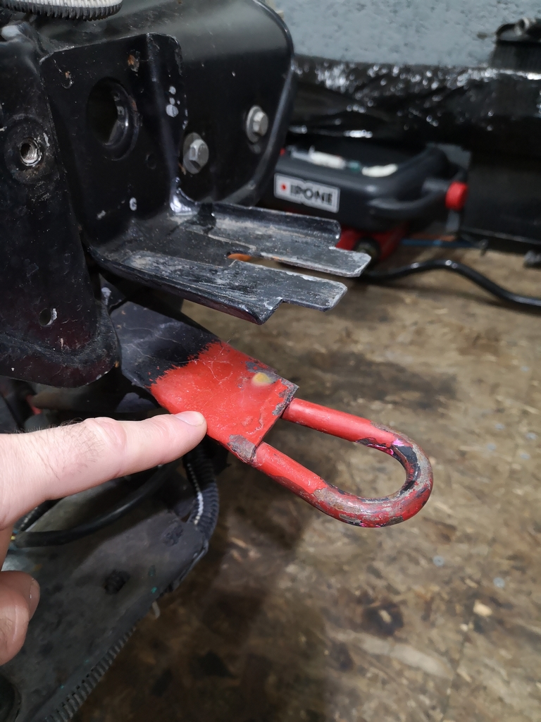

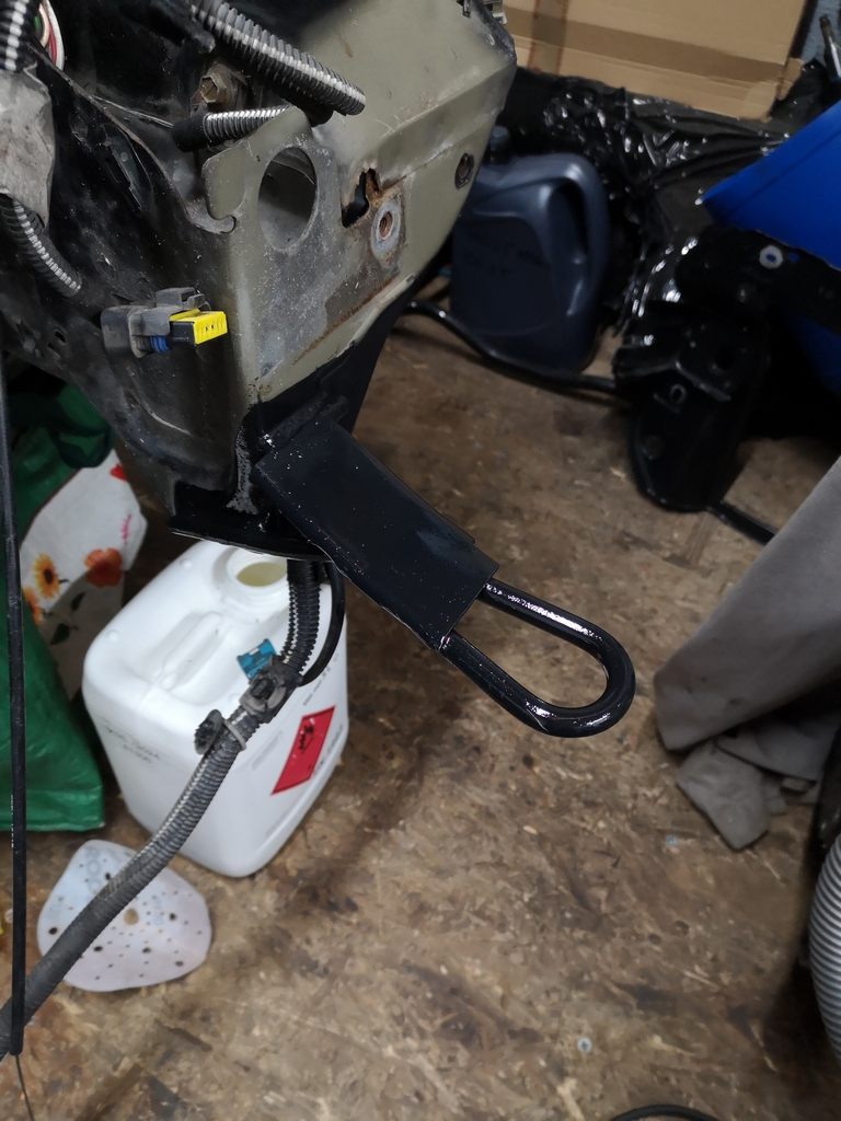

6/ l'anneau avant:
Comme on à déjà vue en photo, l'anneau de remorquage est peint en rouge tuning... aucune utilité [icon_rolleyes.gif]
Je pense pas que le dépanneur sur circuit soit débile pour trouver l’anneau... [icon_rolleyes.gif]
Donc il va redevenir noir, tout comme à l’arrière.

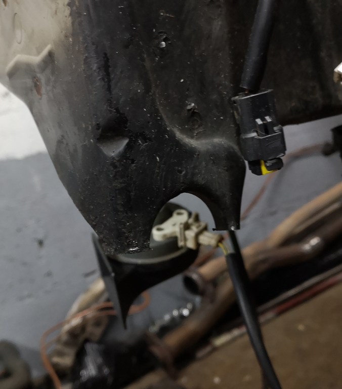

7/ Support durite carburant:
Beaucoup de support de changer, quasi tous HS
IMG_20220925_073932.jpg [ 469.64 Kio | Vu 2504 fois ]

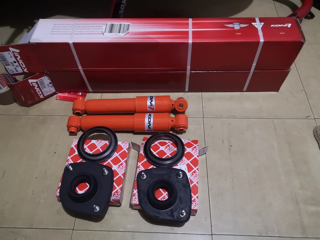

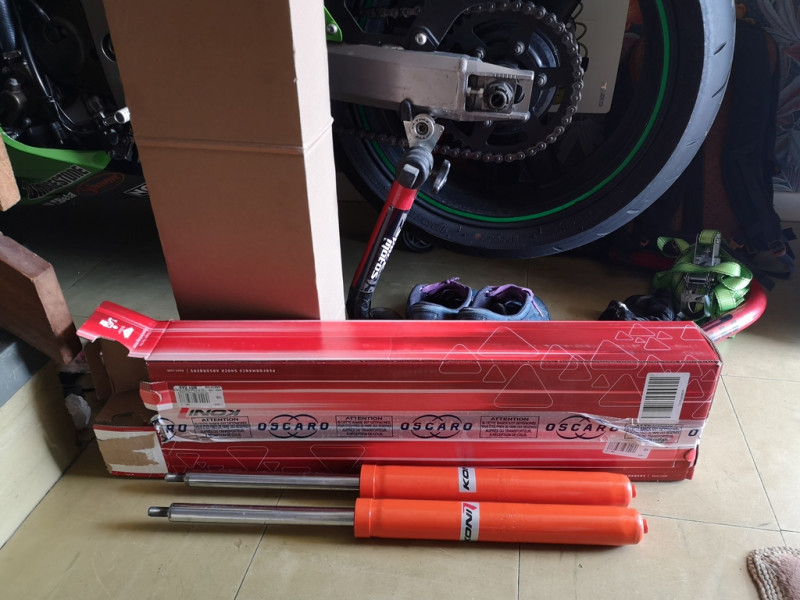

Bilan:
> Beaucoup de chose à remettre en état.

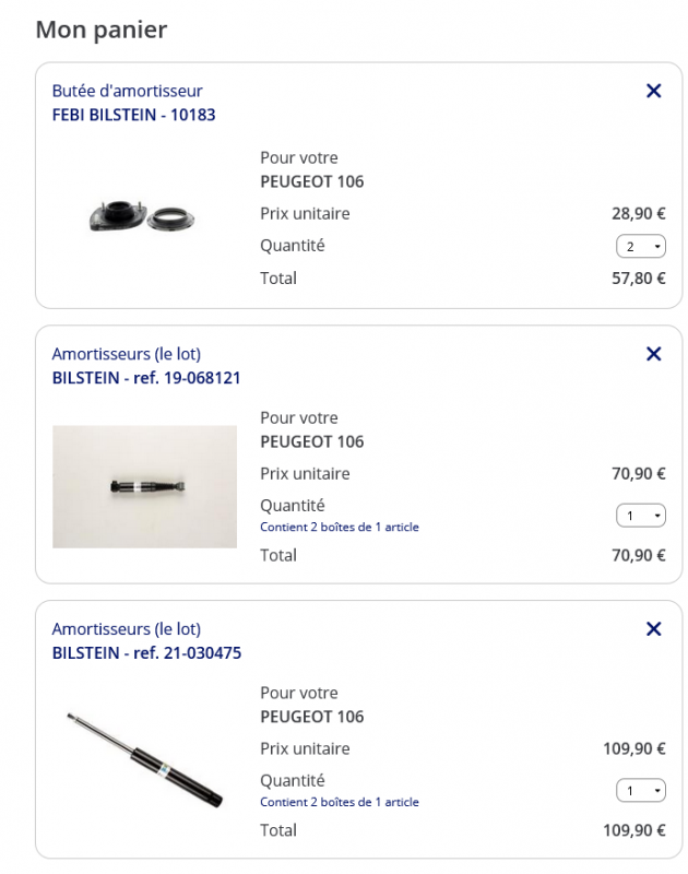

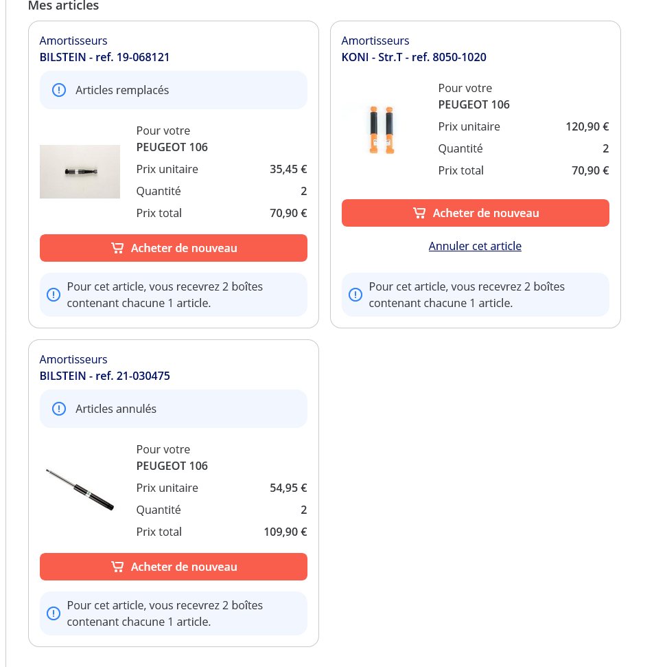

> J'ai déjà commander 4 amortisseur Bilstein B4 Neuf sur Oscaro,
et 2 butée/ 2 coupelles FébiBilstein sur Oscaro.
Screenshot 2022-10-08 at 07-16-23 Oscaro.com - Panier.png [ 89.66 Kio | Vu 2504 fois ]

Beaucoup de taf qui apparaît encore, comme la traverse ou le système de DA... Ça me fait pensé a ma Quik, a chaque fois que je met le nez quelque part, je trouves une mauvaise surprise laissé par l'ancien proprio qui a fait de la merde en barre...
T'es ressorts de suspension c'est du Vogtland, une marque de tuning Allemande, pas du H&R.
 Sujet du message: Re: [PF47]106 ET 2002 ~ le chantier complet sur la caisse ..
MessagePosté: Dimanche 09 Octobre 2022 0:56
Salut,
C'est exactement sa !
Et j'ai pas tout mis sur le forum, notamment le début du démontage de la caisse
tout ce que j'y ai découvert,
je mettrai cela âpres, notamment les dégâts sur le faisceau électrique, l'assemblage moteur...
Comment le gars à eu cela pour une 106 ??
Web ?
MessagePosté: Lundi 10 Octobre 2022 19:59
Oui il a très certainement acheté ça sur internet, il fut un temps où l'on trouvais des ressorts et amortisseurs Vogtland sur la branche tuning de GT2i, qui n'existe plus, peut-être aussi sur Oreca, puis tout ce qui est eBay.de, et surtout le site Allemand Tuner Shop.
Ce n'est pas de la mauvaise qualité, je dirais pas moins bien fabriqué que Eibach, mais ce n'est pas nécessairement axé perf, ni confort.
Pour te donner une idée je dirais que c'est moins confortable que du Eibach Pro-Kit mais aussi moins performant que du Eibach Sportline. Un entre deux quoi.
MessagePosté: Mardi 11 Octobre 2022 0:46
Hum, je vois.
j'ai les Eibach.

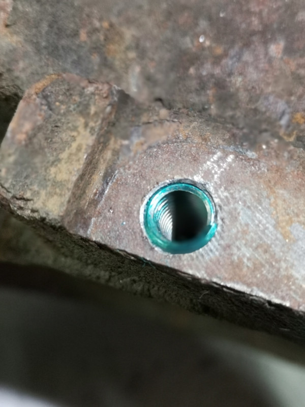

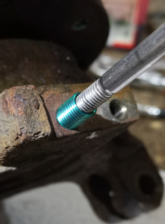

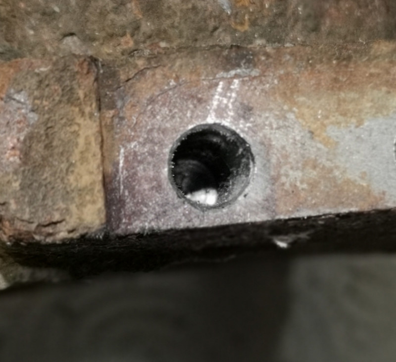

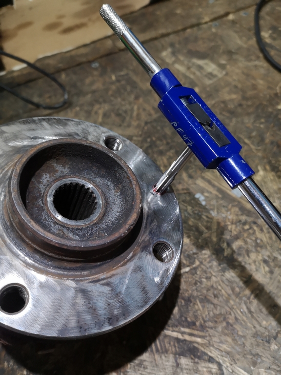

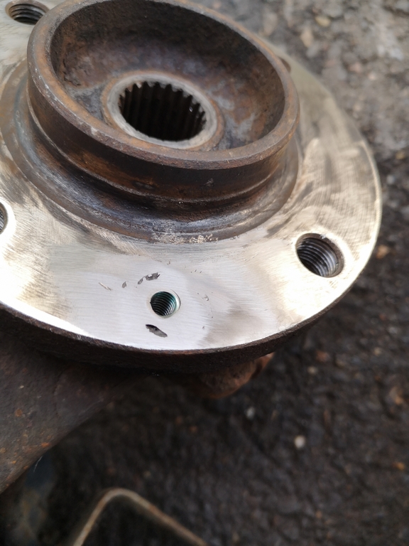

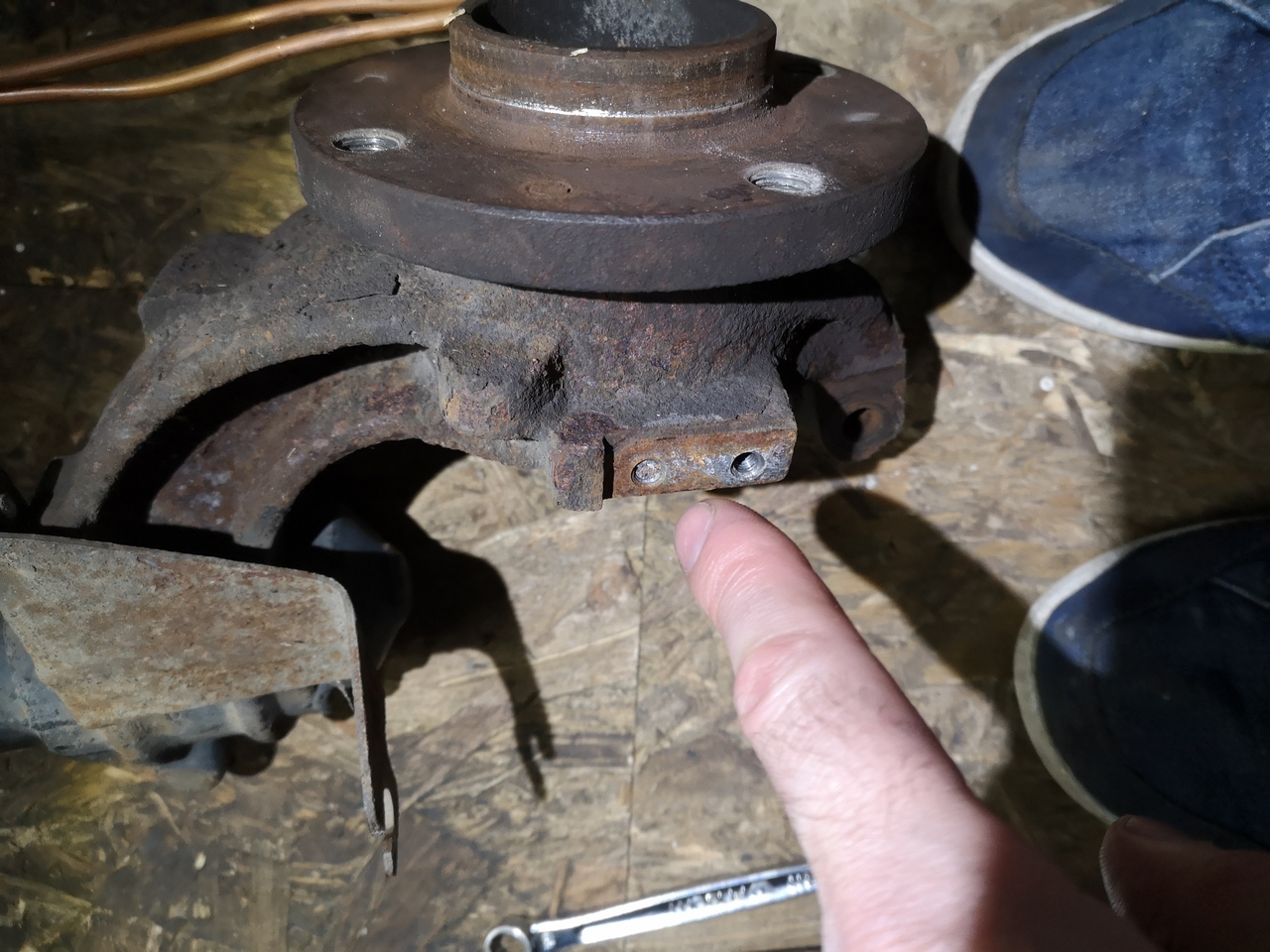

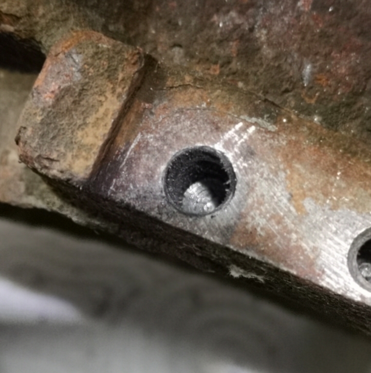

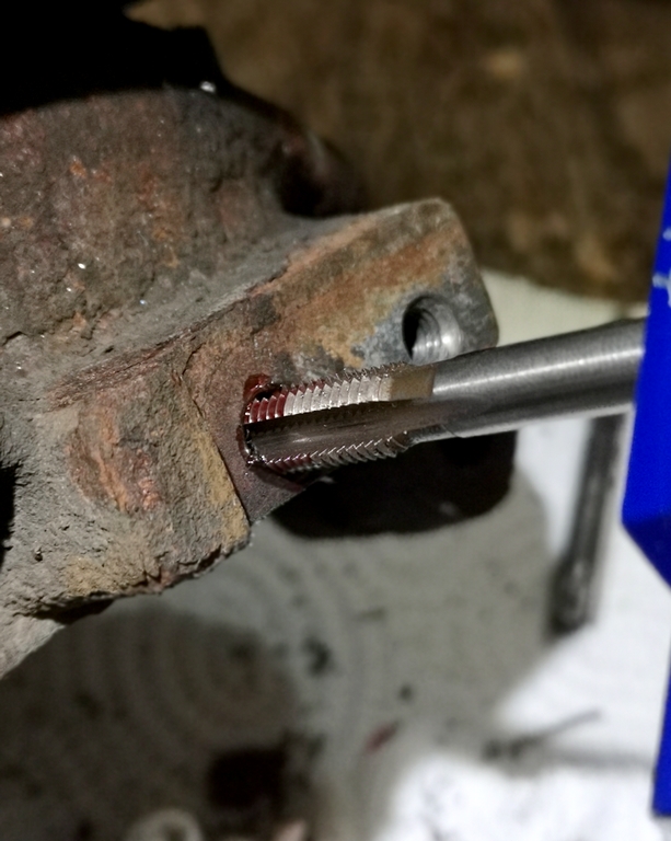

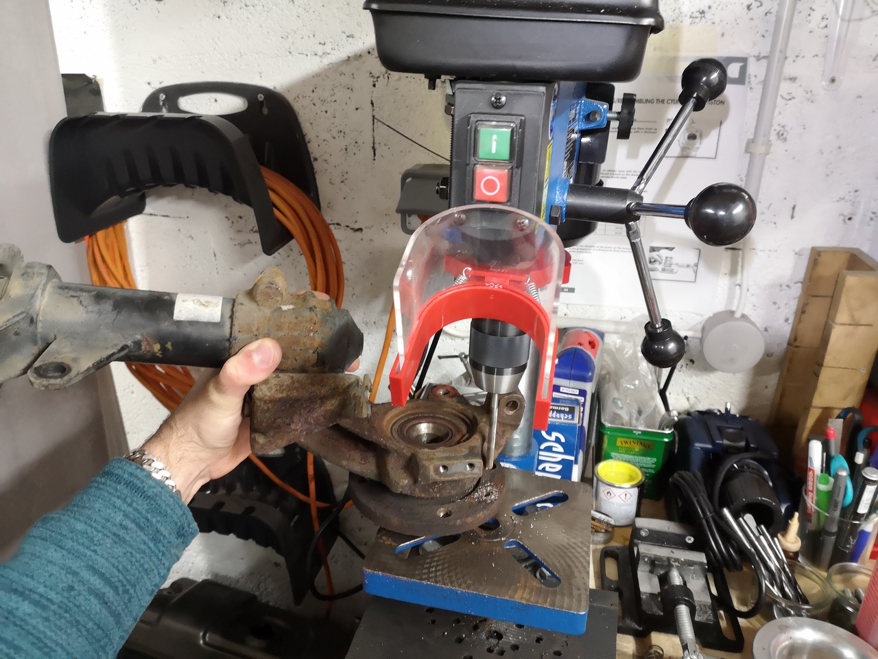

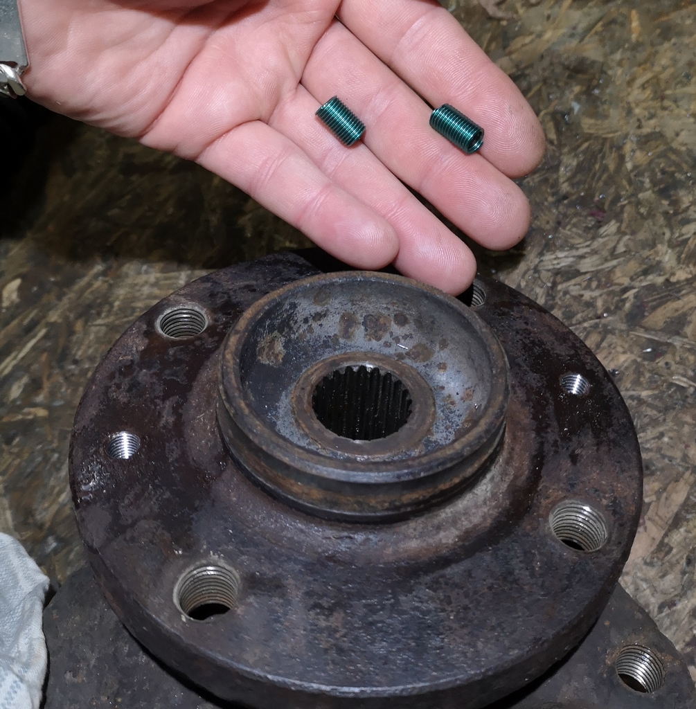

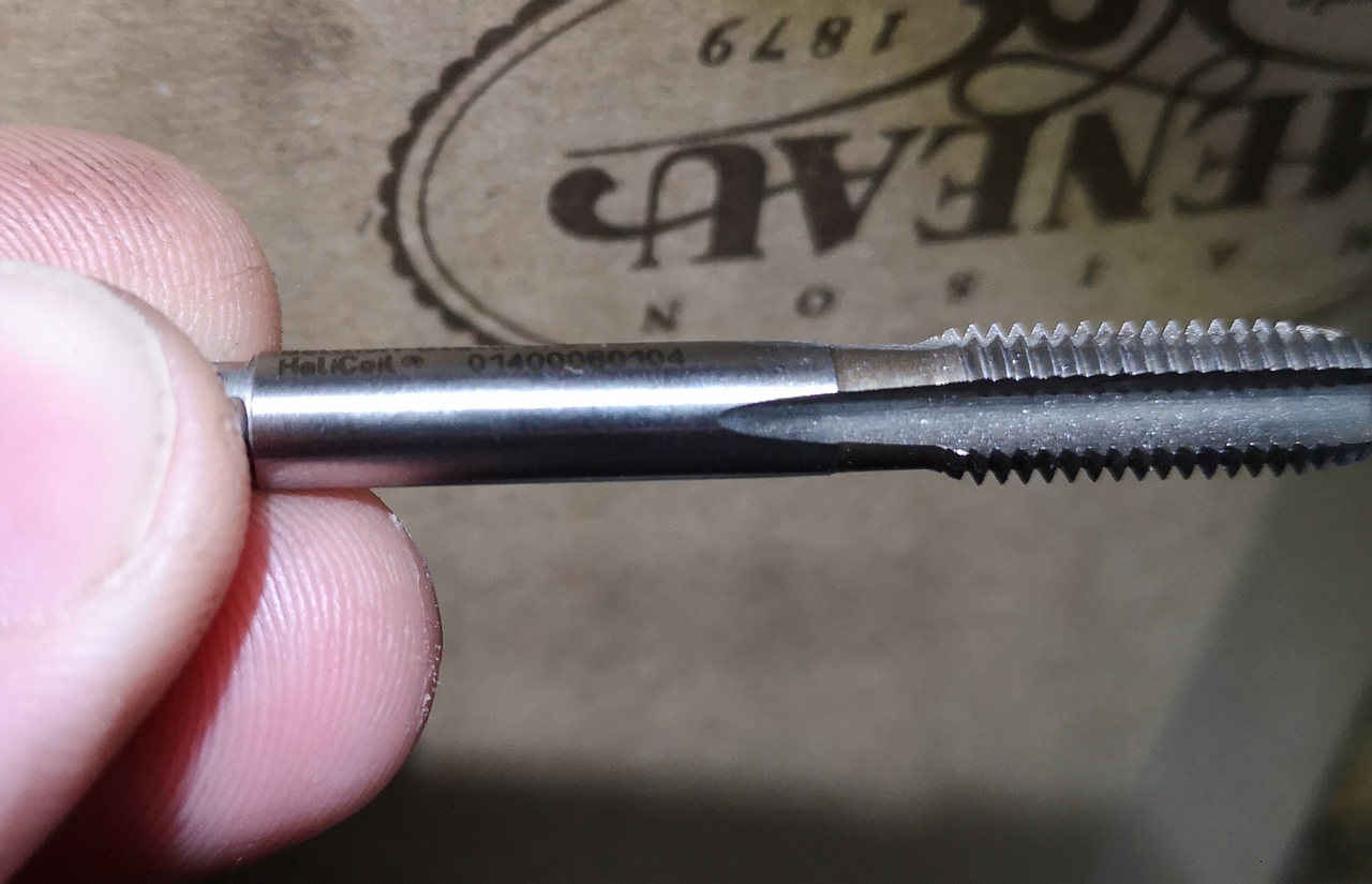

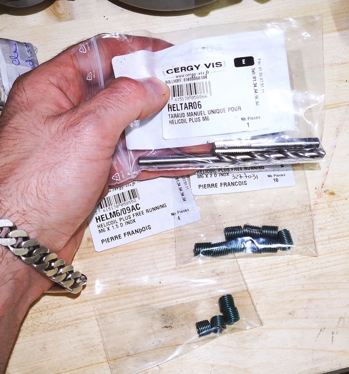

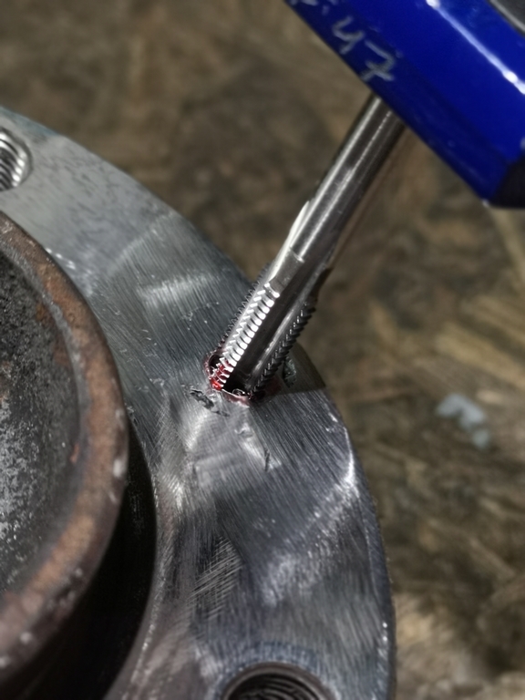

Donc j'ai percé les moyeux des JDF par derrière, en me servant des trous qui
existent déjà et débouches vident pour me servir de guide perçage et faire quelque
chose de propre, et sa marche, bien que pas du tout évident avec ma petite
perceuse bas de gamme de Leroy Merlin (j’espère la remplacer cette hiver/printemp pro par une
perceuse/ fraiseuse OTMT 2 fois plus grosse et milieu de gamme) :
IMG_20221010_013012.jpg [ 878.38 Kio | Vu 2478 fois ]
IMG_20221010_013035.jpg [ 625.89 Kio | Vu 2478 fois ]

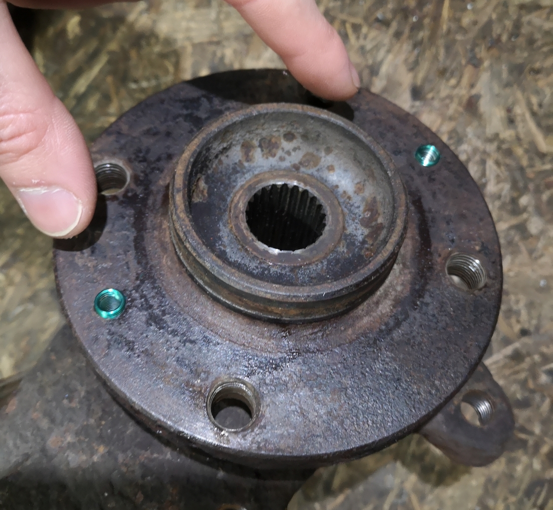

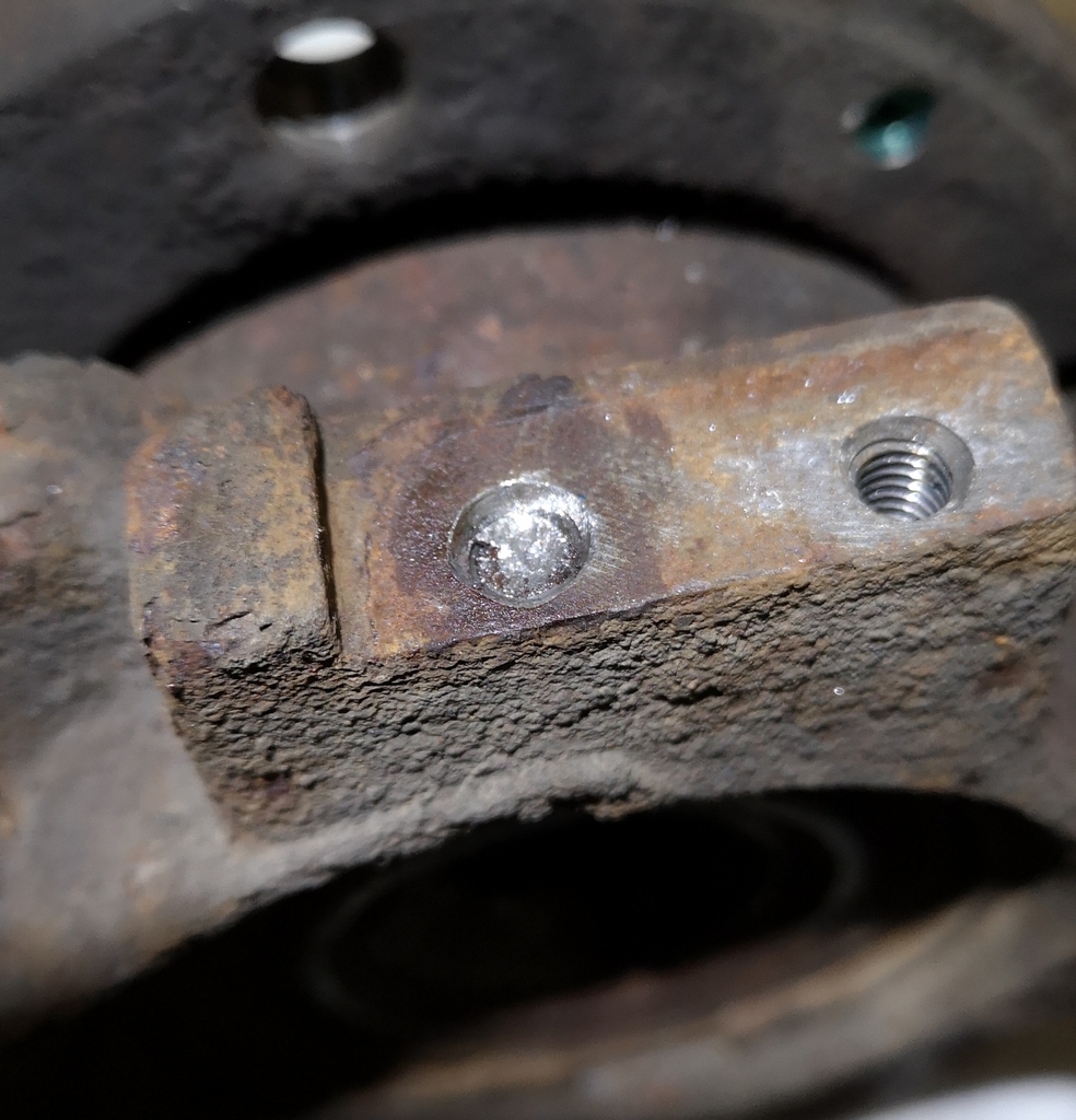

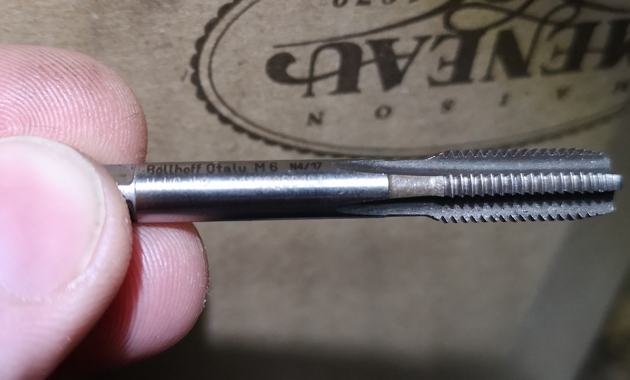

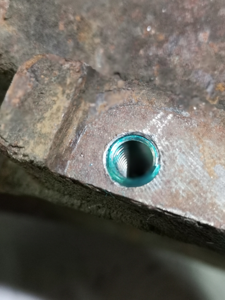

Perçage ensuite avec un foret HSS Tivoly 6.3mm, puis taraudage avec un taraud HSS spécial helicoil, de marque Böllhof
IMG_20190829_145811.jpg [ 503.68 Kio | Vu 2475 fois ]
IMG_20221010_020646.jpg [ 598.68 Kio | Vu 2478 fois ]
IMG_20221010_020651.jpg [ 624.48 Kio | Vu 2478 fois ]
Ici une fois le trou en 6.3mm ok et tarauder, il reste plus qu'a installé l'helicoil de
marque idem au taraud, donc helicoil de qualité :
IMG_20221010_020705.jpg [ 783.42 Kio | Vu 2478 fois ]
IMG_20221010_021733.jpg [ 815.1 Kio | Vu 2478 fois ]
L'autre JDF, une des deux réparation est faite, celle qui reste est problématique,
car je doit d’abord bouché le perçage en 12/14 qu'a fait l'ancien proprio [icon_rolleyes.gif] avant de faire quoi que se soit.
Problème, mon pti 162A Gys mig (bas de gamme), non pulsé, va galérer, je vais devoir chauffer le moyeux avant.

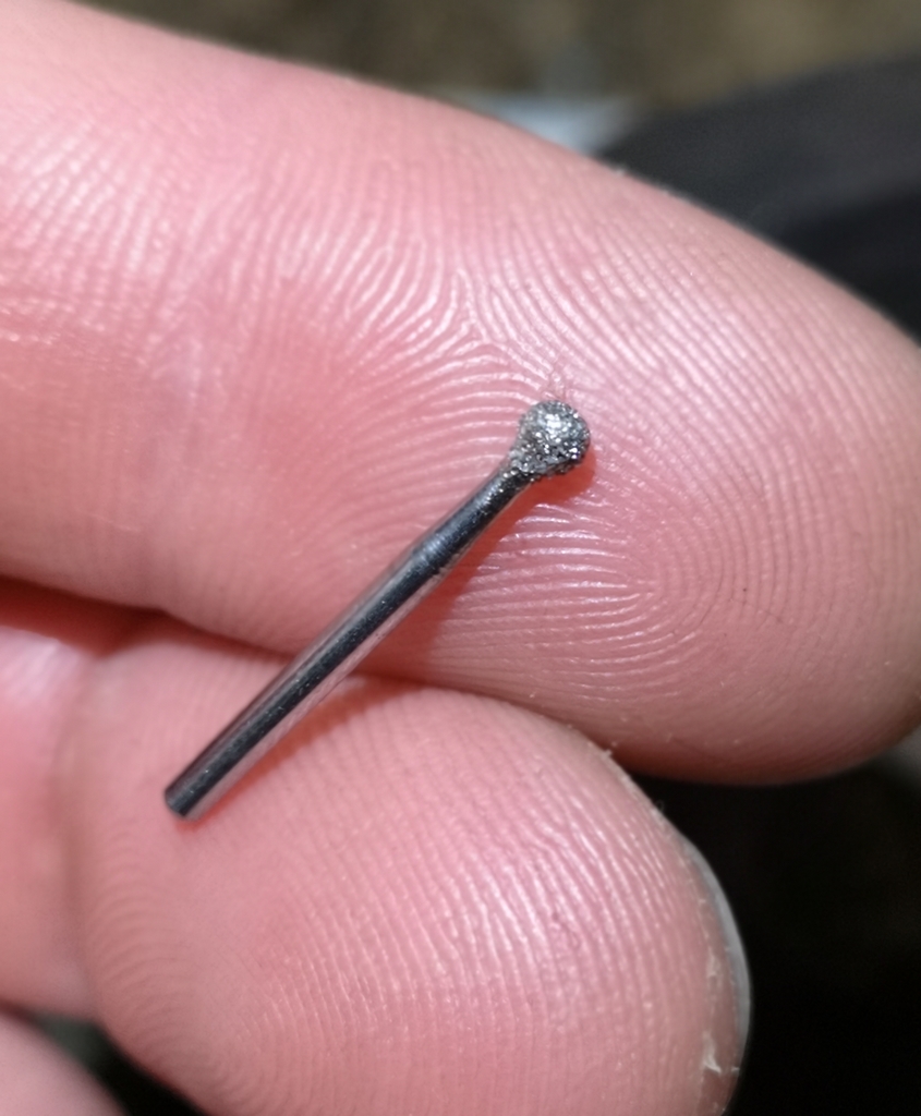

2e partie, ici le restant de la vis du capteur et support capteur ABS cassé dedans son logement fileter.
Je vais déjà aplatir l'endroit de cassure pour pouvoir faire un pointage:
IMG_20221010_032740.jpg [ 610.63 Kio | Vu 2478 fois ]
Ici la micro fraise tête ronde diamanté de dentiste que je vais utiliser pour faire un pointage dans la vis casser:
IMG_20221010_032856.jpg [ 427.58 Kio | Vu 2478 fois ]
Pointage fait:
IMG_20221010_032748.jpg [ 640.94 Kio | Vu 2478 fois ]
Perçage en 6mm pour commencer, puis 6.3mm:
IMG_20221010_042329.jpg [ 356.81 Kio | Vu 2478 fois ]
IMG_20221010_042251.jpg [ 389.8 Kio | Vu 2478 fois ]
Le taraudage pour l'helicoil:
IMG_20221010_042554.jpg [ 298.49 Kio | Vu 2478 fois ]
L'helicoil:
IMG_20221010_043457.jpg [ 247.69 Kio | Vu 2478 fois ]
Installer:
IMG_20221010_044401.jpg [ 453.87 Kio | Vu 2478 fois ]
A suivre, la 3e partis avec la soudure, puis rebelote.
Concernant mes pièces commander:
Il va y avoir du retard, les amorto arrière B4 commander sur Oscaro = rupture ou autre..
Ils les ont remplacer par des Koni j'ai découvert sans aucune notification de leur part [icon_neutral.gif]
Du coup il me mette des Koni str.T Orange à la place des B4 arr, Koni pourtant 50€ plus chère ^^
Good pour moi :D
Du coup j'ai annulé mes B4 avant pour prendre des Koni Str.T avant aussi.
Sa arrive dans 1 semaine par contre (si tout va bien..).
Screenshot 2022-10-11 at 01-58-56 Oscaro.com - Ma Commande.png [ 109.44 Kio | Vu 2478 fois ]

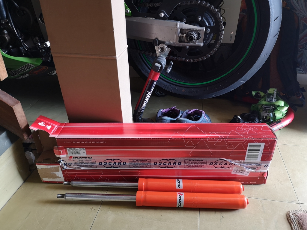

Du matos est arriver:
IMG_20221014_202613.jpg [ 362.15 Kio | Vu 2461 fois ]
IMG_20221014_204540.jpg [ 484.04 Kio | Vu 2461 fois ]
Il me manque les amortos avant, ils sont au point relay.
j'ai aussi trouver des passages de roue (pare boue) avant.
Il arrivent aujourdhui si tout va bien... (problème carburant = trottinette vstt10 28aH).
Concernant le amorto arrière, il m’on donc bien mis de Koni a la place des B4 en rupture ou autre.
J’espère que cela sera pas trop dur.

Sacré ristourne sur les amortisseurs arrière ! Tu vois que tu as du bol!

Suite ET,
Les amortisseur avant sont arriver, j'ai été les chercher comme le reste au point relay à 7km avec ma trott:
IMG_20221016_110530.jpg [ 551.4 Kio | Vu 2444 fois ]

J'ai retirer sur la surface des moyeux toute la rouille qui empêchait les disques de bien se plaquer.
Allez le gros trou en 12/14mm est boucher (pas super a regarder, mais le trou
est bien bien boucher rouge liquide ^^ :dentier: un bole en fusion :dentier: :
IMG_20221018_131301.jpg [ 453.8 Kio | Vu 2421 fois ]
Pas facile vue la profondeur, l'épaisseur du moyeu, et le trou en 12/14mm de l'ancien proprio effectué je ne sais pourquoi...
avec mon poste bas de gamme GYS 162A, J'ai du chauffer le trou pas mal âpres l'avoir nettoyer
pour que la soudure aille bien, mais malgré cela il faudrait du GYS 250A.. pulsé triphasé et surtout du fil plus gros, car là j'était en 0.6mm.... :blague:
IMG_20221018_131347.jpg [ 333.49 Kio | Vu 2421 fois ]
IMG_20221018_131420.jpg [ 340.35 Kio | Vu 2421 fois ]
J'ai ensuite percé le moyeux retourner, par le trou qui débouche d'origine, en 6 puis 6.3mm, pour le taraudage:
IMG_20221018_134308.jpg [ 357.38 Kio | Vu 2421 fois ]
Ici le taraudage:
IMG_20221018_135127.jpg [ 375.17 Kio | Vu 2421 fois ]
IMG_20221018_135143.jpg [ 266.62 Kio | Vu 2421 fois ]
Ici l'hélicoil posé:
IMG_20221018_141552.jpg [ 315.41 Kio | Vu 2421 fois ]

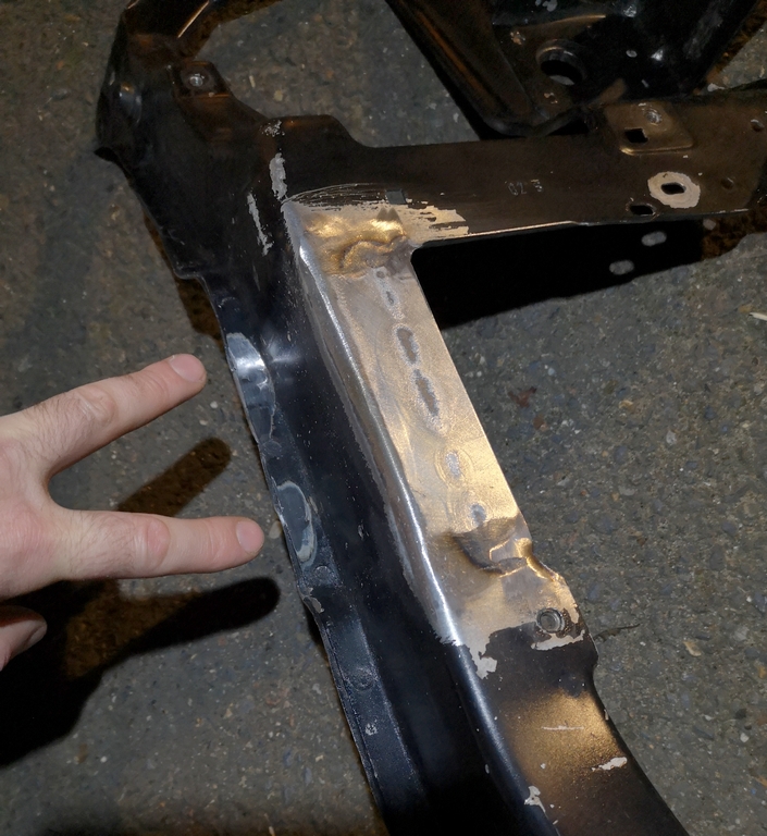

Suite ET,
Remise en état de la traverse à l'origine.

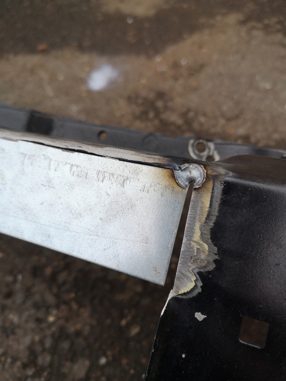

Je remet les morceaux qui manque :
IMG_20221020_180509.jpg [ 295.81 Kio | Vu 2600 fois ]
Souder puis disqué ça donne cela, plus qu'a repeindre, :
IMG_20221020_193104.jpg [ 334.15 Kio | Vu 2600 fois ]
IMG_20221020_185235.jpg [ 346.99 Kio | Vu 2600 fois ]
La 2e plaque qui va prendre place:
IMG_20221020_185231.jpg [ 390.57 Kio | Vu 2600 fois ]
IMG_20221020_193012.jpg [ 400.42 Kio | Vu 2600 fois ]
IMG_20221020_192952.jpg [ 392.02 Kio | Vu 2600 fois ]
Ici le support PC coté passager re-pointer (ou plutôt souder au niveau des
pointages usine, car j'ai pas le matériel GYS de pointage évidement)
IMG_20221020_175127.jpg [ 452.44 Kio | Vu 2600 fois ]
Suite ET,
Aller, j'ai boucher les trous qu'avait fait l'ancien proprio:
IMG_20221022_202758.jpg [ 347.73 Kio | Vu 2590 fois ]
IMG_20221022_202805.jpg [ 408.44 Kio | Vu 2590 fois ]
IMG_20221022_202944.jpg [ 431.88 Kio | Vu 2590 fois ]
IMG_20221022_202950.jpg [ 312.99 Kio | Vu 2590 fois ]

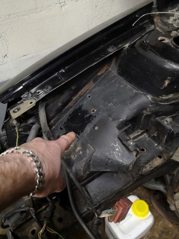

Idem derrière le support PC droit passager (déjà souder devant, rajout de matière derrière)
IMG_20221022_202813.jpg [ 367.94 Kio | Vu 2590 fois ]
Rajout de matière ici au bout de mes doigt:
IMG_20221022_202830.jpg [ 381.62 Kio | Vu 2590 fois ]
Pour cette partie là, je vais découper le morceau à la casse directement:
IMG_20221022_182840.jpg [ 229.56 Kio | Vu 2590 fois ]
IMG_20221022_182833.jpg [ 486.45 Kio | Vu 2590 fois ]
Concernant la peinture ajouter sur certaine partie du compartiment moteur de la ET,
je galère à la retirer (au diluant de nettoyage peinture pro) en plus de m'intoxiquer avec les
émanation du produit qui explose la tête .
Je vais modifier mes plans
IMG_20221022_194715.jpg [ 590.99 Kio | Vu 2590 fois ]
IMG_20221022_194711.jpg [ 596.61 Kio | Vu 2590 fois ]

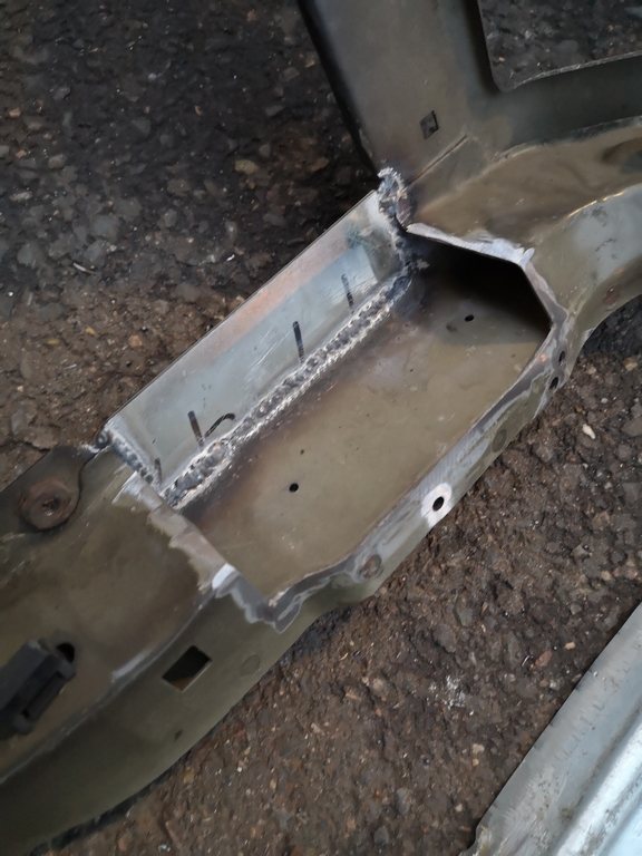

Concernant la traverse avant inférieure, elle est retirer.
IMG_20221024_175110.jpg [ 896.25 Kio | Vu 2586 fois ]
La traverse installer était pas la bonne (changer probablement suite à un léger choc av)
Je ne l'ai pas retirer dans les règles de l'art en la dépointant, car cette traverse à
été souder au laiton tout le long de sa fixation, cela de chaque coté.
Impossible à dépointer donc, j'ai décider de découper plus haut comme vous pouvez voir ici en photo, la nouvelle sera remit au même endroit, :
IMG_20221024_173919.jpg [ 352.23 Kio | Vu 2586 fois ]
IMG_20221024_175136.jpg [ 305.36 Kio | Vu 2586 fois ]
Concernant les JDF, la droite passager est prêt à être remonter en elle même avec les nouvelles pièces,
Je vais nettoyé les parties rouillés, et tester un peinture spéciale dessus celles-si, Ces JDF me serviront de cobaye pour voir si cette peinture tient bien ou pas. (Comme sur mes anciennes JDF de la XSI, sur lesquelles j'avais mis un revêtement spécifique).
IMG_20221024_182911.jpg [ 872.25 Kio | Vu 2580 fois ]

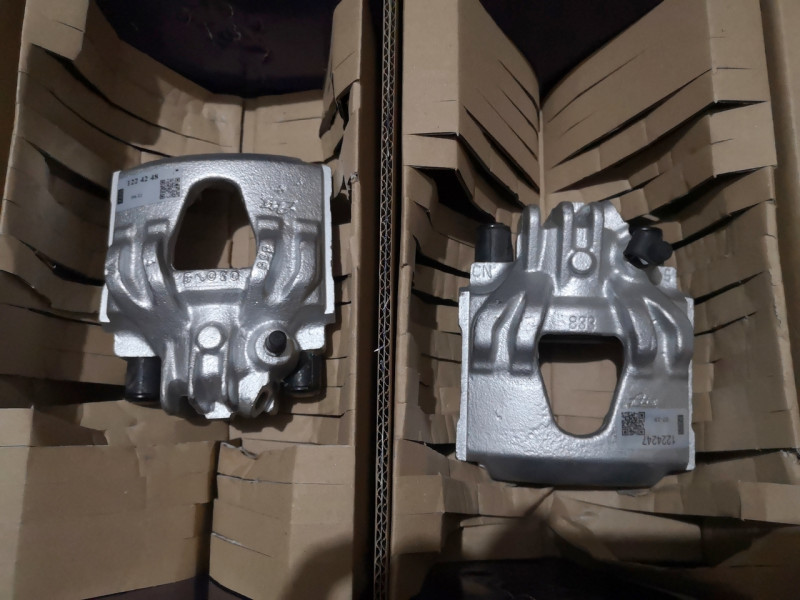

- Les disques de frein av en 247x20.5 sont commandé
- Les étrier neuf en ATE de S16 sont commandé
- Les plaquette ATE des étrier sont commandé
A suivre.
Suite ET, 28/10

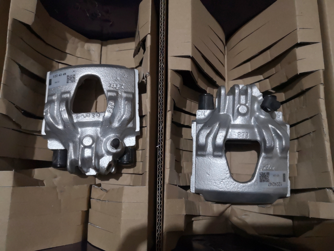

Les étriers de frein ATE neuf sont arrivés (ils ont un traitement anti-corrosion comme les disques, intéressant !)
IMG_20221031_072017.jpg [ 802.57 Kio | Vu 2581 fois ]
Les plaquettes ATE neuves sont arrivés
IMG_20221031_072510.jpg [ 406.74 Kio | Vu 2581 fois ]

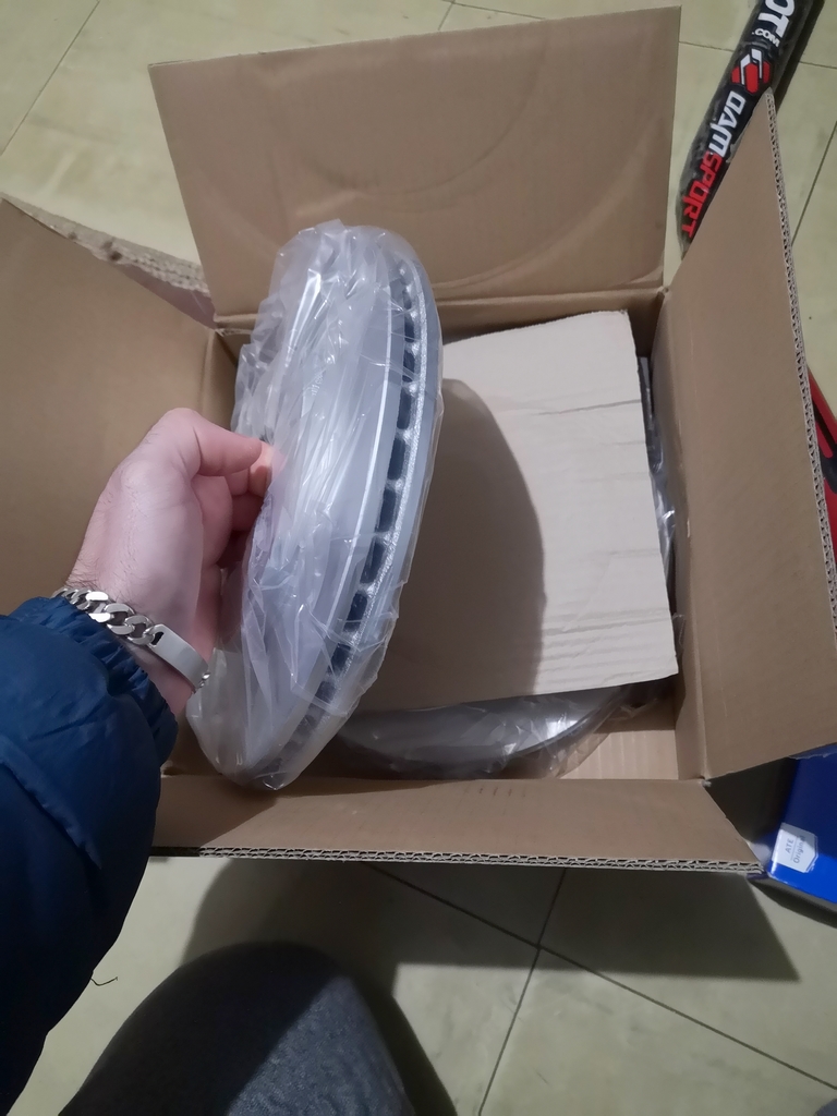

Les disques ATE (ou Bosch) sont arrivés
IMG_20221031_072136.jpg [ 419.39 Kio | Vu 2581 fois ]
J'ai récuperer à la casse la nouvelle traverse inférieure et d'autre pièces comme les chapes des étriers
Je met le post à jour bientôt.
IMG_20230305_192812.jpg [ 679.39 Kio | Vu 2403 fois ]

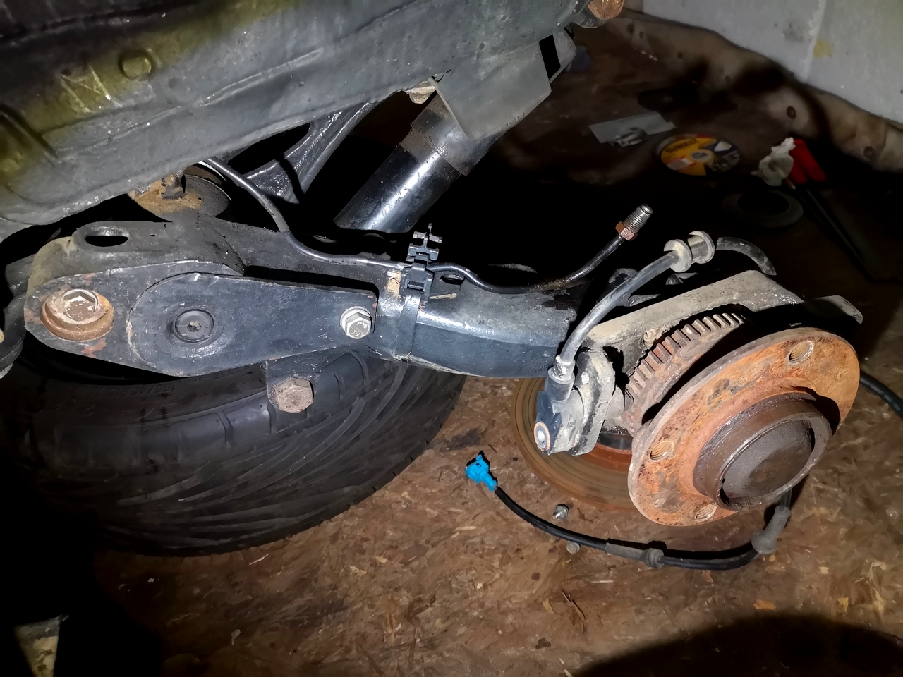

Coté TAR, les fusées de se TAR de 2002, prévue pour tambour 200mm ABS,
à les mêmes fusée que le TAR de S16 !
(Il me semble que le TAR classique pour tambour 180mm, les fusées sont plus courte :bvoyons: )
Je vais mesurer j'ai les deux.
Je répète, le train ici est pas un vrai train de S16, c'est celui d'origine de la ET 2002,
Avec les 3 barres et le reste de S16.
(Roulement et joint changer) , je vais donc retirer ses éléments pour remettre les
élément d'origine du TAR de ET 2002 que j'ai récupérer intégralement.
IMG_20221031_083727.jpg [ 777.21 Kio | Vu 2581 fois ]
Âpres 30~45min de ponçage :? , j'ai réussi à retirer à la mains les 2/3 couche de rouge
mis sur l'anneau de remorquage avant par l'ancien proprio, peinture noir derrière :
(sa sera pareil à l’arrière)
IMG_20221026_012558.jpg [ 546.07 Kio | Vu 2580 fois ]

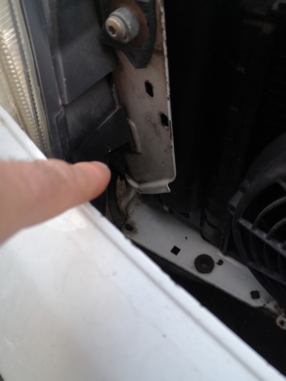

Suite ET,
Âpres vérif à la casse:
ma traverse retirer était une traverse de 106 phase2.1/ 2.2 climatisé
pour le ventilo double .
Pas la bonne donc installé sur la ET par l'ancien proprio.
Le radia simple en face avant était donc non montable d’où la patte que le peut voir en photo rajouter (qui se déplie) :?
IMG_20221024_175110.jpg [ 775.06 Kio | Vu 2403 fois ]
Il y a bien 3 type de traverse inférieure en phase2.
