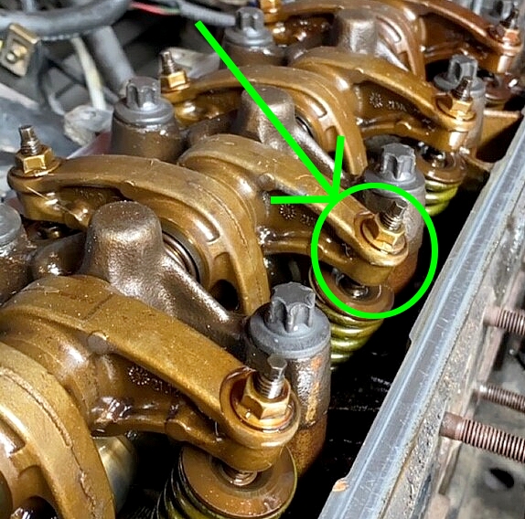

Je viens de voir un truc, ta rampe culbuteur patin a des vis de réglages de culbuteur rouleaux :bvoyons:
Intriguant, sauf erreur de ma part (oublie..) c'est la 1er fois je voit cela
Les patins de ta rampe mon l'air "bizarre",ou c'est un effet d'optique, tu peut me faire des photos voir :bvoyons:
En tout cas, la rampe est pas d'origine !
Tu as quelle référence de culasse ?
Je regarde la ref ce soir, et te dirais. Ca doit etre un montage de l'ancien proprio alors...
Qu'entends tu par bizarre ? J'ai cette photo si ca peut t'aiguiller
culbu.jpg [ 172.02 Kio | Vu 4759 fois ]
Sa ma l'air d’être des culbuteurs Aftermarket, les FEBI BILSTEIN Réf18351 sont identique
aux tient sur MisterAuto.
Quand au vis de culasse, en tête hexago, idem c'est pas traditionnel, j'en avait sur Saxo/ 106 1.5D.
Ta culasse, c'est bien un culasse de XSI ?
Gros conduits/ grosses soupapes ?
Tu as quelle référence de AAC en bout d'arbre ?

Citation:
Ce sont donc bien ceux que tu as trouvé sur le net..
La ref de l'AAC est 4900645... Un AAC de 280° ?
