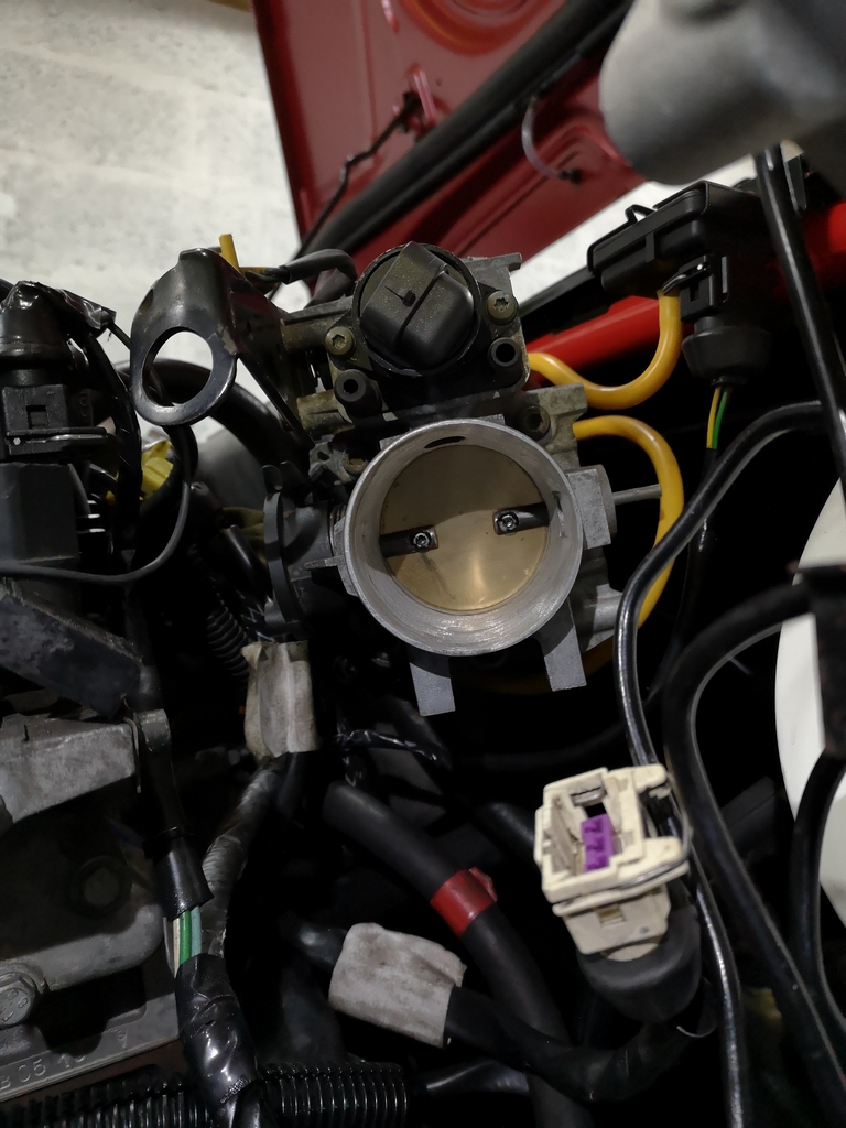

Plenum 1.3 rallye V2, Modif volet pap 1.3l rally et mesure :
[icon_arrow.gif] le volet mesure 54.3mm [icon_exclaim.gif]
[icon_arrow.gif] modif de la fixation du volet histoire d'augmenter encore plus la section de passage :o|
IMAG5826.jpg [ 263.4 Kio | Vu 3101 fois ]
IMAG5825.jpg [ 264.38 Kio | Vu 3101 fois ]
IMAG5823.jpg [ 243.76 Kio | Vu 3101 fois ]
IMAG5820.jpg [ 225.89 Kio | Vu 3101 fois ]
IMAG5818.jpg [ 195.27 Kio | Vu 3101 fois ]
IMAG5816.jpg [ 248.7 Kio | Vu 3101 fois ]
 Sujet du message: Re: Pf47 8s powa// plenum 1.3l rallye>mesure/modif/montage!
MessagePosté: Dimanche 21 Octobre 2018 3:22
Messages: 5115
Plenum 1.3 rallye V3, Modif pap 1.3l rally et mesure :
c'est l'heure de faire chanter la dremel :ml:
(dremel en fin de life [icon_eek.gif] qu'il va faloir que je remplace par une machine avec cordon plus professionel au passage)
[icon_arrow.gif] entrer de pap en venturi 60mm donc
[icon_arrow.gif] volet en 54.3mm
[icon_arrow.gif] sortie de pap en 56.5mm
les deux énorme rebord en entré et sortie ont sauté au bout de 3h de dremel :o|
se pap preparé avec sa fixation preparé ,avec le plenum de ralloche,
jsui pressé de la suite sa sent les watt :pilote:
IMAG5831.jpg [ 519.64 Kio | Vu 3065 fois ]
IMAG5837.jpg [ 288.48 Kio | Vu 3065 fois ]
IMAG5838.jpg [ 272.09 Kio | Vu 3065 fois ]
IMAG5839.jpg [ 280.65 Kio | Vu 3065 fois ]
IMAG5840.jpg [ 285.55 Kio | Vu 3065 fois ]
IMAG5841.jpg [ 269.8 Kio | Vu 3065 fois ]
IMAG5843.jpg [ 319.39 Kio | Vu 3065 fois ]
 Sujet du message: Re: Pf47 8s powa// plenum 1.3l rallye v4 > adaptation cale p
MessagePosté: Lundi 22 Octobre 2018 16:31
Messages: 5115

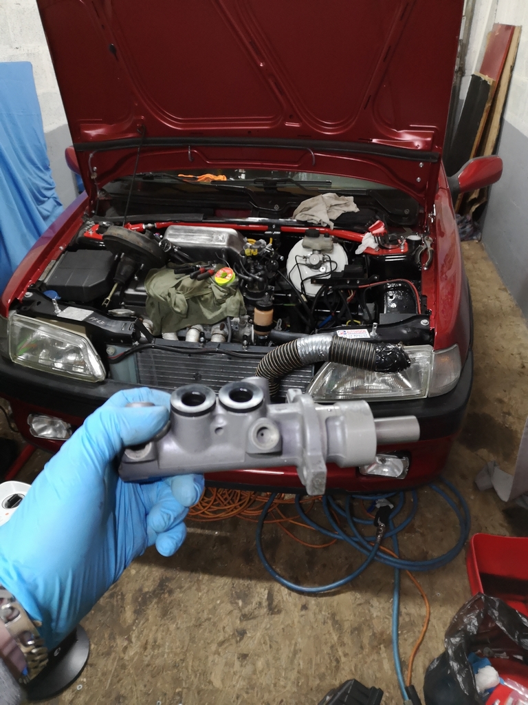

pas de chance pour la moto
 Sujet du message: Re: PF47 8s powa// plenum rallye v4>cale pap & potentiometre
MessagePosté: Mercredi 07 Novembre 2018 21:06
Messages: 5115
ouep, bon sa va j'ai prit la cbr1000 d'un pot en street ^^ [icon_twisted.gif]
la pièces est commander chez kawa, 120€ la noix, et j'ai commander un pétard facom !
comme sa pas de cliquet long/douille/rallonge etc pour démonter
et le risque de ripage qui va avec [icon_eek.gif]
car ya la cloche d'embrayage a coter et si j'ai le malheurs de casser un "bras alu" de la cloche
alors la chez kawa c'est 478€
Me restera juste le couple précis a mettre a la dinamo facom que j'ai.
Suite xsi,
j'ai commander un calorstat a ouverture a 83° contre 89° d'origine il me semble , de xantia 1.8L 110ch
ainsi qu'un thermocontacte de ventilateur de 205 gti 1.9L a déclencher 1 : 84° (commutation 88°)
fermeture a 79° (commutation fermeture 83°)
une dizaine de degré donc de moins que l'origine d'xsi 1.6L [icon_razz.gif]
ceci va me permettre dans un 1er temps de conserver mon radia d'origine frigair en 23mm [icon_rolleyes.gif]
d'autant que devant celui-ci j'ai ram air et radia huile
et la plaque d'imat bouche beaucoup l'arriver d'air, jvai ptetre d’ailleurs la raccourcir 1cm :bouche:
âpres on peut pas plus ya les chiffres,mais bon vis a vis des forces de l'ordre sa me plait pas trop [icon_rolleyes.gif]
A voir par la suite... :dentier: photo des sa arrive ;) (tjr pas partis de chez oscaro..)
MISE A JOUR Jeudi 8 Novembre 2018:
> modif faisceau 1.6L xsi pour adaptation au potentiomètre de 1.3L rallye en cours
> raccordement pap boite a air en cour
> adaptation circuit de ralentie en cour
> démarrage a venir
photo a venir :banane:
