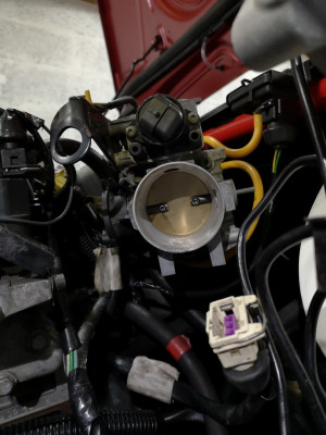

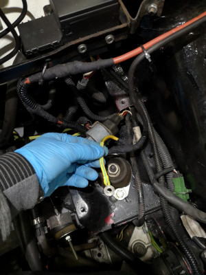

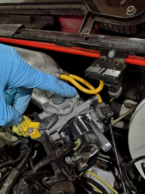

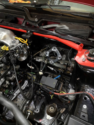

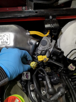

MISE A JOUR Jeudi 8 Novembre 2018:
> modif faisceau 1.6L xsi pour adaptation au potentiomètre de 1.3L rallye en cours
> raccordement pap boite a air en cour
> adaptation circuit de ralentie en cour
> démarrage a venir
photo a venir :banane:

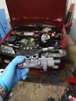

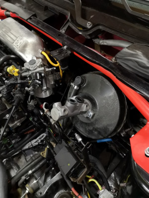

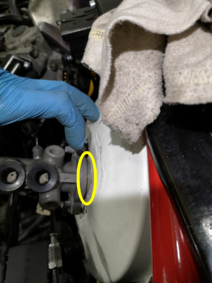

3/ j'ai récupérer en casse mardi dernier:
mastervac abs 106 phase2 automatique (plus fabriquer
en bosh ou bendix, donc introuvable neuf [icon_rolleyes.gif] )
MC 23.8 de 406 berline motorisation inconnu, il est en alu.
Je vais pouvoir enfin avancer niveau frein avant et changer
tout mon systeme installer qui deconne et bloque mes frein tout seul au bout de 5min en Zi
IMG_20181117_164820.jpg [ 607.93 Kio | Vu 1641 fois ]
IMG_20181117_164830.jpg [ 691.32 Kio | Vu 1641 fois ]
IMG_20181117_164857.jpg [ 627.4 Kio | Vu 1641 fois ]
IMG_20181117_164902.jpg [ 682.6 Kio | Vu 1641 fois ]
IMG_20181117_164916.jpg [ 733.27 Kio | Vu 1641 fois ]
IMG_20181117_164937.jpg [ 727.4 Kio | Vu 1641 fois ]

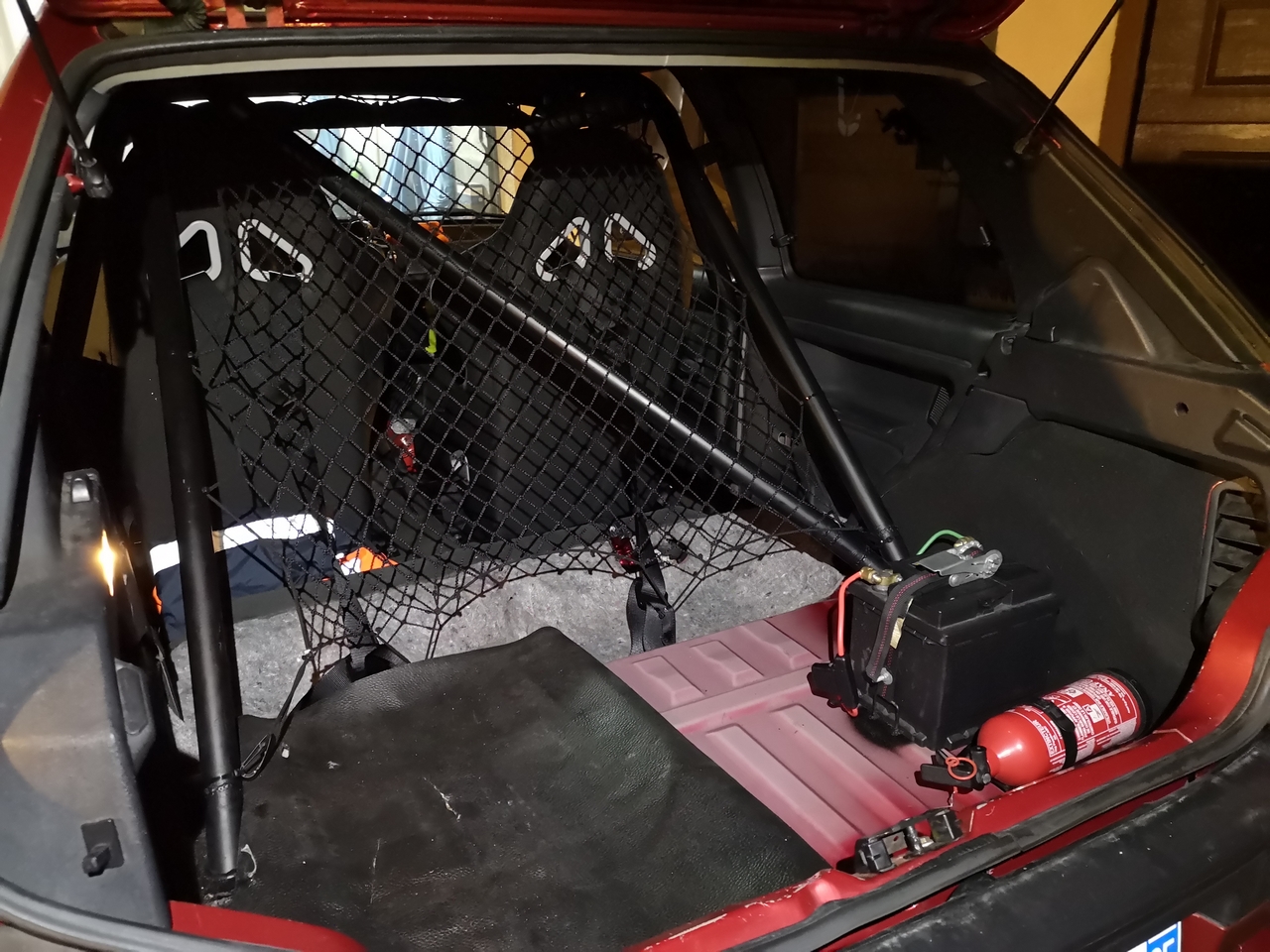

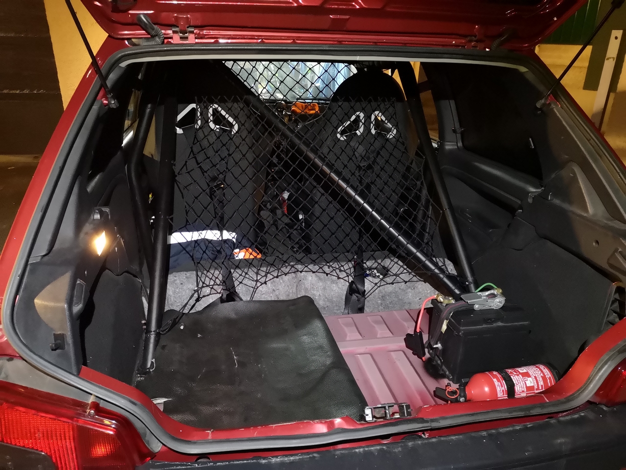

6/ j'ai prit un filet sur 307 je croit,
je l'ai installer sa donne sa, sa pourra toujours eviter de se prendre un gericane ou triangle dans la tronche frerow [icon_lol.gif]
IMG_20181115_191608.jpg [ 906.04 Kio | Vu 1641 fois ]
IMG_20181115_191622.jpg [ 819.27 Kio | Vu 1641 fois ]

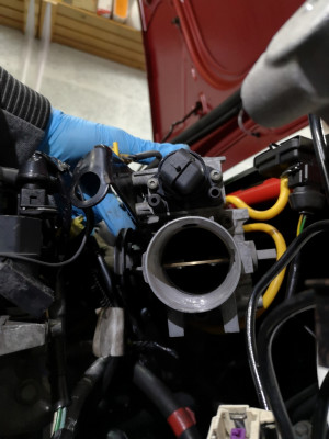

1/ j'avance sur le pap, vue du pap usiné monté :
cale alu pour une jonction plenum> pap toujours en attente
(attente achat perceuse a colonne,j'ai pas le budget pour le moment)
[icon_arrow.gif] petit rappel pour ceux qui aurait pas lu les pages précédentes :
la cale en acier enrobé de caoutchouc noir a un rebord supérieure et inférieure
de 2.5mm !!! c'est bien sa pour la fluidité lol [icon_e_confused.gif]
ainsi que des rebords entre la cale et le pap,plus minime mais présent.
[icon_arrow.gif] d’où ma cale sur mesure en alu qui va supprimer tout sa
et ainsi permettre a se plenum complet de rallye avec mon gros 8S de développer tout son potentielle
[icon_arrow.gif] et peut être je me le souhaite marcher autant qu'un 4pap en passage d'air
pour une PMAX, sans la réactivité de celui ci,comme le monopap a qu'un volet,
et une chambre de tranquillisation derrière,se qui pas le cas du 4pap en moto ou voiture,
d’où la réactivité et nervosité, comparer a l'onctuosité/couple du monopap.

2/allongement de la connectique du réchauffeur,
allongement de la connectique électrique de la sonde de température d'air d'admission
(au passage j'ai prit la sonde d'air de ma coupé406 car pas de sonde avec le pap)
IMG_20181120_033050.jpg [ 544.95 Kio | Vu 1973 fois ]
3/changement de la visserie torx de certain endroit du pap,tête usé
j'ai boucher les 2 entrées d'air niveau regul ralentie ( canister et reniflars huile normalement)
IMG_20181120_064639.jpg [ 624.66 Kio | Vu 1973 fois ]

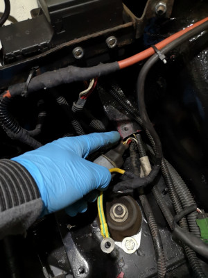

4/ modif d'une terre du faisceau moteur, pour une meilleure masse
IMG_20181120_032807.jpg [ 580.23 Kio | Vu 1973 fois ]
IMG_20181120_032814.jpg [ 523.34 Kio | Vu 1973 fois ]
5/ changement du mc 23.8 mga de xsara vts par un 23.8 bendix de 406 berline
changement du mastervac d'origine par un mastervac bendix de 106 phaseII avec ABS
(version petit du mastervac cependant :?,pas le gros Mastervac abs de s16 j'ai pu voire avec krinix,
le sien est bocoup plus gros que le miens,
je pense meme que le sien avec ma barre anti-rapprochement OMP superieure sa passe pas [icon_lol.gif] [icon_e_sad.gif] )
[icon_arrow.gif] Pourquoi un mastervac de 106 I ou II avec ABS ??? l’assistance au freinage est meilleur
car le mastervac est légèrement plus gros !!!
et avec une course de maitre cylindre de 23.8 au lieu de 19/20 d'origine,
c'est le bienvenu [icon_razz.gif]
faut les pousser les pistons des etriers de 306s16 283mm [icon_lol.gif]
IMG_20181120_064615.jpg [ 598.69 Kio | Vu 1973 fois ]
IMG_20181120_084349.jpg [ 679.73 Kio | Vu 1969 fois ]
IMG_20181120_094545.jpg [ 600.07 Kio | Vu 1969 fois ]

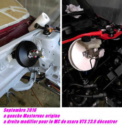

6/ Vous allez me dire mais ton problème de frein avant sa en est où ???
et bien j'ai trouver le problème :
quand je met l'ancien ou le nouveau MC23.8 dans mon ancien mastervac blanc
le mc se met pas a fond (voire photo),au vissage la tige/axe du mastervac appuie sur
celui-ci est met légèrement sous pression le piston de MC,
d’où mon problème de frein qui chauffe et bloque au bout de 5min...
par contre pourquoi mon mastervac a se soucis :bvoyons: je pense que c'est de l'avoir modifier
pour la mise en place du MC 23.8 décentrer de xsara VTS,
Donc les gars je vous préviens ne faite surtout pas cette modif de découper
le mastervac et le ressouder pour décentrer les fixations.
A vos risques et périls, les freins > la life ,que l'univers et son infinie vous bénisse :jap:
IMG_20181120_071040.jpg [ 470.03 Kio | Vu 1969 fois ]

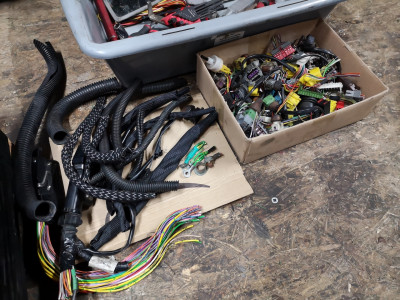

7/ avant que le faisceau de la 406 parte au ferrailleur (recuperation cuivre) j'ai récupérer le plus de choses:
- broche du mp 5.2
- des connecteurs divers
- du câble en rabs
- de la gaine de protection de diffèrent type
ect....
IMG_20181120_015405.jpg [ 1.16 Mio | Vu 1973 fois ]

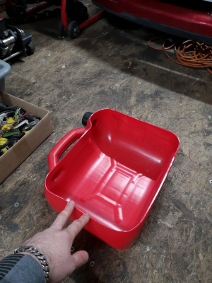

8/ jerricane percé (précédent message), pas grave, je l'ai transformer en bac d'huile ou bac de
nettoyage XXL [icon_twisted.gif] :winner: :vivemoi:
Tout se recycle pas de gâchis :
