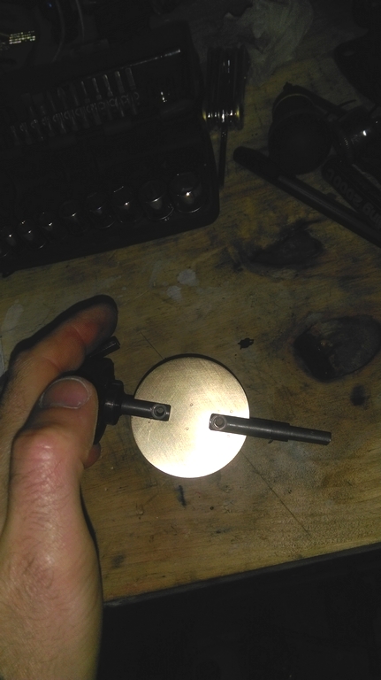

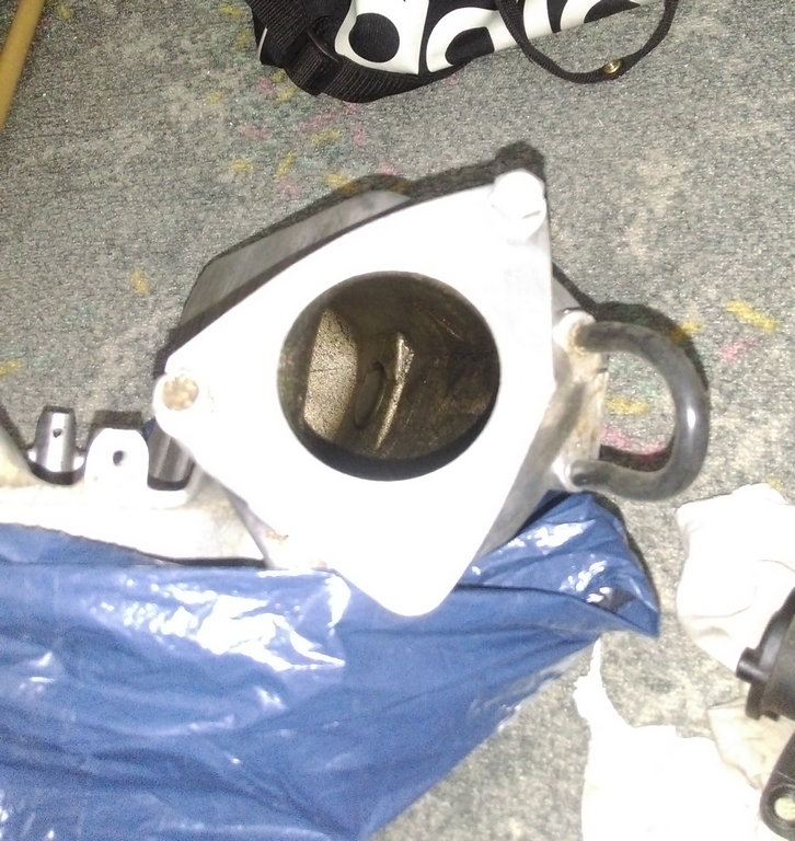

En entrer de pap il y a 60mm venturisé (non le diametre du volet)
En sortie pap ont peut voir un rebord alu a usiner (rebord du pap en lui meme),
pour retomber sur du 55mm en sortie :
Le rebord en entrer de pap,enorme de 5/6mm en hauteur
(rebord pour éviter les accoue de boite et ainsi souplesse de fonctionnement global,
rebord non racing a supprimer donc):
La partie interne du plenum (chambre interne de tranquilisation ou resonateur si je me trompe pas de terme :bvoyons: )
le volume a strictement rien a voir avec celui d'origine des plenum en plastique.

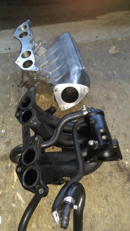

Suite xsi,montage plenum 1.3L, V1 :
le plenum brosser
Démontage de mon plenum d'origine:
Différence entre l'origine et celui de rallye 1.3L:
Allongement du faisceau du connecteur pour le regul de ralentie
Montage plenum (sans pap)

super ça avance !! :bien: :bien: mais j'ai plusieurs questions...
tu avais parlé il y a un petit moment d'une admi 4 paps ? tu abandonne l'idée ou c'est pour plus tard ?
et pourquoi le plenum de ralloche ? avec ses conduits en S c'est pas le mieux avec les hauts régimes pour un 1600... celui de XSi en plastique serait mieux du coup :?
par contre il a une sacrée gueule :loving:
 Sujet du message: Re: Pf47 8s powa// plenum 1.3l rallye>mesure/modif/montage!
MessagePosté: Vendredi 19 Octobre 2018 12:23
Attention les gars preparé le cachet d'aspirine :W :microonde:
"""mais j'ai plusieurs questions..."""
di moi tout :clo: :clo: :clo: :hehe:
"""tu avais parlé il y a un petit moment d'une admi 4 paps ? tu abandonne l'idée ou c'est pour plus tard ?"""
J'ai effectivement mis le 4pap en standby [icon_e_confused.gif] , pas au placard mais en stand by [icon_e_confused.gif]
"""et pourquoi le plenum de ralloche ? avec ses conduits en S c'est pas le mieux avec les hauts régimes pour un 1600..."""
1/ les conduit en S sont effectivement pas terrible :ouin: :ouin: , mais ils ont pas été mis ainsi
volontairement d'un point de vue acoustique ou racing,
se que bien souvent les gens pensent. [icon_exclaim.gif]
Le gars ou l’équipe chez psa qui a conçu se plenum c'est retrouver face a un problème,
problème que l'on peut constater a l’œil nu toi mois vous autre du forum : La place [icon_exclaim.gif]
il y a pas de place a gauche a droite, ni derrière,ni devant a cause de la rampe!!
> les conduits ont donc du descendre vers le bas,et faire un S pour pas être installer
en direct se qui aurait pas correspondu avec
la course de vilebrequin de la rallye en pression et acoustique de flux
( conduit court en direct > trop racing pour un bloc 1.3L stock [icon_eek.gif] ,malgré sa déjà course courte de vilo
rendent se 1.3L "preneur de haut régime" [icon_razz.gif] [d'ou se type de plenum justement!!] mais pas assez pour des conduit en direct ,
pour une "accordance" de conduit en direct il faudrait une course tellement courte de vilo et donc des pistons
plus large pour rester sur 1.3L style un bloc de hayabusa 81x65 [icon_eek.gif] , la des conduit en direct
sur la chambre du plenum aurait ete utile [icon_twisted.gif] )
la course actuelle de 1.3l est de 72.5mm et le diam piston 75mm
Si ont les mesurent, ils sont quoi qu'il arrivent plus court en longueur que ceux
du plenum en plastique [icon_exclaim.gif]
plus c'est court plus c'est adapter au haut régime.
dans se cas la pipe de rallye l'emporte par rapport a celle de xsi malgrer son S
:jeggad:
2/ la chambre du plenum de 1.3l rallye a rien a voire avec celle de xsi 1.4l/1.6l [icon_exclaim.gif]
(plenum de xsi 1.4l conçu par PSA pour la 1.4l xsi a la base
et non la 1.6l, comme la culasse d’ailleurs,celle de 1.6l est une de 1.4l a la base
,la encore un problème... [icon_eek.gif] [icon_rolleyes.gif] ) :
le volume de celle-ci est fait pour les hauts régimes contrairement au très faible volume,
voir chambre inexistante/volume inexistant pour le plenum de xsi,
plenum de xsi qui lui est fait pour la vitesse de passage entre X et X régime sur le 1.4l ou 1.6l ,
(plenum de xsi qui au passage a une forme spécifique a cause du manque de place , encore une fois [icon_exclaim.gif] )
et donc le couple mais pas les haut régimes, se type de chambre bride les haut
régime et donc la pmax [icon_e_confused.gif]
celle de rallye j'ai mis les mesure approximative plus haut et fait pour les haut regime [icon_razz.gif] et pas le bas regime (mauvaise pression, mauvais flux pour le bas régime)
pour terminer, l'entrer du plenum de rallye a un sacrer passage ont est sur du 60mm [icon_exclaim.gif] :miam:
de quoi avoir du tres gros passage,quand ont voit l'entrer des pipes pts de 16s ou c2vts
:jeggad:

4/ et le pap ?
vue les problèmes de mesure dans mon com précédent en haut,
Si ceux qui mettent se plenum ne touche pas au pap, alors la c'est la cerise sur le gâteau ^^
se pap comme celui de xsi avec la grosse cale [icon_eek.gif] (cale pour limiter les accout de boite
et generer un agrement de fonctionnement moteur)
sur le volet est une bride en lui même [icon_exclaim.gif] ,et une bride pour le plenum de rallye [icon_exclaim.gif] ,explication :
[icon_arrow.gif] problème entre la bride et le plenum 2.5mm en haut et bas
[icon_arrow.gif] problème des rebords interne des deux coté du pap
[icon_arrow.gif] axe de volet a coupé comme jamnaster voir meme plus,
suprimmer une partie du coter de la tete de vis,comme les volet
de 4pap de moto, la vis se retrouve directement sur le volet [icon_lol.gif]
Encore des chevaux a gratter, mais encore une fois si votre config en a besoin,d'un point de vue racing,

Plenum 1.3 rallye V2, Modif volet pap 1.3l rally et mesure :
[icon_arrow.gif] le volet mesure 54.3mm [icon_exclaim.gif]
[icon_arrow.gif] modif de la fixation du volet histoire d'augmenter encore plus la section de passage :o|
MessagePosté: Dimanche 21 Octobre 2018 3:22
Plenum 1.3 rallye V3, Modif pap 1.3l rally et mesure :
c'est l'heure de faire chanter la dremel :ml:
(dremel en fin de life [icon_eek.gif] qu'il va faloir que je remplace par une machine avec cordon plus professionel au passage)
[icon_arrow.gif] entrer de pap en venturi 60mm donc
[icon_arrow.gif] volet en 54.3mm
[icon_arrow.gif] sortie de pap en 56.5mm
les deux énorme rebord en entré et sortie ont sauté au bout de 3h de dremel :o|
se pap preparé avec sa fixation preparé ,avec le plenum de ralloche,
jsui pressé de la suite sa sent les watt :pilote:

Mesure des longueurs de conduit plenum xsi/plenum rallye 1.3l :
[icon_arrow.gif] xsi : 32/33cm
[icon_arrow.gif] rallye 1.3l : 23-25cm
il y a une difff de 8cm +/- :o|
les conduit de plenum de rallye sont donc plus court, plus orienter puissance a haut régime.
Se qui est normal, la course de vilebrequin de rallye 1.3l est de 73.2mm (82.5mm sur xsi 1.6l)
