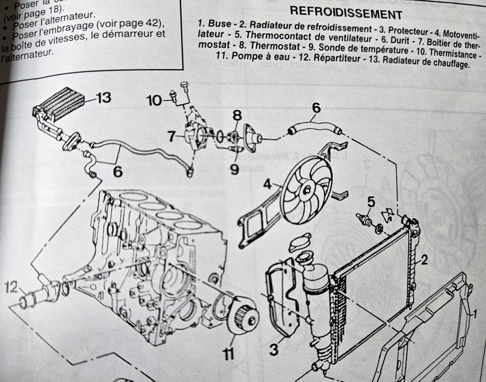

Déjà la RTA donne ce schéma mais moi j'ai pas le thermocontact sur le radiateur et je ne comprends pas la différence entre 9 et 10.

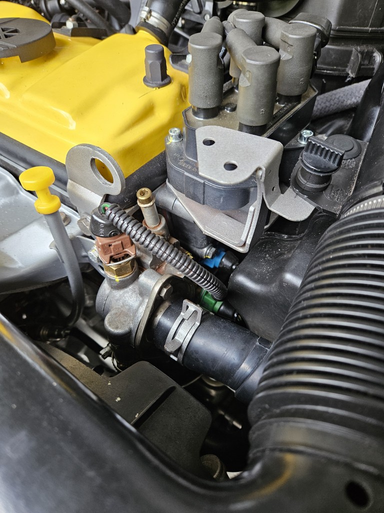

Par contre côté culasse j'ai 3 capteurs, j'imagine que le bleu est peut-être le thermocontact.
La RTA explique aussi comment tester la "sonde de température d'eau" (la 9 j'imagine): elle doit être alimentée en 5v par le calculateur pin 13 et 17 et doit plus ou moins résister suivant la température. Mais je pense que cette sonde fonctionne bien parce que l'aiguille de température d'eau a un comportement parfaitement normal.
La RTA ajoute que sur un TU5J2 avec climatisation, il devrait y avoir un calculateur de climatisation qui gère le témoin et le ventilateur, je ne sais pas où il est. Il y a aussi un schéma électronique pour tous ça qui n'est vraiment pas clair.
En résumé je suis encore perdu. Je me dis que le capteur bleu doit être le thermocontact mais je ne sais pas comment le tester ni si il peut aussi allumer le témoin. Je continue de chercher...

bonsoir, pour le gestion du motoventilateur c'est la marron
la bleu pour témoin et jauge au tdb
la verte pour le calculateur moteur.
 Sujet du message: Re: [ouck_02] 106xsi 1.6 105cv 1995
MessagePosté: Lundi 03 Novembre 2025 12:12
bonjour,
la sonde verte donne l'info température moteur au calculateur.
le raccordement est entre les 2 contacts du connecteur de la sonde.
La sonde bleue donne la température pour la jauge au tableau de bord et pour le voyant température maxi. Le raccordement est entre le contact 1 et le tableau de bord pour la jauge et le contact 2 pour le voyant Tmax .
Tu peux tester avec un ohmètre :
- sonde verte 3000 ohms à 20 °, 300 ohms à 80°
- sonde bleue contact 1 et masse variable suivant temp.
contact 2 et masse valeur infinie et à 100° 0 ohm. Tu peux tester en mettant la sonde dans de l'eau bouillante.
Si les sondes sont bonnes le problème vient du cablage ou du TDB.
