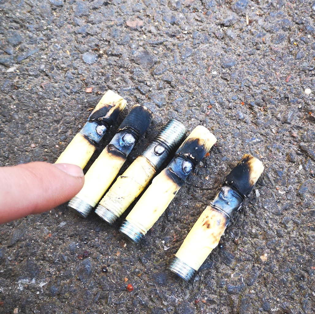

J'ai reçu les goujons, problème, 3 sur 8 ont pas les bon type de filetage, c'est du 150
au lieu de 125......
retour au mag.
photo :
IMG_20190413_195932.jpg [ 1.17 Mio | Vu 2232 fois ]
IMG_20190413_195939.jpg [ 692 Kio | Vu 2232 fois ]
j'ai du souder un bosse de blocage, car en plus il sont pas tous pareil,
sur 8 seul 2 ont le bossage de blocage pour pas que le goujon rentre a l'infinie
dans le filetage...
donc 6 a souder sans que les boulette/le crachat de soudure impacte les filetages.
photo :
IMG_20190413_195914.jpg [ 1.49 Mio | Vu 2232 fois ]
IMG_20190413_195919.jpg [ 1.29 Mio | Vu 2232 fois ]
semaine pro je devrai récupérer 3 autres 'bon' goujon en 12x125 psa, sinon sur commande s'il ont pas,
si le gars veut pas m'en commander juste 3 , je les commande sur le net.

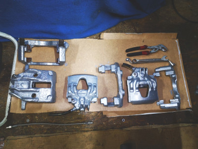

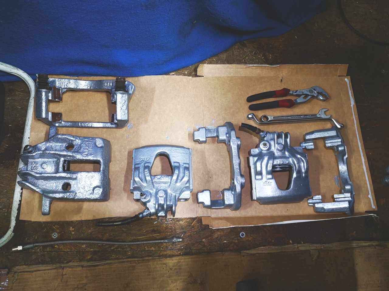

Je suis en train de faire les étrier 283 en peinture, idem la xs,
au gauche sur la photo, 1er couche :
IMG_20190712_064503.jpg [ 947.37 Kio | Vu 2273 fois ]
IMG_20190712_070353.jpg [ 965.18 Kio | Vu 2273 fois ]

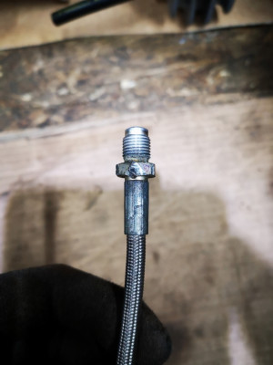

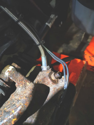

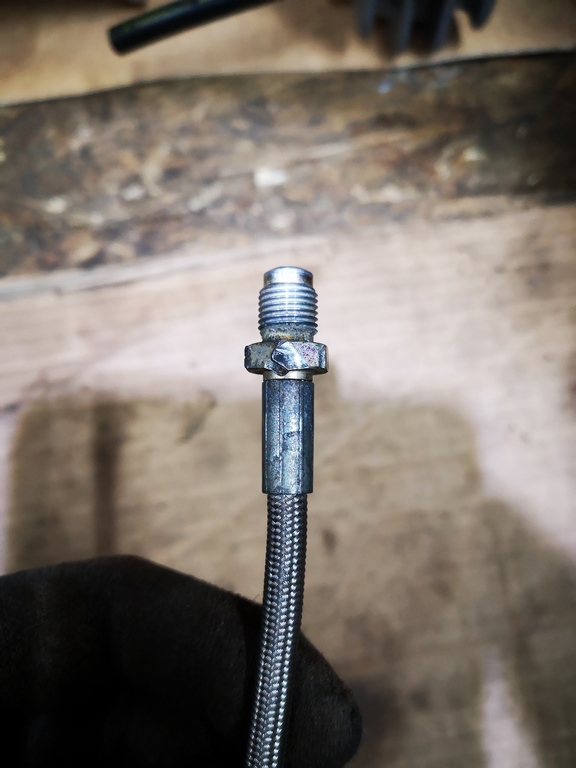

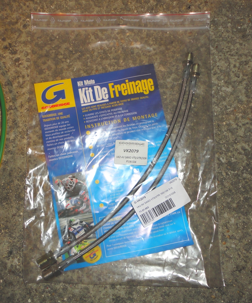

J'ai un problème avec les durite BFgoodridge, soit c'est moi qui les serre trop,
soit l'acier des têtes de serrage est trop tendre ... :?
déjà quelles sont trop courte et pour finir elles plies trop facilement ....
donc en clair c'est de la merde :o|
Donc la j'en ai une de bloquer dans un étrier,
si je chauffe, je vais faire fondre la
gaine interne en plastique ou circule le LDF...
(outillage facom utilisé,idem la clé a tuyauté...)
Voyez :
DSC05940.JPG [ 848.03 Kio | Vu 2273 fois ]
IMG_20190712_064528.jpg [ 254.72 Kio | Vu 2273 fois ]
IMG_20190712_064549.jpg [ 263.34 Kio | Vu 2273 fois ]

bizarre tes empreintes qui foirent.. j'utilise une clé à tuyauter et pas de soucis pour moi !
T'es trop costaud, tu serres trop :lolbis:
 Sujet du message: Re: [PF47]8spowa ~ peinture etrier 283mm / probleme durite a
MessagePosté: Mardi 16 Juillet 2019 2:06
je pense que j'ai trop serré, car mes deux clé facom se tordait,
mais l'acier des têtes doit être de la merde de recyclage aussi :bbah:
