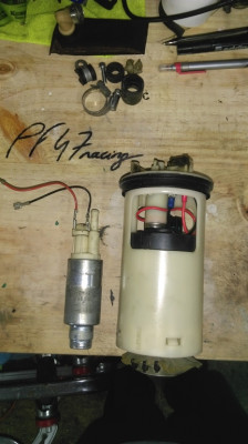

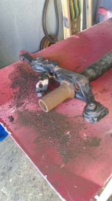

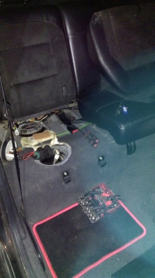

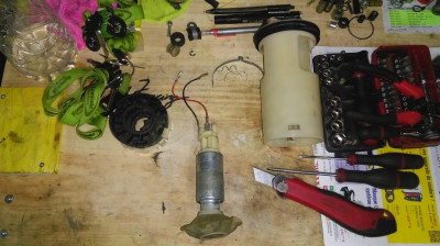

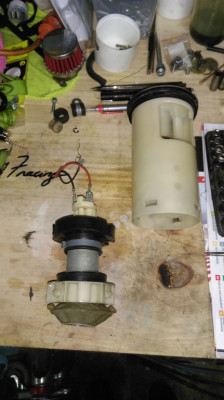

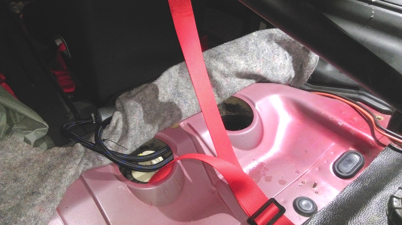

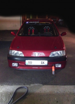

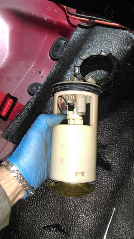

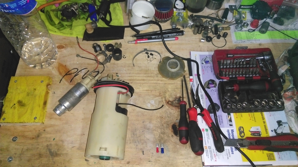

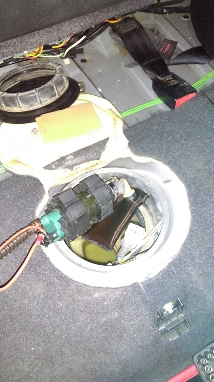

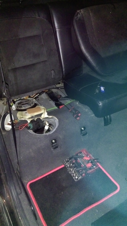

Suite xsi:

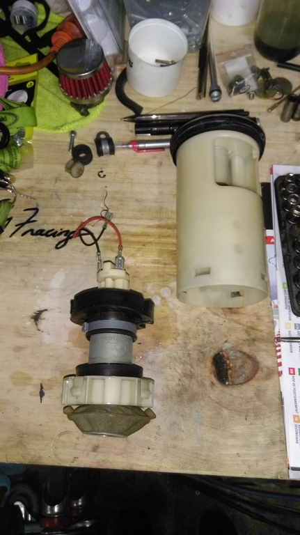

- je sort la pompe de 106 s16 dla xsi
- je sort la pompe aem dla 306 s16
adaptation dla pompe AEM au support de la 106 non sans mal, j'ai bien cru que sa passerai pas, jme voyais deja
devoir immerger la pompe ou mettre un système externe style réservoir tampon avec
prise dans le réservoir... :cagoule: du gros taf encore mais sa va sa passe :D
plus qua tester l'etancheité de tout sa et la stabilité de pression .
Et j'ai craquer le pré filtre en le demontant :? , reparation de fortune en attendant de voir si chez
walbro sa peu se racheter neuf :?
- fusible remplacer par un 7.5A ou 10A car le 5A va claquer direct :mrgreen:

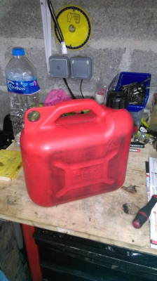

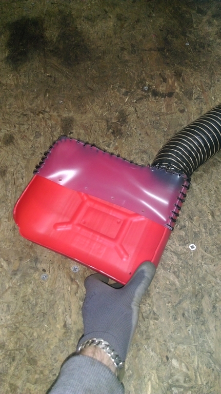

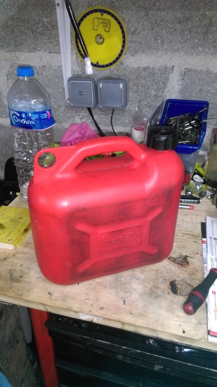

a quoi peut servir un bidon d'essence 5L qui fuit en dessous ? :mrgreen:

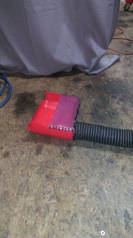

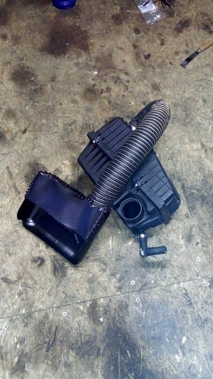

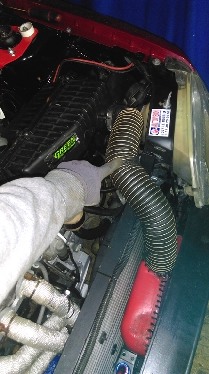

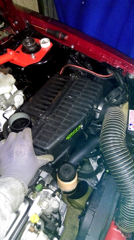

> de ram air
jme suis fait une ram air provisoire,en attendant un truc plus évoluer et surtout
avec un interne plus guidant et plus arrondie.
-je suis en train de chercher un tulipe a viser pour mettre sur le conduit de prise
d'air dans la boite a air de 406coupé,une grosse tulipe a vissé.
la suite:

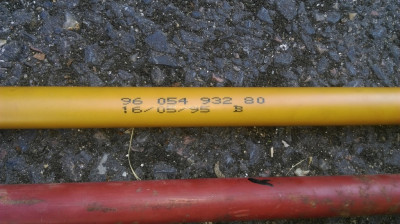

-passage de la durite de lave glace arriere
-grille de protection dans le pc a la place du nis d'abeille
-ré installation de mon ancien poste

Petit conseil vis a vis de ton réservoir
tu doit avoir la possibilité de mettre la pompe sur l'autre emplacement qui est quasi au milieu et non pas sur le coté
c'est pour pas déjauger trop rapidement dans les virages

yes ,
j’ai peut être un réservoir différent que celui de xsi 1.6L, comme
le châssis est de mars ou avril 1996 dernier des dernier phase 1
j'ai un cloisonnement d'origine assez conséquent en pompe je trouve :bvoyons:

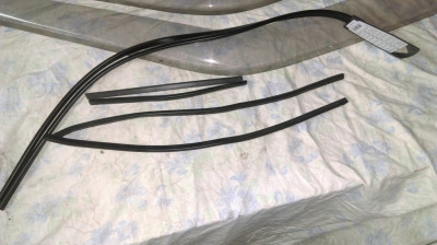

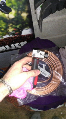

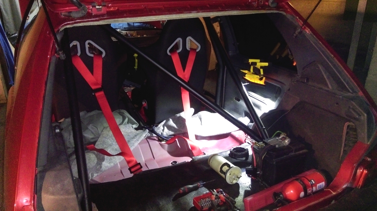

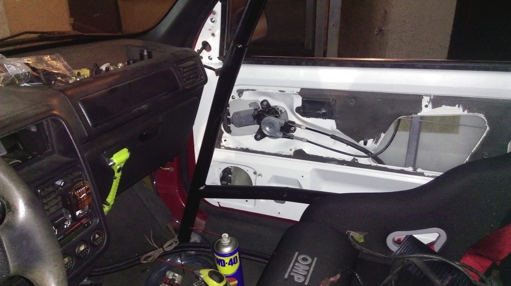

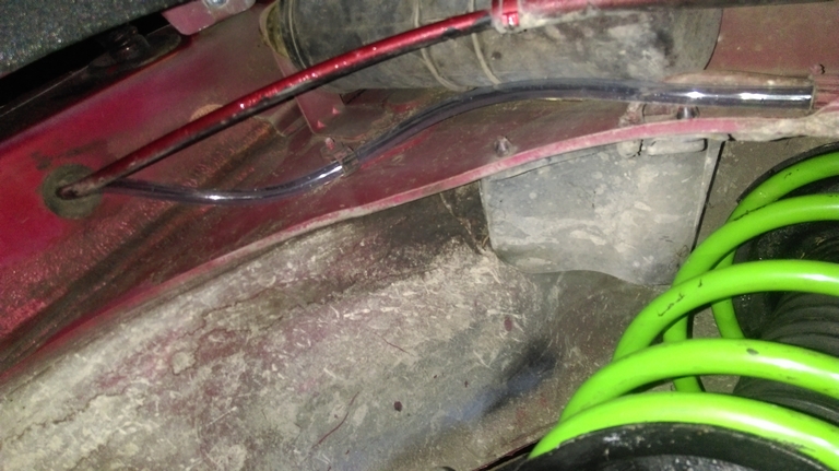

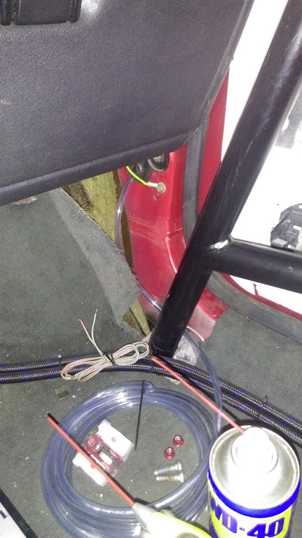

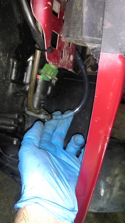

suite xsi:

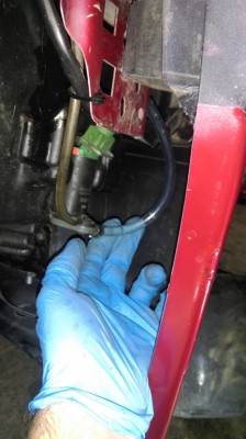

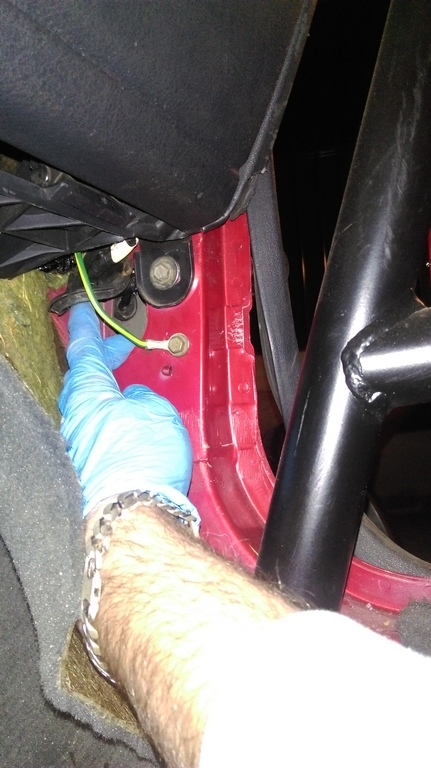

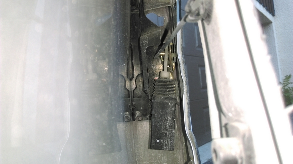

- passage étape 1 de la durite de lave glace arrière, par le bas,
sous la moquette proprement et attacher

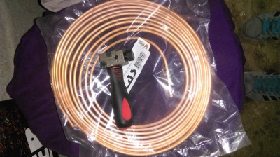

en parlant de sa je vais refaire plus proprement le cheminement intérieure de l'essence
plus attacher avec patte d’écartement,et connexion dash arriver en rampe

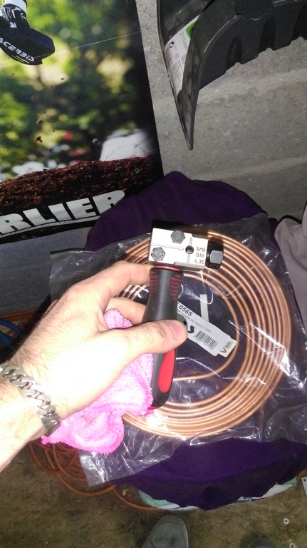

- pour l’étape 2 il me faut des collier de fixation inox avec caoutchouc a l’intérieur histoire
de fixer sa proprement

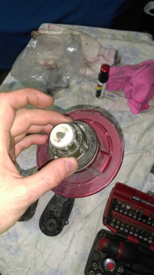

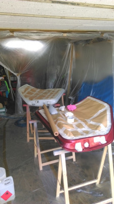

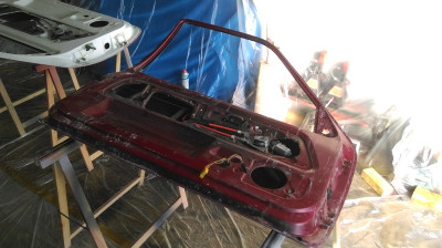

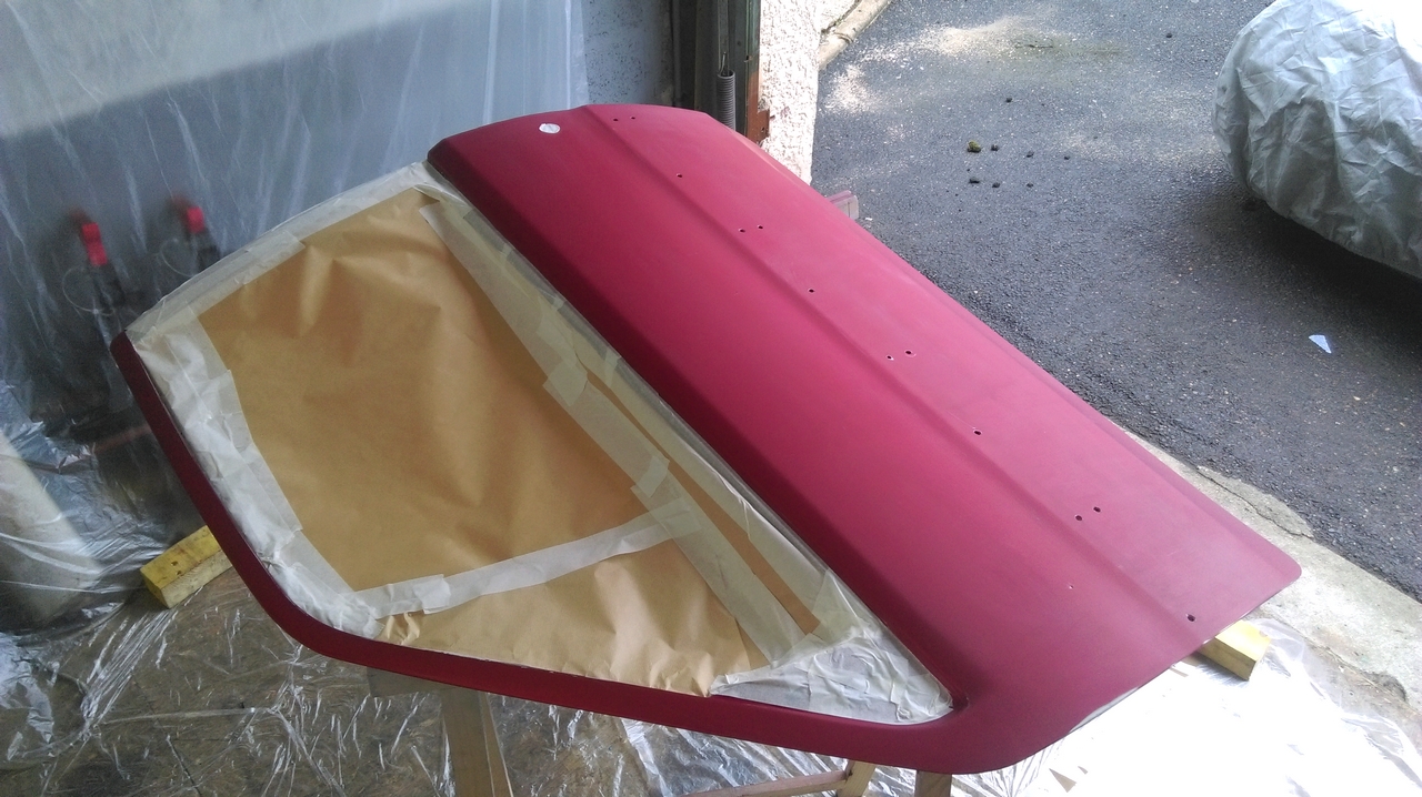

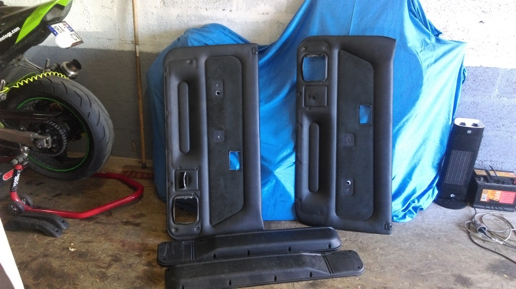

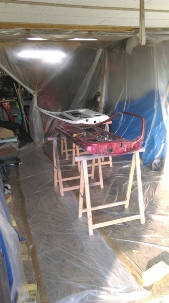

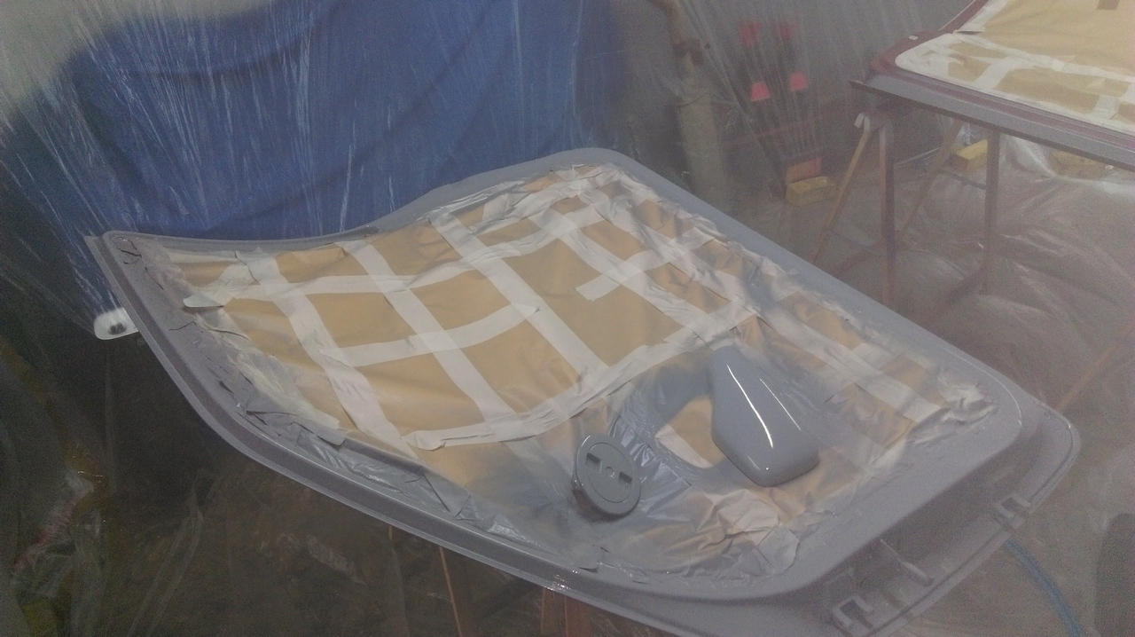

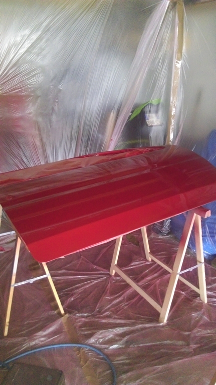

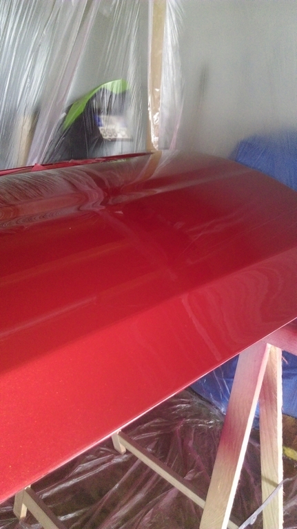

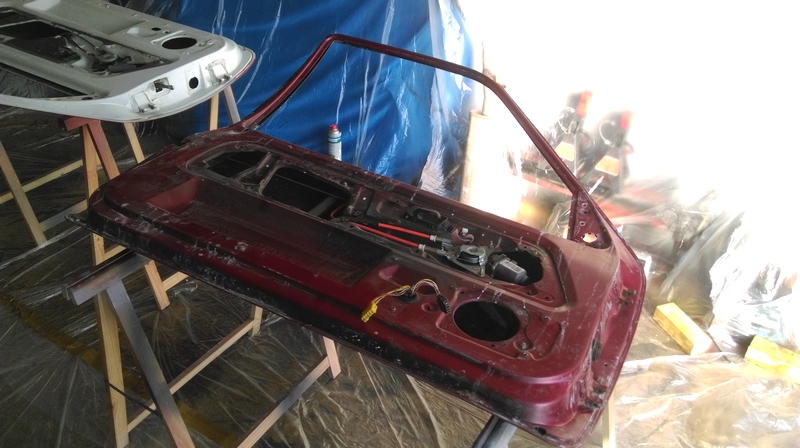

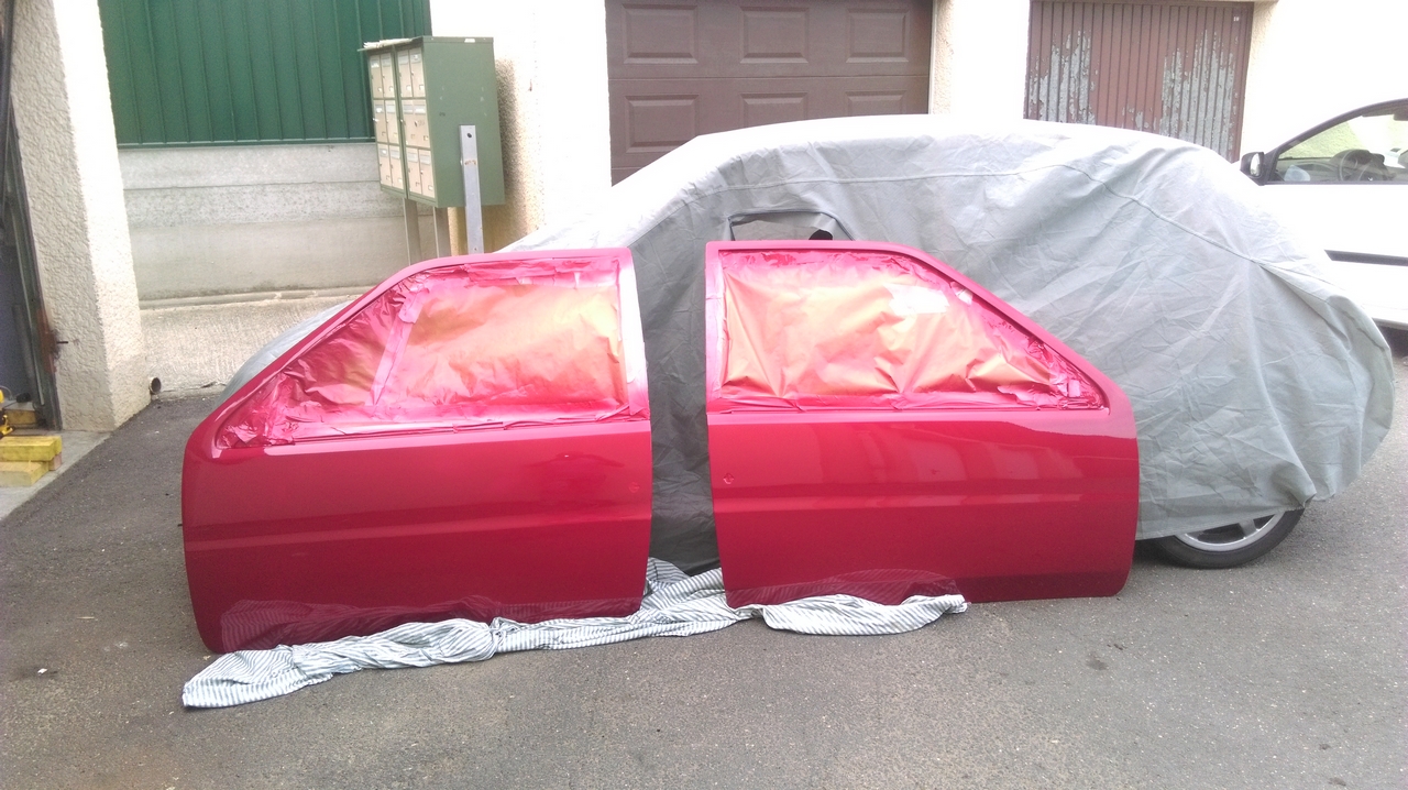

Suite xsi:
- ponçage recto verso ok
- nettoyage ok
- nettoyage garage et changement dla zone bâché ok
- zone en chauffe actuellement (2500w), peinture base x2 fine a l’intérieure pour la blanche
et double couche de lucifer pour les deux a l’intérieure cet aprem,vernis double couche
S'en suit du devant pareil double lucifer fine car il il a déjà deux couche en dessous re-ponçé mais la ! et s'en suit le vernis
montage mercredi ou jeudi selon le séchage :)

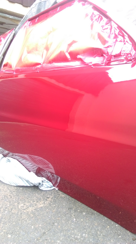

QuickS16 a écrit:
Ce taff de ouf !!! Non seulement ça traine pas mais en plus c'est plus que soigné, franchement bravo ! :brs: :jap:
:D :jap:

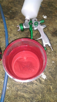

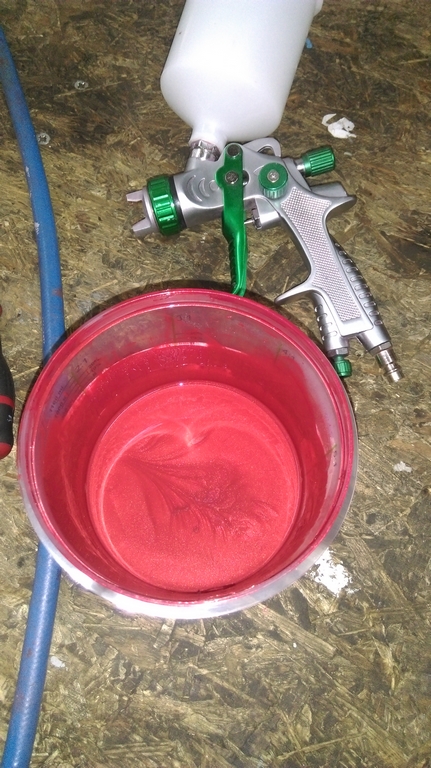

jlaisse secher le vernis tout la nuit meme s'il est deja sec au toucher (40min le besa sec au toucher)
demain matin, le devant a faire, 2 couche de lucifer, 2 couche de vernis a 6/4 de melange,
histoire le vernis durcisse bien,
car pour le coffre j'ai fait l'inverse et le vernis est un petit peu mou a l'ongle,
l'ideal est 7/3 de durcisseur mais sa durcis trop vite a l'apliquation alors faut diluer

QuickS16 a écrit:
J'ai eu le souci de mauvais dosage quand on a repeint le toit de la S16, on a fait ça en 2013 et le vernis n'est toujours pas sec actuellement :oufwid: :dentier:
:? , c'est pas évident
je referai peut être mon coffre un jour,intérieure extérieure au passage,
mais en cabine, le fait de pas avoir d'aspiration est très problématique, surtout
pour le brouillard de vernis qui si il n'est pas ventiler/aspirer ou évacuer se re-déposé et viens grisonné la surface vernis,bon c'est rattrapable au polissage mais bon :rouge: ..

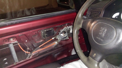

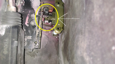

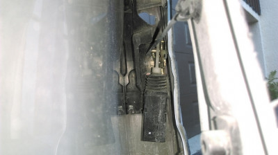

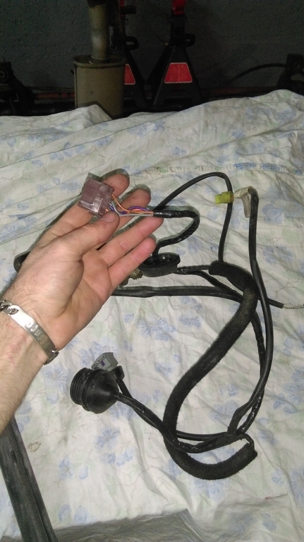

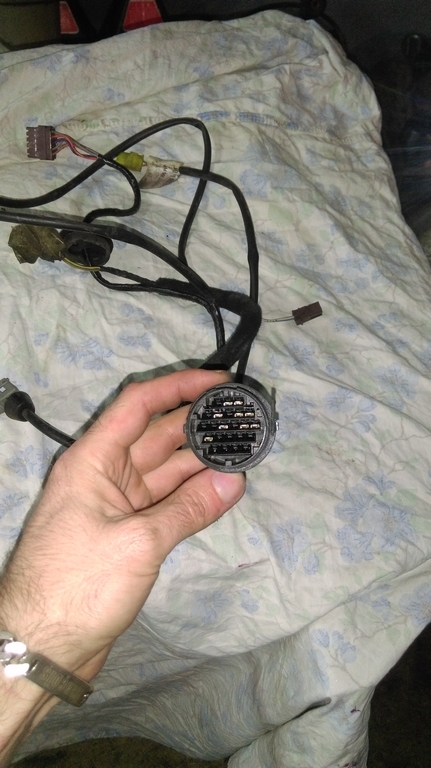

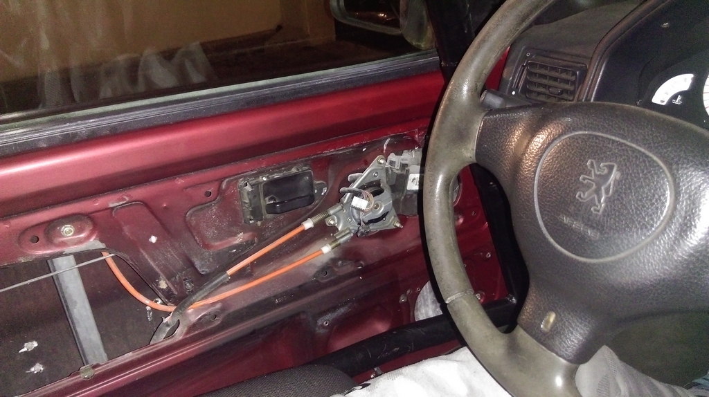

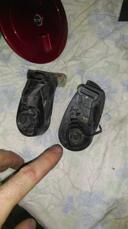

Actuellement il me manque un faisceau de porte intérieure pour retro électrique et dégivrage retro,
celui coter droit,il va falloir que j'en trouve un en casse
 Sujet du message: Re: PF47 8s powwa // peinture porte v2
MessagePosté: Jeudi 30 Août 2018 6:38
Messages: 886
Bon courage pour trouver ça en casse :bcry: en plus il me semble qu'il y en a pas mal de différents selon le millésime de la voiture avec un nombre de PIN différents dans la broche ou une attribution des PIN différente :bvoyons:
MessagePosté: Jeudi 30 Août 2018 13:32

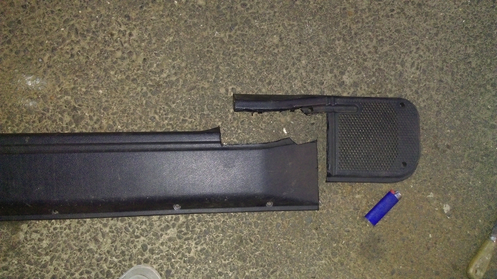

c'est clair, je vais galérer, j'avais garder le faisceau de ma 1.5D xtd, idem xsi, je le retrouve plus.... :?
pareil pour le cache droit intérieure de retro, j’espère jlai pas jeter... :blague:

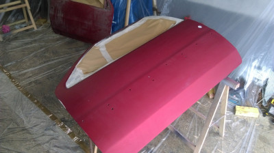

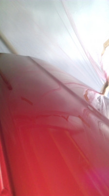

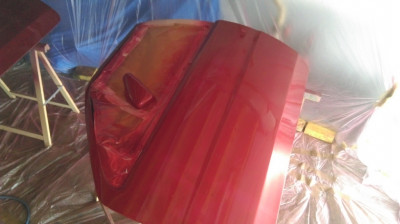

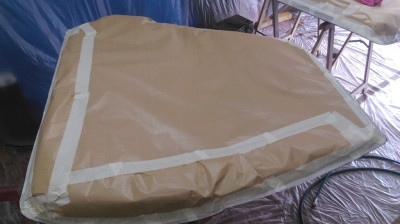

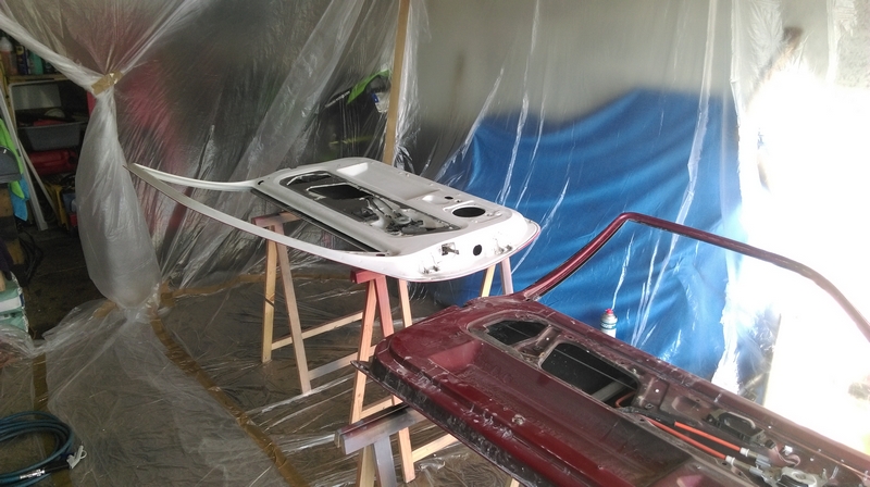

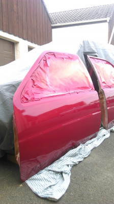

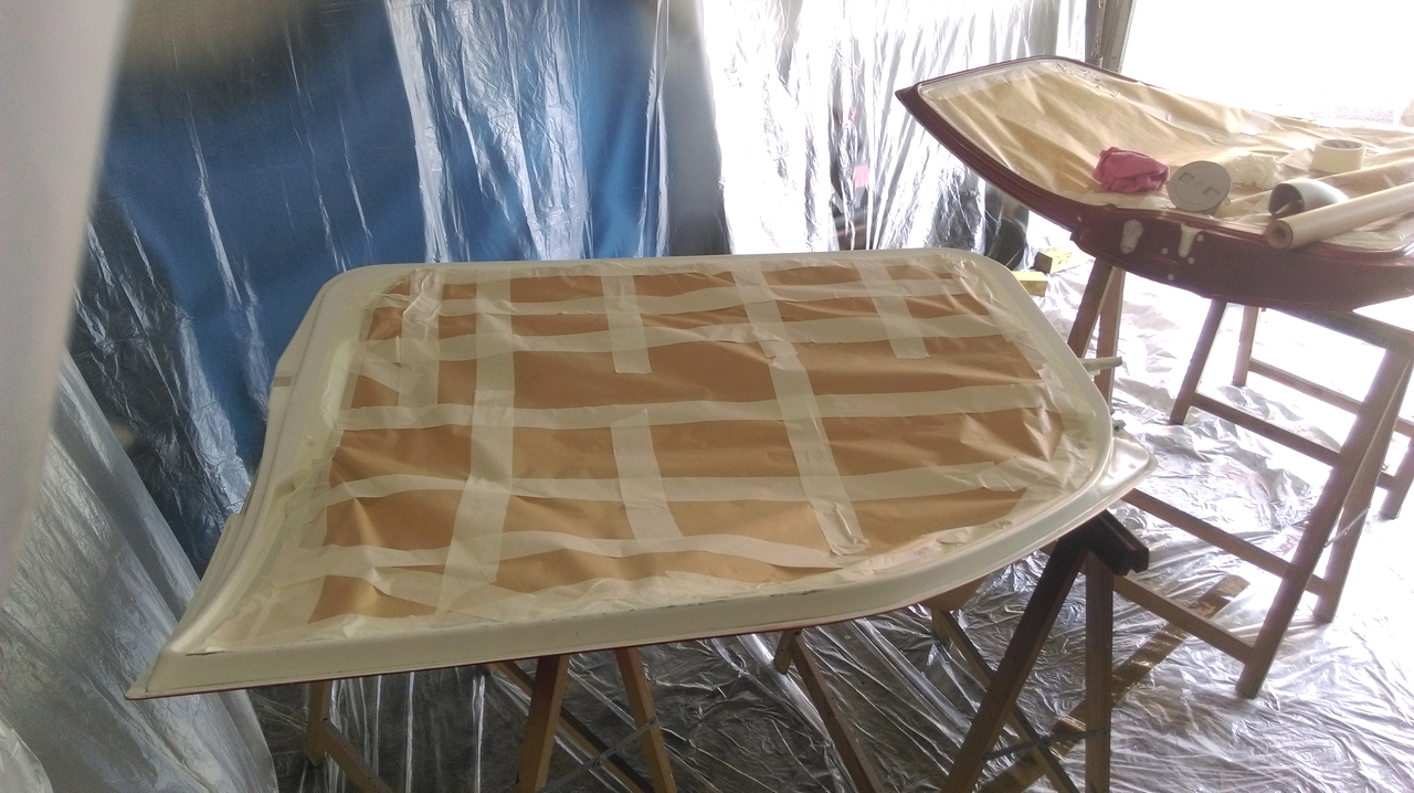

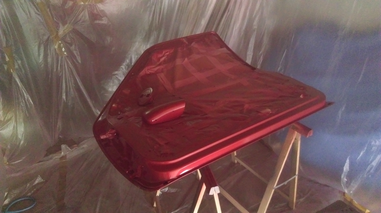

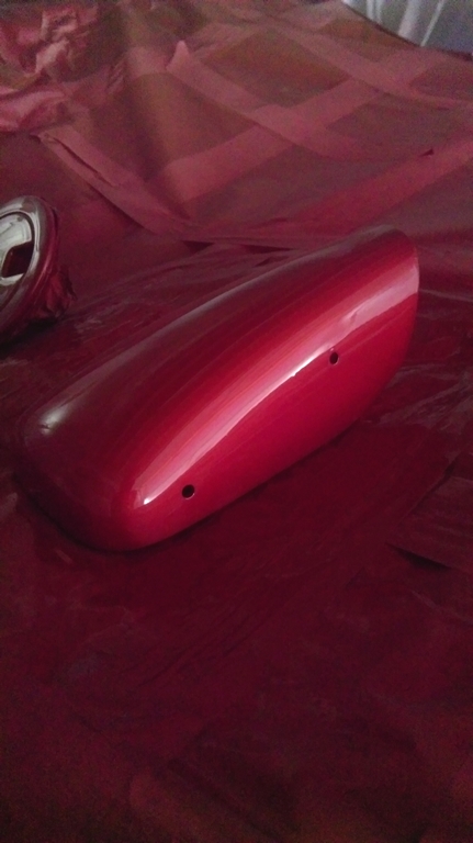

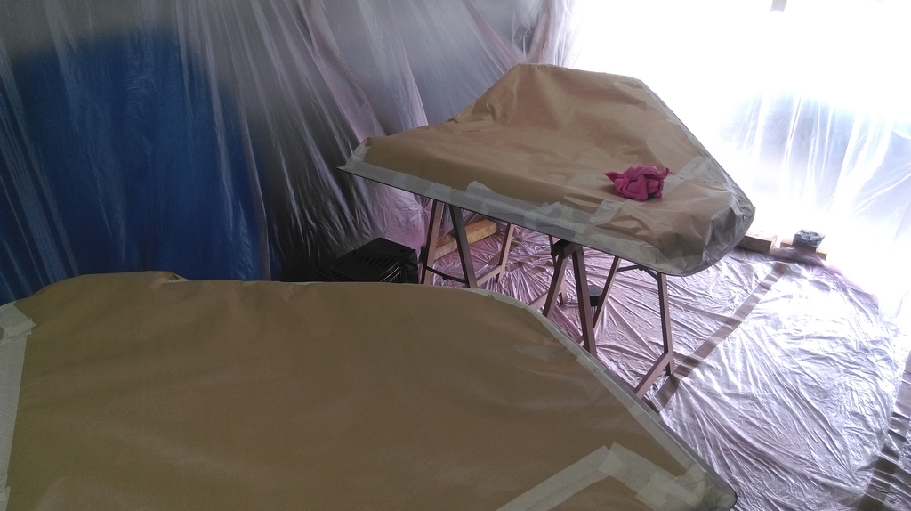

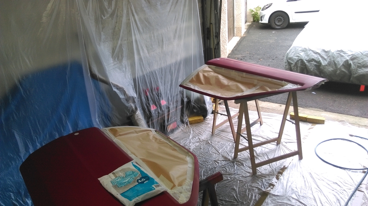

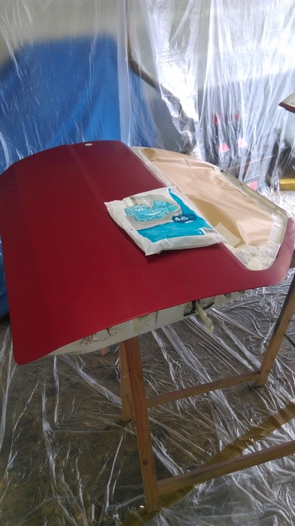

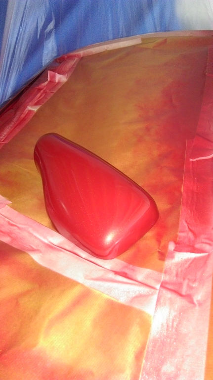

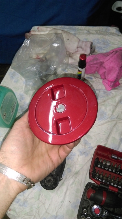

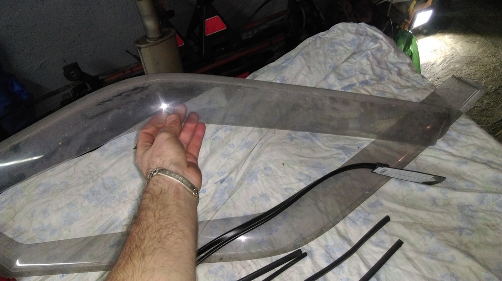

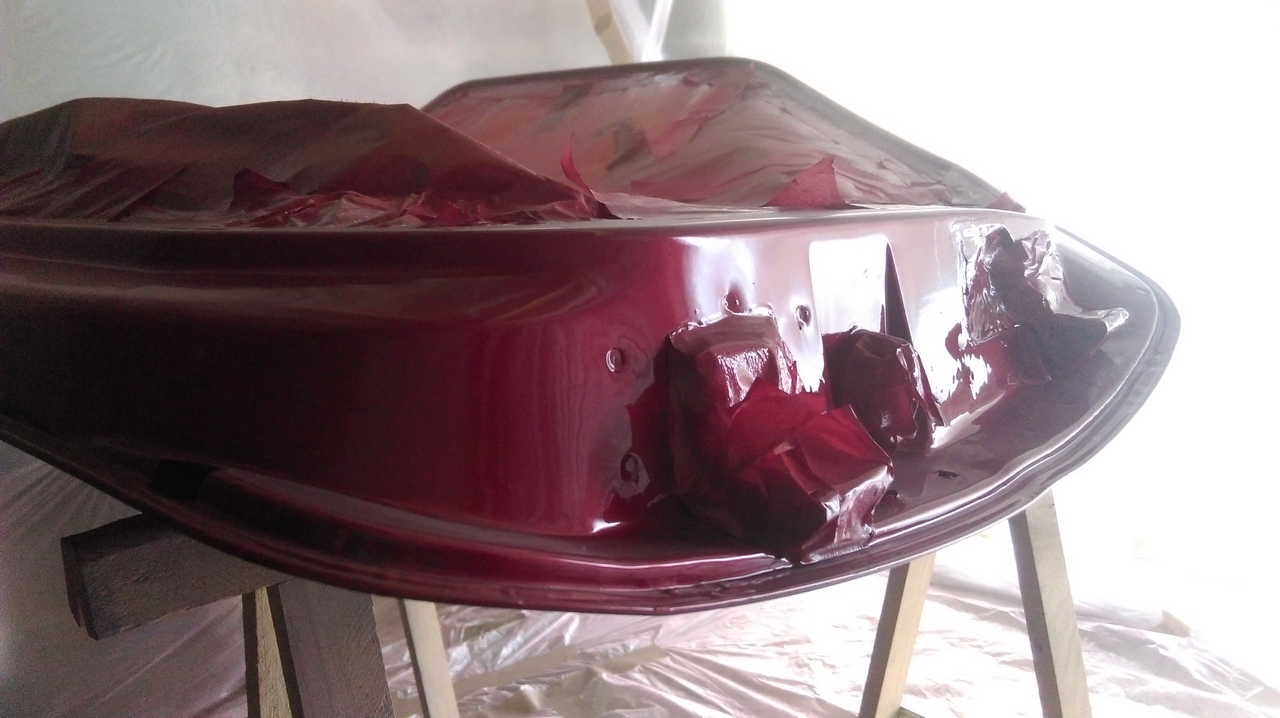

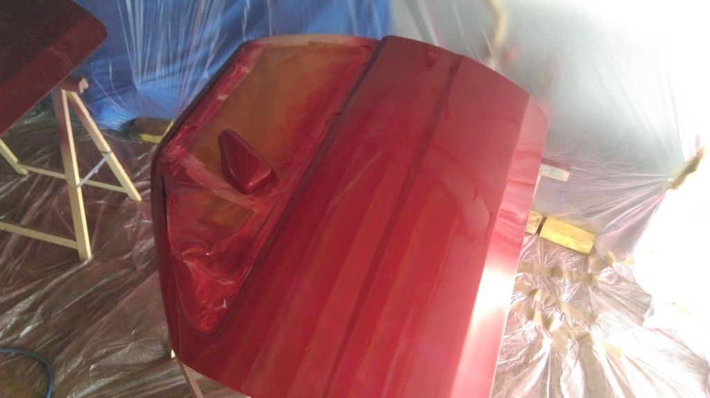

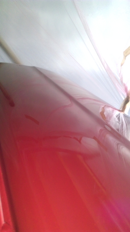

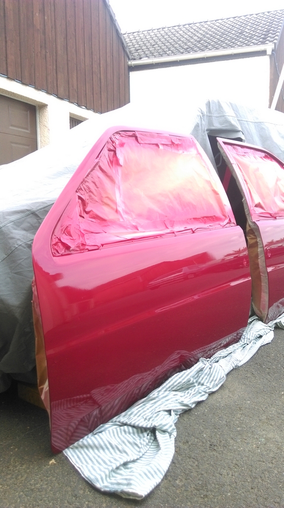

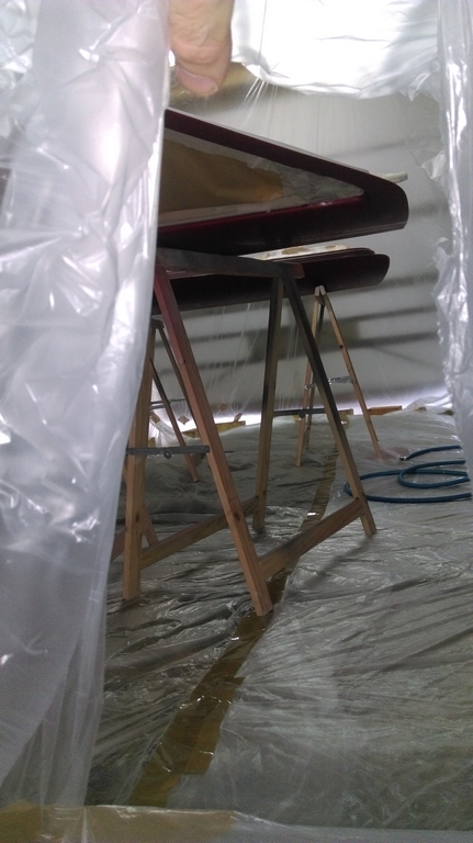

Suite xsi:

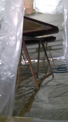

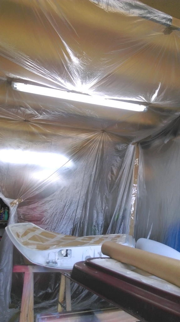

- donc comme l’intérieure est fait j'ai du le protéger complétement pour faire le dessus,
voir photo
- puis bas la suite quoi,photo :
donc sa c’était se matin, la depuis 2/3h sa sèche a 40°/50°
le vernis est déjà bien dure mais je persiste a sécher plus car je vais les manipuler
tu as l’heure et comme c'est lourd j'ai pas trop envie de marquer le vernis
donc j'essaye d’accélérer le séchage a cœur
et je vais essayer de retrouver se maudit faisceau :rouge:

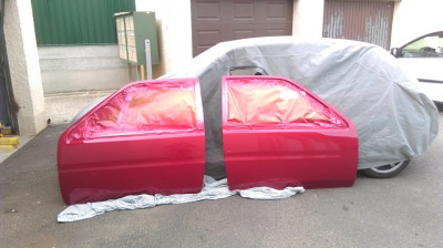

MessagePosté: Samedi 01 Septembre 2018 5:33
QuickS16 a écrit:
Ça craint si tu as jeté ce genre de pièce bien galère à trouver maintenant !
La peinture a l'air top mais bon en photos ça rend toujours bien, je vois les photos de mes pièces bleues et ce que j'ai sous yeux tous les jours devant ma fenêtre, y a un léger delta :dentier:
Faisceau porte droite retrouver !!! :loving: bien loin en carton a l’étage,
par contre le cache intérieure de retro droit pour retro elec, nada introuvable,que un gauche en double..
je croit que je l'ai vendu que j'ai démonter ma 1.5D
Pour la peinture,Ouai en tof sa donne bien, en réaliter ya un peu de grain, c'est surtout sa,
Une petite coulure de peinture dans le passage porte-chassis donc sa a la limite ont sent fous :mrgreen:
Pas de coulure de vernis , c'est lisse, pas de peu d'orange c'est tjr lisse avec moi,
si sa crache je dilue ou re regle mon pistolet direct.
Le pistolet joue bocou sur la qualiter, le miens je l'avais payer dans les 150€,
par la suite je prendrai un haut de gamme dans les 4/500€, et un systeme de filtre d'air
(huile et eau de la condensation cuve) pour le compresseur.
Suite dla 8s
- peinture/vernis fini,sechage fini :D
IMAG5314.jpg [ 712.38 Kio | Vu 1943 fois ]
IMAG5315.jpg [ 453.15 Kio | Vu 1943 fois ]
IMAG5317.jpg [ 402.83 Kio | Vu 1943 fois ]
- Remontage jeudi soir
IMAG5337.jpg [ 456.15 Kio | Vu 1943 fois ]
IMAG5340.jpg [ 601.46 Kio | Vu 1943 fois ]
IMAG5343.jpg [ 396.89 Kio | Vu 1943 fois ]

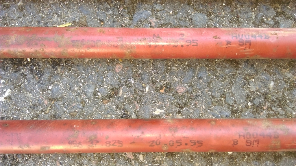

- outil pour le collet de frein reçu :D
IMAG5319.jpg [ 538.11 Kio | Vu 1943 fois ]
IMAG5320.jpg [ 302.26 Kio | Vu 1943 fois ]
- je retrouver le faisceau !!!

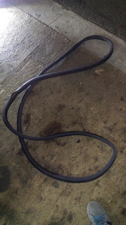

- un joint de porte de la 406 coupé peut il me servir de joint de coffre de la xsi a moindre fraies ??
résultat du test se matin
IMAG5322.jpg [ 282.5 Kio | Vu 1943 fois ]
IMAG5323.jpg [ 272.41 Kio | Vu 1943 fois ]
IMAG5334.jpg [ 310.18 Kio | Vu 1943 fois ]

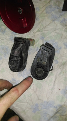

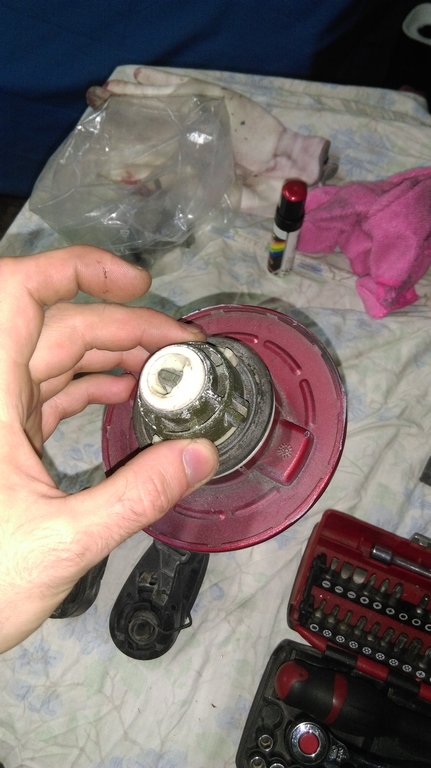

- j'ai repeint la mauvaise trappe a essence.... j'ai repeint l'origine xsi au lieu
de celle du châssis xtsignature,resultat je dois changer le mécanisme /serrure,
sa se change sur la trappe ? je vais chercher sur le forum
- en voulant remonter le poignée d'ouverture j'ai remarqué qu'il me manquait un ressort dans une > un truc de plus a recup en casse
- j'ai aussi remarquer que dans la porte conducteur il me manque le guide vitre coté serrure
guide que j'ai soit viré en 2015 car deja casser soit qui y etait pas carrement :mrgreen:
a recuperer en casse, la liste s'accumule > rosny jvai arriver mdr :clo:

- les news serrures de porte (xt signature)

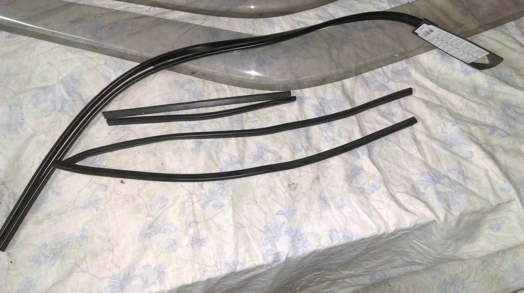

- les baguettes de protection de porte (ouverture) de la 1.5d
- les truc en plastique de haut de porte (je sais plus comment sa s'appel dsl :mrgreen: )
petit modif a faire niveau retro pour les mettres entre retro et joint car sinon la
vitre a plus assez d'espace pour grimper

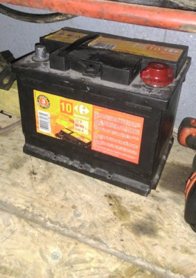

- la batterie actuel en 45aH va etre remplacer par celle de la 1.5d, 60ah,
le rv de 13/-1 en demande :bourrer: :mrgreen:

- allez ptite vues de l’intérieure
j'ai annulé l’échange train xsi hier ~ panneaux "le mans" car coucher très tôt pour lever tôt dans la nuit
j’espère les installer aujourd’hui :)
IMAG5350.jpg [ 462.6 Kio | Vu 1943 fois ]
IMAG5352.jpg [ 450.85 Kio | Vu 1943 fois ]
IMAG5353.jpg [ 490.24 Kio | Vu 1943 fois ]

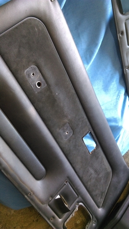

* il me manque aussi le montant noir mat collant porte droite, le carrossier qui m'avait rater
les portes la premiere fois me la retirer....
Si psa ont pas sa neuf jvai m'amuser a retirer sa en casse dixieme par dixieme tient ^^ :cagoule: :mrgreen:

Tu peux échanger les couvercles sans souci sur les bouchons de carburant, c'est juste clipé, il n'y a pas de guide pour la vitre côté serrure dans les portes, seulement côté charnières, et pour les montants de porte, un coup de noir mate ou satiné, c'est moins cher, moins relou et plus durable, j'ai toujours fait comme ça, ça bouge pas. :bsmile:
Sinon, top comme d'hab ! :bien:
 Sujet du message: Re: PF47 8s powwa // durite frein v1 et course a la casse !!
MessagePosté: Samedi 01 Septembre 2018 9:03
ah yes, je vais les echanger alors , merci :jap: :D
ba la porte de droite j'ai un guide, je te fait une tof, c'est bizarre
petit guide par contre !

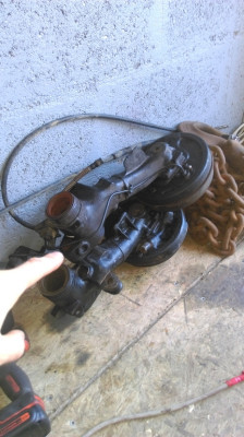

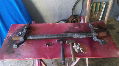

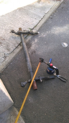

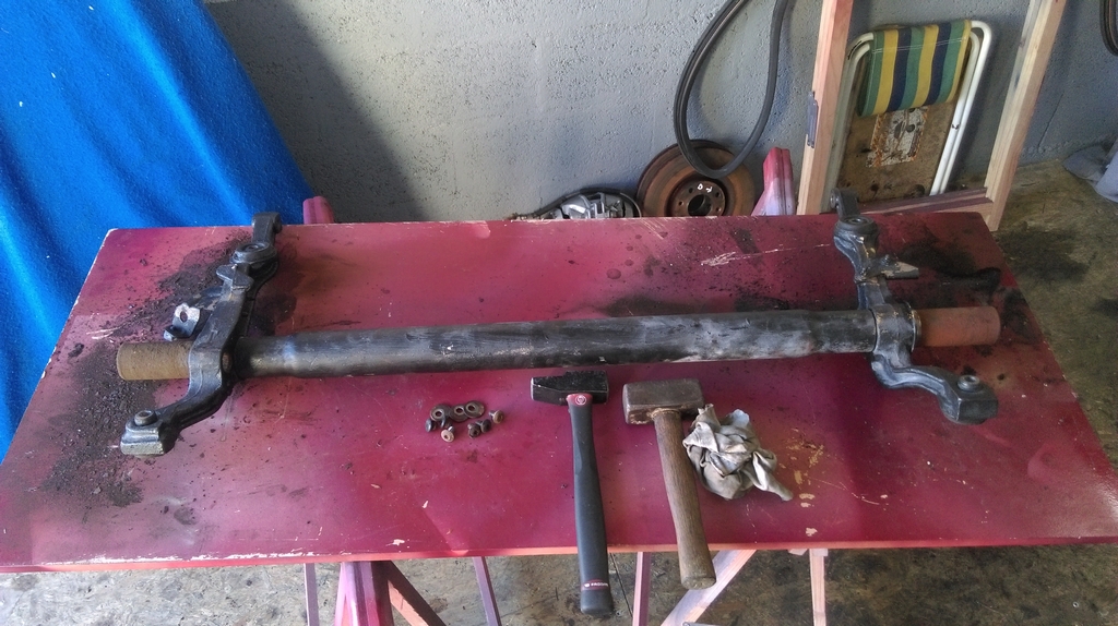

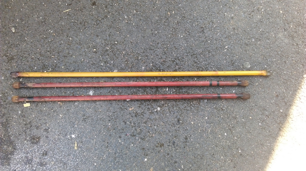

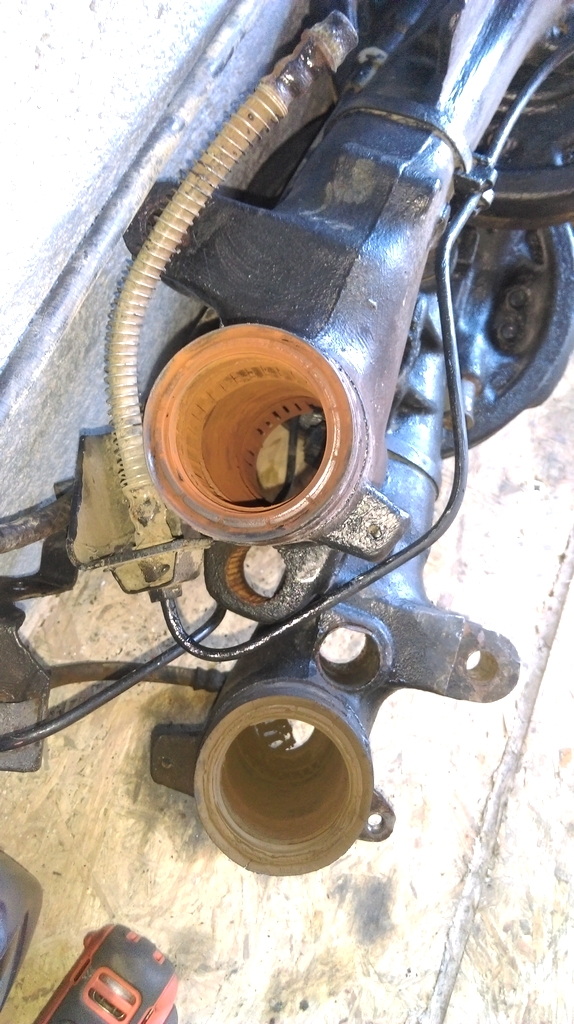

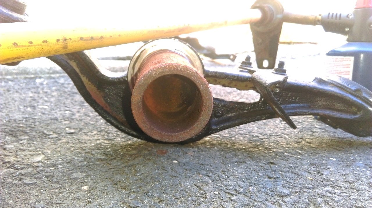

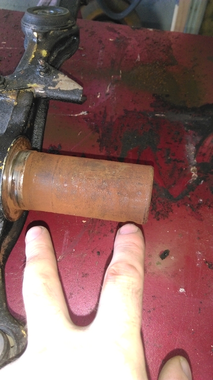

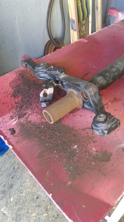

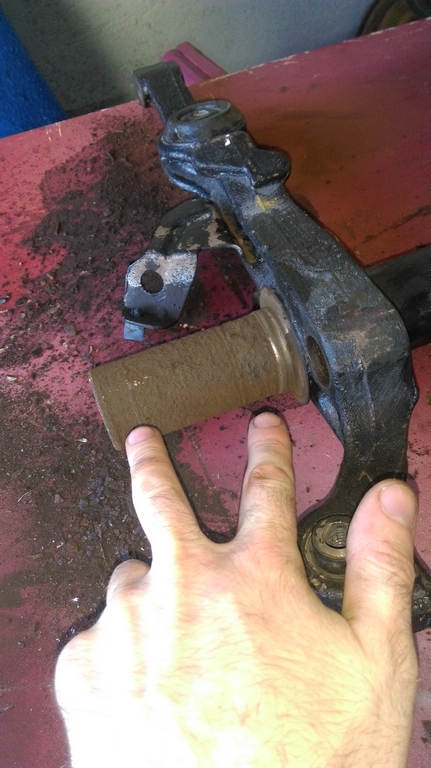

Suite dla8s :
changement de programme du matin :

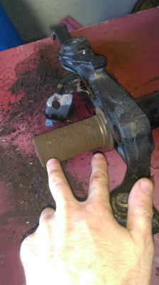

démontage de l'ancien train de la xsi, pour faire un échange avec un ancien gars du forum
il voulait que la poutre/traverse, et moi je souhaitai conserver tambour,flasque,garniture
mais comme pas démonter ont a finalement tout démonter,
et puis sa a permis de voire l’état de se train qui me préoccupait
depuis le début que j'ai cette XSI : usé ou pas ????
pour moi il l'etait pas car pas de jeu, meme avec une barre a mine , pourquoi ?
la rouille avait tout simplement tout souder tient ....
Résultat apres 6 heures de combat a 2/3 gars: HS traverse marquer,roulement HS, bras marqué donc HS
j'ai encore les dire de l'ancien proprio dma xsi
qui resonne "" nan nan le train a pas de jeu il est bien"" .... bien dans ses reves:
pas de jeu car la rouille a souder,colmater/bloquer l'ensemble et empecher du jeu,
mais au demontage ont voit bien que si ont retire tout sa,nettoye tout sa ba ,
c'est impossible de mettre du neuf dessus,
plus cas vendre les morceaux qui reste :winner:
Et les new panneaux de le mans,que je lui est acheter finalement
et les plastique vide poche enceinte aussi,
que je vais découper ils passe pas en bas avec l'arceau:

Suite dla 8s:

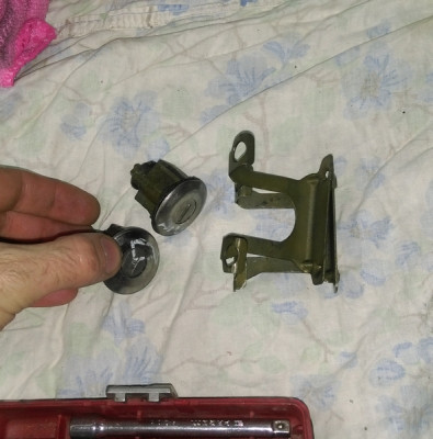

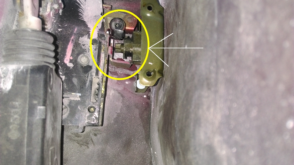

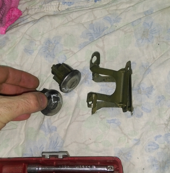

- problème niveau serrure de porte gauche, je pense qu'il manque quelques
chose, des j'ai remonter le faisceau de la porte droite et lever la vitre je vais pouvoir
voir se qu'il me manque, encore des trucs a prendre en casse

- la porte droite passager avec son systeme de guide vitre coter serrure
chose que j'ai pas aussi sur la porte conducteur ... :blague:
je me rapel maintenant que debut 2015 j'avais des problemes
avec la porte, deja le bouton de verouillage/ deverouilliage etait trop bas
j'ai jamais su pourquoi, ???
et de 2 , il me semble que la serrure fonctionnait pas, je devait ouvrir par la droite
sa me revient , j'ai l'impression c'etait ya 10ans :cagoule: :mrgreen:
IMAG5378.jpg [ 348.8 Kio | Vu 1891 fois ]
MessagePosté: Samedi 01 Septembre 2018 22:43
Elle est farcie la traverse....
J’ai déjà eut le tours, il y avait tellement de rouille qu’il n’y avait pas de jeu.
