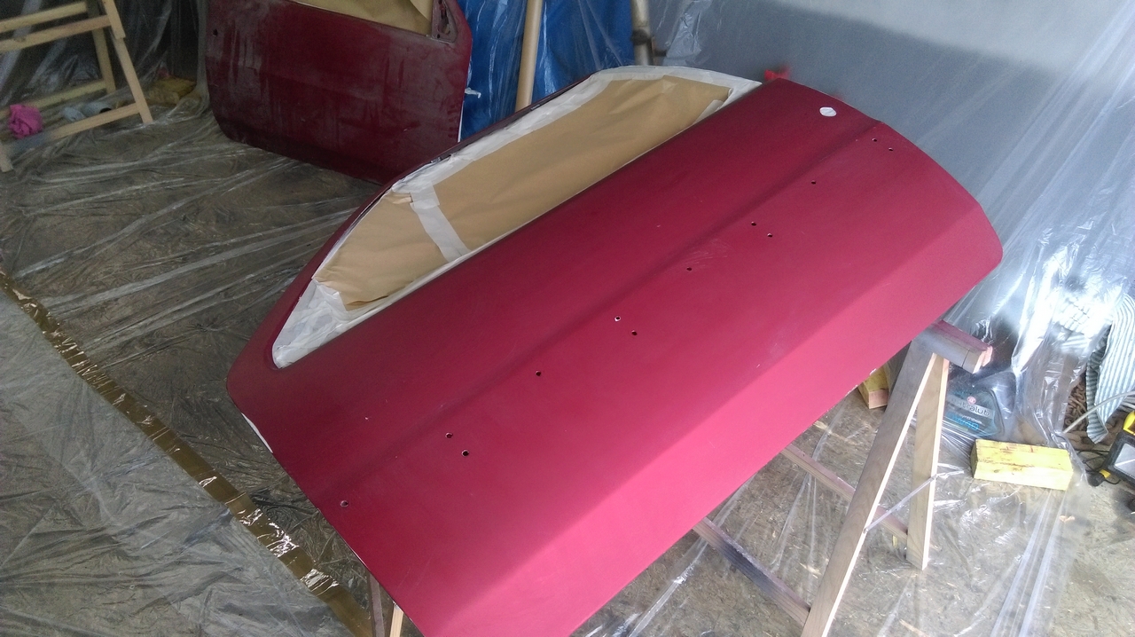

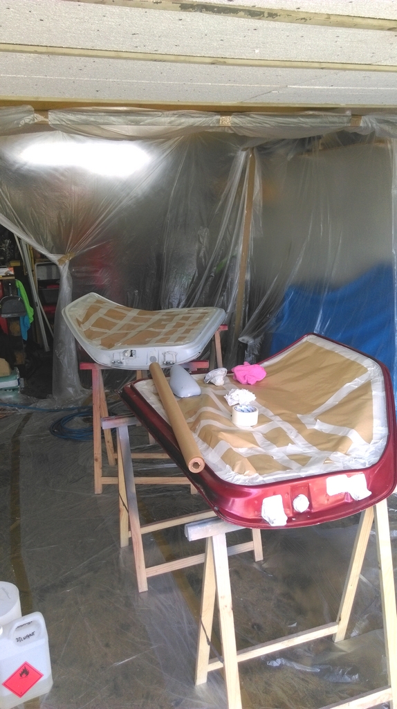

jlaisse secher le vernis tout la nuit meme s'il est deja sec au toucher (40min le besa sec au toucher)
demain matin, le devant a faire, 2 couche de lucifer, 2 couche de vernis a 6/4 de melange,
histoire le vernis durcisse bien,
car pour le coffre j'ai fait l'inverse et le vernis est un petit peu mou a l'ongle,
l'ideal est 7/3 de durcisseur mais sa durcis trop vite a l'apliquation alors faut diluer

Suite xsi:
- donc comme l’intérieure est fait j'ai du le protéger complétement pour faire le dessus,
voir photo
- puis bas la suite quoi,photo :
donc sa c’était se matin, la depuis 2/3h sa sèche a 40°/50°
le vernis est déjà bien dure mais je persiste a sécher plus car je vais les manipuler
tu as l’heure et comme c'est lourd j'ai pas trop envie de marquer le vernis
donc j'essaye d’accélérer le séchage a cœur
