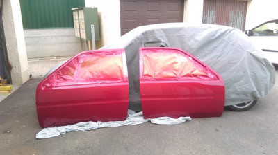

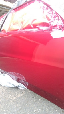

jlaisse secher le vernis tout la nuit meme s'il est deja sec au toucher (40min le besa sec au toucher)
demain matin, le devant a faire, 2 couche de lucifer, 2 couche de vernis a 6/4 de melange,
histoire le vernis durcisse bien,
car pour le coffre j'ai fait l'inverse et le vernis est un petit peu mou a l'ongle,
l'ideal est 7/3 de durcisseur mais sa durcis trop vite a l'apliquation alors faut diluer

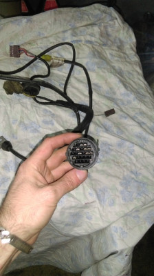

Actuellement il me manque un faisceau de porte intérieure pour retro électrique et dégivrage retro,
celui coter droit,il va falloir que j'en trouve un en casse

c'est clair, je vais galérer, j'avais garder le faisceau de ma 1.5D xtd, idem xsi, je le retrouve plus.... :?
pareil pour le cache droit intérieure de retro, j’espère jlai pas jeter... :blague:

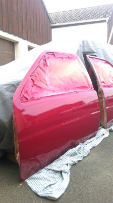

Suite xsi:
- donc comme l’intérieure est fait j'ai du le protéger complétement pour faire le dessus,
voir photo
- puis bas la suite quoi,photo :
donc sa c’était se matin, la depuis 2/3h sa sèche a 40°/50°
le vernis est déjà bien dure mais je persiste a sécher plus car je vais les manipuler
tu as l’heure et comme c'est lourd j'ai pas trop envie de marquer le vernis
donc j'essaye d’accélérer le séchage a cœur
et je vais essayer de retrouver se maudit faisceau :rouge:

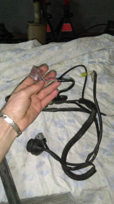

Faisceau porte droite retrouver !!! :loving: bien loin en carton a l’étage,
par contre le cache intérieure de retro droit pour retro elec, nada introuvable,que un gauche en double..
je croit que je l'ai vendu que j'ai démonter ma 1.5D
Pour la peinture,Ouai en tof sa donne bien, en réaliter ya un peu de grain, c'est surtout sa,
Une petite coulure de peinture dans le passage porte-chassis donc sa a la limite ont sent fous :mrgreen:
Pas de coulure de vernis , c'est lisse, pas de peu d'orange c'est tjr lisse avec moi,
si sa crache je dilue ou re regle mon pistolet direct.
Le pistolet joue bocou sur la qualiter, le miens je l'avais payer dans les 150€,
par la suite je prendrai un haut de gamme dans les 4/500€, et un systeme de filtre d'air
(huile et eau de la condensation cuve) pour le compresseur.

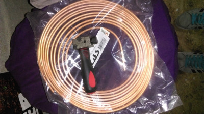

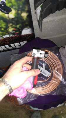

- outil pour le collet de frein reçu :D
- je retrouver le faisceau !!!

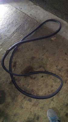

- un joint de porte de la 406 coupé peut il me servir de joint de coffre de la xsi a moindre fraies ??
résultat du test se matin

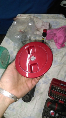

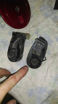

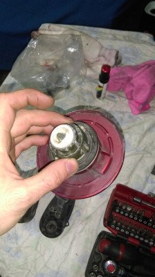

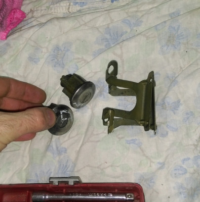

- j'ai repeint la mauvaise trappe a essence.... j'ai repeint l'origine xsi au lieu
de celle du châssis xtsignature,resultat je dois changer le mécanisme /serrure,
sa se change sur la trappe ? je vais chercher sur le forum

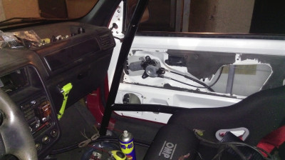

- en voulant remonter le poignée d'ouverture j'ai remarqué qu'il me manquait un ressort dans une > un truc de plus a recup en casse
- j'ai aussi remarquer que dans la porte conducteur il me manque le guide vitre coté serrure
guide que j'ai soit viré en 2015 car deja casser soit qui y etait pas carrement :mrgreen:

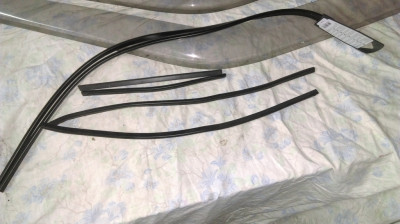

- les news serrures de porte (xt signature)
- les baguettes de protection de porte (ouverture) de la 1.5d

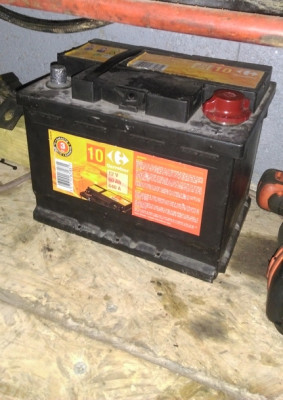

- la batterie actuel en 45aH va etre remplacer par celle de la 1.5d, 60ah,
le rv de 13/-1 en demande :bourrer: :mrgreen:

* il me manque aussi le montant noir mat collant porte droite, le carrossier qui m'avait rater
les portes la premiere fois me la retirer....
Si psa ont pas sa neuf jvai m'amuser a retirer sa en casse dixieme par dixieme tient ^^ :cagoule: :mrgreen:

Tu peux échanger les couvercles sans souci sur les bouchons de carburant, c'est juste clipé, il n'y a pas de guide pour la vitre côté serrure dans les portes, seulement côté charnières, et pour les montants de porte, un coup de noir mate ou satiné, c'est moins cher, moins relou et plus durable, j'ai toujours fait comme ça, ça bouge pas. :bsmile:
Sinon, top comme d'hab ! :bien:
ah yes, je vais les echanger alors , merci :jap: :D

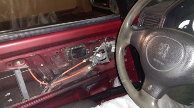

- problème niveau serrure de porte gauche, je pense qu'il manque quelques
chose, des j'ai remonter le faisceau de la porte droite et lever la vitre je vais pouvoir
voir se qu'il me manque, encore des trucs a prendre en casse
- sa va etre plus compliquer pour les vide poche, meme decouper sa touche l'arceau,
résultat les bouton tiendront avec des rislant, photo demain, sa restera propre cependant.
- le retro elec gauche marche en hauteur mais pas de gauche a droite :?
jvai changer la commande, j'en ai 2/3 autres en stok voir
- la porte droite passager avec son systeme de guide vitre coter serrure
chose que j'ai pas aussi sur la porte conducteur ... :blague:

et de 2 , il me semble que la serrure fonctionnait pas, je devait ouvrir par la droite
sa me revient , j'ai l'impression c'etait ya 10ans :cagoule: :mrgreen:

- panneaux le mans et bouton en place
- il me manquait le truc blanc en bout de serrure par chance dans le bac a ferraille/alu
j'ai pus récupérer mes ancienne serrures xsi avec les truc dessus :mrgreen:
- Montage enceinte avant gauche et droite (prise sur la 306)
- changement serrure de la trappe a essence par la bonne (de xtsignature)

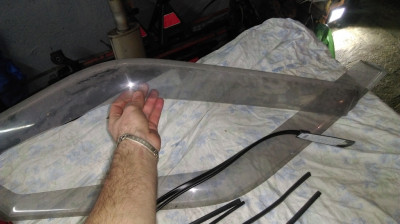

- découpe et attache des ailettes de portière (découpe pour pas
trod comprimer le joint de vitre et empêcher la vitre de monté tout en haut)
- montage poste mon ancien jvc des années 2010 qui fonctionne tres bien par rapport a son remplacent a la
"carte son" interne ,plus que merdique.
ont peut voire en photo le passage des files avec ma tige aimanter pour aller
chercher les files a travers le TDB :mrgreen: méthode rapide pas prise de tête.
Pourquoi sa alors que c'est pré-cabler d'origine sur le faisceau les HP arrière ?
Car l'ancien proprio niveau raccordement du câblage des hp arrière
au tdb a tout modifier ou l'avant dernier proprio (qui avait decouper le PC arriere
pour mettre son enorme pot kéké remuus de 306...)
jsai tjr pas se qu'ils ont dans la tête....
de tout couper et trafiquer les files des poste... :yeux:
- et encore un truc qui me manque :
l’attache châssis de l'attache de maintien de la porte droite.... disparu....
je croi que c'est rester dans un bac a la carrosserie ou j'avai mis
fin 2016 tout les élément et que sa c’était soldé par un échec,
ou alors c'est encore moi qui a perdu ou j'eter :bvoyons:

L'histoire du gars qui a tiré des fils pour les HP arrières alors que c'est cablé d'origine et a fait un méli mélo au niveau du faisceau autoradio m'a fait bien marrer parce que j'ai exactement la même sur ma S16 :dentier: et après des années à me demander pourquoi, j'ai enfin compris cet été en me penchant sérieusement dessus ce que le mec a voulu faire, c'est peut-être la même raison pour toi :
En fait le gars à tiré des fils pour les HP arrières depuis le tableau de bord en les pontant sur les fils des HP avant et a utilisé le faicseau d'origine arrière pour alimenter les grosses gamelles qu'il avait mis sur la plage arrière :bourrer: :buzz:

je pense que moi c'est pire que sa :
un ancien proprio a pas du acheter en meme temps que son poste le cordon de raccordement
du coup il a tout couper et raccorder a l'arrache,
raccord qui a du etre repris par le derniere qui a du refaire et couper encore plus cour et mal refaire...
des guignol koi :rouge:

du coup afr et raccord dash, raccord dash uniquement pour du raccord propre et plus
securiser du circuit essence,c'est raccord pourrai etre noir sa me serai egal, c'est pas la pour faire jolie :)
