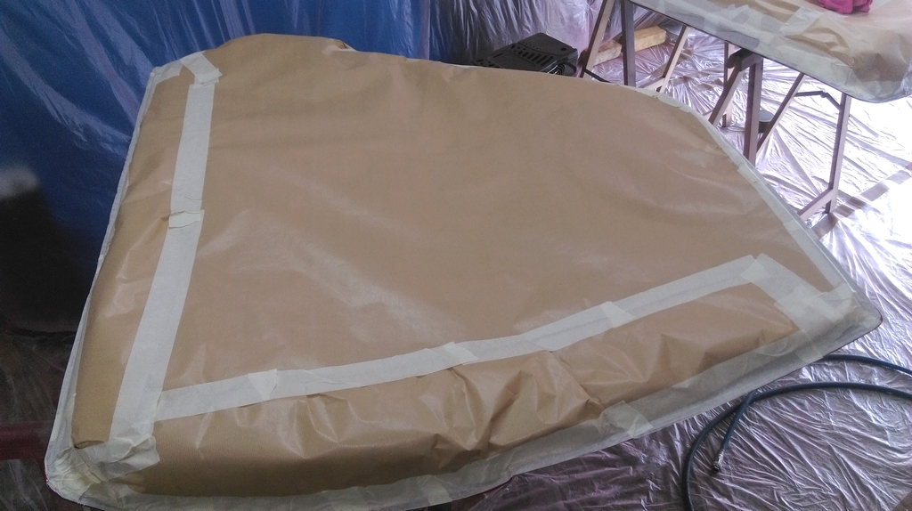

- donc comme l’intérieure est fait j'ai du le protéger complétement pour faire le dessus,
voir photo

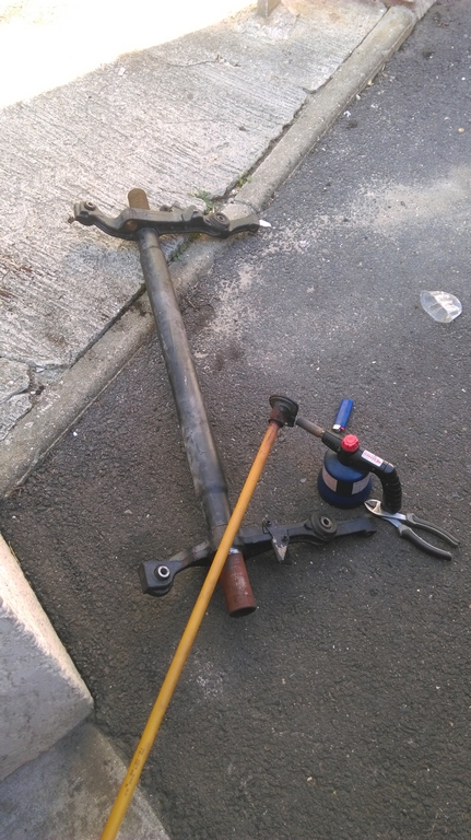

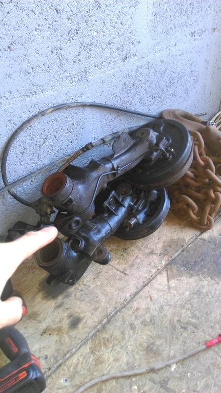

démontage de l'ancien train de la xsi, pour faire un échange avec un ancien gars du forum
il voulait que la poutre/traverse, et moi je souhaitai conserver tambour,flasque,garniture
mais comme pas démonter ont a finalement tout démonter,
et puis sa a permis de voire l’état de se train qui me préoccupait
depuis le début que j'ai cette XSI : usé ou pas ????
pour moi il l'etait pas car pas de jeu, meme avec une barre a mine , pourquoi ?
la rouille avait tout simplement tout souder tient ....
Résultat apres 6 heures de combat a 2/3 gars: HS traverse marquer,roulement HS, bras marqué donc HS
j'ai encore les dire de l'ancien proprio dma xsi
qui resonne "" nan nan le train a pas de jeu il est bien"" .... bien dans ses reves:
pas de jeu car la rouille a souder,colmater/bloquer l'ensemble et empecher du jeu,
mais au demontage ont voit bien que si ont retire tout sa,nettoye tout sa ba ,
c'est impossible de mettre du neuf dessus,
plus cas vendre les morceaux qui reste :winner:

Elle est farcie la traverse....
J’ai déjà eut le tours, il y avait tellement de rouille qu’il n’y avait pas de jeu.
le spy qui protégé les roulements fait pitié ^^
faut blinder de graisse des le départ derrière si ont en prend un reconditionner en mag
d'origine il y aurait t'il un manque de graisse ? :bbah:
ya vraiment un soucis avec c'est train, et c'est deux pauvre cage a rouleaux :cagoule: :blague:

scatt a écrit:
jolie beaucoup de travaux que vous faites !
la barre stab en jaune c'est d'origine ? J'ai encore jamais vue en jaune
merci c'est sympa
oui d'origine, le train avait jamais ete ouvert et c'est bien une 20mm ;)

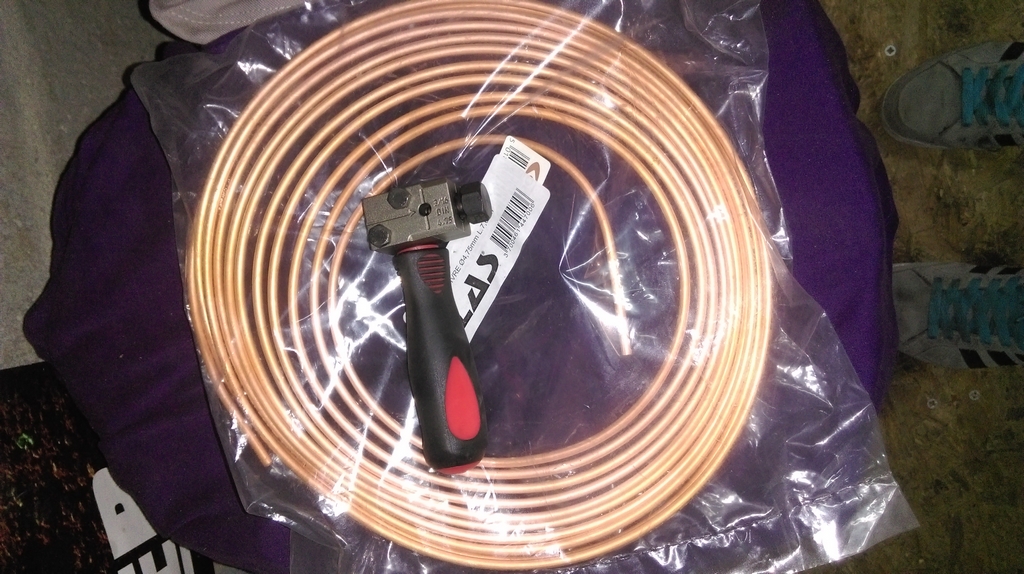

Suite dla 8s,
bon ba hier pas de casse, tout est fermer le lundi...
du coup afr et raccord dash, raccord dash uniquement pour du raccord propre et plus
securiser du circuit essence,c'est raccord pourrai etre noir sa me serai egal, c'est pas la pour faire jolie :)
photo :
