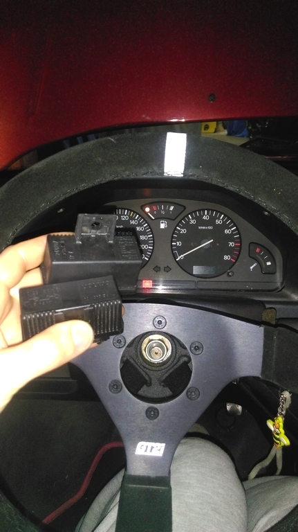

> j'ai réussi a la redémarré :D , j'ai d’abord pensé que c’était le fait d'avoir couper la
batterie 24h, :bvoyons: enfaite non :nana:

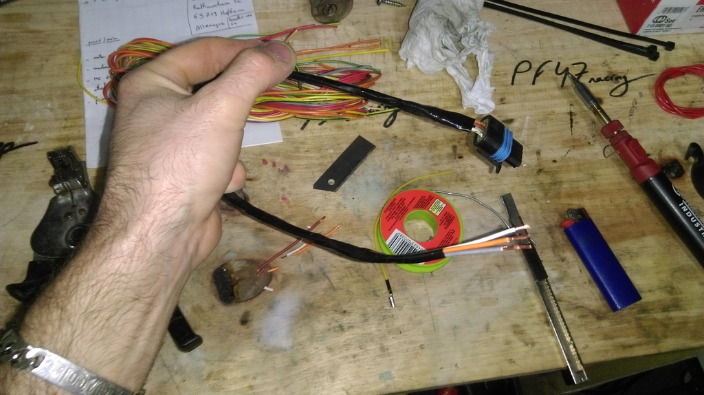

Le problème venait pas du digicode que j'ai voulu rajouter,le problème
vient du relaie double, je suis sur a 80%
Car le problème c'est reproduit, j'ai pus comparer les deux fois et la manière dons sa
coupe et sa redémarre âpres! intéressant !
Quand j'essaye de la redémarrer apres qu'elle c'est couper ou que je l'ai coupé au contact,
la pompe fait l'amorçage mais rien d'autre, donc pas de carburant en injection ou de commande injection,
j'ai essayer avec un relaie double bitron de 1.4L XTsignature,sa fonctionne.
Donc j’espère que le problème est résolut.

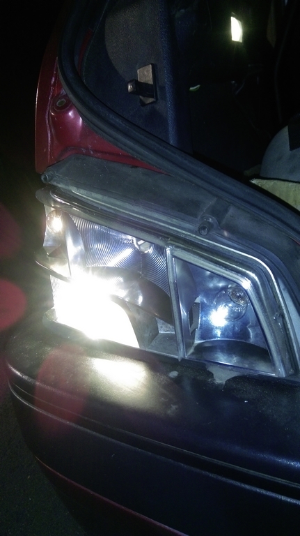

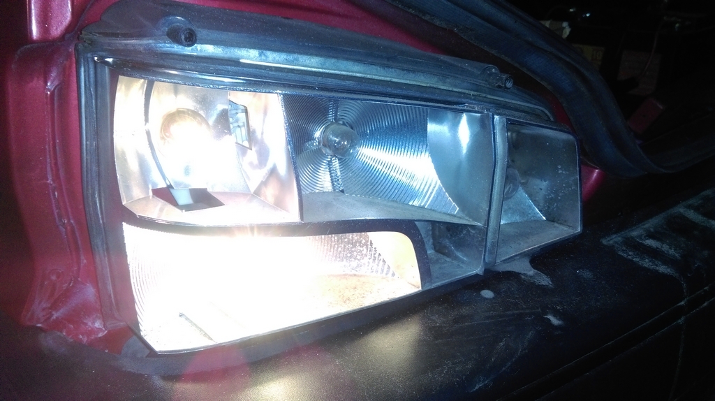

- j'ai nettoyer l’intérieure des feux arrières, au passage 2 ampoules HS de changer

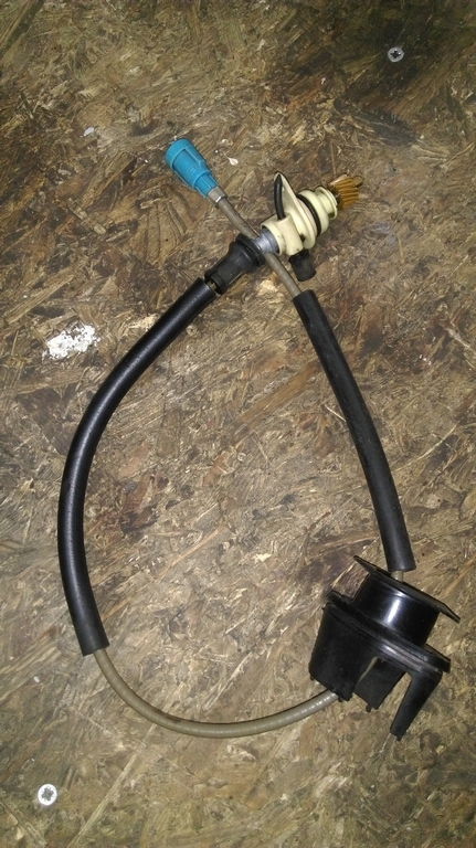

- j'ai mis le câble de compteur de la 1.5D, non sans mal, quelle galère le passage châssis,
jme suis pas prit la tête j'ai retirer du caoutchouc histoire sa rentre plus vite,

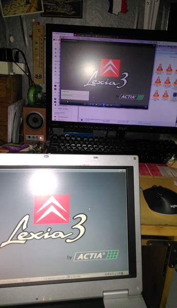

?? reussir a faire fonctionner pp2000/diagbox
le pc (fudjistsu) est parti chez un voisin,pro ordi, ont la boosté un peu,
c'est mieu que avant, l'installation est a moitier probleme je dois me connecter pour continuer
et j'ai pas/plus de caisse sous la mains avec obd2.... sa finira jamais cette histoire :? :mrgreen:

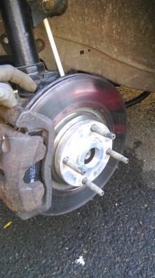

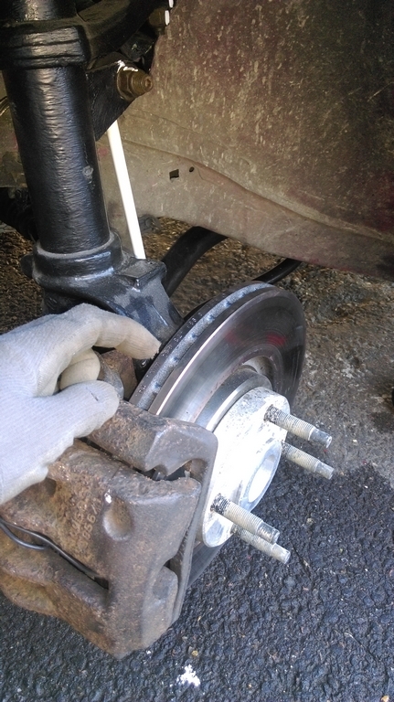

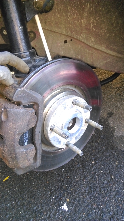

2/ le frein avant sa va pas du tout:
- étrier 306 s16 283mm lucas : sa chauffe sa bloque
- étrier 306 s16 283mm lucas avec les parties en friction nettoyer (3/4h de nettoyage):sa chauffe et sa bloque
- étrier de 406 coupé 283mm lucas adapter avec chape 306 s16 et étrier disqué a 2 endroit pour sa passe:
- la même avec des plaquette 2 fois plus fine (usé a moitier),la même :
Donc j'ai un problème au MC 23.8 ou au mastervac...

4/mes amorto avant rentre bien en buté avec mes ressort -50 ou -60mm,
du coup je vais remonter sur du -30classique bilstein :bbah:
et probablement decranté et remonter l’arrière.

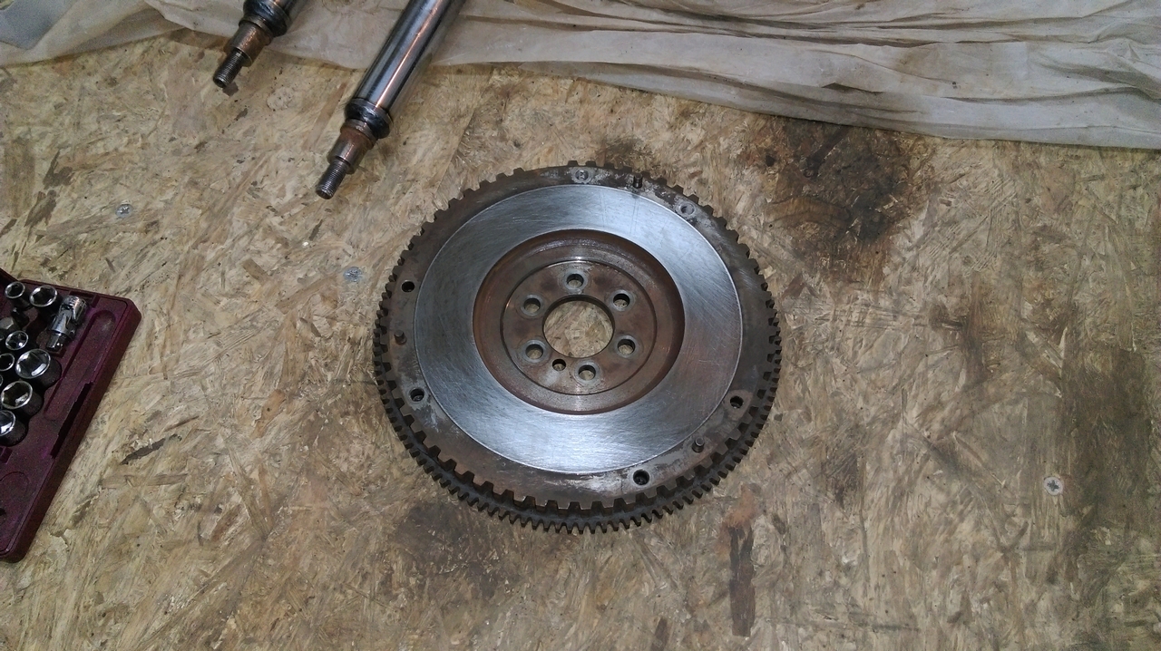

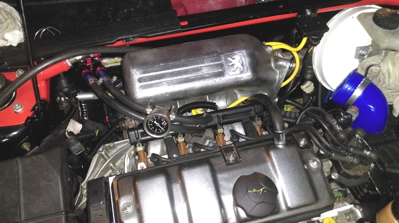

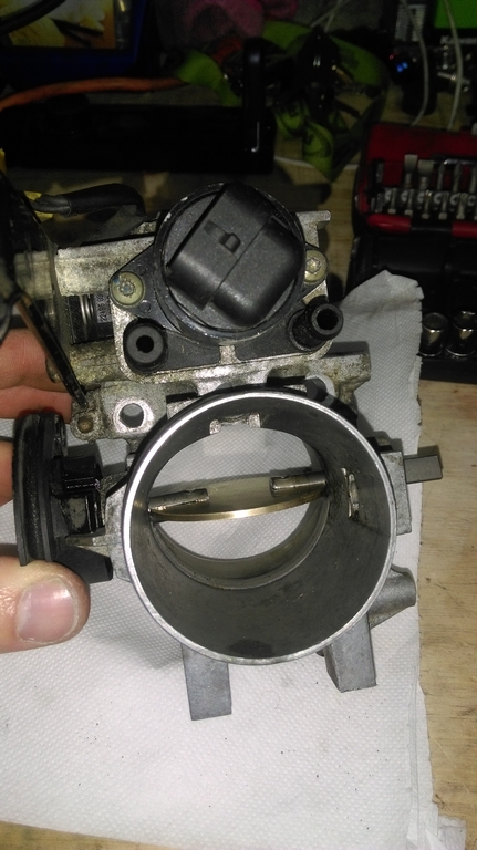

suite xsi ,

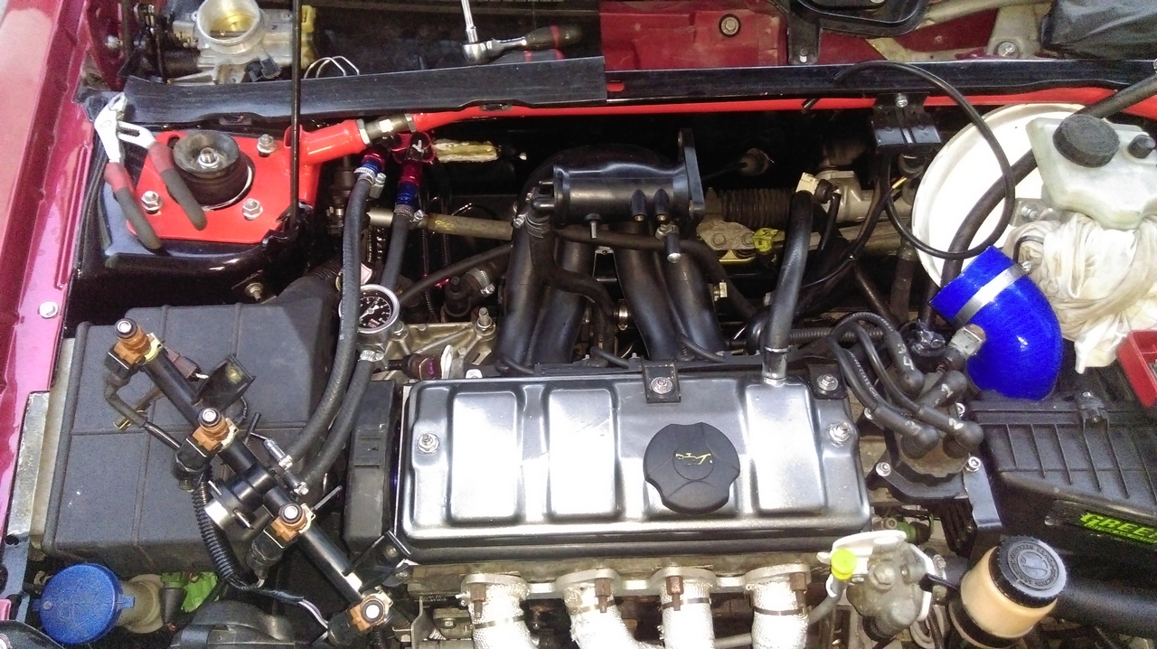

1/ Nouveau test,pour tester un nouveau potentiomètre et 0.3bars de pression en moins (regul branché juste)
et pour tester le réglage de culbu,si c'est pas sa qui causait mon problème de redémarrage (non au passage)
et la pas de patinage de l'embrayage,si c'est le volant le probleme,plus il se rode et moins sa patine
je pense que c'est le déglaçage que j'avais fait sur le volant qui créer le patinage,
en tout cas c'est la seul idée que j'ai si se n'est pas la dureter du mécanisme.
je surveille la suite les gars ;)

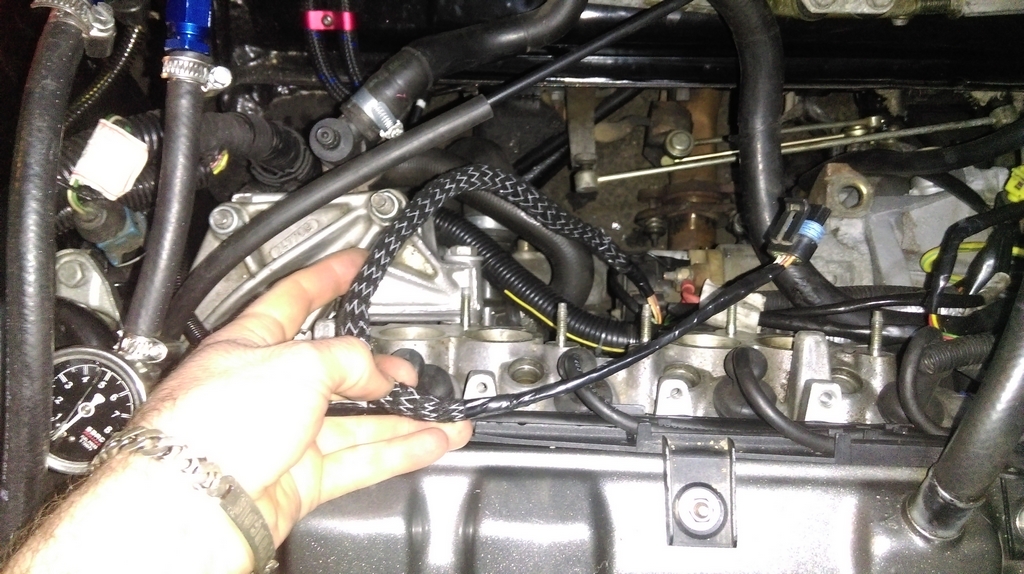

IMAG0094.jpg [ 853.59 Kio | Vu 2502 fois ]

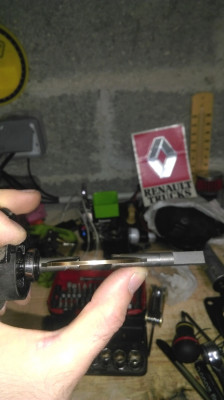

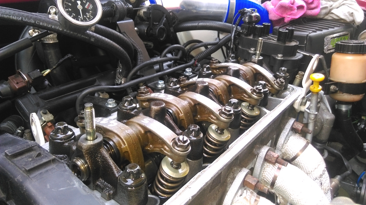

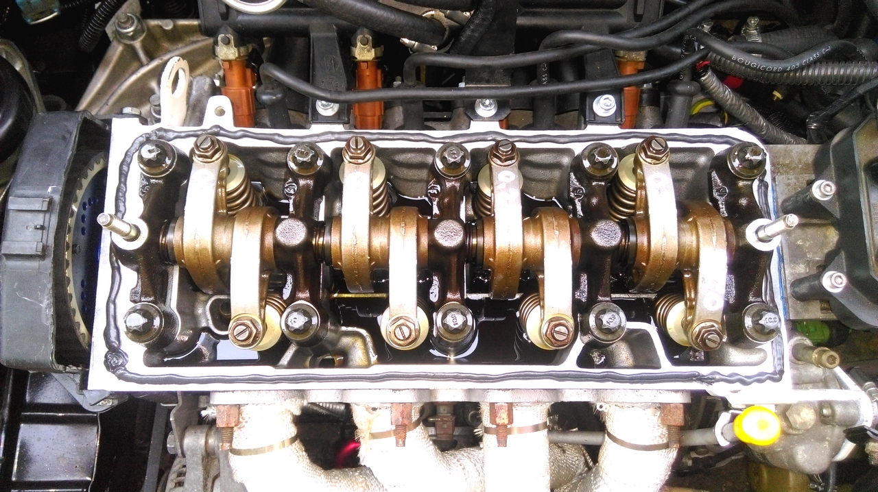

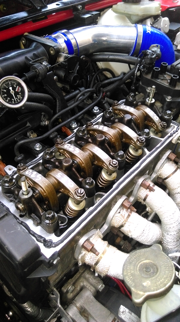

2/ réglage culbu,un peu dérégler, normal car j'avais régler moteur démonter en 2016
j'ai tout mis a 0.25 admi/echap
IMAG5752.jpg [ 788.42 Kio | Vu 2502 fois ]
IMAG5753.jpg [ 879.26 Kio | Vu 2502 fois ]
IMAG5754.jpg [ 592.92 Kio | Vu 2502 fois ]

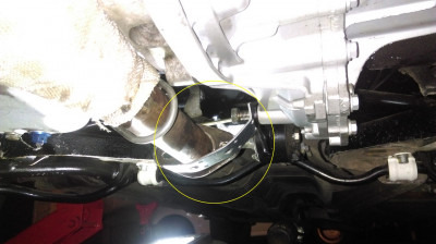

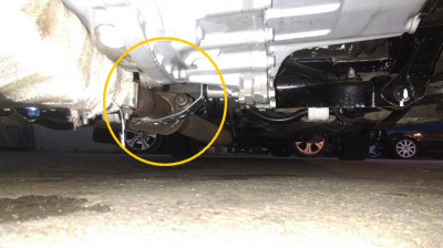

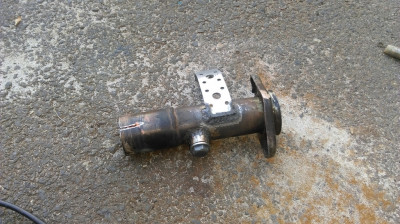

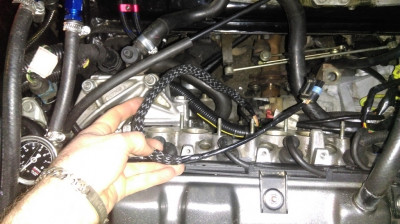

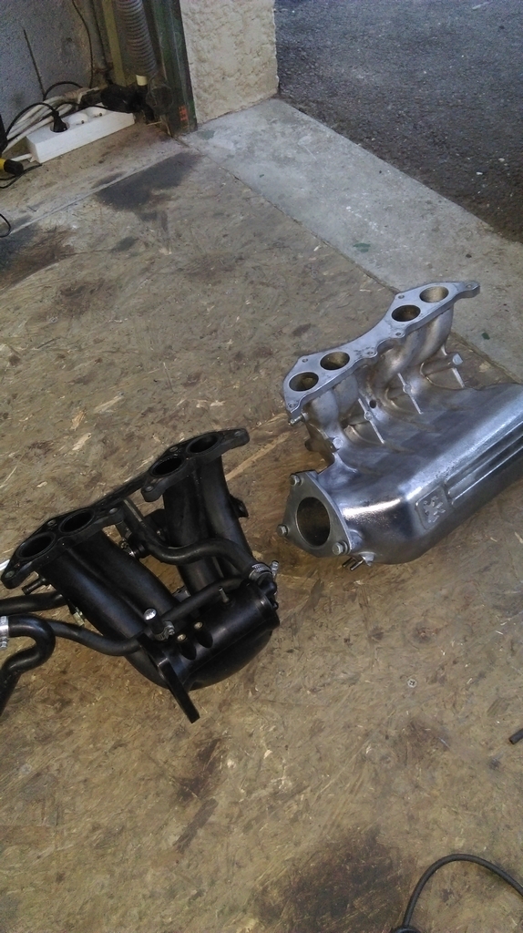

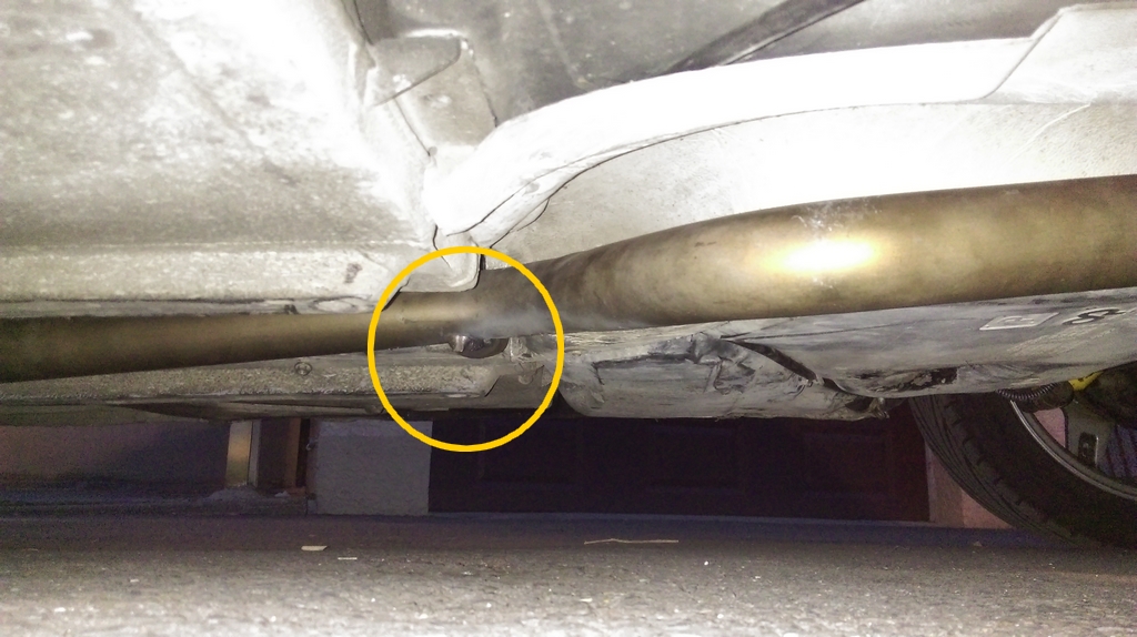

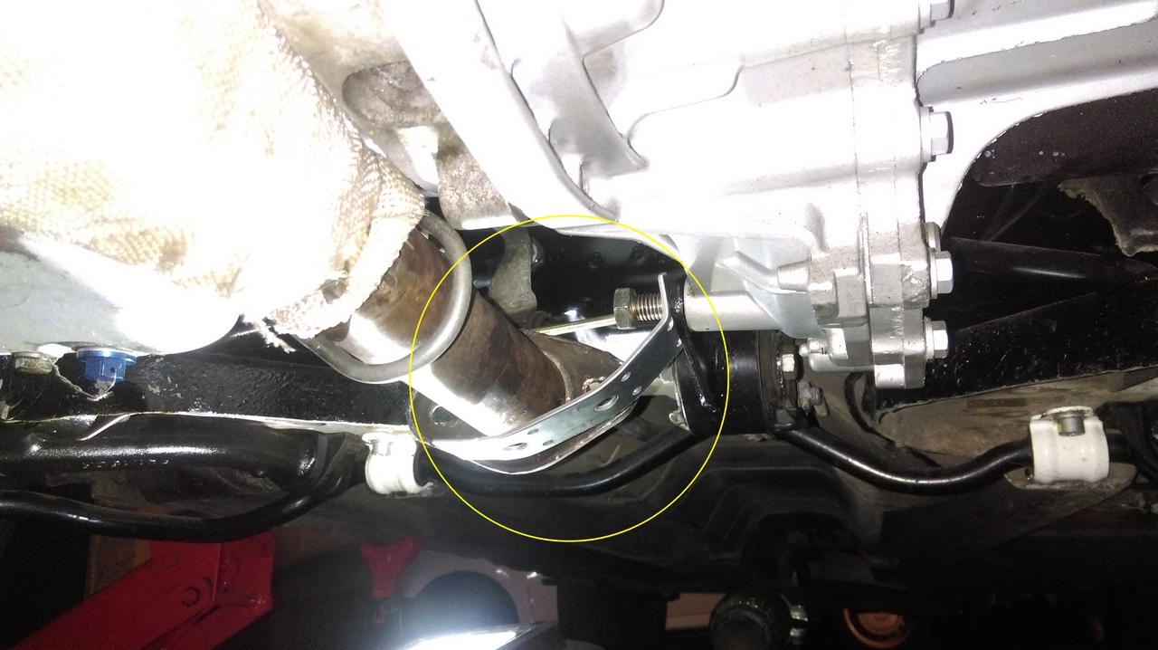

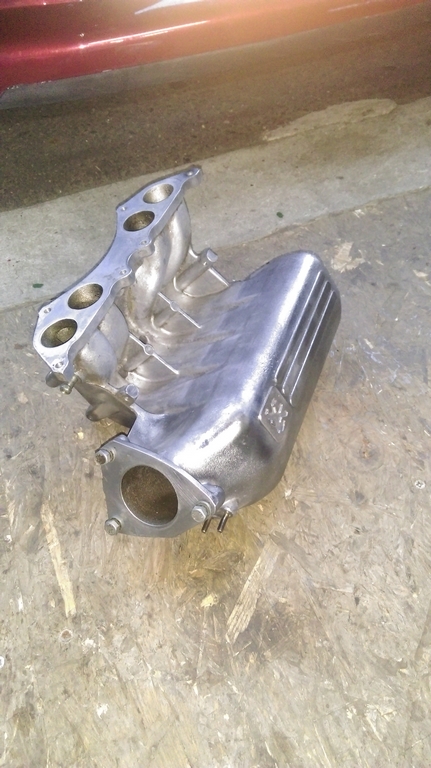

3/ j'ai fait une patte pour remplacer celle cassé du morceau final du RCracing 4-1,
car avec le RV , sa bouge trop,sa va casser.
Comme le collecteur sera complétement rigide avec le moteur ma tresse prendra le relaie
pour absorber les vibration
(photo a compléter car c'est pas fini)
IMAG5763.jpg [ 567.49 Kio | Vu 2502 fois ]

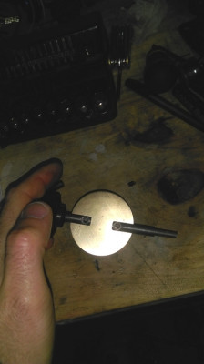

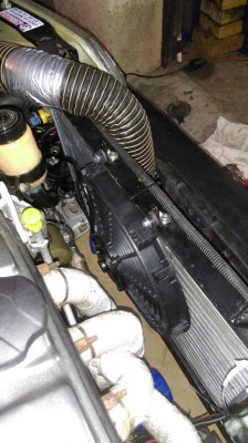

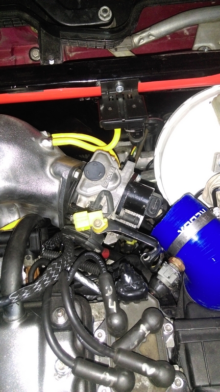

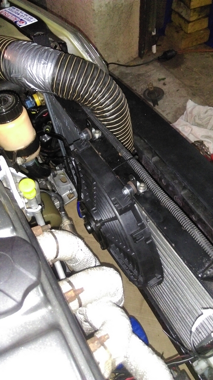

4/ j'ai retirer les fixation livrer d'origine avec les spal de radia,
car sa abime le radia voire le perce,j'ai fait deux patte supérieur avec un réglage
et 2 gros riselant en dessous proprement installer.
IMAG5762.jpg [ 329.99 Kio | Vu 2502 fois ]

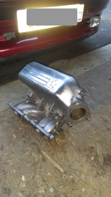

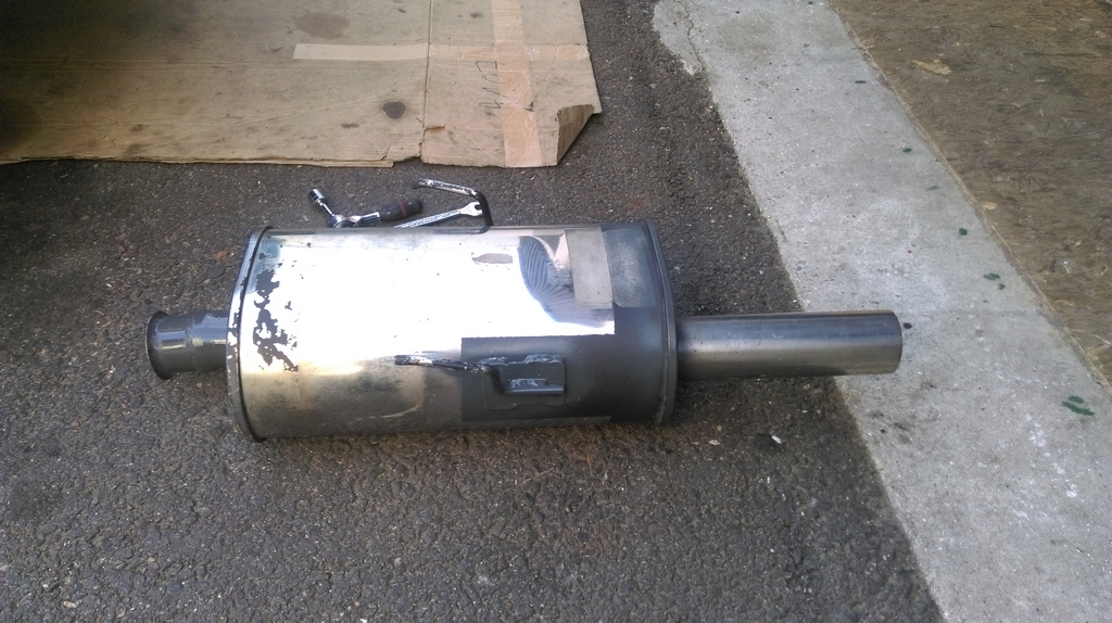

cette semaine c'est :

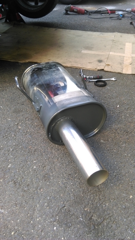

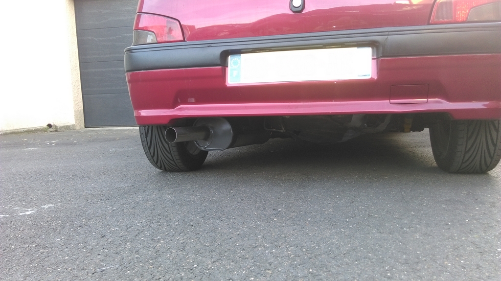

-modif silencieux pour diminuer le bruit
-remontage par d’écrantage de l'arrière ou découpe légère du châssis
-résoudre le problème de frein av (new mc,new mastervac)

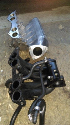

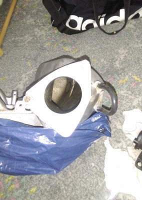

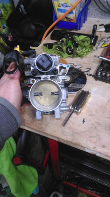

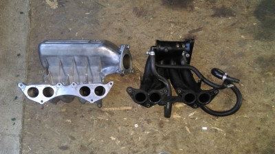

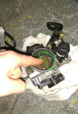

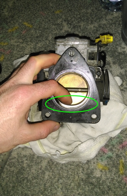

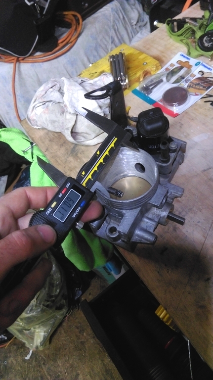

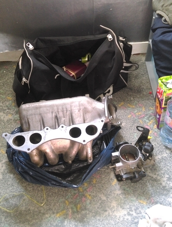

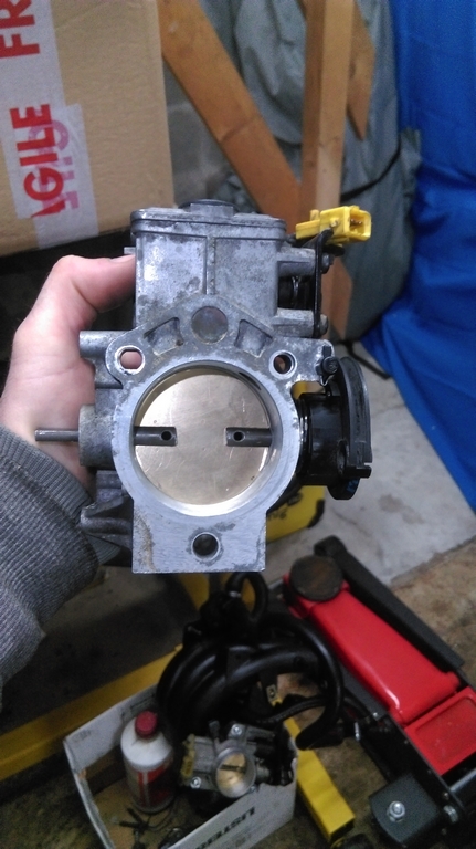

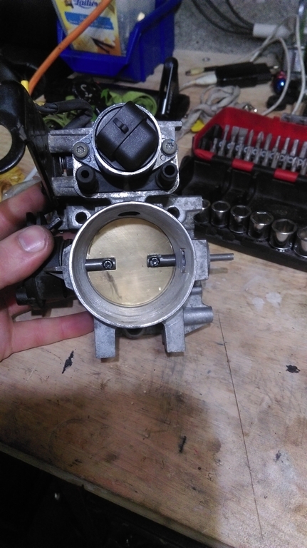

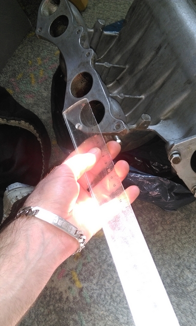

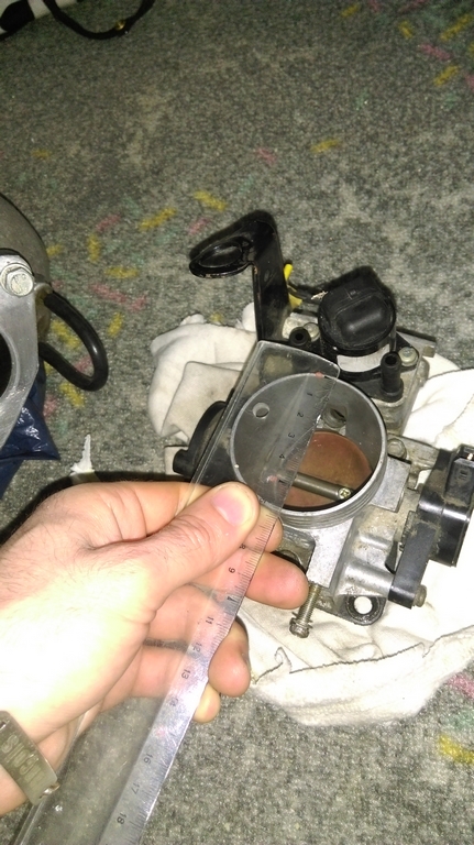

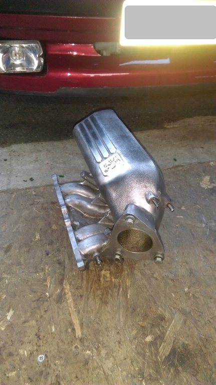

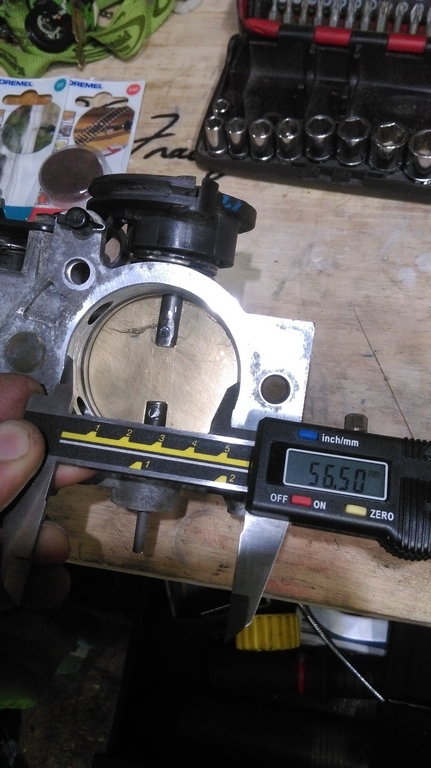

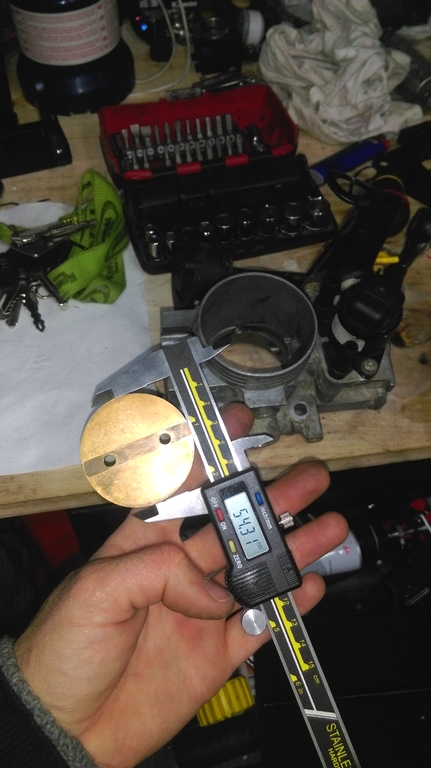

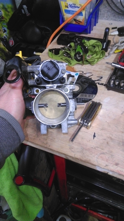

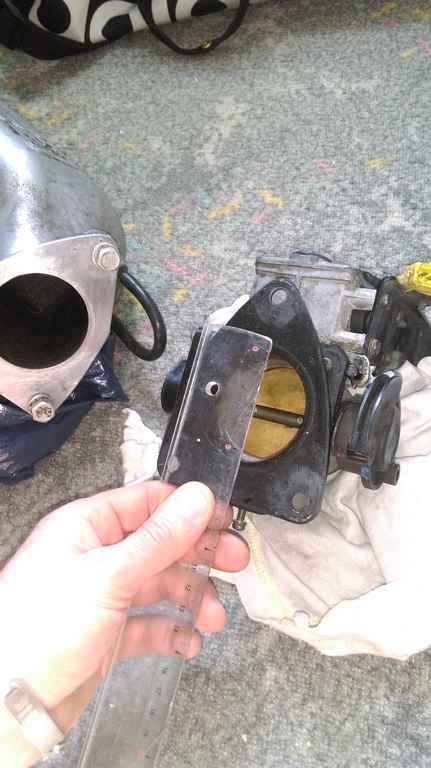

-et si tout se passe bien admi de 1.3L rallye mercredi soir (au pire jeudi) :)

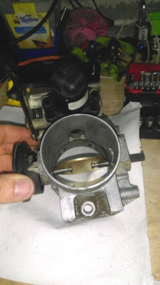

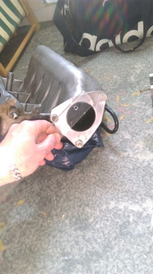

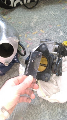

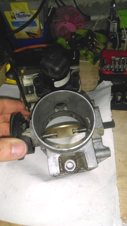

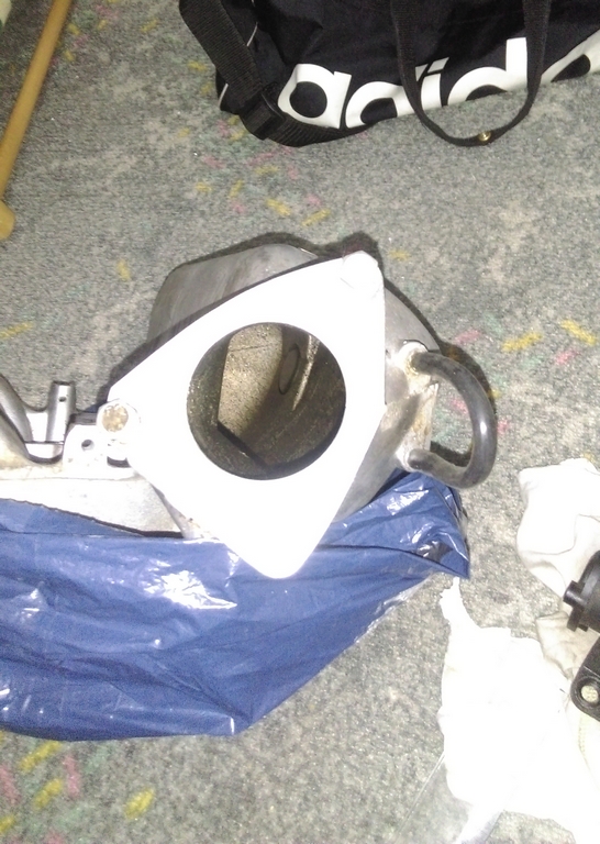

avec usinage du pap derrière pour lui retirer ses rebord interne et essayer de augmenter
un peu son diamètre ou alors je le laisse stock est je met une cale et un plus gros direct en 55 ?!?

Calage origine:
- 0,2mm admin
- 0,4mm echap.
on peut essayer un calage serré :0,15 et 0,30 ou
libre : 0,25 et 0,50.
Ca peut changer le fonctionnement du moteur. A voir?

je vais remettre 0.15 en admi :bsmile:
Suite, modif ligne echap :
- la patte du morceau de fin du RCracing 4-1 c'est finsih
- j'ai modifier la position de fixation de l'inter devil pour son attache châssis,
bizarrement inverser par rapport a l'inter d'origine,erreur de chez devil donc,
ou alors inter non fait pour une xsi et donc mito de l'ancien proprio.
IMAG5764.jpg [ 745.15 Kio | Vu 3170 fois ]
IMAG5777.jpg [ 430.52 Kio | Vu 3170 fois ]
IMAG5778.jpg [ 418.48 Kio | Vu 3170 fois ]

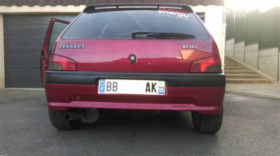

- j'ai récupérer un silencieux kéké tuning sebering avec une sortie de tanker de 3metre :lolbis:
pourquoi se silencieux ??? :
il est pas en sortie direct ! il a un système de chambre,
se qui va me permettre de re-gagner en precompression d’échappement,
et donc couple et moteur plus rond.
J'ai bien évidement modifier la sortie de kéké et installer un tube en 60.3mm style grA.
A la place du ET77 rc racing,Le bruit se retrouve ainsi réduit sans pour autant nuire trop au perf a haut régime.
La première mitraillette d'arriver est assez percé se qui permet au flux de passer dans la chambre,
par contre la deuxième est pas assez percé , il faudra donc que j'ouvre le silencieux pour la remplacer.
photo:

j'ai toujours mis comme la RTA
0,20 ADMI
0,40 ECHAP
ce que dit la RTA quoi
 Sujet du message: Re: Pf47 8s powa// modif ligne echapp,l'embrayage patine plu
MessagePosté: Jeudi 18 Octobre 2018 12:45
0,20 ADMI
0,40 ECHAP
kiki kawa bounga a écrit:
oui les réglages 0.15 tu es bien :bien:
Avec mon gros RV de 13.4~1, sa chauffe en chambre :mrgreen: ,
les soupapes se dilatent surement plus que d'origine,un peu comme sur un montage turbo.
jvai rester sur 0.25 partout, même si je sait que la tête de soupape d'admi est refroidi par l'essence.
Je verrai par la suite pour remettre un jeu très serrer comme en kitcar (je croit) a 0.15 :)

Suite xsi, le plenum de 1.3L rallye est la !
-1an 1/2 que j'en cherche un voir 2ans
(la plupart sur lbc sont déjà vendu mais les gars savent pas retirer une annonce :yeux: ,
ou alors sa répond jamais même si tu essaye 15fois, :yeux: bref....)
>jouy le moutier (95) > tours (37) > jouy le moutier en zx6r par Chartres N10 un enfer
J'ai déjà prit plusieurs fois cette route en smi, mais la le 80 avec zone de radar sur +50km en zx6r....
j'aurai encore mon derbi DRD unlimited monter full config en 85cc fonte, sa aurai été la même avec le confort,plein balle,sans pla--,
je me pose des question sur ma zx6r, la prochaine sera peut être un gros supermotar :brs:
IMAG5780.jpg [ 403.58 Kio | Vu 3109 fois ]
En entrer de plenum j'ai 60mm !
(usinage possible de 1mm de chaque coté se qui ferait du 62mm)
IMAG5781.jpg [ 290.02 Kio | Vu 3109 fois ]
En sortie culasse j'ai 36/37mm selon le moulage/demoulage alu
IMAG5782.jpg [ 231.26 Kio | Vu 3109 fois ]
Le raccord quand a lui pert 5mm pour tomber a 55mm...
il y a donc un rebord inférieure de 2.5mm de part en part de l'entrer du plenum .... :?
> raccord a usiner !
IMAG5783.jpg [ 311.16 Kio | Vu 3109 fois ]
En entrer de pap il y a 60mm venturisé (non le diametre du volet)
IMAG5784.jpg [ 325.12 Kio | Vu 3109 fois ]
En sortie pap ont peut voir un rebord alu a usiner (rebord du pap en lui meme),
pour retomber sur du 55mm en sortie :
IMAG5785.jpg [ 404.29 Kio | Vu 3109 fois ]
Le rebord en entrer de pap,enorme de 5/6mm en hauteur
(rebord pour éviter les accoue de boite et ainsi souplesse de fonctionnement global,
rebord non racing a supprimer donc):
IMAG5787.jpg [ 383.07 Kio | Vu 3109 fois ]
La partie interne du plenum (chambre interne de tranquilisation ou resonateur si je me trompe pas de terme :bvoyons: )
le volume a strictement rien a voir avec celui d'origine des plenum en plastique.
La ont ai sur quelques choses qui est fait pour les haut régime, pour du gros passage d'air,
en aucun cas pour le couple a bas régime
En mesure extérieur approximative ont est sur du 10cm de Hauteur/10 cm de largeur et 30cm de longueur !
je vous laisse imaginer le volume interne.
C'est sur que si vous êtes stock et que vous mettez cette pipe d'admission, le gain sera pas celui escompter,
le gain a haut régime sera que de 2/3ch,la perte global de perf sera plus importe,surtout a cause de votre couple qui va s'envoler.
Par contre sur un gros 8S 1600cc comme le miens ou d'autre la sa va etre inintéressant :D :loving:
IMAG5789.jpg [ 467.27 Kio | Vu 3109 fois ]
IMAG5790.jpg [ 362.72 Kio | Vu 3109 fois ]

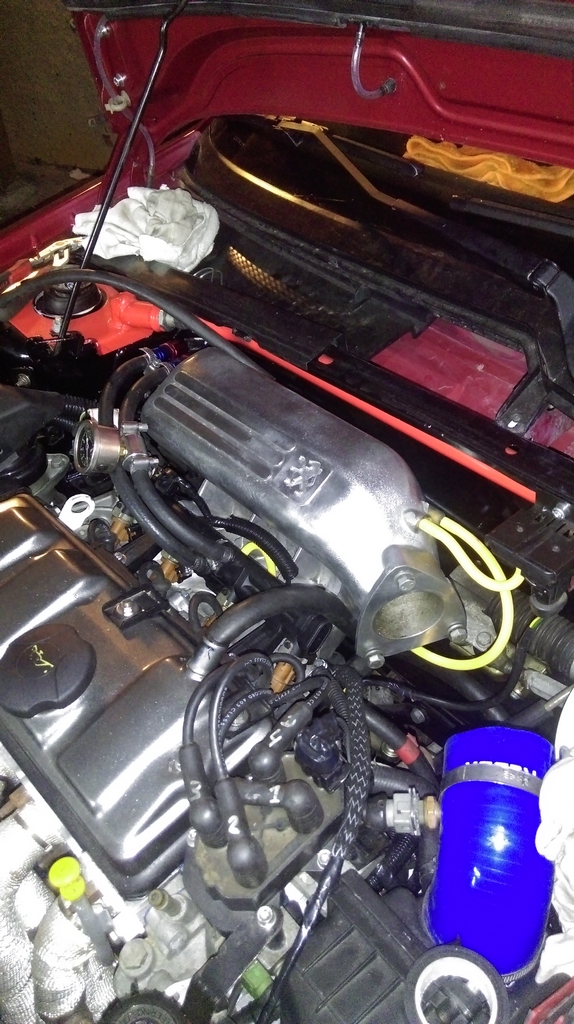

Suite xsi,montage plenum 1.3L, V1 :
le plenum brosser
IMAG5796.jpg [ 294.02 Kio | Vu 3081 fois ]
IMAG5797.jpg [ 275.29 Kio | Vu 3081 fois ]
IMAG5798.jpg [ 268.07 Kio | Vu 3081 fois ]
Démontage de mon plenum d'origine:
IMAG5799.jpg [ 837.43 Kio | Vu 3081 fois ]
Différence entre l'origine et celui de rallye 1.3L:
IMAG5800.jpg [ 789.99 Kio | Vu 3081 fois ]
IMAG5801.jpg [ 286.43 Kio | Vu 3081 fois ]
IMAG5802.jpg [ 519.6 Kio | Vu 3081 fois ]
Allongement du faisceau du connecteur pour le regul de ralentie
IMAG5804.jpg [ 496.39 Kio | Vu 3081 fois ]
IMAG5803.jpg [ 525.21 Kio | Vu 3081 fois ]
IMAG5807.jpg [ 517.64 Kio | Vu 3081 fois ]
Montage plenum (sans pap)
IMAG5812.jpg [ 551.9 Kio | Vu 3081 fois ]
IMAG5810.jpg [ 783.92 Kio | Vu 3081 fois ]

Si ceux qui mettent se plenum ne touche pas au pap, alors la c'est la cerise sur le gâteau ^^
se pap comme celui de xsi avec la grosse cale [icon_eek.gif] (cale pour limiter les accout de boite
et generer un agrement de fonctionnement moteur)
sur le volet est une bride en lui même [icon_exclaim.gif] ,et une bride pour le plenum de rallye [icon_exclaim.gif] ,explication :
[icon_arrow.gif] problème entre la bride et le plenum 2.5mm en haut et bas
[icon_arrow.gif] problème des rebords interne des deux coté du pap
[icon_arrow.gif] axe de volet a coupé comme jamnaster voir meme plus,
suprimmer une partie du coter de la tete de vis,comme les volet
de 4pap de moto, la vis se retrouve directement sur le volet [icon_lol.gif]
Encore des chevaux a gratter, mais encore une fois si votre config en a besoin,d'un point de vue racing,
si votre config en a pas besoin laisser le stock [icon_exclaim.gif]
* âpres voila mon avis perso les gars,depuis que j'ai cette pieces en mains,et que j'ai
pu la scrutés des yeux sous toutes ses formes et réfléchir dessus :D
com qui va dans la suite de ceux de jamnaster, et boost et agadou je pensent ils en conviendront ou meme si il y a de petites divergence me comprendront
si jamais ils passent par la.
:pastaper:
 Sujet du message: Re: Pf47 8s powa// plenum 1.3l rallye>mesure/modif/montage!
MessagePosté: Samedi 20 Octobre 2018 13:48
Plenum 1.3 rallye V2, Modif volet pap 1.3l rally et mesure :
[icon_arrow.gif] le volet mesure 54.3mm [icon_exclaim.gif]
[icon_arrow.gif] modif de la fixation du volet histoire d'augmenter encore plus la section de passage :o|
IMAG5826.jpg [ 263.4 Kio | Vu 3009 fois ]
IMAG5825.jpg [ 264.38 Kio | Vu 3009 fois ]
IMAG5823.jpg [ 243.76 Kio | Vu 3009 fois ]
IMAG5820.jpg [ 225.89 Kio | Vu 3009 fois ]
IMAG5818.jpg [ 195.27 Kio | Vu 3009 fois ]
IMAG5816.jpg [ 248.7 Kio | Vu 3009 fois ]
MessagePosté: Dimanche 21 Octobre 2018 3:22
Plenum 1.3 rallye V3, Modif pap 1.3l rally et mesure :
c'est l'heure de faire chanter la dremel :ml:
(dremel en fin de life [icon_eek.gif] qu'il va faloir que je remplace par une machine avec cordon plus professionel au passage)
[icon_arrow.gif] entrer de pap en venturi 60mm donc
[icon_arrow.gif] volet en 54.3mm
[icon_arrow.gif] sortie de pap en 56.5mm
les deux énorme rebord en entré et sortie ont sauté au bout de 3h de dremel :o|
se pap preparé avec sa fixation preparé ,avec le plenum de ralloche,
jsui pressé de la suite sa sent les watt :pilote:
IMAG5831.jpg [ 519.64 Kio | Vu 2973 fois ]
IMAG5837.jpg [ 288.48 Kio | Vu 2973 fois ]
IMAG5838.jpg [ 272.09 Kio | Vu 2973 fois ]
IMAG5839.jpg [ 280.65 Kio | Vu 2973 fois ]
IMAG5840.jpg [ 285.55 Kio | Vu 2973 fois ]
IMAG5841.jpg [ 269.8 Kio | Vu 2973 fois ]
IMAG5843.jpg [ 319.39 Kio | Vu 2973 fois ]
