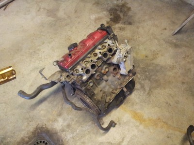

Salut à tous !
Je viens donner quelques nouvelles de la 106.
J'ai pas mal lu de sujet à propos des hybrides, et ça me tente bien alors je me lance dans le montage :bien:
Pour moi ce sera donc un bas moteur de saxo vts 8s, culasse et arbre à cames d 'xsi 1l4.
Je suis allé chercher le moteur de vts aujourd'hui, si quelqu'un pouvait me confirmer que ce sont des pistons "plat" svp.
Et que me conseillez-vous aux niveaux rabotage et joint culasse ?
Commentaire: moteur 1l6 vts 8s
moteur saxo vts 1l6.jpg [ 164.34 Kio | Vu 4503 fois ]

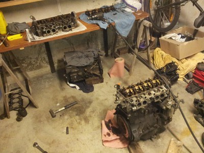

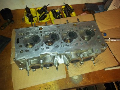

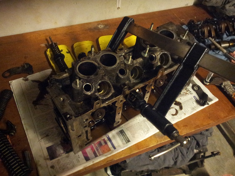

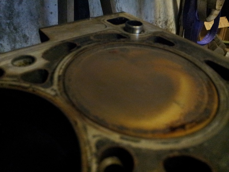

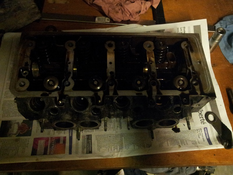

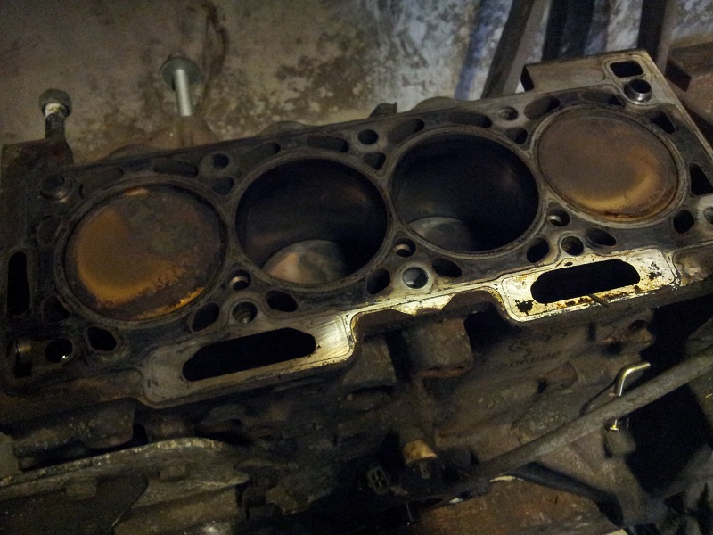

Salut les forumeurs,
J'ai un peu avancé sur l'hybride, j'ai déculassé le 1l4, déposer les soupapes et leurs joints.
Je voulais la faire rectifier du coup mais en la regardant de plus près j'ai constaté qu'on lui avait déjà retiré de la matière. J'ai faits quelques mesures et il me manque juste 0.2mm c'est nikel :bien:.

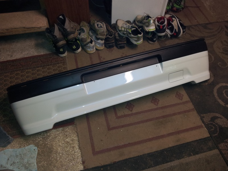

En parallèle j'ai retrouvé un pare choc arrière que j'ai repeint car le mien était HS.
J'ai aussi fait un montage à blanc de mes jantes de 405 et c'est vachement sympa !
Place aux photos.
Commentaire: Culasse déposer
culasse4.jpg [ 200.9 Kio | Vu 4098 fois ]
culasse3.jpg [ 161.13 Kio | Vu 4098 fois ]

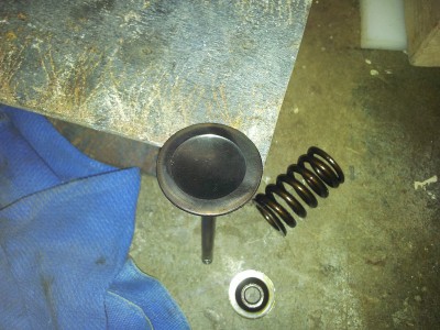

Commentaire: Dépose des soupapes
culasse2.jpg [ 186.61 Kio | Vu 4098 fois ]

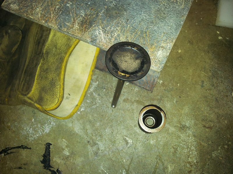

suite
Commentaire: Culasse nettoyé
culasse1.jpg [ 179.28 Kio | Vu 4098 fois ]
Commentaire: Après
soupape1.jpg [ 198.08 Kio | Vu 4098 fois ]
Commentaire: avant
soupape2.jpg [ 228.88 Kio | Vu 4098 fois ]

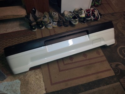

Commentaire: Le nouveau Pare choc
PC2.jpg [ 142.92 Kio | Vu 4096 fois ]
PC1.jpg [ 176.53 Kio | Vu 4096 fois ]

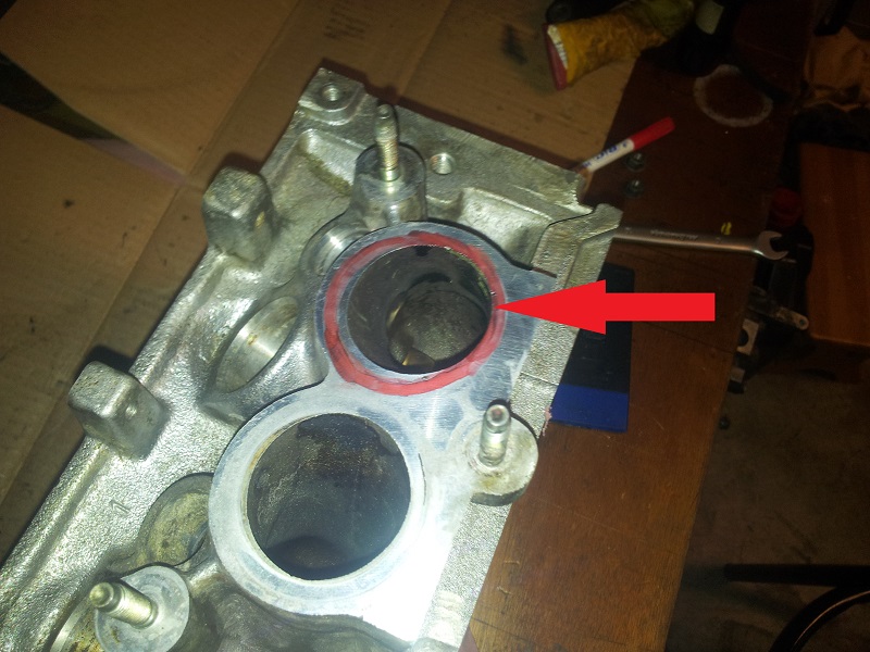

MessagePosté: Jeudi 01 Mai 2014 17:31
Oui je pense bien qui faut pas faire n'importe quoi.

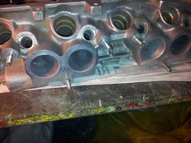

Je viens d'aller faire le test de la peinture, et à priori je n'ai rien à enlever sur ma culasse puisque les traces de peintures viennent jusqu'au bord des conduits d'admissions, ce qui signifie que l'alésage de la culasse est égale voire plus grand que celui de mon collecteur à des endroits.
Je pourrais a la limite poncer le collecteur pour gagner un peu en diamètre à certain endroit mais je sais pas si ça ce fais ?
J'ai prit une photo ou j'ai colorié la trace du joint du collecteur.
culasse5.jpg [ 158.61 Kio | Vu 4007 fois ]

MessagePosté: Jeudi 01 Mai 2014 18:33
Messages: 635
Localisation: 06
alors le cercle rouge c'est le plan de joint on est d'accord?
tout ce qui reste à l'intérieur du rond rouge tu peux limer
voilà plusieurs liens certains sont ici et en voici un bien détaillé (c'est sur un 1300 de mini mais même combat)
tu peux aussi si tu le souhaite rogner sur la pipe d'admi c'est pas un soucis, faut juste pas passer à travers (comme c'est du plastique... y'a des risques)
http://www.miniaustindrome.com/t748-ali ... -admission
viewtopic.php?f=63&t=19748
et sur celui ci tu trouvera la liste des hybrides montés sur ce forum avec les listes de pièces.
viewtopic.php?f=2&t=26532

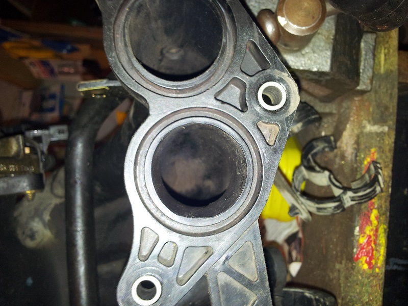

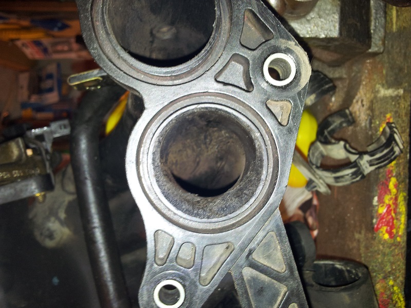

Salut à tous,
J'ai attaqué l'alignement des conduits (pas facile d’ailleurs j'ai déjà passé au moins 5 heures à poncer), l'admission et presque terminée et j'ai aussi légèrement agrandi les conduits de la pipe d'admission.
Je voulais savoir à quel grain m’arrêter pour l'admission ? J'ai lu sur un sujet ou ils conseillaient de s'arrêter au 180. Si quelqu'un à des infos là-dessus je suis preneur.
Commentaire: Admission
culasse6.jpg [ 208.67 Kio | Vu 3895 fois ]
Commentaire: avant
culasse7.jpg [ 174.22 Kio | Vu 3895 fois ]
Commentaire: après
culasse.jpg [ 186.25 Kio | Vu 3895 fois ]

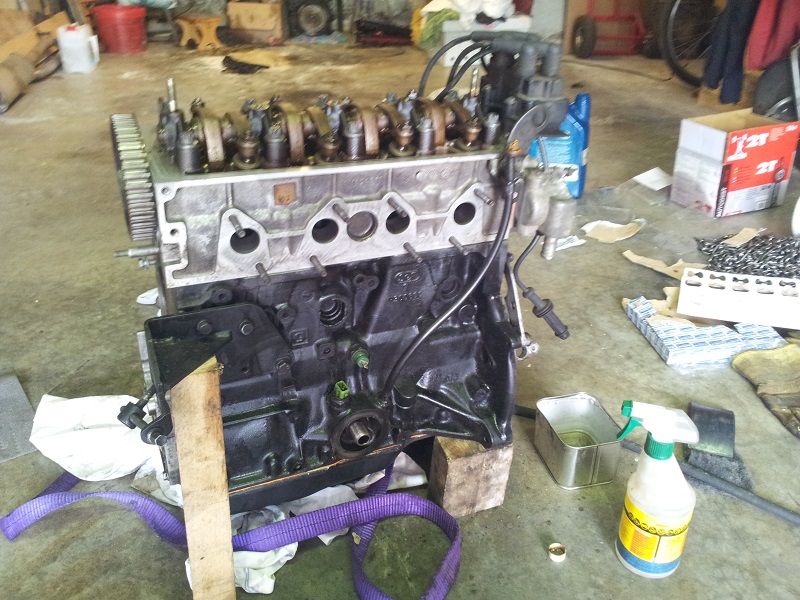

Salut à tous !
je viens vous donner quelques nouvelles de mon projet hybride qui avance tranquillement mais surement.
Le moteur est quasiment terminé, j'ai remonté la culasse du 1400 sur le 1600, remis la distribution et refais les étanchéités moteur.
Je recherche des injecteurs en 185cc par contre, si quelqu'un à ça a vendre ça m'intéresse ! Ou si quelqu'un sais sur quel véhicule ces injecteurs étaient montés, à part les Xsara.
hybride1.jpg [ 223.14 Kio | Vu 3289 fois ]
hybride2.jpg [ 214.66 Kio | Vu 3289 fois ]
