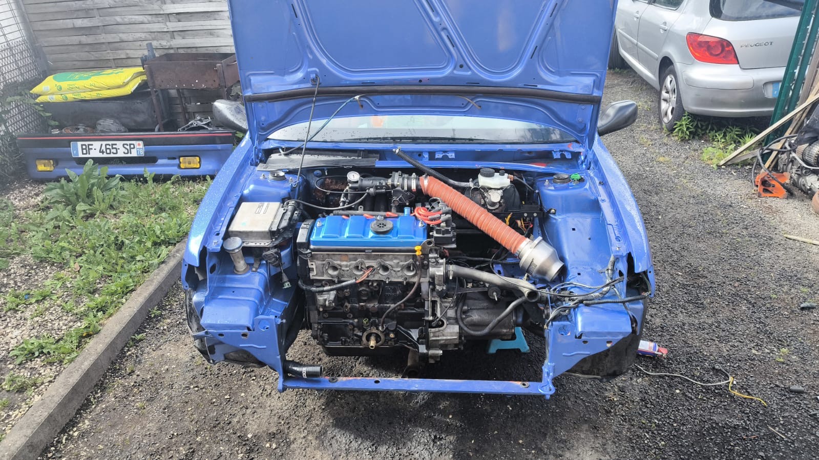

voici le moteur monté
3c7d1375-f7d9-41da-b471-58f52362b859.jpeg [ 418.06 Kio | Vu 4462 fois ]

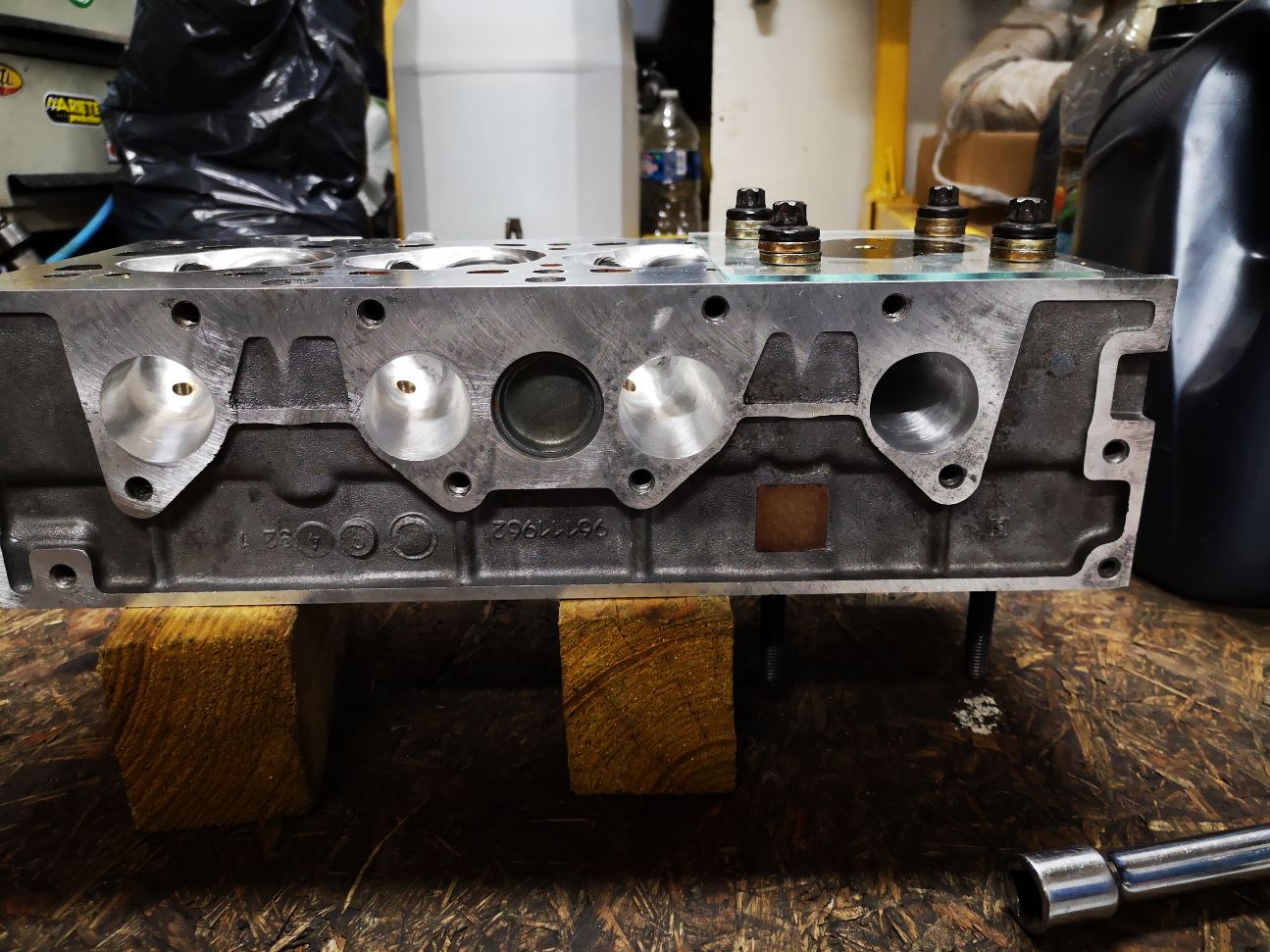

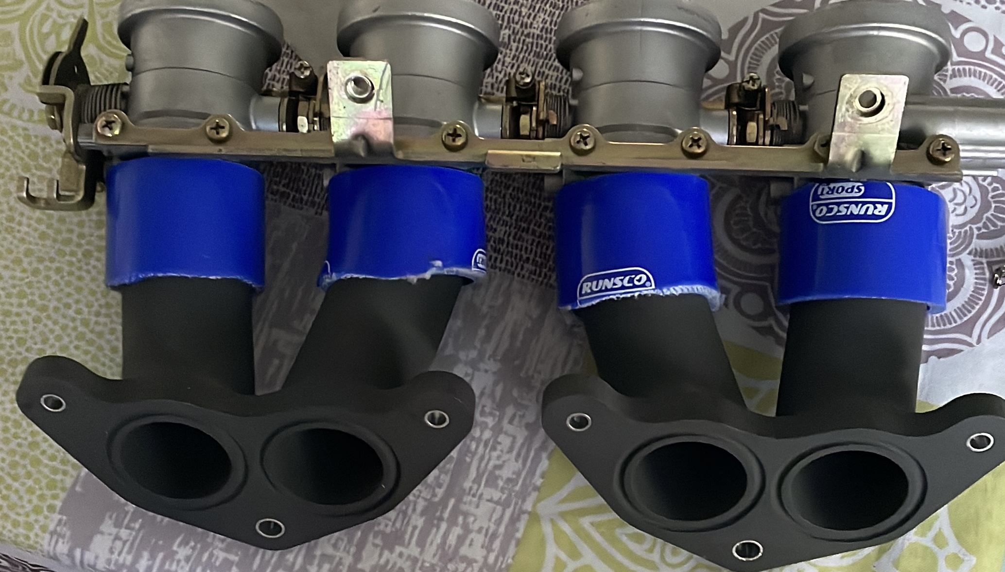

le 4 pap triumph pil au diamètre des tubules de la culasse avec la pipe hcperf
696139FA-54AC-4188-B3A3-5DFD39E7B7FE.jpeg [ 665.46 Kio | Vu 4462 fois ]

Tu peux très bien avoir une injection 4 papillons avec le calculateur d'origine.
La "pleine charge" n'est pas liée à la sonde lambda. Si tu n'as pas un fonctionnement parfait, il faut reprogrammer l'eprom.
J'ai programmé quelques "4 PAPS" avec boitier MP 3.1et ça fonctionne très bien.

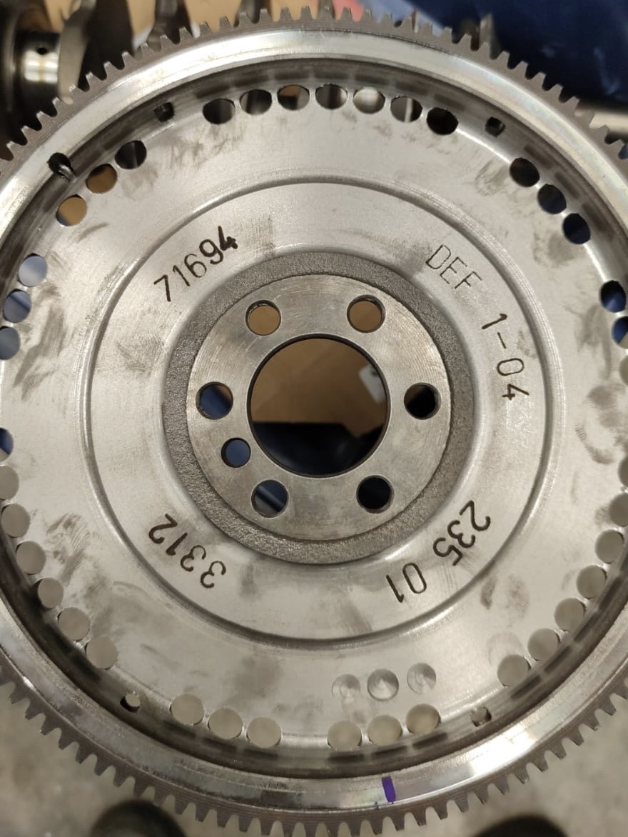

Messages: 271
le volant moteur travaillé aussi
d6d49358-e6f4-4ff6-a7fe-82c97e5dd5e2.jpeg [ 232.5 Kio | Vu 4428 fois ]

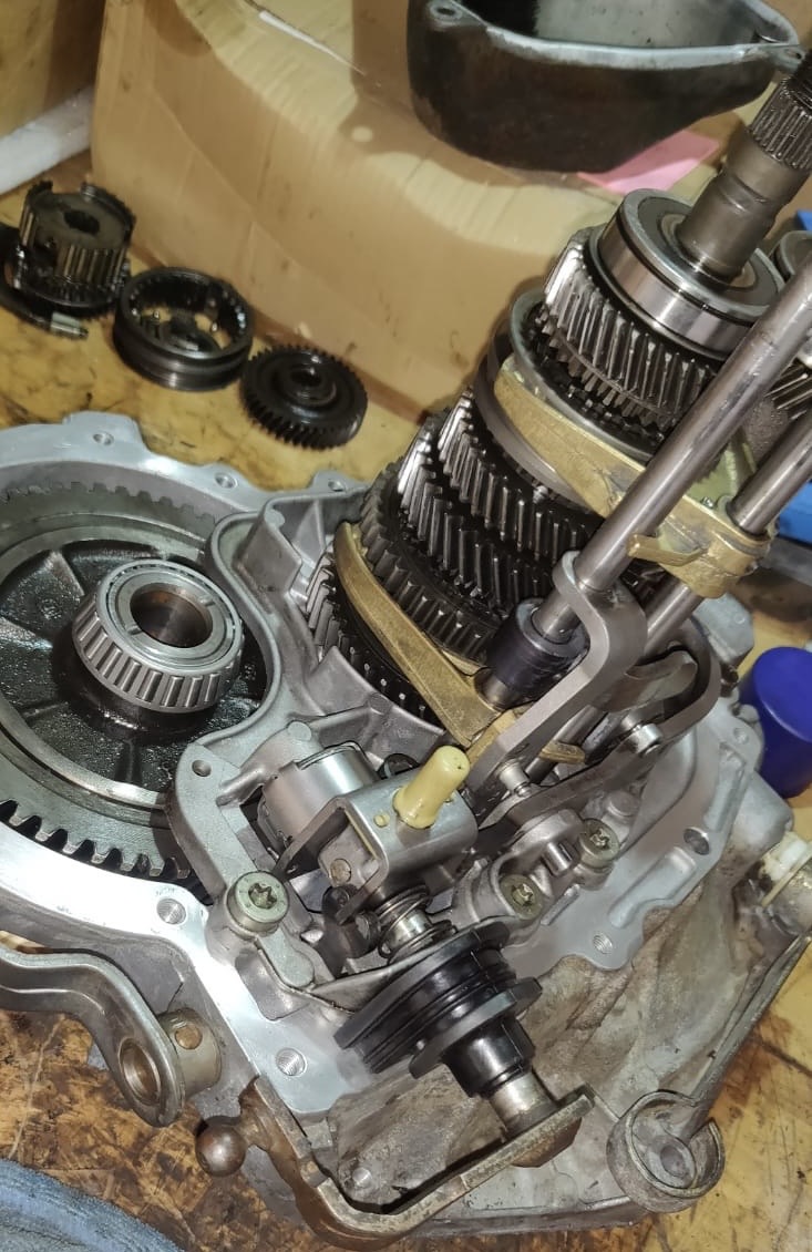

la boite remise à neuf
da1533bb-db7a-4100-933f-8faf04097c39.jpeg [ 197.09 Kio | Vu 4428 fois ]
