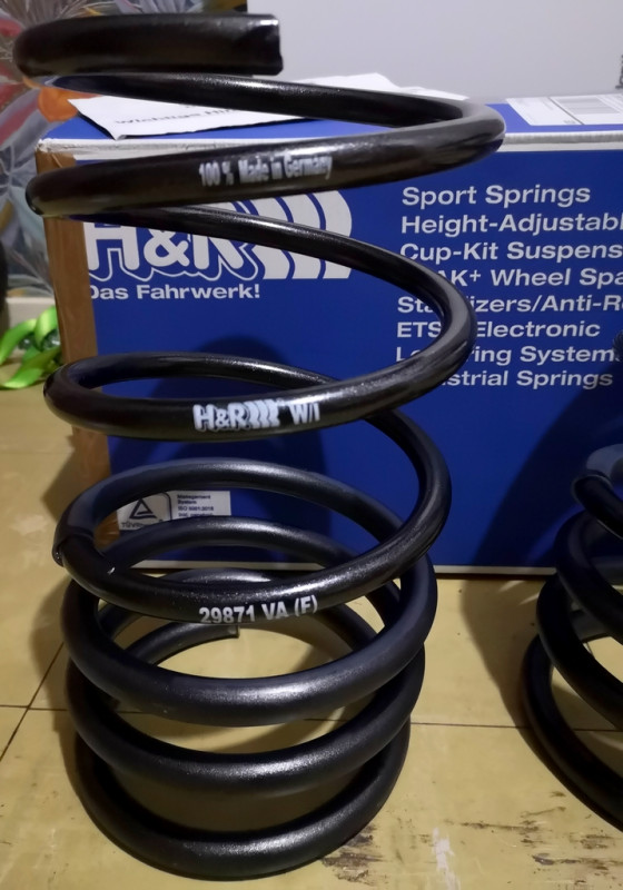

Les H et R sont arrivé, pas bleu dommage, ya juste le carton de bleu [icon_rolleyes.gif] , mais un noir pailleté,
Peut-être pas plus mal pour la discrétion :o| .
Ressort donner par H et R que pour -25mm sur châssis non sport, a voir se que sa donnera
(sur ""châssis sport"" : XS/ XSI/ S16, les ressorts sont plus court de base qu'une XR ou XT ou Color Lines par exemple).
Acheter 220€, j’espère que les Vogtland -45mm en TBE vont partir au moins 100€,
sa remboursera presque la moitier de ceux-ci.
IMG_20230322_195438.jpg [ 806.13 Kio | Vu 9174 fois ]
IMG_20230322_195455.jpg [ 518.9 Kio | Vu 9174 fois ]

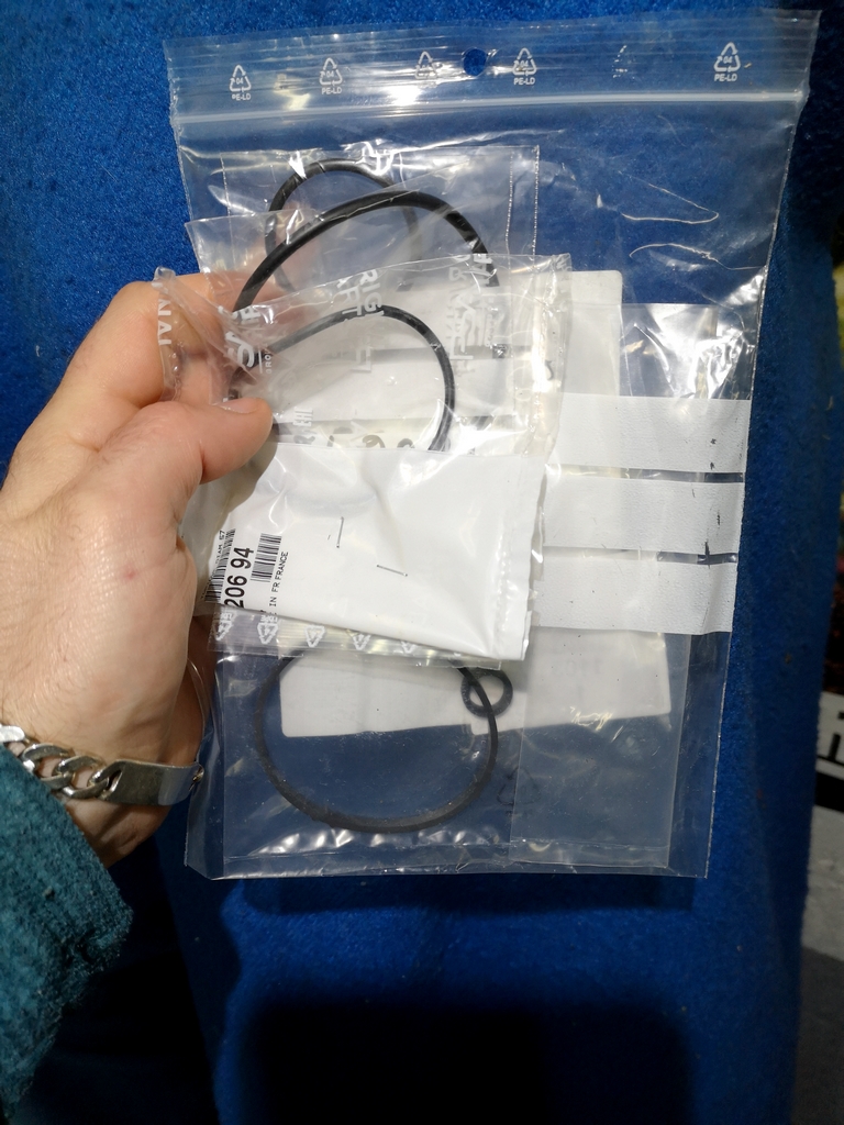

Les joints origine PSA sont arriver aussi:
IMG_20230322_195952.jpg [ 555.78 Kio | Vu 9174 fois ]

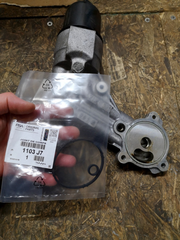

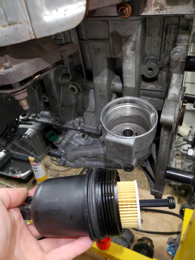

Changement joint bloc filtration huile:
IMG_20230324_212625.jpg [ 693.27 Kio | Vu 9155 fois ]
Nettoyage interne bloc filtration huile/ conduits, et new filtre à huile:
IMG_20230324_221604.jpg [ 591.54 Kio | Vu 9155 fois ]

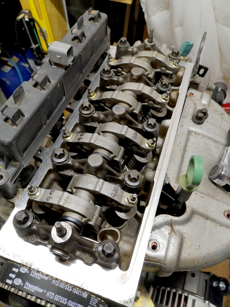

Soupapes et culbu rouleaux remonter, admi à 0.15, échap à 0.20
IMG_20230326_225456.jpg [ 706.73 Kio | Vu 9145 fois ]

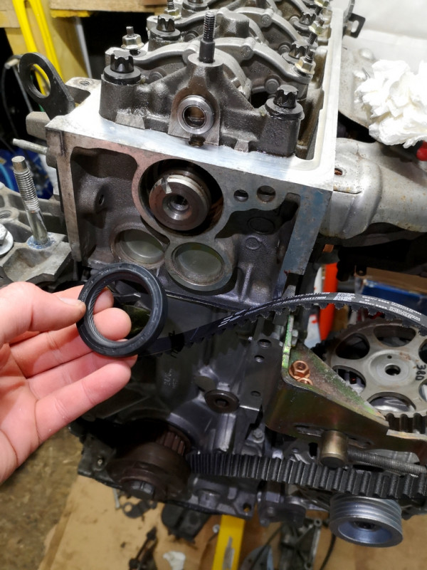

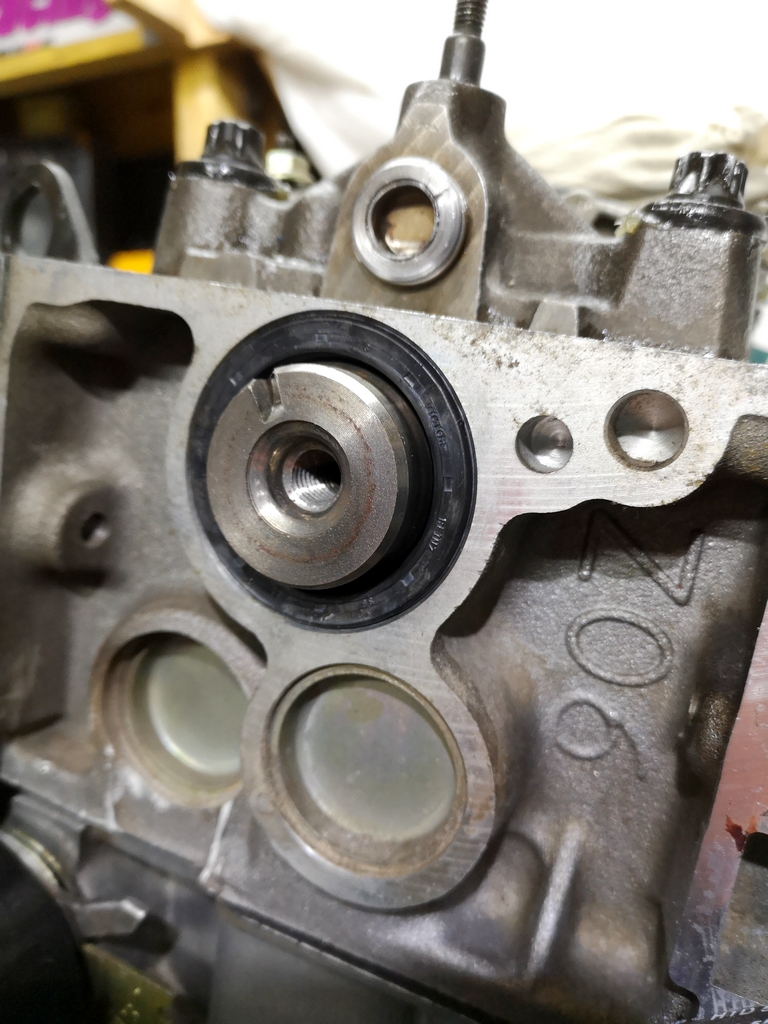

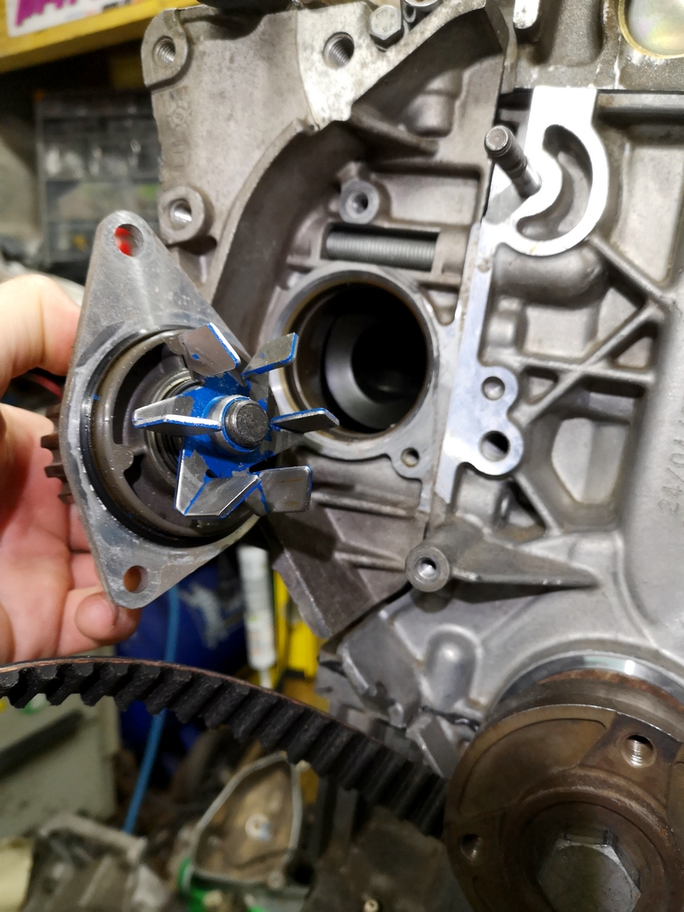

Changement torique pompe à eau SKF
IMG_20230325_012839.jpg [ 568.97 Kio | Vu 9155 fois ]

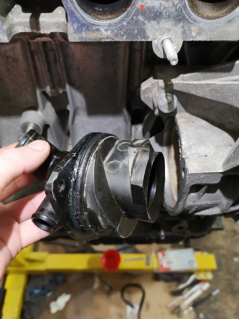

Remontage du support moteur au passage, avec les deux joint torique neuf au passage,
celui contre le bloc (entre le bloc et le support) et celui-ci en photo du boitier d'eau:
IMG_20230327_023531.jpg [ 564.45 Kio | Vu 9145 fois ]

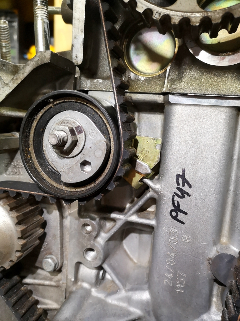

Distrib, courroie neuve Gates, tendeur auto SKF.
Courroie surtendu par rapport à ce qui est préconiser sur KFW, volontairement, car la tension normale
prévu avec se galet tendeur est molle je trouve, mais vraiment ^^, c'est inquiétant [icon_neutral.gif]
D’ailleurs, je vais re-démonter et mettre un galet tendeur Gates ou SKF neuf,
j'ai pas confiance en celui-ci de l'ancien proprio.
IMG_20230325_020936.jpg [ 638.9 Kio | Vu 9155 fois ]
IMG_20230325_024432.jpg [ 681.05 Kio | Vu 9155 fois ]
IMG_20230325_034311.jpg [ 732.05 Kio | Vu 9155 fois ]

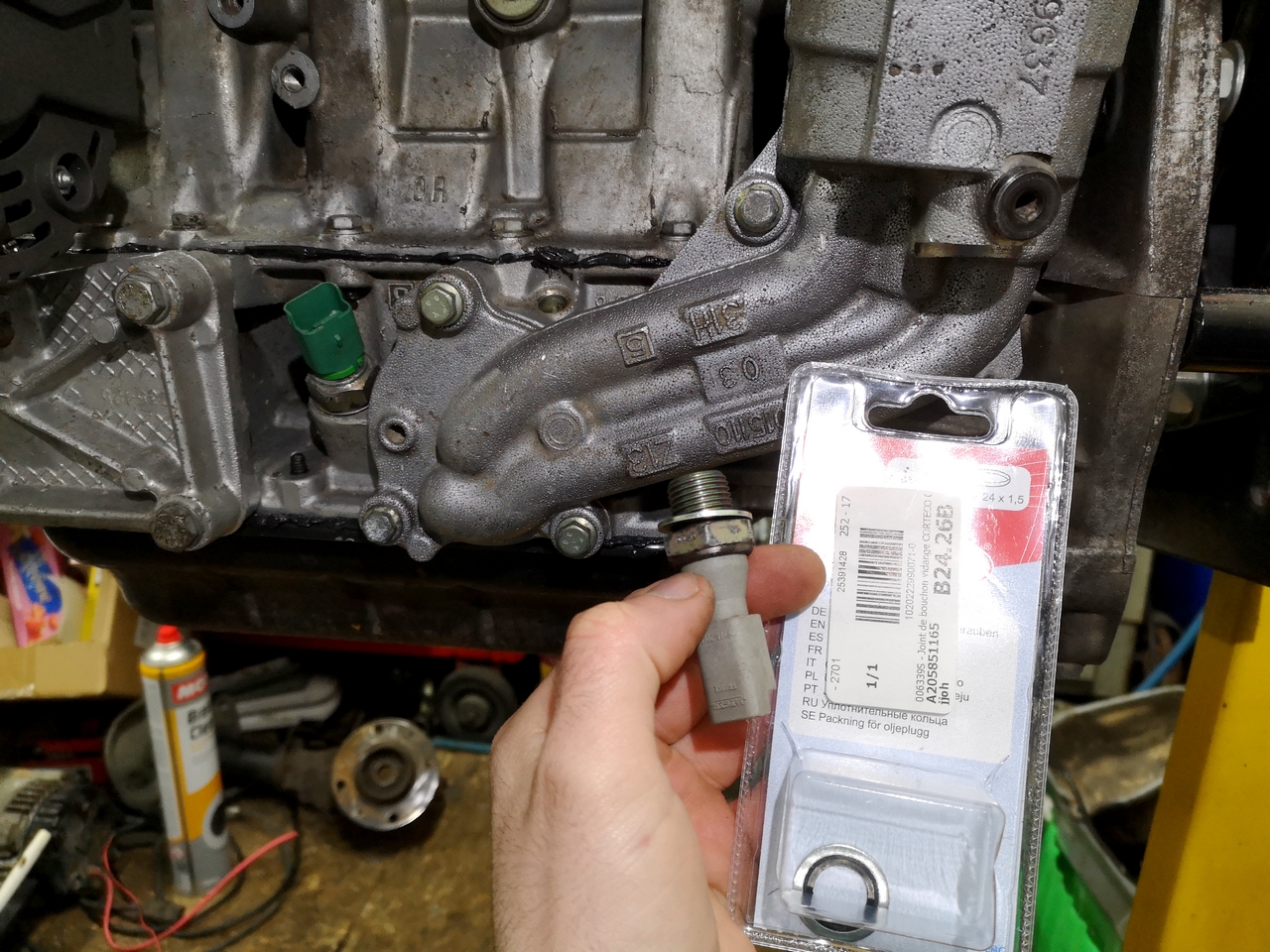

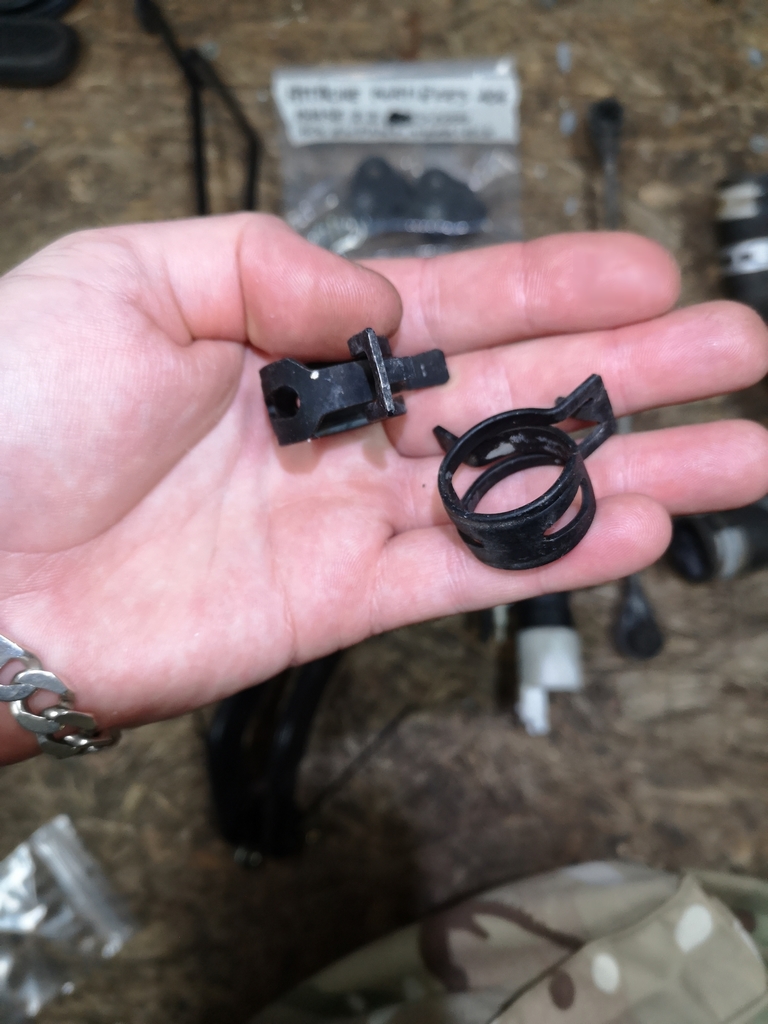

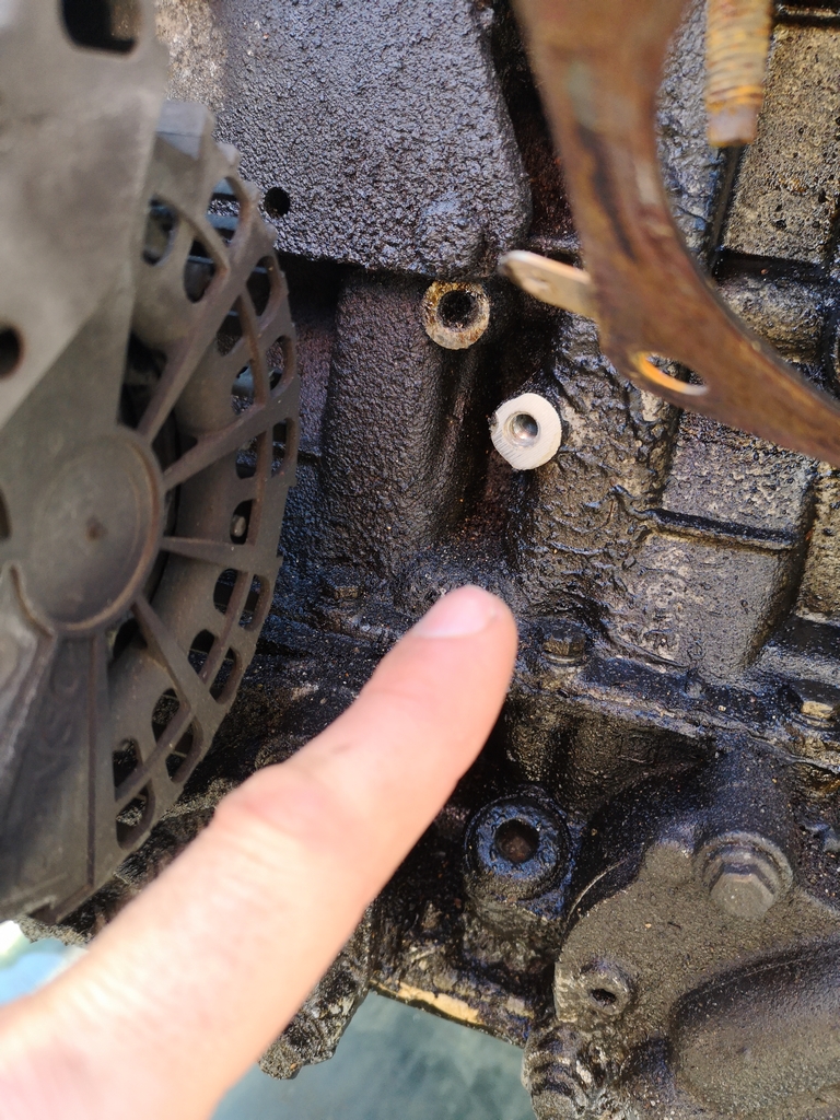

Changement joint sonde température et niveau huile, et sonde de pression huile, :
IMG_20230325_030800.jpg [ 1000.95 Kio | Vu 9155 fois ]
IMG_20230325_032519.jpg [ 864.23 Kio | Vu 9155 fois ]

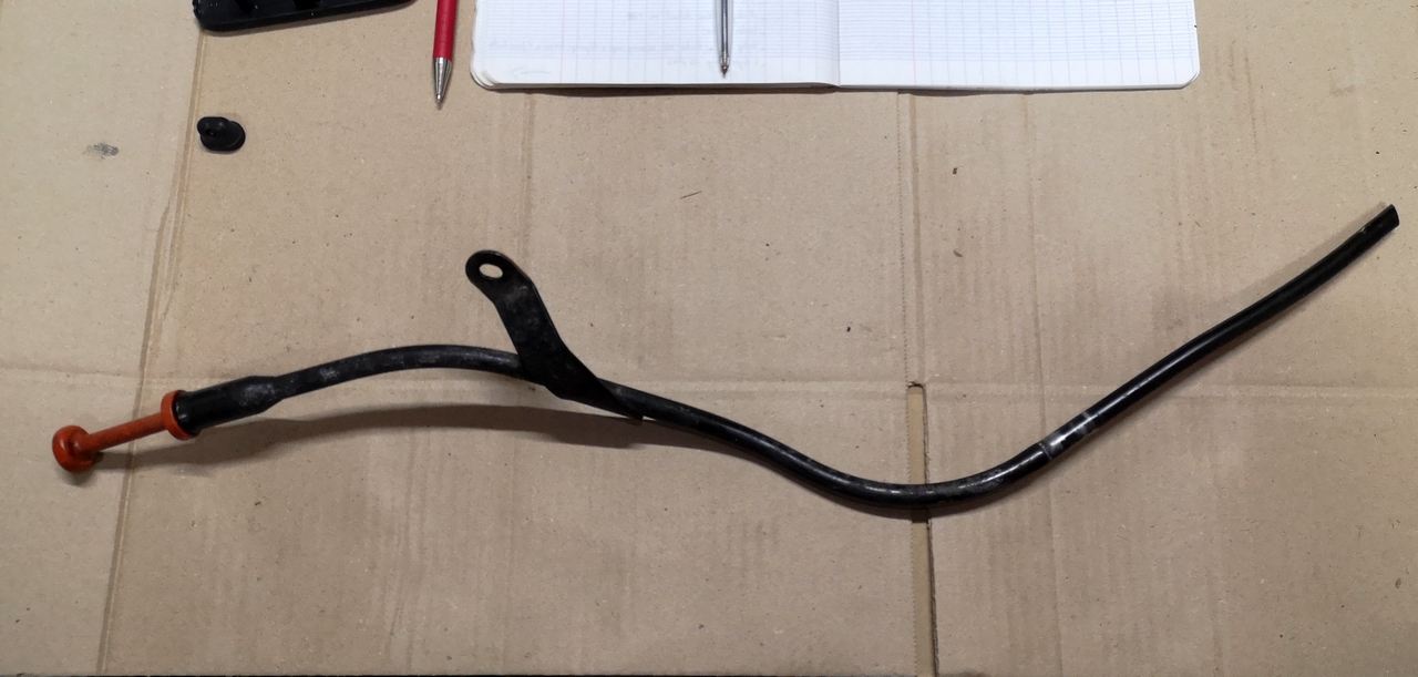

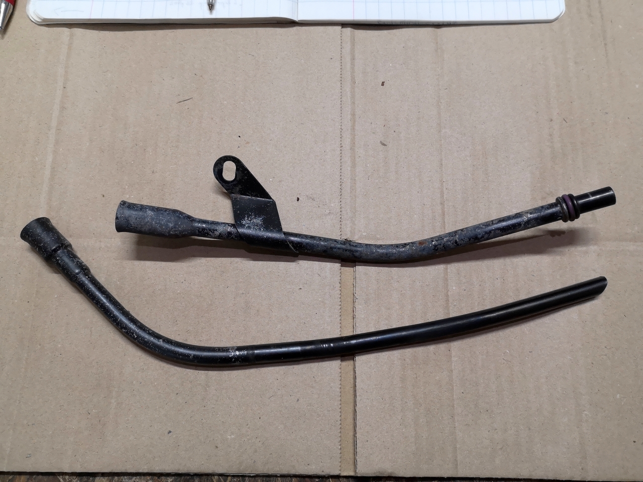

J'ai récuperer en casse un guide de jauge de KFW, mais à priori, c'est pas pour le KFW avec le cata en haut,
mais le cata en bas, car là.... (voyez en photo) sa passera pas
IMG_20230326_223025.jpg [ 871.76 Kio | Vu 9141 fois ]
IMG_20230327_005057.jpg [ 604.41 Kio | Vu 9141 fois ]
IMG_20230327_005133.jpg [ 648.89 Kio | Vu 9141 fois ]
Je vais donc remettre celle récuperer dans le lot de pièces récuperer avec la ET, qui pour le coup serait
peut-être bien l'origine, :
IMG_20230326_223051.jpg [ 511.61 Kio | Vu 9141 fois ]
IMG_20230327_005147.jpg [ 683.73 Kio | Vu 9141 fois ]
> Le nouveaux galet tendeur est commander
> Âpres vérification dans mes notes, la jauge d'huile verte installer en photo (au dessus)
est en plus pas la bonne, c'est celle de NFT Z07 TU5 Saxo 100 (juste la jauge, pas le guide).
La mesure en bas varie de 0.5cm donc pas grand chose si je l'aurai conservé.
(Je roule jamais avec le mini d'huile, mais toujours presque le maxi).

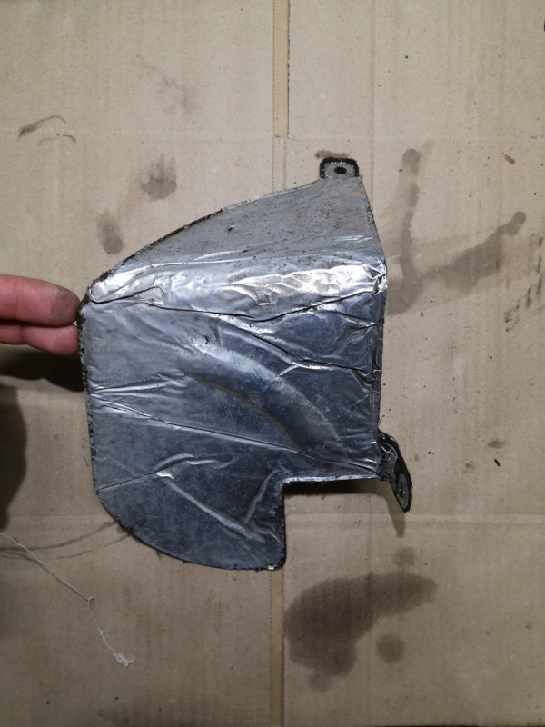

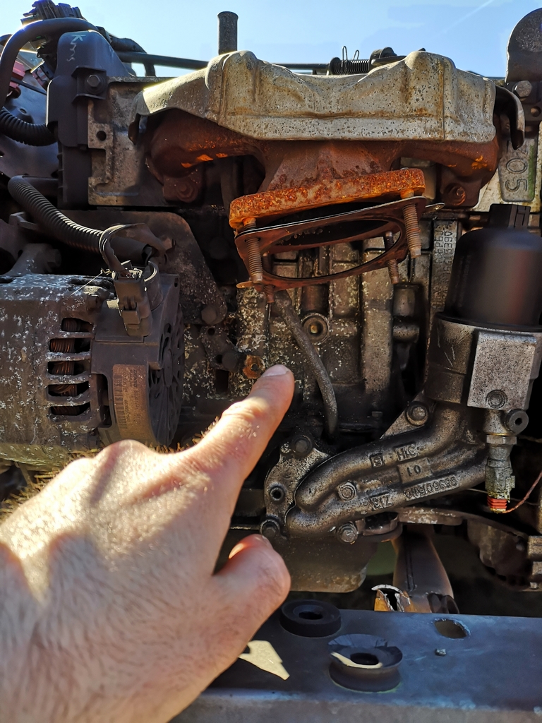

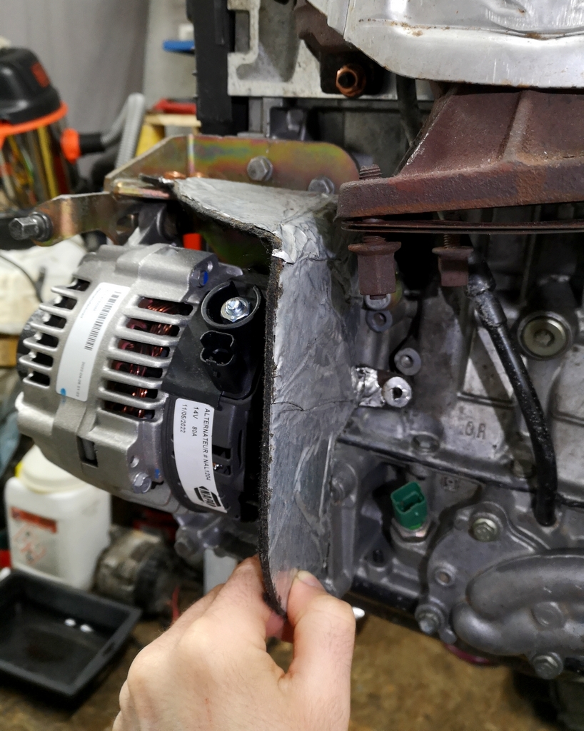

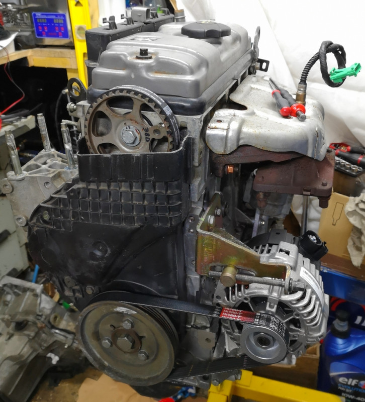

Installation de la protection thermique de l'alternateur, récuperer en casse,
mais malheureusement c'est pas la bonne :? , voyez :
Fixation, tous sa, sa va pas :?
Je vais voir si Peugeot l'on toujours de dispo neuf.
IMG_20230326_235439.jpg [ 554.05 Kio | Vu 9129 fois ]
IMG_20230326_235504.jpg [ 574.89 Kio | Vu 9129 fois ]
IMG_20230326_235316.jpg [ 611 Kio | Vu 9129 fois ]

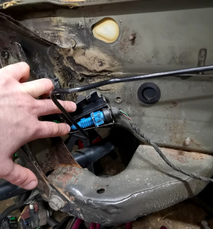

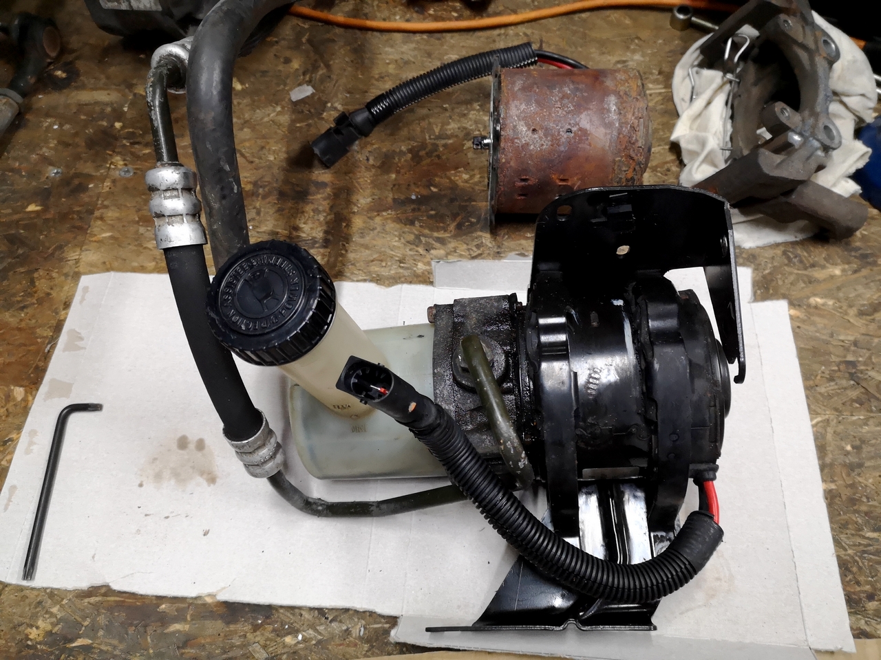

Changement du moteur hydroélectrique de DA + nouveau support/ nouveaux caoutchouc
(l'ancien support rouiller > déchetterie ferraille) :
IMG_20230402_055609.jpg [ 983.45 Kio | Vu 9106 fois ]
IMG_20230402_065232.jpg [ 908.2 Kio | Vu 9106 fois ]

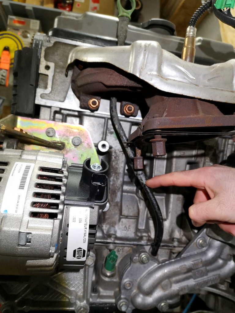

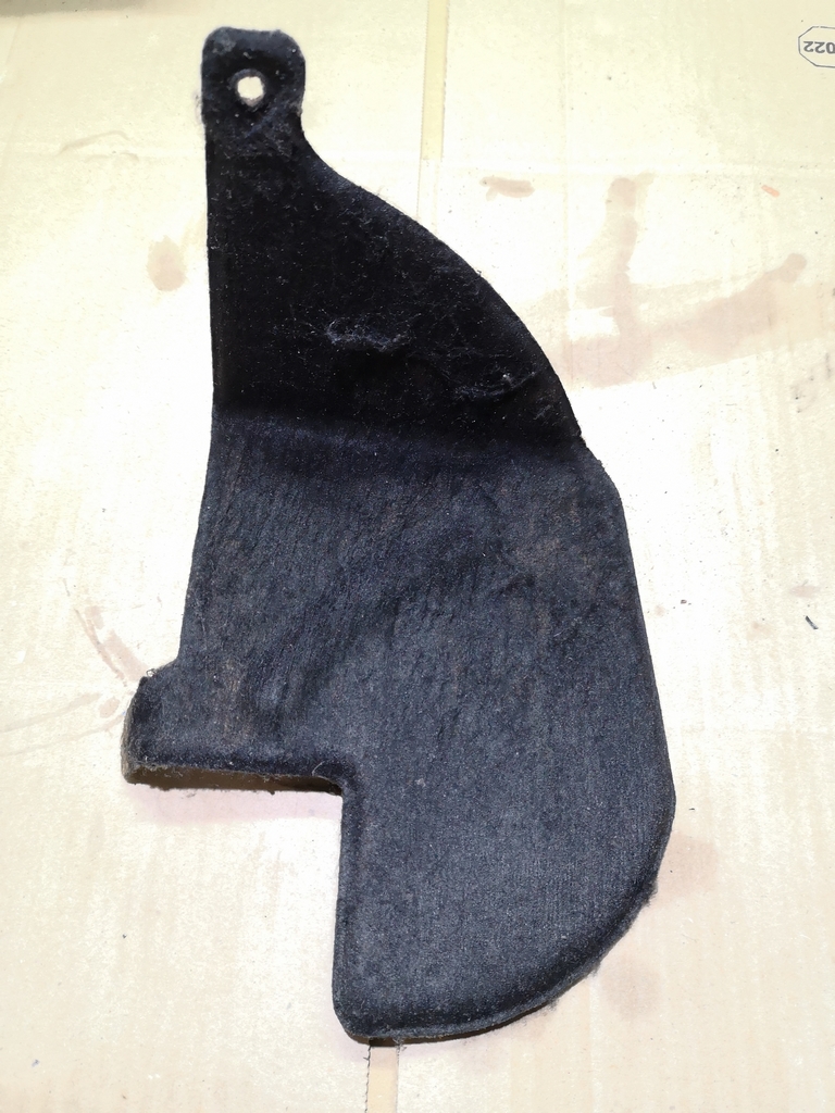

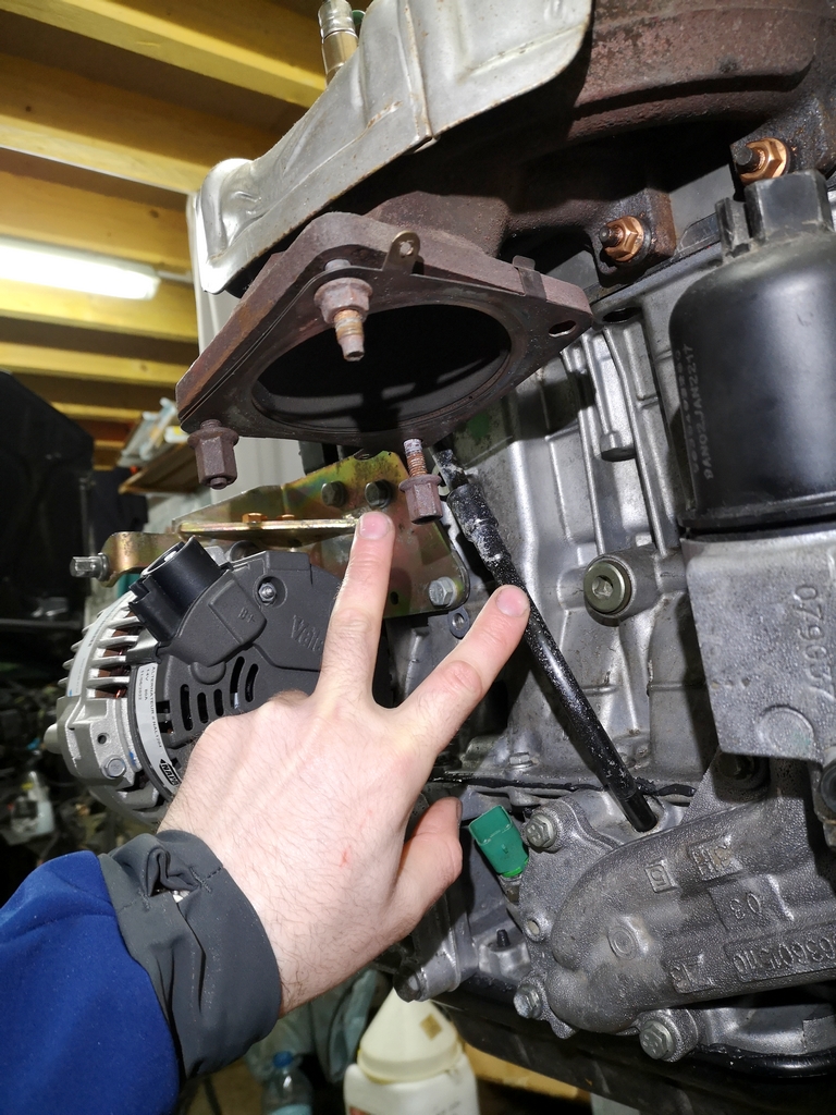

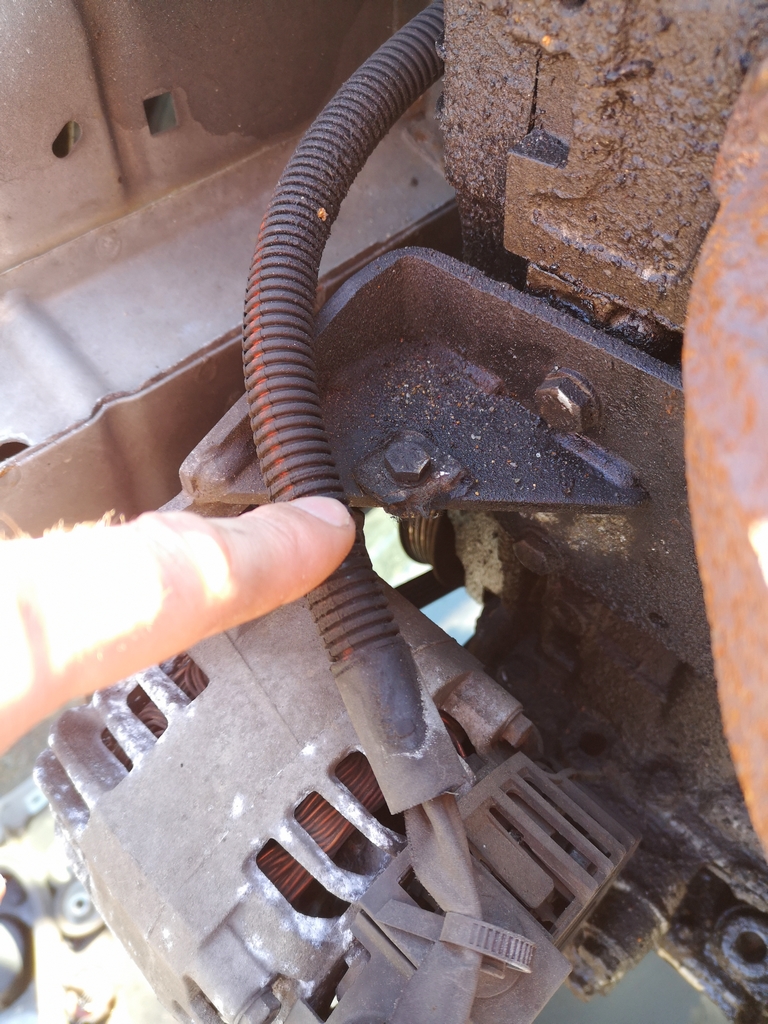

Passage en casse en speed, j'ai pus vérifier 2/3 trucs:
Déjà la protection thermique est bien la bonne, mais il me manquait une patte de support,
ainsi que le perçage du support.
Les deux support que j'ai sont donc des support de TU5 et non TU3 KFW 2003.
Je vais donc tout re-démonter et faire le perçage.
Il est aussi intéressant de voir en photo comment sur phase 2.2 arrive le faisceau alternateur.
La protection thermique est entre 30 et 40€ chez Peugeot neuve, mais il me semble NFP, pour info.
IMG_20230404_143225.jpg [ 654.83 Kio | Vu 9102 fois ]
IMG_20230404_143239.jpg [ 788.9 Kio | Vu 9102 fois ]
Concernant le guide de jauge, bon, encore des news, car se KFW ici a le même que celui monter précédement,
et cela devait pas gêner le catalyseur ! donc... :bbah:
IMG_20230404_143457.jpg [ 660.33 Kio | Vu 9102 fois ]

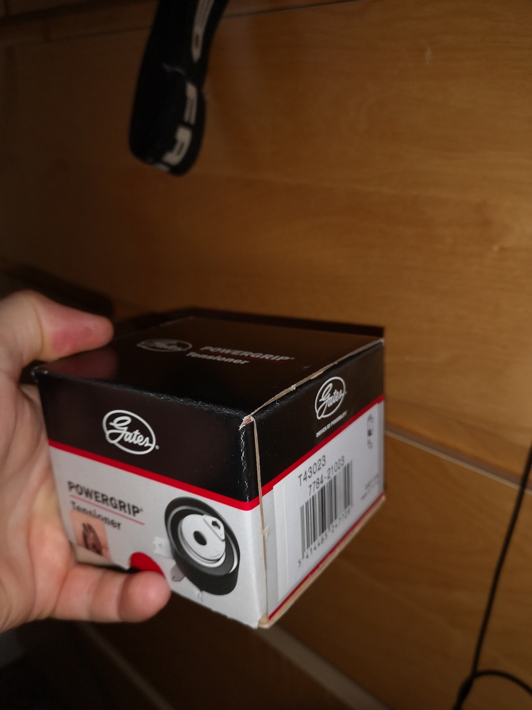

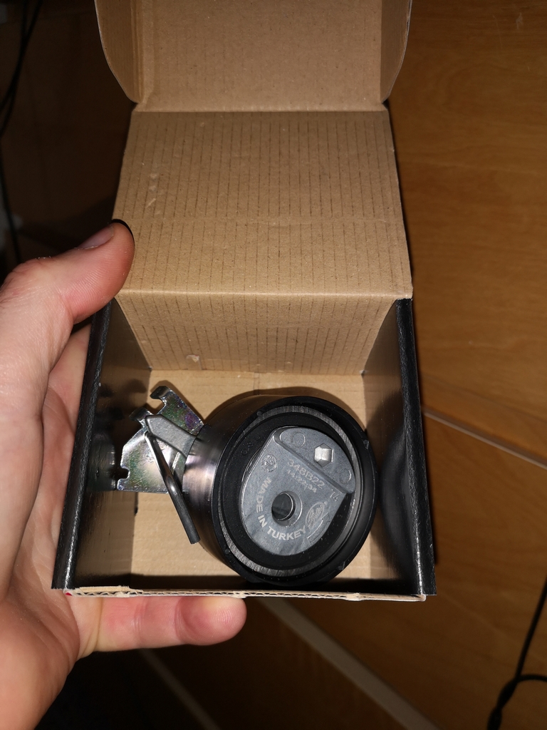

Le tendeur neuf Gates:
Chez CDPA Conflans St Honorine [78]: 130€.... :dentier:
Chez VDSA Puiseux-Pontoise [95]: ~63€ [icon_neutral.gif]
Chez moi sur le web Oscaro: 33€ :D
(Je l'ai acheter chez VDSA)
Les magasin ont plus d'avenir [icon_rolleyes.gif] .
Bref, il est là:
IMG_20230406_144221.jpg [ 391.63 Kio | Vu 9092 fois ]
IMG_20230406_144204.jpg [ 489.76 Kio | Vu 9092 fois ]

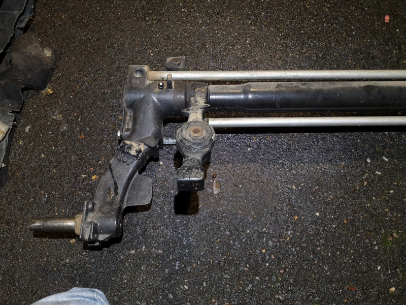

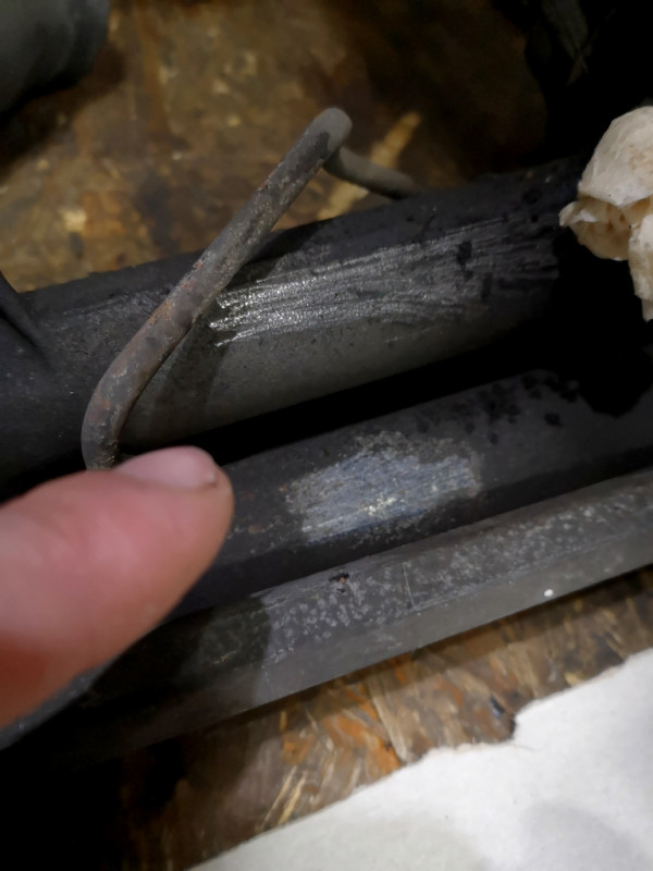

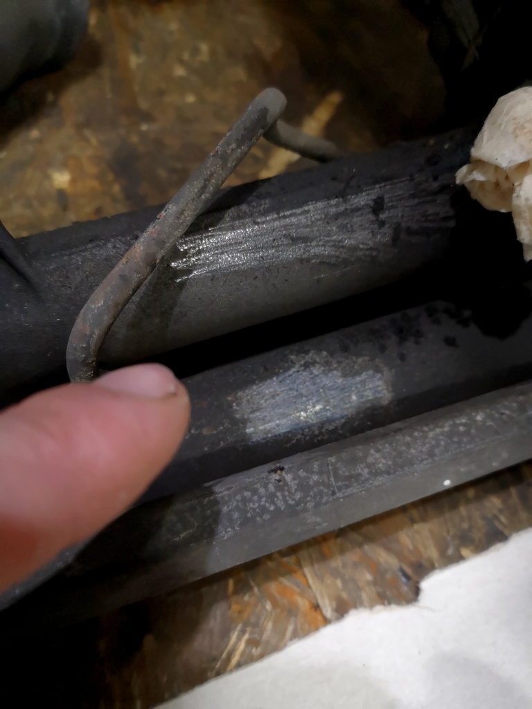

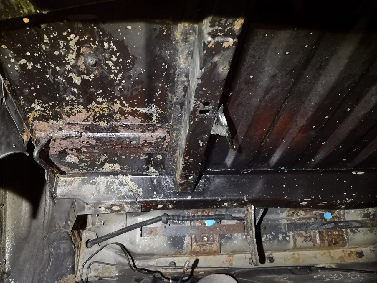

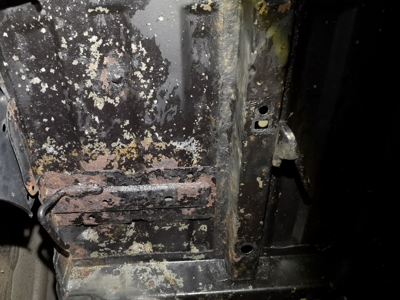

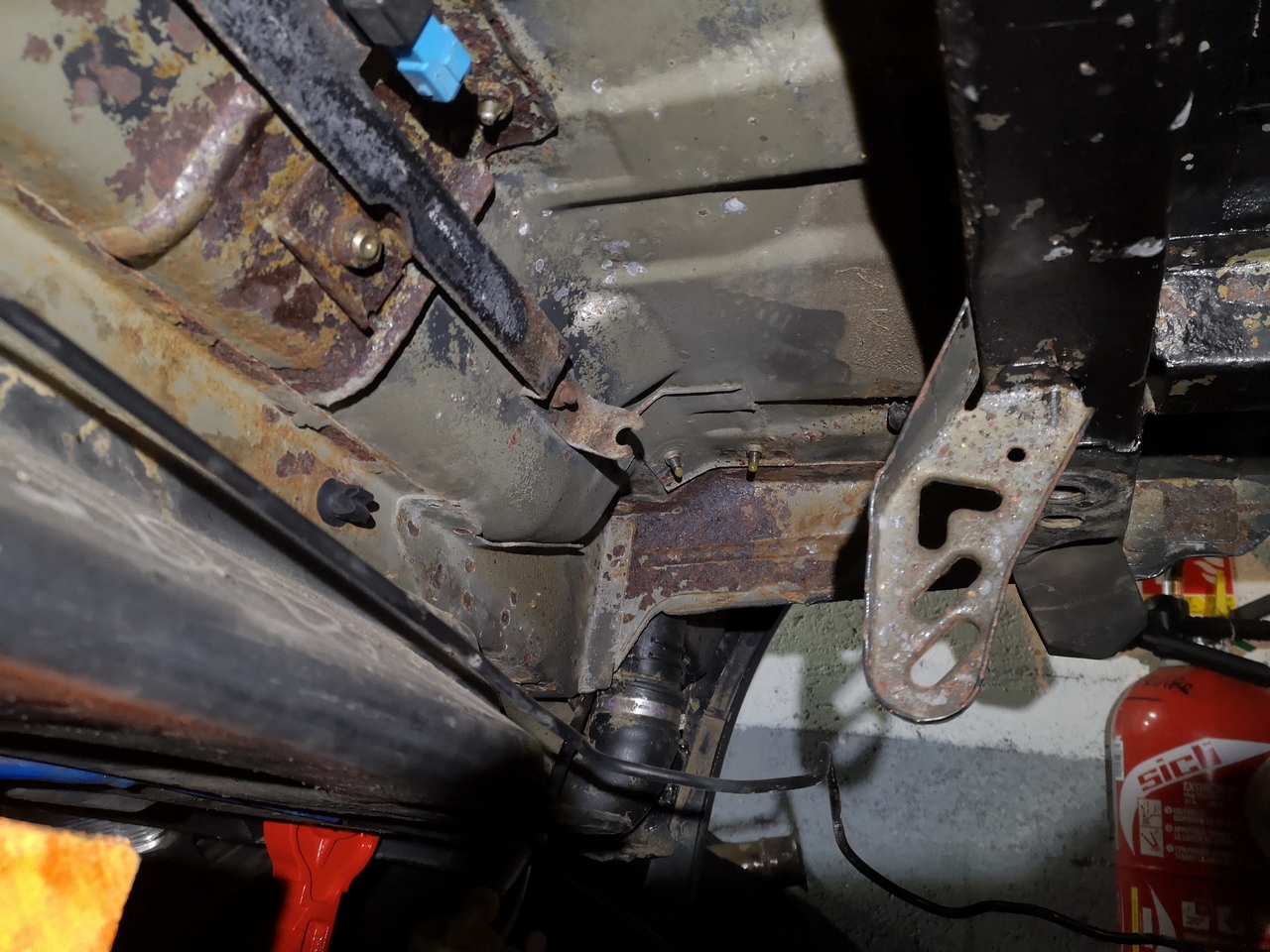

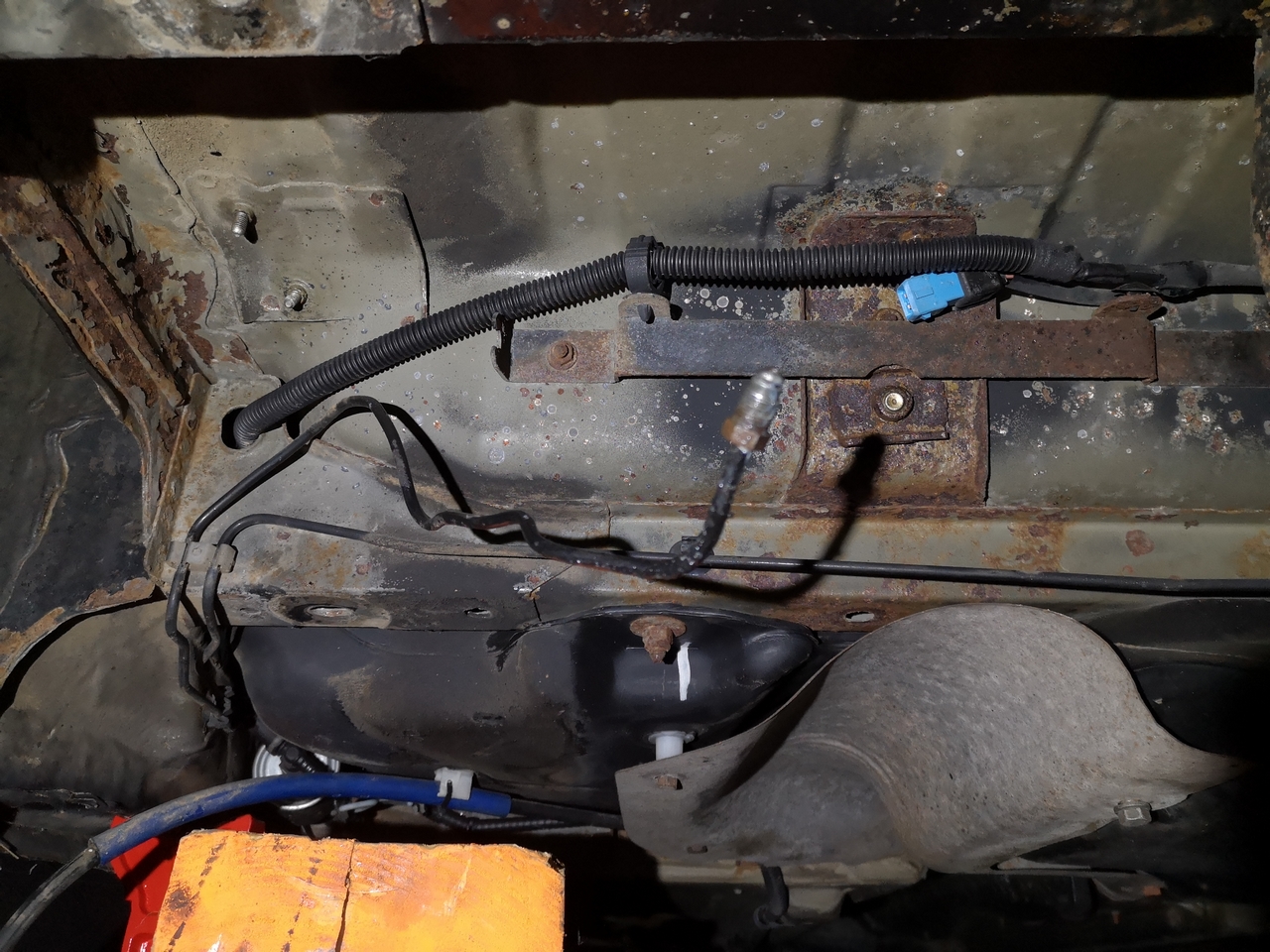

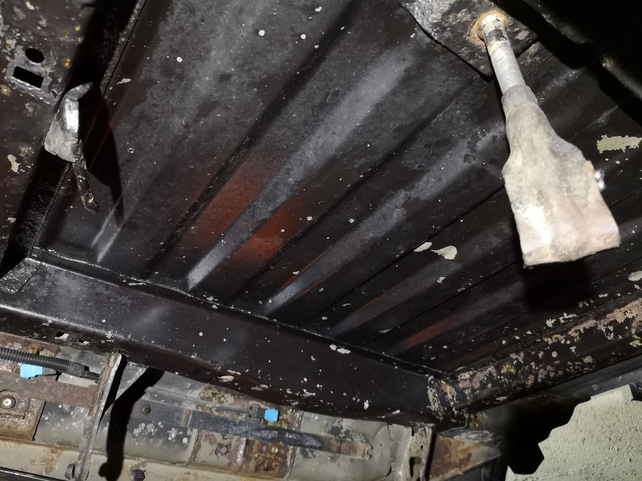

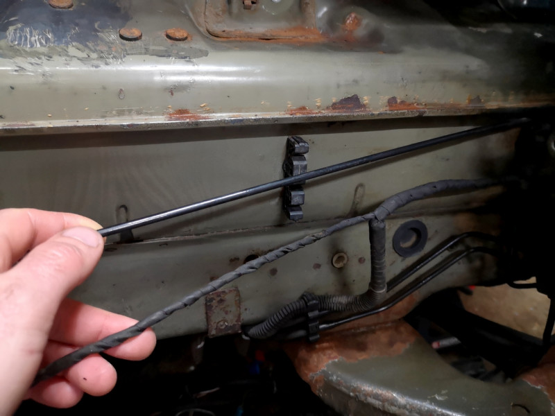

Le nettoyage du compartiment reprend, j'ai décrocher les durites de frein/ les boites de connectique
ABS/ faisceau capteur ABS.
Tout est plein de graisse sécher, et d'un espèces d'anti-rouille/ gravillon coller de longue date aspergé
part le dessous :bvoyons:
IMG_20230404_072746.jpg [ 691.58 Kio | Vu 9088 fois ]
IMG_20230404_072801.jpg [ 682.49 Kio | Vu 9088 fois ]
La crémaillère DA va avoir aussi besoin d'un passage dans le bac de nettoyage:
IMG_20230404_072727.jpg [ 431 Kio | Vu 9088 fois ]

C'est marrant, je ne savais pas qu'il y avait des tendeurs auto sur les TU ! c'est plutôt pratique
Quand je vois tes photos je me rend compte que j'ai pas remis la protection thermique sur l'alternateur... en fait je ne sais même pas si je l'avais de base !
Ca craint si on la met pas ?
 Sujet du message: Re: [PF47]106 ET 2002 ~ Tendeur distrib Gates/ suite nettoya
MessagePosté: Mercredi 12 Avril 2023 23:19
Pour te faire la version courte, sur mon ancienne Quiksilver 1,4L cette protection thermique n'était plus présente (des l'achat). Lorsque j'ai installé un collecteur en inox, la cosse de l'alternateur a casser, puis peut de temps après, le câble électrique de l'alternateur a fondu.
Dès que j'ai trouvé et installé une protection thermique d'origine, tout est revenu dans l'ordre...

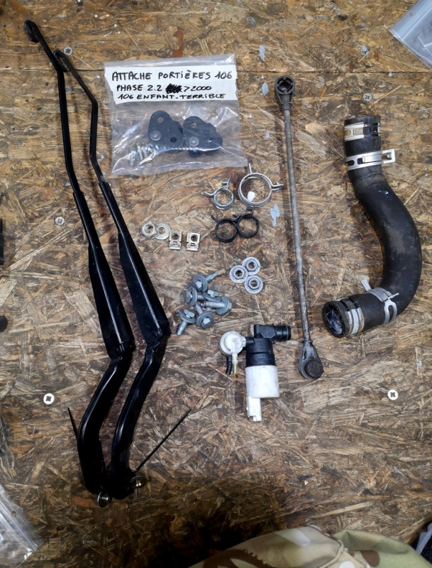

Suite ET,
Le boulot repart dessus, j'ai récuperer un peu de matos en TBE (hormis la grande biellette):
- Boulons de fixation de traverse neuf et origine PSA (la ET avait pas les bons et ils étaient abimés)
- Une pompe de lave glace 106 phase 2.2, si jamais celle que j'ai fonctionne pas
- Une durite supérieure de radiateur de refroidissement moteur en TBE avec ses colliers en TBE.
- 2 attache de portière noir en TBE ( noir = phase 2.2) avec visserie en TBE
- Ecrous de fixation de JDF origine PSA en TBE (les 6 de la ET sont HS~mort [icon_rolleyes.gif] )

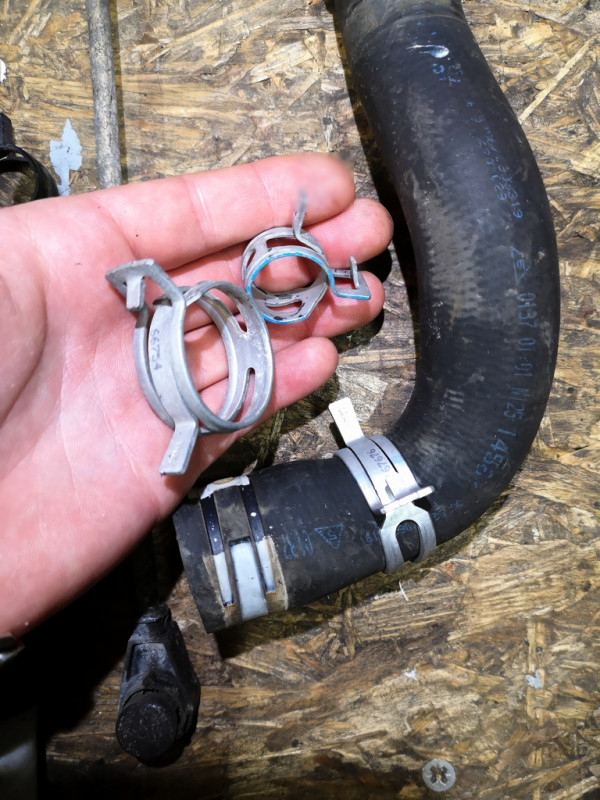

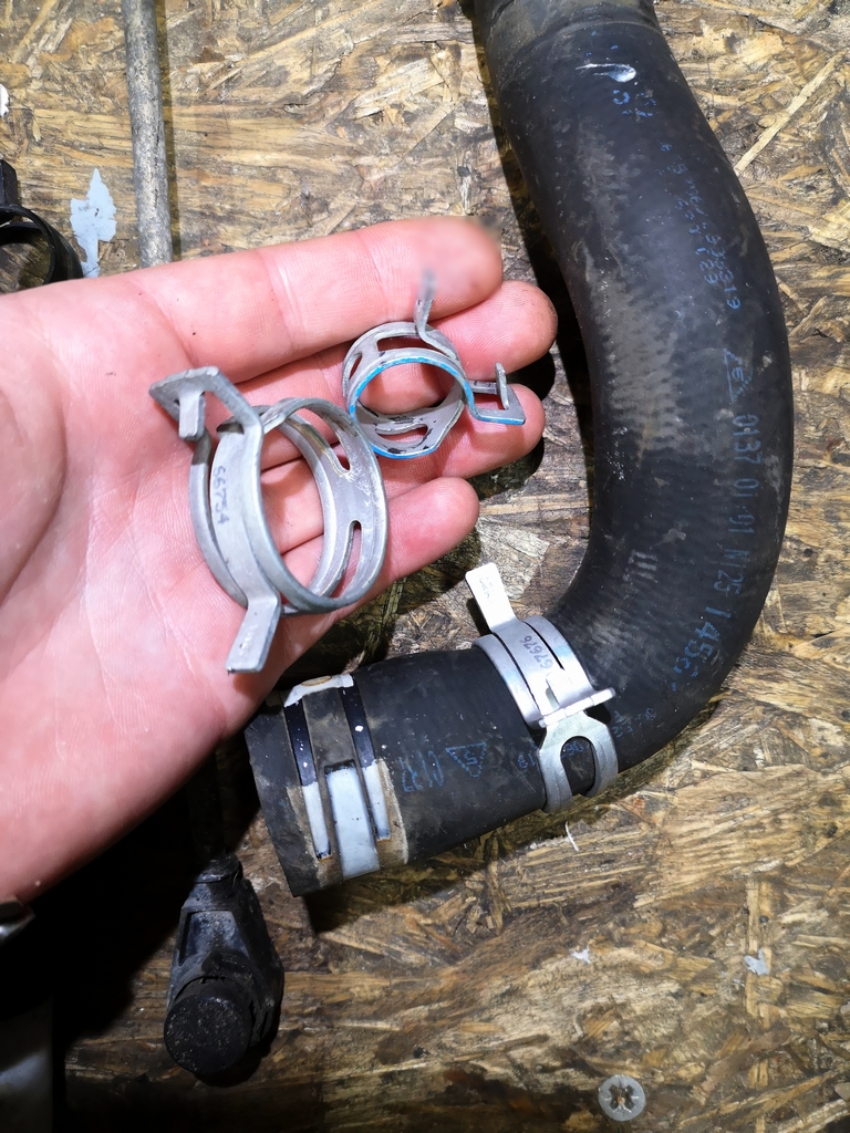

Ici en photo, les colliers noir qui attachent les durites d'eau au radiateur de chauffage habitacle, en TBE:
IMG_20231001_204923.jpg [ 456.55 Kio | Vu 7392 fois ]
Ici en photo, le collier de fixation de la durite en bas du radiateur de refroidissement
moteur, en TBE, ainsi que celui qui attache la durite au boitier d'eau (calorstat), idem en TBE, :

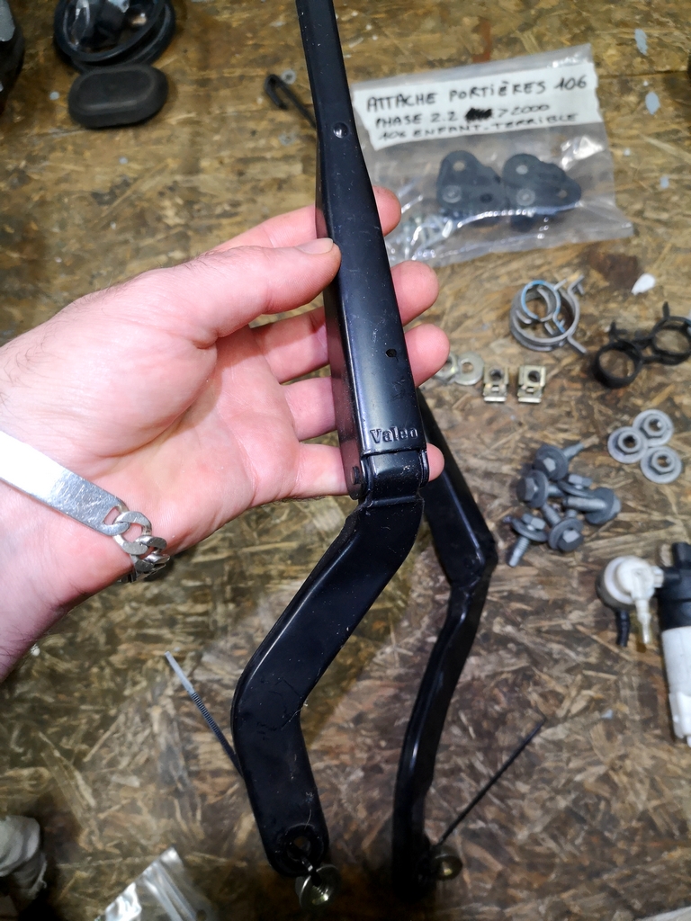

Ici en photo, les bras d'essuie glace VALEO (VALEO = phase 2.2 uniquement), idem, en TBE, :
IMG_20231001_205018.jpg [ 620.04 Kio | Vu 7392 fois ]

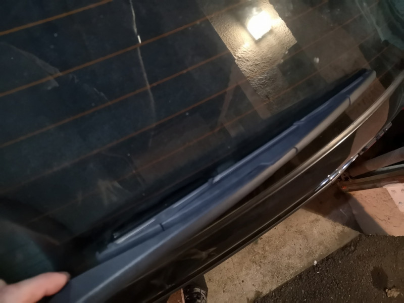

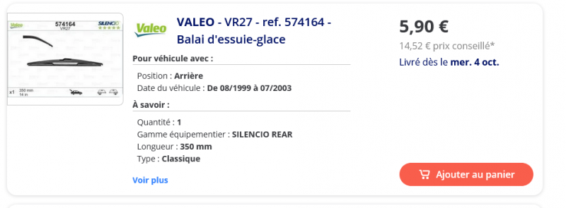

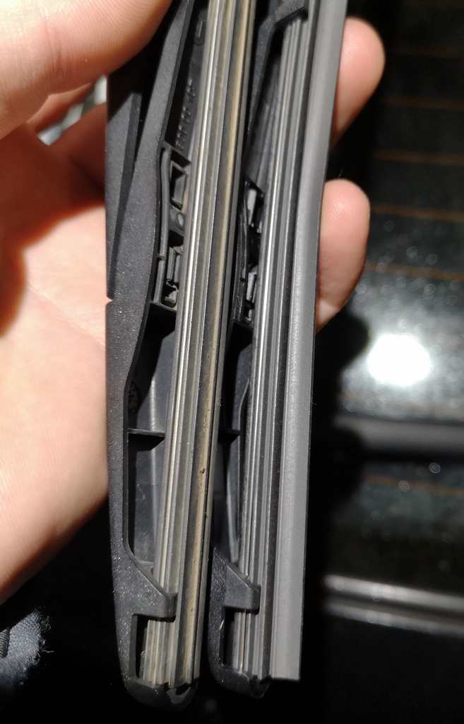

Concernant l'essuie glace de la vitre du hayon, le balaie, il est HS, il faut que j'en trouve un neuf.
Mais une chose me turlupine, j'ai l’impression que le balaie et le bras font un ensemble :bvoyons:
Je vais faire des recherches voir.
IMG_20231001_215702.jpg [ 432.14 Kio | Vu 7392 fois ]
IMG_20231001_215715.jpg [ 603.82 Kio | Vu 7392 fois ]
MAJ
Bon apparemment celui-ci conviendrait:
Screenshot 2023-10-02 at 21-05-10 Balai d'essuie-glace PEUGEOT 106 Phase 2 1.4 i 75cv au meilleur prix - Oscaro.png
Screenshot 2023-10-02 at 21-05-10 Balai d'essuie-glace PEUGEOT 106 Phase 2 1.4 i 75cv au meilleur prix - Oscaro.png [ 68.8 Kio | Vu 7360 fois ]

Chose intéressante,

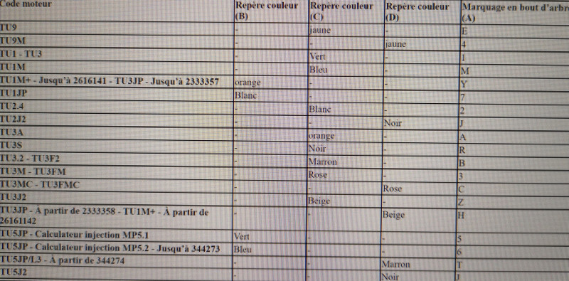

j'ai découvert (ou re-découvert je sais plus depuis le temps..) en démontant une culasse Z06 de 206,
que le AAC est pas le même que que celui de ma Z06 KFW de 2003.
Sur se 206, le AAC est frappé "S" :bbah: pas le mien qui a plusieurs chiffres.
Est se que se AAC est plus perf ???
(Pour le moment je ne cherche pas la perf sur la ET, c'est juste de la curiosité).
J'ai pas le "S" dans le tableau, et d’ailleurs celui de ma ET y est pas non plus.. :?
IMG_20220829_234419.jpg [ 1.35 Mio | Vu 6689 fois ]

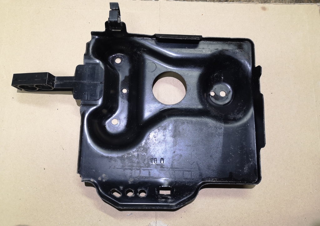

En photo donc le support batterie en TBE que j'ai récuperer (spécifique phase 2.2), :
IMG_20231010_032235.jpg [ 553.2 Kio | Vu 6681 fois ]
IMG_20231010_032243.jpg [ 557.32 Kio | Vu 6681 fois ]

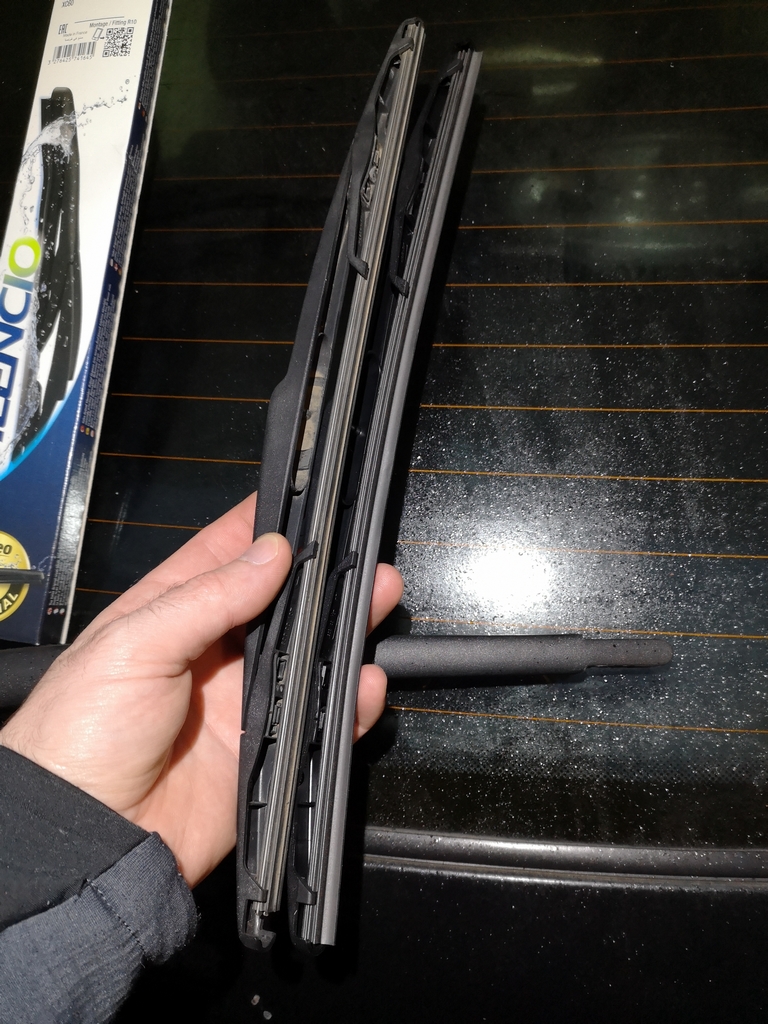

Suite ET, 18/10/2023
L'essuie glace arrière neuf est arrivé:
IMG_20231018_191030.jpg [ 640.65 Kio | Vu 6481 fois ]
IMG_20231018_191039.jpg [ 449.33 Kio | Vu 6481 fois ]
IMG_20231018_191137.jpg [ 334.77 Kio | Vu 6481 fois ]

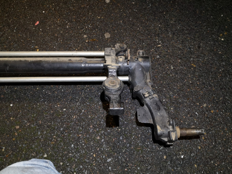

Concernant le train arrière, je croit bien que le gars à mis des bras de S16, avec fusé longue + les 3 barre donc,
sur la poutre d'origine de la ET ou une neuve, a voir à l'ouverture.
Je sent que je vais devoir racheter un train arrière neuf ^^
Suite se soir.
Travaux en cours dessus.
Suite ET, 20/10/2023
J'ai reçu le petit badge de gti perf pour la blanche d'airbag
IMG_20231021_053636.jpg [ 598.77 Kio | Vu 6471 fois ]
IMG_20231022_173903.jpg [ 557.98 Kio | Vu 6448 fois ]

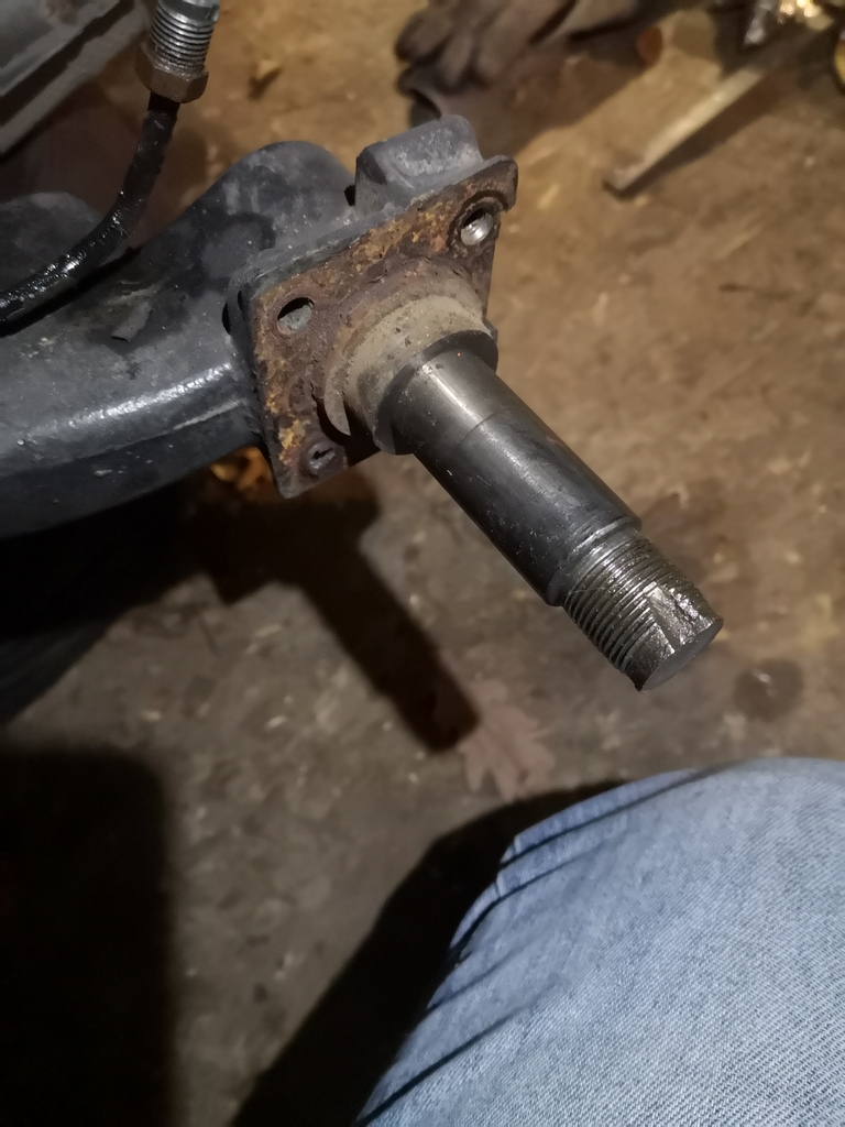

Différence entre le train d'origine de ma XS et celui qui est sur la ET actuellement, tout d’abord celui de XS 1.6L 97 (morceaux de roulement encore dessus):
IMG_20231022_192719.jpg [ 418.02 Kio | Vu 6448 fois ]
Et là, celui qui est sur la ET:
IMG_20231022_192740.jpg [ 470.72 Kio | Vu 6448 fois ]
Je vais devoir acheter un train neuf :bbah:

Suite ET, 23/10/2023
Photo du train arrière de la ET, que j'avais retirer pour récuperer les 3 barre, et que j'avais mis de côté.
Je me suis rendu compte là que les 2 barre de torsion sont en 19mm,
idem donc que le train de la XS ou le train de la 1.5D green ou le train de XSI 1.6L :?
> Je pensait que s'était plus genre 20mm :bbah:
Reste à voir celle du milieu, surprise ou pas ??? j'ai déjà peur...^^
Si c'est le même coup que la boite, boite qui était censé être une boite de XSI 1.4L hors
s'était une boite de 309 1.4L 75ch.... [icon_rolleyes.gif] [icon_rolleyes.gif]
IMG_20231023_212811.jpg [ 1.15 Mio | Vu 6377 fois ]
IMG_20231023_212829.jpg [ 1.39 Mio | Vu 6377 fois ]
IMG_20231023_212835.jpg [ 1.3 Mio | Vu 6377 fois ]

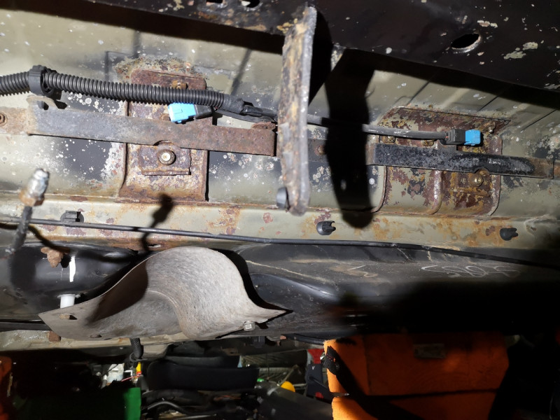

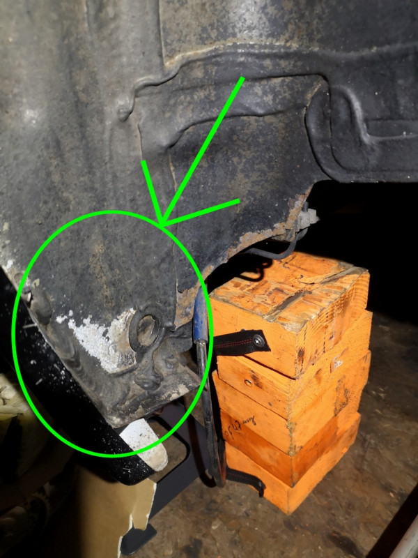

J'en ai profiter pour re-jeter un œil sous la caisse, et comme déjà montré dans les pages précédentes,
coté arrière c'est pas terrible, j'ai de la rouille apparente part endroit (mais pas perforante), je ne
vais pas avoir le nécessaire chez moi pour traiter cela.
Je ne peut que retirer l'ancienne peinture noir qu'a mis l'ancien proprio sur la rouille,
brosser la rouille à la machine, et lui mettre de l'Ardrox dessus, pour la stopper.
Pour une Dayli, cela suffira, peut-être que plus tard je reviendrai là dessus pour cette fois-ci régler
le problème dans les règles de l'art, ....
Pour ceux qui me dirait "tu as pas vue cela à l'achat ?", je vous invite à lire ou
relire le post de présentation de cette ET depuis le début.
Elle avait une couche de terre "glaiseuse" rependu de manière importante, partout sous la caisse et autres....
Couche de terre "glaiseuse", mise volontairement je pense pour pas que je voit la rouille [icon_rolleyes.gif]
Salir la voiture avant une vente est une technique de certains, pour cacher la rouille.
Tout comme le coup de karcher dans le compartiment moteur et dessous pour cacher les fuites d'huile... [icon_rolleyes.gif]
Photos:
IMG_20231023_211333.jpg [ 895.49 Kio | Vu 6377 fois ]
IMG_20231023_211348.jpg [ 864.41 Kio | Vu 6377 fois ]
IMG_20231023_211408.jpg [ 900.02 Kio | Vu 6377 fois ]
IMG_20231023_211434.jpg [ 925.07 Kio | Vu 6377 fois ]
IMG_20231023_211507.jpg [ 916.65 Kio | Vu 6377 fois ]
IMG_20231023_211547.jpg [ 825.09 Kio | Vu 6377 fois ]
IMG_20231023_211555.jpg [ 935.47 Kio | Vu 6377 fois ]

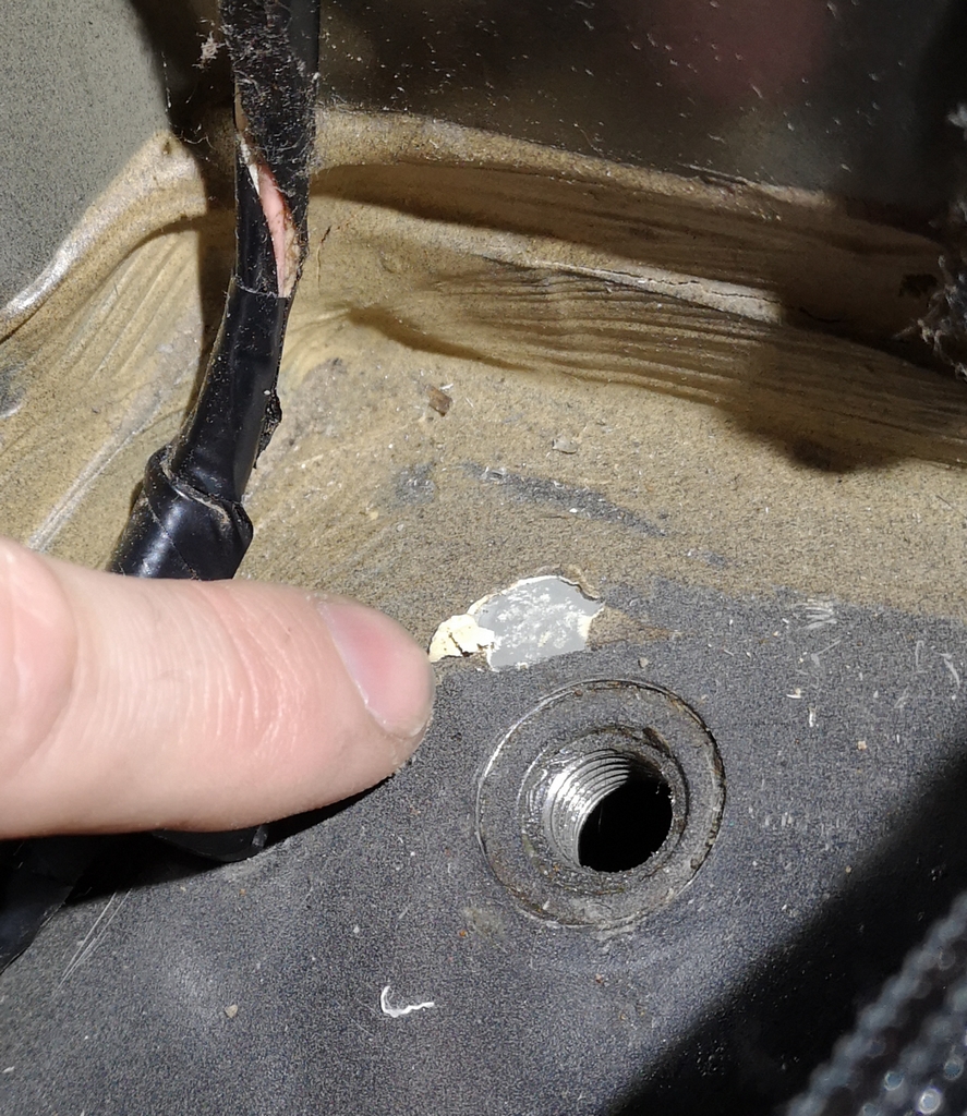

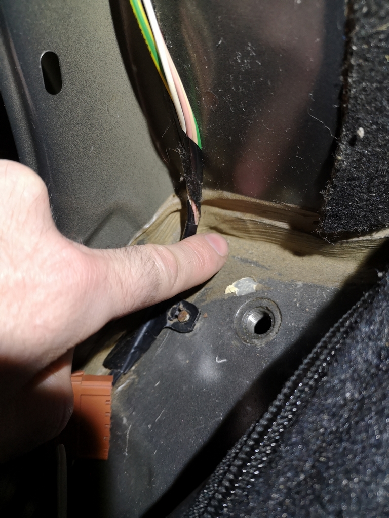

Je pensai plus trouver de souci sur la caisse ... et j'en trouve encore:
Le gars a mis des gros boulons pour tenir la tôle en S pare chaleur...
A tous les coups, les filetages dans les "embouts" blanc du réservoir son niquer...,
en plus c'est visser de travers... [icon_rolleyes.gif]
Voyez en photo le soucis:
IMG_20231023_211443.jpg [ 869.34 Kio | Vu 6358 fois ]

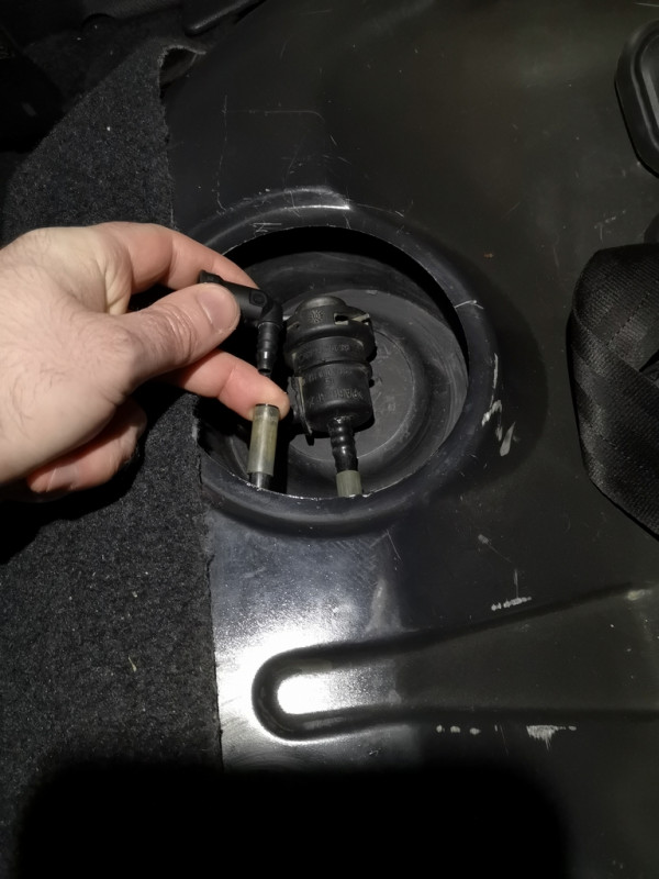

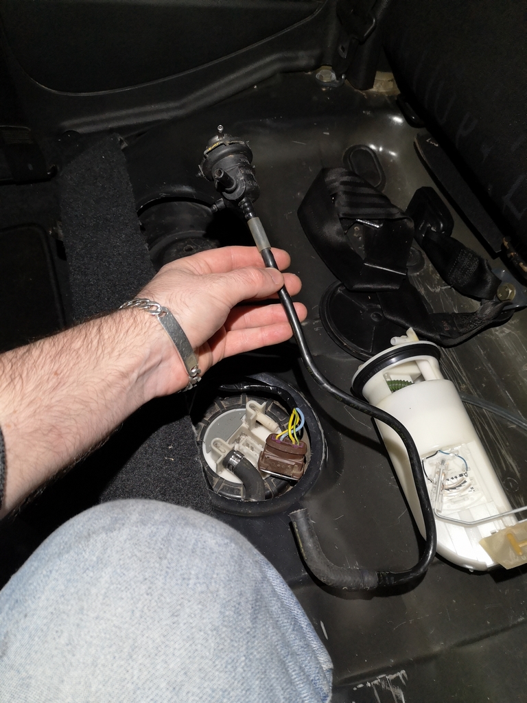

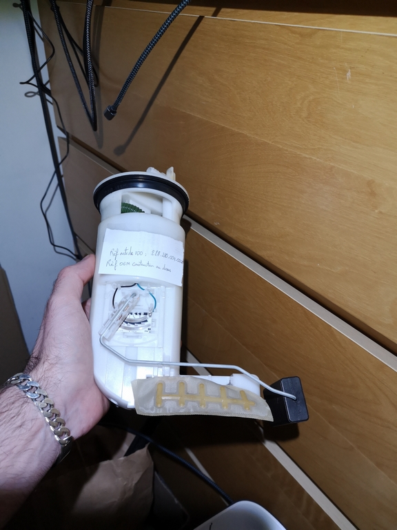

La nouvelle jauge/ pompe neuve est installer:
IMG_20231022_195256.jpg [ 568.71 Kio | Vu 6356 fois ]
J'en profite pour ré-installer le régulateur de pression 3.5b weber d'origine avec son petit systeme.
Capsule qui passera à 4b pour le E85 peut-être selon les injos que je monterai, :
IMG_20231022_200321.jpg [ 564.28 Kio | Vu 6356 fois ]
Par contre, je réussi pas à mettre l'embout dans la durite rigide, rien a faire...
Comme je dois descendre le réservoir pour le contrôler et regarder en dessous voir l'état de la caisse,
je ferai la manip au même moment:
IMG_20231022_211954.jpg [ 468.26 Kio | Vu 6356 fois ]

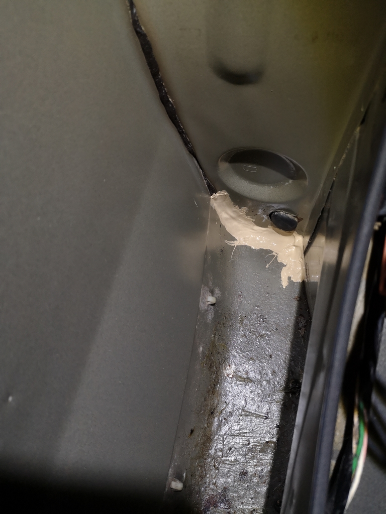

Je suis en train de tester une colle carrosserie MS polymère pour soit remplacer de l'ancienne colle
d'origine usine qui s'est retirer ou dégrader, et aussi en rajouter par endroit.
En essayant de rester au plus proche de l'origine.
Les problèmes sont que plusieurs colles carrosserie sont utilisé en usine.
On à plusieurs couleurs utiliser sur nos 106: beige/ noir/ blanc par endroits.
On a :
- De la colle carrosserie de liaison d’éléments
- De la colle carrosserie d'étanchéité d’éléments lié
- De la colle carrosserie anti-gravillon parfois mise en place avant le bain de cataphorèse...
Complexe :ange:
Je suis en train de tester le collage (la température du métal est plus trop idéal pour
cela actuellement ) de celle-ci beige en photo, qui colle avec la beige d'origine usine mise
à certains endroits sur nos caisse, voyez en photo:
IMG_20231024_223259.jpg [ 565.24 Kio | Vu 6224 fois ]
Chez 3M c'est ça:
IMG_20211018_152550.jpg [ 546.53 Kio | Vu 6206 fois ]
Vue la température actuelle de +/- 10° de moyenne, elle mettra du temps à prendre à cœur.

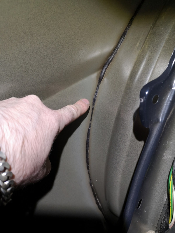

Autre chose à savoir, ces colles ne sont pas forcement déposer sur de l'alu ou de l'acier allié nue poncé !
Sur nos châssis de 106, il y en à d'appliqué~pausé sur la cataphorèse par endroit, et ça tient très bien.
Ou sur de la tôle âpreté ou légèrement peinte.
Âpres avoir nettoyer la surface de l'endroit en photo, j'en ai appliquer pour voir .
A savoir que à cette endroit, sur mon châssis c'est de la beige en bas et de la noir en haut comme vous voyez en photo d'origine:
IMG_20231025_184728.jpg [ 483.32 Kio | Vu 6224 fois ]
IMG_20231025_184738.jpg [ 547.56 Kio | Vu 6224 fois ]
Ont peut voir à un autre endroit la beige d'appliqué, je pense que elle, sert plus pour
de l'étenchéité, et la noir pour du collage/ de l'assemblement d’éléments, photo :
IMG_20231025_184817.jpg [ 589.58 Kio | Vu 6224 fois ]
Et comme vous pouvez voir ici en photo, elle est placé sur la cataphorèse,
et peut-être même sur l’aprè :
IMG_20231025_184812.jpg [ 814.94 Kio | Vu 6224 fois ]

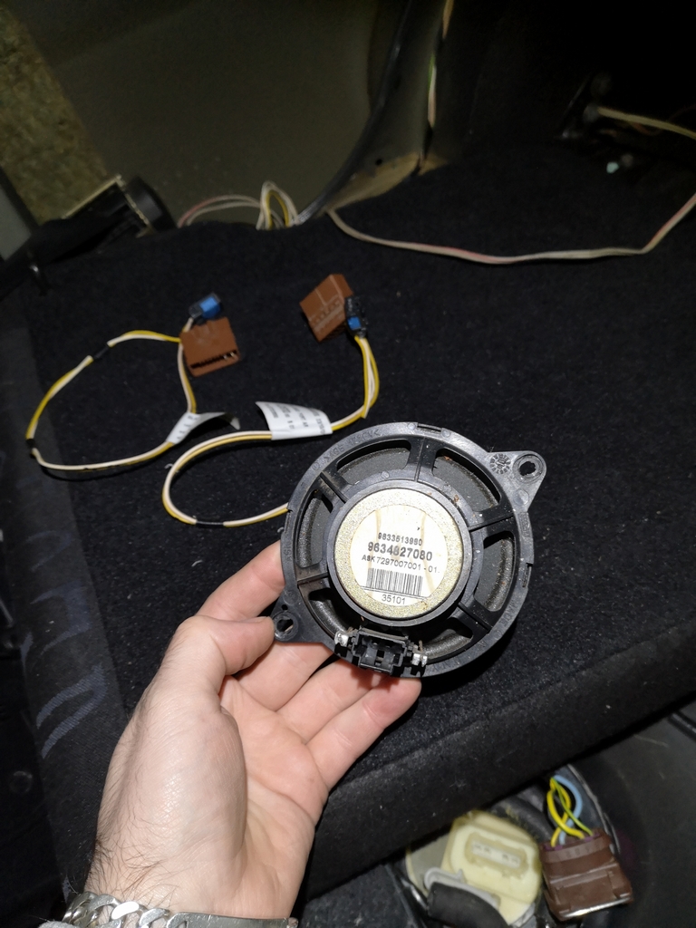

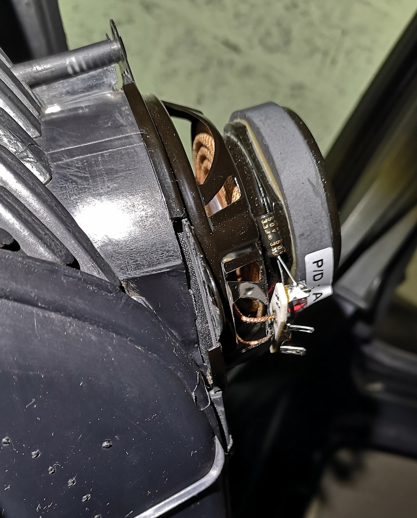

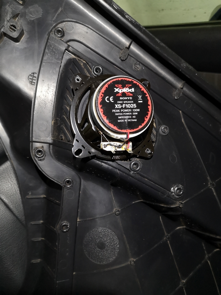

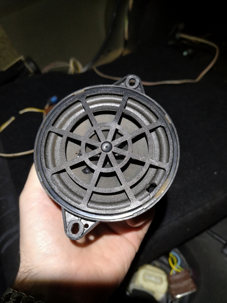

Concernant les panneaux arrière,
Les enceintes Sony10cm ne vont pas plug and play dans les supports de c'est panneaux de phase 2.2 âpres 2000 :?
Le bord de l'enceinte (la membrane...) touche littéralement le support, ça va donc se coupé/ se sectionné...
Je suis deg, je ne peut pas les mettre :? , regardez bien la membrane de la Sony en photos:
IMG_20231025_184403.jpg [ 516.93 Kio | Vu 6224 fois ]
IMG_20231025_184417.jpg [ 594.42 Kio | Vu 6224 fois ]
IMG_20231025_184434.jpg [ 597.75 Kio | Vu 6224 fois ]
Et puis, comme les panneaux de phase1, il y a que 2 fixation, et les enceintes du commerce, toujours 4...
Et 4 merdique qui se tordent et se plient.... [icon_rolleyes.gif]
Concernant la membrane des enceintes d'origine de 106 Enfant Terrible, pour pas que cela
touche le support, ils ont mis une grille plastique devant, et la membrane est plus au centre,
et reculer vers le bas, comme quoi... l'origine est parfois bien mieux que le reste...sur
plein de point, ya toujours des couilles avec l'adaptable, sa va jamais comme il faut,
voyez en photo:

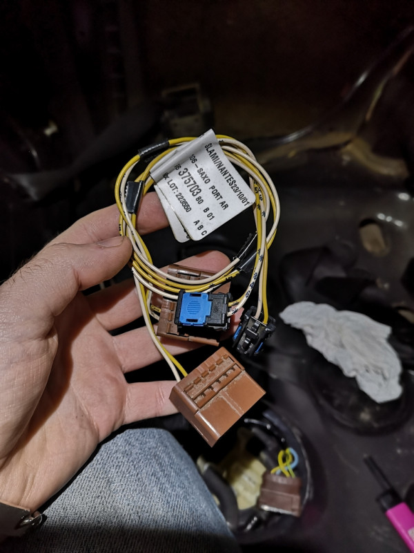

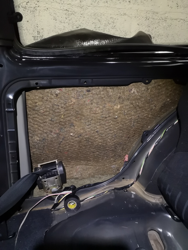

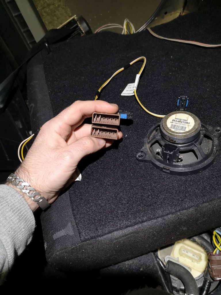

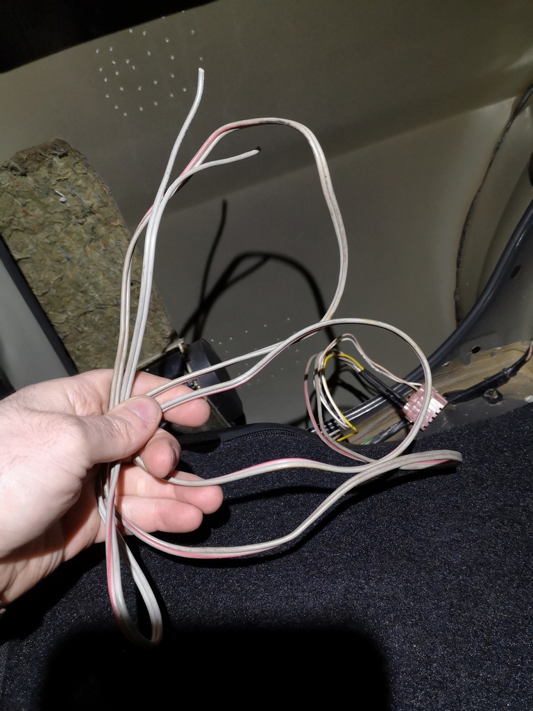

Autres choses, la connectique d'origine que j'ai récuperer qui me manquait dans le cas où
j'aurai remit les enceintes arrière d'origine usine, c'est enfaite une gauche :? , j'ai pas la droite,
j'ai donc deux connectique gauche.
(Connectique qui ne peut pas servir pour brancher des enceintes Sony ou autres, comme dab,
c'est pas plug and play... il faut toujours tout trafiquer...), photo:
IMG_20231025_184611.jpg [ 675.74 Kio | Vu 6224 fois ]
IMG_20231025_184647.jpg [ 449.25 Kio | Vu 6224 fois ]
IMG_20231025_215930.jpg [ 522.39 Kio | Vu 6224 fois ]
J'ai donc remit l'enceinte d'origine gauche pour boucher le trous, (j'ai pas trouver encore
la droite en casse) , photo:
IMG_20231025_215906.jpg [ 453.27 Kio | Vu 6224 fois ]
Les enceintes arrière (si j'en met) seront donc sur la plage arrière.. pas le choix :bbah: ,

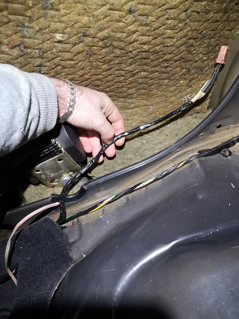

C'est pour cela que ya +/- 1an j'avais fait un pré-câblage en partant des connectiques
marron d'origine, voyez en photo:
IMG_20231025_184703.jpg [ 562.33 Kio | Vu 6223 fois ]
Coté garniture, j'ai trouver des garnitures en superbe état, je les ai donc re-remplacé, photo:
IMG_20231025_215800.jpg [ 597.25 Kio | Vu 6224 fois ]

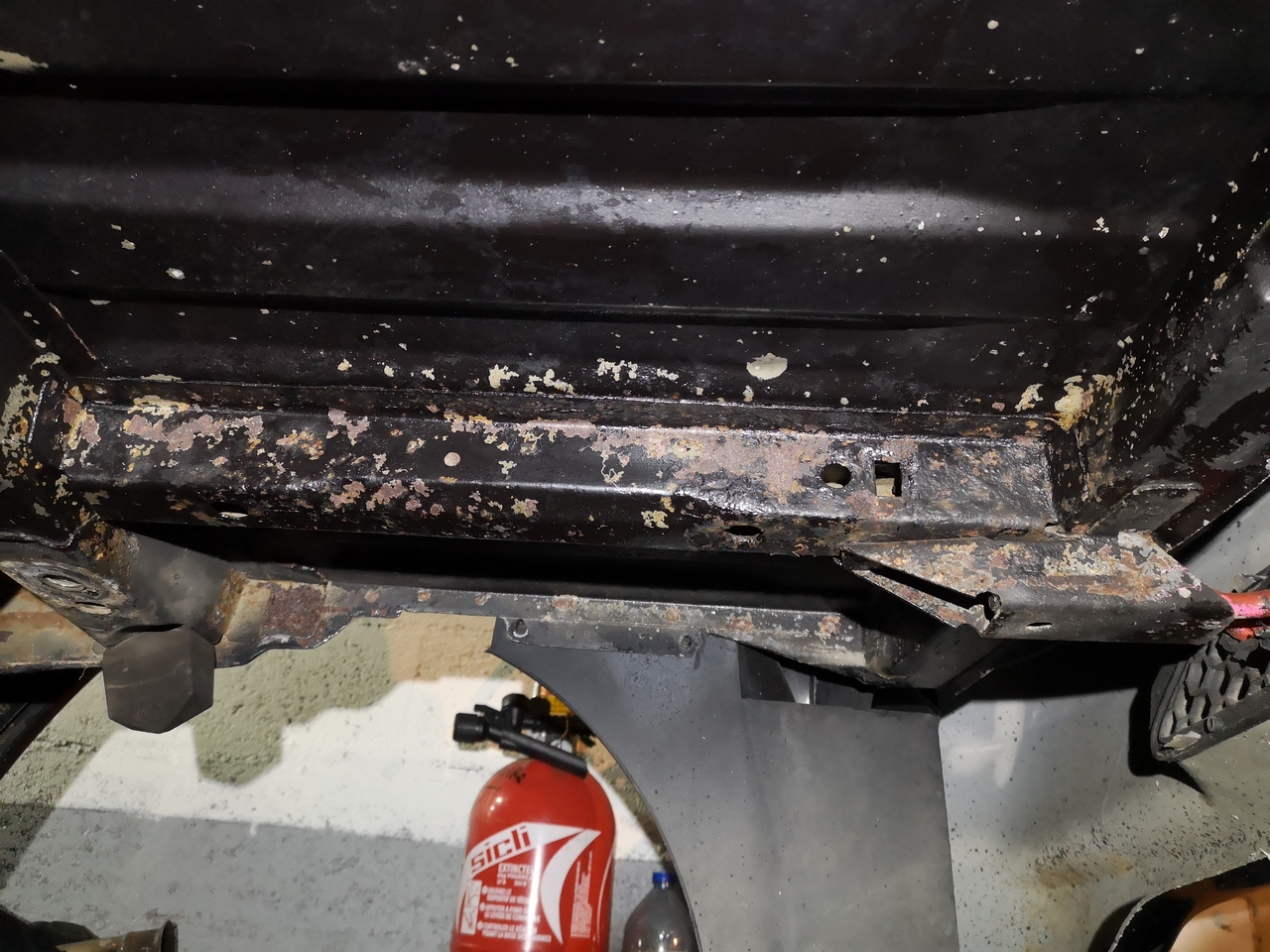

Concernant toujours cette colle carrosserie, il y en à ici dans les passages de roues, de chaque côté,
blanche ou beige repeinte ensuite en noir onyx légèrement, et comme vous
pouvez voir e photo : ça c'est barrer en bas, les bouchons tiennent plus, l'eau passe...
A solutionner donc, photos:
IMG_20231023_211757.jpg [ 585.57 Kio | Vu 6206 fois ]
IMG_20231023_211842.jpg [ 614.35 Kio | Vu 6206 fois ]
