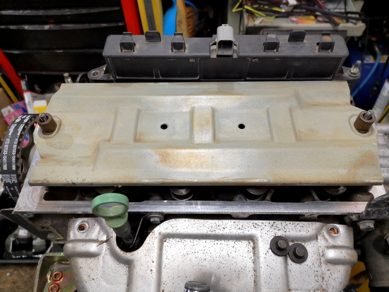

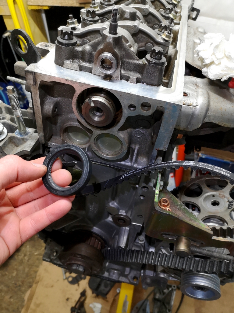

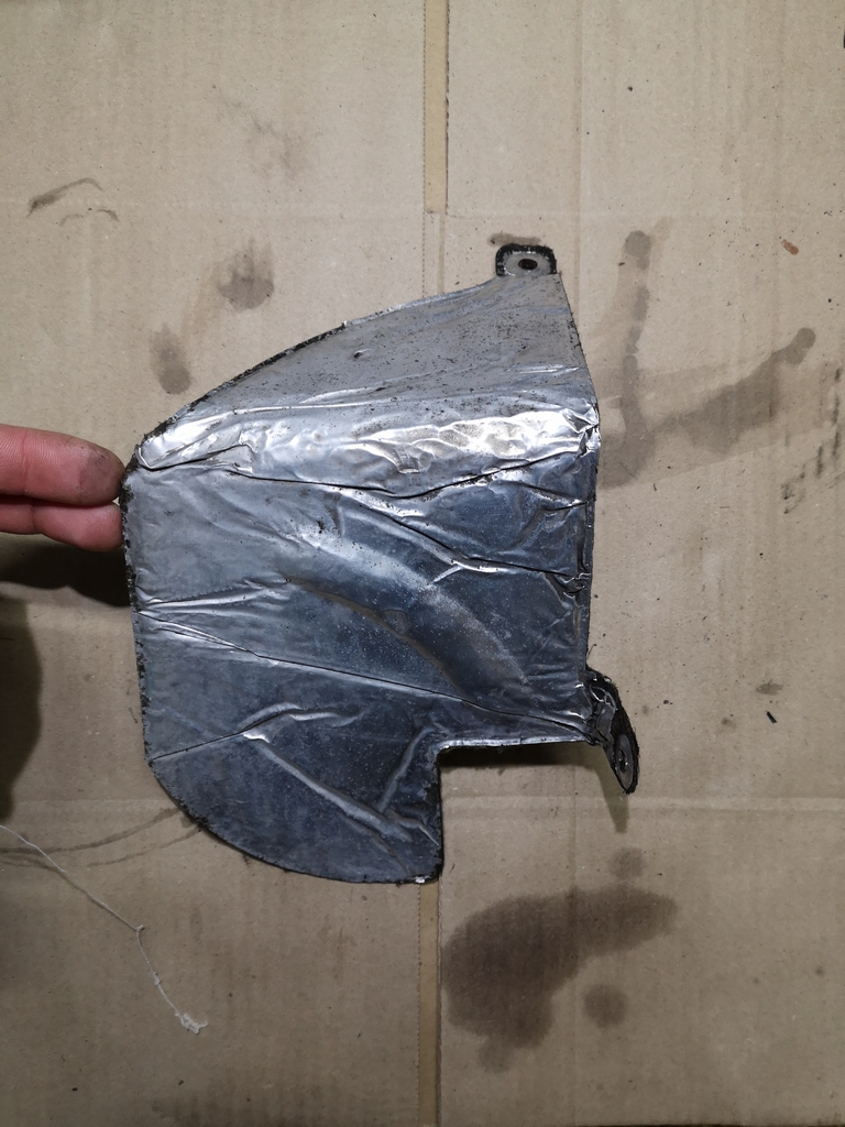

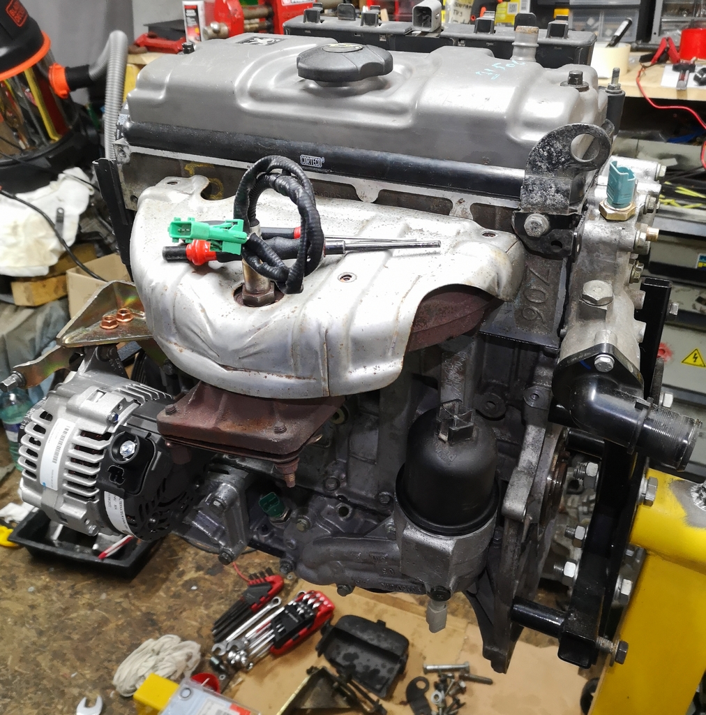

Passage en casse en speed, j'ai pus vérifier 2/3 trucs:

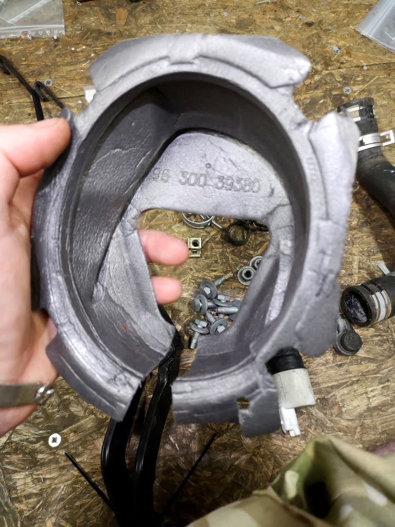

Déjà la protection thermique est bien la bonne, mais il me manquait une patte de support,
ainsi que le perçage du support.
Les deux support que j'ai sont donc des support de TU5 et non TU3 KFW 2003.
Je vais donc tout re-démonter et faire le perçage.

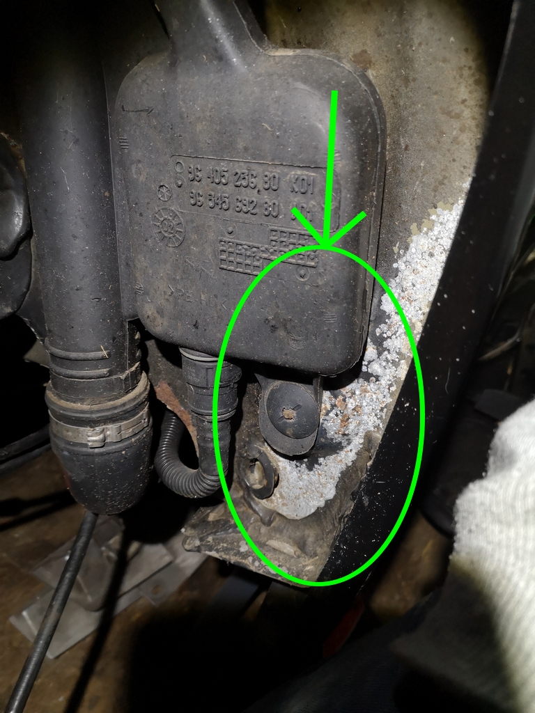

Il est aussi intéressant de voir en photo comment sur phase 2.2 arrive le faisceau alternateur.
La protection thermique est entre 30 et 40€ chez Peugeot neuve, mais il me semble NFP, pour info.
Concernant le guide de jauge, bon, encore des news, car se KFW ici a le même que celui monter précédement,
et cela devait pas gêner le catalyseur ! donc... :bbah:

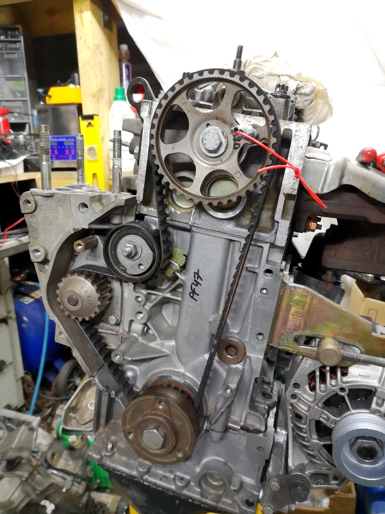

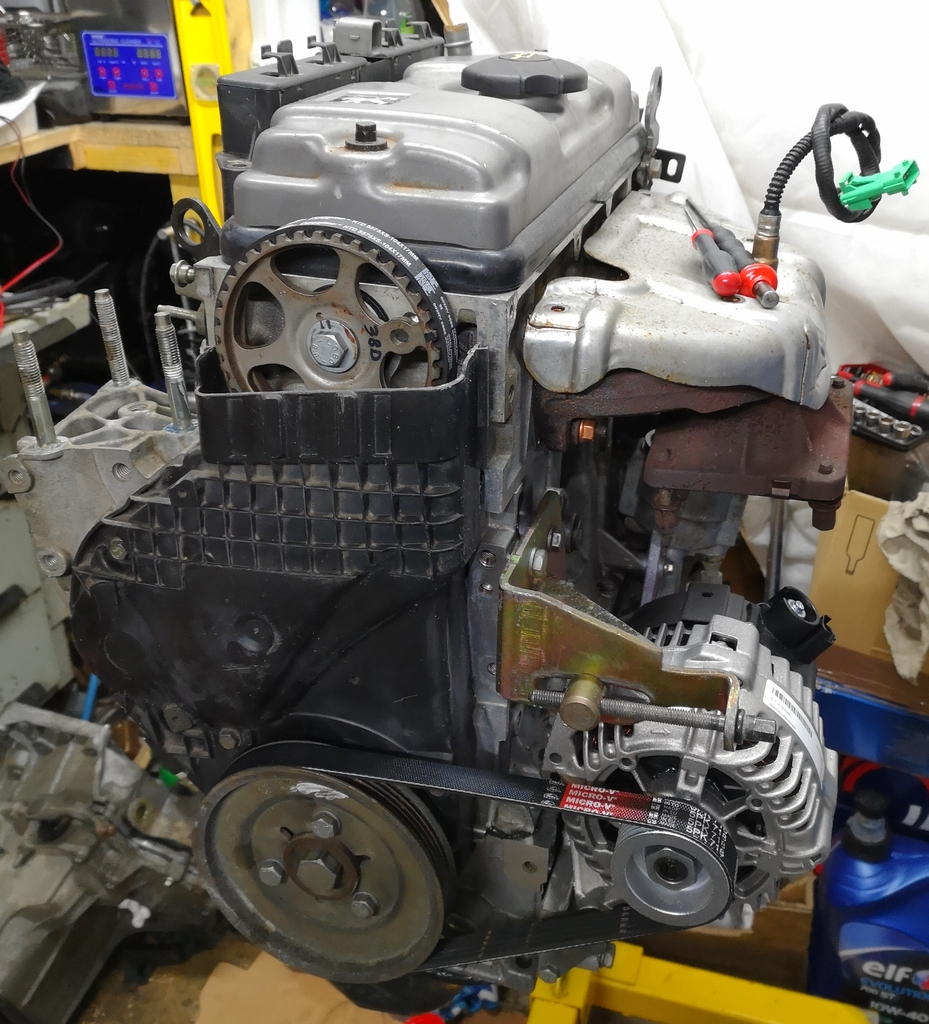

Le tendeur neuf Gates:
Chez CDPA Conflans St Honorine [78]: 130€.... :dentier:
Chez VDSA Puiseux-Pontoise [95]: ~63€ [icon_neutral.gif]
Chez moi sur le web Oscaro: 33€ :D
(Je l'ai acheter chez VDSA)
Les magasin ont plus d'avenir [icon_rolleyes.gif] .
Bref, il est là:

Quand je vois tes photos je me rend compte que j'ai pas remis la protection thermique sur l'alternateur... en fait je ne sais même pas si je l'avais de base !
Ca craint si on la met pas ?
 Sujet du message: Re: [PF47]106 ET 2002 ~ Tendeur distrib Gates/ suite nettoya
MessagePosté: Mercredi 12 Avril 2023 23:19
Pour te faire la version courte, sur mon ancienne Quiksilver 1,4L cette protection thermique n'était plus présente (des l'achat). Lorsque j'ai installé un collecteur en inox, la cosse de l'alternateur a casser, puis peut de temps après, le câble électrique de l'alternateur a fondu.
Dès que j'ai trouvé et installé une protection thermique d'origine, tout est revenu dans l'ordre...

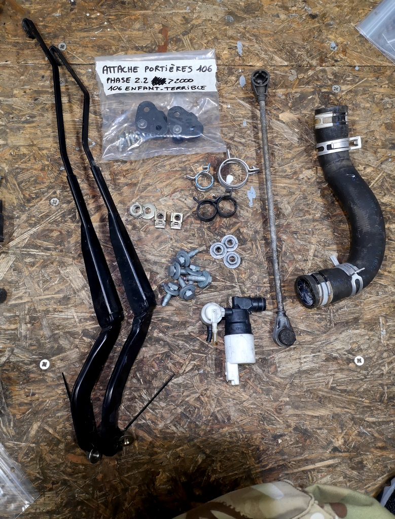

Le boulot repart dessus, j'ai récuperer un peu de matos en TBE (hormis la grande biellette):
- Boulons de fixation de traverse neuf et origine PSA (la ET avait pas les bons et ils étaient abimés)

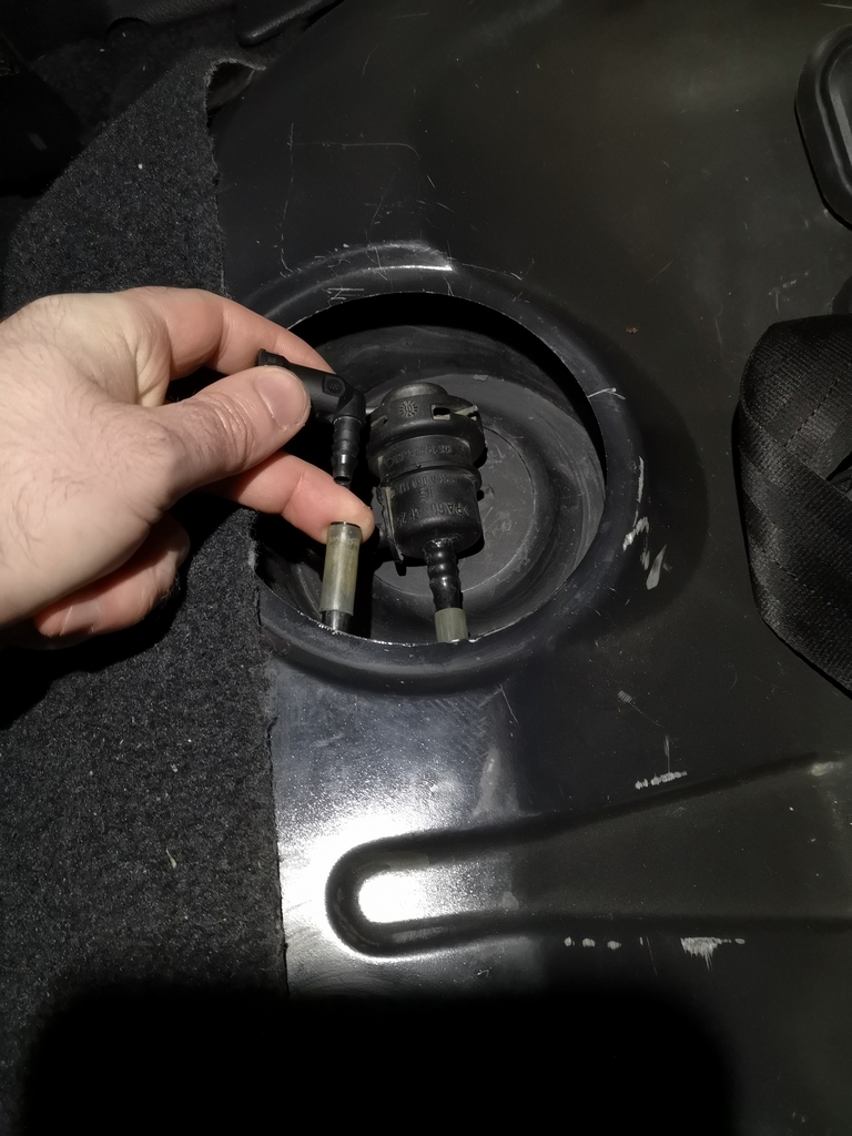

- Une pompe de lave glace 106 phase 2.2, si jamais celle que j'ai fonctionne pas
- Une durite supérieure de radiateur de refroidissement moteur en TBE avec ses colliers en TBE.
- 2 attache de portière noir en TBE ( noir = phase 2.2) avec visserie en TBE
- Ecrous de fixation de JDF origine PSA en TBE (les 6 de la ET sont HS~mort [icon_rolleyes.gif] )
- Une grande biellette de boite origine PSA phase 2.2, etat moyen (visuel)
- 2 écrou de fixation du support moteur gauche en TBE (ceux de la ET était abimé)
Ici en photo, les colliers noir qui attachent les durites d'eau au radiateur de chauffage habitacle, en TBE:
Ici en photo, le collier de fixation de la durite en bas du radiateur de refroidissement
moteur, en TBE, ainsi que celui qui attache la durite au boitier d'eau (calorstat), idem en TBE, :
Ici en photo, les bras d'essuie glace VALEO (VALEO = phase 2.2 uniquement), idem, en TBE, :

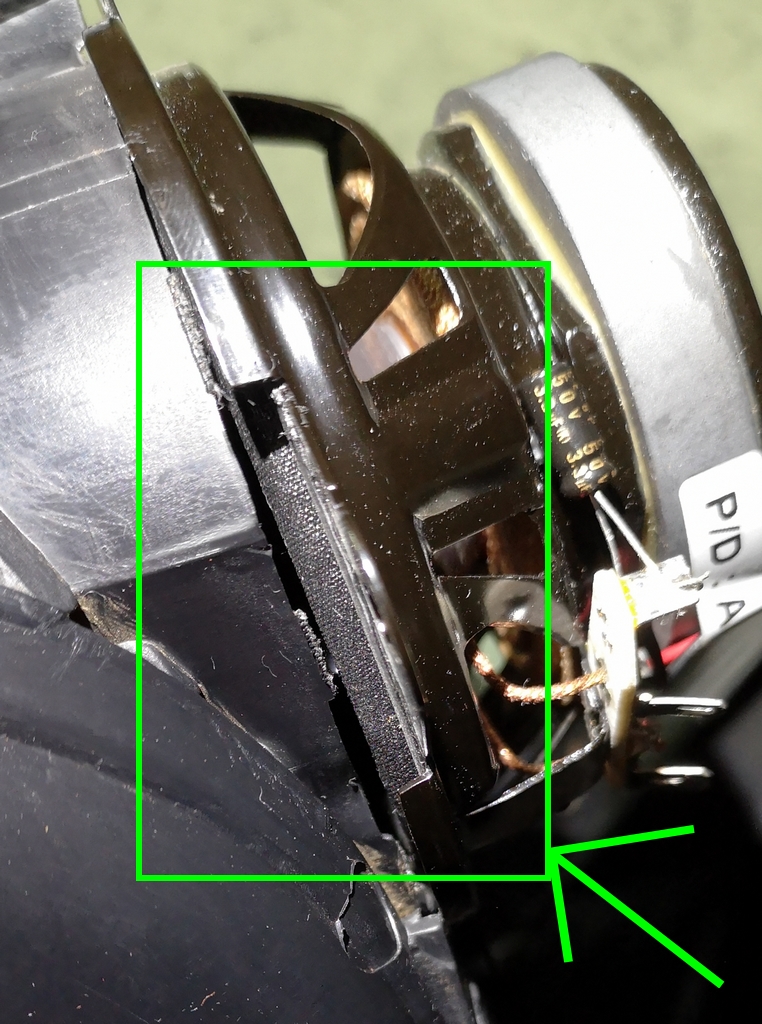

Ici, les fonds d'enceintes, en BE, qui proviennent d'une phase 2.2 (enceinte origine riveter X4 rivet) :
Concernant l'essuie glace de la vitre du hayon, le balaie, il est HS, il faut que j'en trouve un neuf.

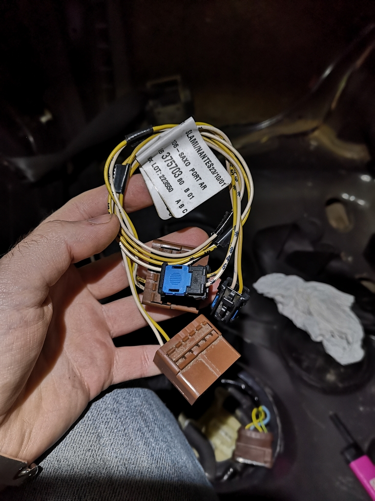

Comme pour la 106 XS, le monogramme de la commande du hayon est arrivé, :

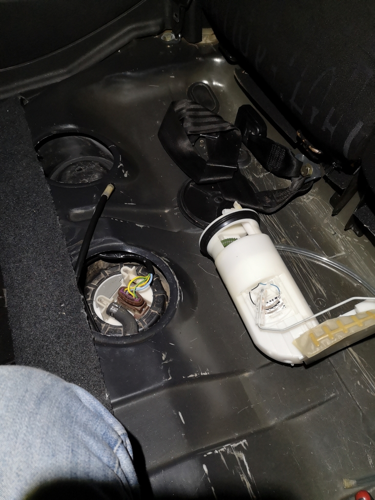

Allez, j'ai reçu de Mister Auto La VDO neuve, au moins je suis tranquille, car l'ancienne... impossible
de savoir l'état, et si la pompe et la jauge fonctionnait bien, l'ancien me servira de secoure dans
le coffre en carton , photo:

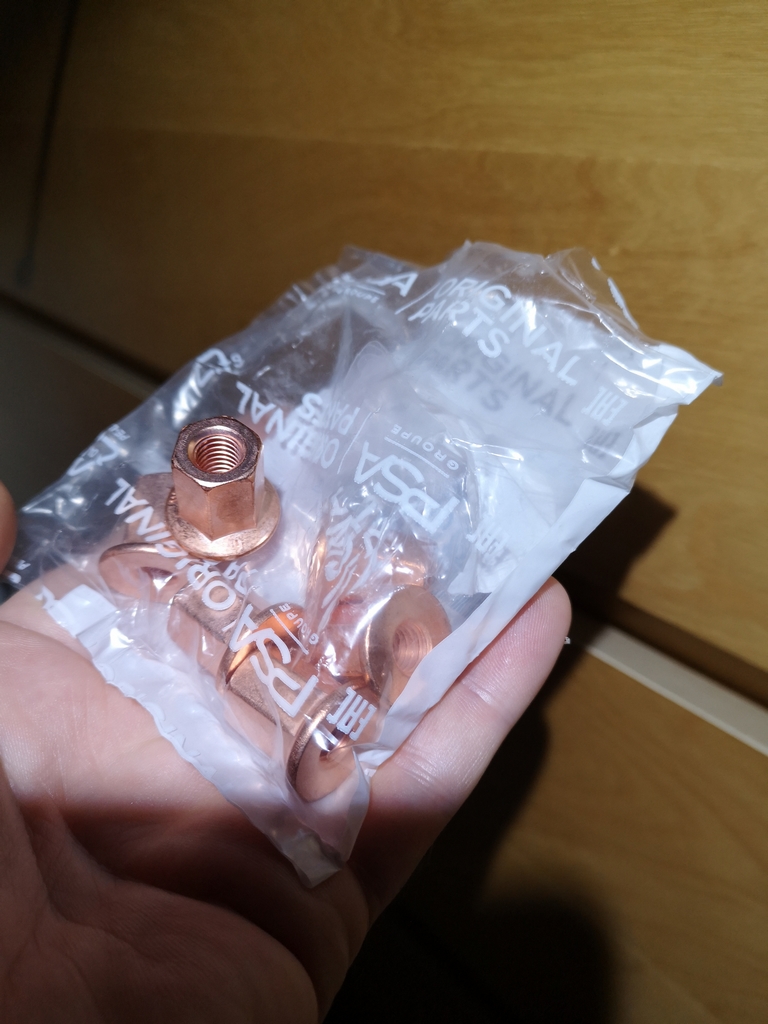

Les écrous cuivre inférieure de collecteur fonte L4, reçu de L'aventure Peugeot:

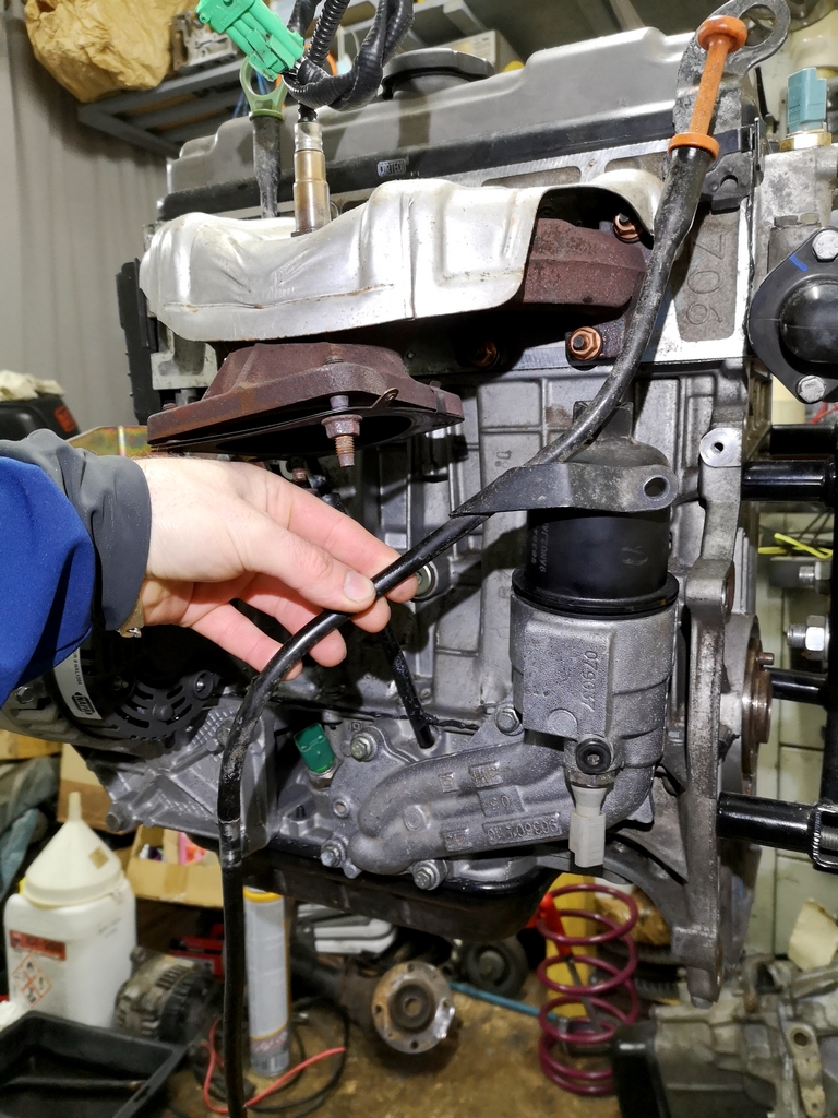

Chose intéressante,
j'ai découvert (ou re-découvert je sais plus depuis le temps..) en démontant une culasse Z06 de 206,
que le AAC est pas le même que que celui de ma Z06 KFW de 2003.
Sur se 206, le AAC est frappé "S" :bbah: pas le mien qui a plusieurs chiffres.
Est se que se AAC est plus perf ???
(Pour le moment je ne cherche pas la perf sur la ET, c'est juste de la curiosité).
J'ai pas le "S" dans le tableau, et d’ailleurs celui de ma ET y est pas non plus.. :?

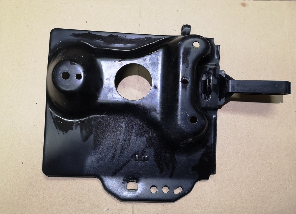

En photo donc le support batterie en TBE que j'ai récuperer (spécifique phase 2.2), :

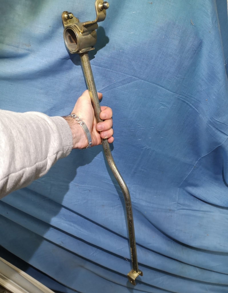

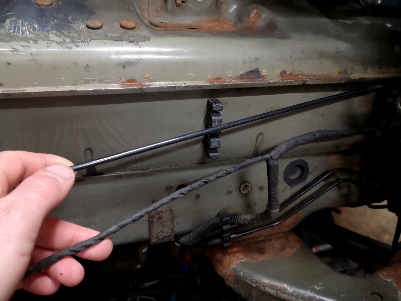

Et ici, new, j'ai récuperer il y a plusieurs mois, la grande barre du levier de vitesse, en TBE
(l'origine est très rouiller/ oxyder..), :

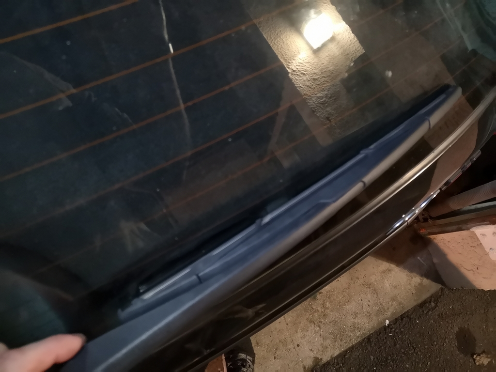

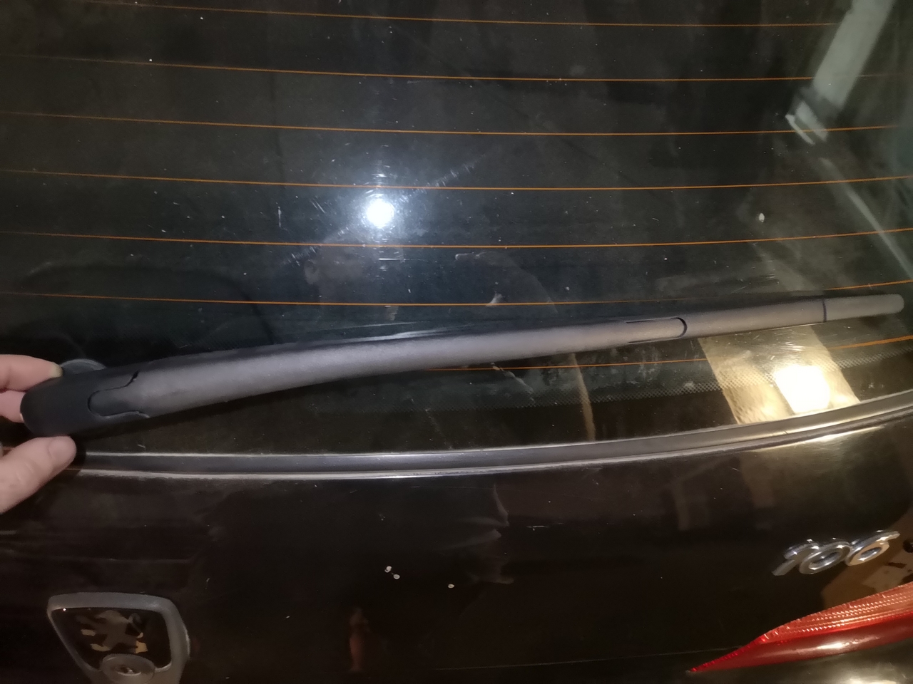

L'essuie glace arrière neuf est arrivé:

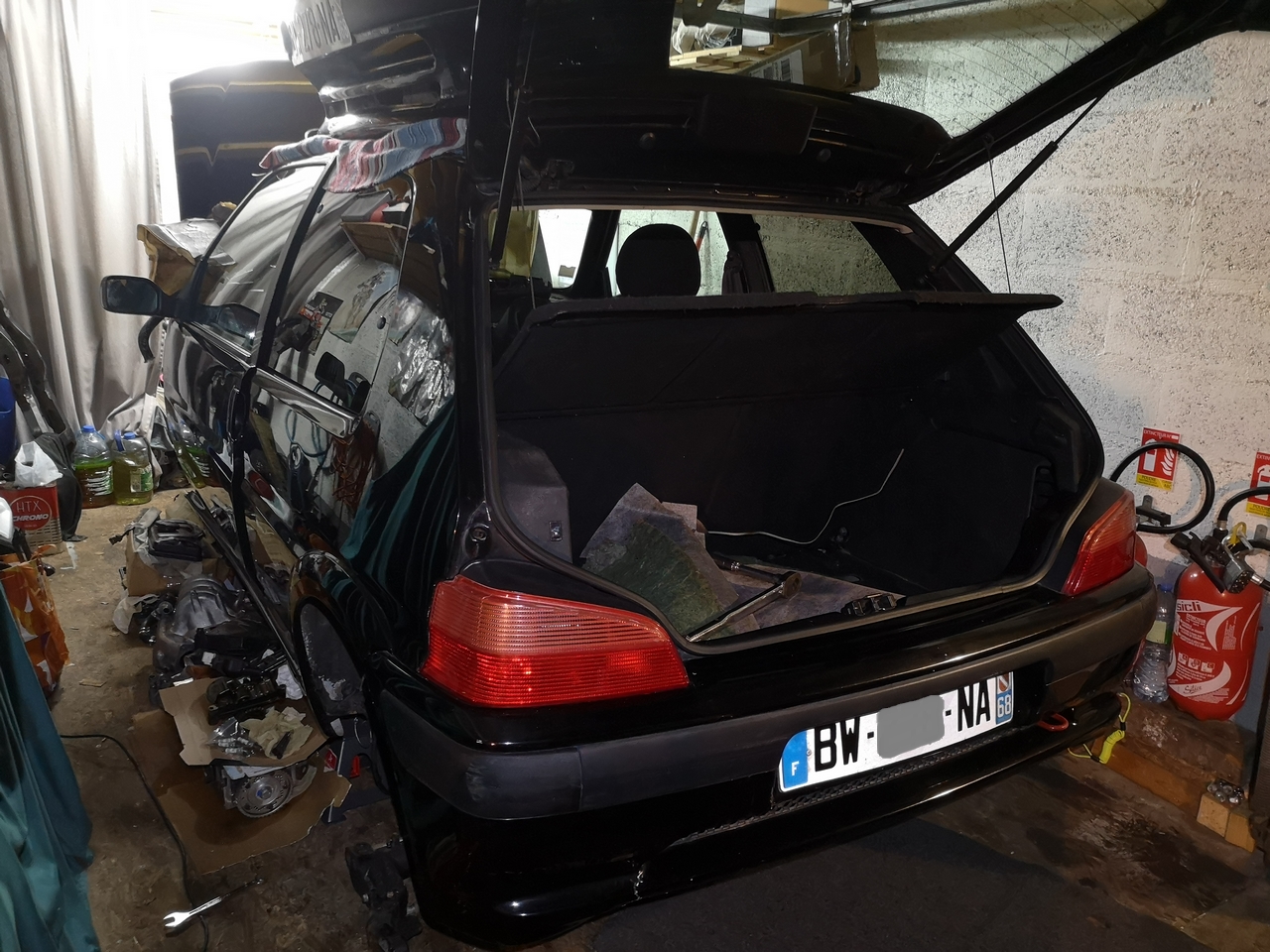

Suite se soir.
Travaux en cours dessus.

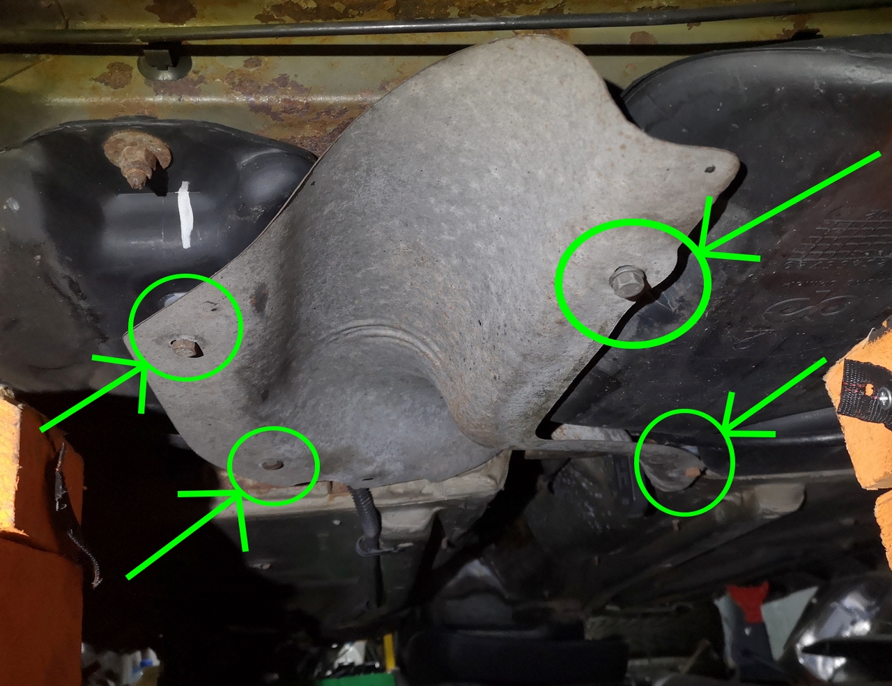

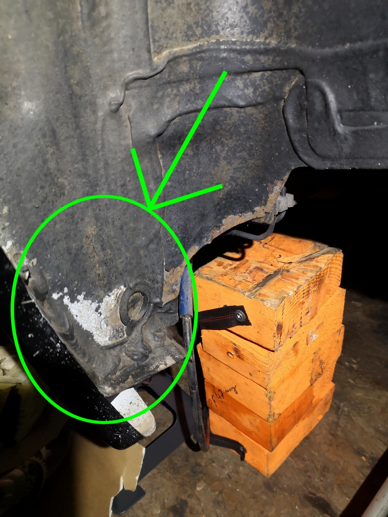

J'en ai profiter pour re-jeter un œil sous la caisse, et comme déjà montré dans les pages précédentes,
coté arrière c'est pas terrible, j'ai de la rouille apparente part endroit (mais pas perforante), je ne
vais pas avoir le nécessaire chez moi pour traiter cela.
Je ne peut que retirer l'ancienne peinture noir qu'a mis l'ancien proprio sur la rouille,
brosser la rouille à la machine, et lui mettre de l'Ardrox dessus, pour la stopper.
Pour une Dayli, cela suffira, peut-être que plus tard je reviendrai là dessus pour cette fois-ci régler
le problème dans les règles de l'art, ....
Pour ceux qui me dirait "tu as pas vue cela à l'achat ?", je vous invite à lire ou
relire le post de présentation de cette ET depuis le début.
Elle avait une couche de terre "glaiseuse" rependu de manière importante, partout sous la caisse et autres....
Couche de terre "glaiseuse", mise volontairement je pense pour pas que je voit la rouille [icon_rolleyes.gif]
Salir la voiture avant une vente est une technique de certains, pour cacher la rouille.
Tout comme le coup de karcher dans le compartiment moteur et dessous pour cacher les fuites d'huile... [icon_rolleyes.gif]
Photos:

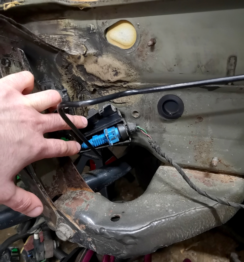

Je pensai plus trouver de souci sur la caisse ... et j'en trouve encore:
Le gars a mis des gros boulons pour tenir la tôle en S pare chaleur...
A tous les coups, les filetages dans les "embouts" blanc du réservoir son niquer...,
en plus c'est visser de travers... [icon_rolleyes.gif]
Voyez en photo le soucis:
La nouvelle jauge/ pompe neuve est installer:
J'en profite pour ré-installer le régulateur de pression 3.5b weber d'origine avec son petit systeme.
Capsule qui passera à 4b pour le E85 peut-être selon les injos que je monterai, :
Par contre, je réussi pas à mettre l'embout dans la durite rigide, rien a faire...
Comme je dois descendre le réservoir pour le contrôler et regarder en dessous voir l'état de la caisse,
je ferai la manip au même moment:

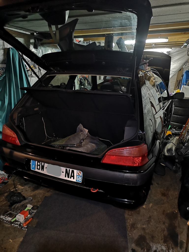

Concernant les panneaux arrière,
Les enceintes Sony10cm ne vont pas plug and play dans les supports de c'est panneaux de phase 2.2 âpres 2000 :?
Le bord de l'enceinte (la membrane...) touche littéralement le support, ça va donc se coupé/ se sectionné...
Je suis deg, je ne peut pas les mettre :? , regardez bien la membrane de la Sony en photos:
Et puis, comme les panneaux de phase1, il y a que 2 fixation, et les enceintes du commerce, toujours 4...
Et 4 merdique qui se tordent et se plient.... [icon_rolleyes.gif]

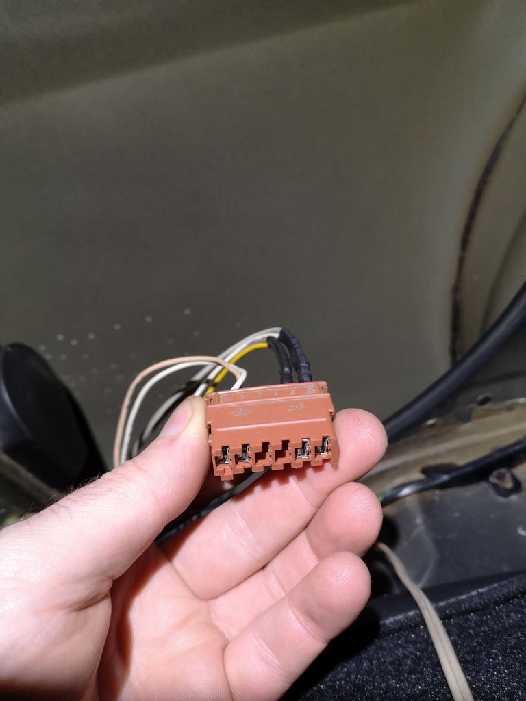

Autres choses, la connectique d'origine que j'ai récuperer qui me manquait dans le cas où
j'aurai remit les enceintes arrière d'origine usine, c'est enfaite une gauche :? , j'ai pas la droite,
j'ai donc deux connectique gauche.
(Connectique qui ne peut pas servir pour brancher des enceintes Sony ou autres, comme dab,
c'est pas plug and play... il faut toujours tout trafiquer...), photo:
J'ai donc remit l'enceinte d'origine gauche pour boucher le trous, (j'ai pas trouver encore
la droite en casse) , photo:

C'est pour cela que ya +/- 1an j'avais fait un pré-câblage en partant des connectiques
marron d'origine, voyez en photo:
