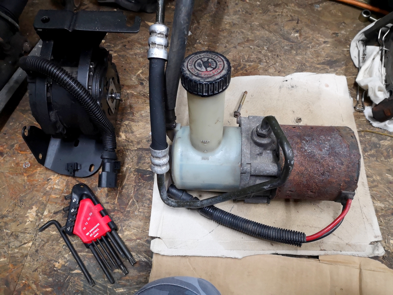

Changement du moteur hydroélectrique de DA + nouveau support/ nouveaux caoutchouc
(l'ancien support rouiller > déchetterie ferraille) :

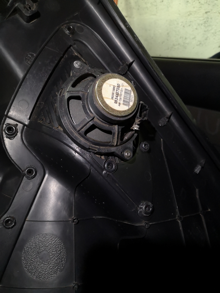

Ici, les fonds d'enceintes, en BE, qui proviennent d'une phase 2.2 (enceinte origine riveter X4 rivet) :

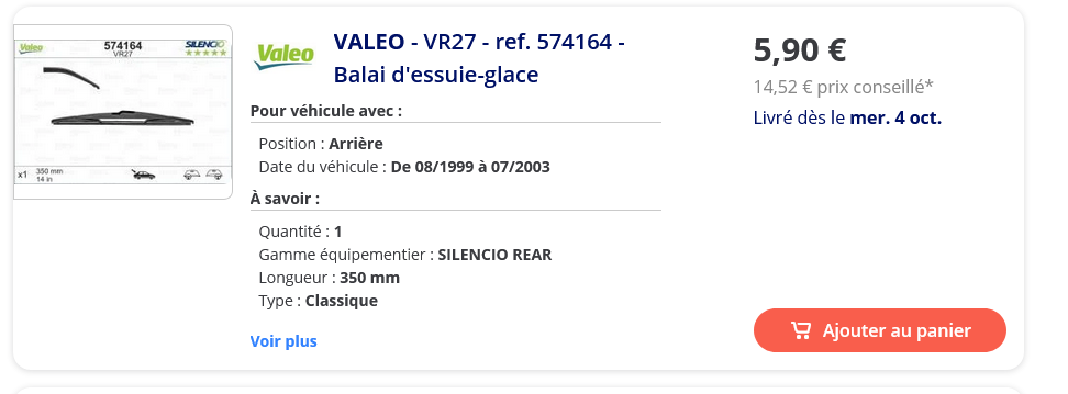

Concernant l'essuie glace de la vitre du hayon, le balaie, il est HS, il faut que j'en trouve un neuf.
Mais une chose me turlupine, j'ai l’impression que le balaie et le bras font un ensemble :bvoyons:
Je vais faire des recherches voir.
MAJ
Bon apparemment celui-ci conviendrait:
Screenshot 2023-10-02 at 21-05-10 Balai d'essuie-glace PEUGEOT 106 Phase 2 1.4 i 75cv au meilleur prix - Oscaro.png

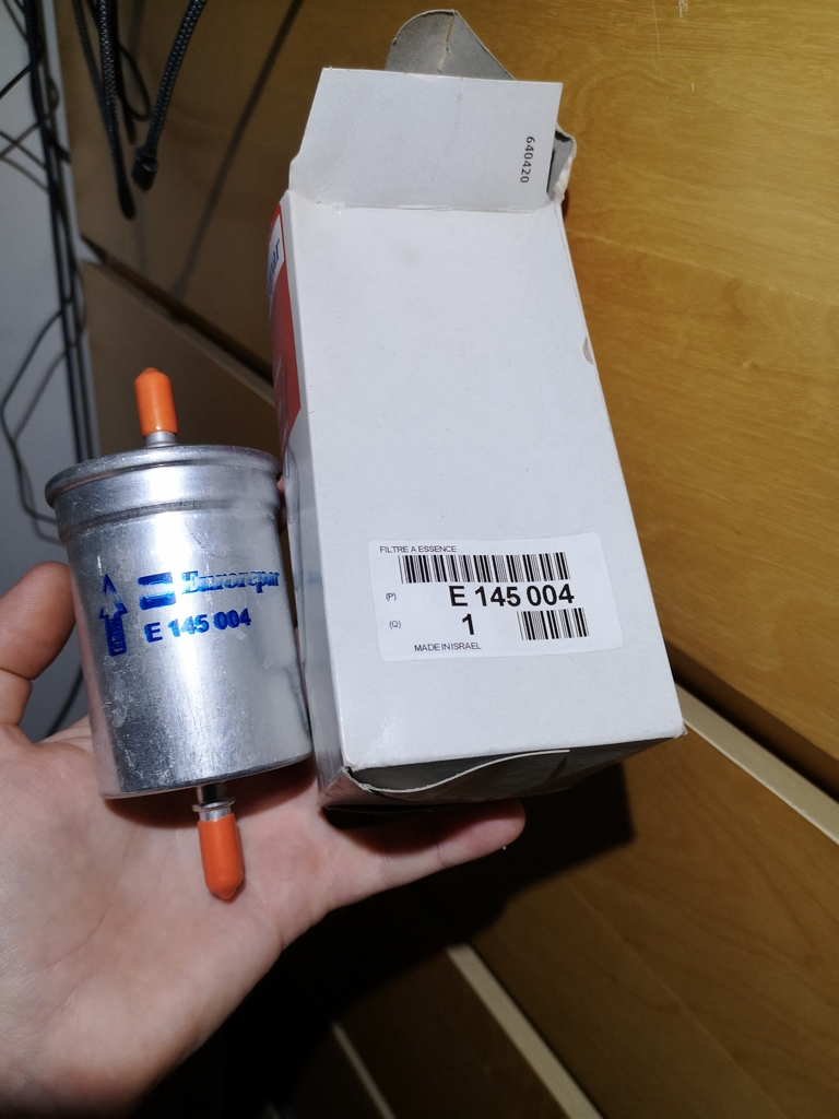

Le filtre à essence d'origine, idem de L'aventure Peugeot
(part contre c'est pas forcement celui de 2002/2003 !), :

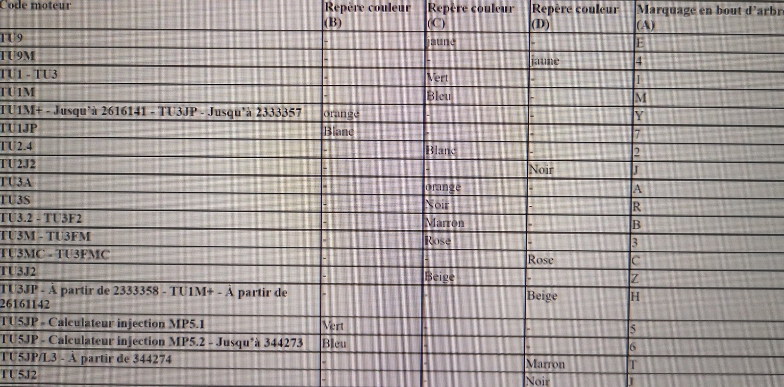

j'ai découvert (ou re-découvert je sais plus depuis le temps..) en démontant une culasse Z06 de 206,
que le AAC est pas le même que que celui de ma Z06 KFW de 2003.
Sur se 206, le AAC est frappé "S" :bbah: pas le mien qui a plusieurs chiffres.
Est se que se AAC est plus perf ???
(Pour le moment je ne cherche pas la perf sur la ET, c'est juste de la curiosité).
J'ai pas le "S" dans le tableau, et d’ailleurs celui de ma ET y est pas non plus.. :?

Ton filtre à essence aquand-même une autre tête que le bosh vendu actuellement en adaptable [icon_e_confused.gif]
 Sujet du message: Re: [PF47]106 ET 2002_ jauge/support batterie/ tringlerie/é
MessagePosté: Samedi 21 Octobre 2023 8:44
Toutes ces belles pièces iraient bien sur ma saxo :dentier:
Yes, toujours sympa les belles pièces :)
Yes, les filtres en plastique sont cassant, déjà vécu plusieurs fois.

L'essuie glace arrière neuf est arrivé:

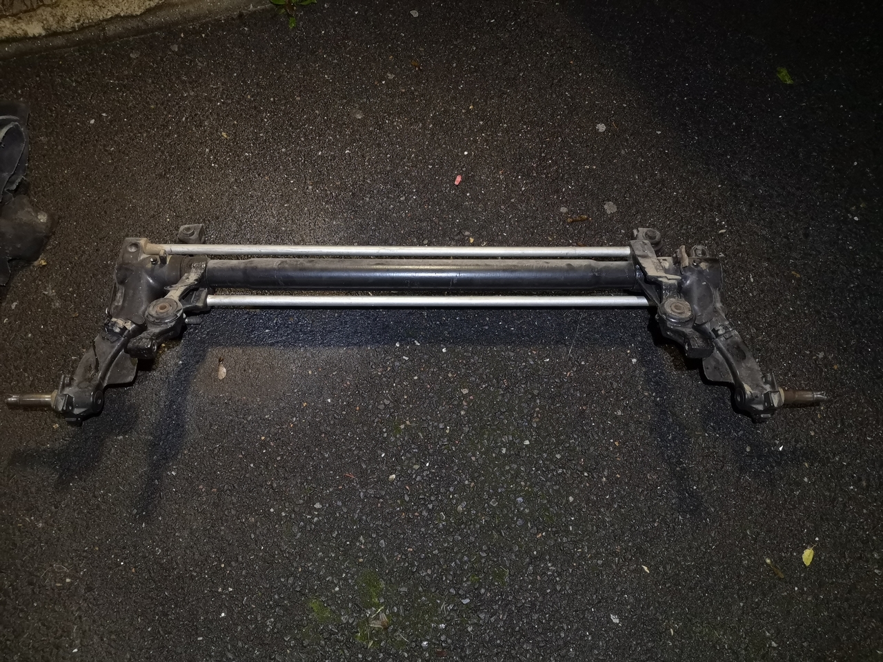

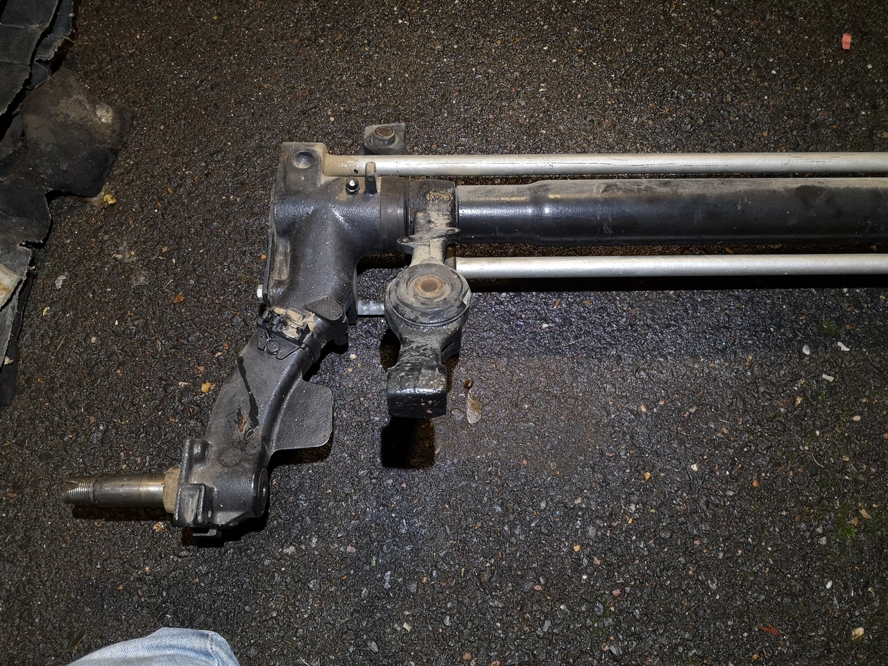

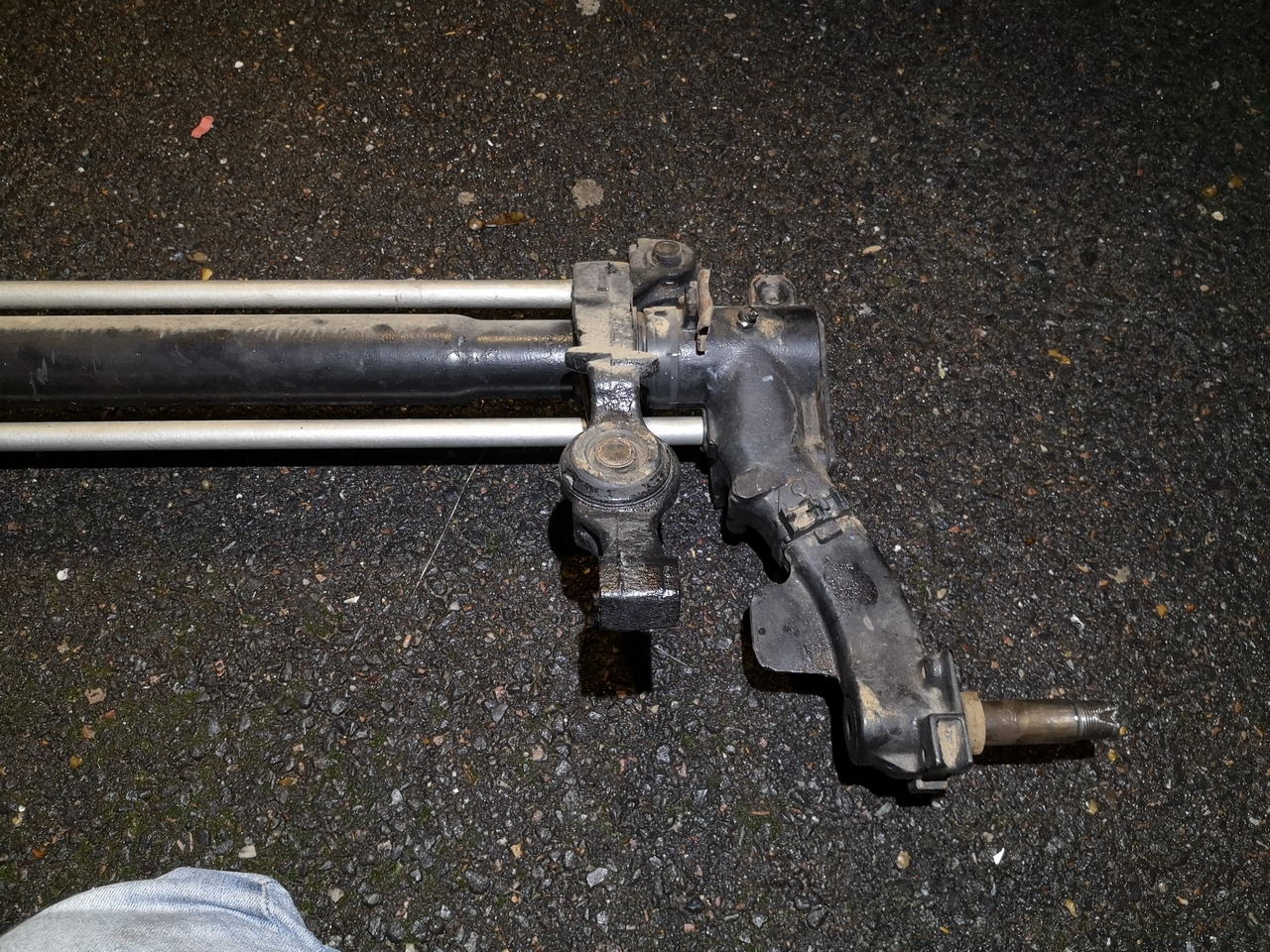

Photo du train arrière de la ET, que j'avais retirer pour récuperer les 3 barre, et que j'avais mis de côté.
Je me suis rendu compte là que les 2 barre de torsion sont en 19mm,
idem donc que le train de la XS ou le train de la 1.5D green ou le train de XSI 1.6L :?
> Je pensait que s'était plus genre 20mm :bbah:
Reste à voir celle du milieu, surprise ou pas ??? j'ai déjà peur...^^
Si c'est le même coup que la boite, boite qui était censé être une boite de XSI 1.4L hors
s'était une boite de 309 1.4L 75ch.... [icon_rolleyes.gif] [icon_rolleyes.gif]

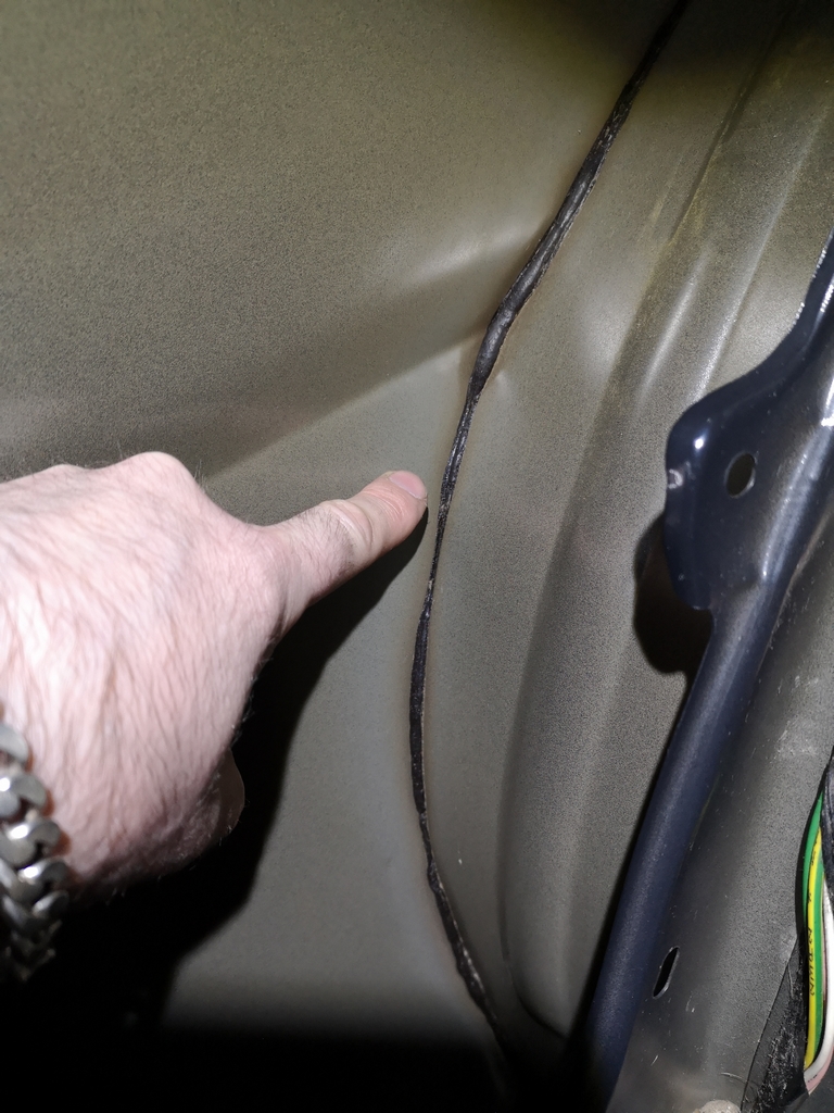

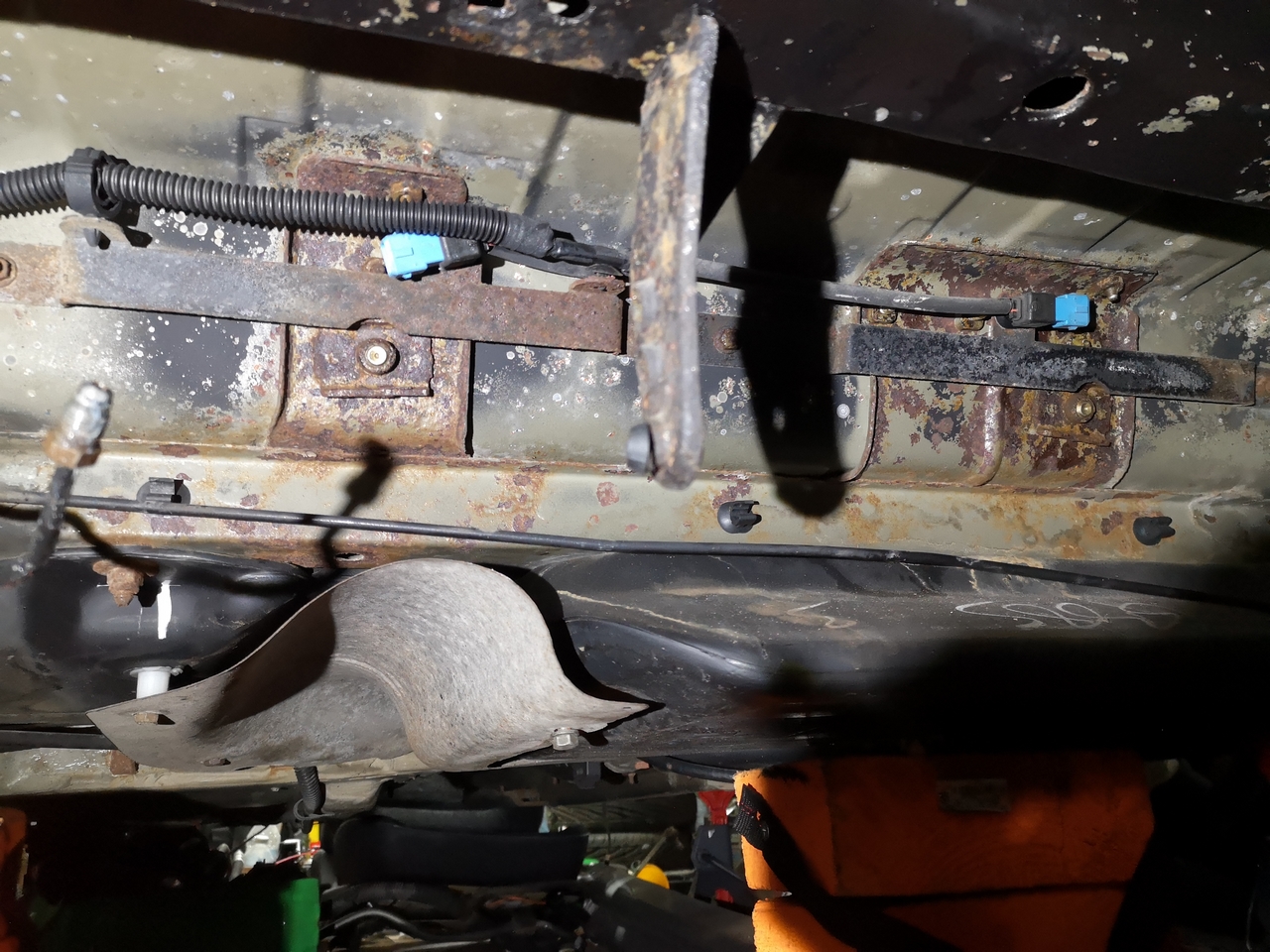

J'en ai profiter pour re-jeter un œil sous la caisse, et comme déjà montré dans les pages précédentes,
coté arrière c'est pas terrible, j'ai de la rouille apparente part endroit (mais pas perforante), je ne
vais pas avoir le nécessaire chez moi pour traiter cela.
Je ne peut que retirer l'ancienne peinture noir qu'a mis l'ancien proprio sur la rouille,
brosser la rouille à la machine, et lui mettre de l'Ardrox dessus, pour la stopper.
Pour une Dayli, cela suffira, peut-être que plus tard je reviendrai là dessus pour cette fois-ci régler
le problème dans les règles de l'art, ....
Pour ceux qui me dirait "tu as pas vue cela à l'achat ?", je vous invite à lire ou
relire le post de présentation de cette ET depuis le début.
Elle avait une couche de terre "glaiseuse" rependu de manière importante, partout sous la caisse et autres....
Couche de terre "glaiseuse", mise volontairement je pense pour pas que je voit la rouille [icon_rolleyes.gif]
Salir la voiture avant une vente est une technique de certains, pour cacher la rouille.
Tout comme le coup de karcher dans le compartiment moteur et dessous pour cacher les fuites d'huile... [icon_rolleyes.gif]
Photos:
Je pensai plus trouver de souci sur la caisse ... et j'en trouve encore:
Le gars a mis des gros boulons pour tenir la tôle en S pare chaleur...
A tous les coups, les filetages dans les "embouts" blanc du réservoir son niquer...,
en plus c'est visser de travers... [icon_rolleyes.gif]
Voyez en photo le soucis:

Les enceintes Sony10cm ne vont pas plug and play dans les supports de c'est panneaux de phase 2.2 âpres 2000 :?
Le bord de l'enceinte (la membrane...) touche littéralement le support, ça va donc se coupé/ se sectionné...
Je suis deg, je ne peut pas les mettre :? , regardez bien la membrane de la Sony en photos:
Et puis, comme les panneaux de phase1, il y a que 2 fixation, et les enceintes du commerce, toujours 4...
Et 4 merdique qui se tordent et se plient.... [icon_rolleyes.gif]
Concernant la membrane des enceintes d'origine de 106 Enfant Terrible, pour pas que cela
touche le support, ils ont mis une grille plastique devant, et la membrane est plus au centre,
et reculer vers le bas, comme quoi... l'origine est parfois bien mieux que le reste...sur
plein de point, ya toujours des couilles avec l'adaptable, sa va jamais comme il faut,
voyez en photo:
Autres choses, la connectique d'origine que j'ai récuperer qui me manquait dans le cas où
j'aurai remit les enceintes arrière d'origine usine, c'est enfaite une gauche :? , j'ai pas la droite,
j'ai donc deux connectique gauche.
(Connectique qui ne peut pas servir pour brancher des enceintes Sony ou autres, comme dab,
c'est pas plug and play... il faut toujours tout trafiquer...), photo:
J'ai donc remit l'enceinte d'origine gauche pour boucher le trous, (j'ai pas trouver encore
la droite en casse) , photo:
Les enceintes arrière (si j'en met) seront donc sur la plage arrière.. pas le choix :bbah: ,

Concernant toujours cette colle carrosserie, il y en à ici dans les passages de roues, de chaque côté,
blanche ou beige repeinte ensuite en noir onyx légèrement, et comme vous
pouvez voir e photo : ça c'est barrer en bas, les bouchons tiennent plus, l'eau passe...
A solutionner donc, photos:

Par contre le train arrière que t'as sorti de la ET a l'air nickel, pas de rouille et très propre.
Je me demande si les véhicules d'après 2001 ne rouille pas plus c'est bizarre.
