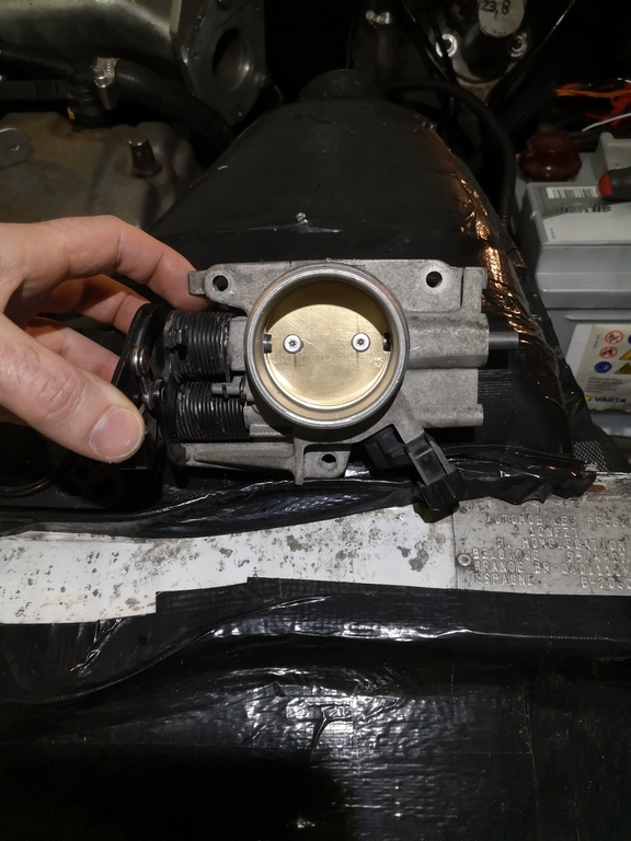

106xs a écrit:

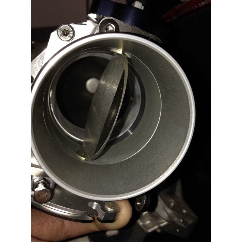

Quand tu dis que la pipe plastique va bien avec le pap modifié, c'est la rectif au niveau de l'axe que tu as fait sur un de tes post ?
La pipe en elle même va bien jusqu’à ce que j'ai cité.
Le grall avec, oui c'est de lui modifier son pap conçu pour.
- Diminuer l’épaisseur du volet laiton
Usinage volet laiton 60mm.jpg [ 85 Kio | Vu 9977 fois ]
- Donner une forme à la partie avant du volet qui va se retrouver face à l'arriver d'air pompé, biseau.
- Venturisé un peu l'entrer du pap
- Supprimer les attaches supérieure (vis) et inférieur du volet complétement et créer/ effectuer un maintien du
volet par serrage des axes sur un plat du volet à créer (très complexe à faire)
Le volet serait neutre de toutes chose.
Concernant la longueur des conduits, pour le couple à bas et mi-régime,
il est possible de rallonger les conduits en mettant une intercale 3D* entre la culasse et la
pipe de 1/2 voir 3/4cm.. avec des goujons prévu à cette effet.
(Personne à jamais fait cela et ensuite essayer cela sur banc et route en chrono DA sur X distance ou vitesse).
Coté cale de papillon, entre la pipe et le papillon, une de 1/2/3cm en 3D* pourrai être essayer
(idem, du jamais vue sur le web, cale entre la pipe et le volet-pap) histoire d'augmenter un peu le volume de la chambre de la pipe,...
Mais: modif productive ou pas je ne sais pas, il faudrait faire des essayes
( Ne jamais prendre les ingé d'époque pour des cons ! Tout à été fait dans une logique et
pour des raisons, d'époque, il ont fait les choses avec leur époques, leurs temps, avec des cahier de charge)
Donc modif à essayer.
Il y a peut-être du gain entre X et X régime et de la perte à d'autre plage de régime :bbah: .
A savoir que toutes modification de la pipe d'origine, ne la rend plus plug & play
Il y aura d'autre modification à prévoir.
Comme une concernant la sécurité de l'auto, à savoir la fixation de la rampe injection !!

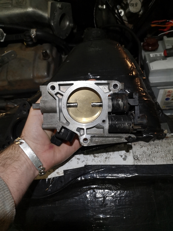

Ici en photo un début de prépa que j'avai effectuer, un début, sa prépa est pas pousser à fond, ont peut + :
IMG_20220620_002502.jpg [ 343.82 Kio | Vu 9994 fois ]

2) je n'ai pas le pas à pas j'agirai sur la vis de réglage sur la rampe papillon, comme je fais actuellement sur le monopap de 106 xsi, puis je recalibre sur le logiciel.
Sans le pas à pas on perd pas que la gestion du ralentit, on perd plus, le pas à pas en gestion d'origine sert à pas mal de choses, ya pas mal de map's le concernant en DATA calculateur.
Le pas à pas sert de tampon, de variable ou de coussin en terme, pour bon nombre de chose.
Pour toi, pour du rallye, sa ira sans, ;)

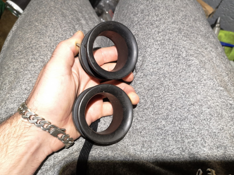

7) le diam. du volet de gsx est en 38mm
Le PTS d'époque, le corps du volet est en 45mm, la fin de la pipe se termine en 38 ou 35mm pour la connexion culasse.

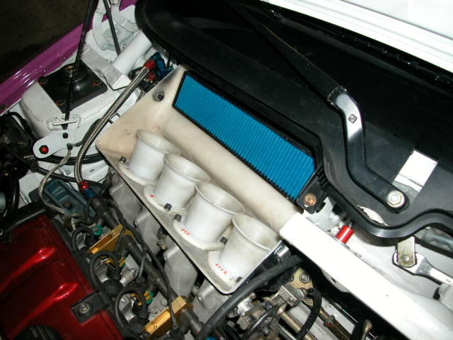

8) cornets imprimables en plastique avec la 3d et je voulais garder l'injection d'origine dans la culasse et boucher les emplacement sur le 4 pap
Okai, apres les marque moto proposaient des cornets court/long (j'en ai)
sa peut éviter de se faire chier sur de la 3D , :

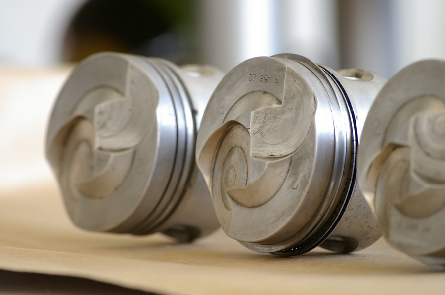

106xs a écrit:

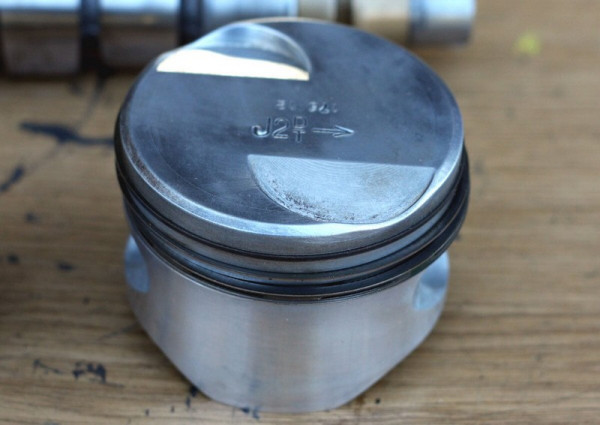

les pistons stock avec les empreintes tiennent jusqu’à combien de tours/min ? 8000/8500/9000 combien de chevaux ? 130/150/170 ? Jusque combien de RV ? 12/12.5/13 ? Je ne sais pas...
Personne en as jamais casser (en tout cas pas à ma connaissance).
Sur la PTS kit car S1/S2 se sont des origines avec empreinte.
Pmax à 7600tr 160ch, rupteur à 8200.
pistons1600kitcar PTS.jpg [ 54.99 Kio | Vu 9993 fois ]
Ici en 1.4L:
pistons1.3kc.JPG [ 125.18 Kio | Vu 9993 fois ]
Les pistons d'origine tiennent jusqu’à 250ch +/- en turbo et encore...., personne à ma connaissance
à été jusqu’à les casser par la puissance.
Tout dépend de l'effort, la chauffe, la lubrification, les rpm, ...., c'est un ensemble.
(Tu risque pas de les casser en atmo).
Les bielles en turbo tienne +200ch, encore une fois tout dépend de l'ensemble des paramètres.
Tu risque pas de les casser avec 130ch.... ou 150ch en atmo.

106xs a écrit:

106xs a écrit:
Je peux sinon prendre une boite à air carbone type 106 maxi ou saxo kit car et l'adapter, mais bon pas le même budget..
idem, je ne suis pas fan, ce qui passe via le capot/ pavillon, je ne suis pas fan
et oui le prix.. c'est élever, mais en adéquation avec le matos quelque part.
106xs a écrit:
Yes après oui le top serait ce que tu m'a dit pour le moteur et en + mon idée de 4 pap hybride :loving:
106xs a écrit:
Okey et je peux le faire facilement cette modif du pap ou je peux trouver quelqu'un qui pourrait réaliser ça ?

106xs a écrit:
Yes sympa cette admi ! 45mm je trouve ça trop gros par rapport à ce que j'ai vu, un pap entre 36 et 40mm suffit
45mm c'est le volet pap, ensuite par venturisation tu tombe au diamètre culasse.
Donc au contraire c'est good (mécanique des fluide).
Il ne faut pas au contraire que les conduits d'arrivés culasse soit en 45mm !
Avant j'etait favorable au 38mm, dans bon nombre de mes post je parle de 38mm, mais mais mais
entre 38mm et 35mm d'entrer de conduit culasse, il n'y a pas assez de pente.
Avec une grosse ram-air ont peut se permettre du 45/50mm ensuite pente ensuite 35mm.

106xs a écrit:
ensuite même en pistons orig faut il supprimer le bossage dans la chambre si jamais je resurface de beaucoup ?
Tu as pas à rectifier des masses la culasse sur 1.4L pour arriver à du 11.5/12 de RV
1mm je croit (à vérif/ à calculer)
106xs a écrit:
j'ai vu qu'en montage pistons forgés avec dôme il fallait y gratter pas mal..
Oui mais rien à voire, les dimensions diffère.
Dans le pire, un coup de lime sur les bossages histoire de leurs retirer 1/2mm et c'est régler.

106xs a écrit:
Pareil pour les empreintes des pistons, j'ai pas envie de faire de conneries, ça commence à se faire rare :D je préférerai te demander ou bien passer par Henry57.
Je vais en parler à [Henry57]
106xs a écrit:
Ok donc aucune utilité de passer sur du forgé pour 140-150cv
Aucune

Ouais sinon pour la boite à air je pensais m'inspirer de ce qui a été fait en carbone, pour reproduire quelque chose du genre mais en acier :D comme ce qu'on voit sur certaines f2000 ou gr.A, Tu vas me dire trop lourd mais je suis déjà ras les pâquerettes niveau poids mini en f2/12 donc je ne suis pas à 2-3kg près..
Okey c'est dommage ça aurait pu être intéressant pour des gars qui veulent faire un maxi monopap mais bon tempis, si les gens se plaignent pour 60/70€ alors que l’opération te coûte qausi ça et que tu te fais genre 10€ de bénef laisse tomber.. faudrait proposer ça a 120€ pour être rentable..
Je comptai garder les conduits culasse en 34mm d'orig donc je pense que celle de 600 parait mieux adaptée
Pour rampe gsxr 600 :
pap 38mm
coté culasse 44mm
coté filtre 45mm
Pour rampe gsxr 750 :
pap 46mm
coté culasse 54mm
coté filtre 54mm
Qu'en pense tu ?

La pompe a été révisée mais pas le cloisonnement du carter
Ok il faudrait que je voie sur des pistons que j'ai de coté.
Nop, je vais pas te dire trop lourd, je vais te dire trop de taf.. trop long à faire.. [icon_e_confused.gif]
Si tu prend en casse moto une rampe de gex ou autre, récupère sa boite à air.
Coupe là en deux, je veux dire part là : garde la partie qui se met sur la rampe 4p
reconstruit le reste vers un KAD et un ram-air.
Se que j’écris ici est compliquer à conceptualisé, il faudra que je fasse des schéma.
106xs a écrit:
Okey c'est dommage ça aurait pu être intéressant pour des gars qui veulent faire un maxi monopap mais bon tempis, si les gens se plaignent pour 60/70€ alors que l’opération te coûte aussi ça et que tu te fais genre 10€ de bénef laisse tomber.. faudrait proposer ça a 120€ pour être rentable..
Je ferai un post sur le forum pour détailler les différente modif à faire point par point.
Comme cela qui voudra se lancé pourra se lancé et le faire.
Moi finish, je ne fait plus rien pour personne a part les proche si besoin et des anciens du forum, mais âpres cela est privé.
Yes, reste en conduit de 34mm
pap 38mm
coté culasse 44mm
coté filtre 45mm
pap 46mm
coté culasse 54mm
coté filtre 54mm
Qu'en pense tu ?
Celle de gex 600 me parait bien, pipe en pente douce.
(L'autre ça part dans de la tech complexe pour l'exploiter sans problème, sans perte de charge etc...)
J'ai parler à Henry pour tes pistons, je te tiens au courant du retour.

Salut PF je vois ce que tu veux dire pour la boite à air de gsxr, à méditer..
Sur lbc ou en casse moto tu peut peut-être négocier la boite à air avec la rampe de 4P.
La modif dite, c'est vraiment de l'hybridage.
(Laisse les injecteurs sur la culasse, au dessus de la soupape, conseil ^^)

Pour la modif du pap je crois que jammaster a déjà fait un post dessus.
Yes, mais à mettre à jour, car il manque plein de chose, trop simple par rapport à ma vision.

106xs a écrit:
ça marche pour les empreintes !
Je pense que sa pourra se faire.

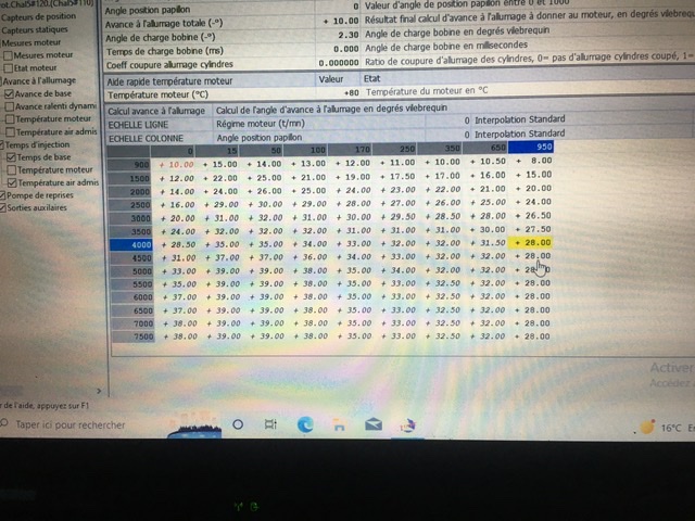

Alors pour les réglages data l'injection est plutôt simple à déterminer avec l'afr, même sans auto apprentissage mais par contre l'avance j'ai un peu de mal.. je m'explique, la voiture a assez de mal à prendre ses tours même si ça marche déjà pour une ax c'est pas encore tout à fait ça, exemple un collègue en clio 2 1.6 16V avec admission dynamique et ligne decata me tiens jusqu'en 3, ensuite il passe doucement devant.. pas normal pour une voiture qui fait 750kg pour l'ax et qui doit faire 100cv d'orig contre la clio 110cv pour 1100kg...
J'ai essayé de jouer sur les avances mais bon je n'ai pas de moyen de contrôler le cliquetis donc c'est pas dingue dingue.. Au max j'ai mis 26° en pleine charge mais je sens que c'est vraiment pas assez mais bon ça fait flipper de monter plus haut..
J'ai trouvé sur internet un générateur de table d'avance pour Megasquirt ou microsquirt : http://www.passionavion.fr/SparkTableGenerator.htm
J'ai rentré tout les paramètres de l'auto (RV entre 9 et 10 et carburant avec 94+ d'octane même si je suis au 98 c'est ce qui a de plus proche, éthanol interdit en rallye) et ça me sort cette table en pleine charge :
900tr: 5.0°
1000tr: 10.0°
1500tr: 15.6°
1900tr: 20.0°
2400tr: 25.6°
2900tr: 31.2°
3400tr: 32.3°
3800tr: 32.3°
4300tr: 32.3°
4800tr: 32.3°
5200tr: 32.3°
Et du coup on a 32° à partir de 3400 tours ça parait énorme non ? Même si RV stock, sp 98 etc..
Qu'en pensez vous ?
Bien sur après chaque changement sur la table d'avance je rectifie avec l'afr :bien:
Je me demande aussi si il n'y a pas un delta avec la sybelle.. par ex si on marque 25° sur le logiciel ça donne du genre 20° d'avance réel.. Je ne sais pas
Parce que sur la gestion que le gars avait avant, il y a 38° en plein charge à partir de 4500 jusqu'à 8500 alors qu'il avait un 1198cc :bsmile: ça parait totalement éxageré..
En utilisation route, ton AFR sur un bloc préparer fait vite le yoyo quand tu est en phase de réglage.
Selon ta charge (pression/ dépression dans le plenum) ainsi que ton ouverture volet (potentiomètre) et (débit/ vitesse de gaz).
Le fonctionnement de l'injection doit être revue complétement de haut en bas, sur tout la plage de fonctionnement possible.
L'avance à mettre en data dépend (dans les lignes un peu plus tech):
- De ta plage de régime
- Température en chambre (RV/ RG ~ pression de compression,... variabilité car en dynamique, se qui va être comprimer pour 1 dans la chambre, ne représente plus trop le volume initiale du cylindre,
l'air peut se comprimer ou se dilater, et l'harmonique des ondes de flux d'air joue sur le remplissage, a savoir qu'un onde d'air peut se transformer en "mur" d'air, une multitude de définition en découle, la portance, le décrochage, un point de
blocage... un 16S admettra toujours mieux qu'un 8S, idem en évac).
- Température de se qui est admis
- Masse volumique admise et sa pression si turbine ou aspiration par dépression si atmo.
- Vitesse d'accélération de l'équipage, rendement
... vitesse de masse admise
Je suis pas fan des trucs comme cela :?
900tr: 5.0°
1000tr: 10.0°
1500tr: 15.6°
1900tr: 20.0°
2400tr: 25.6°
2900tr: 31.2°
3400tr: 32.3°
3800tr: 32.3°
4300tr: 32.3°
4800tr: 32.3°
5200tr: 32.3°
Qu'en pensez vous ?
C'est valeurs sont un résout dans se générateur logique, de ton RV indiqué entre 9 et 10.
Car si tu met RV entre 10 et 11, sa change de suite.
Regarde attentivement mon lien en dessous.
C'est à dire ??
Je ne sais pas
38° c'est trop, c'est contre-productif à partir d'un certains régime et charge.
S'il cliquetait pas, c'est peut-être grâce à une map's du capteur de cliquetis qui
rentrait en jeux et limitait derrière l'avance.
Bizarre bref, moteur d'avion ? Cela peut venir de multiple paramètres.
Avoir beaucoup d'avance sur moteur TU5 à bas et mis régime à faible ouverture de volet est normal.
Normalement non il y a pas de "delta".
Quand tu met 38°, tu a un déclenchement sur le cylindre dans le bon cycle dans
la cyclique 4T de nos 4T (1/2/3/4 chacun dans 1 cycle/ temps précis),
38° avant le pmh explosion.
Tu as bien mis en paramètre 4 cylindre en ligne ?
La problématique derrière peut-être la charge bobine et sa réponse,
il y a une commande pour cela comme dans le MP5.2/5.1 et autre.
>>> Regarde ici, j'ai mis en photo se que j'ai d'origine sur la XS dans le MP5.2 en avant (charge partiel ° et pleine charge °):
viewtopic.php?f=91&t=30156&start=40
Toi tu as pas de pleine charge 16x1, tout est sur 1 tableaux confondu et amalgamer en conséquence.
La distinction de l'angle d'ouverture tu ne la pas comme sur un 5.2
L’arrêt de la lambda non plus
et tu reste à toc en temps injection par le régime et la pression, comparer à un
5.2 qui en pleine charge est que en Temps par régime.
Concernant le réglage "delta" il y en à un, pour synchronisé le moment vilebrequin
en temps ou deg ° et le point du VM avec le capteur PMH.
Normalement c'est du réglage "usine" en data dictionnaire sur un mp5.2.
Sur un Sybèle je pense aussi.

Voilà ma table d'avance quasi finie :
43A57992-E58D-4A54-A9E0-62A97959614C.jpeg [ 123.73 Kio | Vu 9918 fois ]
Vous en pensez quoi du coup ?

A voir comme ça ton réglage d'avance semble correct ,
tu pourrais baisser un peu les valeurs 38° à 35°.
Je vais chercher des cartos que j'avais faites sur Haltech, Lumenition, Sybèle et autres pour voir si il y a de grosses différences.
As-tu roulé avec la voiture? Si oui tu penses quoi?

Oui j'ai roulé avec ça parait ok pour le moment quoique peu être pas assez de puissance passé 6000 je trouve..
Et j'ai rien pour contrôler le cliquetis pour le moment...

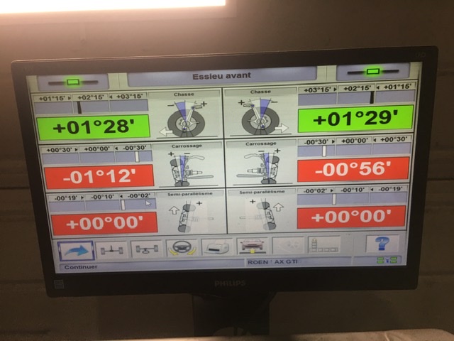

MessagePosté: Mardi 24 Janvier 2023 9:45
Messages: 204

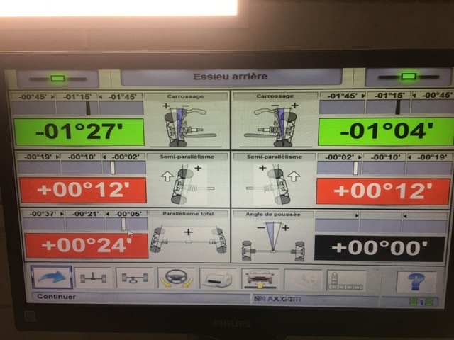

Salut à tous j'ai pu faire la géo de l'ax avant le baldo début Mars.
Voilà j'ai reglé le para sur 0 pour avoir un réglage neutre.
Vos avis sur les valeurs
Train AV
4AACCFD7-E98D-48BD-8FAE-14FC16FFC031.jpeg [ 81.13 Kio | Vu 9901 fois ]
Train AR
8D53203C-BD1E-4FB4-9E97-0D4A1B372A00.jpeg [ 89.16 Kio | Vu 9901 fois ]
