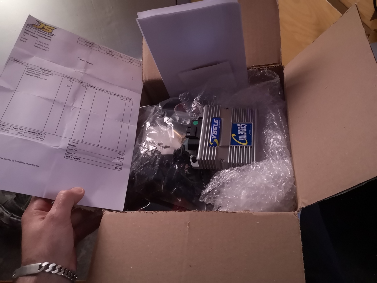

Je verrai quand j’installerai mon Sybèle plus tard, ce que cela donne juste en signal tension.
Je l'ai acheter en juillet, le l'installerai peut-être cette hiver ou au printemps pro.
(pour le moment je reste sur mon MP5.2 sa m’intéresse plus et j'ai encore des choses à voir/ faire dessus), Ce que je ferait coté capteur, donc, à l'avenir, il y aura un post dédié sur le forum de toutes façon concernant le Sybèle.
