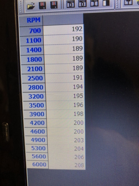

Elle est passée au banc avec ces valeurs d’injection
D12A7EFD-DCC8-4F95-A3EA-84F373F6DE13.jpeg [ 185.66 Kio | Vu 3571 fois ]

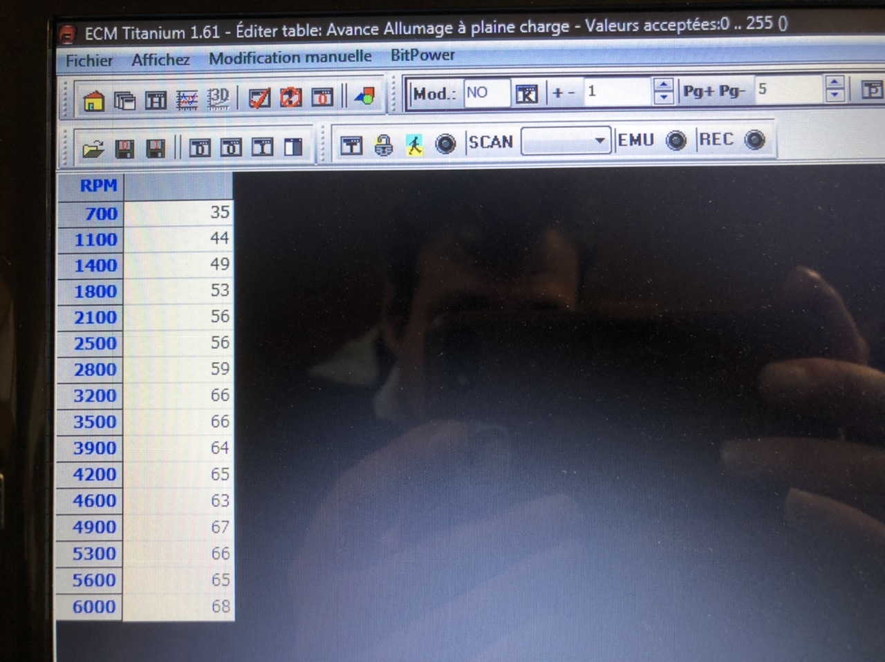

Et cette table d’avance
5BAB552B-08A0-417D-B962-DCBDD74E0FDB.jpeg [ 318.09 Kio | Vu 3578 fois ]
MessagePosté: Samedi 14 Mai 2022 18:14
Messages: 57
Pour ajouter de l’avance, j’ai fonctionné en pourcentage. De mémoire j’ai ajouter 10% par rapport à l’origine.

Si t’arrive à convertir, je pourrais voir ce que je peux mettre d’avance en plus!!!

En comparant avec ta table OEM (en prenant des points de regime similaire et en extrapolant un multiple) je trouve un coefficient d’environ 2,80. Du coup, j’aurais actuellement dans les 24 dégrées d’avance a 6000tr ce qui est très peu je trouve! En ajoutant 10%, j’aurais pas mis plus que 2-3 dégrées sur une base de 22 dégrées OEM.
Si tu vois les choses comme moi ça veut dire que je peux gratter pas mal encore!
D12A7EFD-DCC8-4F95-A3EA-84F373F6DE13.jpeg [ 185.66 Kio | Vu 3570 fois ]
Ok je comprend mieux:
Avec tes injos 154cc 4jets de 106/306 XS 1.6L (si c'est ceux que tu as):
    Palier 700trs / Valeur1 [192] : temps d'ouverture 75%
    Palier 1100trs / Valeur2 [190] : temps d'ouverture 74.6%
    Palier 1400trs / Valeur3 [189] : temps d'ouverture 74%
    Palier 1800trs / Valeur4 [189] : temps d'ouverture 74%
    Palier 2100trs / Valeur5 [189] : temps d'ouverture 74%
    Palier 2500trs / Valeur6 [191] : temps d'ouverture 74.6%
    Palier 2800trs / Valeur7 [194] : temps d'ouverture 75.7%
    Palier 3200trs / Valeur8 [195] : temps d'ouverture 76.1%
    Palier 3500trs / Valeur9 [196] : temps d'ouverture 76.5%
    Palier 3900trs / Valeur10 [198] : temps d'ouverture 77.3%
    Palier 4200trs / Valeur11 [200] : temps d'ouverture 78.1%
    Palier 4600trs / Valeur12 [200] : temps d'ouverture 78.1%
    Palier 4900trs / Valeur13 [203] : temps d'ouverture 79.2%
    Palier 5300trs / Valeur14 [204] : temps d'ouverture 79.6%
    Palier 5600trs / Valeur15 [206] : temps d'ouverture 80.4%
    Palier 6000trs / Valeur16 [208] : temps d'ouverture 81.2%
6.4 = 10% en hexa en 16bit, 256 = [FF]
25.6 = 10% en décimal avec 256
Pour l'allumage 256 =360°
En sachant que le point de réf est à 33° en décimal
Si tu descend en dessous de 33 tu est à 1.
le placement du point de déclenchement du PMH par rapport à 0° vilebrequin .
Pour généré de l'avance il faut donc le depasser, et donc le prendre en compte dans la conversion d'ou 33=1, avec 0.71 / ou 0.75 +/- dans la conversion a chaque fois (256/360°)..
John60 a écrit:
Après pour les partielles injections et avance j’ai ajouter du standard éthanol
Au delà de 60% d'ouverture pap tu passe en maps de pleine charge
(+/- quelques % selon le réglage de base en data qui est réglable comme la tension du potard)
5BAB552B-08A0-417D-B962-DCBDD74E0FDB.jpeg [ 80.97 Kio | Vu 3570 fois ]
    Palier 700trs / Valeur1 [35] : 1.5°
    Palier 1100trs / Valeur2 [44] : 8.25°
    Palier 1400trs / Valeur3 [49] : 12°
    Palier 1800trs / Valeur4 [53] : 15°
    Palier 2100trs / Valeur5 [56] : 17.25°
    Palier 2500trs / Valeur6 [56] : 17.25°
    Palier 2800trs / Valeur7 [59] : 19.5°
    Palier 3200trs / Valeur8 [66] : 24.75°
    Palier 3500trs / Valeur9 [66] : 24.75°
    Palier 3900trs / Valeur10 [64] : 23.25°
    Palier 4200trs / Valeur11 [65] : 24°
    Palier 4600trs / Valeur12 [63] : 22.5°
    Palier 4900trs / Valeur13 [67] : 25.5°
    Palier 5300trs / Valeur14 [66] : 24.75°
    Palier 5600trs / Valeur15 [65] : 24°
    Palier 6000trs / Valeur16 [68] : 26.25°
Essaye:
47/54/59/65/66/66/67/69/70/71/72/72/73/75/77/78
Si sa marche bien, yora moyen de re-gonfler le bas.
En bougie, si tu est en BR6 chaud, passe en BR7 (simple électrode toujours), écart à 1mm

J'ai fait un premier test avec l'avance que tu m'as conseillé et ça a l'air effectivement beaucoup mieux!
j'ai l'impression d'avoir plus de couple en bas!
En haut, je vais rouler un peu plus pour voir...
