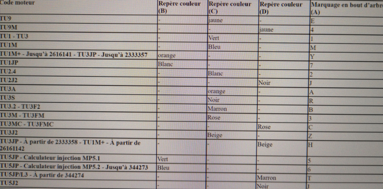

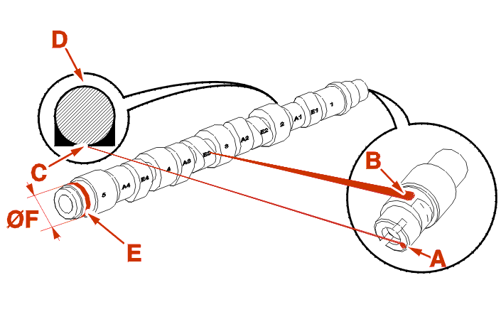

1.3L rallye 100ch a 7200trs-11.2m.kg a 5400trs,75x73.2, 1294cm3 reel, couvre culbuteur noir,
culbuteur a patin,ref moteur TU2J2/Z,AAC référence J repère 2 a l’extrémité et marquage blanc :

1.4L xsi 100ch à 6800trs, 12.5m.kg 4200trs, 1360cm3, 75x77, ref moteur TU3FJ2/K (K6B),
ou 95ch a 6600trs,12.2M.kg a 4200trs, ref moteur TU3F J2/Z ,couvre culbuteur noir,
culbuteur a patin,AAC référence Z touche bleu a coté du palier 4
[peut-être que ceux des 1er xsi 1.4L pour la touche bleu]

Pour moi ce sont les mêmes AAC (références identiques, marquages identiques), mais les différences de diagramme mettent le doute, le comportement moteur aussi (même si l'un est plus carré que l'autre ce qui aide).
Tu verras ci-dessous, c'est un flou total dans les valeurs...même entre Xsi 1.6 et Rallye 1.6 qui ont les mêmes moteurs.
Les valeurs relevées sur les dossier de presse Peugeot :
diag.png [ 59.54 Kio | Vu 9075 fois ]
Les valeurs des AAC :
Se sont presque les mêmes,puis tout dépend du réglage culbuteur qui peut influencé énormément les
degrés de fonctionnement.
Les difs de diag s'expliquer par la forme de la cames,sont angle d’attaque de départ et celui de fin,sa tête,
Les temps sont différent sur la forme en elle même de la cames,Ont le voit en
donnée sur le tableau avec les mesures AOE/RFE/AOA/RFA,point de croisement etc....
C'est pas complet, sur graphique ont pourrai tout compléter, Il y a que sa comme explication,
car en cumulé AOE/RFE ou AOA/RFA ont est sur du très proche.
Mes mesures sont quasi identique,et quasi identique a la RT jaune si je met les meme jeux culbuteur qu'eux.
Donc pour moi tout est good
Âpres 2/3° de dif c'est rien du tout surtout si c'est a des valeur très faible,
comme en début et fin d'ouverture ,les rampes de silence... rajoute des degré fou parfois ^^
(et sa peut venir de la prise/instruments...etc...) :dentier:
Pour l'aac de rallye phaseII il faudrait le mesurer, ya pas le choix,
Par contre je croit ya une couille dans les rupteurs sur le tableau :dentier:
Bien le tableau avec les lettrages, merci :loving:

Il n'y a que le rupteur de XSi 1.6 dont je ne suis pas sûr, j'ai repris encore une fois ce qui est noté dans les dossiers officiels.
