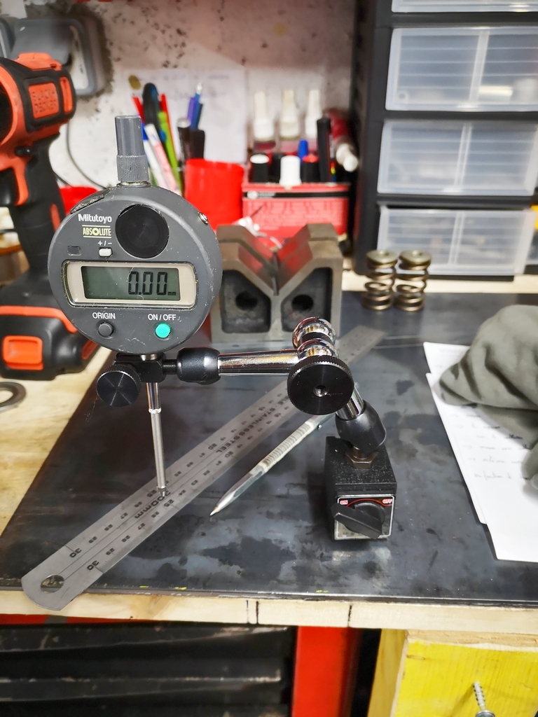

La hauteur et la levée peuvent se mesurer au pied à coulisse à 0.01 ou AAC sur V de mesure avec un comparateur à 0.01.

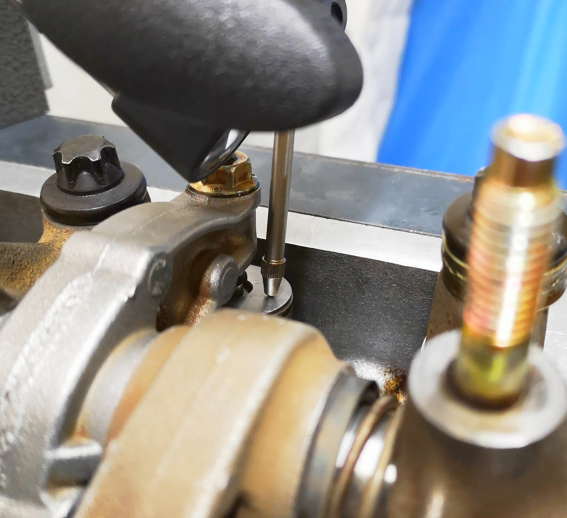

* La lever de soupape réel en mm, se mesure AAC en place dans la culasse, moteur en situation
de fonctionnement (gmp en ordre de marche donc), la levée se mesure à 0.01mm au comparateur
de haute qualiter, comparateur avec rallonge à pointe arrondie bille mise sur une coupelle plate usiné exprêt
pour cela, avec le jeu à la soupape en place (sur celles mesurés).
La distribution doit être en place et régler/ fonctionnelle.

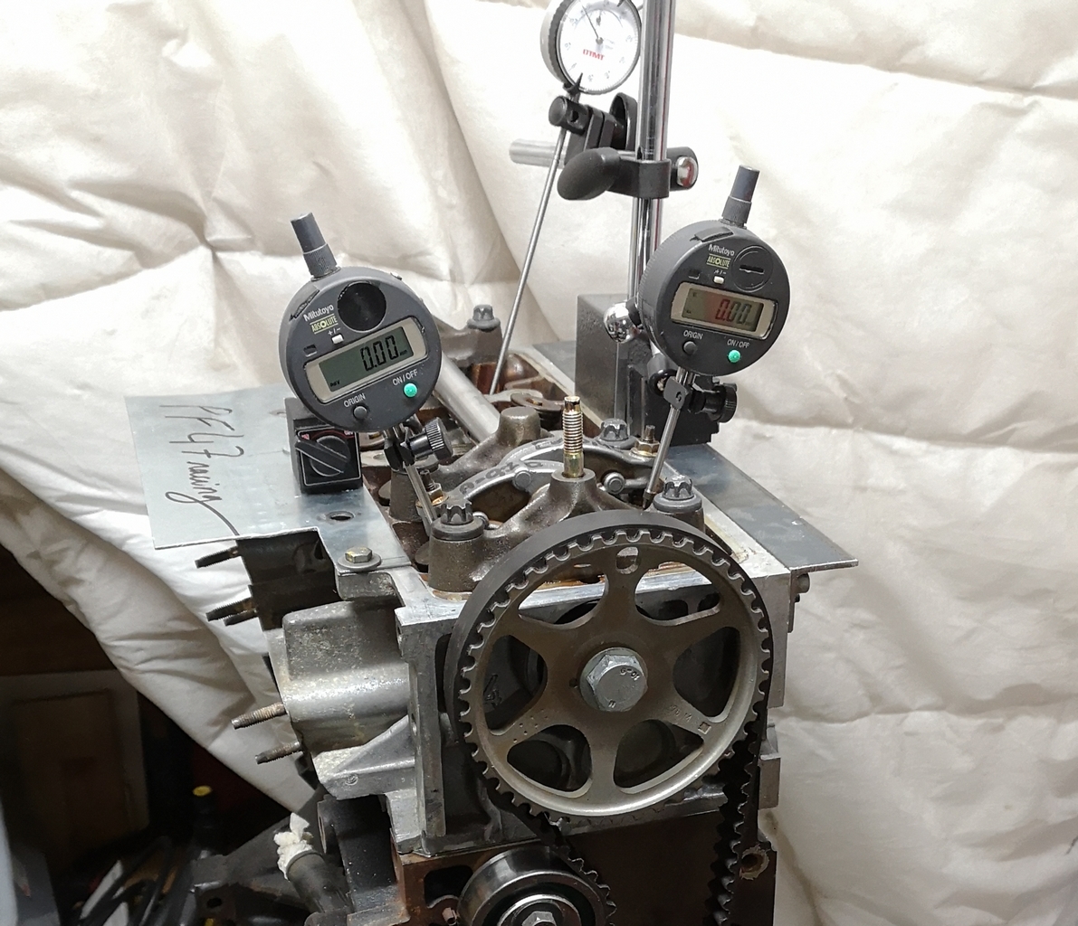

* Le temps d'ouverture de la cames (temps vilebrequin donc) se mesure au disque gradué sur le vilebrequin,
à partir du 1er degré d'ouverture (levée) jusqu'au dernier degré de fermeture.
A 0.01mm comparateur, de bout en bout.
(On ne mesure pas cela à partir de 0.1, ou 0.7, ou 1mm ! Gaf).
Il est 100x plus simple de mesurer tout cela bloc moteur sortis et mis sur un pied de soutien moteur.

* Attention aux écrous des vis de culbuteurs pour les mesures, ils gênent.
Il faudra les arrondir au minimum comme moi (photos en dessous).
Il faudra aussi usiner le bout des culbuteurs de mesure, pour pas que les rallonges de comparateur touchent.
* Attention de bien orienter les rallonges de comparateur dans l'axe de 7° des soupapes.
Les pieds de comparateur ne doivent pas bouger (les comparateurs aussi).
* Attention de bien repérer votre PMH et PMB avec un 3e comparateur pour du calage ou de la mesure précise.
Regardez mes photos plus bas sur le post.

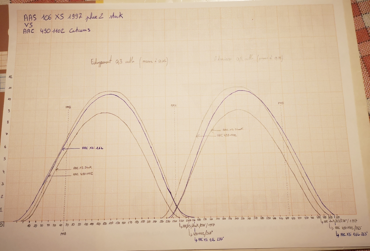

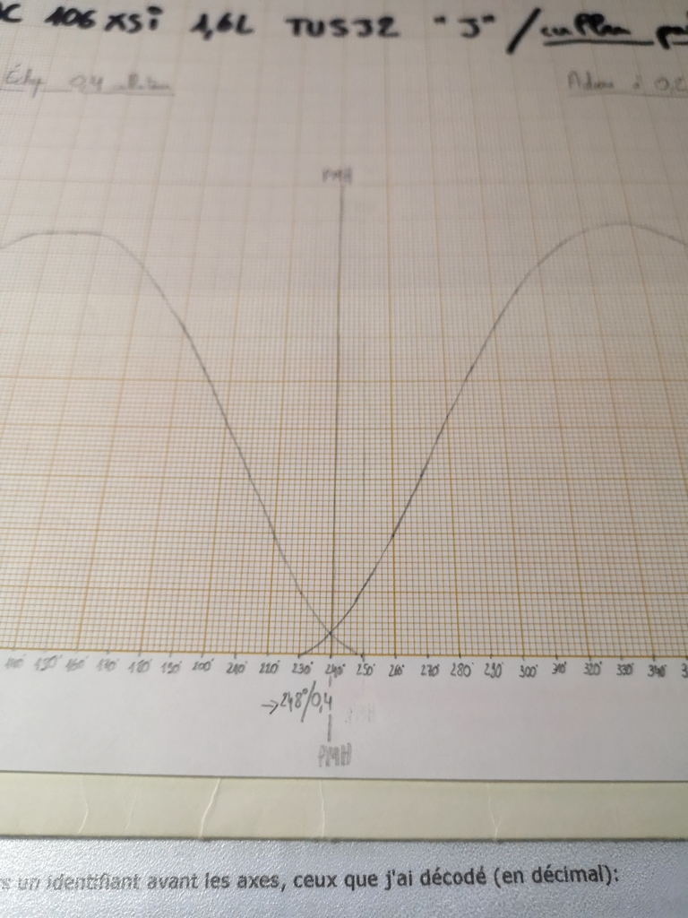

> Attention aux valeurs que vous allez voir:
Un AAC de Saxo 100 mesurer à 268°, na rien à voire avec le Catcam's 4901102 de 268°
Regardez et comparez les courbes sur les graphiques, ils sont là pour cela !Des infos ici sur le schéma/ graphique Catcam's sur se post:

1.3L rallye 100ch a 7200trs-11.2m.kg a 5400trs,75x73.2, 1294cm3 reel, couvre culbuteur noir,
culbuteur a patin,ref moteur TU2J2/Z,AAC référence J repère 2 a l’extrémité et marquage blanc : AOA-RFA-AOE-RFE Selon la RT :
AOA: 6.75°
RFA: 64.83°
AOE: 61.42°
RFE: 10.38°Selon la RT:
Ouverture admission à 0.2mm culbuteur :
251.58°Ouverture échappement à 0.4mm culbuteur:
251.8°Ici Mesuré par mes soins à 0.01 comparateur pointe sur coupelle plate, disque sur le vilebrequin, à 1° prêt,
(sa varie selon usure de cames et entre série de aac):Admission à 0.2 culbuteur
patin (pointe comparateur sur coupelle):
269°Échappement à 0.3 culbuteur
272°Hauteur de cam admission à 0.01 au pied à coulisse:
6.59mmHauteur de cam échappement à 0.01 au pied à coulisse:
6.62mmLever de cam admission à 0.01 comparateur,aac sur V:
6.67mmLever de cam échappement à 0.01 comparateur,aac sur V:
6.67mmLever de soupape admission avec 0.2 culbuteur
patin(mesure à 0.01,comparateur sur coupelle plate):
10.50mmLever de soupape échappement avec 0.3 culbuteur
10.28mmLever PMH admission à 0.2 culbuteur
patin:
0.85mmLever PMH échappement à 0.3 culbuteur
patin:
0.84mm(calage d'origine usine)
RV origine
10.2 RTRV idéal route:
10-10.5RV idéal sport:
10.5-11RV idéal perf:
1Selon avance/retard allumage/carburation et rapport géo via le croisement pmh
ainsi que le début AOA fin de RFA/début de AOE et fin de RFE sur schéma par rapport au phase .

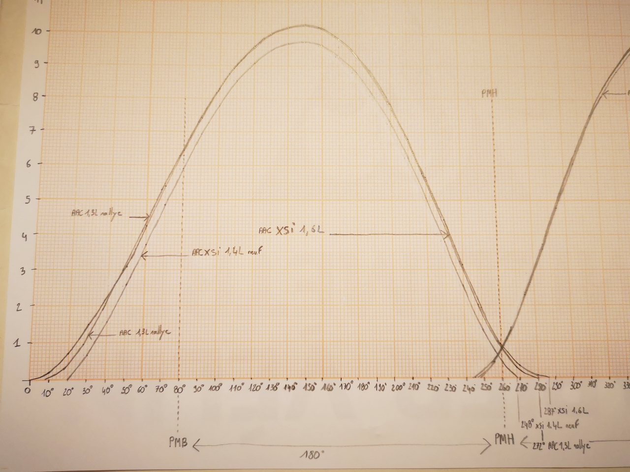

1.4L xsi 100ch à 6800trs, 12.5m.kg 4200trs, 1360cm3, 75x77, ref moteur TU3FJ2/K (K6B),
ou 95ch a 6600trs,12.2M.kg a 4200trs, ref moteur TU3F J2/Z ,couvre culbuteur noir,
culbuteur a patin,AAC référence Z touche bleu a coté du palier 4
[peut-être que ceux des 1er xsi 1.4L pour la touche bleu] :AOA-RFA-AOE-RFE Selon la RT :
AOA: 9.52°
RFA: 58.3°
AOE: 63.45°
RFE: 7.09°Selon la RT:
Ouverture admission Ã
0.2 de jeu:
247.8°Ouverture échappement Ã
0.4 de jeu:
250.5°Ici Mesuré par mes soins à 0.01 comparateur pointe sur coupelle plate, disque sur le vilebrequin, à 1° prêt,
patin:
262°Échappement à 0.3 culbuteur
patin:
248°Hauteur de cames admission à 0.01 au pied à coulisse:
6.5mmHauteur de cames échappement à 0.01 au pied à coulisse:
6.41mmLever de cames admission à 0.01 comparateur, aac sur V:
6.5mmLever de cames échappement à 0.01 comparateur, aac sur V:
6.5mmLever de soupape admission avec 0.2 culbuteur
10.20mmLever de soupape échappement avec 0.3 culbuteur
9.75mmLever PMH admission à 0.2 culbuteur
patin:
0.77mmLever PMH échappement à 0.3 culbuteur
patin:
0.48mm(calage d'origine usine)
RV origine 9.6-9.9 RT
RV idéal route:

Schéma culbuteur echap à 0.3 et admi à 0.2!
IMG_20200409_183327.jpg [ 793.58 Kio | Vu 16074 fois ]
Schéma culbuteur echap à 0.4 et admi à 0.2! , en rouge les culbu rouleaux
IMG_20200318_213552.jpg [ 849.01 Kio | Vu 16074 fois ]
IMG_20200321_153757.jpg [ 759.51 Kio | Vu 16073 fois ]

AAC Catcams 4901102 petit palier (tu24) avec lequel j'ai sortis 130ch
(pas regler à 100%, je dirai 65/70%)Ici Mesuré par mes soins à 0.01 comparateur pointe sur coupelle plate, disque sur le vilebrequin, à 1° prêt,
patin:
265°Échappement à 0.3 culbuteur
patin:
268°Admission à 0.2 culbuteur
rouleaux:
267°Échappement à 0.3 culbuteur
rouleaux:
264°Hauteur de cames admission à 0.01 au pied à coulisse:
patin(mesure à 0.01):
10.67mmLever de soupape échappement avec 0.3 culbuteur
10.55mmLever de soupape admission avec 0.2 culbuteur
rouleaux(mesure à 0.01):
11.74mmLever de soupape échappement avec 0.3 culbuteur
11.61mmLever PMH admission à 0.2 culbuteur
patin:
1.82mmLever PMH échappement à 0.3 culbuteur
patin:
1.02mm(calage d'origine usine)
rouleaux:
3.21mmLever PMH échappement à 0.3 culbuteur
rouleaux:
2.22mm(calage d'origine usine)

Difference entre AAC stock XS phase2 90ch,AAC stock XSI 1.6L et le Catcams 4901102:

A la vue des valeurs:Le AAC de XSI 1.4L est trés légèrement plus "faible" que celui de XSI 1.6L.
Le AAC de 1.3l rallye est quasi identique que celui de XSI 1.6L.
Le AAC de 1.3l Rallye et celui de XSI 1.6L et Rallye phase2 1.6L sont tous frappé de la lettre "J" en bout d'arbre.
