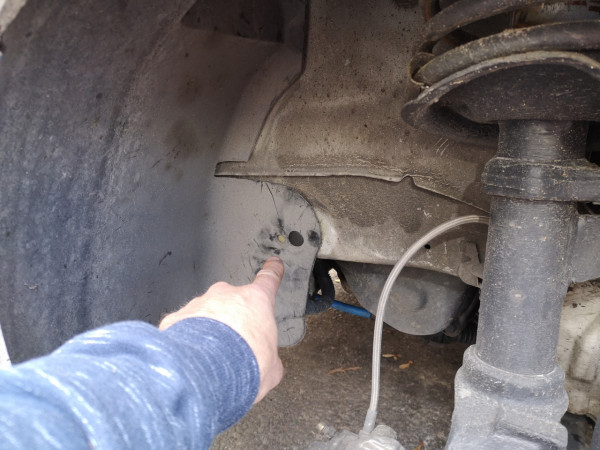

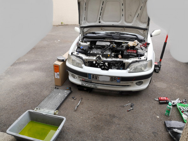

Suite XS,

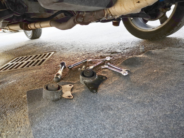

Mardi 26 ou mercredi 27/05/2020,

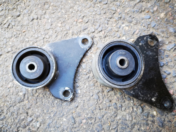

Changement du support moteur inférieure âpres 30000km +/- de bon et loyaux services,
(+/- 15miles sur la 106 XTD,la verte marmara et 15miles sur la XS)
de marque sasic il aura quand même bien durer par rapport à un felbi bilstein ou l'origine PSA .
Il a fini par fissuré, attention peut-être que sur un bloc full stock il aurait fait 20000km de plus ;) .
j'ai remit un sasic a 4 points de fixation, censé être plus résistant... a suivre dans le temps.
La caisse a re-gagner grâce a sa en perf :D (moins de basculement,de frottement niveau tripode/roulement tripode cardan, ect...)
C'est plus reactif, moins souple.
Photo:

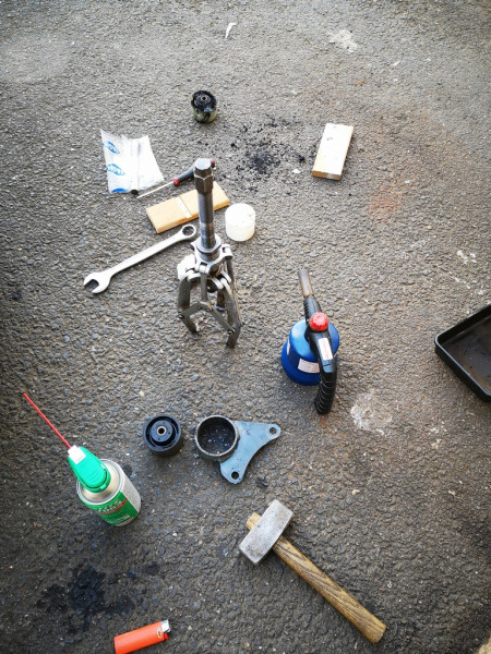

J'ai d'abord tenté d’utilisé le Facom U-20B pour pousser le support mais ses griffes
allaient pas avec le support cylinde-bloc,j'ai pas chercher car cet extracteur Facom vaut dans les 400€, > presse !
Du coup j'ai été à un garage à coté du CT ou je vais habituellement, 10€ de pourboire
hop il ma changé le support en 5min direct (j'ai pas encore ma presse, j’espère se mois de juin !)
Pour le ramollir et le faire sortir au tournevis je l'ai simplement chauffé (cage plastique= origine psa):
IMG_20200525_162123.jpg [ 1.06 Mio | Vu 1937 fois ]
IMG_20200525_190614.jpg [ 1.33 Mio | Vu 1937 fois ]
Le support usé à gauche, le bon à droite :
IMG_20200525_190626.jpg [ 1.04 Mio | Vu 1937 fois ]

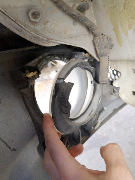

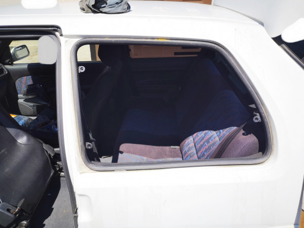

J'ai aussi changer ma custode arrière conducteur, car j'ai du la cassé a la main pour
rentrer dans la voiture, oui, j'ai ouvert la porte passager puis je l'ai fermer,pensant que l'OC avait bien ouvert
le coter conducteur mais non, le moteur a pas fait monter le levier jusqu'en haut...
Clé à l'intérieure sur le contacte pour la faire chauffer pendant je chargeai les course coté passager.... [icon_rolleyes.gif]
Du coup j'ai mis provisoirement une custode de la XSI .
(il faut que je change le moteur de l'OC conducteur)

Oui, je l'avais acheter et installer sur la xsi et xs, mais trop trop de vibration,
pour "tout les jours" : pas supportable.
Et j'ai remarquer une perte de perf, trop rigide sa va pas.
Du coup bon ba voila.. :)

Déjà que mon pap est full usiné, sans rebord interne = accoue de boite, si je me remet en rigide non c'est died ^^
La le new support Sasic a 4 point de fixations interne caoutchouc, et pour le moment tout va bien :)
sa bascule bien moins que avant, pour tout les jours c'est correcte.

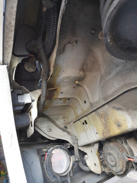

Suite XS,

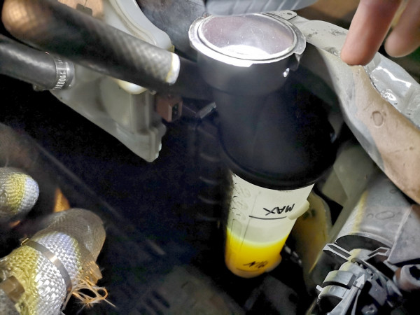

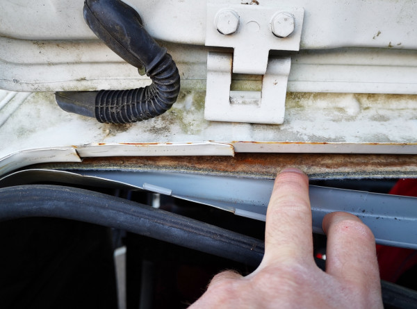

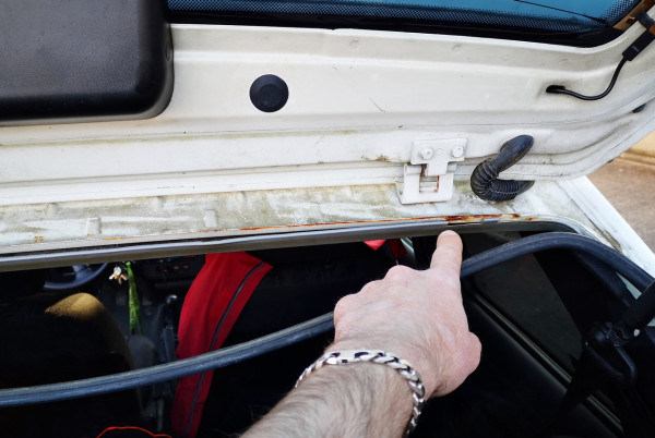

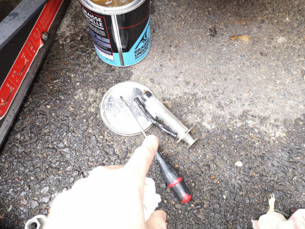

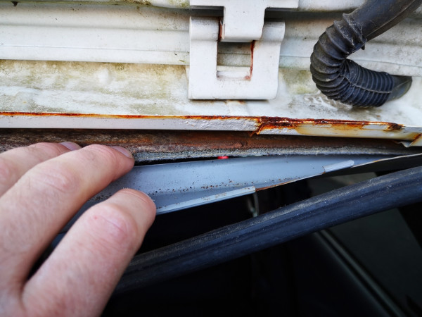

Le joint coffre qui fait mauvaise étanchéité !
Pour remédié au problème, j'ai tout nettoyer et graisser le milieu du joint et les parties rouillé,
sa avait bien fonctionné sur la XTD, alors pourquoi pas la ^^
IMG_20200517_193048.jpg [ 756.15 Kio | Vu 1895 fois ]
IMG_20200517_193055.jpg [ 837.96 Kio | Vu 1895 fois ]
IMG_20200517_193102.jpg [ 840.8 Kio | Vu 1895 fois ]

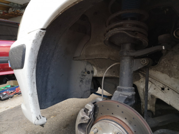

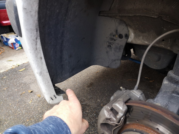

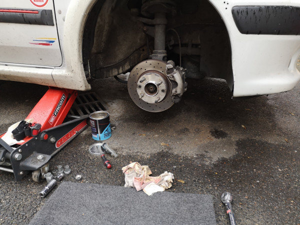

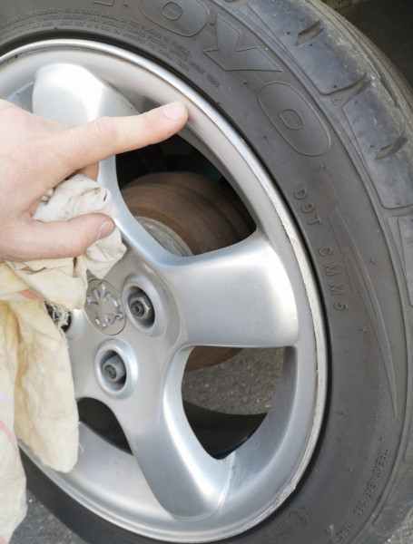

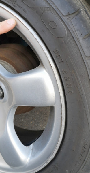

j'ai légèrement frotter voire "taper" ma jante gauche sur un trottoir, l'histoire:
En freinant fort elle c'est bloquer, ma fait dévié de ma trajectoire assez pour aller dans le trottoir à ma gaucher et le taper entre 50 et 70km/h je dirai.
1er réparation:
J'ai tenter de la faire re-équilibrer en pensant que sa suffirai mais à y bien réfléchir non.
Mais je l'ai quand même fait car si par rapport à mon précédent équilibrage sa à beaucoup bougé,
c'est bien que la jante est voilé !
Et c'est le cas :? , du coup je vais devoir la changer, celle la ira en roue de secoure ou je vais la faire réparer.
[icon_arrow.gif] Réparation simple ou lourde = peinture ? (normalement oui) = sa vaut le coup niveau tune ??? :bvoyons:
Je pense pas, donc je suis à la recherche d'une jante foudre de 206 S16 nue !
Autre chose, mon cardan à prit au passage, il vibre... (jante mise a l’arrière pour le teste)
Donc j'ai le cardan gauche à changé (conducteur, le petit cardan)
Le roulement à rien, le triangle à rien ouf ^^ :bsmile:
Donc une jante et un cardan à prévoir et un pneu neuf à prévoir aussi du coup.., chère le trottoir,
sa m’embête que avec une tel puissance la XS aille pas l'ABS...
Photo a venir, vous allez voir la jante a pas grand chose,et pourtant, ... jante légère (ici 7.1kg)
= choc = jante HS .
IMG_20200705_185737.jpg [ 546.33 Kio | Vu 1827 fois ]
IMG_20200705_1857377.jpg [ 396.8 Kio | Vu 1827 fois ]
IMG_20200705_185741.jpg [ 567.5 Kio | Vu 1827 fois ]

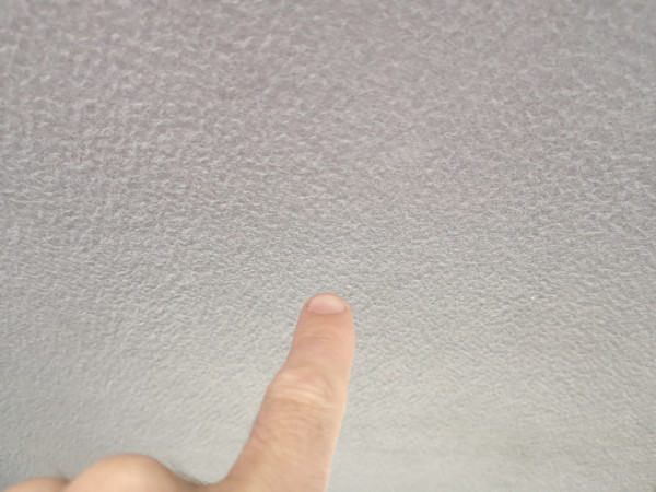

Le nettoyage du ciel de toit est fait depuis XX temps, une vidéo était prévu
ya plusieurs jours déjà la dessus et comme un con je l'ai supprimer...
obliger de tout recommencer.. :(

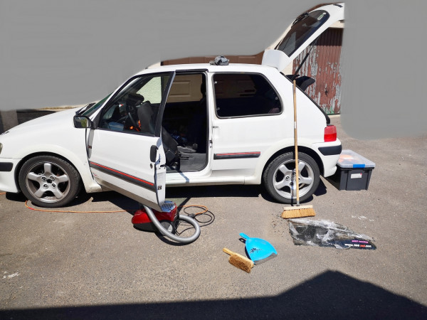

Non nettoyé:
IMG_20200726_195425.jpg [ 702.63 Kio | Vu 1827 fois ]
Nettoyé:
IMG_20200726_195407.jpg [ 826.7 Kio | Vu 1827 fois ]
IMG_20200726_195432.jpg [ 827.71 Kio | Vu 1827 fois ]

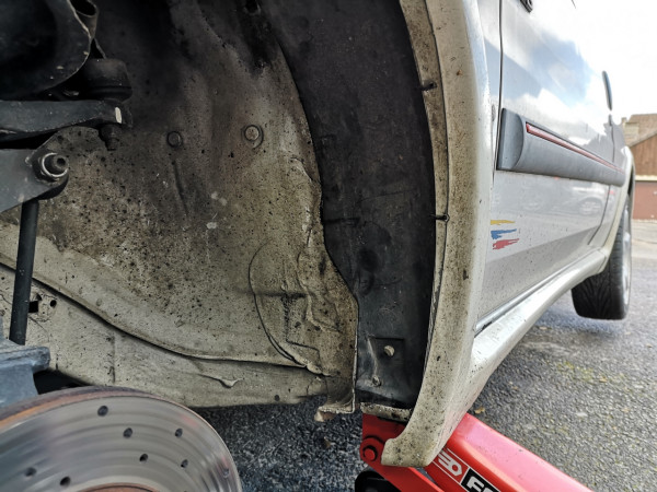

Suite XS,

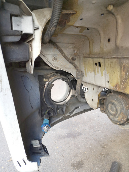

Je tapé un animal à 120+/- en dépassement.. sur dep [icon_e_confused.gif]
Âpres, le trottoir ( prob encore non résolut ..) c'est le bestiau qui sort de nul part d'un coup..
Les Dégâts:
- PC fissurer et déplacer
- AB HS
- Support AB HS
- Passage de roue HS
- Jupe sous PC hs coté gauche
Bon sa va je m'en tire bien, le feux aurait pus casser, du faisceaux élèc au dessus du
passage de roue aurait pus être abimé, .... etc... :cagoule:
J'ai passer du temps au karcher pour retirer les morceaux et le sang car la pauvre bête
est passer dans mon passage de roue... :(
IMG_20200705_185614.jpg [ 607.18 Kio | Vu 1823 fois ]
IMG_20200705_185628.jpg [ 618.7 Kio | Vu 1823 fois ]
IMG_20200705_185641.jpg [ 586.41 Kio | Vu 1823 fois ]
IMG_20200705_193112.jpg [ 798.61 Kio | Vu 1823 fois ]
IMG_20200705_193134.jpg [ 648.83 Kio | Vu 1823 fois ]

Concernant le freinage,
Le 247mm arrive à ses limites en plaquettes classique sur plusieurs gros freinages répété, alors :
Plaquettes spéciale ou passage a du 266x22.5 direct ???
(durite avia et disque percé j'ai déjà de monté,dot 5.1 aussi)

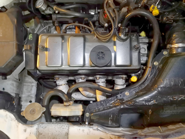

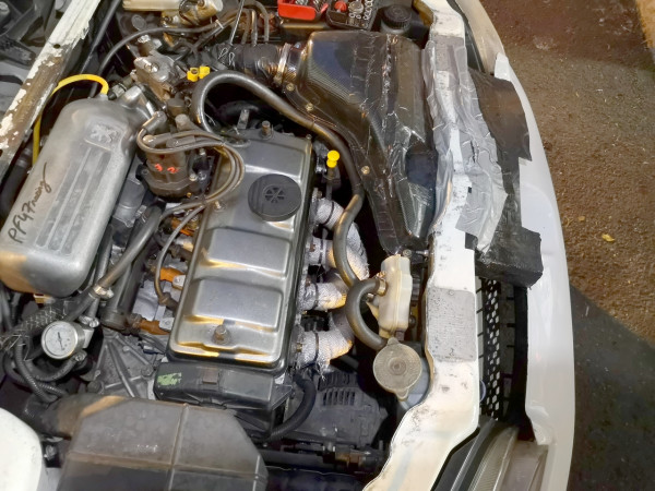

Reniflard déporté maison:
Bon, j'ai longtemps chercher une magouille, car j'avais pas envie d'acheter un
bocal alu a +/- 70€ HG dispo sur la toile :?
Âpres réflexion j'ai opté pour le détournement de la fonction première d'un bocal de liquide de frein,
Je lui attribue une nouvelle fonction:
Faire office de bocal de récupération d'huile! , Parfait car il possède deux embout
et un bouchon pour vider l'huile :D :loving: :vivemoi:
Voyez :
IMG_20200705_223835.jpg [ 1019.41 Kio | Vu 1823 fois ]
IMG_20200705_223841.jpg [ 1013.53 Kio | Vu 1823 fois ]
IMG_20200705_223845.jpg [ 1005.99 Kio | Vu 1823 fois ]
IMG_20200705_223854.jpg [ 759.66 Kio | Vu 1823 fois ]
Âpres tests, sa fonctionne ! :D
[icon_arrow.gif] Cette modif arrive âpres l'arrachement de mon filtre de reniflars qui était en dessous,
au niveau du triangle, se qui à provoqué une sortie d'huile important lors d'une
dé-jaugeage d'huile avec pression important, sur le dessous de la voiture et tout
l’arrière de la voiture, une galère....
Problème résolut et gratos :mrgreen: hybride :mrgreen:

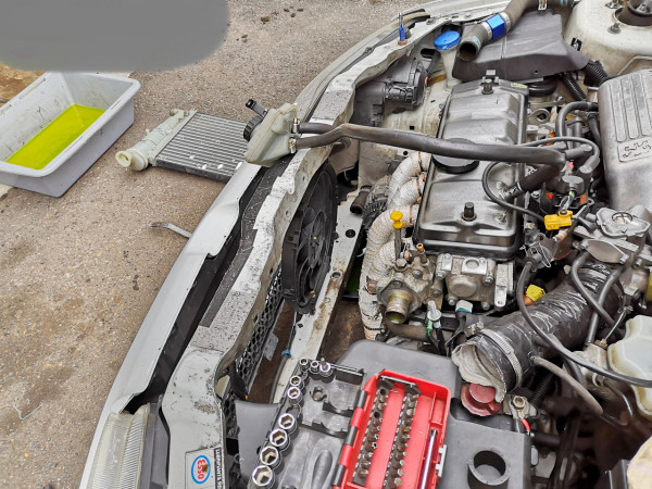

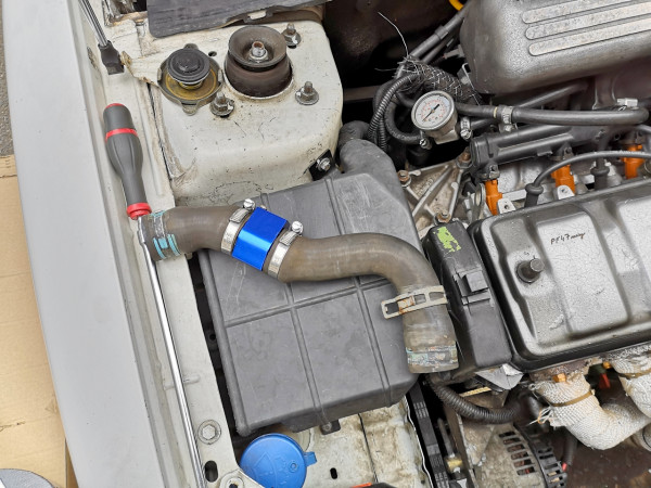

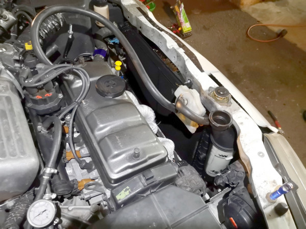

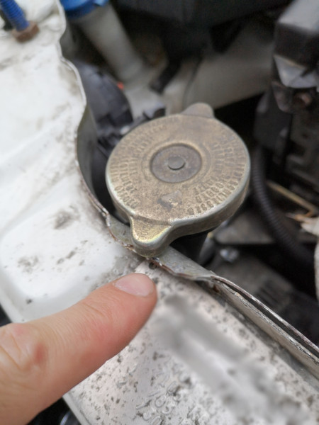

Concernant les pieces arriver, j'ai monter le radiateur cuivre :
IMG_20200708_123724.jpg [ 742.01 Kio | Vu 1821 fois ]
IMG_20200714_202724.jpg [ 962.24 Kio | Vu 1821 fois ]
IMG_20200714_202648.jpg [ 1.03 Mio | Vu 1821 fois ]
IMG_20200714_202700.jpg [ 1.17 Mio | Vu 1820 fois ]

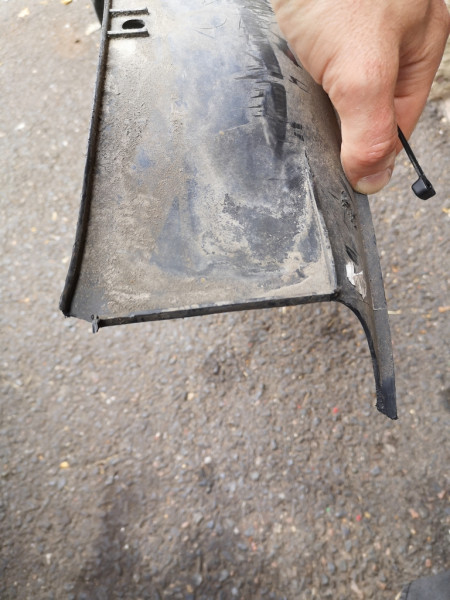

Le support sonde, pour le mano futur mano de température d'eau, je l'ai prit
en 32mm, erreur !!! , il faut le prendre en 28mm.
IMG_20200714_202714.jpg [ 978.07 Kio | Vu 1820 fois ]
IMG_20200714_203954.jpg [ 1.16 Mio | Vu 1820 fois ]

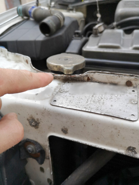

J'ai du plié un peu la tôle de la traverse, voyez :
IMG_20200714_211004.jpg [ 499.53 Kio | Vu 1820 fois ]
IMG_20200714_211009.jpg [ 483.59 Kio | Vu 1820 fois ]

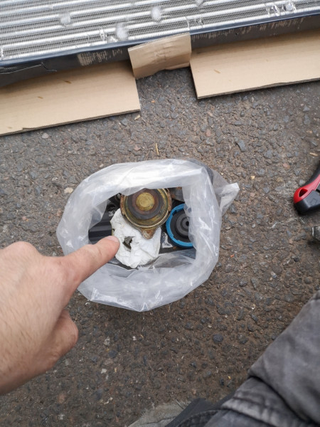

Et chopé le bon bouchon dans ma banque de pièces ^^
IMG_20200714_211024.jpg [ 730.22 Kio | Vu 1820 fois ]
IMG_20200714_233305.jpg [ 892.4 Kio | Vu 1820 fois ]
Âpres la 1er purge,sans démarrage moteur, je suis déjà a la moitier et j'ai remit
quasi tout se que j'ai retirer.
(le radia a plus de contenance) J'ai rajouter un peu de LR ensuite, et 2/3jr âpres j'ai mis du LR jusqu'au niveau max .
IMG_20200714_233342.jpg [ 814.8 Kio | Vu 1820 fois ]
Qu'est se que j'ai gagner avec le radia cuivre ?
Une demie barre à la jauge de température du compteur, une monté plus lente lors de grosse accèl,
une descente plus rapide, donc meilleur refroidissement.
C'est pour le moment rare pour moi depuis l'installation d'aller faire déclencher
le ventilo, faut vraiment être arrêter en bouchon.

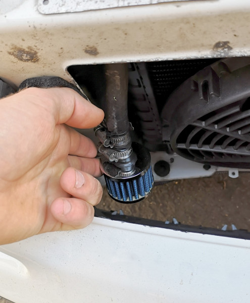

J'ai changer le filtre a air du reniflard par un plus volumineux pour un meilleure échange d'air et éviter la surpression.
IMG_20200719_164428.jpg [ 562.23 Kio | Vu 1819 fois ]

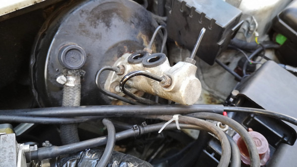

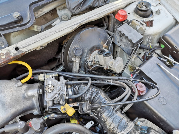

Et pour finir se soir avec les mises a jour: changement du MC 20 par un 23.8,
Pourquoi ?
Parce qu'il fuit dans le mastervac, vous verrez en vidéo la catastrophe :blague: :blague:
IMG_20200719_165346.jpg [ 662.01 Kio | Vu 1819 fois ]
IMG_20200719_181234.jpg [ 1.1 Mio | Vu 1819 fois ]

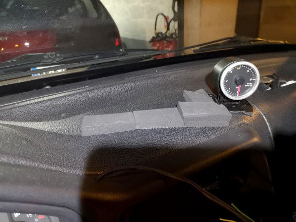

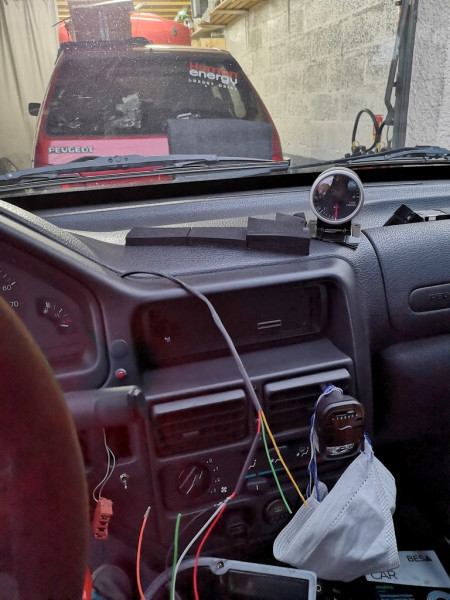

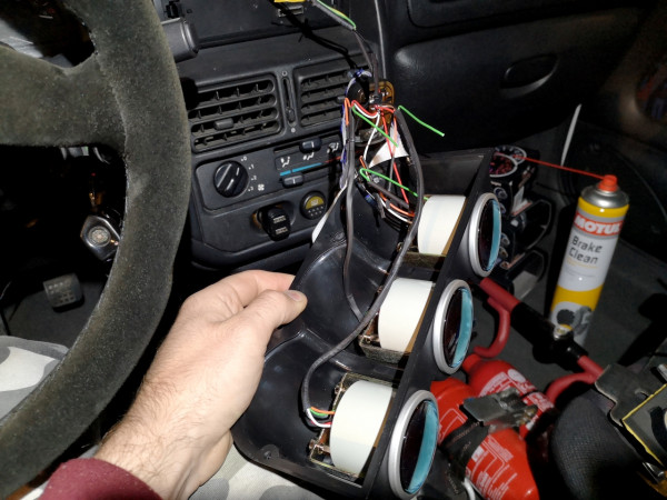

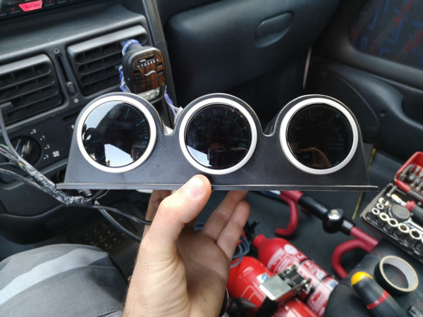

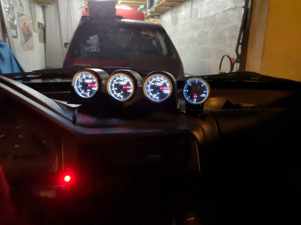

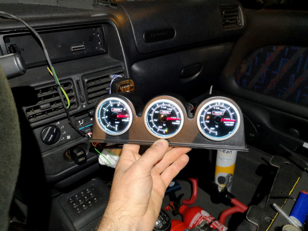

Suite XS, montage des 3 mano :
IMG_20200906_203335.jpg [ 554.87 Kio | Vu 1774 fois ]
IMG_20200906_203343.jpg [ 646.01 Kio | Vu 1774 fois ]
IMG_20200906_203353.jpg [ 802.42 Kio | Vu 1774 fois ]
IMG_20200906_212727.jpg [ 870.45 Kio | Vu 1774 fois ]
IMG_20200906_212737.jpg [ 891.9 Kio | Vu 1774 fois ]
IMG_20200906_212745.jpg [ 718.04 Kio | Vu 1774 fois ]
IMG_20200906_220827.jpg [ 705.95 Kio | Vu 1774 fois ]
IMG_20200906_220834.jpg [ 760.56 Kio | Vu 1774 fois ]
Bon voila, 1er étape de franchie, leur raccordement, 2e étape le raccordement au sonde et le passage du pavillon.
3e étape: tout tester.
Ensuite sa sera l'AFR E85 et viendra se caler le CT .
A suivre, dsl pour les vidéo YTB je suis surcharger de partout [icon_e_confused.gif]

Mano Vidéo1: https://www.youtube.com/watch?v=gUqYQd9XbW4
Mano Vidéo2: https://www.youtube.com/watch?v=05fnH-fd4mY

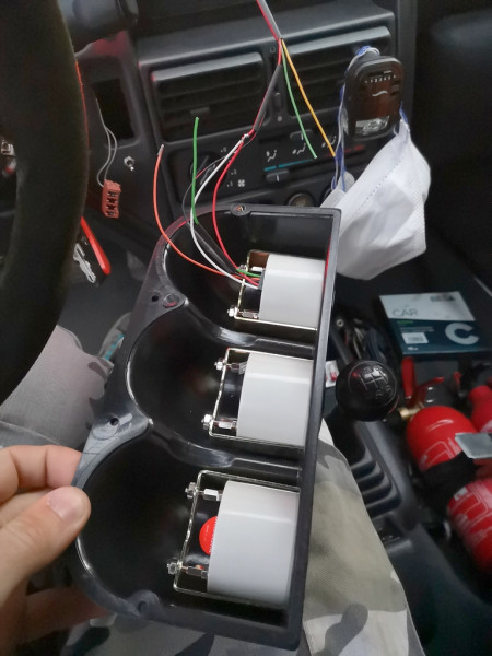

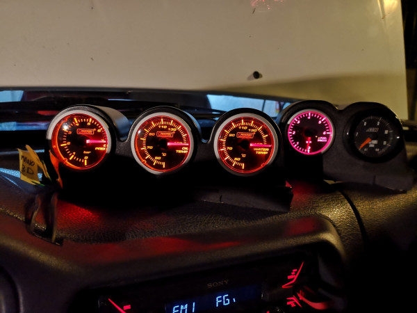

Suite XS, montage des mano la suite:
Bon ba voila, les 3 new mano sont en place et fonctionne, :
Mano Vidéo3: https://www.youtube.com/watch?v=p4odzAByTHg
Mano Vidéo4: https://www.youtube.com/watch?v=6JE6CTmeZs4
Vidéo5 en montage
IMG_20200913_175248.jpg [ 827.64 Kio | Vu 1749 fois ]
IMG_20200913_175255.jpg [ 871.92 Kio | Vu 1749 fois ]
IMG_20200913_215230.jpg [ 666.34 Kio | Vu 1749 fois ]
IMG_20200913_215250.jpg [ 773.39 Kio | Vu 1749 fois ]
IMG_20200913_215537.jpg [ 626.67 Kio | Vu 1749 fois ]
IMG_20200913_215543.jpg [ 622 Kio | Vu 1749 fois ]
IMG_20200919_024454.jpg [ 1.02 Mio | Vu 1749 fois ]

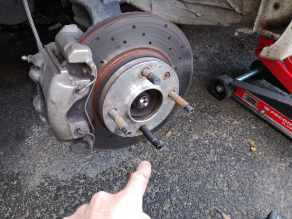

J'ai remit de la graisse dans le soufflet du cardan droit passager, part l'endroit ou il est abimer/ouvert,
En pensant que le bruit de roulis/roulement disparaisse, mais rien à faire le bruit est toujours la [icon_rolleyes.gif] ,
est se que c'est le roulement niveau palier est mort ???
J'ai bloquer le soufflet avec un collier plastique histoire sa sorte pas part le bout
déchirer , provisoirement en attendant je le change complètement.

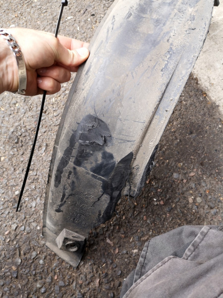

Coté gauche j'ai remit un passage de roue provisoire, un de mon ancienne 1.5d,
Sa tombe pas comme il faut mais sa sera pas plus pire que l'origine de la xs qui est idem,
en position avec le pc de S16 .
IMG_20201026_124846.jpg [ 781.4 Kio | Vu 1704 fois ]
IMG_20201026_124850.jpg [ 864.88 Kio | Vu 1704 fois ]
IMG_20201026_124852.jpg [ 951.72 Kio | Vu 1704 fois ]
IMG_20201026_124900.jpg [ 949.23 Kio | Vu 1704 fois ]
