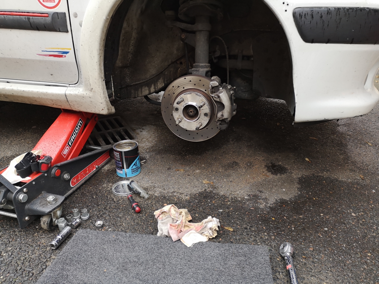

Concernant le freinage,
Le 247mm arrive à ses limites en plaquettes classique sur plusieurs gros freinages répété, alors :
Plaquettes spéciale ou passage a du 266x22.5 direct ???
(durite avia et disque percé j'ai déjà de monté,dot 5.1 aussi)

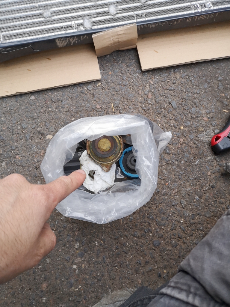

Concernant les pieces arriver, j'ai monter le radiateur cuivre :
IMG_20200708_123724.jpg [ 742.01 Kio | Vu 2326 fois ]
IMG_20200714_202724.jpg [ 962.24 Kio | Vu 2326 fois ]
IMG_20200714_202648.jpg [ 1.03 Mio | Vu 2326 fois ]
IMG_20200714_202700.jpg [ 1.17 Mio | Vu 2325 fois ]
Le support sonde, pour le mano futur mano de température d'eau, je l'ai prit
en 32mm, erreur !!! , il faut le prendre en 28mm.
IMG_20200714_202714.jpg [ 978.07 Kio | Vu 2325 fois ]
IMG_20200714_203954.jpg [ 1.16 Mio | Vu 2325 fois ]
J'ai du plié un peu la tôle de la traverse, voyez :
IMG_20200714_211004.jpg [ 499.53 Kio | Vu 2325 fois ]
IMG_20200714_211009.jpg [ 483.59 Kio | Vu 2325 fois ]
Et chopé le bon bouchon dans ma banque de pièces ^^
IMG_20200714_211024.jpg [ 730.22 Kio | Vu 2325 fois ]
IMG_20200714_233305.jpg [ 892.4 Kio | Vu 2325 fois ]
Âpres la 1er purge,sans démarrage moteur, je suis déjà a la moitier et j'ai remit
quasi tout se que j'ai retirer.
(le radia a plus de contenance) J'ai rajouter un peu de LR ensuite, et 2/3jr âpres j'ai mis du LR jusqu'au niveau max .
IMG_20200714_233342.jpg [ 814.8 Kio | Vu 2325 fois ]
Qu'est se que j'ai gagner avec le radia cuivre ?
Une demie barre à la jauge de température du compteur, une monté plus lente lors de grosse accèl,
une descente plus rapide, donc meilleur refroidissement.

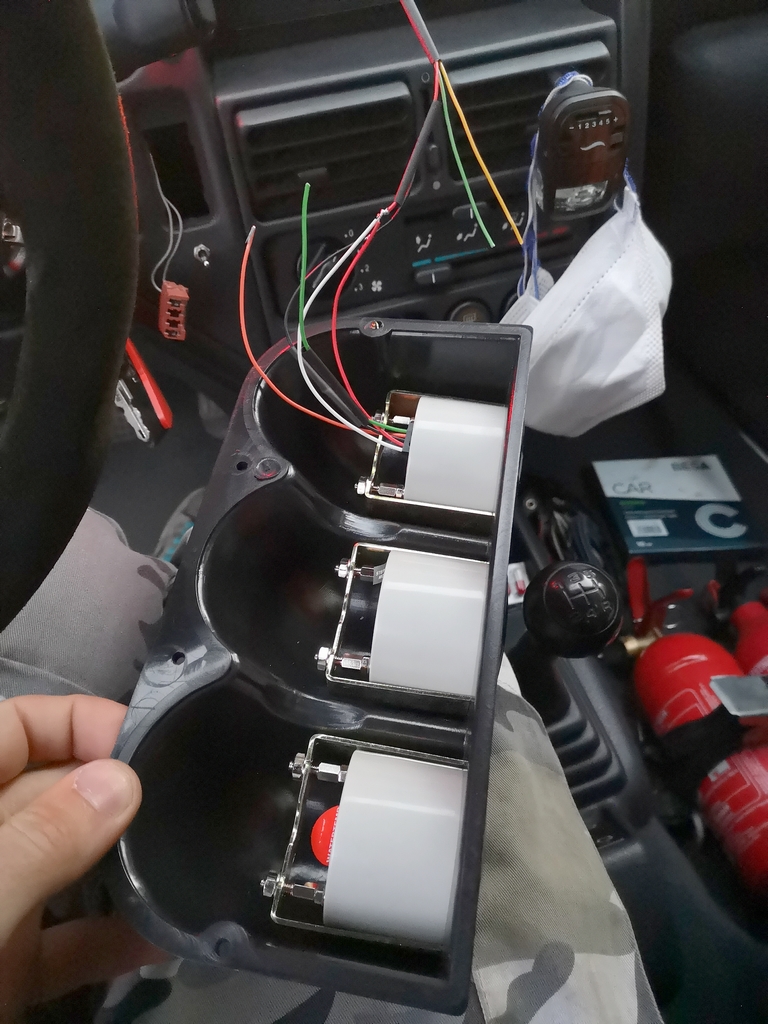

Suite XS, montage des 3 mano :
IMG_20200906_203335.jpg [ 554.87 Kio | Vu 2279 fois ]
IMG_20200906_203343.jpg [ 646.01 Kio | Vu 2279 fois ]
IMG_20200906_203353.jpg [ 802.42 Kio | Vu 2279 fois ]
IMG_20200906_212727.jpg [ 870.45 Kio | Vu 2279 fois ]
IMG_20200906_212737.jpg [ 891.9 Kio | Vu 2279 fois ]
IMG_20200906_212745.jpg [ 718.04 Kio | Vu 2279 fois ]
IMG_20200906_220827.jpg [ 705.95 Kio | Vu 2279 fois ]
IMG_20200906_220834.jpg [ 760.56 Kio | Vu 2279 fois ]
Bon voila, 1er étape de franchie, leur raccordement, 2e étape le raccordement au sonde et le passage du pavillon.
3e étape: tout tester.
Ensuite sa sera l'AFR E85 et viendra se caler le CT .

Suite XS, montage des mano la suite:
Bon ba voila, les 3 new mano sont en place et fonctionne, :
Mano Vidéo3: https://www.youtube.com/watch?v=p4odzAByTHg
