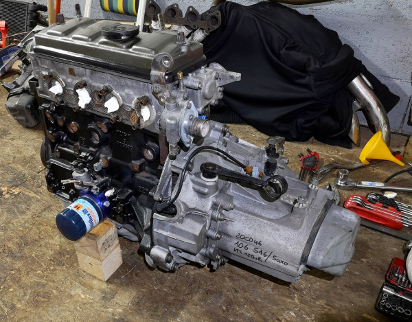

Yes, photos et vidéos quand je l'ouvre, oui j'ai une presse d'etablie,
Yes je surveille les 79.5mm car ils sont les plus épais en calotte pour faire 4 empreintes genre Saxo T4
MAJ 16/02
Dernière modif sur le jp4 8s avant de prendre place:
- Modifs soupapes échap: Queue > passage en 6mm niveau conduit + modif tête
- Modifs soupapes admi: Queue > passage en 5.5mm niveau conduit + modif tête
- Tarage de pompe à huile pour 7-8bars de pression
?? Réajustement de mes empreintes pour un AAC plus "costaud"
> le 972 passe, le 973 c'est limite limite, le 974 passera jamais....
sauf si sa fiche est dans les choux.. mais le 974 me plait pas de toute manière.
J'ai des diff de profondeur avec mes empreintes, à revoir (compliquer au dixième à la Dremel.... :blague: )
- Mise au poid pistons suite aux empreintes et au réajustement
?? Un ultime surfaçage de 0.2/ 0.3mm histoire d'aller chercher les 13 de RV au lieu de 12.8 ?
(ça empirera le problème de mes marges de soupape avec un aac plus costaud)
?? Segment/ coussinet bielle et vilo neuf ou fuck je reste sur ce que j'ai (mes 7/8 de pression d'huile feront coussin)

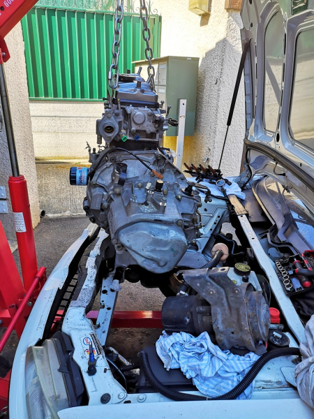

 Sujet du message: Re: [PF47]XS 1.6L ~ Le bloc sort
MessagePosté: Vendredi 18 Février 2022 21:54
Messages: 5041
Henry57 a écrit:
C'est le problème que j'ai bien compris aussi.
Tu surfaces-> tu augmentes le RV ->tes soupapes tapent -> faut faire des empreintes conséquentes -> ton plan de joint de culasse est trop près du piston -> cliquetis/point chauds-> usinage de la culasse -> perte de RV -> surfaçage etc.... y'a un moment ( je sais pas encore lequel) ou tu pourra plus monter ton RV sans fragiliser une pièce . Empreintes piston trop profondes piston fragilisé par exemple. Puis surtout ce tâtonnement pour trouver la bonne configuration revient vite très cher...
[icon_arrow.gif]
Le moment est là, les pistoche JP4 je ne peut plus les creuser, la culasse à 2.5mm ça passe, peut-etre que à 3mm ça casse...
Les meilleurs piston pour des grosses empreintes étant ceux de tu5jp+
En turbine on pourrai même mettre les pistons de TUD5 en 77, avec sont bloc, les modifier, (rabotage)
comme ils sont déjà renforcé , gros axe, et bielles renforcé/forgé assez grosses
(pour encaisser les 23 de RV).
Encore de l'hybride mdr, pistons/bielles de Diesel sur essence, pliage du game :dentier: .
Les bloc sont idem, peut-être que le bloc de 1.5D est plus rigide que celui classique, un peu
comme le XU10 D (2L hdi)
Javai penser ya plusieurs années à "injecter" au tig de l'alu sur les calottes de pistons,
(idem sur des pistons XU10 pour monter le RV en mode Hybride mademax)
Mais il faut "the tig" à +/- 2500€ spécifique alu et haut de gamme, alors que déjà
mon poste actuel GYS mig 160A à 500€ je doit m'en séparé pour prendre un dans les 1000€ en GYS.
Car il est trop bas de gamme, il convient pas à mon s’houait.
Ensuite re-équilibrer le poids, bien tout mesurer pour la répartition de la masse ajouté.
Car par exemple sur XU10J4R ou RS ya que 0.3mm max de surfaçage possible...
Sinon il faut usiner les sièges en profondeur pour rentrer les soupapes, et compensé avec une rondelle sous les ressorts.
Là ensuite ont peut raboté la culasse de beaucoup +.
Mais qu'est ce qu'il arrive ? Bien la chambre ressemble à ""Startrek"" ensuite...
Le mieux reste l'apport d'alu sur le piston, comme sur les carter 2T
pour des usinage de circuit, on apporte, on usine.
La chance avec la culasse JP4, elle, elle se rabotte a mort de la mort ^^

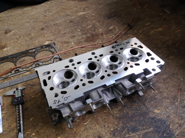

Suite XS,

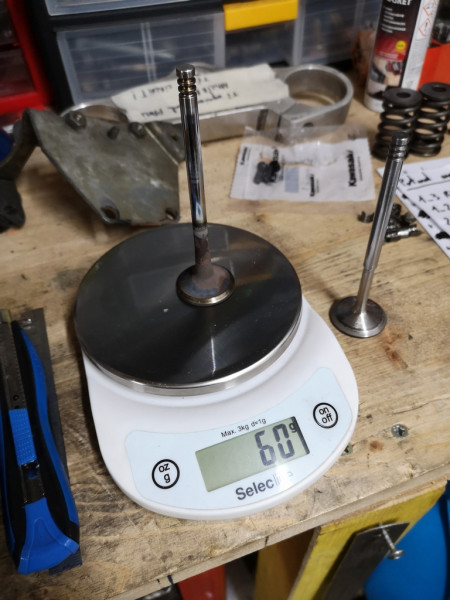

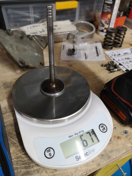

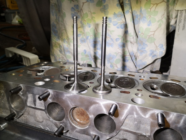

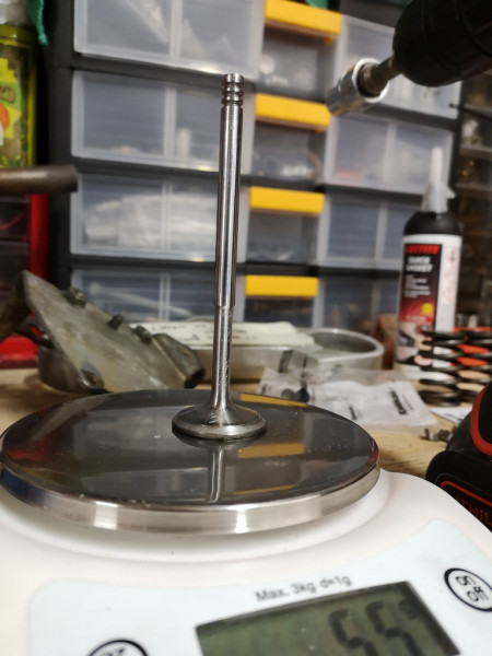

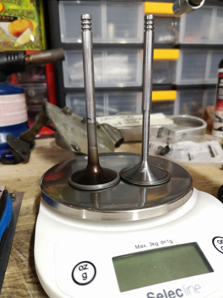

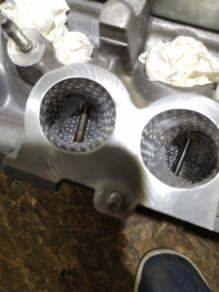

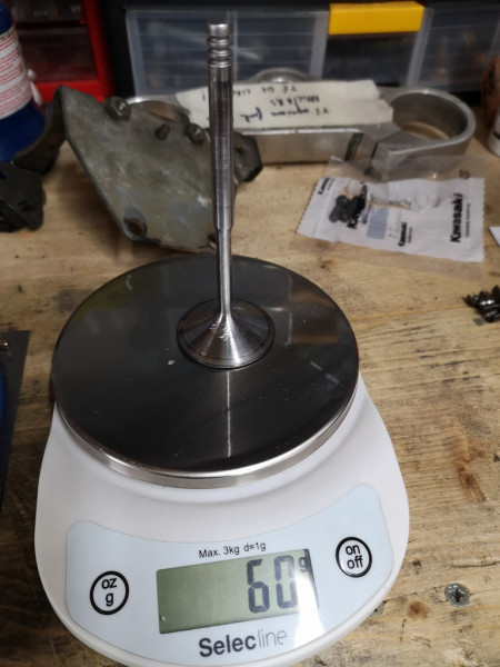

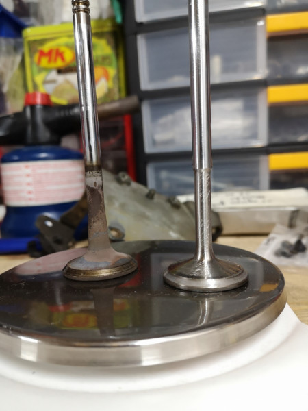

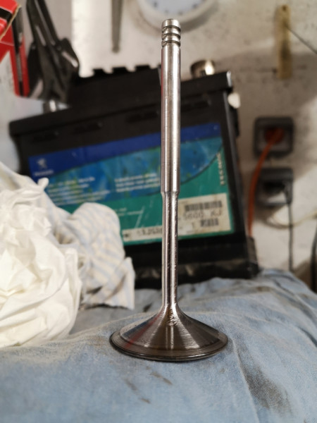

Modif de mes soupapes:
Admi: 67gr > 60gr , queue en 7mm > 5.5mm
IMG_20220222_125843.jpg [ 468.8 Kio | Vu 1836 fois ]
IMG_20220222_132341.jpg [ 502.67 Kio | Vu 1836 fois ]
IMG_20220222_160855.jpg [ 532.19 Kio | Vu 1836 fois ]
IMG_20220222_160832.jpg [ 494.51 Kio | Vu 1836 fois ]
IMG_20220222_133801.jpg [ 509.7 Kio | Vu 1836 fois ]
Echap: 60gr > 54.5/55gr , queue en 7mm > 6mm
IMG_20220222_175642.jpg [ 473.02 Kio | Vu 1836 fois ]
IMG_20220222_181612.jpg [ 537.16 Kio | Vu 1836 fois ]
IMG_20220222_181503.jpg [ 465.02 Kio | Vu 1836 fois ]
La vidéo YTB:
https://www.youtube.com/watch?v=Ziv42yL ... PF47racing
IMG_20220223_130111.jpg [ 892.15 Kio | Vu 1836 fois ]
La culasse va de nouveau passer chez le rectifieur, je vais voir avec le patron si je
peut filmer de A à Z.
Ce qui comme avec mes injecteur chez Bosch pourrai faire une superbe vidéo :bien:
Objectif 13.2/1-1 de RV (au lieu de 12.8)
Je suis tjr indécis sur le prochain AAC , 671 ? (j'ai) 672 ? (a acheter car introuvable) 673 ? (je peut avoir)
Concernant mon vilebrequin, je devrai avoir une rep aujourdhui de la suite avec :bien:
 Sujet du message: Re: [PF47]XS 1.6L ~ Changement de bloc > Modif soupapes
MessagePosté: Jeudi 03 Mars 2022 12:51
C'est vraiment reussi, c'est ce que promet Sinus Valve sur ses photos...
Qu'est-ce-que tu compte faire sur le vilebrequin ? Mettre de l'angle sur les contrepoids pour limité la perte par barbottage ?

Suite XS,

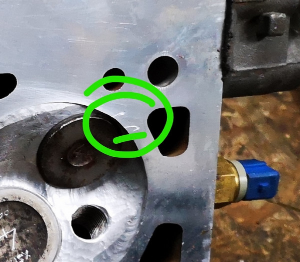

J'ai mis la culasse chez l'usineur Soprad pour retirer une marque sur le plan de joint,
il à rectifier la culasse de 0.15, les 2 rayures en photo sont partis.
Cette culasse cumule maintenant -2.45mm de retirer (sauf erreur de ma part,
j'ai un doute entre 2.45mm et 2.65mm).
IMG_20220302_175839.jpg [ 1.05 Mio | Vu 1807 fois ]

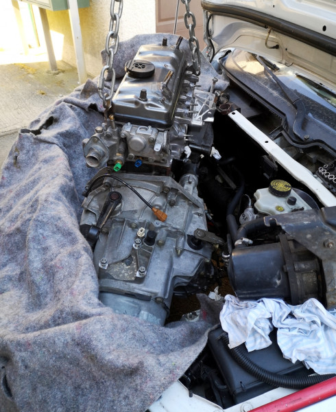

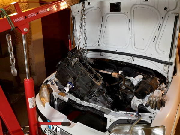

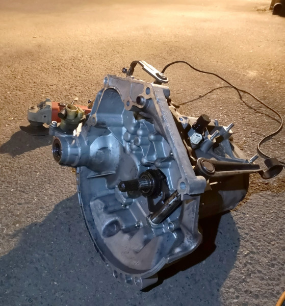

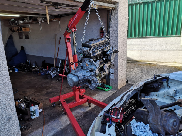

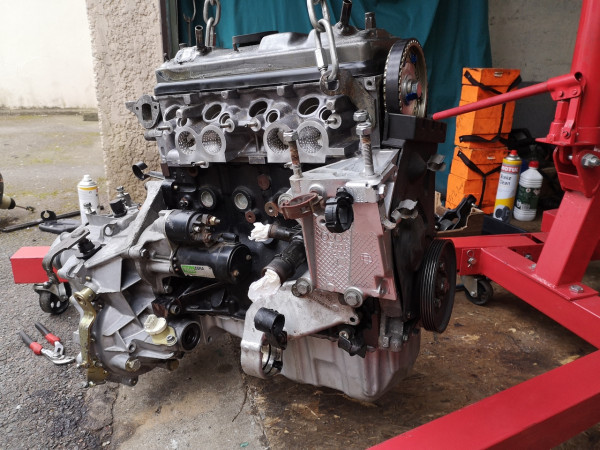

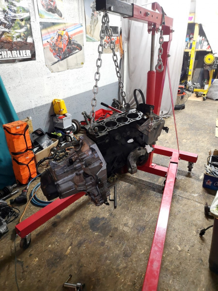

Sa y est j'ai sortis le bloc/boite :
IMG_20220305_211749.jpg [ 987.4 Kio | Vu 1807 fois ]
IMG_20220305_214642.jpg [ 782.82 Kio | Vu 1807 fois ]
Rien à signaler de l’extérieure concernant la boite de mon ancienne xsi 1.6L.

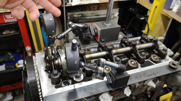

Vidéo sur le calage du AAC au PMH de croisement, repérage de son PMH de croisement
bloc moteur fermer + je me filme en fesant le calage à 2.67/2.67mm en X :
https://www.youtube.com/watch?v=6_4jfv0hS7k
vlcsnap-2022-03-15-02h26m31s562.jpg [ 1.1 Mio | Vu 1782 fois ]
Vidéo sur la mesure des marges libres et marge de sécurité soupapes:
https://www.youtube.com/watch?v=ZOP7R66 ... PF47racing

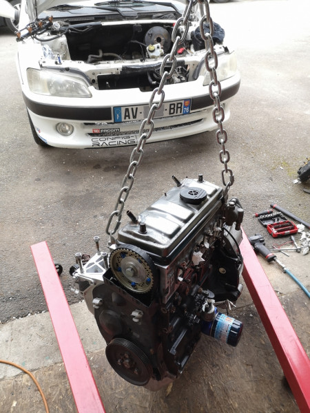

Le new bloc est prêt:
IMG_20220319_204357.jpg [ 1.24 Mio | Vu 1743 fois ]

- Les 8 soupapes modifié (admi queue de 7 à 5.5mm, échap queue de 7 à 6/5.75mm)
- RV 12.2 > 13.1
- Piston XS > Piston JP4 avec moins de poids et de surface de contact latérale..
- Chambre du combustion modif au max (culasse XSI modif au max max)
- Conduits admi balle de golf
- AAC 4901102 (pseudo 268/269°) > AAC 4900671 (pseudo 293/293°)

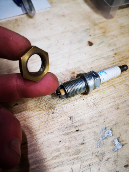

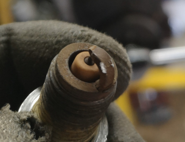

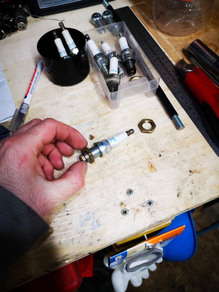

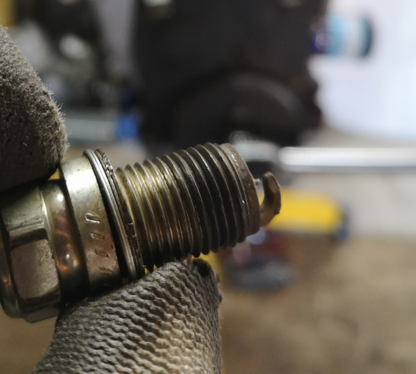

> Mes bougies:
Elles touches les pistons jp4 ..(c'était prévu), il va me falloir 2 cales de bougie
de ce type en laiton en photo en dessous, (j'en ai déjà 2 en stock), bougie qui touche avec une
cale de 1.4mm, il va donc me falloir encore une cale de 1.4mm + 1.4mm de marche de sécu
= en totalité: 4.2mm, et la cale fait 3.8mm +/- :
IMG_20220308_164701.jpg [ 651.74 Kio | Vu 1781 fois ]
IMG_20220308_164738.jpg [ 713.53 Kio | Vu 1781 fois ]
IMG_20191028_222416.jpg [ 622.36 Kio | Vu 1781 fois ]
IMG_20191028_232519.jpg [ 593.7 Kio | Vu 1781 fois ]

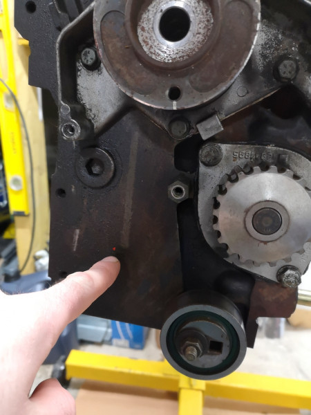

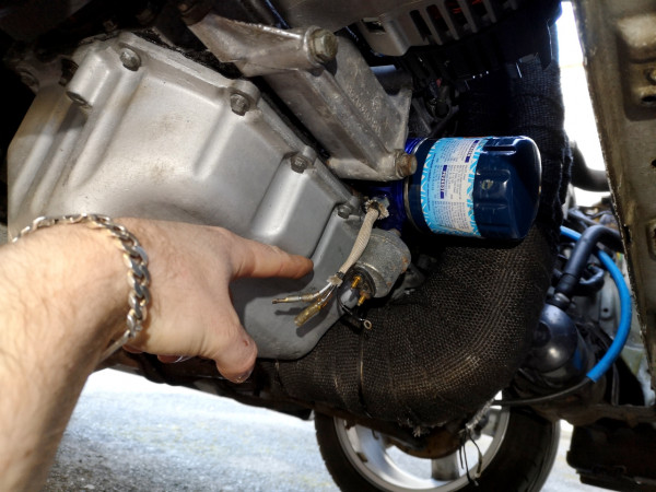

Le bloc TU5JP d'origine de la XS, à pas le perçage pour mettre le galet enrouleur de S16 !!!
IMG_20220318_202833.jpg [ 540.95 Kio | Vu 1781 fois ]

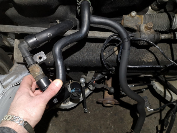

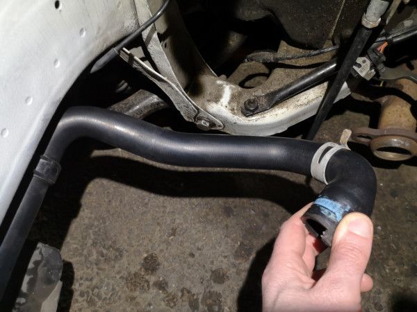

Nettoyage de toutes les durites au diluant de nettoyage, elles sont revenus comme neuve.
IMG_20220319_200423.jpg [ 835.23 Kio | Vu 1743 fois ]
IMG_20220319_200430.jpg [ 770.82 Kio | Vu 1743 fois ]
IMG_20220319_200438.jpg [ 826.97 Kio | Vu 1743 fois ]
IMG_20220319_200446.jpg [ 892.47 Kio | Vu 1743 fois ]

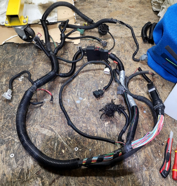

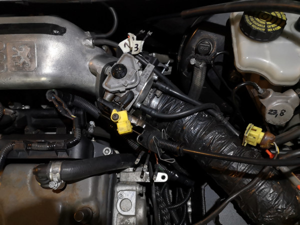

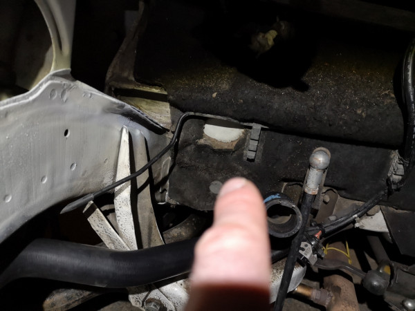

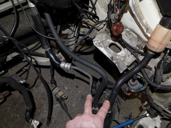

Ici en photo, le passage ou va peut-être passer mon faisceau calculateur pour aller dans l'habitacle
IMG_20220319_200515.jpg [ 738.88 Kio | Vu 1743 fois ]

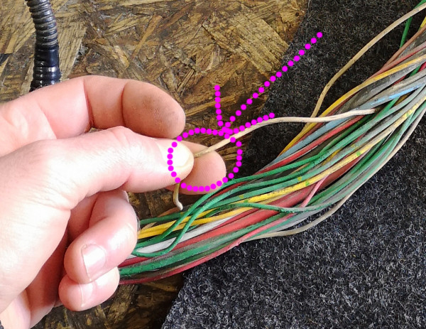

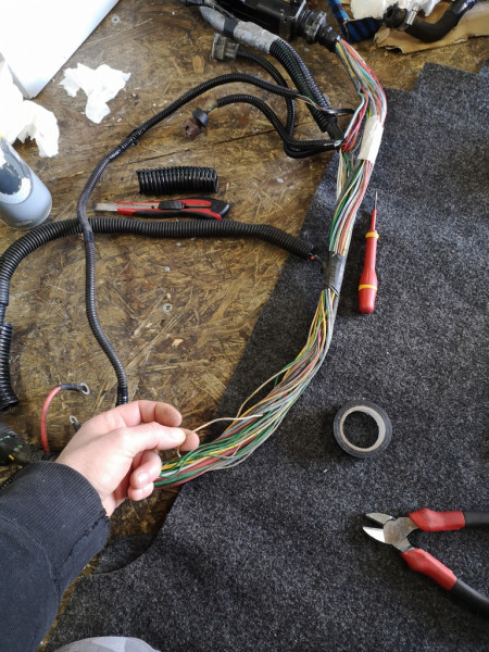

Le faisceau, ouvert pas loin de la broche, pour le modifier et le préparer à sa mise en place,
pour le calculo dans l'habitacle.
Je découvre au passage un fil quasi coupé ! :blague:
Âpres réflexion j'ai mis en stand-by cette modif, mon calculateur est tjr en lieu est place
d'origine donc actuellement au 02/04/2022.
Modif non complexe à faire âpres longue réflexion, mais qui prend beaucoup de
temps et est très délicate à faire pour le gain d'utilisation final, donc pour le
moment, le calculo restera où il est.

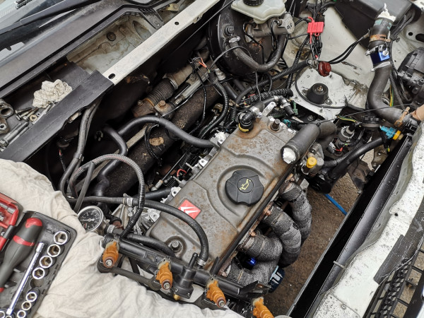

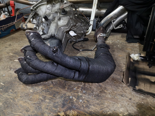

Peinture HT de la bande du 4-1RCracing:
IMG_20220320_195631.jpg [ 1.09 Mio | Vu 1743 fois ]

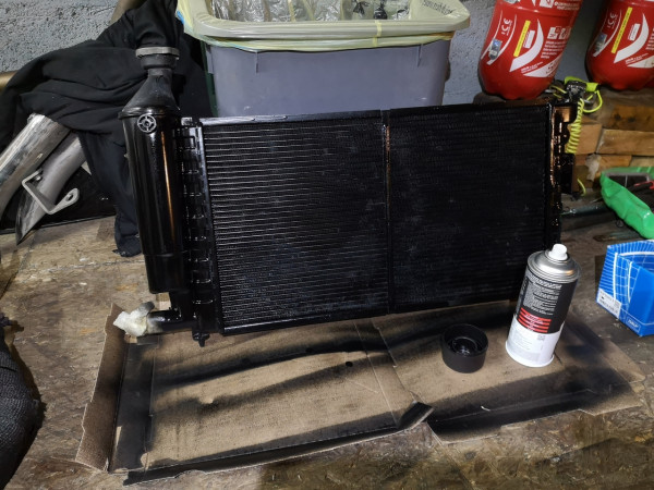

Peinture HT du radia cuivre NRF qui rouillait déjà âpres seulement 20/30miles km..
IMG_20220320_195639.jpg [ 1 Mio | Vu 1743 fois ]
MAJ 20/03/2022

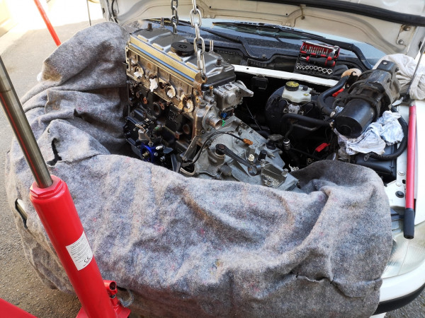

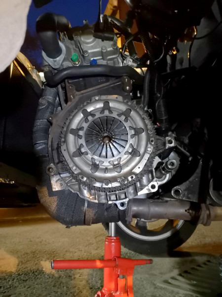

Le bloc rentre
IMG_20220317_173823.jpg [ 1.07 Mio | Vu 1743 fois ]
IMG_20220317_173842.jpg [ 748.69 Kio | Vu 1743 fois ]
IMG_20220320_134932.jpg [ 1.12 Mio | Vu 1743 fois ]
IMG_20220320_135330.jpg [ 820.16 Kio | Vu 1743 fois ]
IMG_20220320_140156.jpg [ 1.24 Mio | Vu 1743 fois ]
IMG_20220320_140207.jpg [ 829.34 Kio | Vu 1743 fois ]

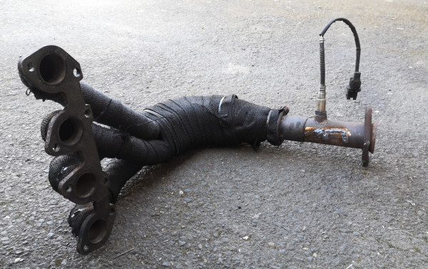

Anciennes pattes de fixation inférieure du collecteur RCracing 4-1 supprimer (elles étaient HS..).
Début de trous et de fissures bouché, voir photo:
IMG_20220324_174459.jpg [ 1.04 Mio | Vu 1743 fois ]
IMG_20220326_170847.jpg [ 836.45 Kio | Vu 1743 fois ]

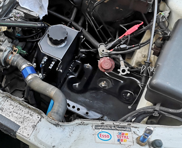

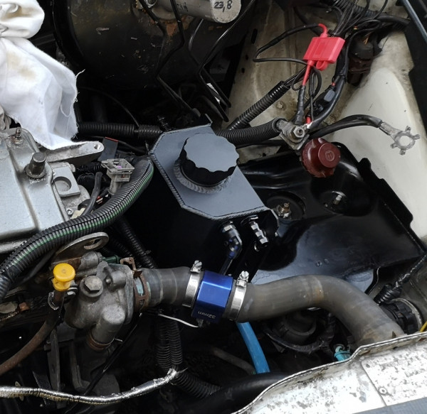

Ici en photo, mon nouveau bocal de recyclement des vapeurs d'huiles/eaux, placé à coté de la batterie,
avec une fixation que j'ai faite à l'effet, pour le raccordement, j'ai préférer opter pour un couvre culbu de L4 8S,
plutôt que de encore modifier mon couvre culbu actuel...
IMG_20220323_181949.jpg [ 763.81 Kio | Vu 1743 fois ]
IMG_20220323_182009.jpg [ 1.03 Mio | Vu 1743 fois ]

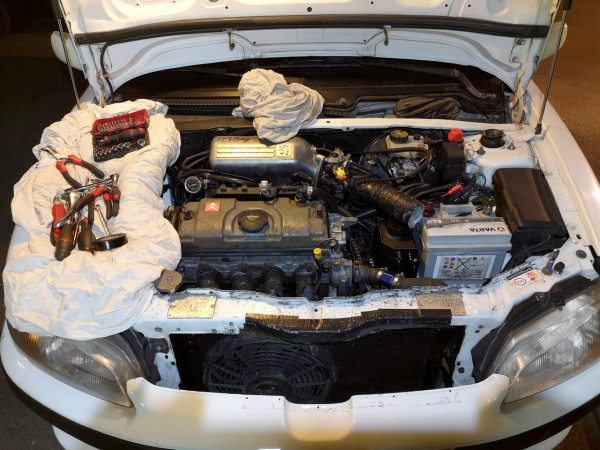

MAJ 23/03/2022

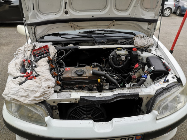

Bon ça démarre :D , les réglages et ajustements/ contrôles vont commencer.
Pour le moment elle est bien entendu pas encore roulable !!
IMG_20220324_174451e.jpg [ 1.08 Mio | Vu 1743 fois ]

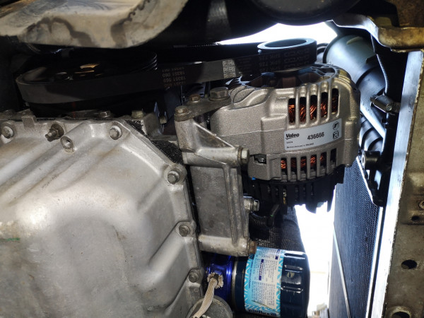

Aller, ça commence, je découvre une fissure sur l'alternateur neuf [icon_e_confused.gif]
IMG_20220324_202741.jpg [ 915.56 Kio | Vu 1743 fois ]
MAJ 26/03/2022
Le nouveau alternateur :D (j'ai fait tomber le 1er je pense :? )
IMG_20220326_170811.jpg [ 965.21 Kio | Vu 1743 fois ]

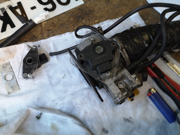

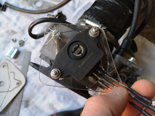

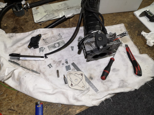

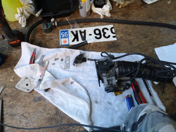

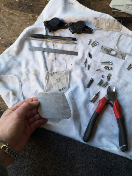

Avant de commencer les réglages du MP5.2, je doit refaire une platine pour le potard OEM,
Je remet le potard OEM Bosch pour une faciliter d'usage/ réglage, au moins je sais ou/ dans quoi je vais.
Photos:
IMG_20220326_180004.jpg [ 1.05 Mio | Vu 1743 fois ]
IMG_20220326_180019.jpg [ 856.28 Kio | Vu 1743 fois ]
IMG_20220326_202905.jpg [ 986.22 Kio | Vu 1743 fois ]
MAJ 27/03/2022
Bon, je découvre ma platine pléxis de HS, voyé en photo:
Je la refait en galva de 1.5mm d’épaisseur, suite à cela, début des réglages si tout va bien...
IMG_20220327_161057.jpg [ 708.4 Kio | Vu 1743 fois ]
IMG_20220327_174553.jpg [ 630.25 Kio | Vu 1743 fois ]
IMG_20220327_191413.jpg [ 518.68 Kio | Vu 1743 fois ]

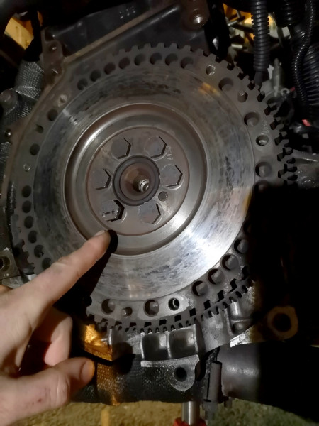

Je doit re-démonté ma boite :blague: , les vitesses passent pas moteur en marche...
Impossible donc de la déplacer et commencer des essaies/ réglages de mon MP5.2...
Le câble est bon, le mécanisme décolle bien, je ne comprend pas, je re-démonte... [icon_rolleyes.gif]
IMG_20220328_154408.jpg [ 776.82 Kio | Vu 1743 fois ]
IMG_20220328_182325.jpg [ 998.04 Kio | Vu 1743 fois ]
IMG_20220328_182341.jpg [ 1.12 Mio | Vu 1743 fois ]

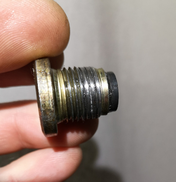

J'ai démonté la boite, la cause du problème était une vis du VM mal serrer (moi) ou qui s'est desserrer... [icon_neutral.gif]
Mais pour commencer, au moment de la vidanger, j'ai du mal à desserrer la vis de purge, et je tombe sur sa:
Vis de purge HS, sa commence bien avec cette boite... [icon_rolleyes.gif]
IMG_20220328_195008.jpg [ 559.24 Kio | Vu 1743 fois ]
IMG_20220328_210048.jpg [ 557.25 Kio | Vu 1743 fois ]
IMG_20220328_210057.jpg [ 817.74 Kio | Vu 1743 fois ]
Le frottement de la vis du VM sur le milieu du disque, pas de dégât ouf ^^
IMG_20220328_211139.jpg [ 762.37 Kio | Vu 1743 fois ]
La vis de VM desserer:
IMG_20220328_211154.jpg [ 521.12 Kio | Vu 1743 fois ]
1h du mat, Boite remonter, là c'est good, les vitesses passent :D

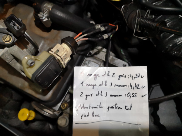

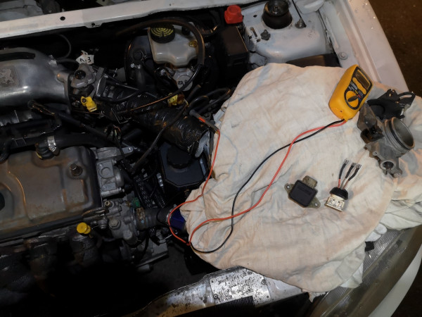

Test de tension du potard pour vérifier sa position sur ma nouvelle platine,
les réglages du MP5.2 commencent :cagoule:
Le post sur le réglage de mon MP5.2 va reprendre.
IMG_20220330_230940.jpg [ 830.99 Kio | Vu 1743 fois ]
IMG_20220330_230950.jpg [ 824.74 Kio | Vu 1743 fois ]
IMG_20220330_232523.jpg [ 700.43 Kio | Vu 1743 fois ]
