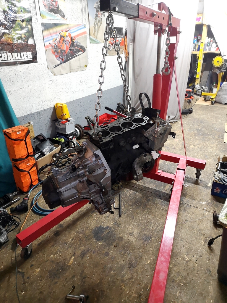

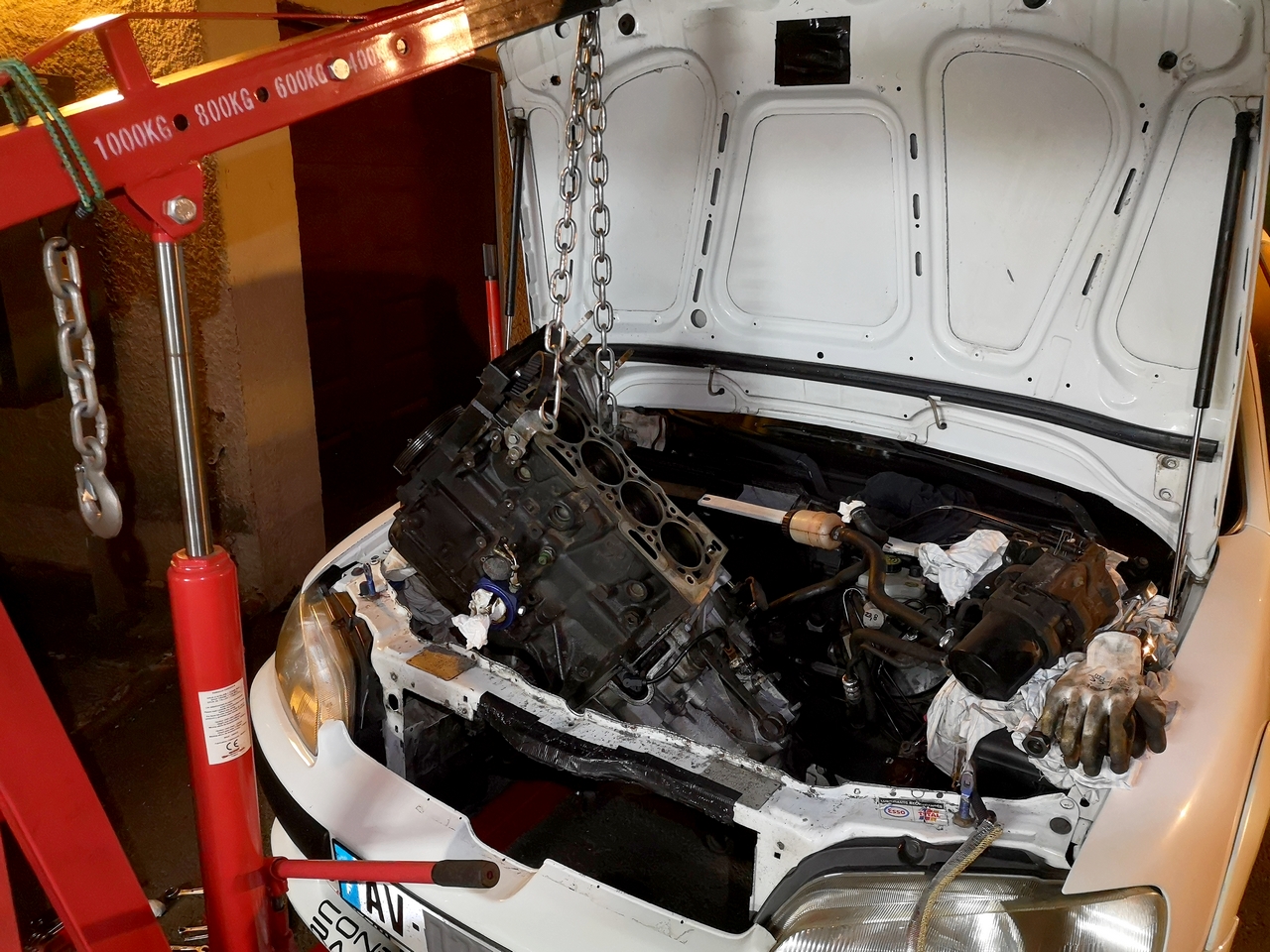

Sa y est j'ai sortis le bloc/boite :
IMG_20220305_211749.jpg [ 987.4 Kio | Vu 2340 fois ]
IMG_20220305_214642.jpg [ 782.82 Kio | Vu 2340 fois ]
Rien à signaler de l’extérieure concernant la boite de mon ancienne xsi 1.6L.

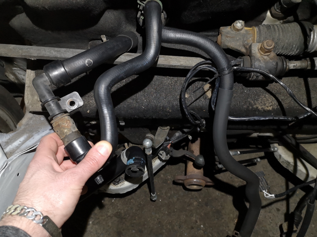

Nettoyage de toutes les durites au diluant de nettoyage, elles sont revenus comme neuve.
IMG_20220319_200423.jpg [ 835.23 Kio | Vu 2276 fois ]
IMG_20220319_200430.jpg [ 770.82 Kio | Vu 2276 fois ]
IMG_20220319_200438.jpg [ 826.97 Kio | Vu 2276 fois ]
IMG_20220319_200446.jpg [ 892.47 Kio | Vu 2276 fois ]

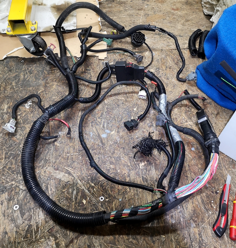

Le faisceau, ouvert pas loin de la broche, pour le modifier et le préparer à sa mise en place,
pour le calculo dans l'habitacle.
Je découvre au passage un fil quasi coupé ! :blague:

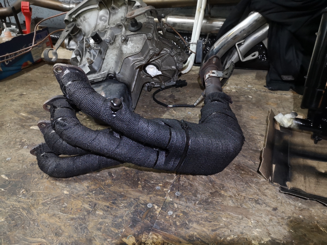

Peinture HT de la bande du 4-1RCracing:

Le bloc rentre
IMG_20220319_204357.jpg [ 1.24 Mio | Vu 2276 fois ]
IMG_20220317_173823.jpg [ 1.07 Mio | Vu 2276 fois ]
IMG_20220317_173842.jpg [ 748.69 Kio | Vu 2276 fois ]
IMG_20220320_134932.jpg [ 1.12 Mio | Vu 2276 fois ]
IMG_20220320_135330.jpg [ 820.16 Kio | Vu 2276 fois ]
IMG_20220320_140156.jpg [ 1.24 Mio | Vu 2276 fois ]
IMG_20220320_140207.jpg [ 829.34 Kio | Vu 2276 fois ]

Anciennes pattes de fixation inférieure du collecteur RCracing 4-1 supprimer (elles étaient HS..).
Début de trous et de fissures bouché, voir photo:
IMG_20220324_174459.jpg [ 1.04 Mio | Vu 2276 fois ]
IMG_20220326_170847.jpg [ 836.45 Kio | Vu 2276 fois ]

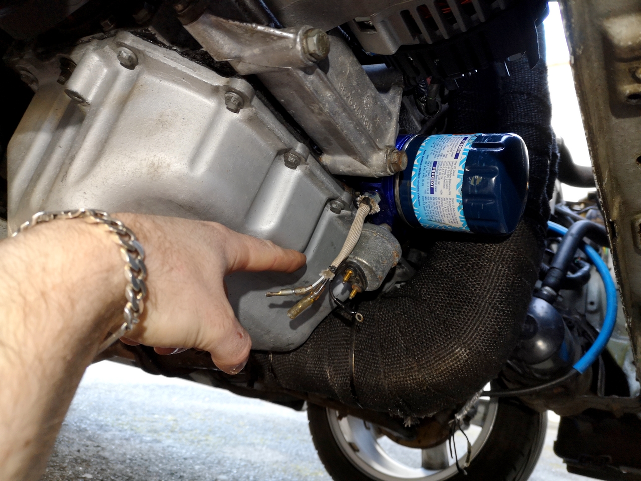

Ici en photo, la modine porte sonde inverser, les 2 sondes ne sont plus en haut mais en bas,
cela pour une faciliter de câblage, branchement/ débranchement.
IMG_20220326_170830.jpg [ 893.48 Kio | Vu 2276 fois ]

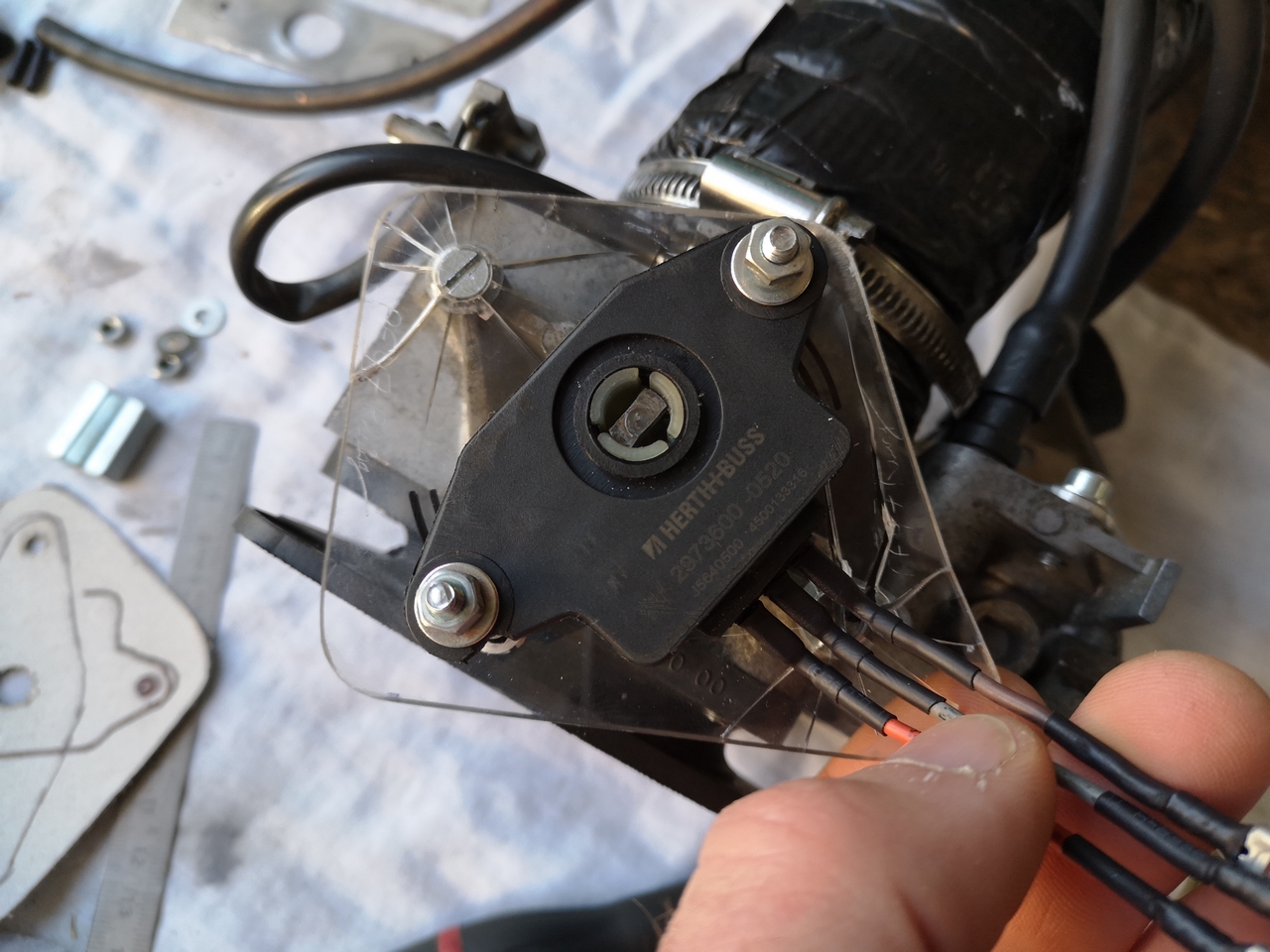

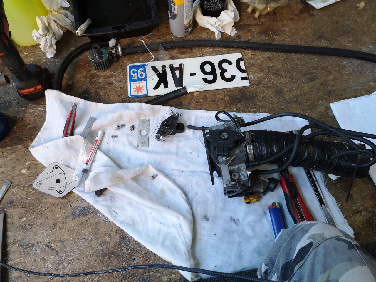

Avant de commencer les réglages du MP5.2, je doit refaire une platine pour le potard OEM,
Je remet le potard OEM Bosch pour une faciliter d'usage/ réglage, au moins je sais ou/ dans quoi je vais.
Photos:
IMG_20220326_180004.jpg [ 1.05 Mio | Vu 2276 fois ]
IMG_20220326_180019.jpg [ 856.28 Kio | Vu 2276 fois ]
IMG_20220326_202905.jpg [ 986.22 Kio | Vu 2276 fois ]
MAJ 27/03/2022
Bon, je découvre ma platine pléxis de HS, voyé en photo:
Je la refait en galva de 1.5mm d’épaisseur, suite à cela, début des réglages si tout va bien...
IMG_20220327_161057.jpg [ 708.4 Kio | Vu 2276 fois ]
IMG_20220327_174553.jpg [ 630.25 Kio | Vu 2276 fois ]
IMG_20220327_191413.jpg [ 518.68 Kio | Vu 2276 fois ]
