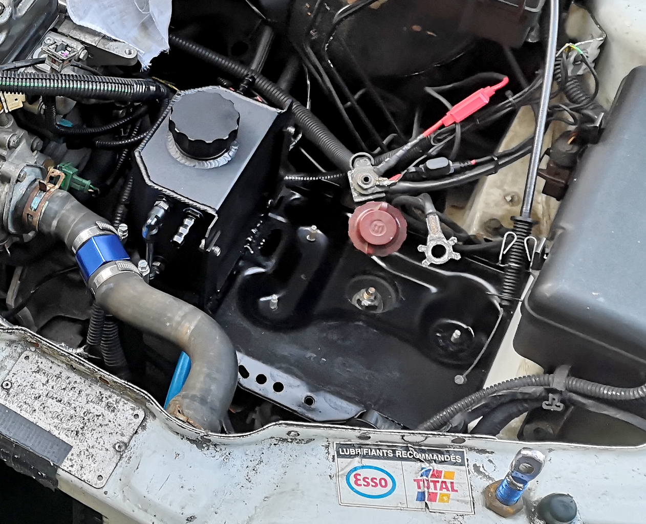

Ici en photo, mon nouveau bocal de recyclement des vapeurs d'huiles/eaux, placé à coté de la batterie,
avec une fixation que j'ai faite à l'effet, pour le raccordement, j'ai préférer opter pour un couvre culbu de L4 8S,
plutôt que de encore modifier mon couvre culbu actuel...
