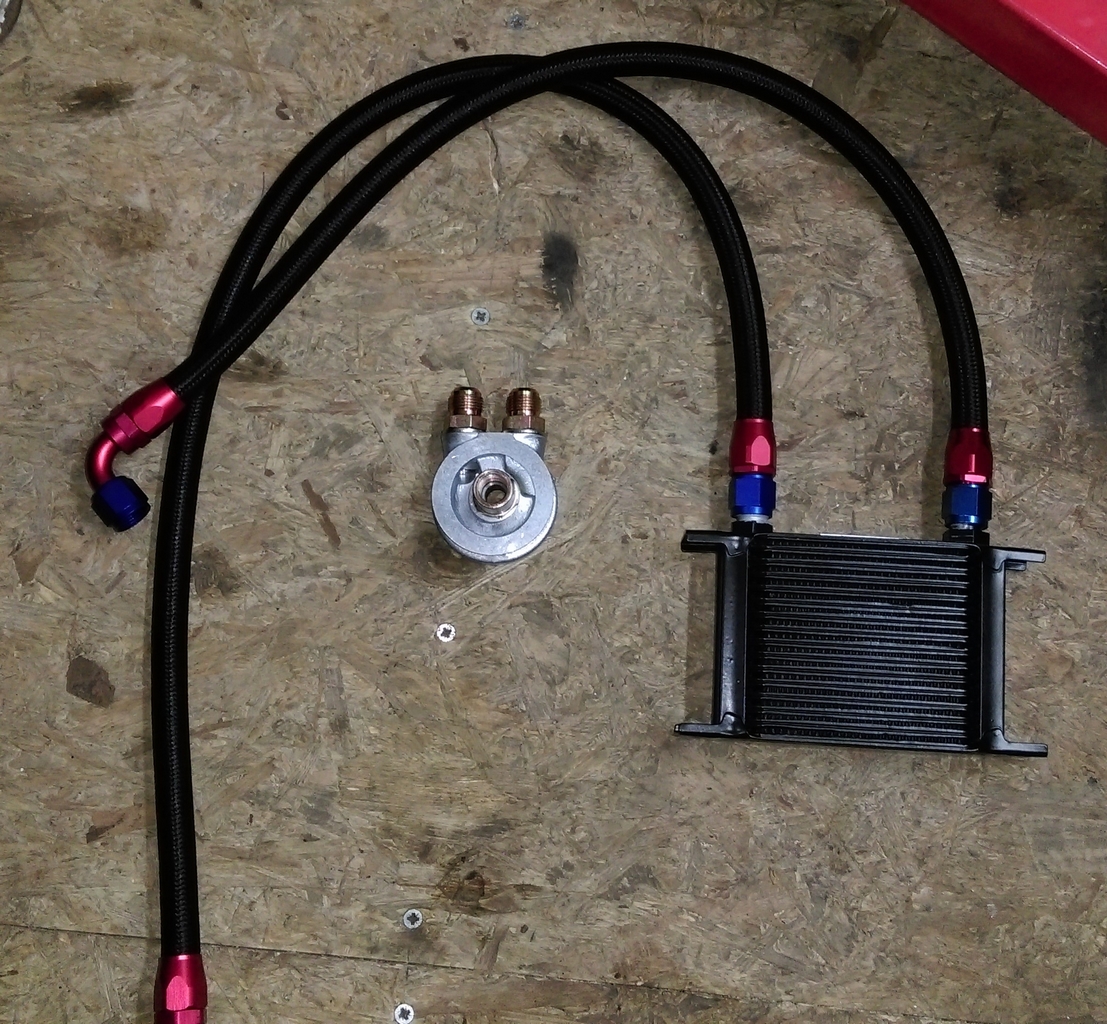

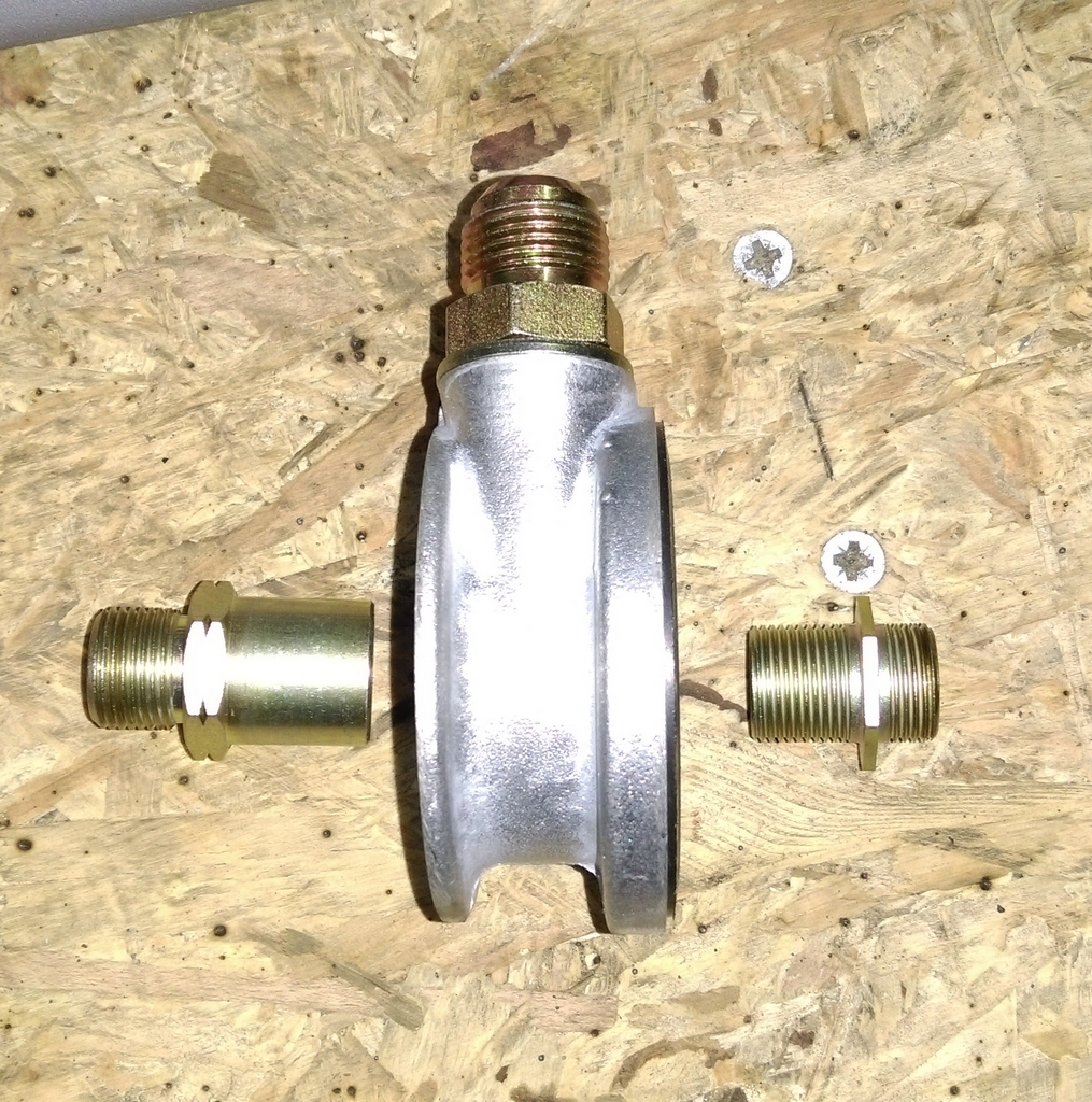

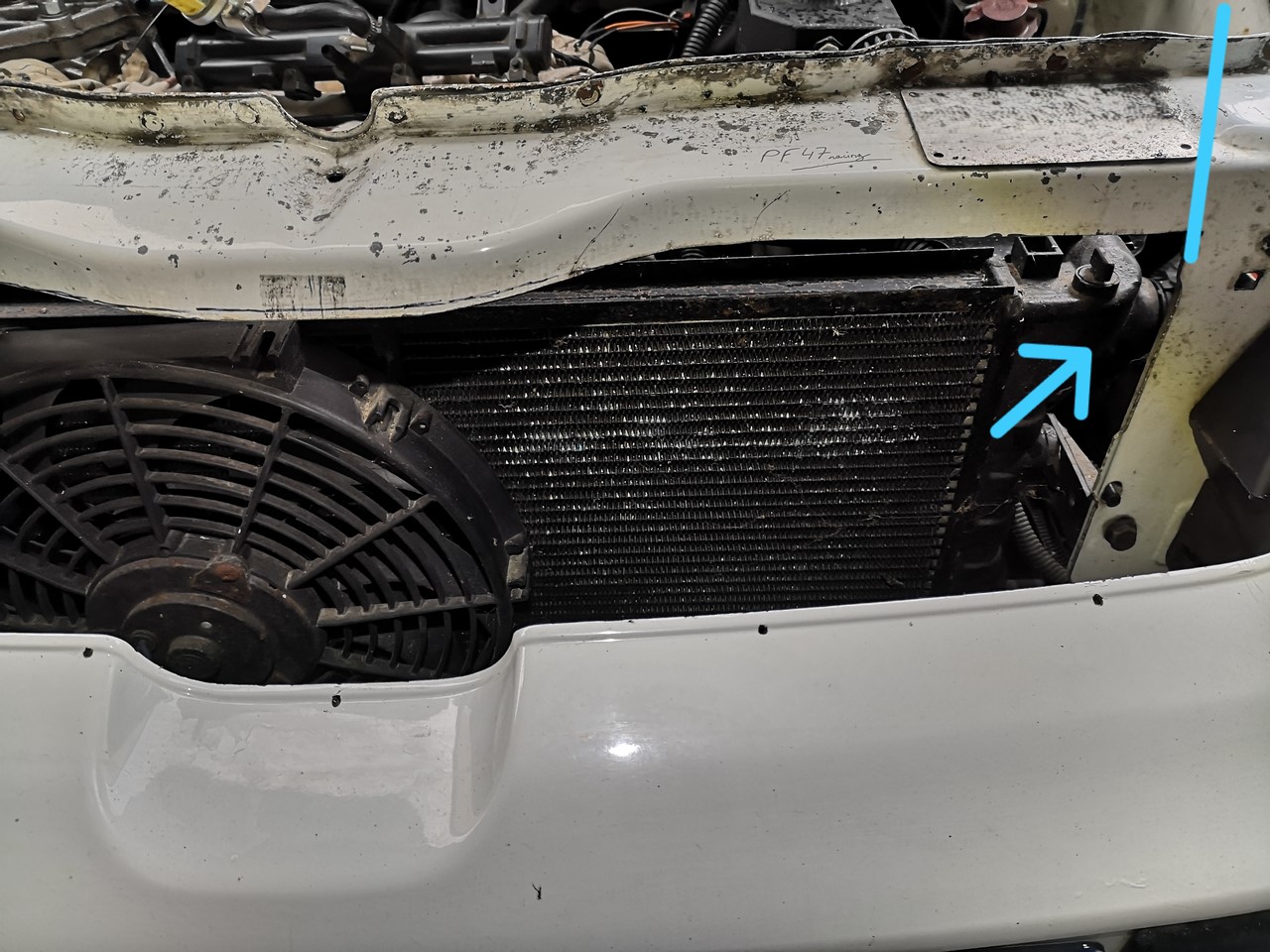

En parlant d'huile,
le kit de refroidissement de 2015, de mon ancienne XSI 1.6L va passer sur la XS !
Car avec le V2 l'huile chauffait trop part moment de run, il met arriver le soir de monter à du 120/130°....
Clairement là il faut un radia d'huile, voir radia + ventilo .
[icon_e_biggrin.gif]

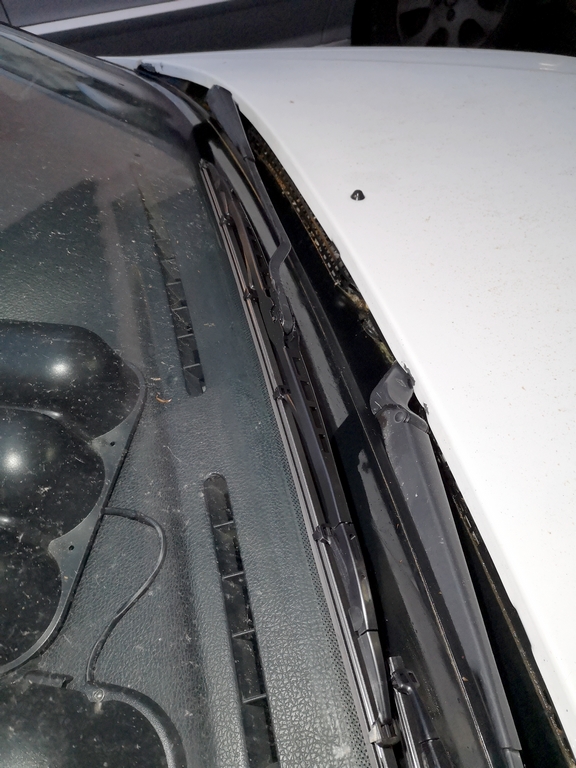

MAJ du post du 13/12/2025
Nouveau bras arrière du balai d'essuie glace.
J'ai trouver un bras récent en casse, il à "que" 68000km, il est en TBE (la caisse à probablement dormis
au chaud, hors UV).
C'est bien entendu un origine PSA et pas une merde chinoise copié.
Il va remplacer le mien qui à la peinture qui se barre.
Idem pour le cache plastique de l'écrou, qui est bien noir, et pas gris (plastique + uv = cache écrou qui
devient gris.. comme les extensions et les baguettes de portes/caisse..).
Je vais changer le balaie aussi part un neuf.
Photos de l'ancien d'origine usine en place:
IMG_20251213_190441.jpg [ 821.56 Kio | Vu 662 fois ]
IMG_20251213_190449.jpg [ 484.08 Kio | Vu 662 fois ]
Photo du nouveau bras en place :
IMG_20260221_201226.jpg [ 680.61 Kio | Vu 662 fois ]
IMG_20260221_201232.jpg [ 663.63 Kio | Vu 662 fois ]
IMG_20260221_201307.jpg [ 569.2 Kio | Vu 662 fois ]

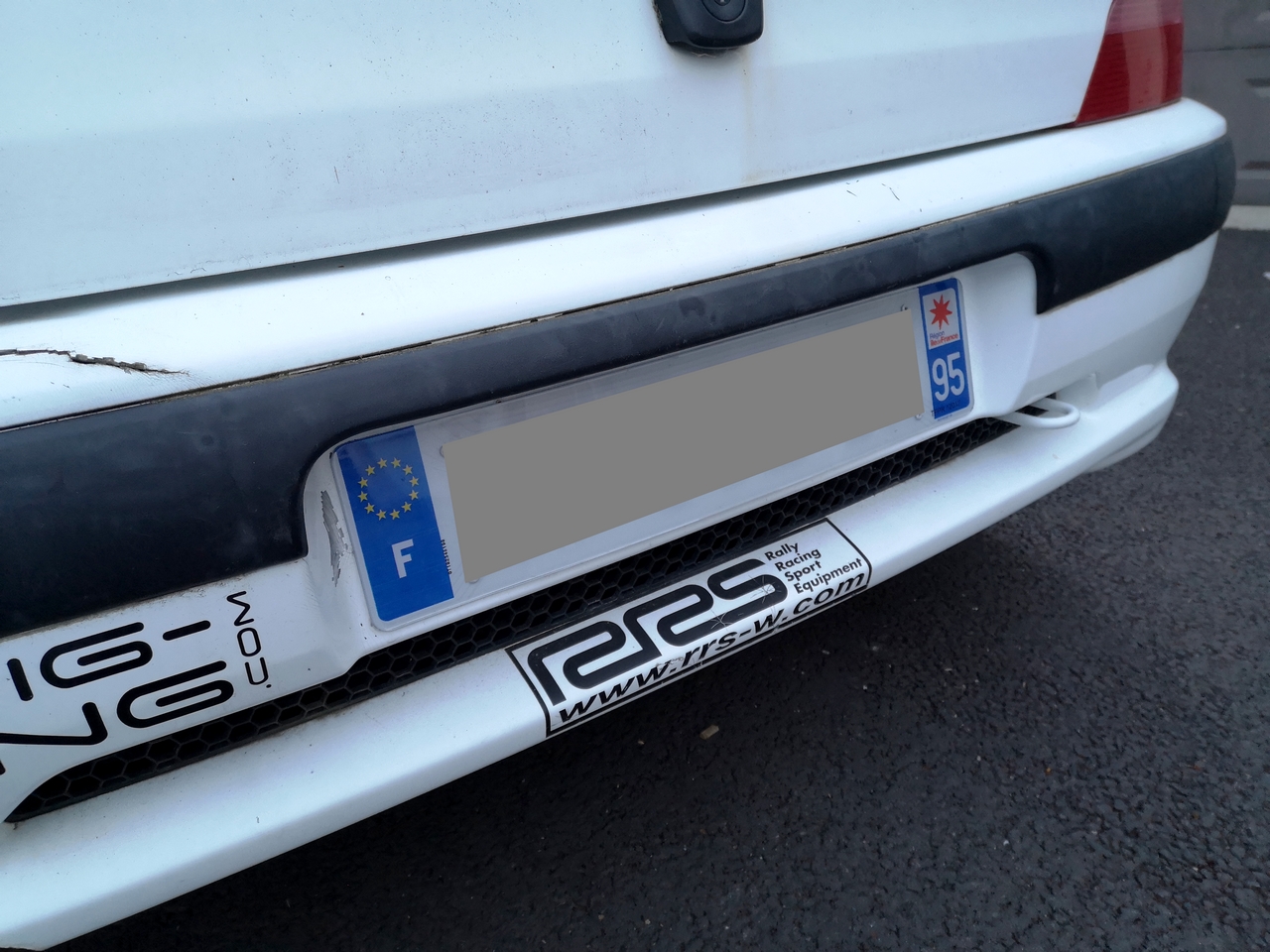

Suite XS, 22/02/2026
La caisse va passer au lavage, je l'ai pas nettoyer depuis l'été dernier.
Je vais en profiter pour nettoyer complètement la moquette de la XS qui avait prit le 1er et le
2e dégât des eaux et qui avait moisis dessus/ dessous.
Restera les sièges/banquettes à nettoyer à la main et au jet d'eau (sans karcher qui abîme
la mousse jaune des sièges).
Autres chose,

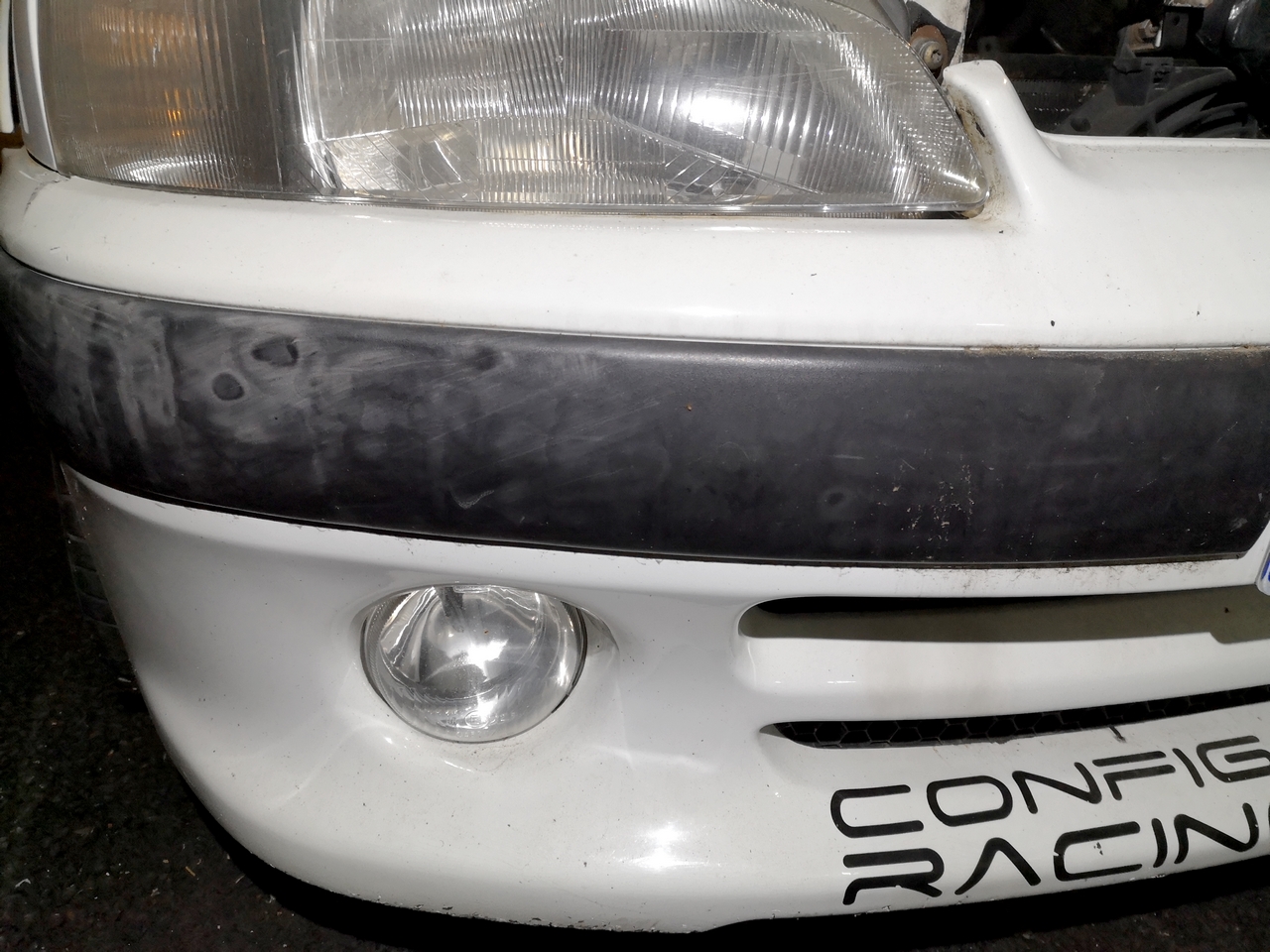

Le bandeau de PB "PTS" de mon ancienne XSI 1.6L, tombe en ruine, il faudra soit que je le remplace,
soit que je mette un écran pare soleil teinté ou en bandeau comme là dessous le PTS.
Il aura tenu +/- 10année donc celui-ci, dont 4/5 sur la XSI +/- dehors à subir le temps et en intérieure.

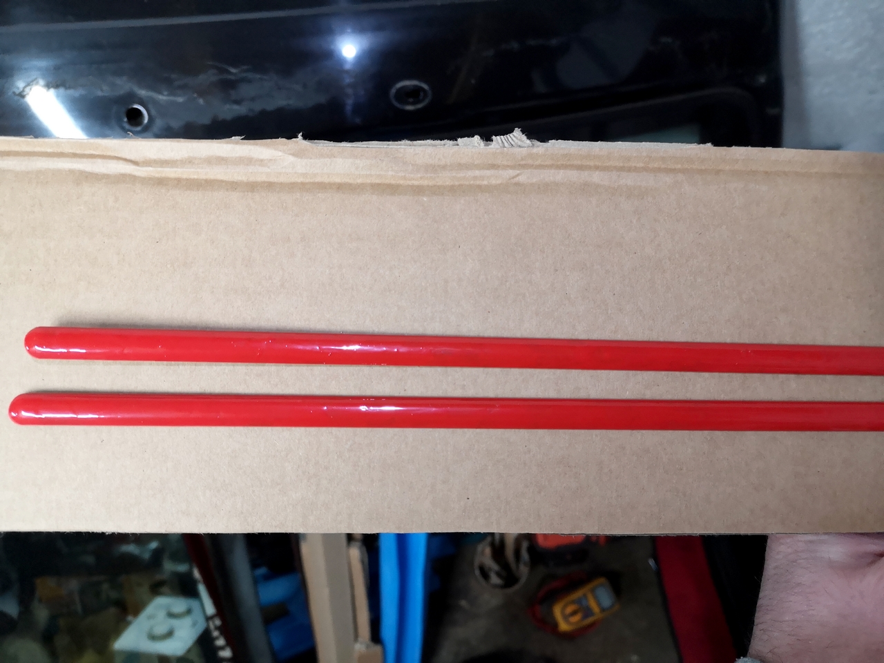

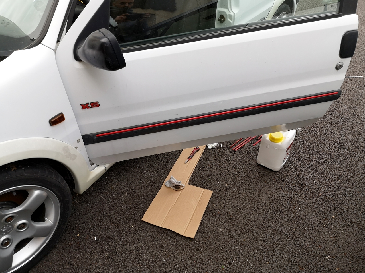

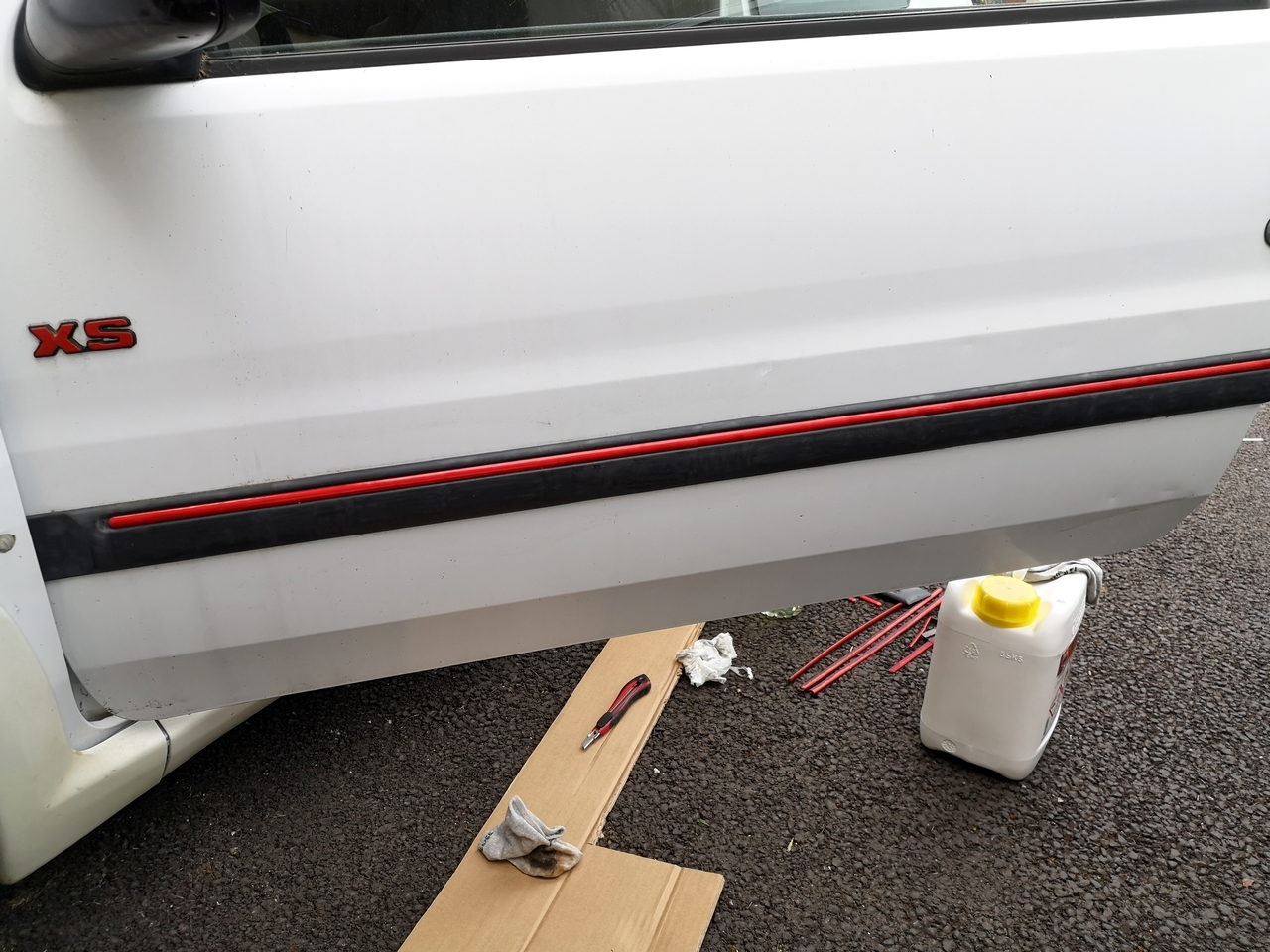

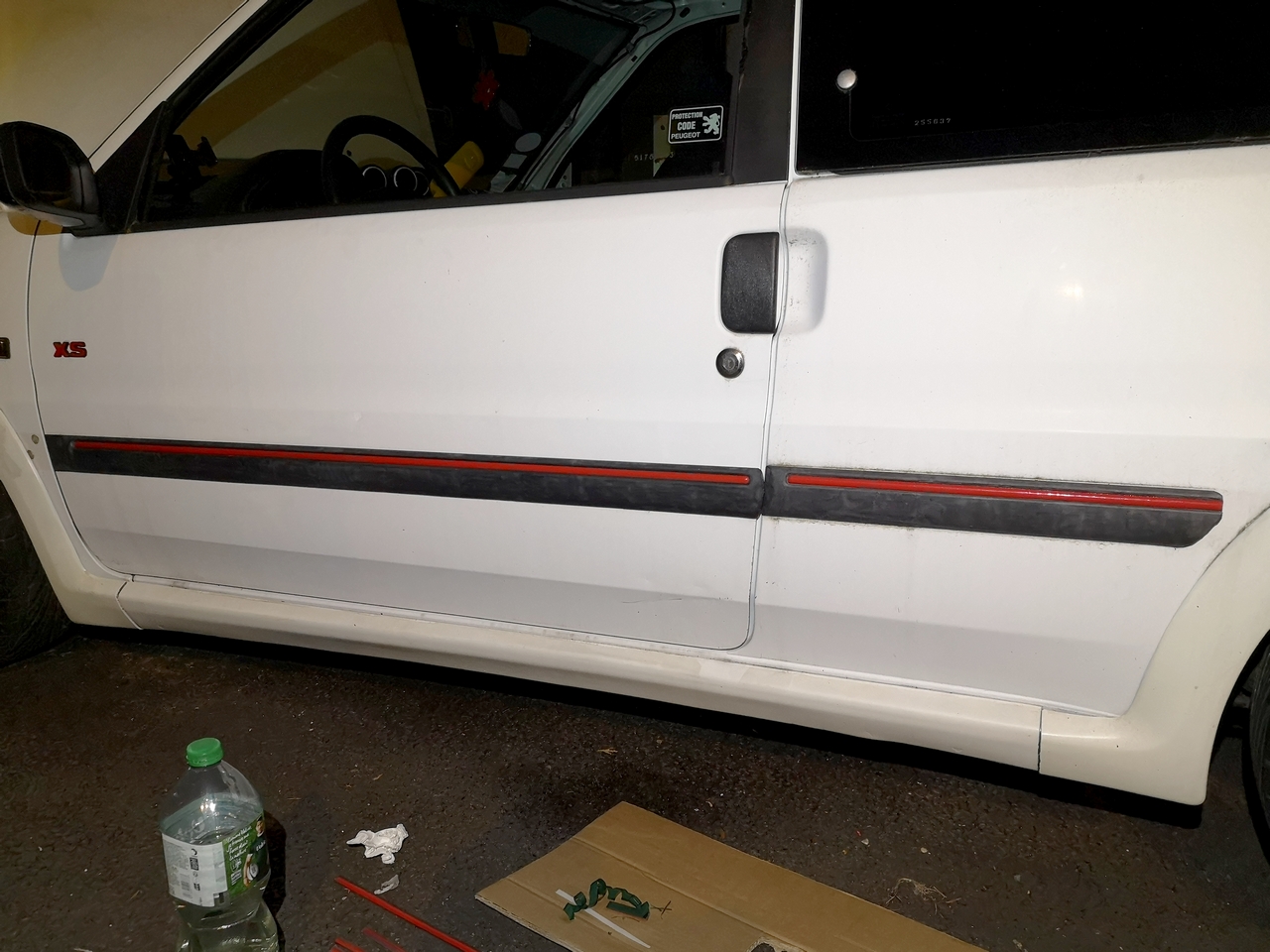

Je suis en train de changer les rails rouges de mes baguettes de portière G/D et d'aile arrière G/D de XS.
Je vais mettre de nouveau rails quasi neuf, qui sont peint "chromé" d'origine psa dont je vais retiré cette couleur, au papier à poncé très fin, puis je vais les repeindre en rouge et les coller au double face BESA spécial baguette de portière.
Je met tout cela en photo bientôt, c'est en cour.
MAJ 02/03/2026
Nouveau bandeau commander.
J'ai prit celui-ci :
fe1aa8914a82492be235e0c07b7f5727476f44db.jpg [ 113.68 Kio | Vu 555 fois ]
MAJ Samedi 21/03/2026
Mise en place du nouveau bandeau.
J'ai du mettre pas moins de 45min pour retirer l'ancien qui au départ était impossible à
retirer mm par mm en un seul morceaux.
Il partait en plein plein de petit morceau... le galérage total a la lame de cutter spécial joint.. [icon_neutral.gif]
Il ne risquait pas de ce décoller celui-ci ^^ [icon_e_biggrin.gif]
Bon, arriver à 1/3 de son retirage, j'ai pu le retirer d'un seul morceau, toujours mm par mm.
Photo 45mm/1h après :
IMG_20260321_185146.jpg [ 708.53 Kio | Vu 317 fois ]

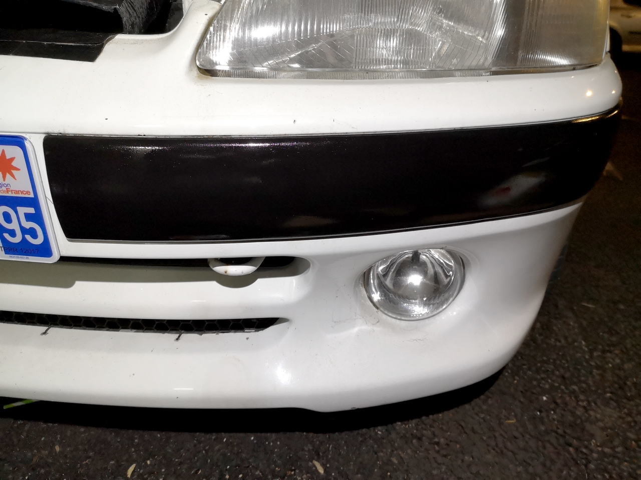

Le nouveau bandeau de PB (la voiture est deg en photo et pas nettoyer depuis +/-7mois) :
IMG_20260321_233818.jpg [ 454.85 Kio | Vu 317 fois ]
IMG_20260321_233851.jpg [ 607.74 Kio | Vu 317 fois ]
IMG_20260321_233837.jpg [ 560.93 Kio | Vu 317 fois ]
Je l'ai appliquer hier en fin d'aprem, avant que l'humidité de la soirée remonte.
A voir maintenant dans le temps comment sa colle.
Ya un bon deux semaine avant que cela soit coller/coller. :bien:
Sa va je trouve qu'il fait pas trop tuning, il est plutôt sérieux, je recouperait peut-être tout
de même de 1/1.5cm sur le bas.
Par contre, chose pas terrible : La partie intérieure est blanche... donc cela se voit grave de l’intérieure,
contrairement à l'ancien.
A voir donc si cela me gênera ou pas quand elle va re-rouler.

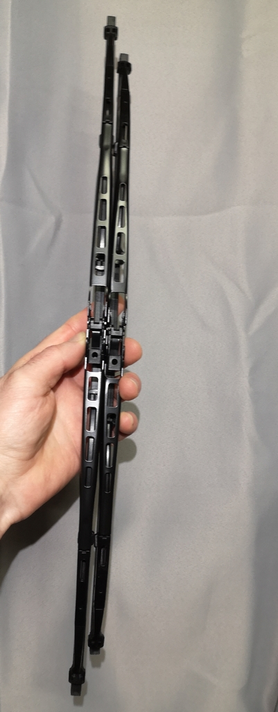

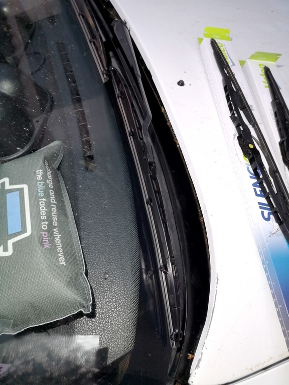

Il va falloir que je change mes essuie-glace avant qui sont pourrit, comme ils ne servent
plus depuis Juin 2023.
Pour pas qu'au 1ere passage, ils décollent le bandeau... [icon_neutral.gif]

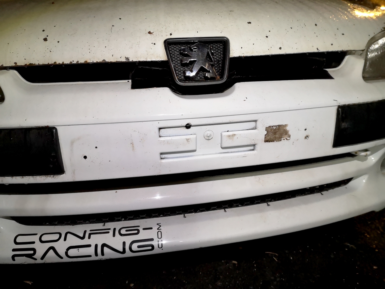

Changement de plaque av et arr :
IMG_20260327_221208.jpg [ 651.26 Kio | Vu 214 fois ]

Les nouvelles plaques (je garde les anciennes en secoure, si acci), Photos :
IMG_20260410_212713.jpg [ 634.42 Kio | Vu 39 fois ]
IMG_20260410_203350.jpg [ 757.87 Kio | Vu 39 fois ]
Le 1er nouveau liseret de baguette est posé (baguette G côté conducteur).
Les nouveaux liseret seront pausé sur les baguettes d'origine non changer, qu'il faudra que
je remplace par des neuves ou quasi neuve dans le futur.
IMG_20260410_182621.jpg [ 855.52 Kio | Vu 39 fois ]
IMG_20260410_190257.jpg [ 973.36 Kio | Vu 39 fois ]
IMG_20260410_190319.jpg [ 790.14 Kio | Vu 39 fois ]

Essai de polytrol sur le bandeau avant gauche.
je vais le laisser + d'une semaine voir ce que cela donne.
(J'ai mis la photo du coté droit sans polytrol)
IMG_20260410_214317.jpg [ 731.59 Kio | Vu 39 fois ]
IMG_20260410_214329.jpg [ 778.05 Kio | Vu 39 fois ]

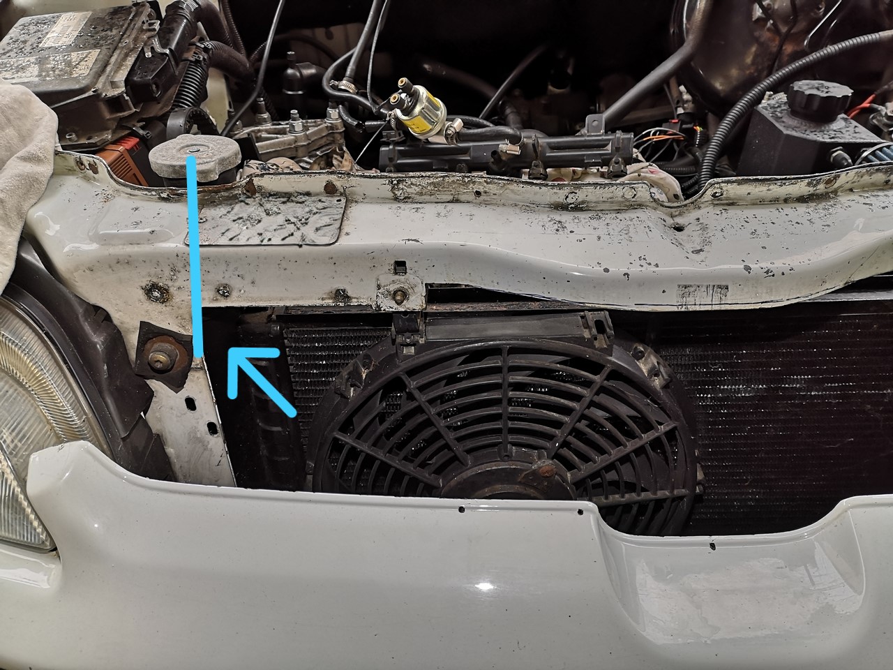

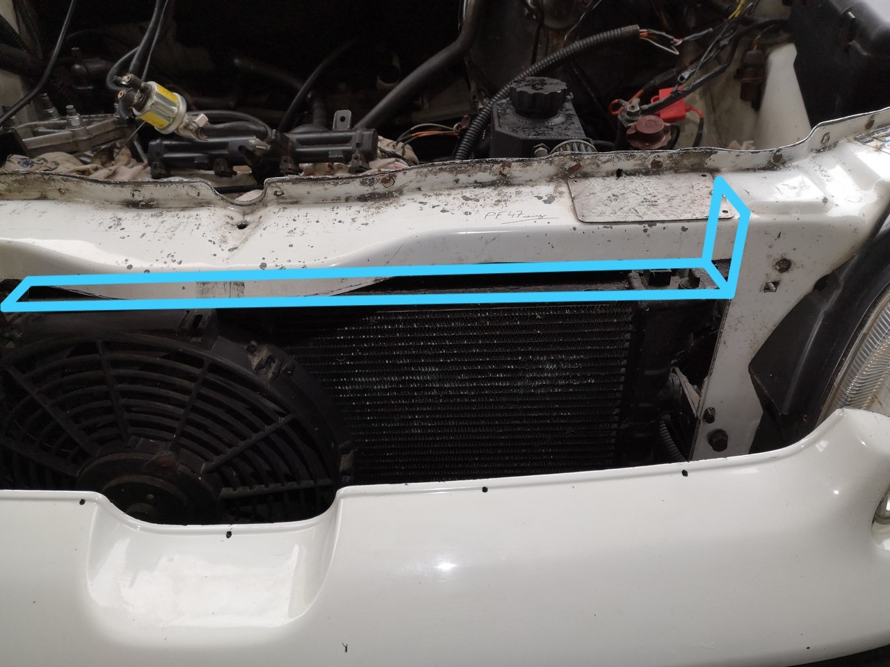

2/ Ensuite, il faudra que je lui rajoute un renfort démontable à ras le haut du radiateur, comme
je le vulgarise en croquis ici :
IMG_20260411_193750_BURST001_COVER.jpg [ 229.87 Kio | Vu 17 fois ]

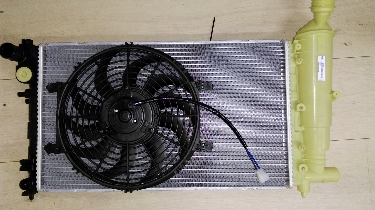

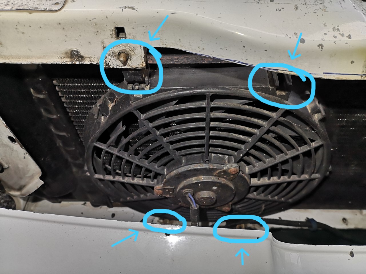

3/ Du coup, concernant les fixations de mon ventilateur actuel "grand taille" il va
falloir que je revois les deux du haut.
IMG_20260411_193717.jpg [ 250.01 Kio | Vu 17 fois ]
Mon ventilateur actuel grand taille (photo de 2015/2016) :
IMAG0948.jpg [ 826.99 Kio | Vu 16 fois ]
Mais,
Je vais peut-être pas garder se grand ventilo adaptable.

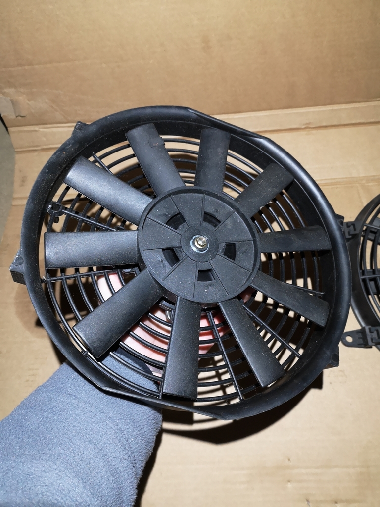

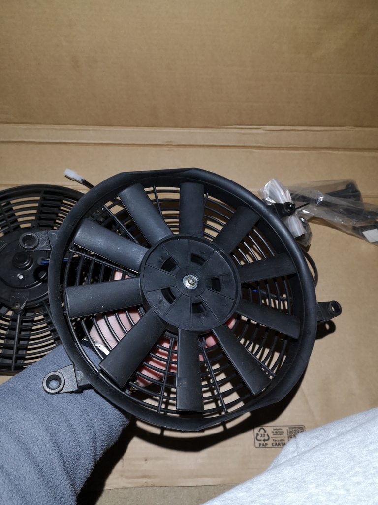

Je vais peut-être mettre les deux moyen que j'avais acheter fin 2017 pour la 306 S16, qui avec ce qui c'est passer sur la 306 non finalement jamais servit... Ils sont neuf et en carton.
A voir si la taille colle, il me semble que non.... les deux cote à cote dépasse..
Pourquoi 2 spal et pas 1 seul ? Réponse : La fiabilité.
Si un claque j'ai le deuxième.
Attention, mon faisceau PSA est prévu pour un spal en puissance, pas deux, donc mettre deux
spal humhumhum sa va tiré et grillé (comme les histoires de pompe).
Je vais peut-être devoir passer sur un faisceau de 106 phs2.1/2.2 a double ventilo.
(Celui de mon ancienne ET irait ? (phs 2.2, moi 2.1 avant mi 99, à voir donc), je l'ai toujours...
je vais regarder).
Ici en photo les deux spal prévu pour mon ancienne 306 S16 :

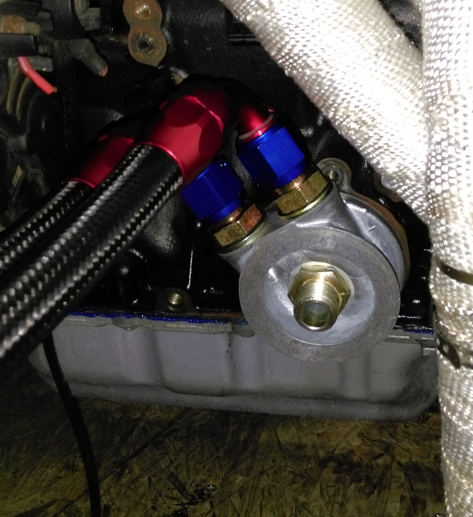

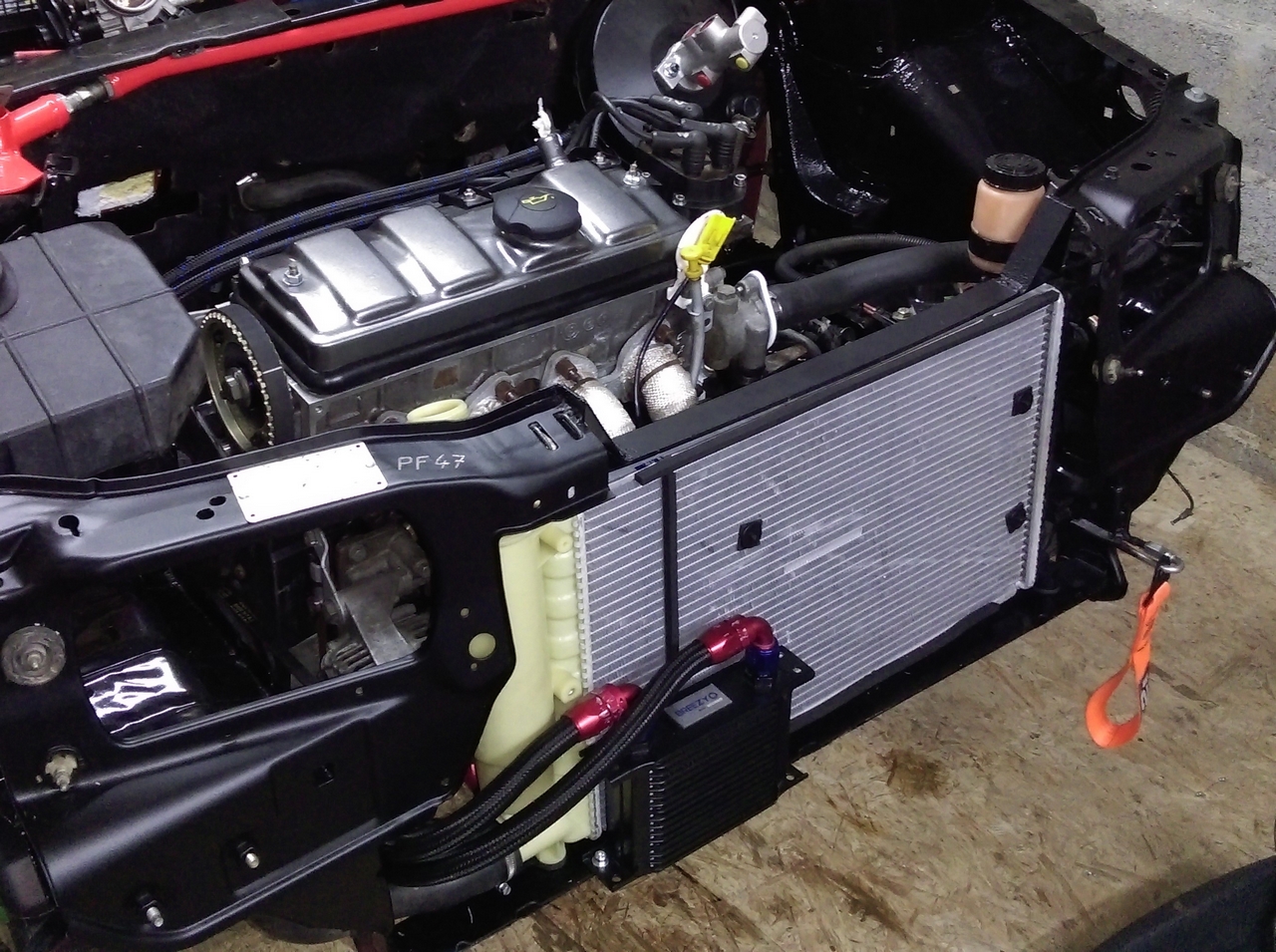

j'étais aussi en train de regarder comment je vais mettre mon radiateur d'huile que j'avais
acheter en 2015 pour la XSI et qui au final à ....... jamais servis comme la XSI à fait que 50borne
pour des essaies de frein et autres mise au point.
Je vais devoir allonger les durites à tout les coups.
Et, il faut que je change sa plaque sandwich, car elle à pas d'emplacement pour les sondes
de pression et de température d'huile.
Ici des photos de 2015/2016, on peut voir le radia d'huile pour la XSI :
(Je compte le placer de manière identique sur la XS, mais plus avancer, pour laisser de la place au spal).
IMAG0700.jpg [ 954.04 Kio | Vu 16 fois ]
IMAG0914.jpg [ 919.93 Kio | Vu 16 fois ]
IMAG0920.jpg [ 658.32 Kio | Vu 16 fois ]
IMAG1170.jpg [ 908.46 Kio | Vu 16 fois ]

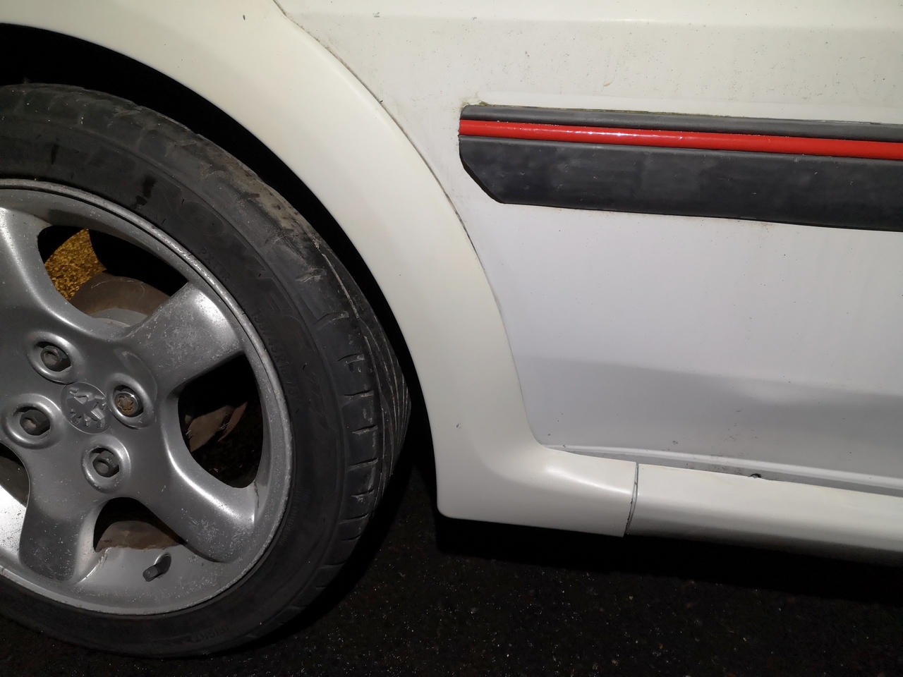

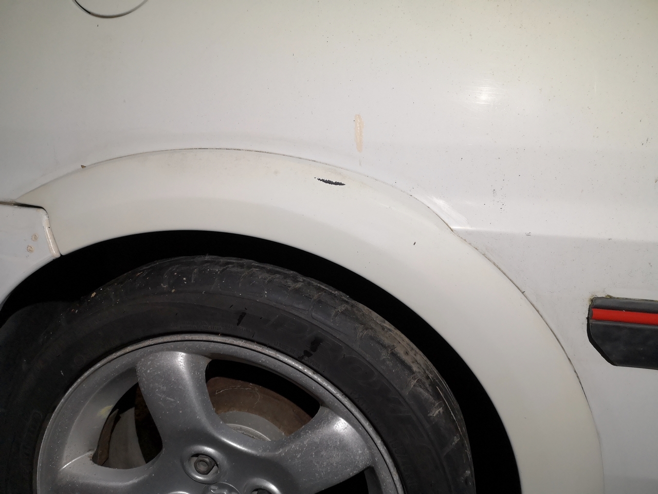

Un autre liseret fait son apparition coté aile arrière droite :
IMG_20260411_214924.jpg [ 554.01 Kio | Vu 17 fois ]
J'ai nettoyer un peu le jaunissement du vernis Motul des extensions, vernis mis début 2019 lors de la
peinture de mes extensions/ du kit sport (origine Quik).
Sa fait un peu "moins" dégueulasse..
(Comme dis dans mes précédents message, le kit sport partira en peinture chez un pro de renom
dans le futur).
IMG_20260411_214938.jpg [ 613.8 Kio | Vu 17 fois ]
IMG_20260411_214930.jpg [ 669.22 Kio | Vu 17 fois ]
Les new balai EG :
IMG_20260411_204836.jpg [ 114.29 Kio | Vu 17 fois ]
IMG_20260411_204903.jpg [ 338.21 Kio | Vu 17 fois ]
IMG_20260411_204844.jpg [ 358.48 Kio | Vu 17 fois ]
IMG_20260411_204858.jpg [ 287.22 Kio | Vu 17 fois ]

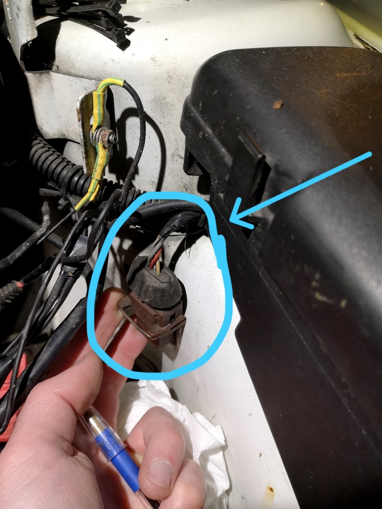

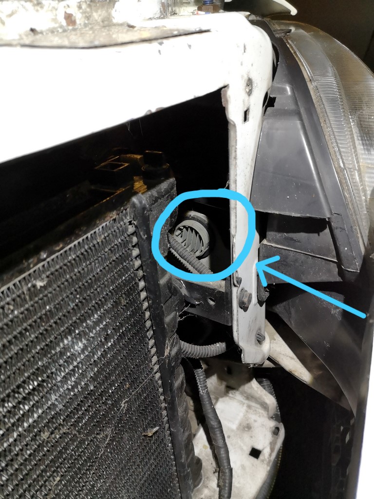

Je ne sais plus ce que c'est ces deux pré-câblage que j'ai entouré en bleu clair.
Clim ??
ABS ??
Je vais faire des recherches, j'ai les schémas des faisceaux.
(Je ne compte pas rajouter la clim).
IMG_20260411_215400.jpg [ 199.35 Kio | Vu 10 fois ]
IMG_20260411_215412.jpg [ 190.75 Kio | Vu 10 fois ]
IMG_20260411_215642.jpg [ 165.73 Kio | Vu 10 fois ]
