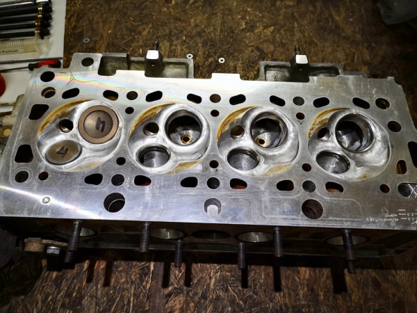

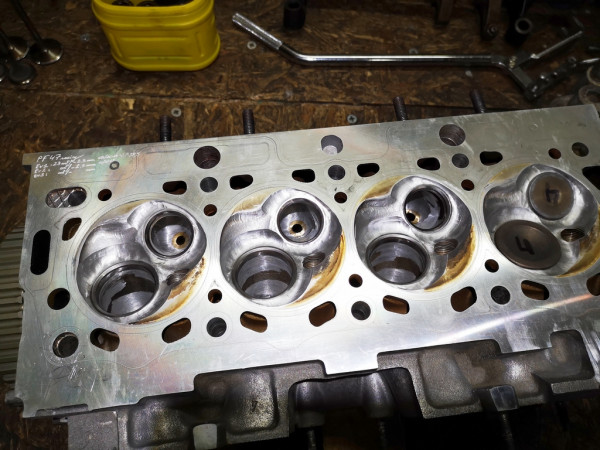

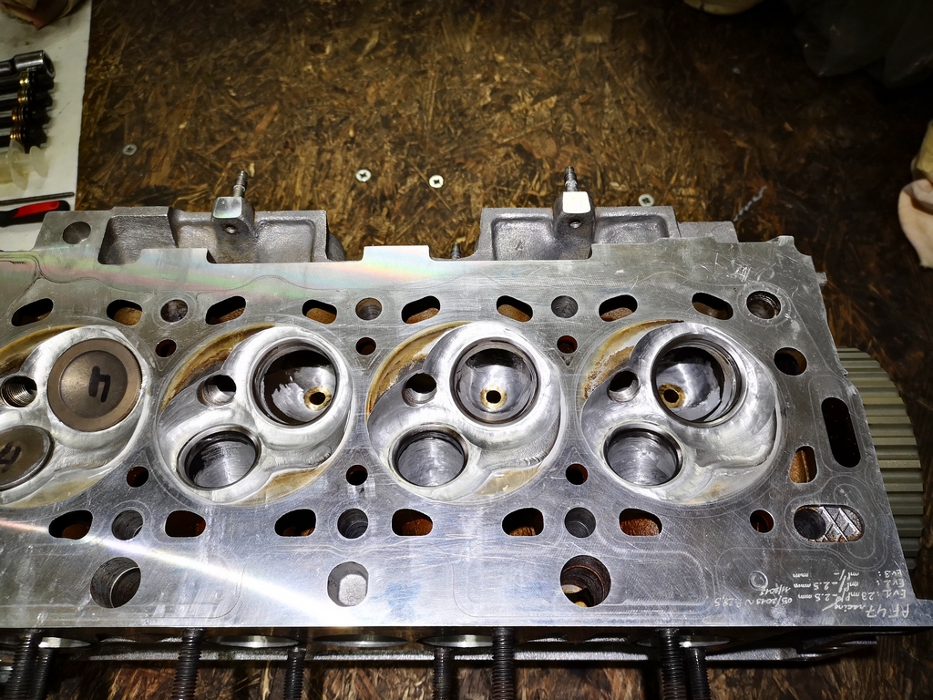

Le surfaçage important c'est pour rattraper se que je retire en chambre et sur les pistons
(empreintes), l'ensemble des usinages baisse énormément le RV .

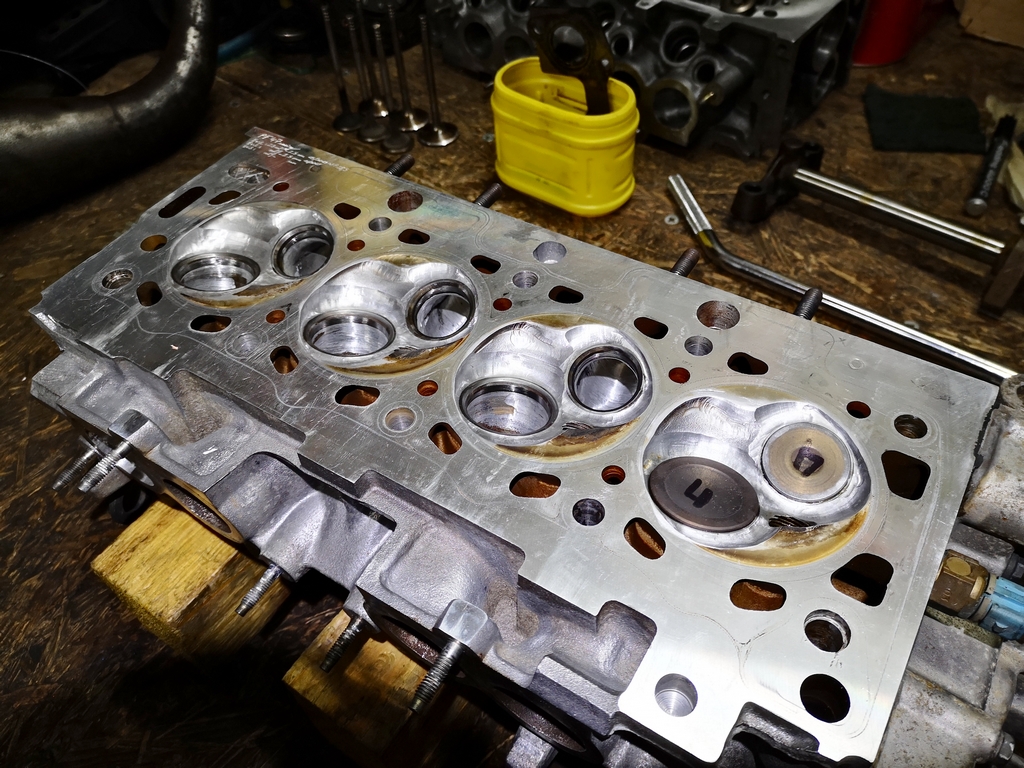

Se que je fait en chambre c'est pour dégager l'entourage des soupapes et simuler de la lever sans en avoir en + .
sa diminue beaucoup la pression du flux entrant ou sortant permettant un plus gros passage,
ou plus de passage entrée/sortie.
sa equivault a 1/2mm voire plus, de lever en plus a un moment x sans en avoir plus avec l'aac .
Il y a du gros gain surtout sur 8s, la chambre comme j'explique en vidéo est problématique ,
et conçu pour 1360cc et non 1587cc (1.6l)
Le volume de matière que je retire ,ont se rend pas trop compte en photo mais est considérable :cagoule: .

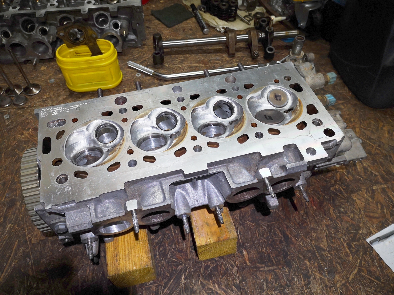

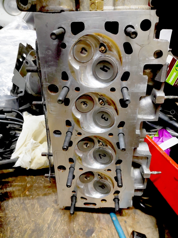

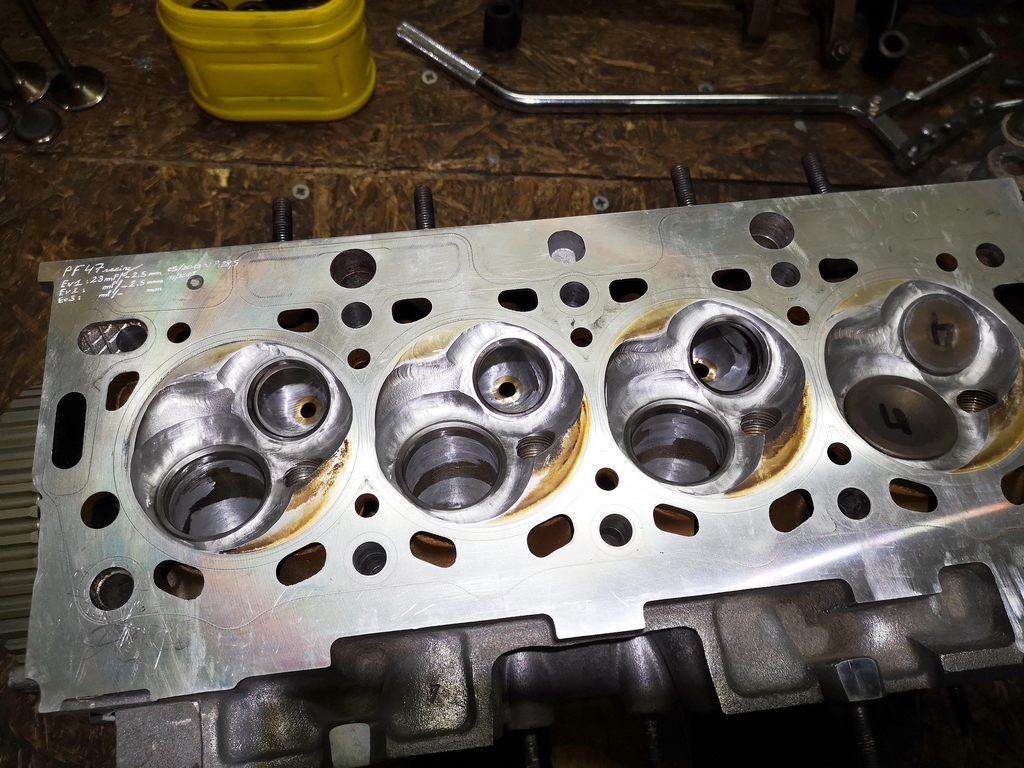

Suite XS,
Culasse finish,
Volume chambre a 25ml, 2ml de plus que avant (23ml).
Les pistons de tu5jp 306 de [SaucisS xsi] ont dans leurs creux,
2ml de moins que ceux d'origine de ma XS (5ml vs 7ml sur xs)
Je passe aux new empreintes piston de [SaucisS xsi] que je conserve donc.
Je vais donc retombé au même RV que avant : 12.5 ! good gain de temps énorme.

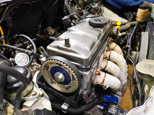

Suite XS, la culasse a prit place vendredi !
Vidéo YouTube comme dab, hésité pas a vous abonné ;)
https://www.youtube.com/watch?v=JWrBNeoj6n4

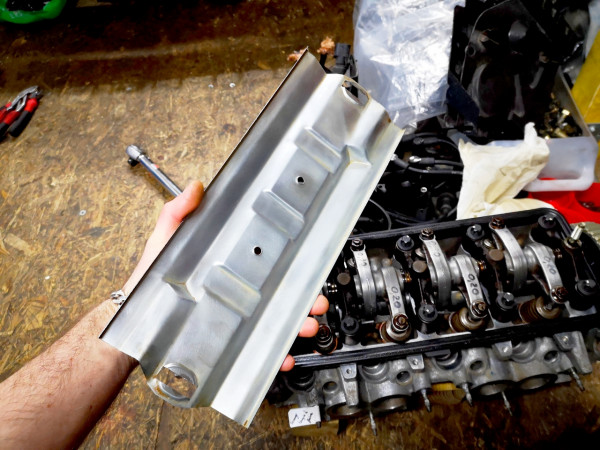

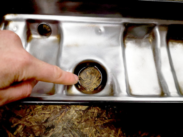

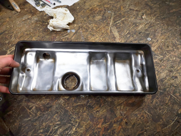

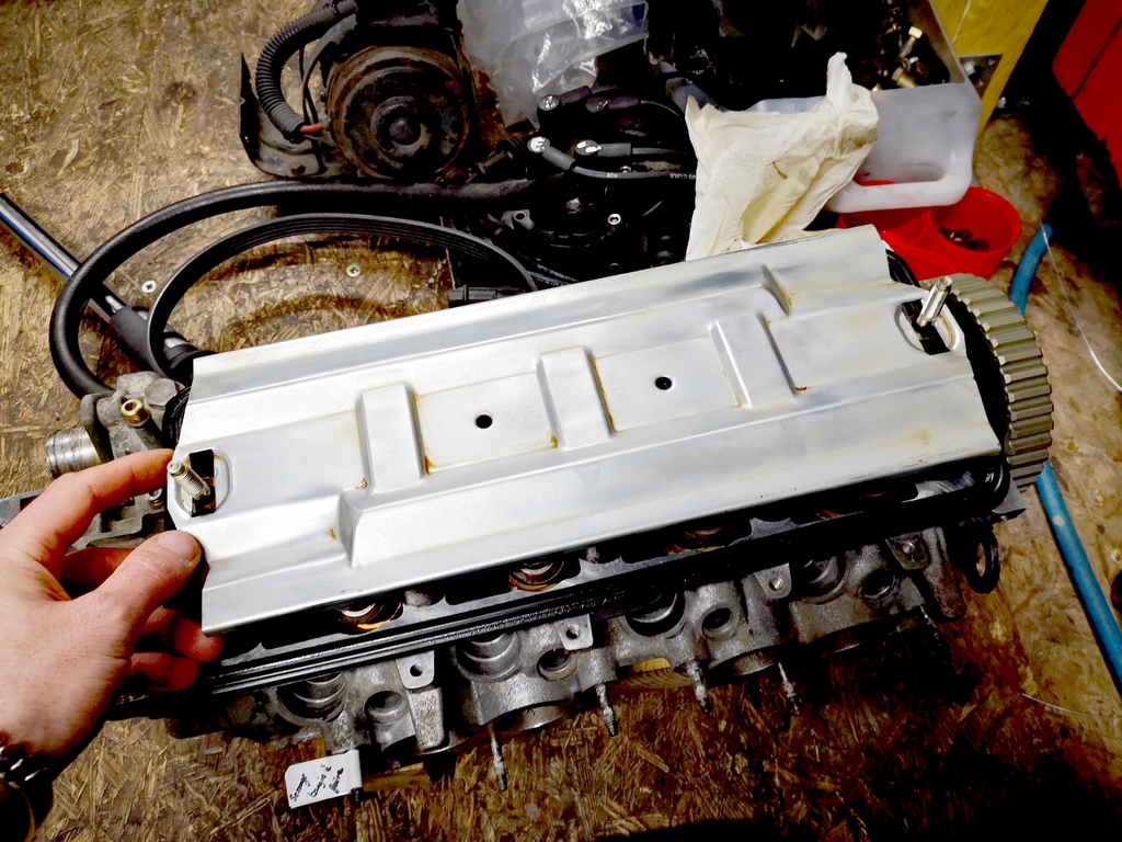

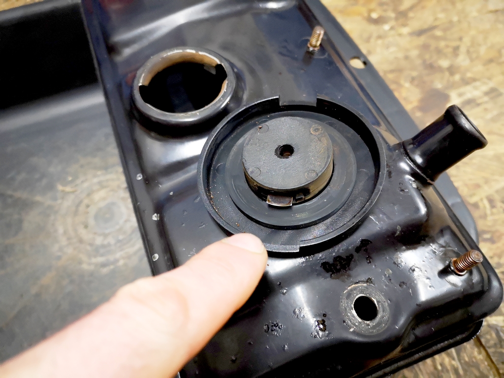

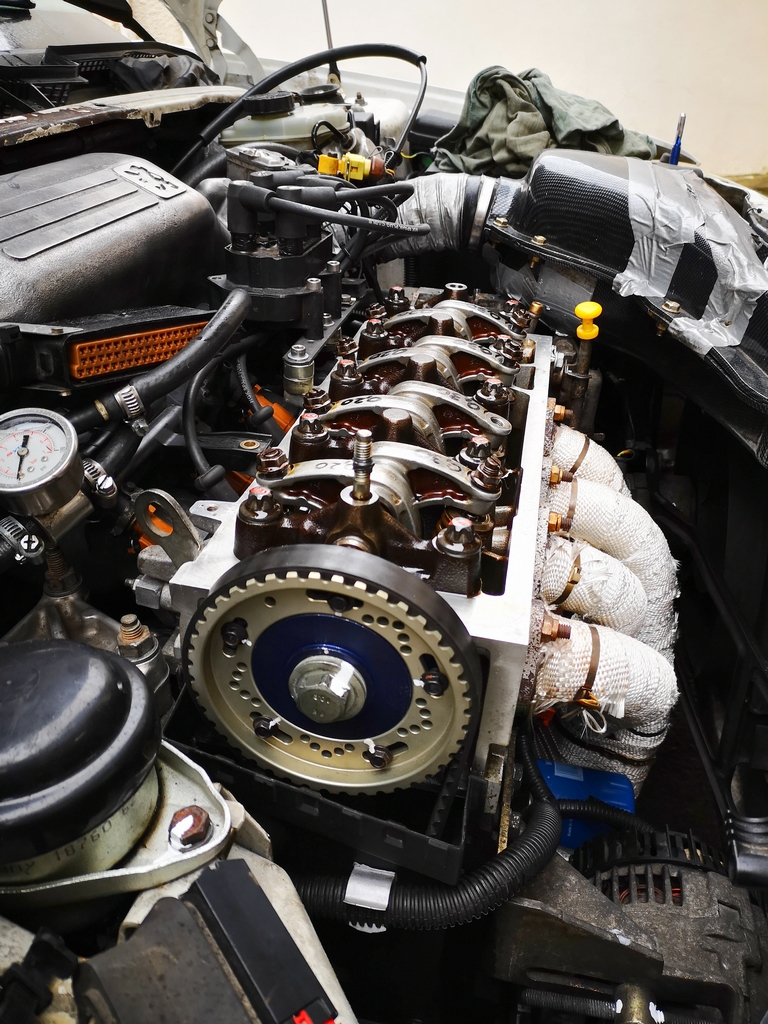

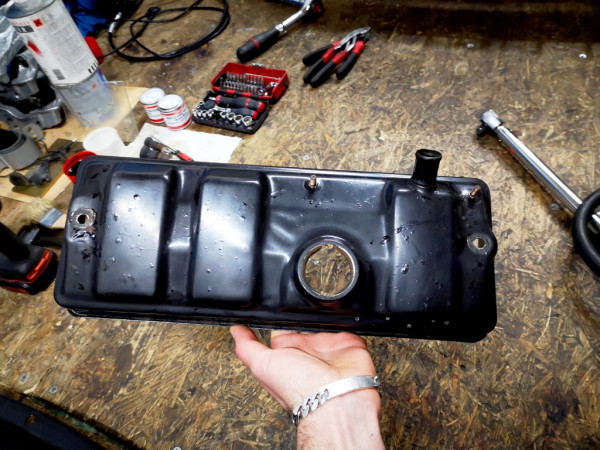

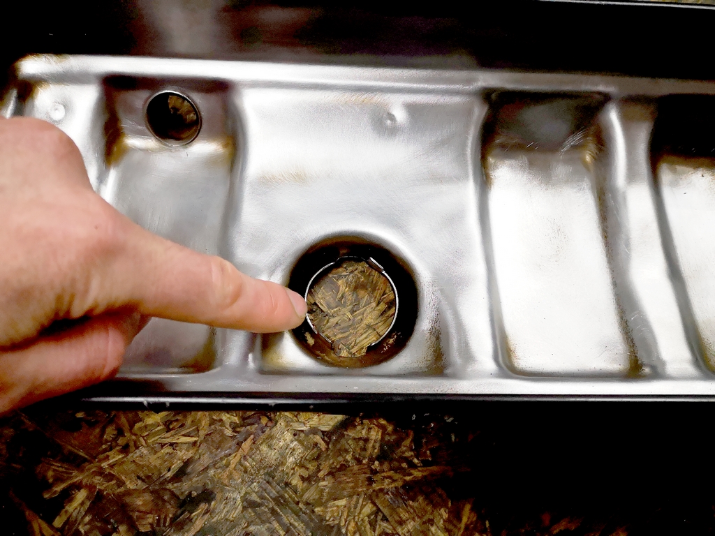

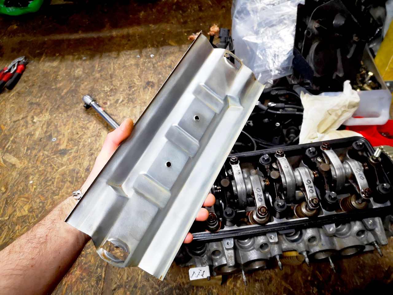

Nettoyage complet du couvre culbu et de sa plaque anti barbotage :
IMG_20191226_082709.jpg [ 759.77 Kio | Vu 3088 fois ]
IMG_20191226_082756.jpg [ 714.65 Kio | Vu 3088 fois ]
IMG_20191226_082801.jpg [ 1000.57 Kio | Vu 3088 fois ]
IMG_20191226_082724.jpg [ 746.3 Kio | Vu 3088 fois ]
Après avoir déjà retourner le joint pour limiter les fuites, je vais rajouter une cale
en dessus (entre le plastique et le joint) ,sa limitera encore plus les fuites.

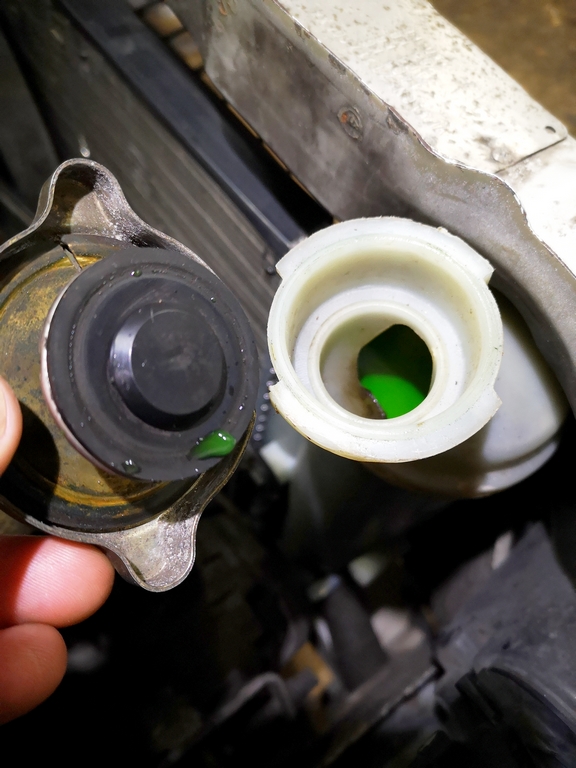

J'ai aussi redresser la partie du couvre culbu qui permet le serrage du bouchon,partie légèrement
tordu je ne sait pas pourquoi :bvoyons: , j'ai pus constater l’usure de l'acier a cet endroit qui fait que le bouchon
ne peut pas serrer au max max et donc il y a fuite :bbah:

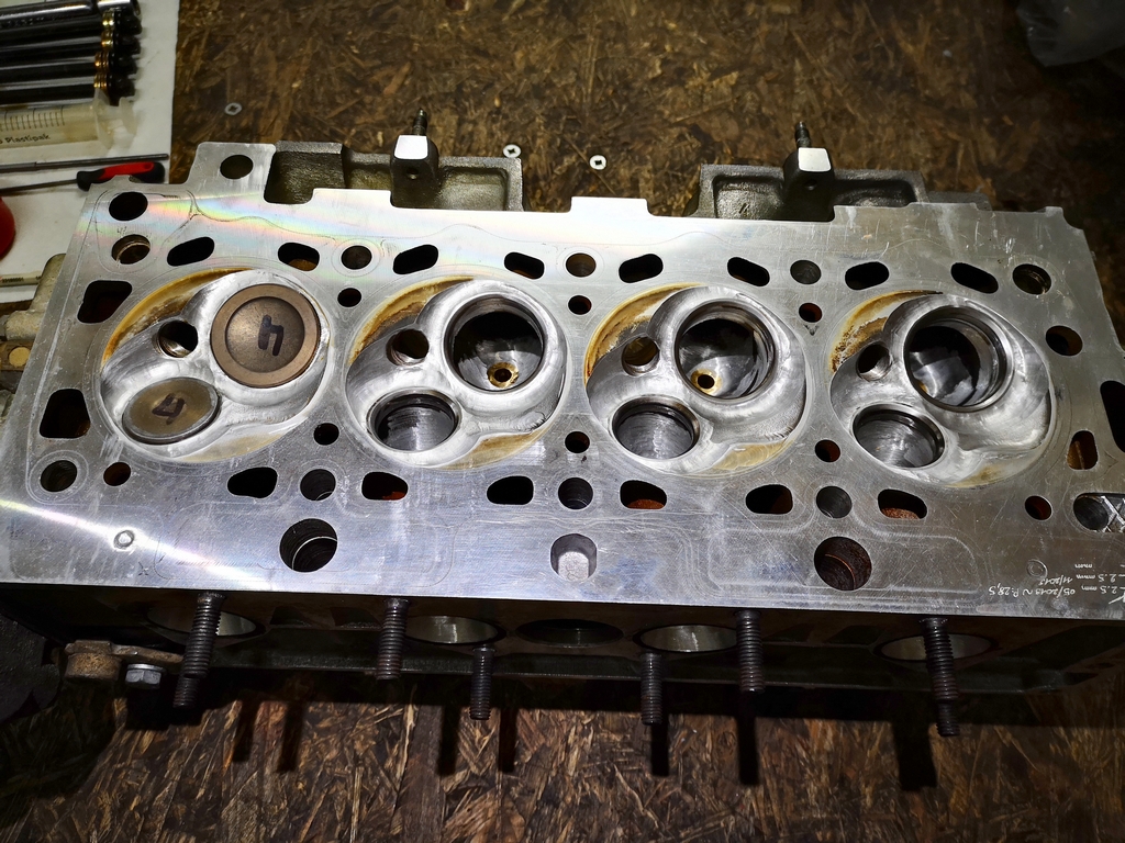

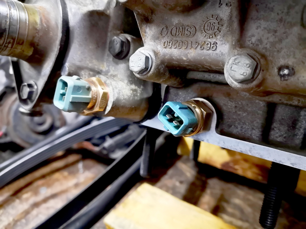

Les deux sondes d'eaux ont été vérifier et nettoyer.
IMG_20191226_082853.jpg [ 549.63 Kio | Vu 3088 fois ]

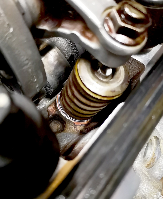

la culasse est prête, j'ai refait comme je dis en vidéo,l'étancheiter de une soupape d'admi, la n°1
qui allait pas, tout l'étancheiter du reste est good :)
IMG_20191226_082919.jpg [ 411.73 Kio | Vu 3088 fois ]
Deux rondelle en dessous des ressorts, au lieu de une.
IMG_20191226_083045.jpg [ 341.31 Kio | Vu 3088 fois ]

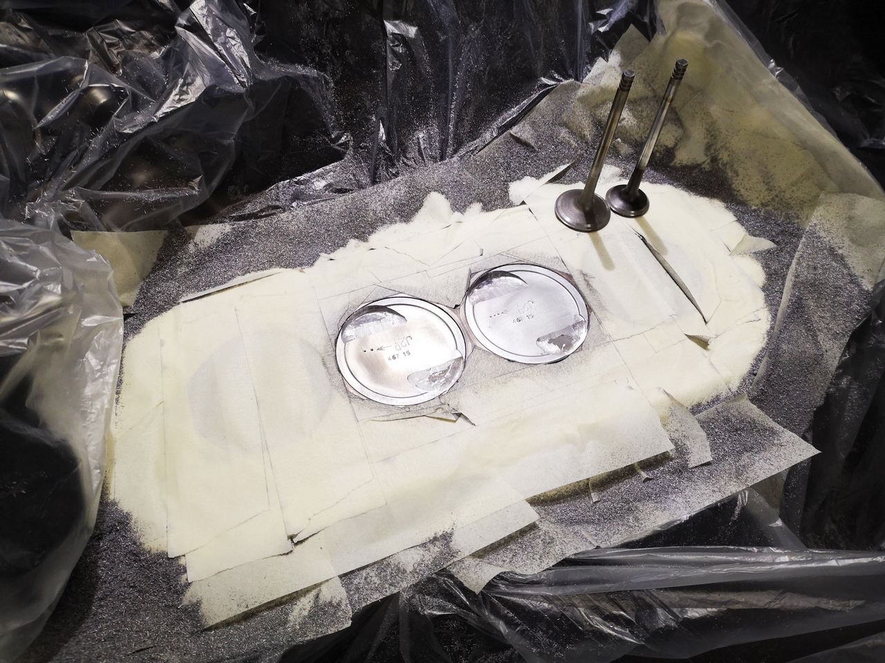

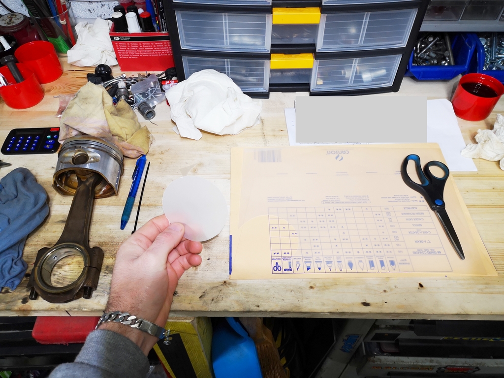

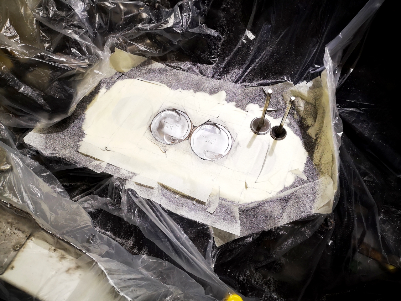

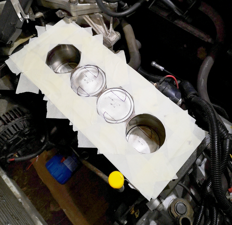

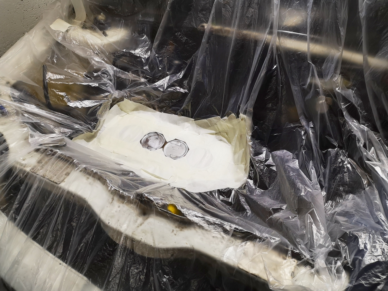

J'ai calqué mes anciennes empreinte, pour j'ai réajusté le tout
IMG_20191226_212306.jpg [ 616.51 Kio | Vu 3088 fois ]
Les dessins :
IMG_20191226_223425.jpg [ 480.77 Kio | Vu 3088 fois ]
Pour une propreté max:
IMG_20191226_225209.jpg [ 681.03 Kio | Vu 3088 fois ]
Pour commencer sa donne sa :
IMG_20191226_225214.jpg [ 970.87 Kio | Vu 3088 fois ]
IMG_20191227_021000.jpg [ 1.01 Mio | Vu 3088 fois ]
IMG_20191227_021008.jpg [ 1.03 Mio | Vu 3088 fois ]

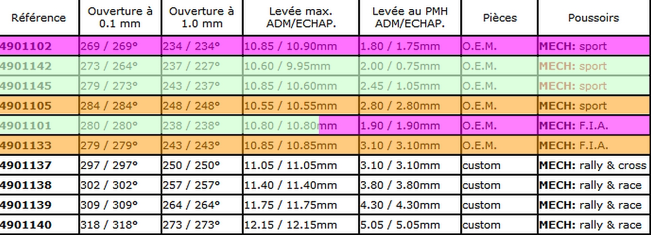

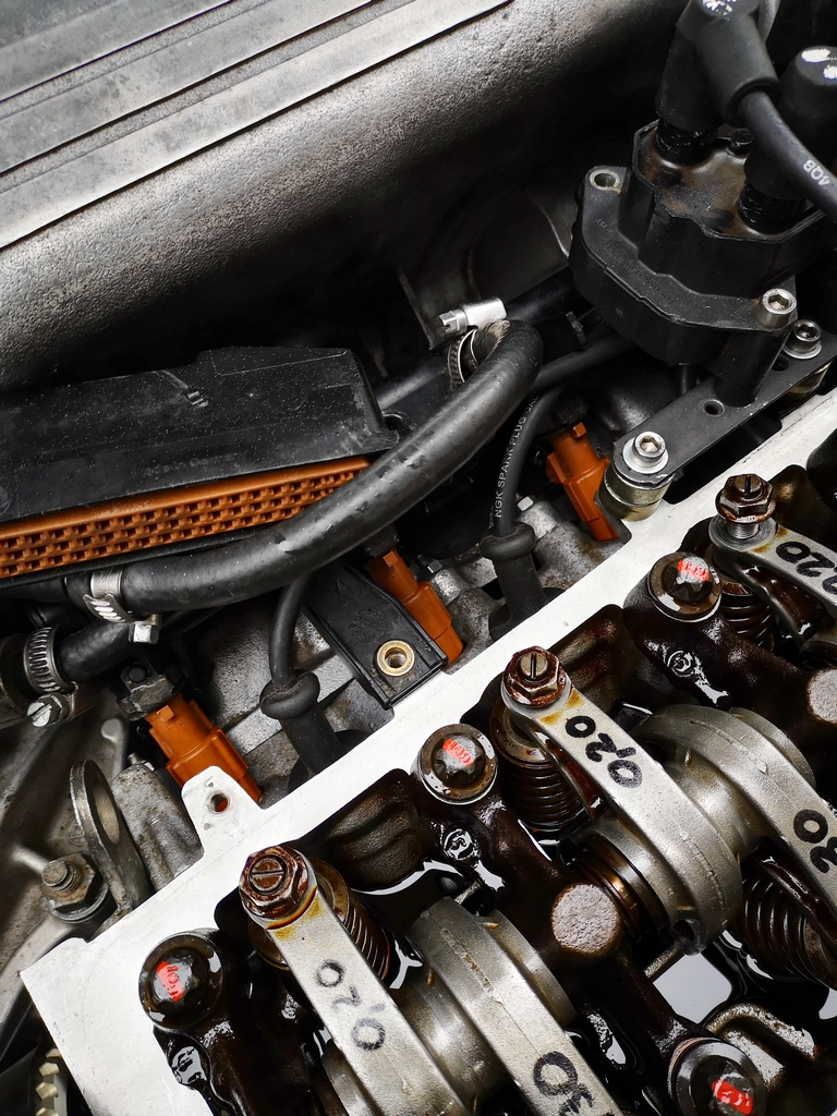

J'ai prévu le coup (comme avant) de pouvoir mettre un AAC plus gros en plus de la marge de secu
Voire le tableau en dessous, je pourrai par exemple mettre le 284/284
IMG_20191227_043736.jpg [ 627.21 Kio | Vu 3088 fois ]

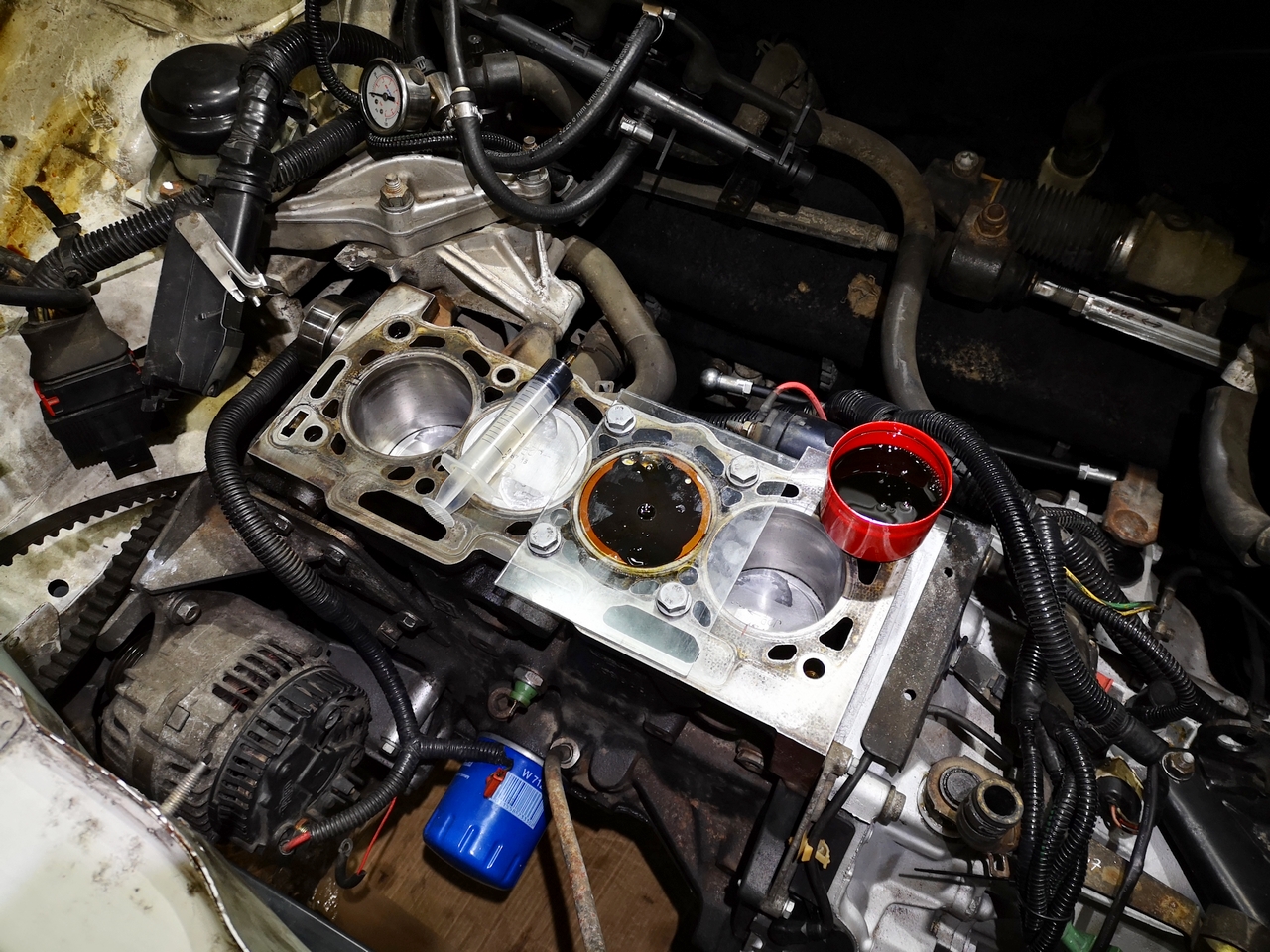

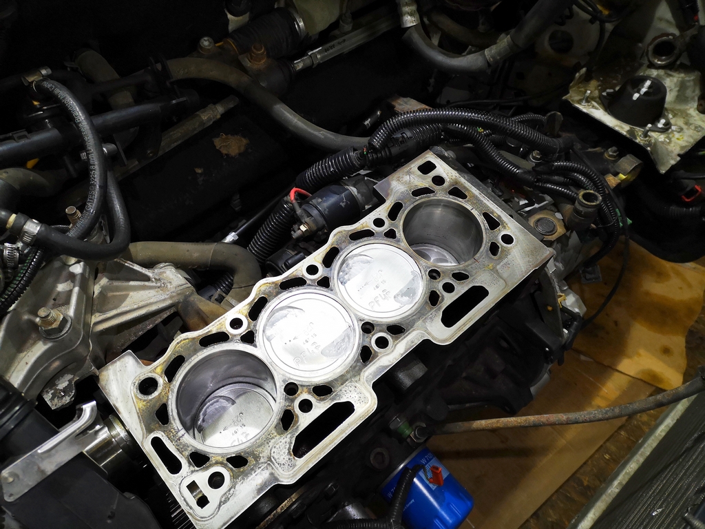

Le volume, sa donne 7ml, (5ml sans empreinte > 7ml avec empreinte)
Volume culasse : 25ml
Volume piston : 7ml
Volume JDC fin 0.6 : 3ml
396.75 (25+7+3) =
396.75+35 =
431.75/35 =
12.33 de RV
Ont repassera pour le 13 de RV :bsmile: :ange:

Culasse remonter,serrer,j'ai réutiliser les anciennes vis :peur:
(je ne vous conseille pas du tout de faire sa,> utilisation unique à chaque fois !
Une fois serrer et utiliser, si ont les réutilisent elles perdent de leurs "pouvoir serrant".
J'ai pus le constater de nombreuse fois,surtout sur diesel,elles s'allongent
et casse net ou procure un serrage approximatif de la culasse une fois détendu !,
Donc c'est relou mais vis neuve a chaque fois :bbah: , faut en avoirs d'avance au moins une boite)
IMG_20191227_073747.jpg [ 738.64 Kio | Vu 3088 fois ]

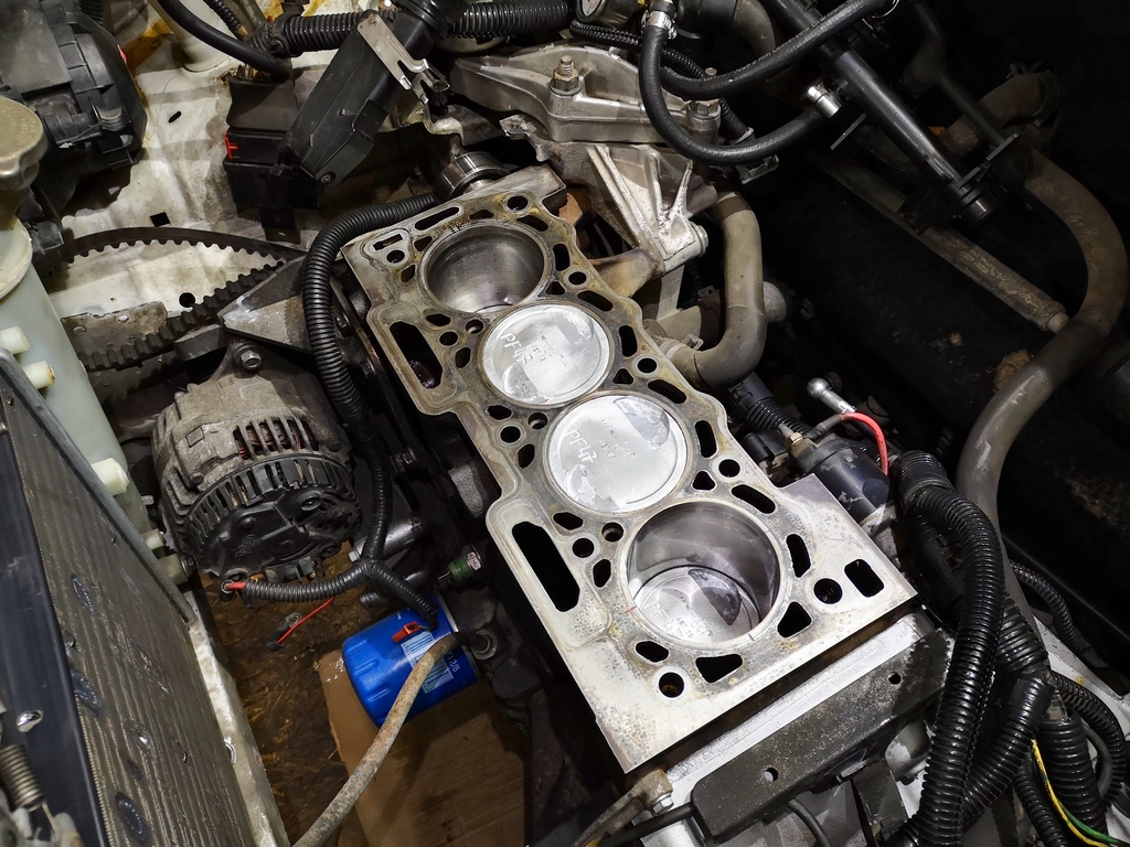

 Sujet du message: Re: [PF47]XS phs2 1.6l ~ culasse sur le bloc,remontage bloc
MessagePosté: Lundi 30 Décembre 2019 9:23
En ligne

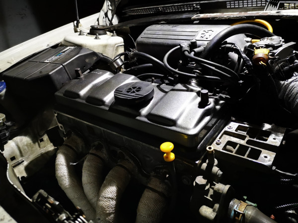

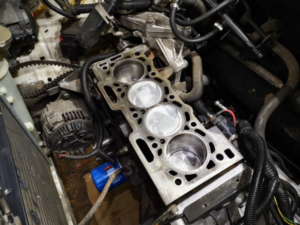

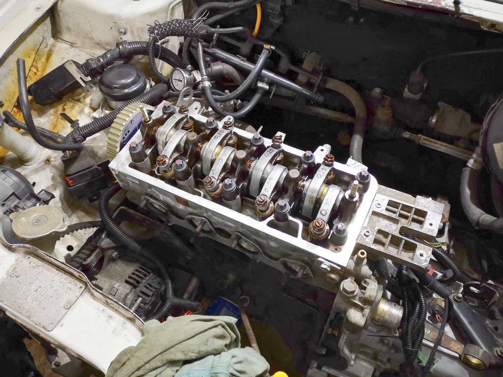

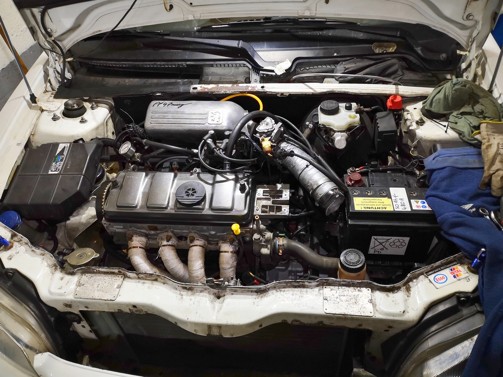

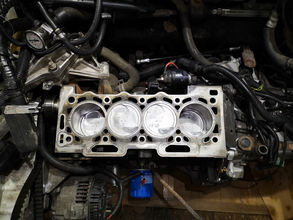

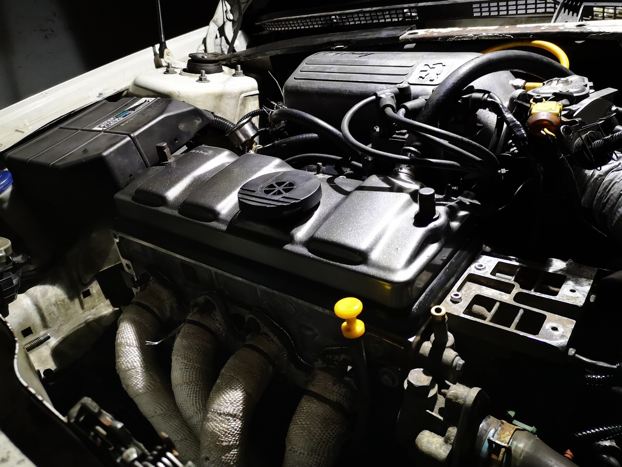

Suite XS, la culasse sur le bloc !
Un avant gout ? :loving:
IMG_20191229_183753.jpg [ 705.2 Kio | Vu 3076 fois ]

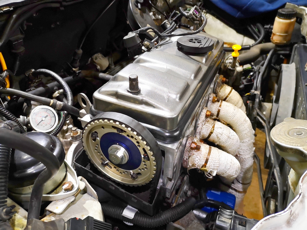

 Sujet du message: Re: [PF47]XS phs2 1.6l ~ Elle a craqué :) + ka atendre lé pi
MessagePosté: Vendredi 03 Janvier 2020 0:10
En ligne

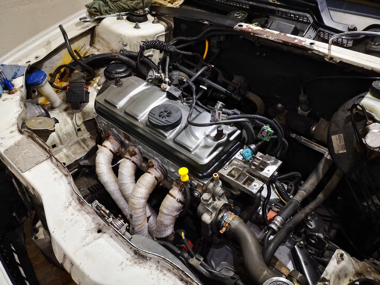

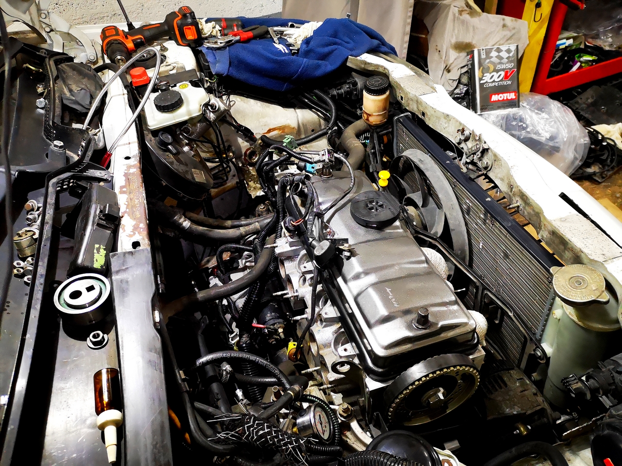

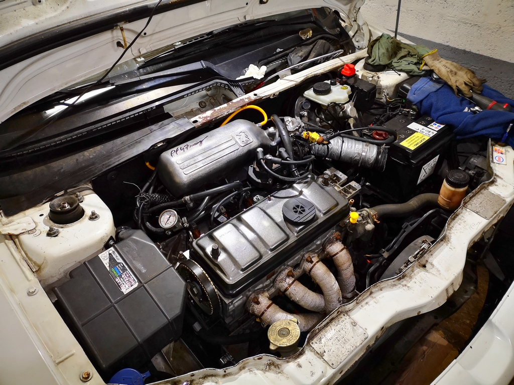

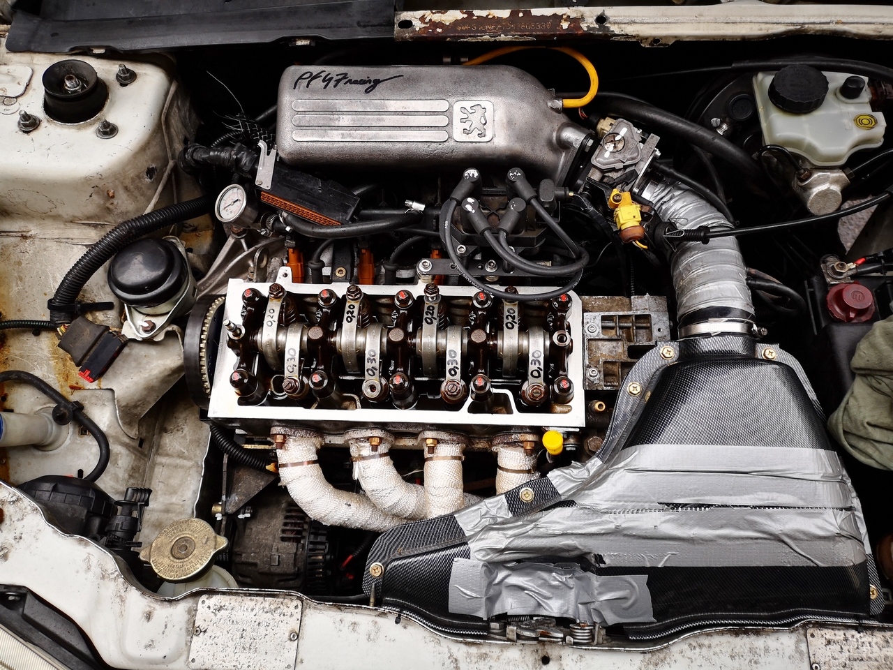

Suite XS, sa démarre !
j'ai finalement remis des vis neuve, je vous laisse regarder les 2 videos :
https://www.youtube.com/watch?v=INIzRl7FyBA
https://www.youtube.com/watch?v=9kWkv4b6xh0
la pompe a eau et le galet tendeur sont neuf en dayco
IMG_20191229_183743.jpg [ 1.05 Mio | Vu 3056 fois ]
IMG_20191229_183809.jpg [ 1.17 Mio | Vu 3056 fois ]

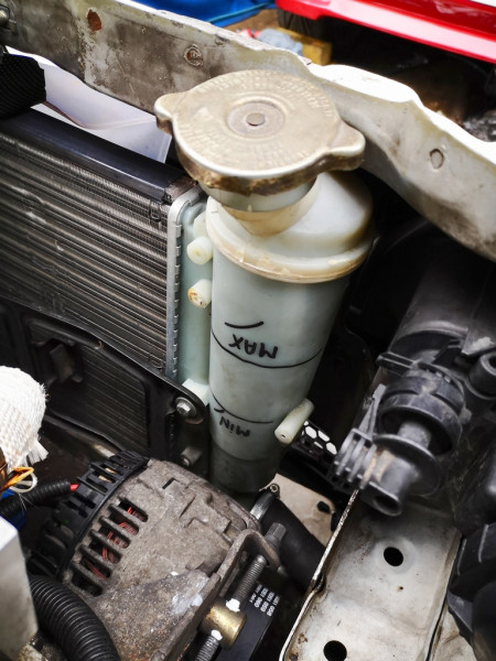

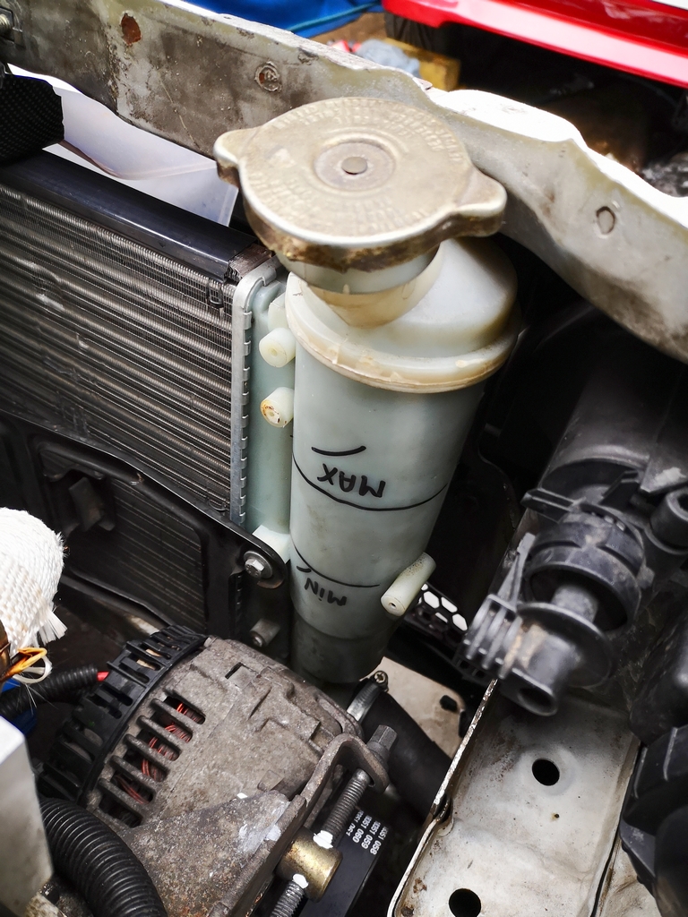

Purge moteur froid:
1/ 1er remplissage du radiateur au max
2/ ouverture 1er vis purge (le niveau baisse)
3/ re-remplissage au max
4/ le niveau re-baisse alors je re-remplis
5/ niveau stable je passe a la 2e vis de purge (en laissant la 1er ouverte tjr)
6/ le niveau baisse, je re-remplis
7/ ajustement et j'ai réussi a remettre tout le liquide que j'avais retirer
moteur froid, calorstat fermer, il y aura bien sur une petite remise a niveau/purge a faire
âpres le fonctionnement moteur, uniquement a la dernière vis de purge pour chasser l'air.
IMG_20200101_110442.jpg [ 308.83 Kio | Vu 3056 fois ]

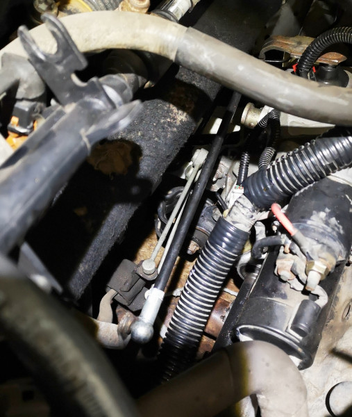

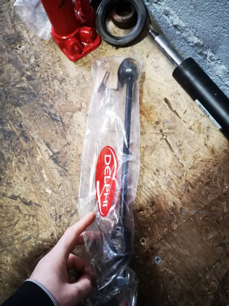

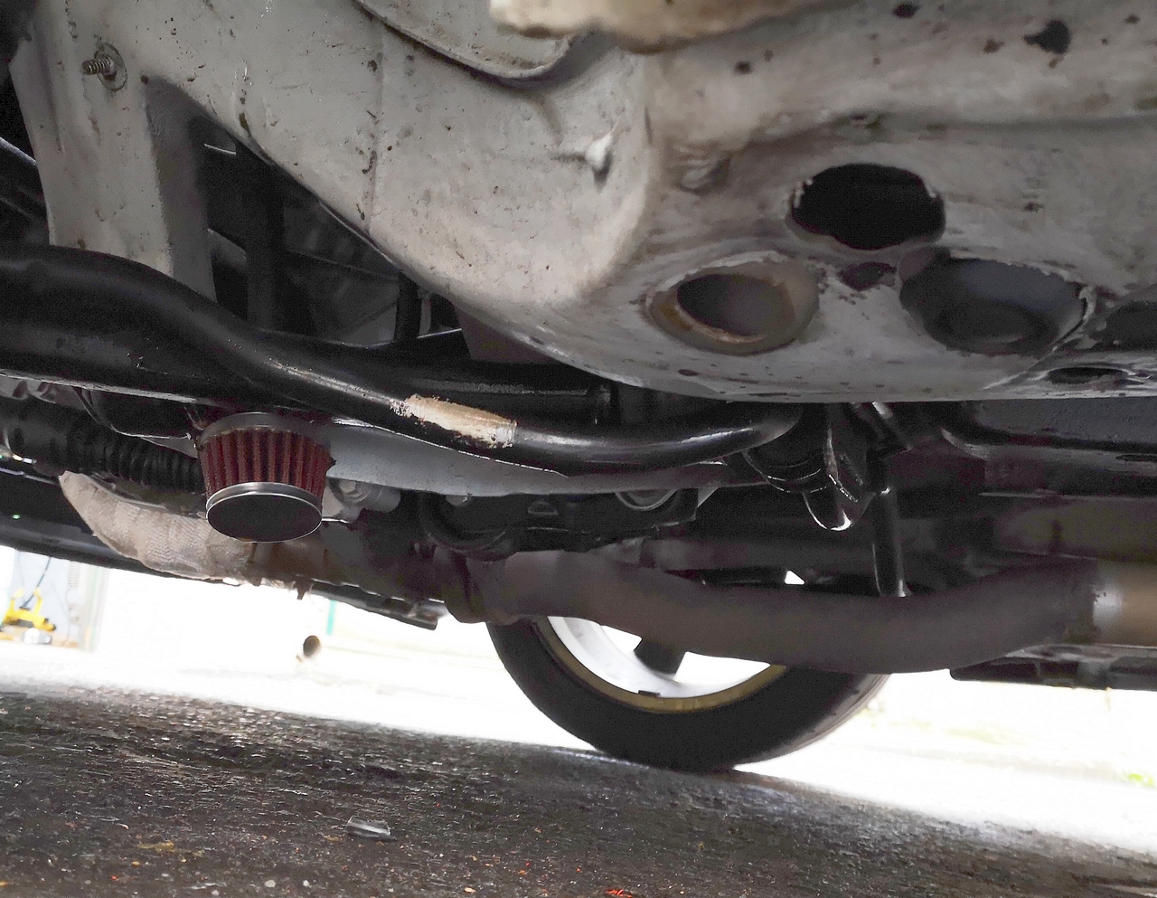

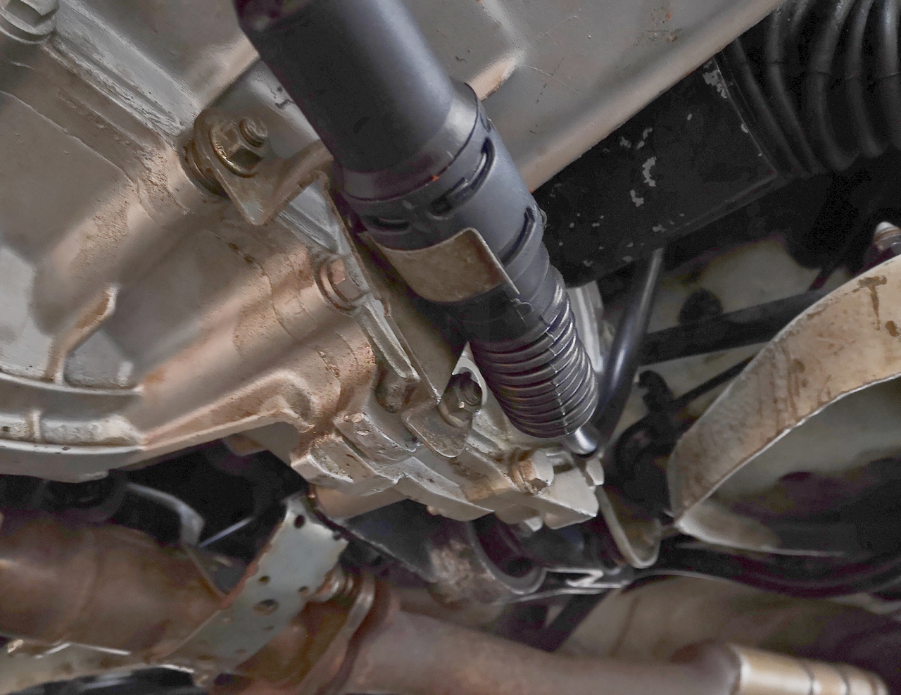

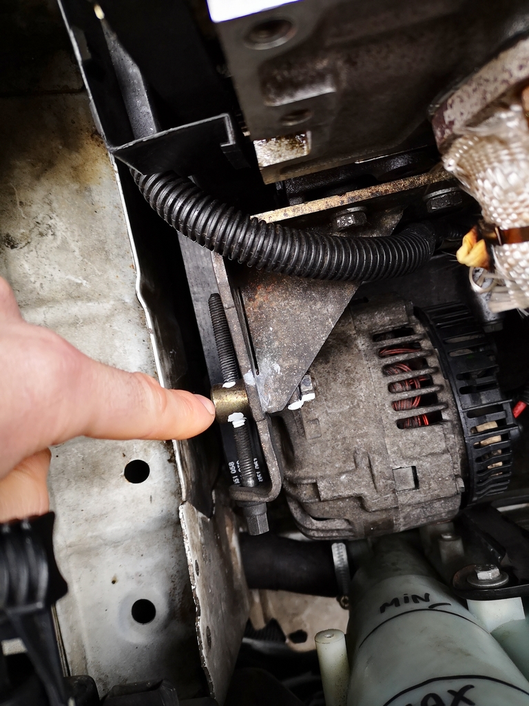

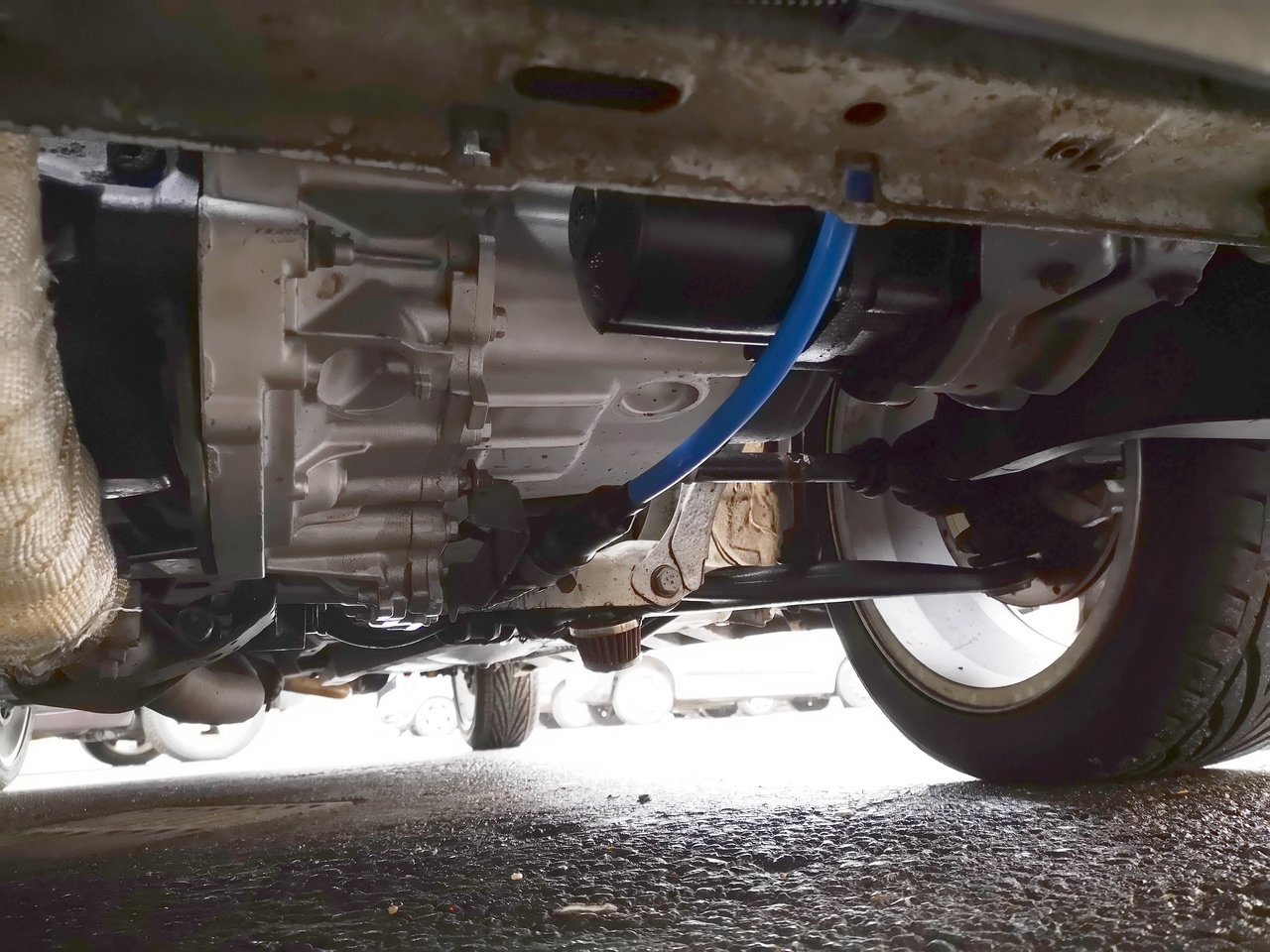

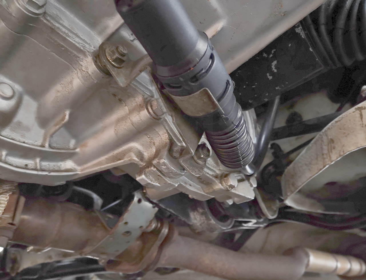

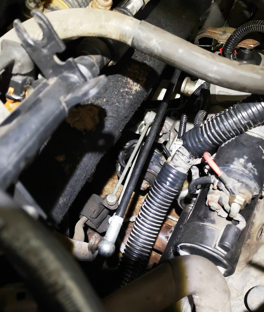

J'ai provisoirement remis les anciennes petite biellette de tringlerie de boite
En attendant les rotulé + mon renfort perso avec de la tige en acier noir 12.9.
IMG_20200101_110504.jpg [ 727.73 Kio | Vu 3056 fois ]

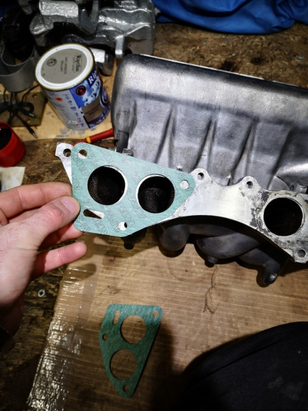

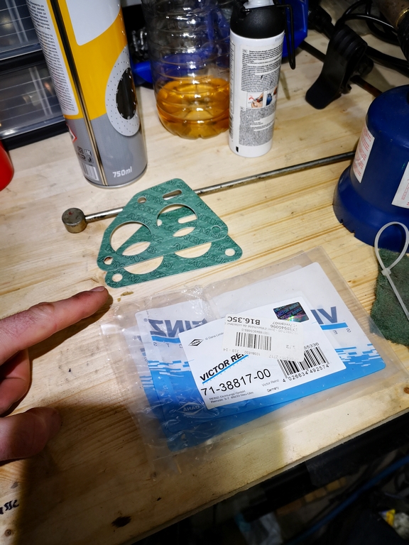

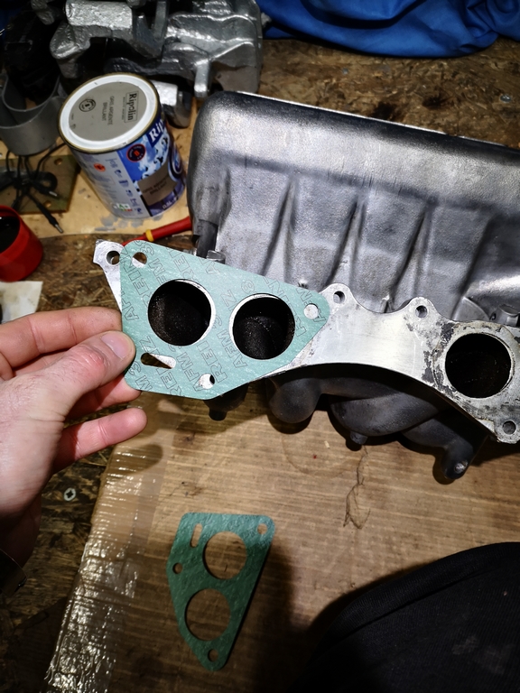

Bon ba les joint vendu pour la pipe de 106 1.3L rallye sont pas bon,
c'est pour du TU24...
IMG_20200101_111411.jpg [ 392.13 Kio | Vu 3056 fois ]
IMG_20200101_111848.jpg [ 403.76 Kio | Vu 3056 fois ]

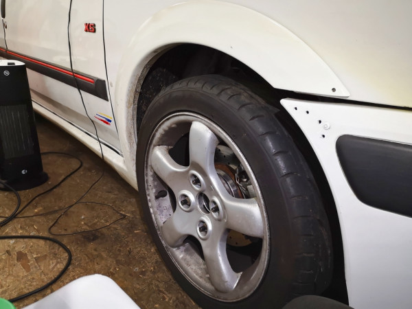

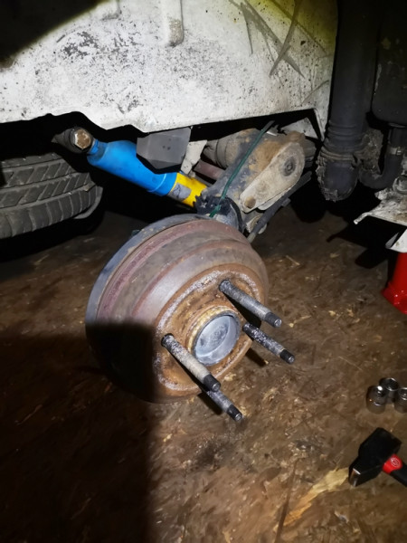

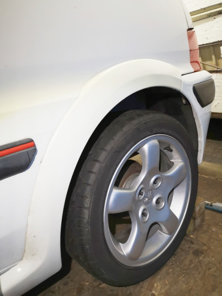

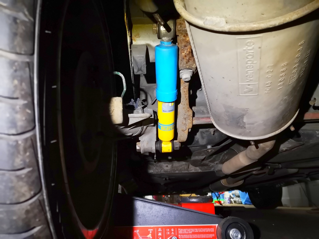

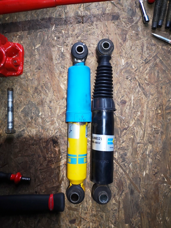

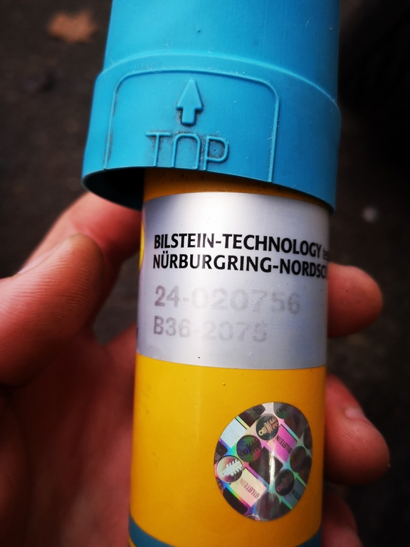

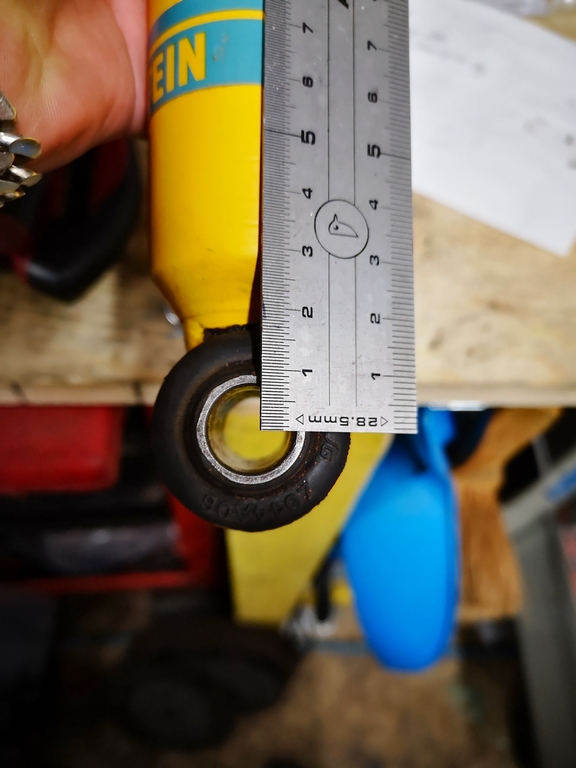

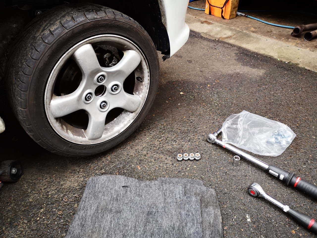

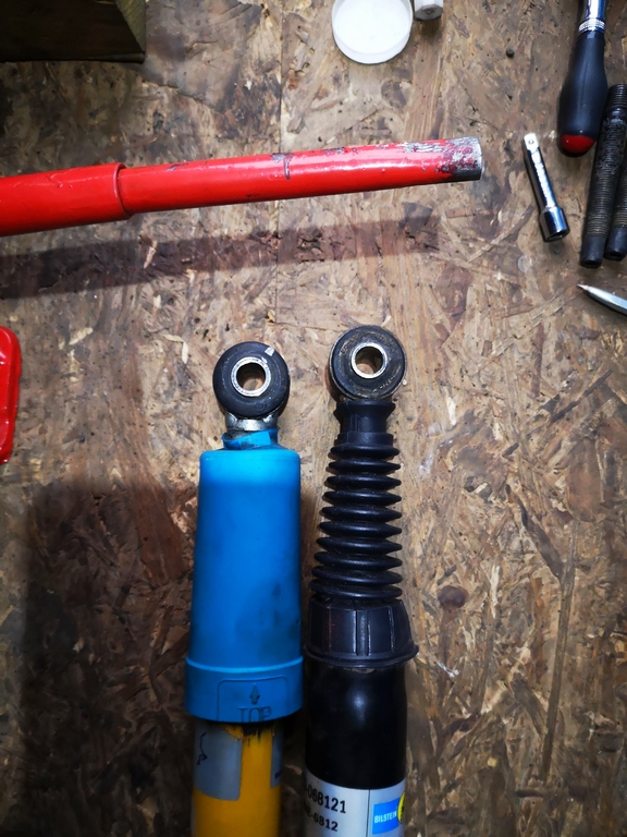

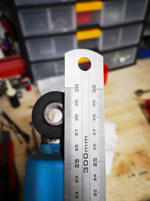

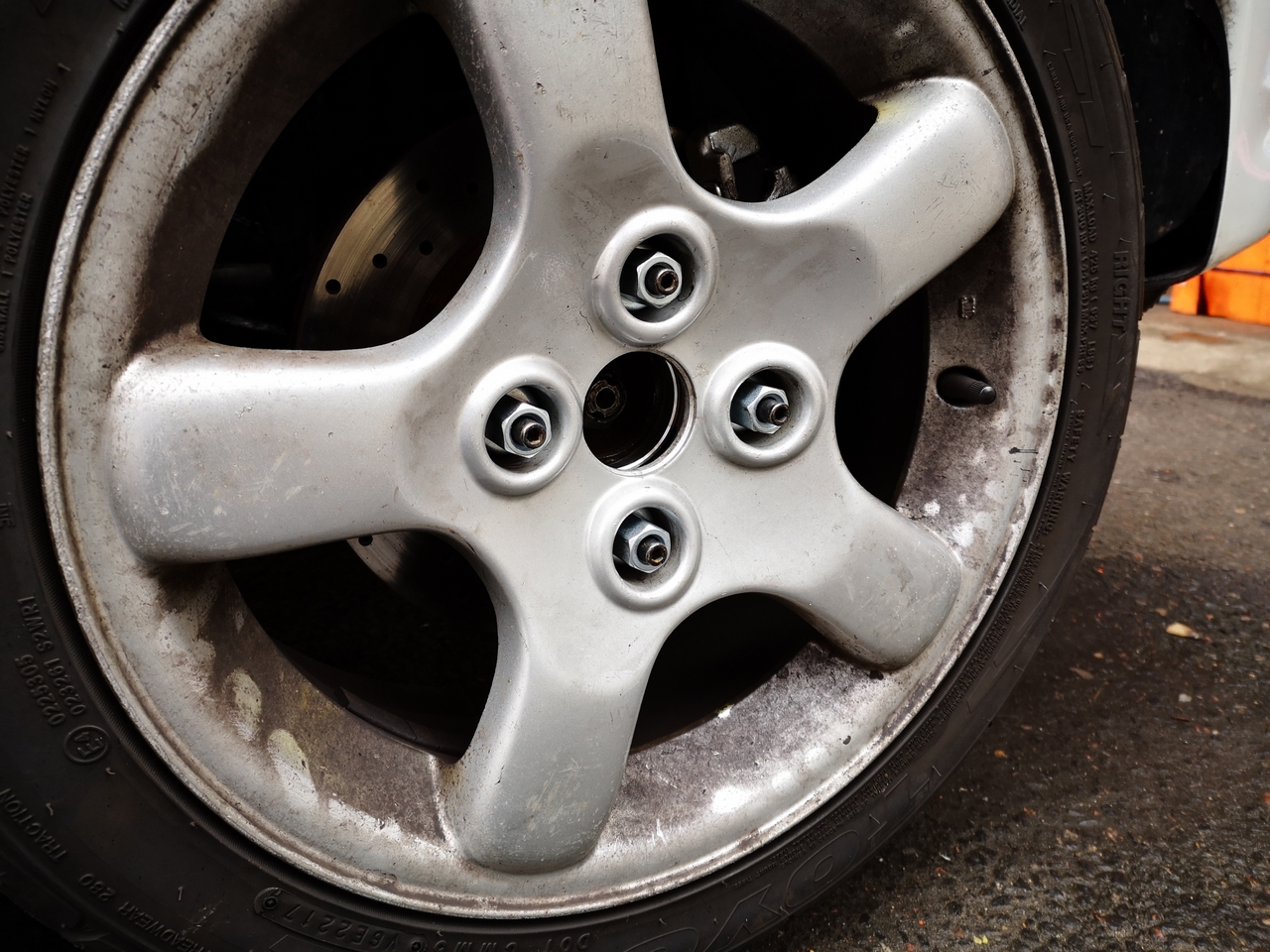

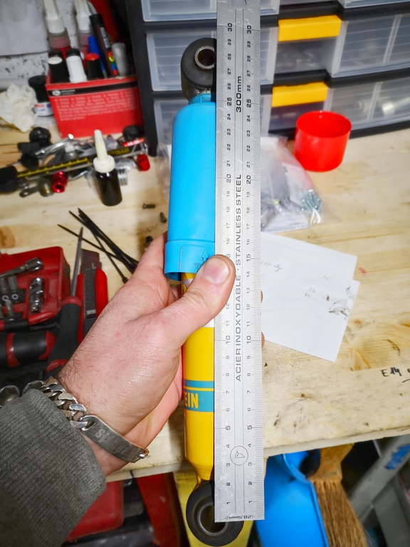

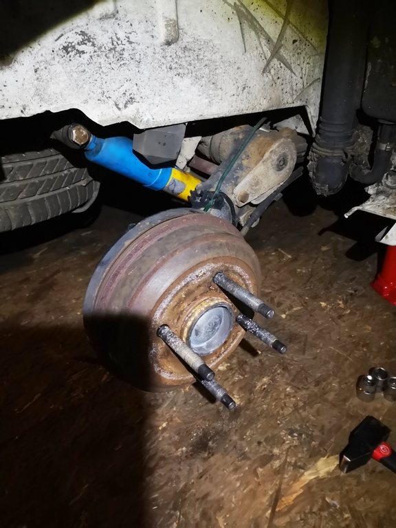

Niveau suspate, comme déjà dis je passe sur les bilstein b6 de la xsi sur la xs,
et j'ai remarquer sa :
IMG_20200101_163538.jpg [ 268.21 Kio | Vu 3056 fois ]
IMG_20200101_163900.jpg [ 373.39 Kio | Vu 3056 fois ]
IMG_20200101_163905.jpg [ 283.23 Kio | Vu 3056 fois ]
IMG_20200101_163911.jpg [ 267.68 Kio | Vu 3056 fois ]
IMG_20200101_164703.jpg [ 483.46 Kio | Vu 3056 fois ]
IMG_20200101_164713.jpg [ 422.85 Kio | Vu 3056 fois ]
Ya une dif de taille comme vous pouvez voire, je suspecte donc fortement mes B6 arrière d’être en tige
courte donc du B8 sport au lieu de b6 sport quand ont compare au B4 !
Monter sur la XS sa donne sa :
J'ai mis les goujons SPARCO en acier noir et tete BTR qui m'avait couter + de 100€ en mag,
sur la XS donc , voyez en photo :
IMG_20200101_173434.jpg [ 360.11 Kio | Vu 3056 fois ]
IMG_20200101_173443.jpg [ 481.76 Kio | Vu 3056 fois ]
A l'arriere sa donne sa donc :
IMG_20200101_182247.jpg [ 273.75 Kio | Vu 3056 fois ]
Et a l'avant sa donne sa avec les eibach - 30mm /-35mm
IMG_20200101_182228.jpg [ 515.77 Kio | Vu 3056 fois ]
Quasi tout est remonter, je vous fait pas le spitch, vous avez comprit, photo :
IMG_20200101_182200.jpg [ 712.53 Kio | Vu 3056 fois ]
IMG_20200101_182210.jpg [ 746.56 Kio | Vu 3056 fois ]
IMG_20200101_193704.jpg [ 843.14 Kio | Vu 3056 fois ]
1er démarrage, mercredi 1/01/2020 :)
photo et vidéo : https://www.youtube.com/watch?v=Drjtlagth8o
IMG_20200101_190637rr.jpg [ 603.43 Kio | Vu 3056 fois ]

Le câble d'embrayage ATE est arriver ainsi que la fameuse biellette de barre
stab delphi pour avoir donc maintenant deux delphi de chaque coté.

New purge ok, trait de min et maxi rajouter sur le radia car dépourvu
IMG_20200108_160723.jpg [ 656.36 Kio | Vu 3001 fois ]

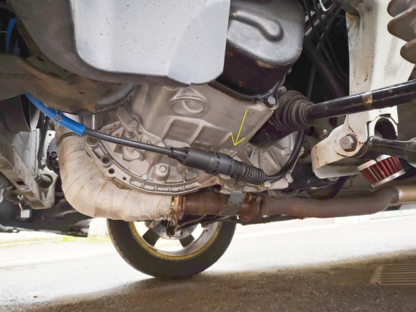

Installation cable d'embrayage ok, et j'ai rajouter la patte de support en dessous que j'ai prit sur la boite de la XS
IMG_20200103_142211.jpg [ 907.82 Kio | Vu 3001 fois ]
En sortant la voiture, j'ai perdu une biellette de tringlerie de boite,
HS, par chance il m'en restait une d'une ancienne saxo bleu 1.5d que j'avais anciennement
donc good de se coté la :)

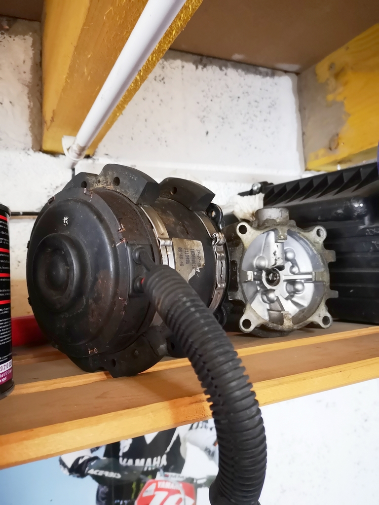

Le moteur électrique de DA est tomber en panne lors du 3e ou 4e démarrage,
je ne sais pas PRK... plus de DA, je pense c'est d'avoir bougé le tube et bocal de place il a pas aimé,
j'ai donc tchéké 2/3 trucs, et puis sa remarche miracle, les charbon , encore,certainement !
IMG_20200108_160745.jpg [ 499.45 Kio | Vu 3001 fois ]

Je dois recevoir se vendredi mes écrous de roue spécial goujon de "ma config racing"
pour pouvoir effectuer les premier test en Zi
Les news ecrou de roue pour les goujons sparco :

Suite XS, les modifs font leurs taf : sa pouusse !
Alors, jeudi soir j'en ai profité pour faire un gros nettoyage du garage,
La xsi a reprit place au chaud jeudi soir :)
Avec le chauffage dedans la night pour la séché de l'humidité qu'elle a subi pendant 1mois 1/2 ^^
IMG_20200103_140644.jpg [ 965.64 Kio | Vu 3028 fois ]
Âpres avoir ajuster de multiple trucs sur la XS,comme les new goujons de "ma config racing"
IMG_20200103_111732.jpg [ 578.6 Kio | Vu 3001 fois ]
IMG_20200103_140649.jpg [ 1.23 Mio | Vu 3028 fois ]
IMG_20200103_140652.jpg [ 879.31 Kio | Vu 3028 fois ]
Patte de fixation de câble d'embrayage
IMG_20200103_142205.jpg [ 903.98 Kio | Vu 3028 fois ]
IMG_20200103_142211.jpg [ 901.6 Kio | Vu 3028 fois ]
j'ai été pour la 1er fois en Zi en cette fin de journée vendredi:
> Rien a signaler,liquide et autres : NADA
> Je sent de suite que tout est neuf (cardan,palier,triangle etc....) sa tient le pavé!
> Niveau perf, j'ai rouler tranquille au début car j'ai des choses à "rodé" mais déjà
je retrouve les sensations d'avant donc good.
Ensuite je bouge :
déchetterie, TDI conflans pour aller faire nettoyer mes injos (vidéo de 25min a venir la dessus au passage :D )
Je sent clairement que sa "charge" même avec 0.2 de RV en moins, d'avoir libérer les
conduits des guides et leurs bossages respectifs,ainsi que les modifs en chambre,
sa charge a mort, avec l'AAC 268/269° sa charge c'est coupleux !
J'ai jamais jamais vue un 8s comme sa !
Fin d'aprem chez TDI, pour le nettoyage et test de mes injos 200cc ev6 4jets :miam: ,
Démontage de mes injo devant l'entreprise au calme, taf dessus,tout est ok
puis remontage, essaie et la c'est encore mieux :dentier:
(sauf au ral, normal,trop riche au ral encore :? )
Puis j'ai fait les 1er tour de roue avec la XS,sur N et A :
Plus je fait de la borne et mieux sa marche (normal)
Âpres avoir fait dans les 150/200km, je rentre.
et je ressort la soirée pour allez chercher du matériel asus/amd pour mon new pc,
En chemin je trouve la mergueZZ excellente, sa pousse,sa pousse, sa pousse .
[icon_arrow.gif] Le VM alléger au max est la !
[icon_arrow.gif] La boite en 16x65 est la (100km/h compteur : 3200trs +/- / 94km/h GPS reel)
Elle est encore longue :? , clair que sur la XSI sa sera du plus court !
Du 14x60 en pignonnerie de 16x65 en première choix, voir plus court selon les RPM du bloc.
Par contre je monte a 200 normal par rapport a avant, je ne suis plus bloquer a 170/180 quand je passe la 4e !
Donc attendez vous a se que le 0 a 200 ne soit plus du tout de 36s
Le chrono va explosé, est se que je vais retrouvé les 24s de la 306s16 au mieux de sa forme ???
A Voir.
> ancien chrono pour rappel :
0 à 100 au mieux : 6.18s
0 à 170 au mieux : 19.15s (1s de mieux qu'un clio4 RS 200ch 1.6l)
0 à 200 ..... au mieux : 36s , quasi 17s pour faire 30km/h.... 17x64 powwa [icon_redface.gif]
> Coté embrayage,tout est niquel,l'embrayage neuf et le câble neuf : une merveille :loving:
Donc voila voila, les prochain trucs :
- Decata devil et inter devil 50mm
- 3e patte de fin de collecteur (3e repa..)
- je vais faire un teste sans les 2e rondelles sous mes ressorts de soupape voire se que sa donne
(il y aura une vidéo la dessus)
Mon new PC est en cour , fini normalement dimanche soir, je vous préviens en vidéo ensuite vous allez être gâté
Actuellement niveau perf:
du teste hier contre de la cooper S 53 reprog,golf 6 gti 215ch (pas d'origine)
Bien sa grince des dents de leurs coté ! sa fait mal même.
""tes en 16s ?"" non non 8s ""je te croit pas"" bien croit pas... [icon_lol.gif]
Yora peut-etre de la vidéo :dentier:
Clio rs aussi 204ch, il s'est rangé, perdu d'avance.

Suite XS, que des news !
J'ai resserrer un écrou du système d'alternateur qui était pas serrer... un oublie surement.
IMG_20200108_160704.jpg [ 618.14 Kio | Vu 3001 fois ]
Sinon au niveau générale, rien bouge, donc tout niquel mise a part la fameuse patte du collecteur a refaire.
Patte qui va re-casser si je met pas une voire deux tresse sur l'echapp pour absorbé les vibration .

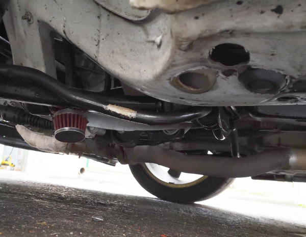

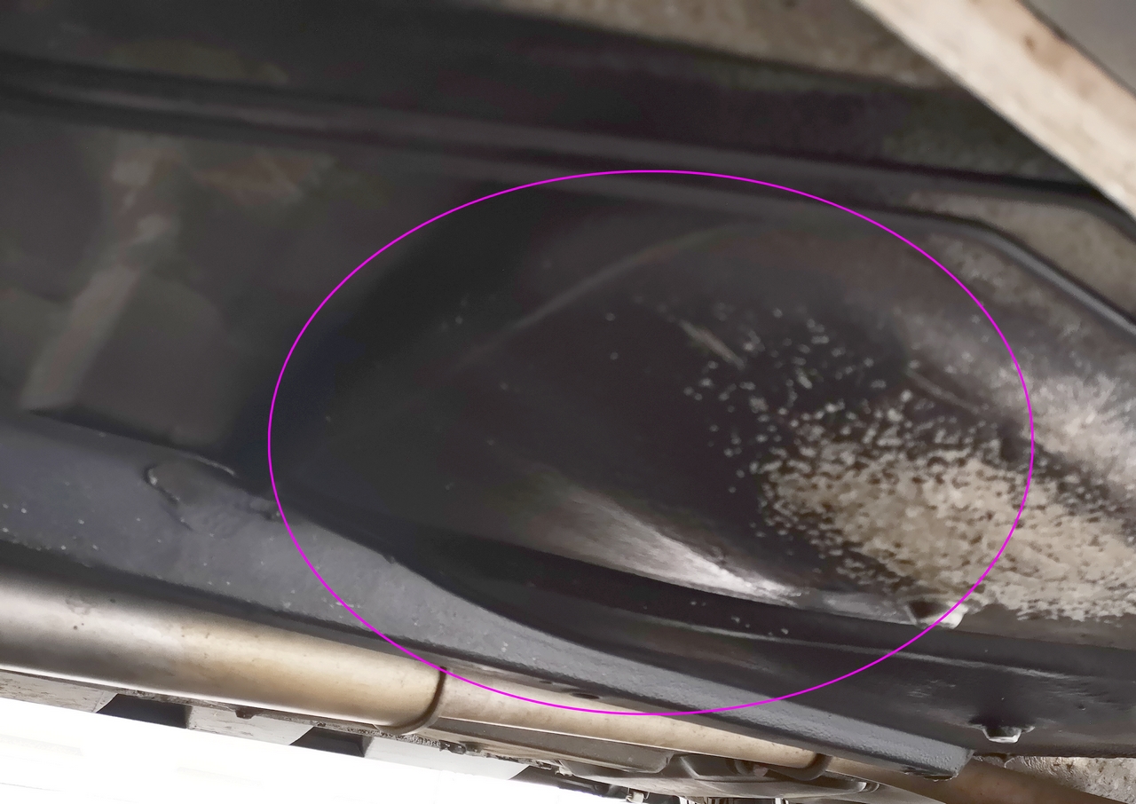

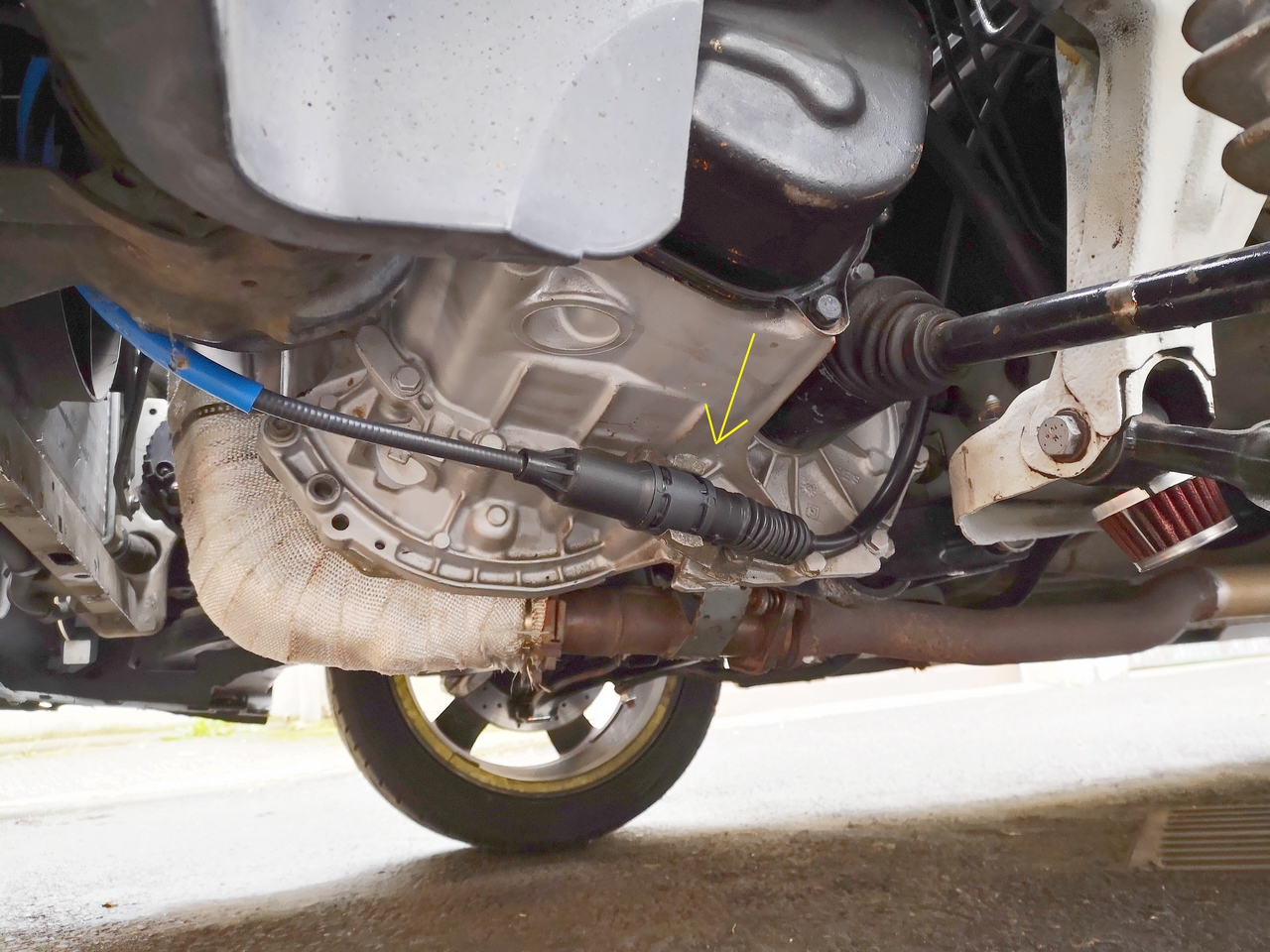

Un truc m’embête :
Le reniflard d’huile en dessous crache beaucoup d’huile :? ,
je trouve pas sa terrible pour la route de lâcher de l’huile :? .
Il faut que je me fasses un récupérateur maison,a suivre,
> j'ai déjà l'idée de conception en tête :D gratos et il va avoir une bonne tronche.
Photo de l’huile qui fuit, ont voit pas trop mais l’huile est bien présente sur le dessous de la caisse...
IMG_20200108_160942_BURST002.jpg [ 964.93 Kio | Vu 3001 fois ]
IMG_20200108_160956.jpg [ 649.52 Kio | Vu 3001 fois ]

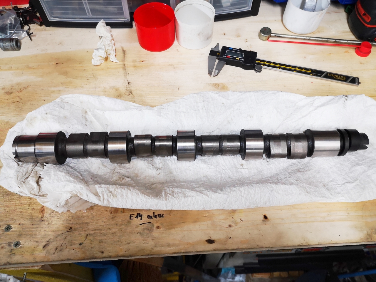

Le new AAC qui va prendre place derrière le AAC 268°/269° , eh Oui ^^ :
https://www.youtube.com/watch?v=E0AzBSUHoqk
Cat Cams 4901133 petit palier TU24, 279°/279° pour remplacer le violet en photo dans le tableau :
IMG_20200108_014420.jpg [ 886.27 Kio | Vu 3001 fois ]
IMG_20200108_014443.jpg [ 570.63 Kio | Vu 3001 fois ]
Screenshot_2019-11-18 AAC Mtr TU2 TU3 TU5 PSA 8S.jpg [ 489.83 Kio | Vu 3001 fois ]

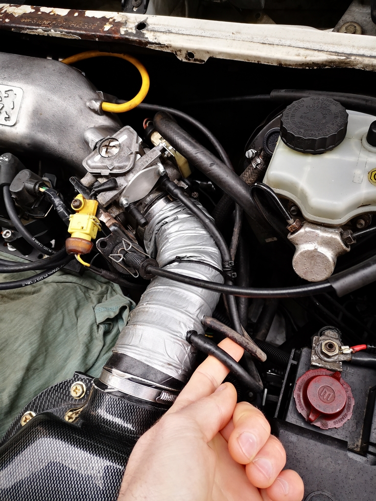

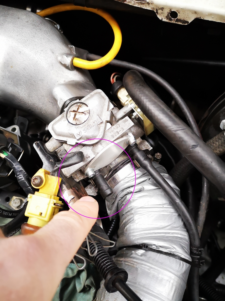

Je manque toujours d'air au ralentit malgré le volet de pap avec sa vis de réglage ralentit,un peu ouvert,
Je vais donc percé le 2e conduit du papillon de rallye et faire un raccordement sur le tube BOA
pour venir prendre l'air derrière le filtre
Photo :
IMG_20200108_160404.jpg [ 595.82 Kio | Vu 3001 fois ]
IMG_20200108_160408.jpg [ 698.02 Kio | Vu 3001 fois ]
Le new récupérateur d'huile maison, prendra place aux différents endroit en photo
(j'ai pas encore décidé)
Si jamais je le met sur la photo 2 en dessous, il faudra de la plaque thermique pour pas "il crame",car proche du RCracing ;)
photo:
IMG_20200108_160417.jpg [ 506.14 Kio | Vu 3001 fois ]
IMG_20200108_160432.jpg [ 625.17 Kio | Vu 3001 fois ]
J'ai déjà décider de retirer les 2e rondelles sous les ressorts que j'avais mis,
Je pense que c'est pas utile avec le 268/269° et que sa me bouffe des ch sur la distri.
A suivre....
IMG_20200108_160447.jpg [ 1.12 Mio | Vu 3001 fois ]
IMG_20200108_160506.jpg [ 722.01 Kio | Vu 3001 fois ]

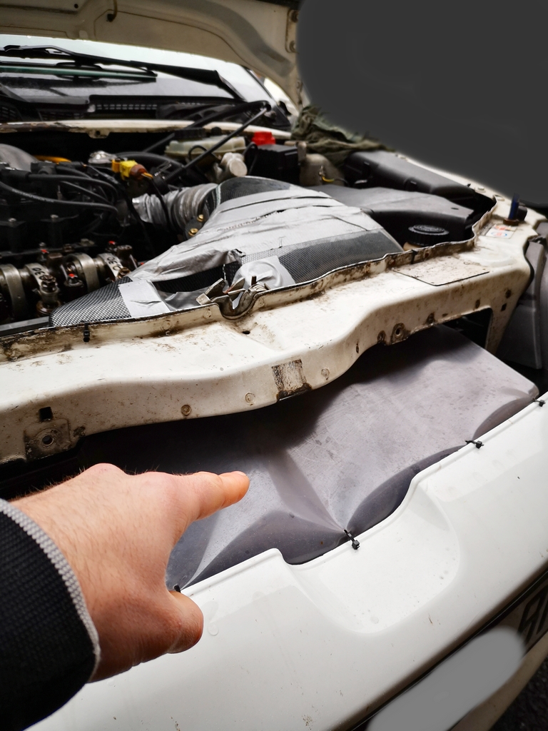

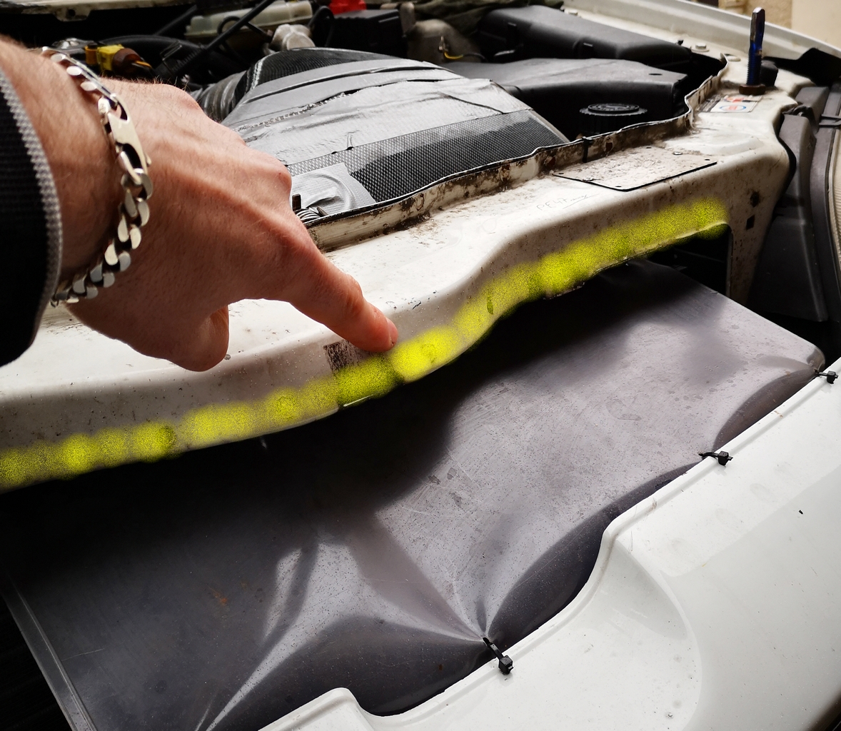

Le guide de RAM-AIR, va etre modifié, complétement revu :banane:
Sa sera la continuité du KAD maison !
De quoi encore mieux prendre l'air et la mettre sous pression dans la partie admission
= Encore des Watts :D
IMG_20200108_160648.jpg [ 514.17 Kio | Vu 3001 fois ]
Et pour Que sa soit niquel :
Je vais découpé ou c'est en jaune la traverse :cagoule: :dentier:
A cet endroit il y a le pointage, je vais donc au dessous refaire des pointage au MIG
A suivre :D
IMG_20200108_160654.jpg [ 875.38 Kio | Vu 3001 fois ]
