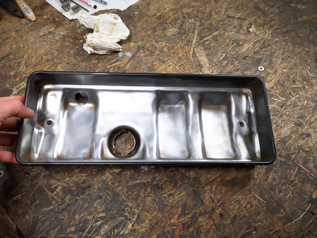

Nettoyage complet du couvre culbu et de sa plaque anti barbotage :
IMG_20191226_082709.jpg [ 759.77 Kio | Vu 3105 fois ]
IMG_20191226_082756.jpg [ 714.65 Kio | Vu 3105 fois ]
IMG_20191226_082801.jpg [ 1000.57 Kio | Vu 3105 fois ]
IMG_20191226_082724.jpg [ 746.3 Kio | Vu 3105 fois ]
Après avoir déjà retourner le joint pour limiter les fuites, je vais rajouter une cale
en dessus (entre le plastique et le joint) ,sa limitera encore plus les fuites.
J'ai aussi redresser la partie du couvre culbu qui permet le serrage du bouchon,partie légèrement
tordu je ne sait pas pourquoi :bvoyons: , j'ai pus constater l’usure de l'acier a cet endroit qui fait que le bouchon
ne peut pas serrer au max max et donc il y a fuite :bbah:

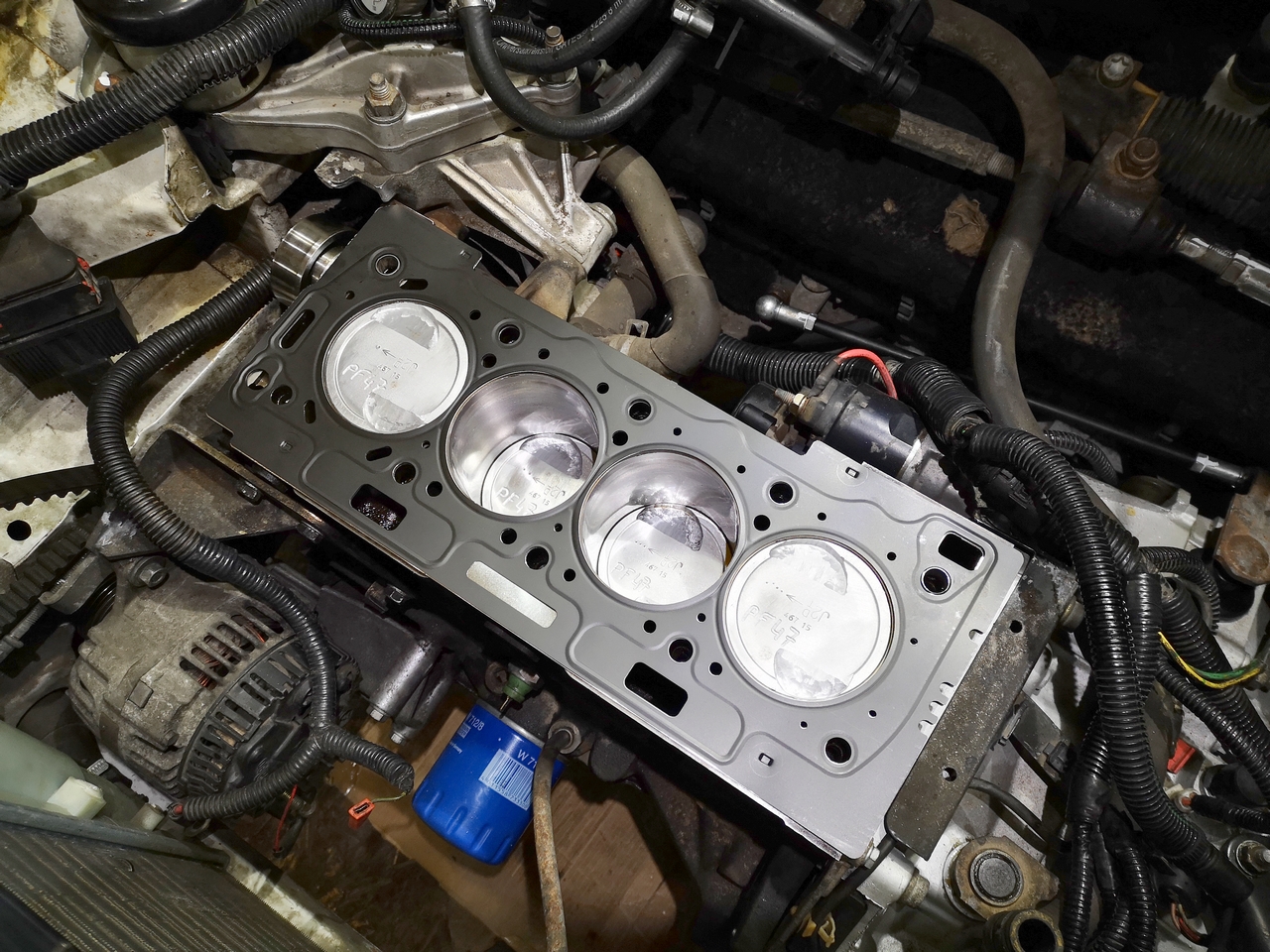

Suite XS, la culasse sur le bloc !
Un avant gout ? :loving:
IMG_20191229_183753.jpg [ 705.2 Kio | Vu 3093 fois ]

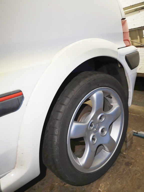

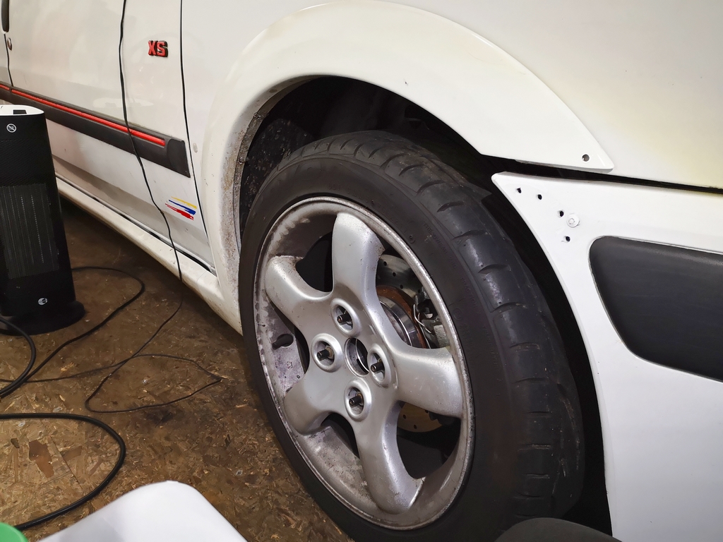

Niveau suspate, comme déjà dis je passe sur les bilstein b6 de la xsi sur la xs,
et j'ai remarquer sa :
IMG_20200101_163538.jpg [ 268.21 Kio | Vu 3073 fois ]
IMG_20200101_163900.jpg [ 373.39 Kio | Vu 3073 fois ]
IMG_20200101_163905.jpg [ 283.23 Kio | Vu 3073 fois ]
IMG_20200101_163911.jpg [ 267.68 Kio | Vu 3073 fois ]
IMG_20200101_164703.jpg [ 483.46 Kio | Vu 3073 fois ]
IMG_20200101_164713.jpg [ 422.85 Kio | Vu 3073 fois ]
Ya une dif de taille comme vous pouvez voire, je suspecte donc fortement mes B6 arrière d’être en tige
courte donc du B8 sport au lieu de b6 sport quand ont compare au B4 !
Monter sur la XS sa donne sa :

sur la XS donc , voyez en photo :
IMG_20200101_173434.jpg [ 360.11 Kio | Vu 3073 fois ]
IMG_20200101_173443.jpg [ 481.76 Kio | Vu 3073 fois ]
A l'arriere sa donne sa donc :
IMG_20200101_182247.jpg [ 273.75 Kio | Vu 3073 fois ]
