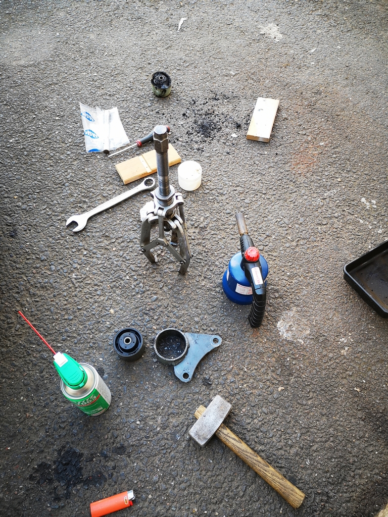

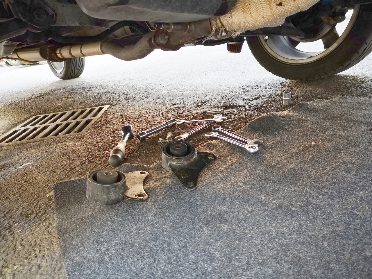

Suite XS,
Mardi 26 ou mercredi 27/05/2020,
Changement du support moteur inférieure âpres 30000km +/- de bon et loyaux services,
(+/- 15miles sur la 106 XTD,la verte marmara et 15miles sur la XS)
de marque sasic il aura quand même bien durer par rapport à un felbi bilstein ou l'origine PSA .
Il a fini par fissuré, attention peut-être que sur un bloc full stock il aurait fait 20000km de plus ;) .
j'ai remit un sasic a 4 points de fixation, censé être plus résistant... a suivre dans le temps.
La caisse a re-gagner grâce a sa en perf :D (moins de basculement,de frottement niveau tripode/roulement tripode cardan, ect...)
C'est plus reactif, moins souple.
Photo:
J'ai d'abord tenté d’utilisé le Facom U-20B pour pousser le support mais ses griffes
allaient pas avec le support cylinde-bloc,j'ai pas chercher car cet extracteur Facom vaut dans les 400€, > presse !
Du coup j'ai été à un garage à coté du CT ou je vais habituellement, 10€ de pourboire
hop il ma changé le support en 5min direct (j'ai pas encore ma presse, j’espère se mois de juin !)
Pour le ramollir et le faire sortir au tournevis je l'ai simplement chauffé (cage plastique= origine psa):
IMG_20200525_162123.jpg [ 1.06 Mio | Vu 2444 fois ]
IMG_20200525_190614.jpg [ 1.33 Mio | Vu 2444 fois ]
Le support usé à gauche, le bon à droite :
IMG_20200525_190626.jpg [ 1.04 Mio | Vu 2444 fois ]

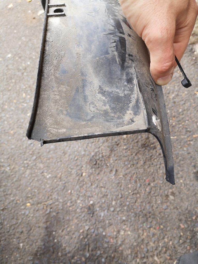

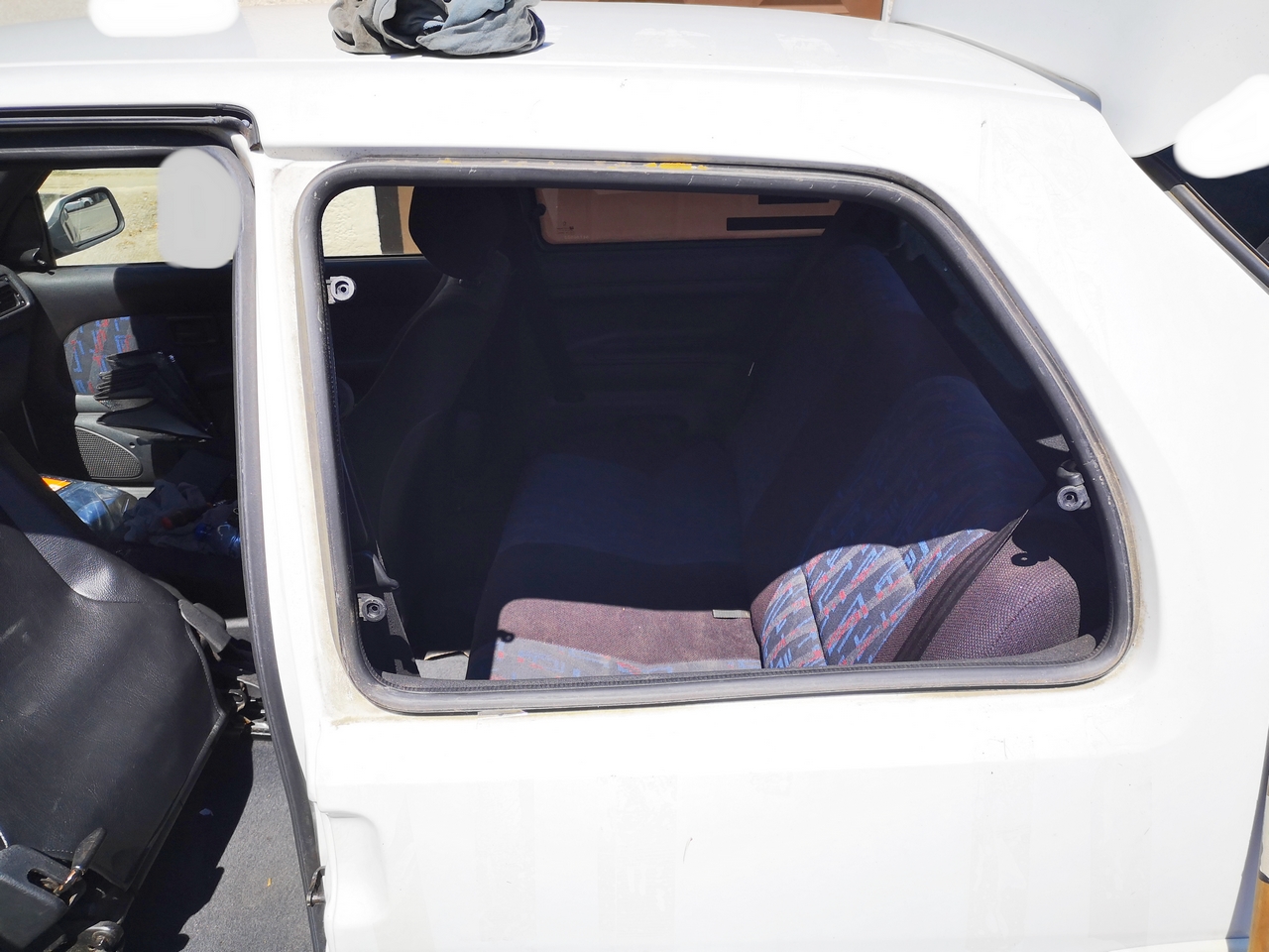

J'ai aussi changer ma custode arrière conducteur, car j'ai du la cassé a la main pour
rentrer dans la voiture, oui, j'ai ouvert la porte passager puis je l'ai fermer,pensant que l'OC avait bien ouvert
le coter conducteur mais non, le moteur a pas fait monter le levier jusqu'en haut...
Clé à l'intérieure sur le contacte pour la faire chauffer pendant je chargeai les course coté passager.... [icon_rolleyes.gif]
Du coup j'ai mis provisoirement une custode de la XSI .
(il faut que je change le moteur de l'OC conducteur)

Déjà que mon pap est full usiné, sans rebord interne = accoue de boite, si je me remet en rigide non c'est died ^^
La le new support Sasic a 4 point de fixations interne caoutchouc, et pour le moment tout va bien :)
sa bascule bien moins que avant, pour tout les jours c'est correcte.

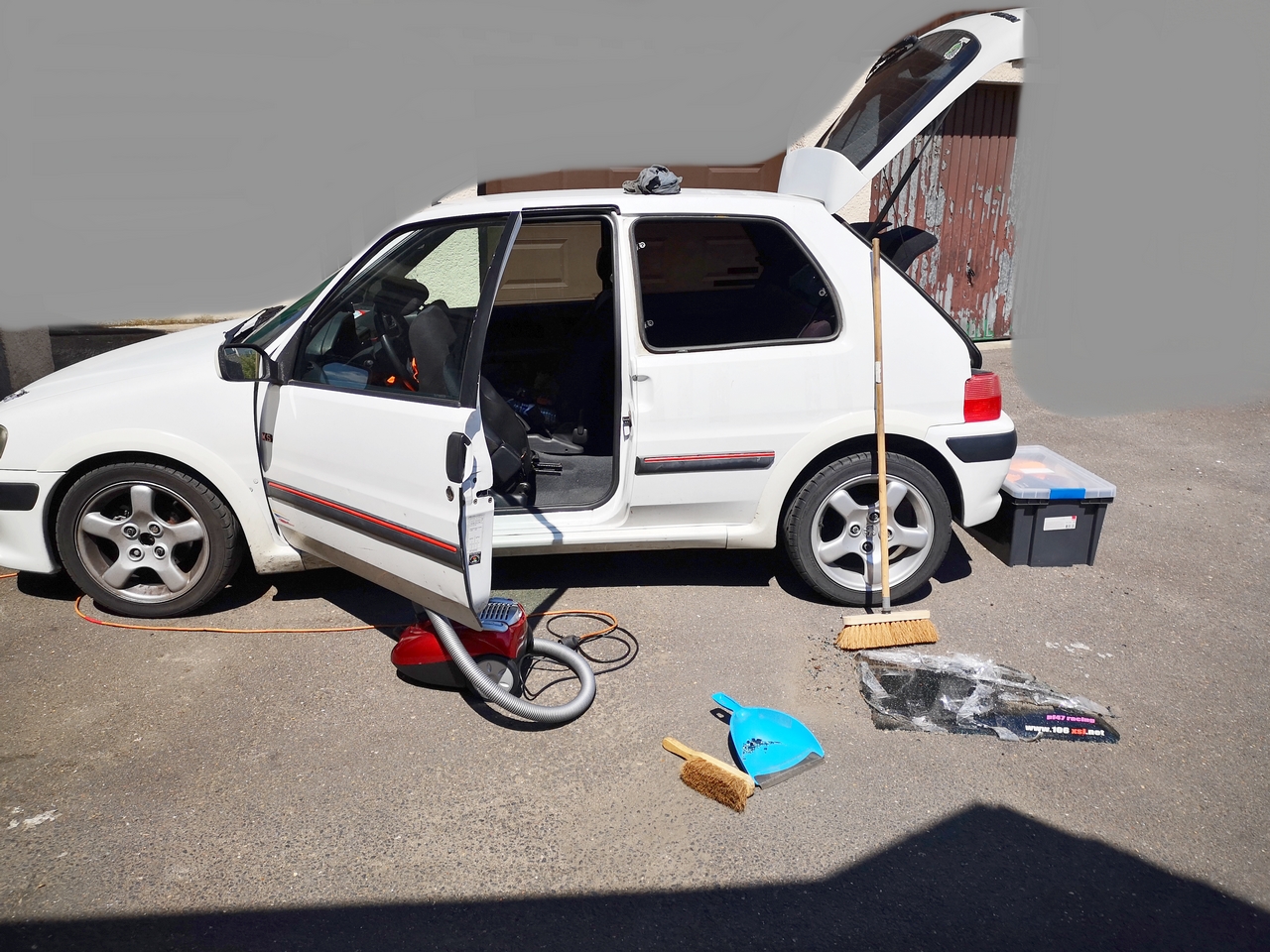

Suite XS,

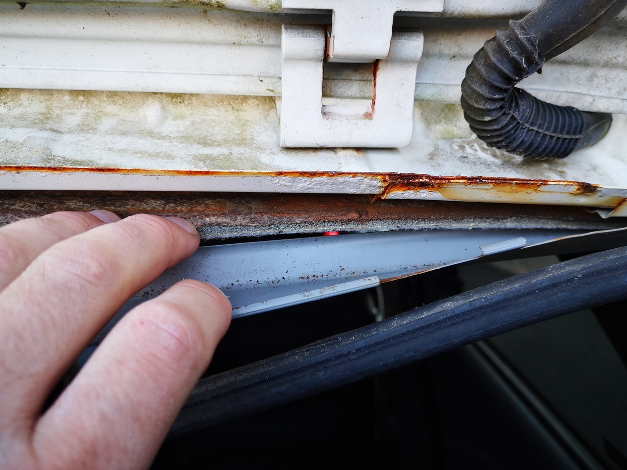

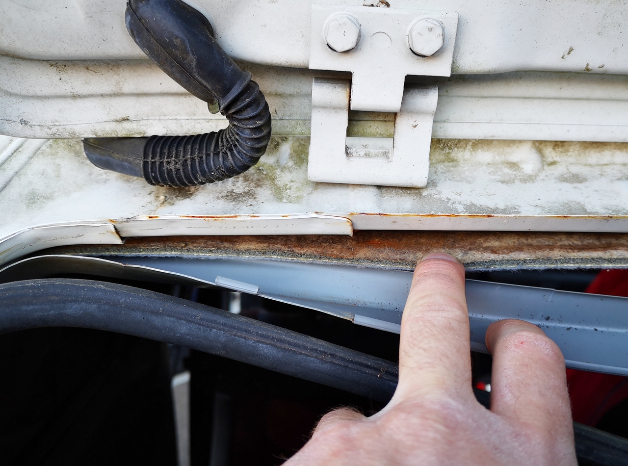

Le joint coffre qui fait mauvaise étanchéité !
Pour remédié au problème, j'ai tout nettoyer et graisser le milieu du joint et les parties rouillé,
sa avait bien fonctionné sur la XTD, alors pourquoi pas la ^^
IMG_20200517_193048.jpg [ 756.15 Kio | Vu 2402 fois ]
IMG_20200517_193055.jpg [ 837.96 Kio | Vu 2402 fois ]
IMG_20200517_193102.jpg [ 840.8 Kio | Vu 2402 fois ]

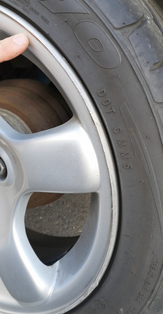

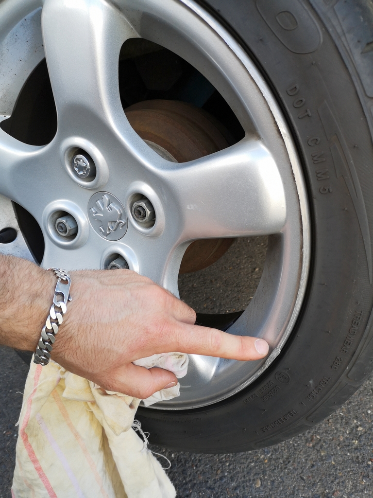

j'ai légèrement frotter voire "taper" ma jante gauche sur un trottoir, l'histoire:
En freinant fort elle c'est bloquer, ma fait dévié de ma trajectoire assez pour aller dans le trottoir à ma gaucher et le taper entre 50 et 70km/h je dirai.
1er réparation:
J'ai tenter de la faire re-équilibrer en pensant que sa suffirai mais à y bien réfléchir non.
Mais je l'ai quand même fait car si par rapport à mon précédent équilibrage sa à beaucoup bougé,
c'est bien que la jante est voilé !
Et c'est le cas :? , du coup je vais devoir la changer, celle la ira en roue de secoure ou je vais la faire réparer.
[icon_arrow.gif] Réparation simple ou lourde = peinture ? (normalement oui) = sa vaut le coup niveau tune ??? :bvoyons:
Je pense pas, donc je suis à la recherche d'une jante foudre de 206 S16 nue !
Autre chose, mon cardan à prit au passage, il vibre... (jante mise a l’arrière pour le teste)
Donc j'ai le cardan gauche à changé (conducteur, le petit cardan)
Le roulement à rien, le triangle à rien ouf ^^ :bsmile:
Donc une jante et un cardan à prévoir et un pneu neuf à prévoir aussi du coup.., chère le trottoir,
sa m’embête que avec une tel puissance la XS aille pas l'ABS...
Photo a venir, vous allez voir la jante a pas grand chose,et pourtant, ... jante légère (ici 7.1kg)
= choc = jante HS .

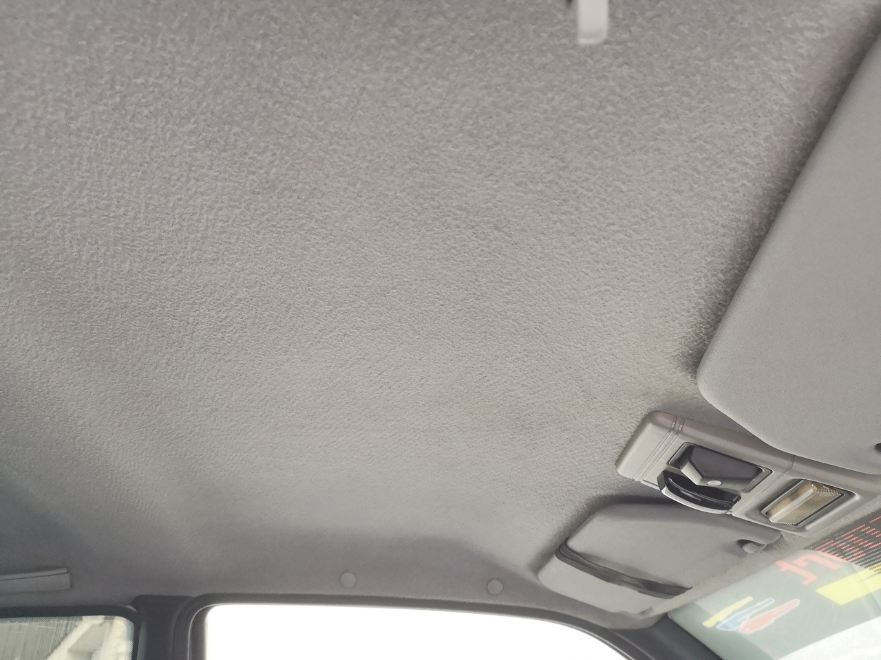

Le nettoyage du ciel de toit est fait depuis XX temps, une vidéo était prévu
ya plusieurs jours déjà la dessus et comme un con je l'ai supprimer...
obliger de tout recommencer.. :(
Non nettoyé:
IMG_20200726_195425.jpg [ 702.63 Kio | Vu 2334 fois ]
Nettoyé:
IMG_20200726_195407.jpg [ 826.7 Kio | Vu 2334 fois ]
IMG_20200726_195432.jpg [ 827.71 Kio | Vu 2334 fois ]

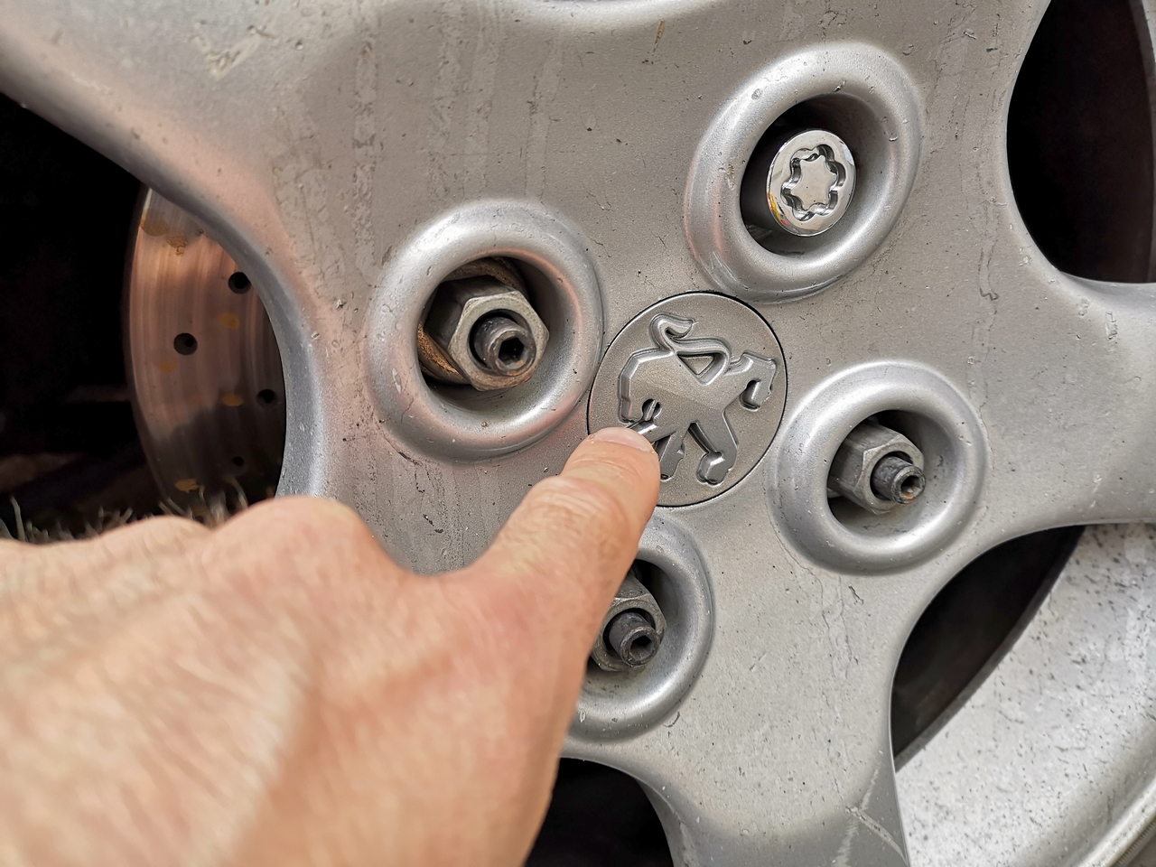

J'ai trouver les 2 cabochons des jantes foudre qui me manquait, en origine psa
:miam:
IMG_20200726_201601.jpg [ 872.24 Kio | Vu 2333 fois ]
IMG_20200726_201536.jpg [ 815.87 Kio | Vu 2333 fois ]

Suite XS,
Je tapé un animal à 120+/- en dépassement.. sur dep [icon_e_confused.gif]
Âpres, le trottoir ( prob encore non résolut ..) c'est le bestiau qui sort de nul part d'un coup..

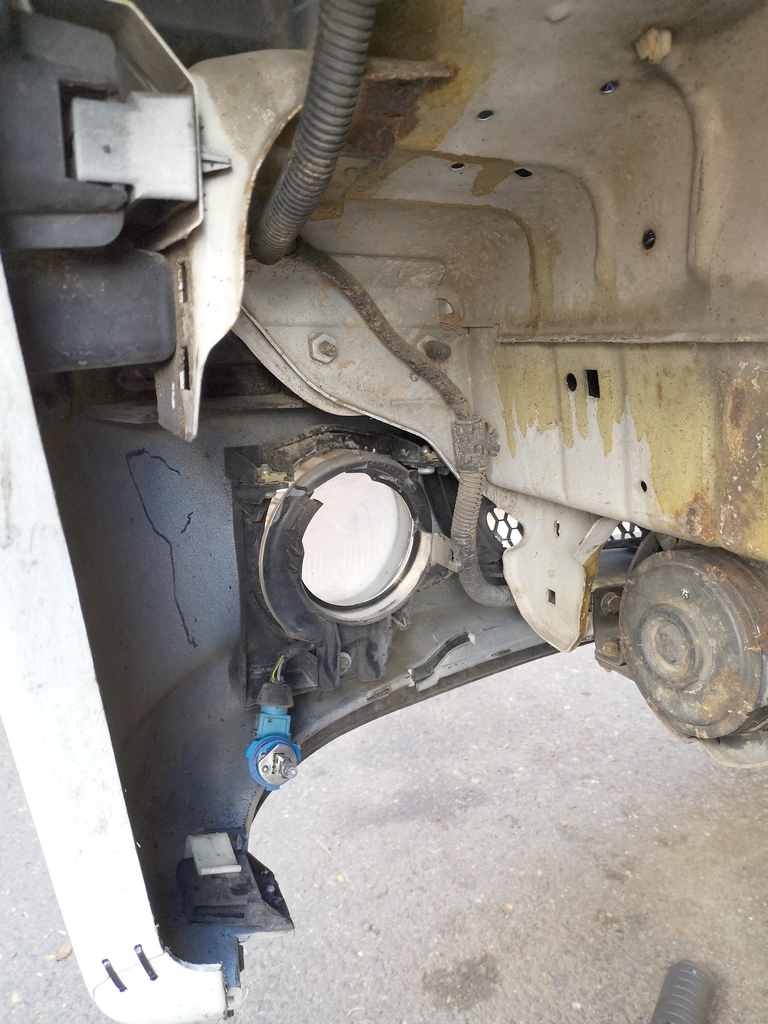

Les Dégâts:
- PC fissurer et déplacer
- AB HS
- Support AB HS
- Passage de roue HS
- Jupe sous PC hs coté gauche
Bon sa va je m'en tire bien, le feux aurait pus casser, du faisceaux élèc au dessus du
passage de roue aurait pus être abimé, .... etc... :cagoule:
J'ai passer du temps au karcher pour retirer les morceaux et le sang car la pauvre bête
est passer dans mon passage de roue... :(

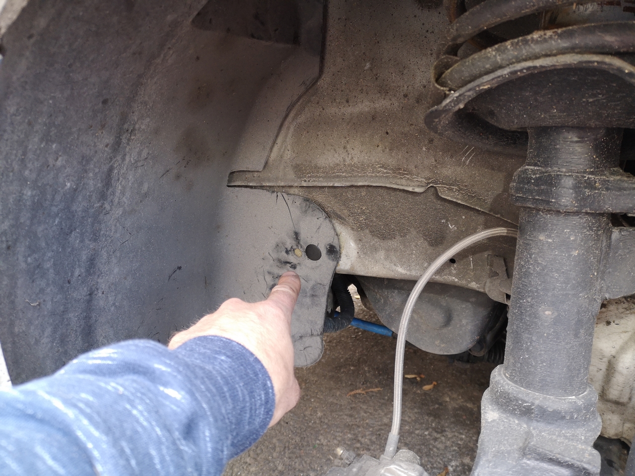

Il va donc me falloir des passages de roues AV de quick/ET/S16, et les arrières t'en qu'a faire.
Des AB avant, pour le PC sa continuera comme sa.
Du taf qui se rajoute, sa va retarder le reste.
Le CT arrive bientôt [icon_e_confused.gif] .
J'ai déjà rattacher les parties dite de "nie" qui s’étaient barrer de leurs support
rislant powa :mrgreen:
IMG_20200714_234930.jpg [ 627.37 Kio | Vu 2327 fois ]

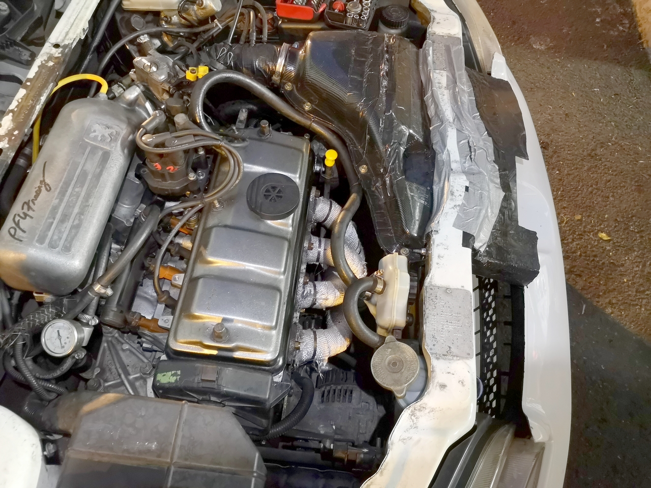

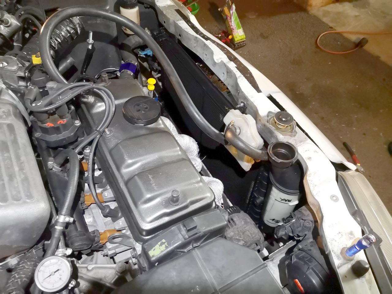

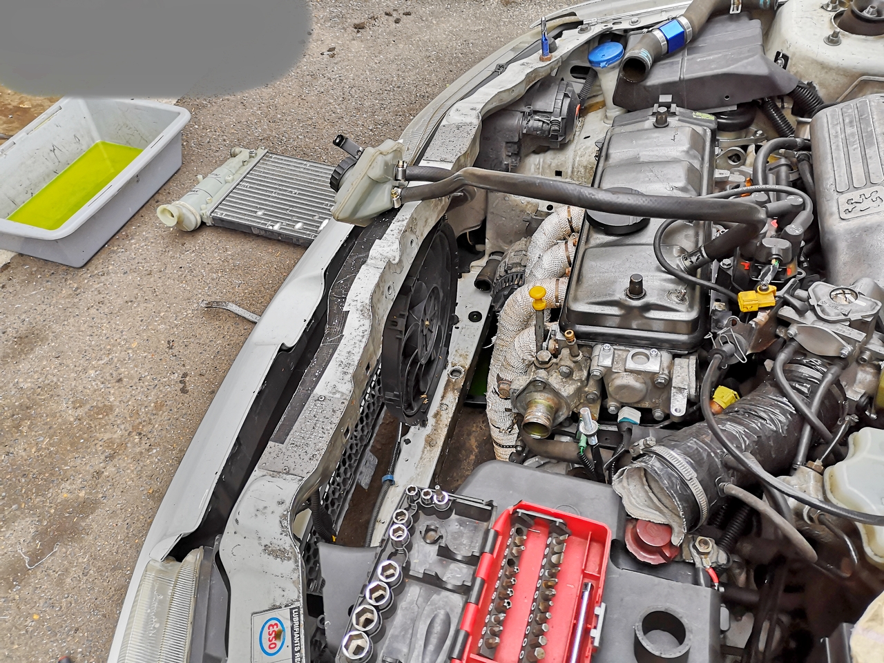

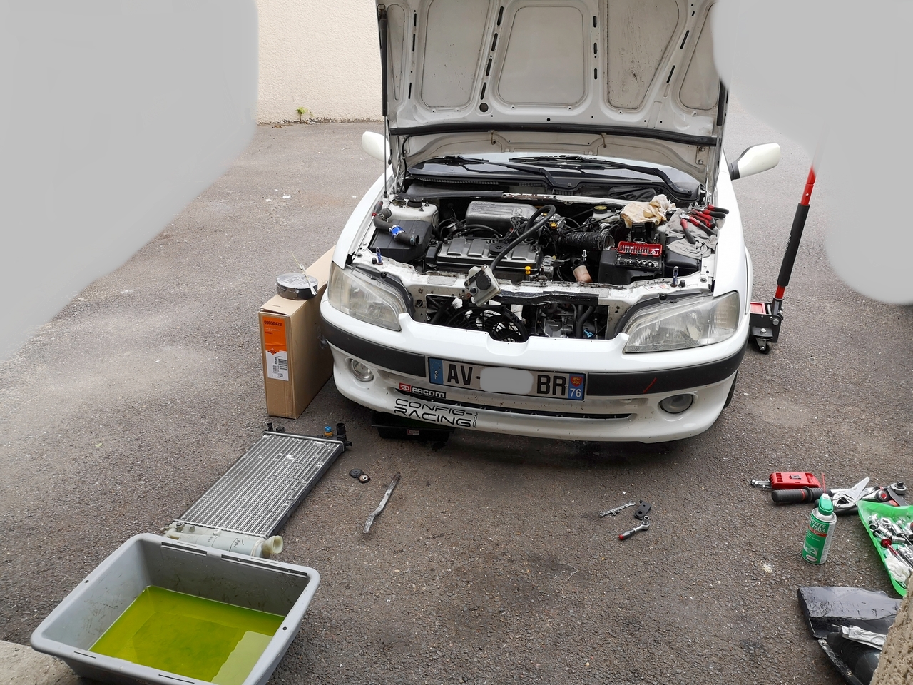

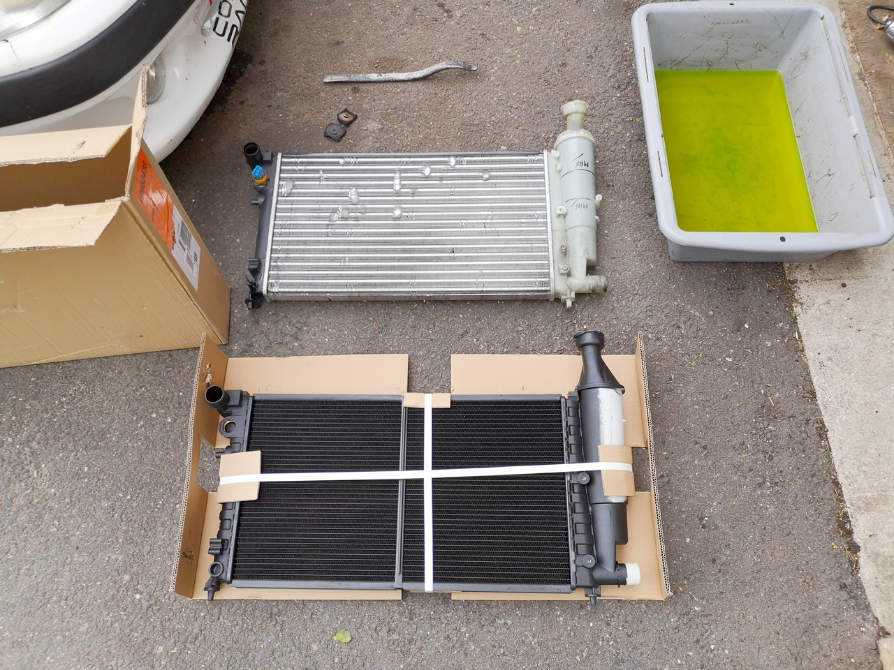

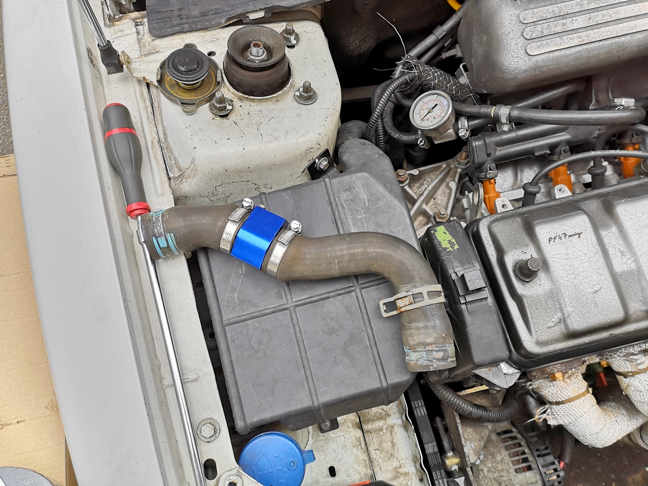

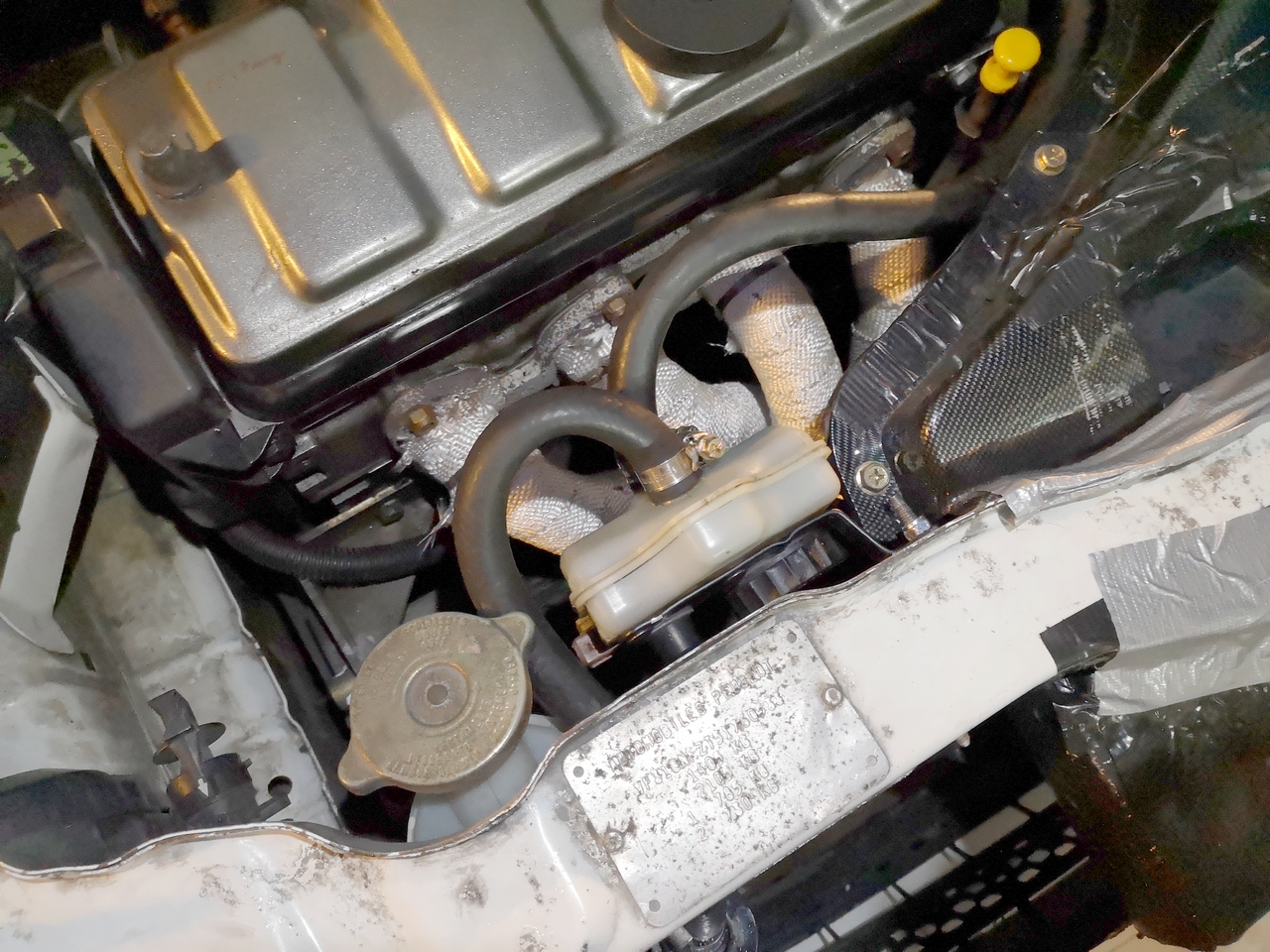

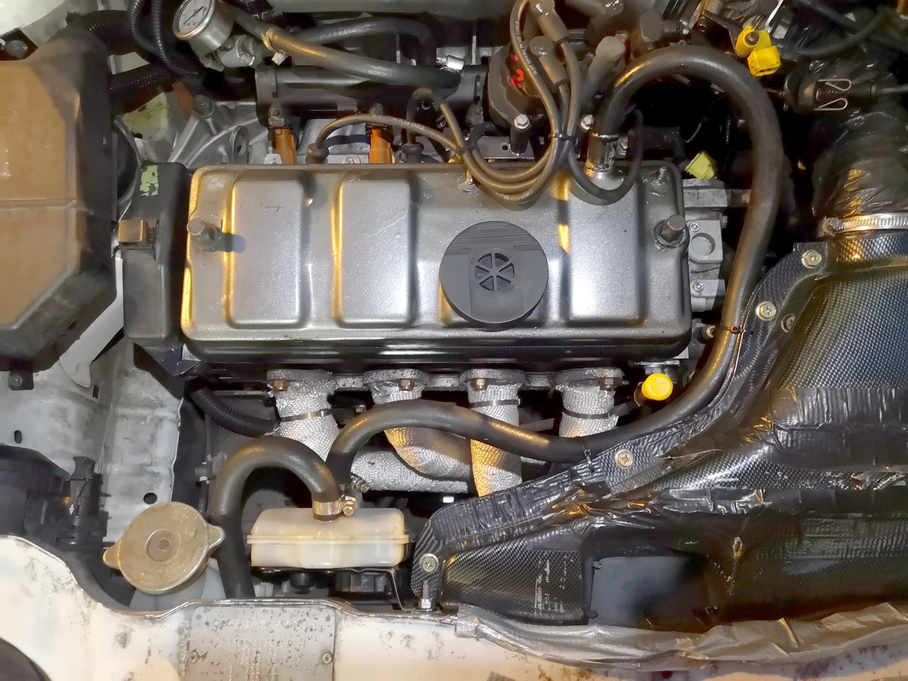

Concernant les pieces arriver, j'ai monter le radiateur cuivre :
IMG_20200708_123724.jpg [ 742.01 Kio | Vu 2328 fois ]
IMG_20200714_202724.jpg [ 962.24 Kio | Vu 2328 fois ]
IMG_20200714_202648.jpg [ 1.03 Mio | Vu 2328 fois ]
IMG_20200714_202700.jpg [ 1.17 Mio | Vu 2327 fois ]
Le support sonde, pour le mano futur mano de température d'eau, je l'ai prit
en 32mm, erreur !!! , il faut le prendre en 28mm.
IMG_20200714_202714.jpg [ 978.07 Kio | Vu 2327 fois ]
IMG_20200714_203954.jpg [ 1.16 Mio | Vu 2327 fois ]
J'ai du plié un peu la tôle de la traverse, voyez :
IMG_20200714_211004.jpg [ 499.53 Kio | Vu 2327 fois ]
IMG_20200714_211009.jpg [ 483.59 Kio | Vu 2327 fois ]
Et chopé le bon bouchon dans ma banque de pièces ^^
IMG_20200714_211024.jpg [ 730.22 Kio | Vu 2327 fois ]
IMG_20200714_233305.jpg [ 892.4 Kio | Vu 2327 fois ]
Âpres la 1er purge,sans démarrage moteur, je suis déjà a la moitier et j'ai remit
quasi tout se que j'ai retirer.

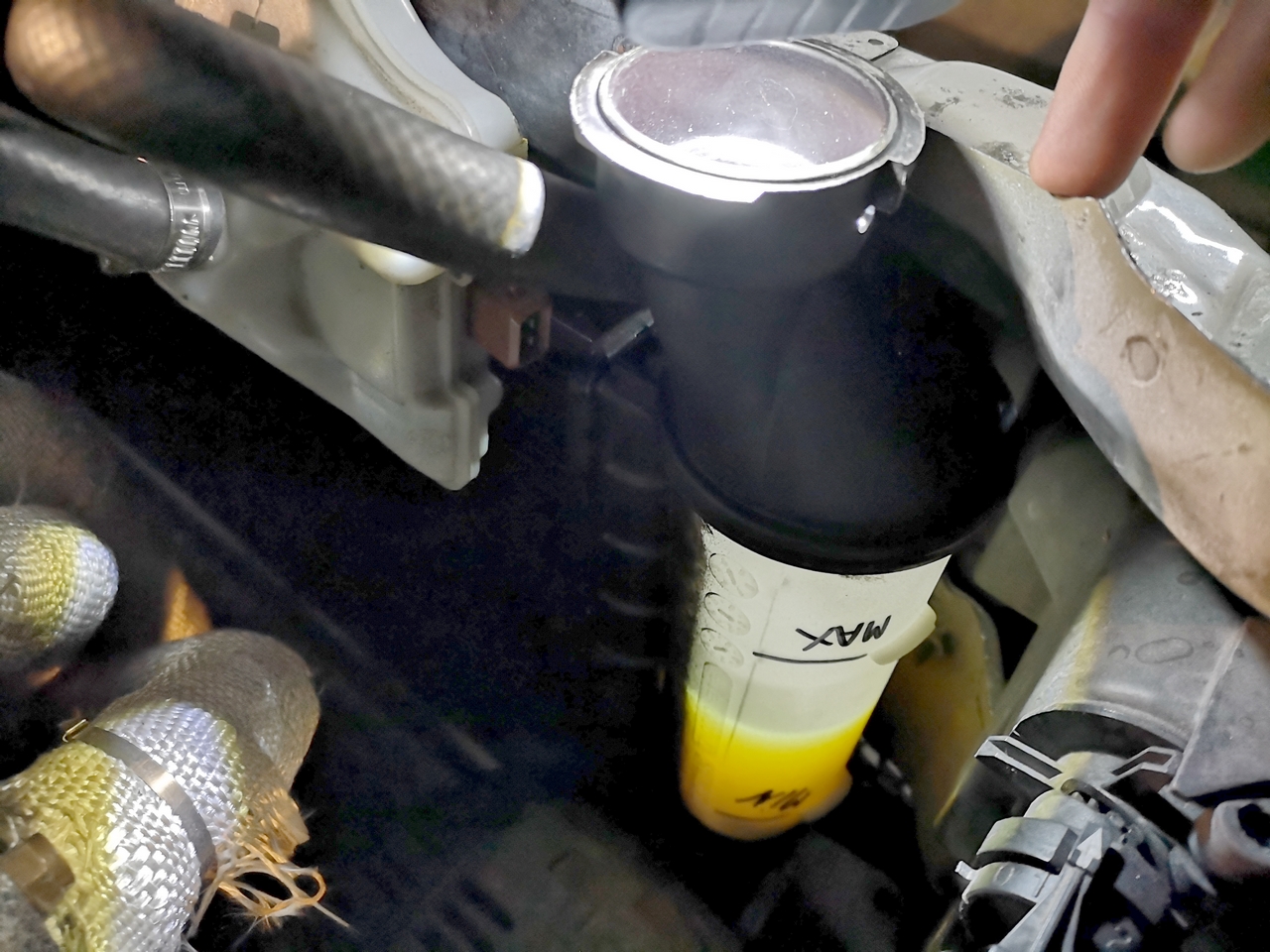

(le radia a plus de contenance) J'ai rajouter un peu de LR ensuite, et 2/3jr âpres j'ai mis du LR jusqu'au niveau max .
IMG_20200714_233342.jpg [ 814.8 Kio | Vu 2327 fois ]
Qu'est se que j'ai gagner avec le radia cuivre ?
Une demie barre à la jauge de température du compteur, une monté plus lente lors de grosse accèl,
une descente plus rapide, donc meilleur refroidissement.
C'est pour le moment rare pour moi depuis l'installation d'aller faire déclencher
le ventilo, faut vraiment être arrêter en bouchon.

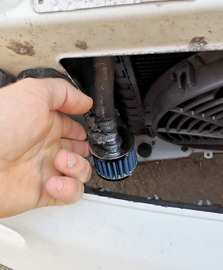

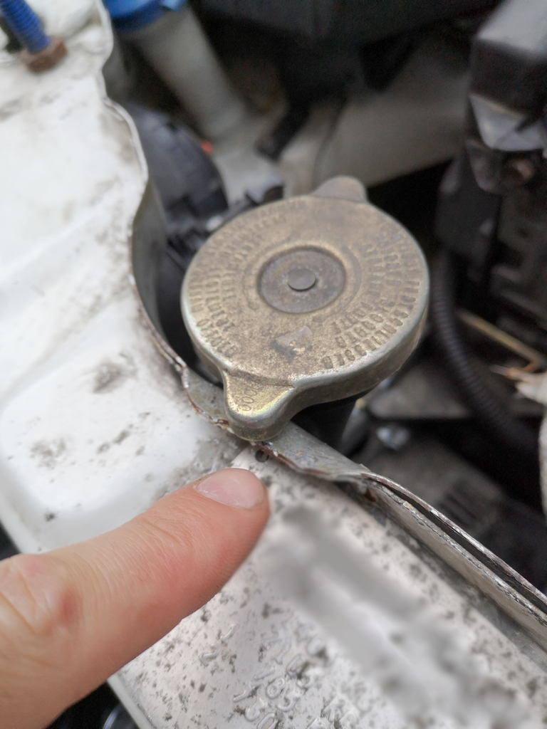

J'ai changer le filtre a air du reniflard par un plus volumineux pour un meilleure échange d'air et éviter la surpression.
IMG_20200719_164428.jpg [ 562.23 Kio | Vu 2326 fois ]

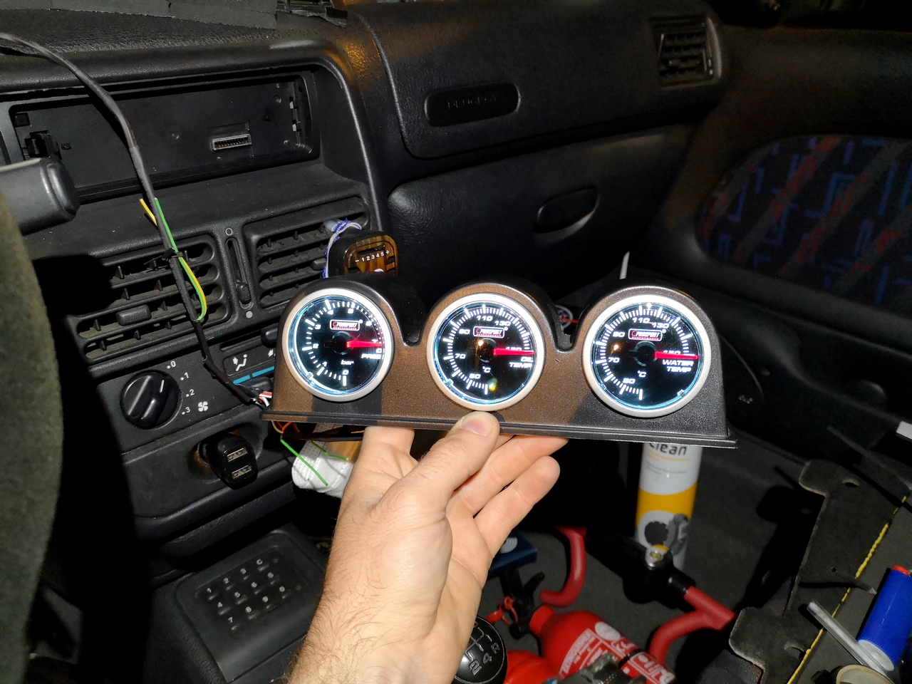

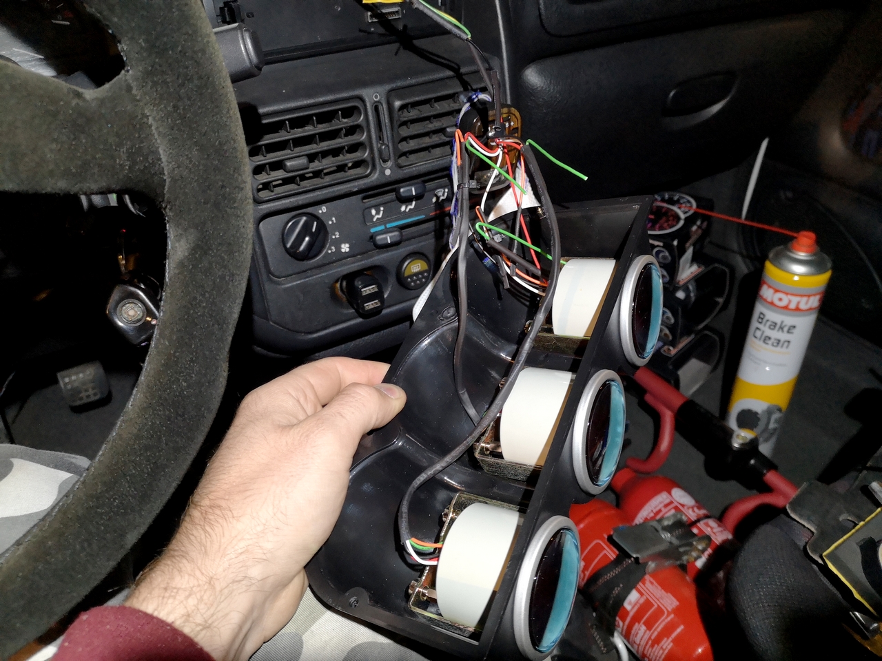

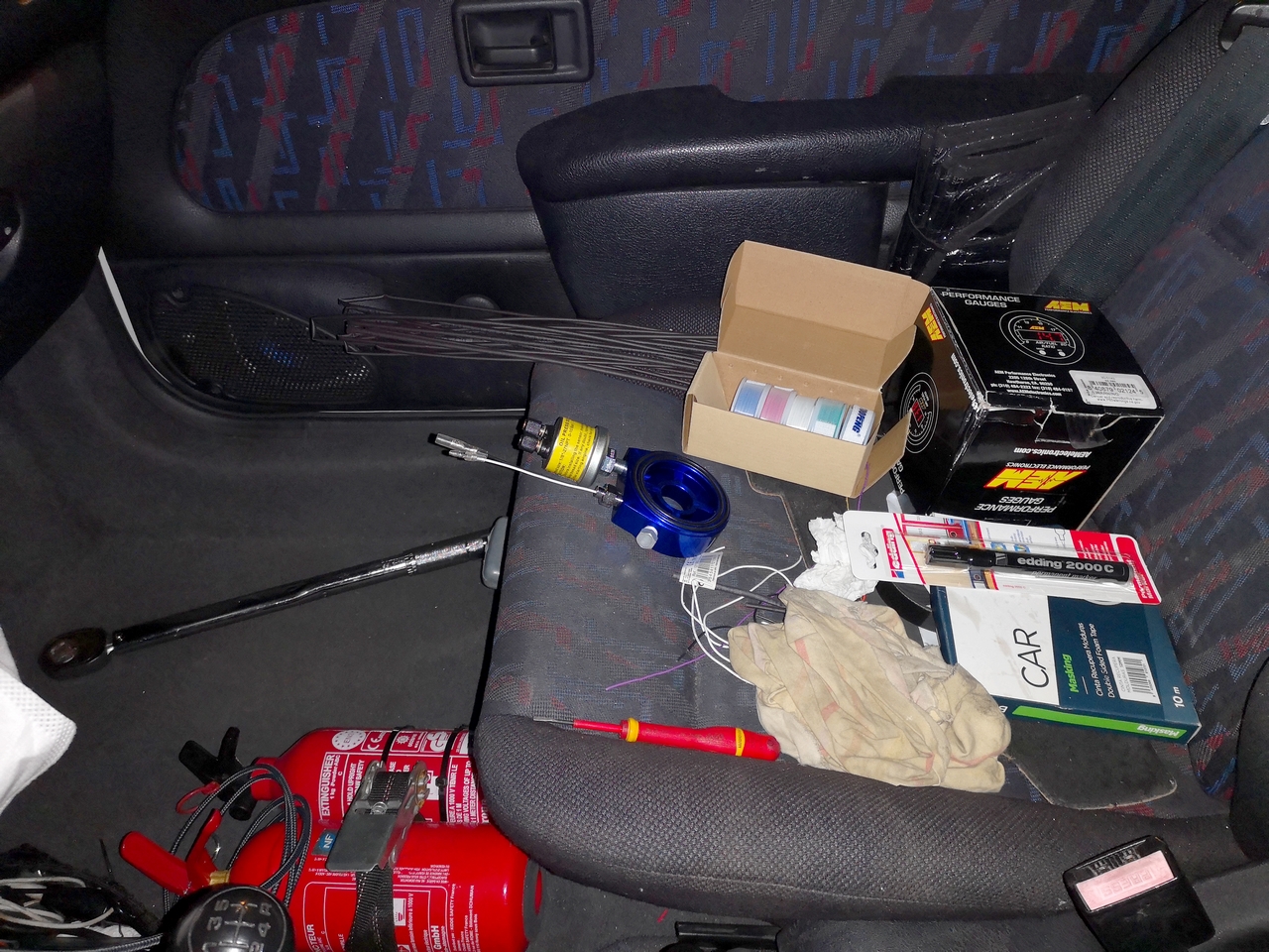

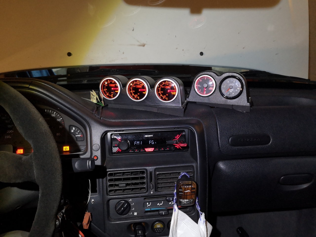

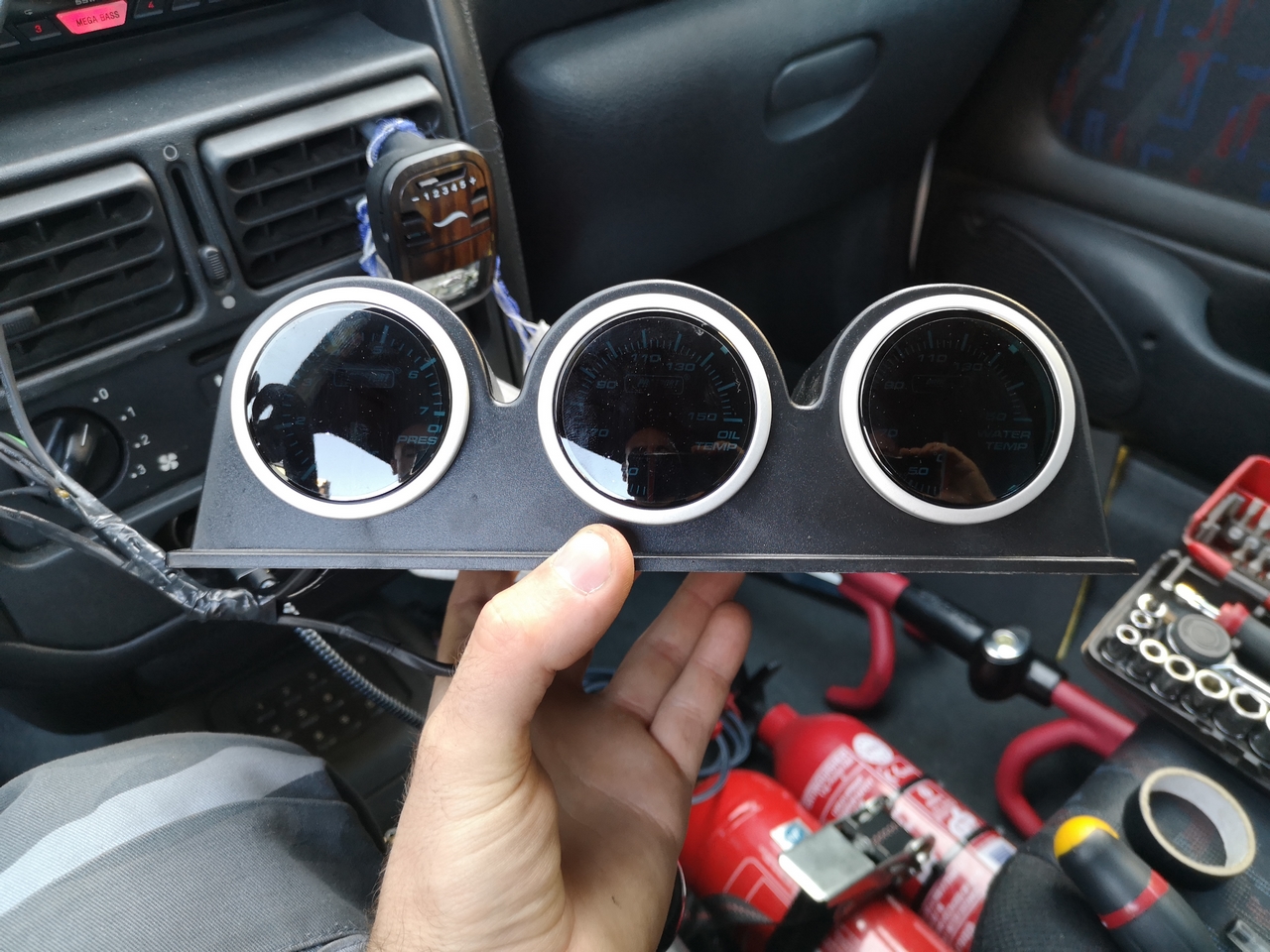

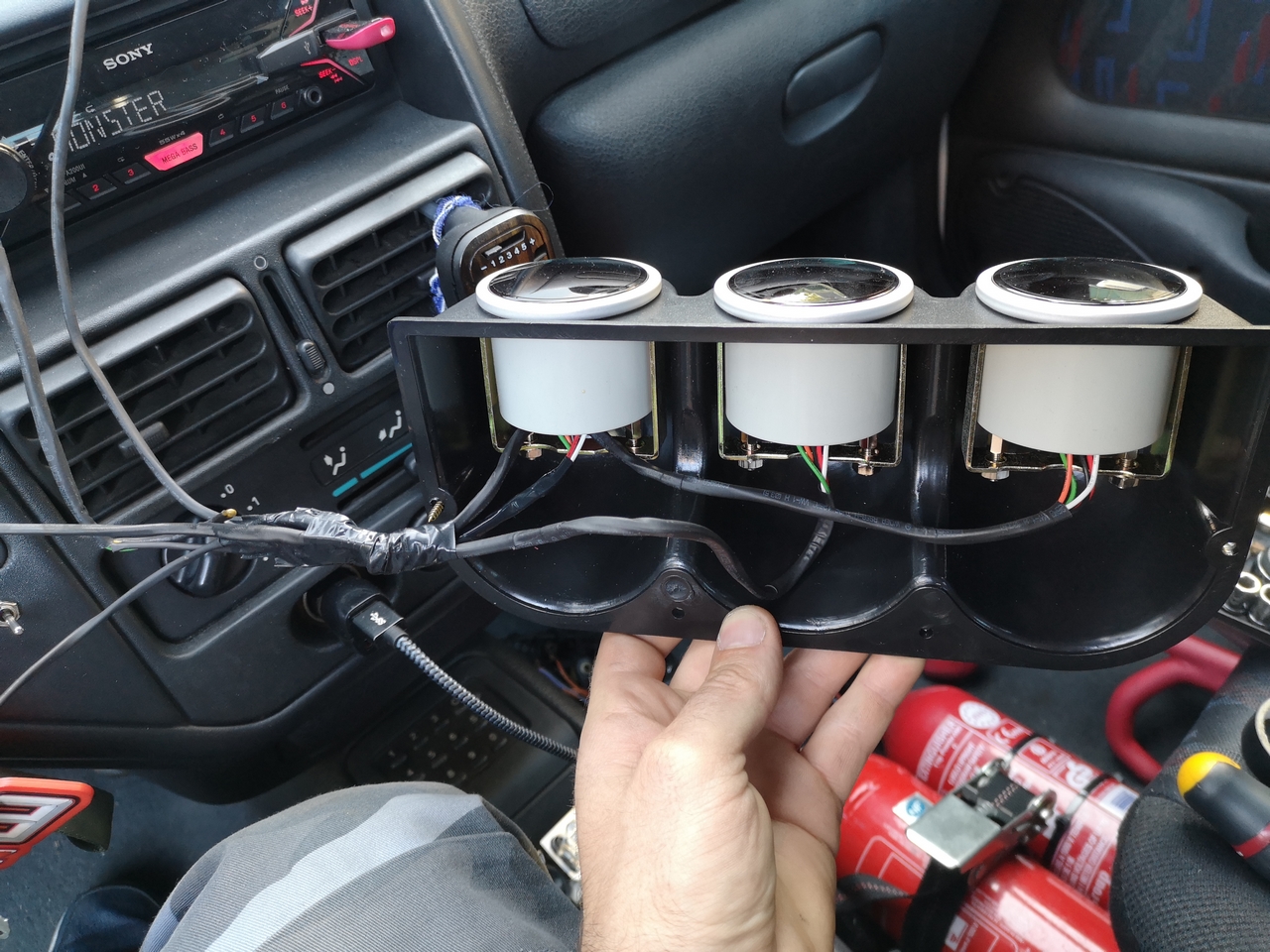

Suite XS, montage des 3 mano :
IMG_20200906_203335.jpg [ 554.87 Kio | Vu 2281 fois ]
IMG_20200906_203343.jpg [ 646.01 Kio | Vu 2281 fois ]
IMG_20200906_203353.jpg [ 802.42 Kio | Vu 2281 fois ]
IMG_20200906_212727.jpg [ 870.45 Kio | Vu 2281 fois ]
IMG_20200906_212737.jpg [ 891.9 Kio | Vu 2281 fois ]
IMG_20200906_212745.jpg [ 718.04 Kio | Vu 2281 fois ]
IMG_20200906_220827.jpg [ 705.95 Kio | Vu 2281 fois ]
IMG_20200906_220834.jpg [ 760.56 Kio | Vu 2281 fois ]
Bon voila, 1er étape de franchie, leur raccordement, 2e étape le raccordement au sonde et le passage du pavillon.
3e étape: tout tester.
Ensuite sa sera l'AFR E85 et viendra se caler le CT .
A suivre, dsl pour les vidéo YTB je suis surcharger de partout [icon_e_confused.gif]

Mano Vidéo1: https://www.youtube.com/watch?v=gUqYQd9XbW4
Mano Vidéo2: https://www.youtube.com/watch?v=05fnH-fd4mY

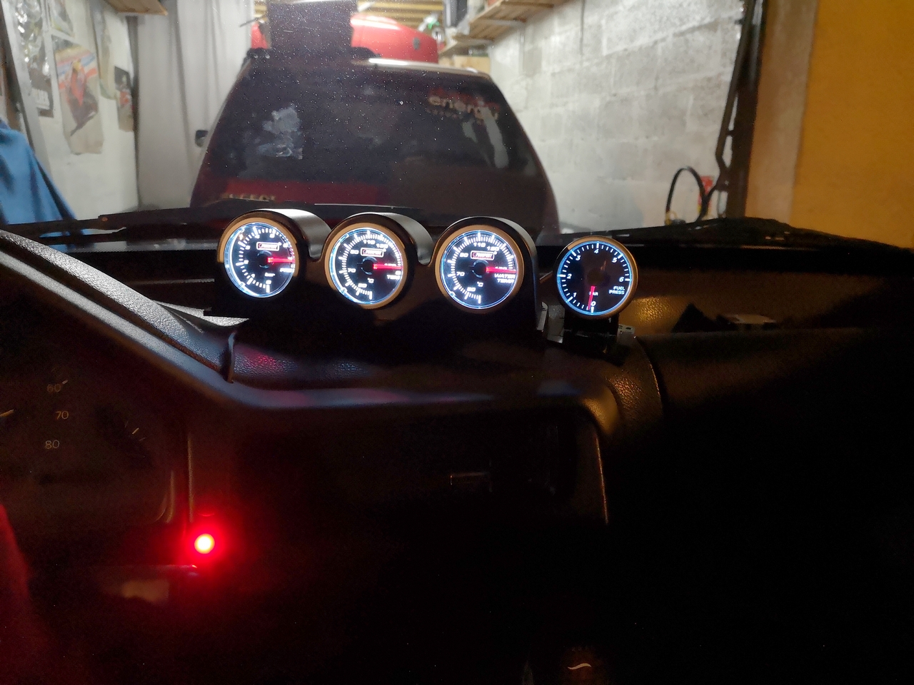

Suite XS, montage des mano la suite:
Bon ba voila, les 3 new mano sont en place et fonctionne, :
Mano Vidéo3: https://www.youtube.com/watch?v=p4odzAByTHg
Mano Vidéo4: https://www.youtube.com/watch?v=6JE6CTmeZs4
Vidéo5 en montage
IMG_20200913_175248.jpg [ 827.64 Kio | Vu 2256 fois ]
IMG_20200913_175255.jpg [ 871.92 Kio | Vu 2256 fois ]
IMG_20200913_215230.jpg [ 666.34 Kio | Vu 2256 fois ]
IMG_20200913_215250.jpg [ 773.39 Kio | Vu 2256 fois ]
IMG_20200913_215537.jpg [ 626.67 Kio | Vu 2256 fois ]
IMG_20200913_215543.jpg [ 622 Kio | Vu 2256 fois ]
IMG_20200919_024454.jpg [ 1.02 Mio | Vu 2256 fois ]

Suite XS,
Bon du coup, miraculeusement le fonctionnement de mon embrayage est re-devenu normal, va comprendre..... [icon_neutral.gif]
Video YTB:
New matos + panne embrayage sur la XS:
https://www.youtube.com/watch?v=U2FMIvl4jUU
Plus d'embrayage sur la xs, et de nouveau de l'embrayage...???
https://www.youtube.com/watch?v=ae0TVTzi3aY
Pièces de rechange/testes pour la xs
https://www.youtube.com/watch?v=Y_3wJQ7ZdXk

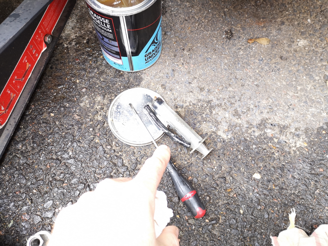

Beaucoup est dis en vidéo, donc je passe au reste:

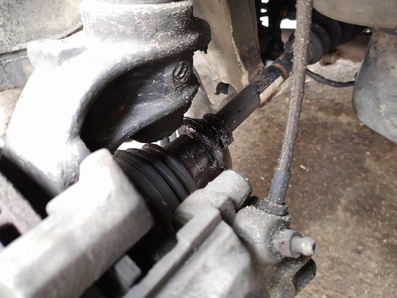

J'ai remit de la graisse dans le soufflet du cardan droit passager, part l'endroit ou il est abimer/ouvert,
En pensant que le bruit de roulis/roulement disparaisse, mais rien à faire le bruit est toujours la [icon_rolleyes.gif] ,
est se que c'est le roulement niveau palier est mort ???
J'ai bloquer le soufflet avec un collier plastique histoire sa sorte pas part le bout
déchirer , provisoirement en attendant je le change complètement.

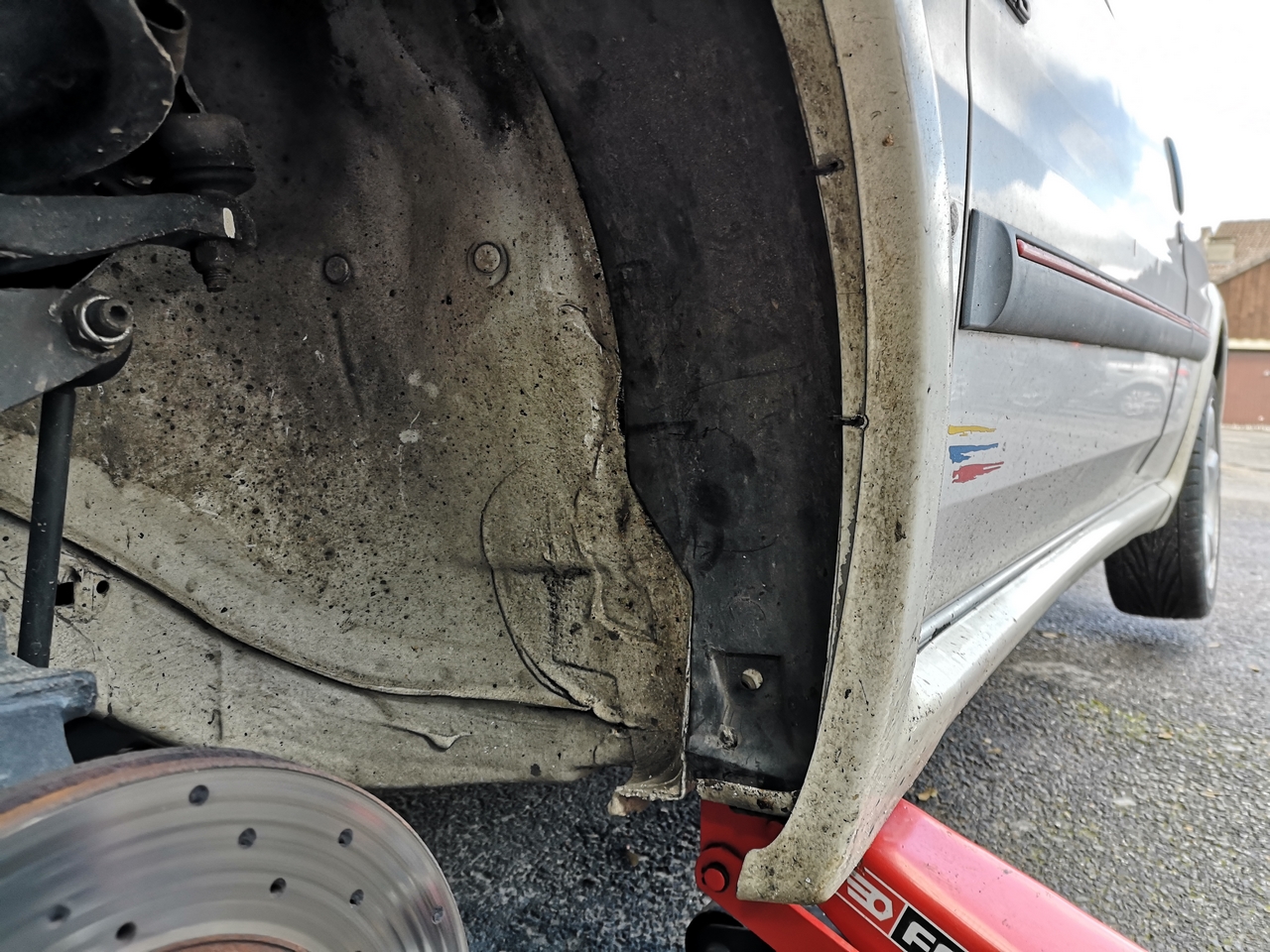

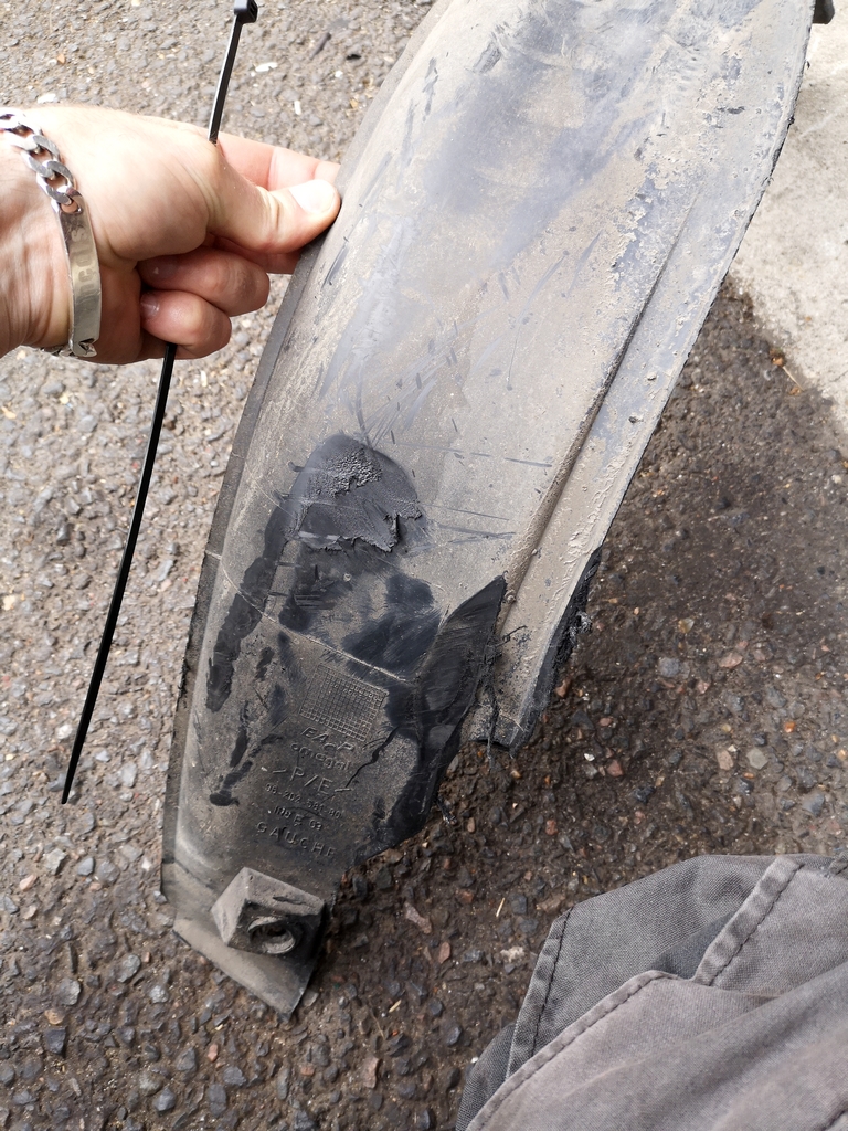

Coté gauche j'ai remit un passage de roue provisoire, un de mon ancienne 1.5d,
Sa tombe pas comme il faut mais sa sera pas plus pire que l'origine de la xs qui est idem,
en position avec le pc de S16 .
IMG_20201026_124846.jpg [ 781.4 Kio | Vu 2211 fois ]
IMG_20201026_124850.jpg [ 864.88 Kio | Vu 2211 fois ]
IMG_20201026_124852.jpg [ 951.72 Kio | Vu 2211 fois ]
IMG_20201026_124900.jpg [ 949.23 Kio | Vu 2211 fois ]

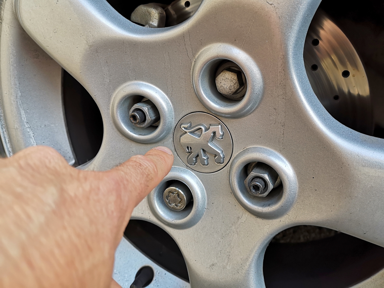

J'ai enfin changer/remplacer mon goujon HS (boulon classique provisoir a la place)
IMG_20201026_123706.jpg [ 1.18 Mio | Vu 2211 fois ]
IMG_20201026_123648.jpg [ 1.04 Mio | Vu 2211 fois ]
