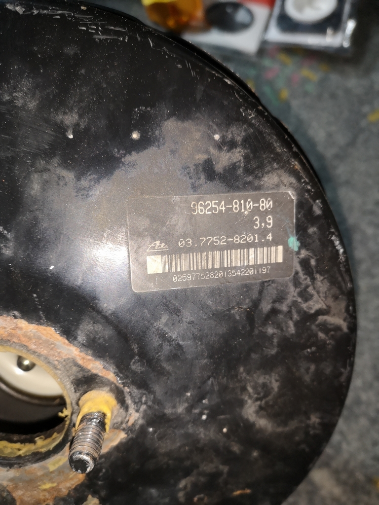

Et deuxième chose sympa, depuis le temps que j'en cherchait un ^^
J'ai acheter à un particulier via lbc un mastervac ABS,
donc le plus gros en taille 9,
(Le miens est bien bien HS: pshiiittt pshiiiitttt).

Le mastervac est là,c'est bien le gros modele, le spy est bon, pas de pshiiittt pshiiittt, le relai est là aussi, plus qu'a !
