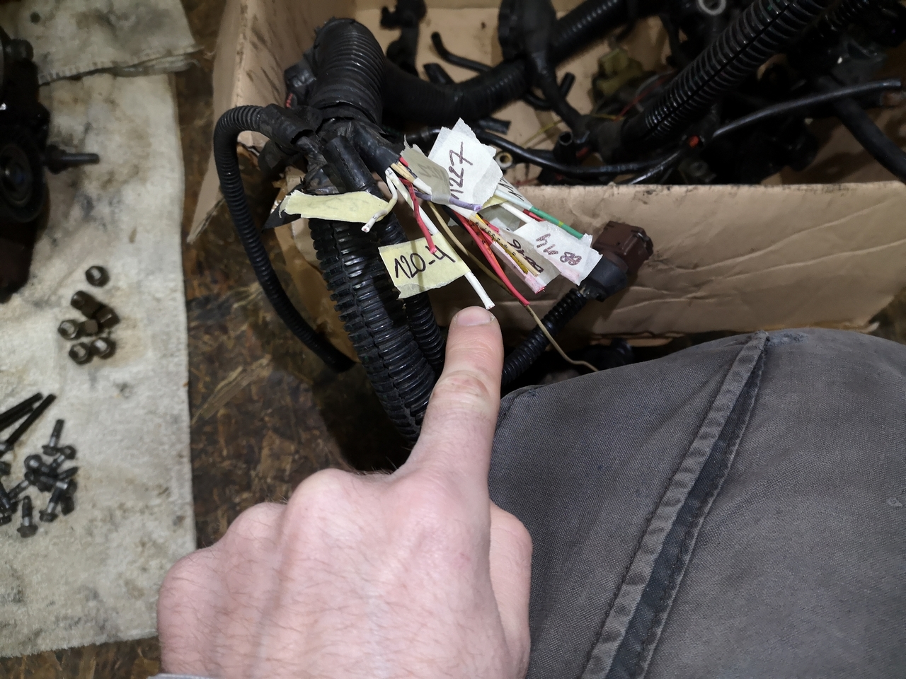

Concernant le faisceau séparer pour ma new pompe: c'est toujours en cours, je suis à la fin.

- Le faisceaux séparer pour la pompe est fini, en test jeudi/vendredi :D

Le faisceau séparer de la pompe est finish, une vidéo arrive la dessus, tout
fonctionne bien, la pêché est revenu :D ,
pour le moment dans le socle d'origine, donc pompe pas au plus bas :? , je roule en conséquence,

IMG_20210118_002602.jpg [ 522.5 Kio | Vu 2451 fois ]
Le + passe par le même endroit que l'AFR
IMG_20210118_002610_BURST002.jpg [ 524.52 Kio | Vu 2451 fois ]
Le contacteur est là, le voyant pas encore :?
IMG_20210118_002953.jpg [ 565.44 Kio | Vu 2451 fois ]
IMG_20210117_202403.jpg [ 721.27 Kio | Vu 2451 fois ]
IMG_20210117_201600.jpg [ 711.21 Kio | Vu 2451 fois ]
IMG_20210117_201555.jpg [ 769.37 Kio | Vu 2451 fois ]
