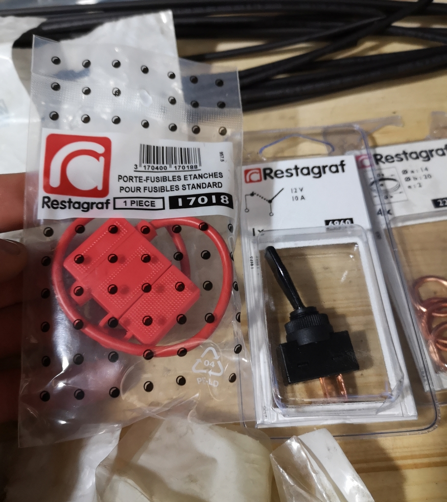

Le faisceau séparer de la pompe est finish, une vidéo arrive la dessus, tout
fonctionne bien, la pêché est revenu :D ,
pour le moment dans le socle d'origine, donc pompe pas au plus bas :? , je roule en conséquence,

Le + passe par le même endroit que l'AFR

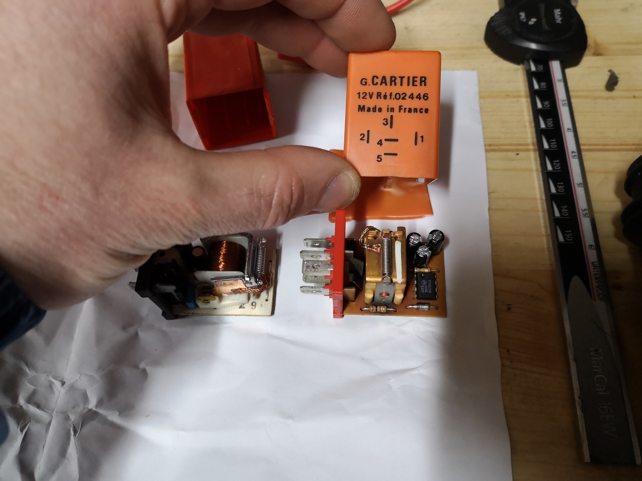

Mauvaise new coté dégivrage arrière:
J'ai changé le relai par le nouveau que j'ai reçu (avec le mastervac ABS),
Résultat rien, nada.. :? :rouge:
J'ai alors mis le bouton poussoir neuf qui était sur la xsi(acheter +/- 40€ chez psa),
Résultat: sa marche pas.
Je vais plus tard les tester voir s'ils claquent ou pas plastique retirer. :bbah:
J'ai tester les autres relai en photo, idem sa marche pas, pas de jus à la lunette arrière.
