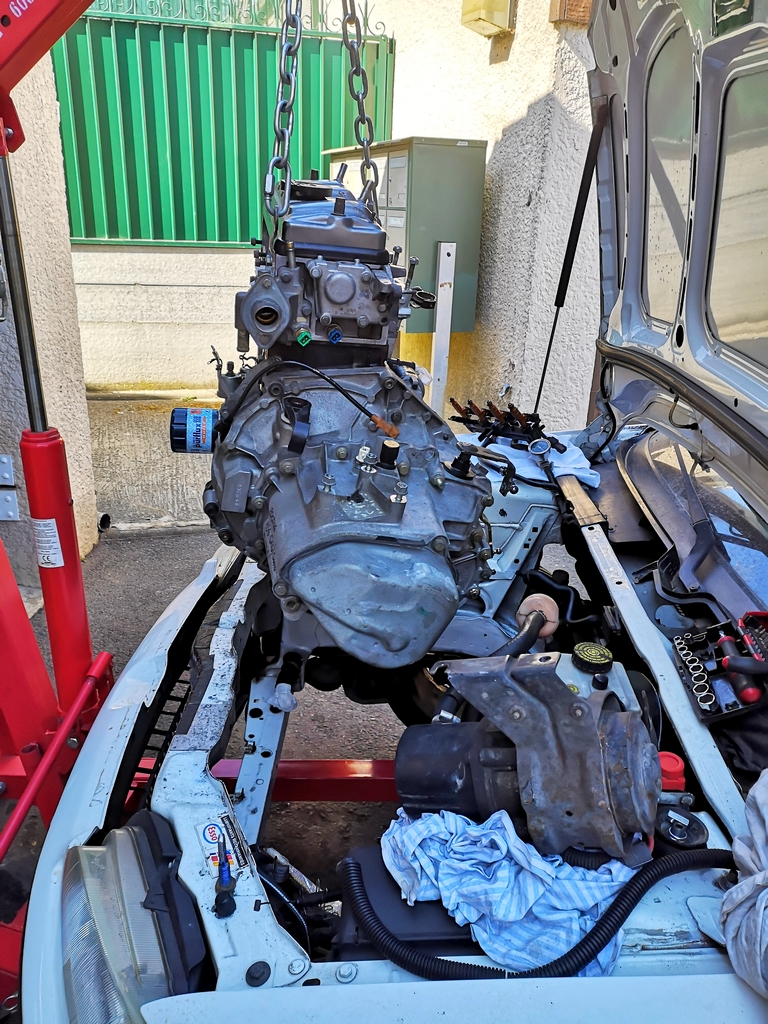

 Sujet du message: Re: [PF47]XS 1.6L ~ Le bloc sort
MessagePosté: Vendredi 18 Février 2022 21:54
En ligne
Messages: 5107

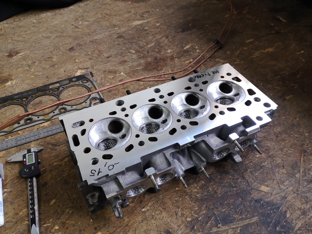

Le moment est là, les pistoche JP4 je ne peut plus les creuser, la culasse à 2.5mm ça passe, peut-etre que à 3mm ça casse...
Les meilleurs piston pour des grosses empreintes étant ceux de tu5jp+
En turbine on pourrai même mettre les pistons de TUD5 en 77, avec sont bloc, les modifier, (rabotage)
comme ils sont déjà renforcé , gros axe, et bielles renforcé/forgé assez grosses
(pour encaisser les 23 de RV).
Encore de l'hybride mdr, pistons/bielles de Diesel sur essence, pliage du game :dentier: .
Les bloc sont idem, peut-être que le bloc de 1.5D est plus rigide que celui classique, un peu
comme le XU10 D (2L hdi)
Javai penser ya plusieurs années à "injecter" au tig de l'alu sur les calottes de pistons,
(idem sur des pistons XU10 pour monter le RV en mode Hybride mademax)
Mais il faut "the tig" à +/- 2500€ spécifique alu et haut de gamme, alors que déjà
mon poste actuel GYS mig 160A à 500€ je doit m'en séparé pour prendre un dans les 1000€ en GYS.
Car il est trop bas de gamme, il convient pas à mon s’houait.
Ensuite re-équilibrer le poids, bien tout mesurer pour la répartition de la masse ajouté.
Car par exemple sur XU10J4R ou RS ya que 0.3mm max de surfaçage possible...
Sinon il faut usiner les sièges en profondeur pour rentrer les soupapes, et compensé avec une rondelle sous les ressorts.
Là ensuite ont peut raboté la culasse de beaucoup +.
Mais qu'est ce qu'il arrive ? Bien la chambre ressemble à ""Startrek"" ensuite...
Le mieux reste l'apport d'alu sur le piston, comme sur les carter 2T
pour des usinage de circuit, on apporte, on usine.
La chance avec la culasse JP4, elle, elle se rabotte a mort de la mort ^^

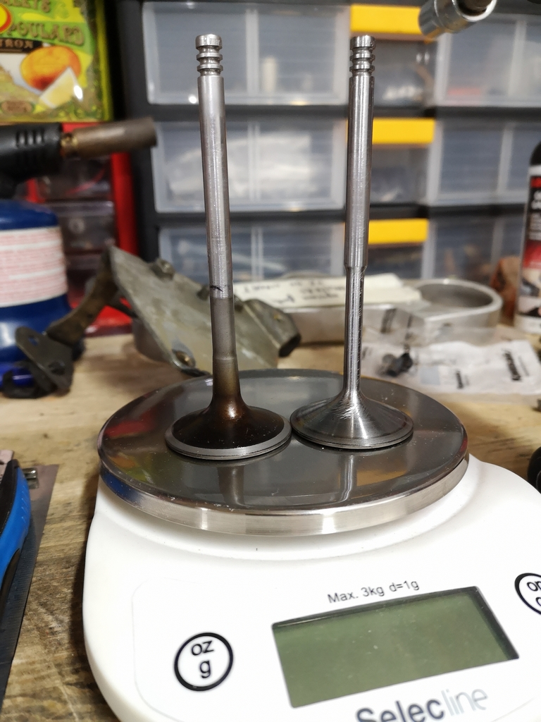

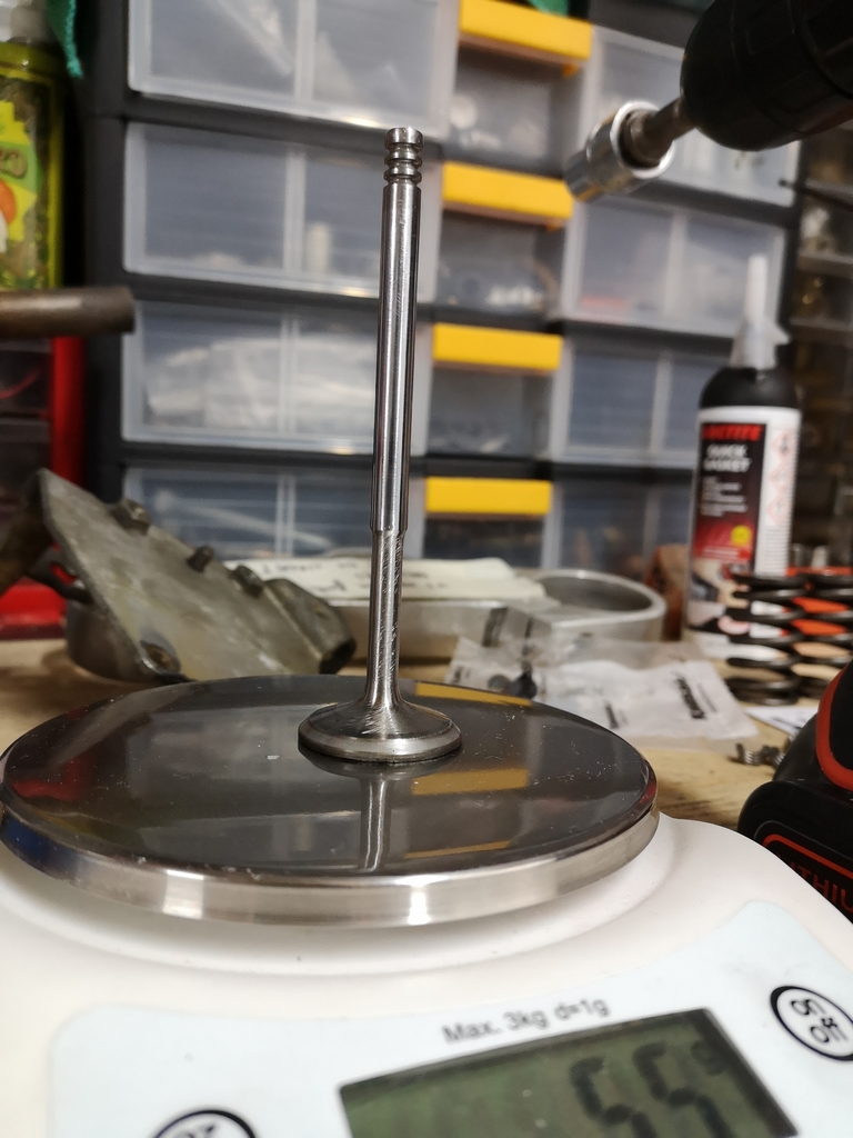

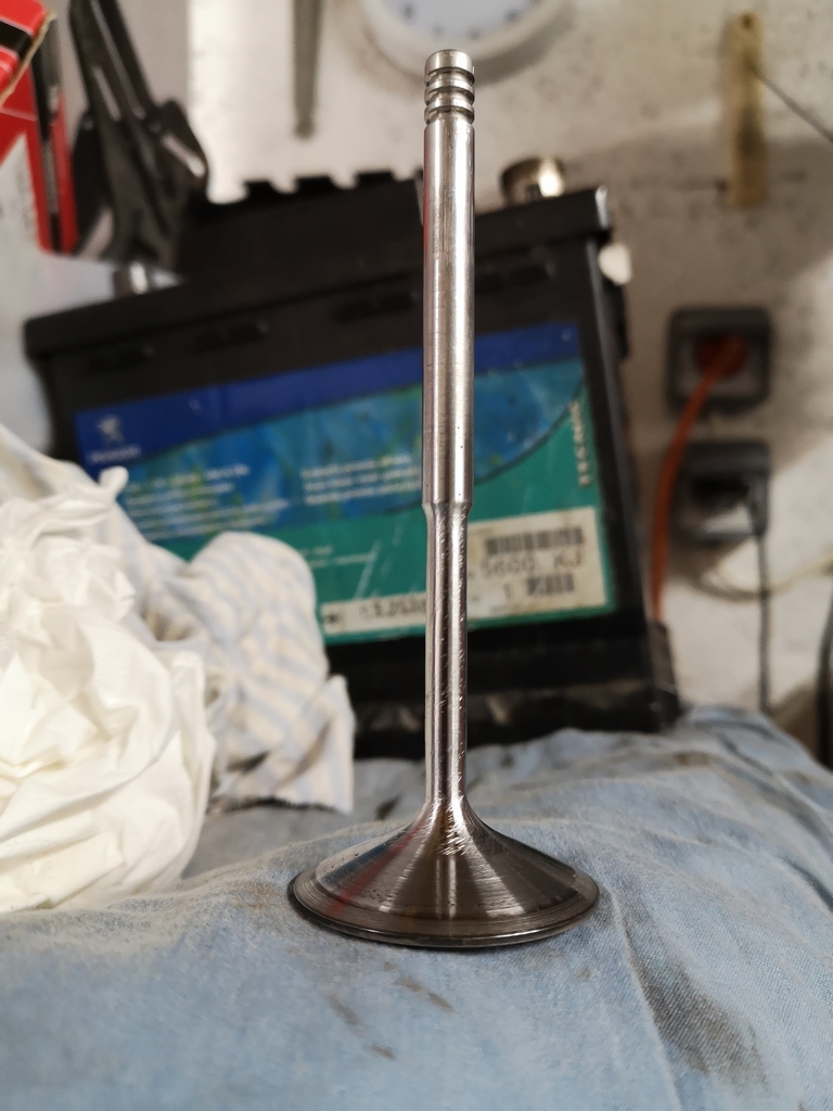

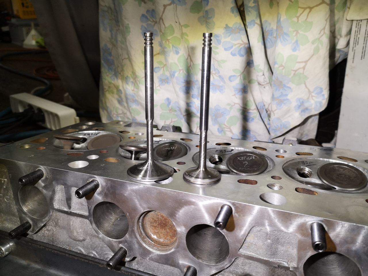

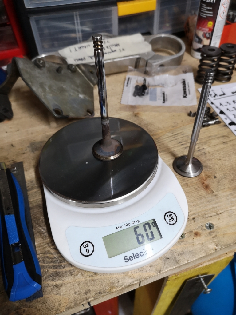

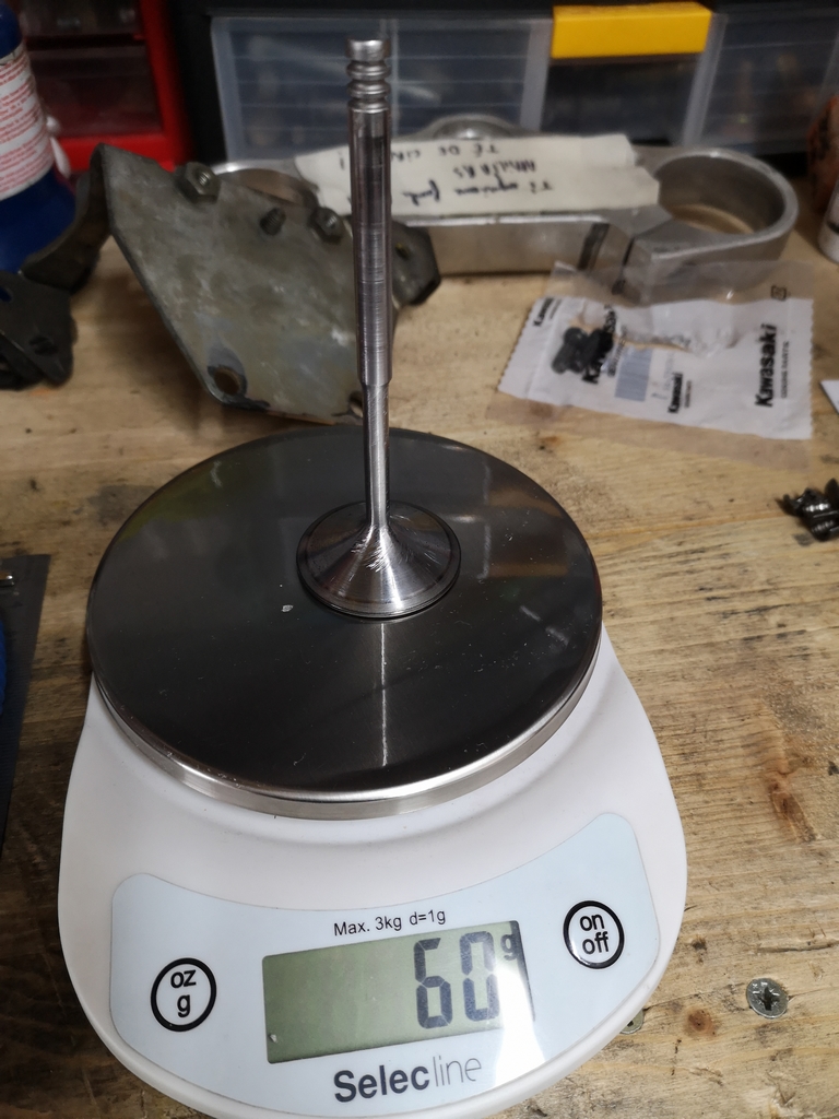

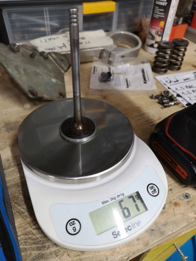

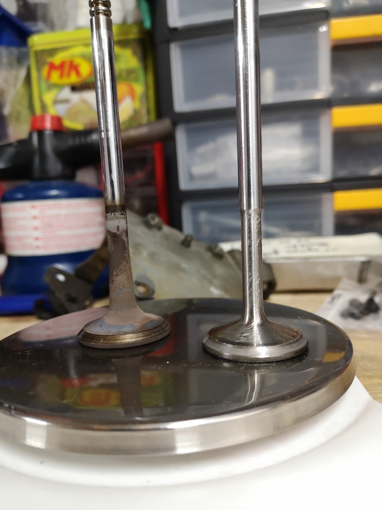

Suite XS,
Modif de mes soupapes:
Admi: 67gr > 60gr , queue en 7mm > 5.5mm
IMG_20220222_125843.jpg [ 468.8 Kio | Vu 2341 fois ]
IMG_20220222_132341.jpg [ 502.67 Kio | Vu 2341 fois ]
IMG_20220222_160855.jpg [ 532.19 Kio | Vu 2341 fois ]
IMG_20220222_160832.jpg [ 494.51 Kio | Vu 2341 fois ]
IMG_20220222_133801.jpg [ 509.7 Kio | Vu 2341 fois ]
Echap: 60gr > 54.5/55gr , queue en 7mm > 6mm
IMG_20220222_175642.jpg [ 473.02 Kio | Vu 2341 fois ]
IMG_20220222_181612.jpg [ 537.16 Kio | Vu 2341 fois ]
IMG_20220222_181503.jpg [ 465.02 Kio | Vu 2341 fois ]

IMG_20220223_130111.jpg [ 892.15 Kio | Vu 2341 fois ]
La culasse va de nouveau passer chez le rectifieur, je vais voir avec le patron si je
peut filmer de A à Z.
Ce qui comme avec mes injecteur chez Bosch pourrai faire une superbe vidéo :bien:
Objectif 13.2/1-1 de RV (au lieu de 12.8)

C'est vraiment reussi, c'est ce que promet Sinus Valve sur ses photos...
Qu'est-ce-que tu compte faire sur le vilebrequin ? Mettre de l'angle sur les contrepoids pour limité la perte par barbottage ?
 Sujet du message: Re: [PF47]XS 1.6L ~ Changement de bloc > Modif soupapes
MessagePosté: Jeudi 03 Mars 2022 13:24
En ligne
Messages: 5107

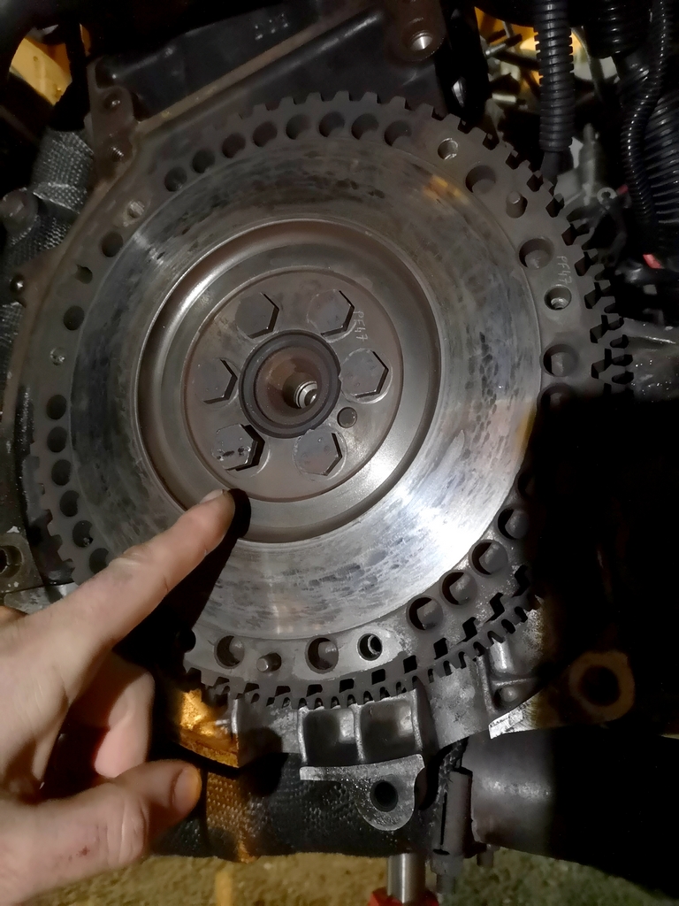

Merci :loving:
Pour le vilo, je doit me décider en ce moment, Si je le passe à Pierre de Mennecy, je le récup
que à la fin du mois... :? (tarif +/- 300€ allégement de 1.5kg + équilibrage en lui même).
Il à beaucoup à faire actuellement.
Moi j'ai besoin de changer le bloc là là, car là j'ai pas de boulot etc... et le contexte qui ce barre encore en couille...
J'ai pas encore contacter Rectif2000, je l'ai appelle voir.
MAJ 04/03/2022
J'ai contacter Rectif2000, ils peuvent faire l’allégement + équilibrage, pour +/- 300€.
Mais ya 1 mois de délaie.... Autant que Pierre de Mennecy en ce moment :?
Je vais contacter 2/3 autres usineur Lundi voir, mais je sent que le vilo va
repartir OEM sans allégement encore une fois...

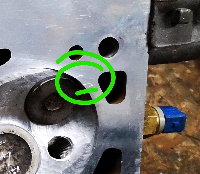

J'ai mis la culasse chez l'usineur Soprad pour retirer une marque sur le plan de joint,
il à rectifier la culasse de 0.15, les 2 rayures en photo sont partis.
Cette culasse cumule maintenant -2.45mm de retirer (sauf erreur de ma part,
j'ai un doute entre 2.45mm et 2.65mm).
IMG_20220302_175839.jpg [ 1.05 Mio | Vu 2312 fois ]

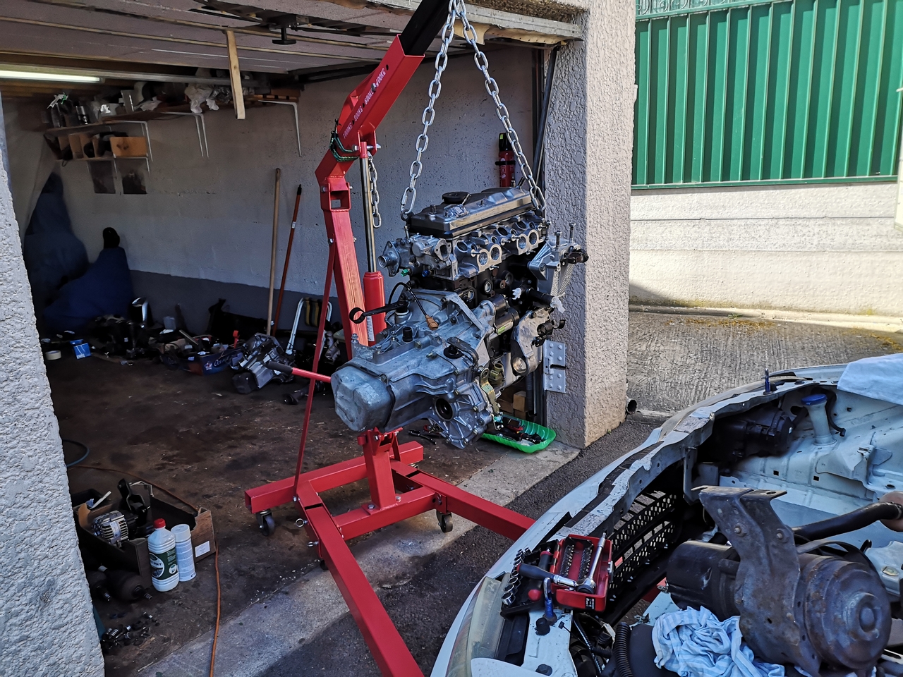

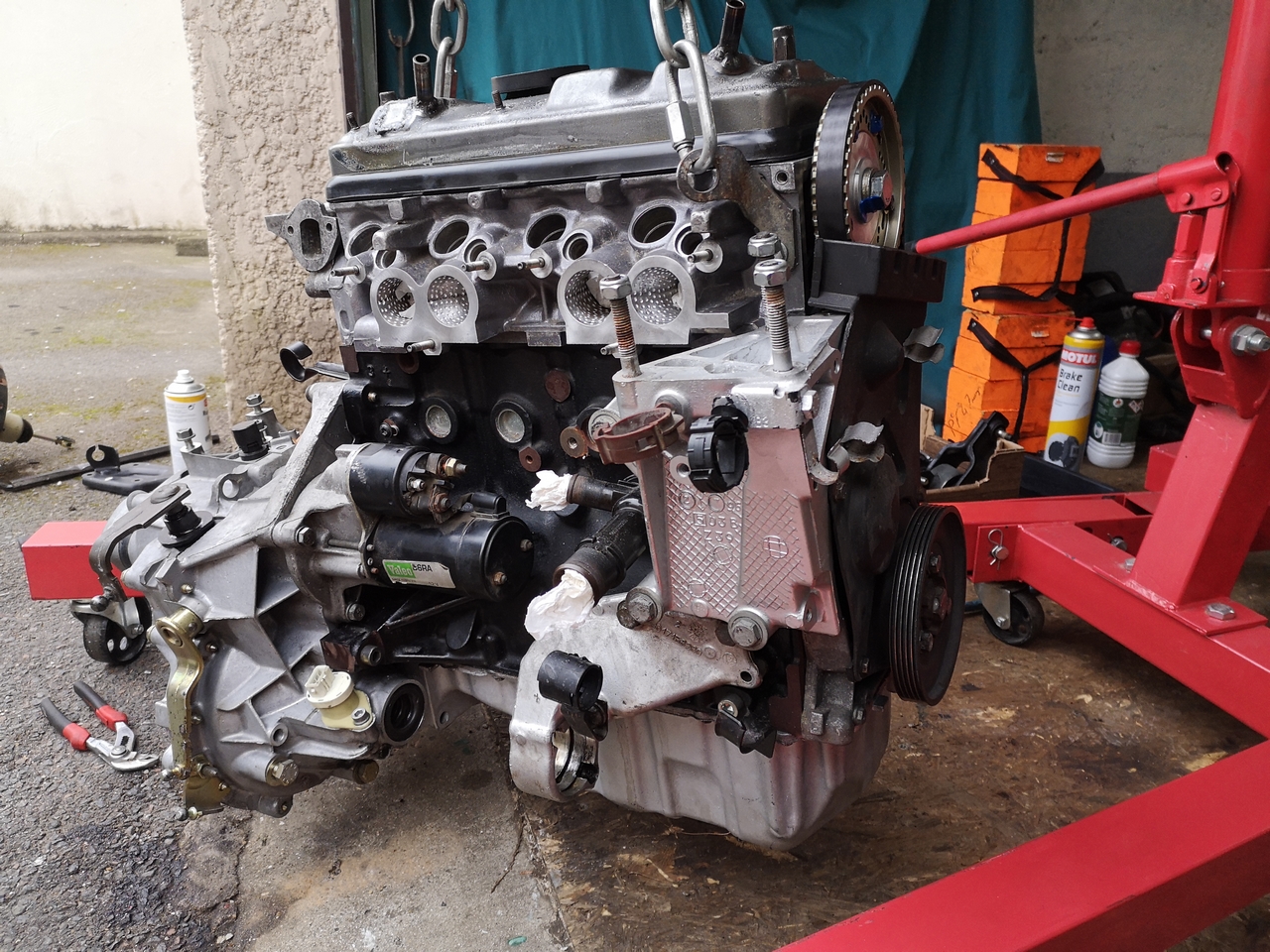

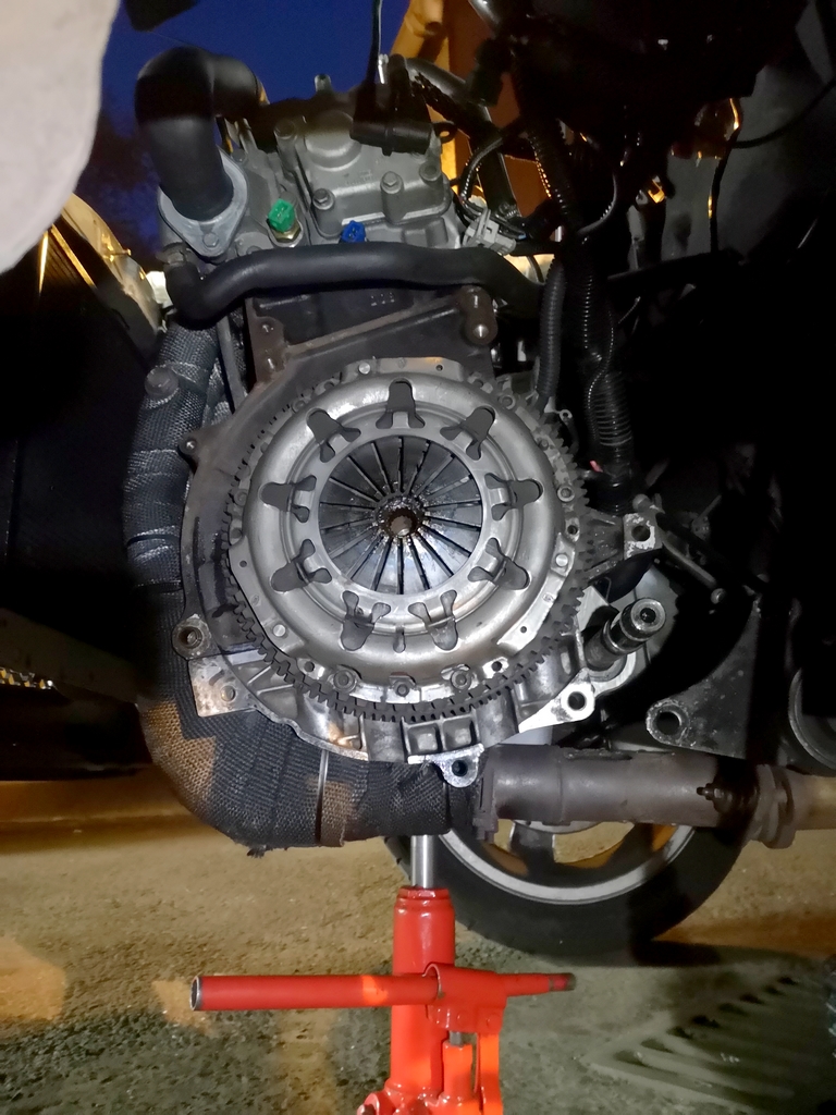

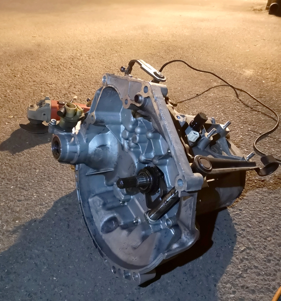

Sa y est j'ai sortis le bloc/boite :
IMG_20220305_211749.jpg [ 987.4 Kio | Vu 2312 fois ]
IMG_20220305_214642.jpg [ 782.82 Kio | Vu 2312 fois ]
Rien à signaler de l’extérieure concernant la boite de mon ancienne xsi 1.6L.
Rien à signaler niveau cardan.
Rien à signaler ailleurs mise à part un tout petit trou dans mon soufflet de cardan que je viens de changer... :?

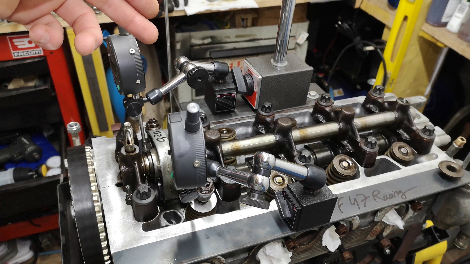

Vidéo sur la mesure des marges libres et marge de sécurité soupapes:
https://www.youtube.com/watch?v=ZOP7R66 ... PF47racing

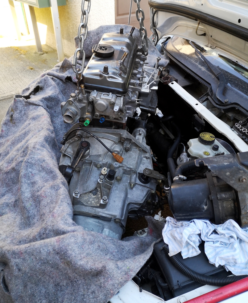

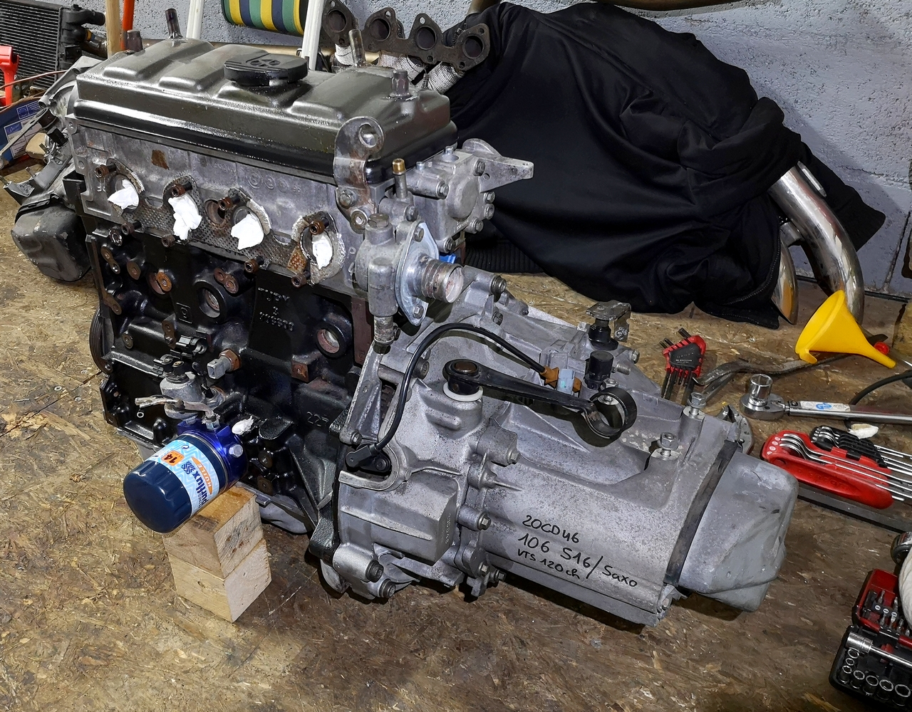

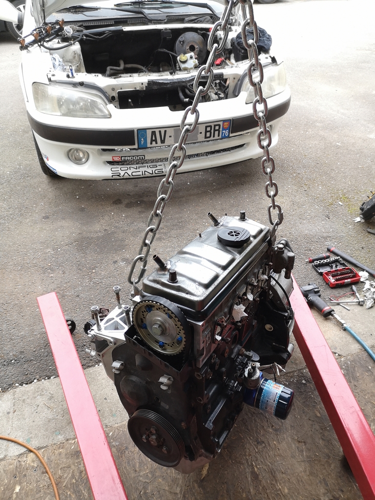

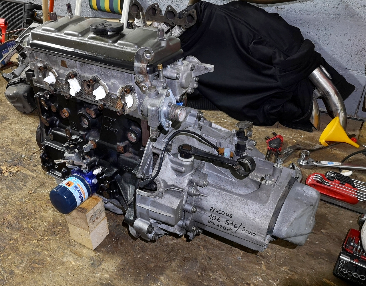

Le new bloc est prêt:
IMG_20220319_204357.jpg [ 1.24 Mio | Vu 2248 fois ]
 Sujet du message: Re: [PF47]XS 1.6L ~ Sa y est j'ai sortis le bloc et la boite
MessagePosté: Samedi 19 Mars 2022 8:50
En ligne
Messages: 5107
Suite XS,
Les plus par rapport à mon ancien bloc:
- Les 8 soupapes modifié (admi queue de 7 à 5.5mm, échap queue de 7 à 6/5.75mm)
- RV 12.2 > 13.1
- Piston XS > Piston JP4 avec moins de poids et de surface de contact latérale..
- Chambre du combustion modif au max (culasse XSI modif au max max)
- Conduits admi balle de golf
- AAC 4901102 (pseudo 268/269°) > AAC 4900671 (pseudo 293/293°)
- Bloc en côte, et faiblement kilométrer (90/100miles)
- Boite 106 S16 faiblement kilométrer
- new récupérateur de vapeur d'huile/eau
- Tarage de pompe à huile plus élever qu'auparavant
Objectif régler avec admi rallye: 140/145ch (C'est pas ouf sur le papier je sais...)
Objectif régler avec 4pap débilas: 155/160ch (Pas sur que je l’installe :? )
A voir sur banc chez JSperf ce que cela donnera.

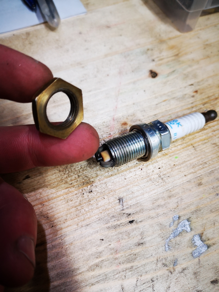

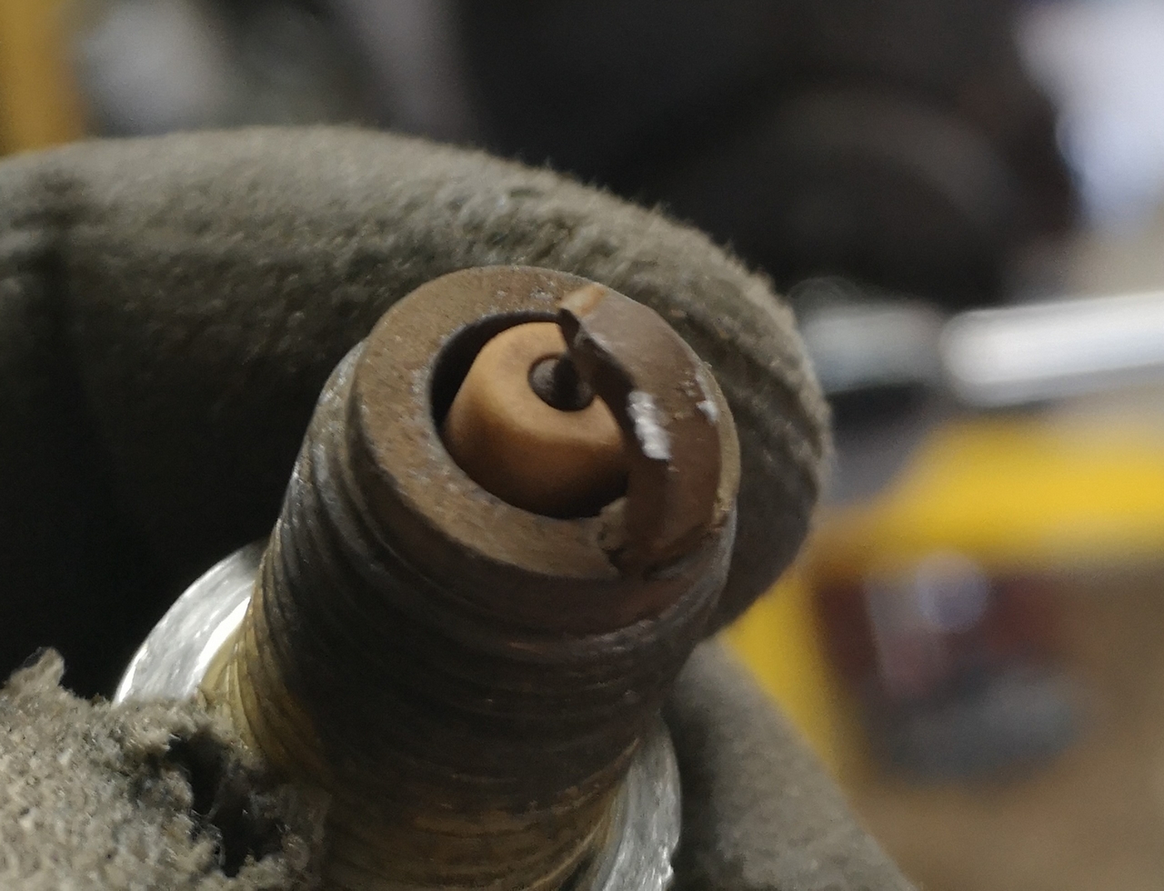

> Mes bougies:
Elles touches les pistons jp4 ..(c'était prévu), il va me falloir 2 cales de bougie
de ce type en laiton en photo en dessous, (j'en ai déjà 2 en stock), bougie qui touche avec une
cale de 1.4mm, il va donc me falloir encore une cale de 1.4mm + 1.4mm de marche de sécu
= en totalité: 4.2mm, et la cale fait 3.8mm +/- :
IMG_20220308_164701.jpg [ 651.74 Kio | Vu 2286 fois ]
IMG_20220308_164738.jpg [ 713.53 Kio | Vu 2286 fois ]
IMG_20191028_222416.jpg [ 622.36 Kio | Vu 2286 fois ]
IMG_20191028_232519.jpg [ 593.7 Kio | Vu 2286 fois ]

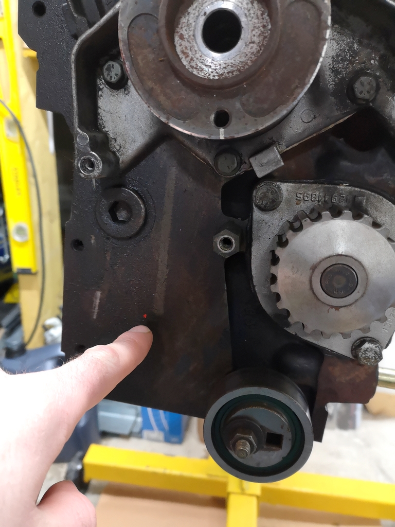

Le bloc TU5JP d'origine de la XS, à pas le perçage pour mettre le galet enrouleur de S16 !!!
IMG_20220318_202833.jpg [ 540.95 Kio | Vu 2286 fois ]

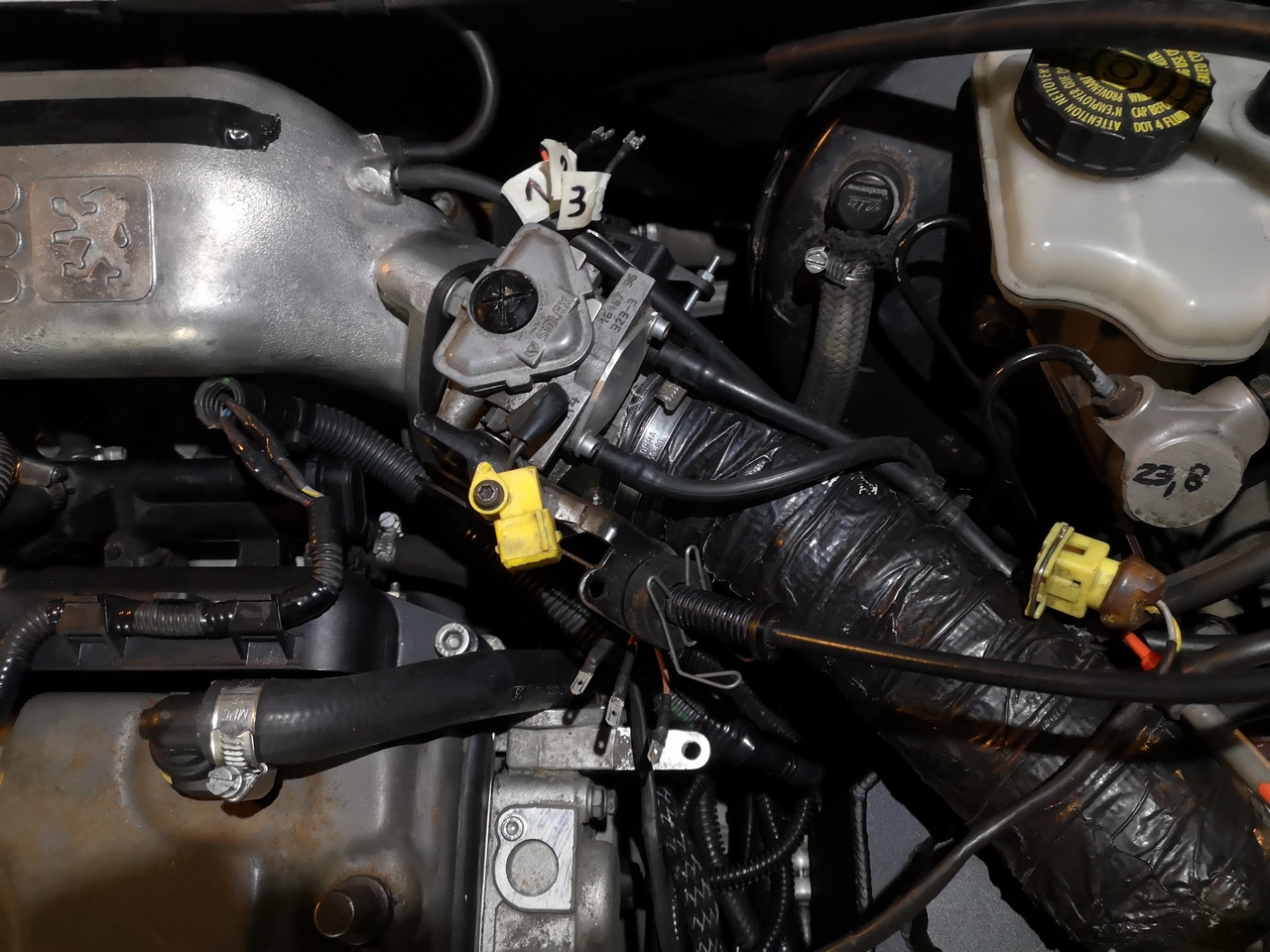

Suite XS, 19/03

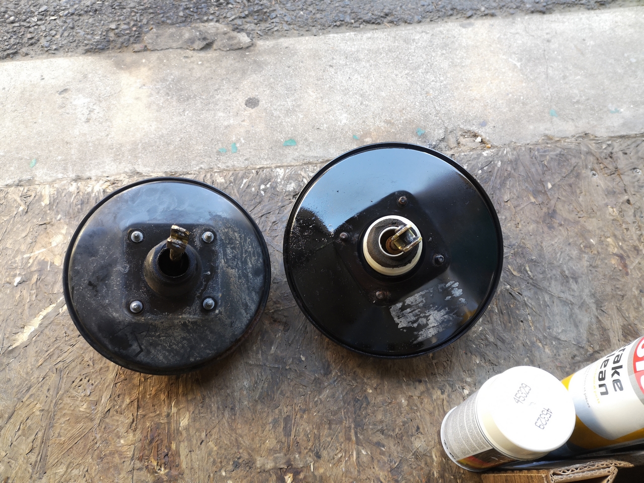

A droite le mastervac de 106 Quick avec ABS, à gauche mon origine.
IMG_20220319_143047.jpg [ 1.04 Mio | Vu 2248 fois ]

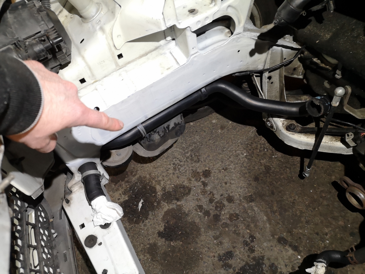

Coup de propre dans le compartiment, plus je ne peut pas: la peinture part avec les produits...
IMG_20220319_200415.jpg [ 787.74 Kio | Vu 2248 fois ]

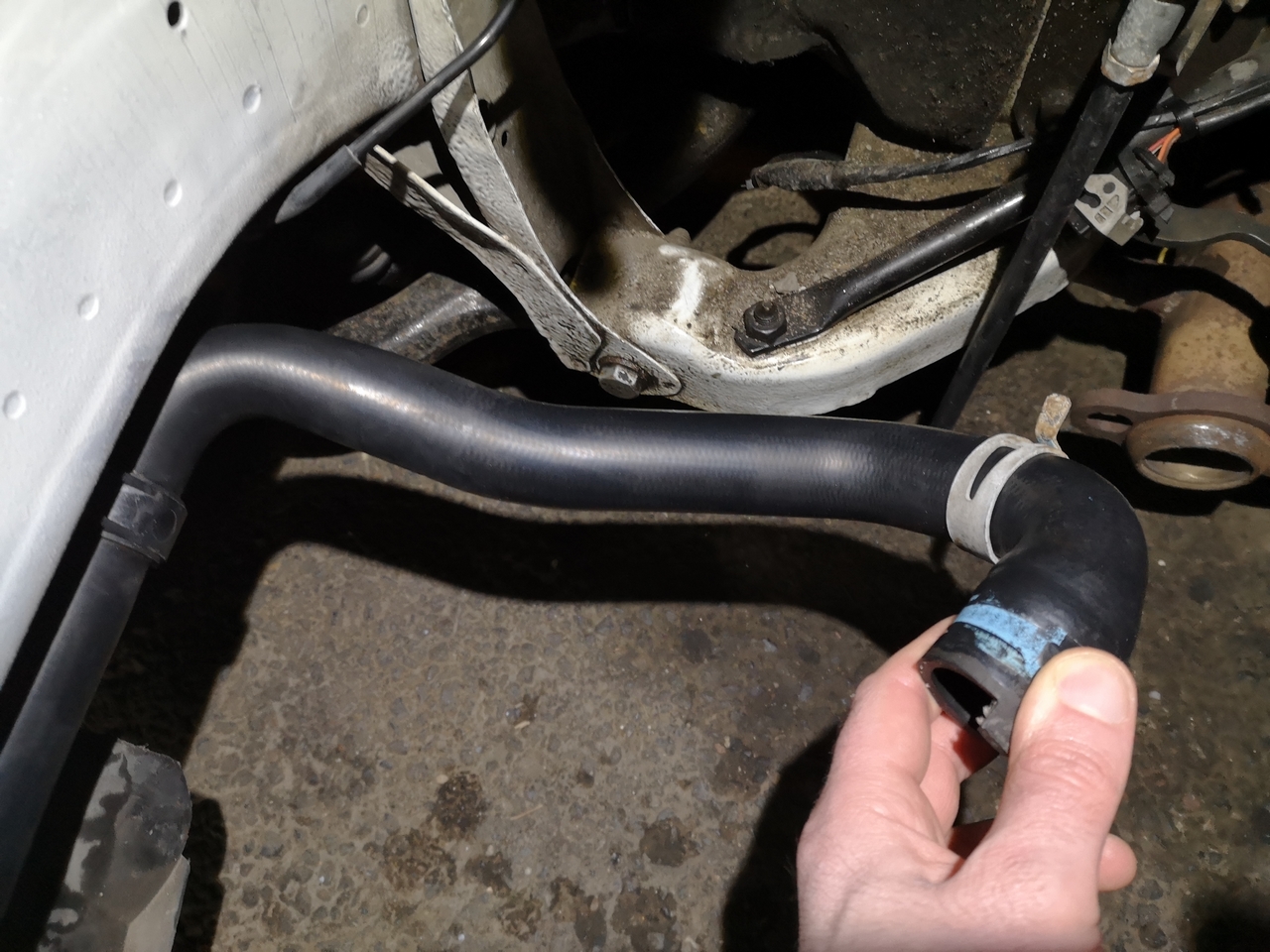

Nettoyage de toutes les durites au diluant de nettoyage, elles sont revenus comme neuve.
IMG_20220319_200423.jpg [ 835.23 Kio | Vu 2248 fois ]
IMG_20220319_200430.jpg [ 770.82 Kio | Vu 2248 fois ]
IMG_20220319_200438.jpg [ 826.97 Kio | Vu 2248 fois ]
IMG_20220319_200446.jpg [ 892.47 Kio | Vu 2248 fois ]

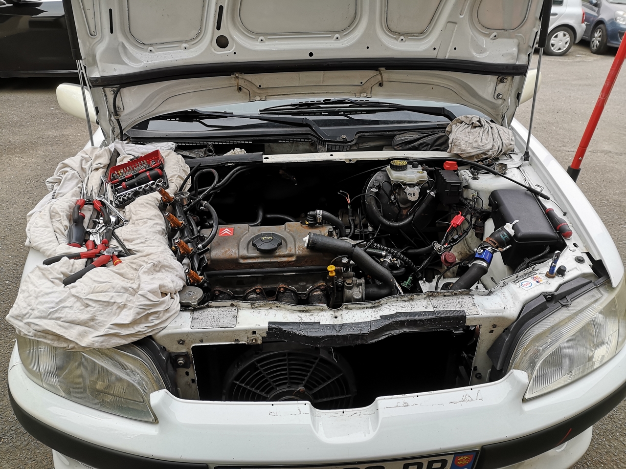

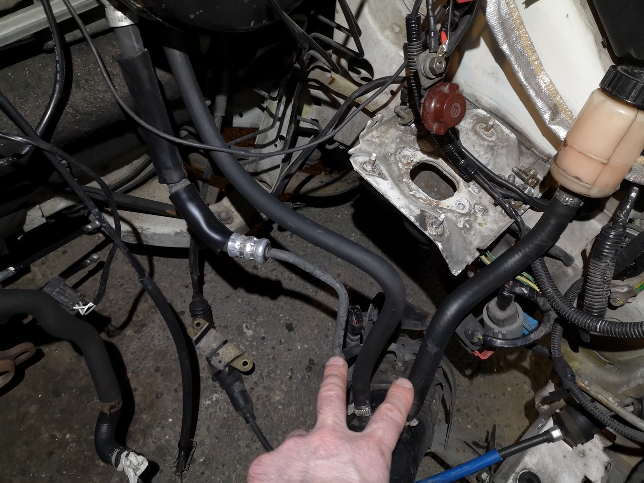

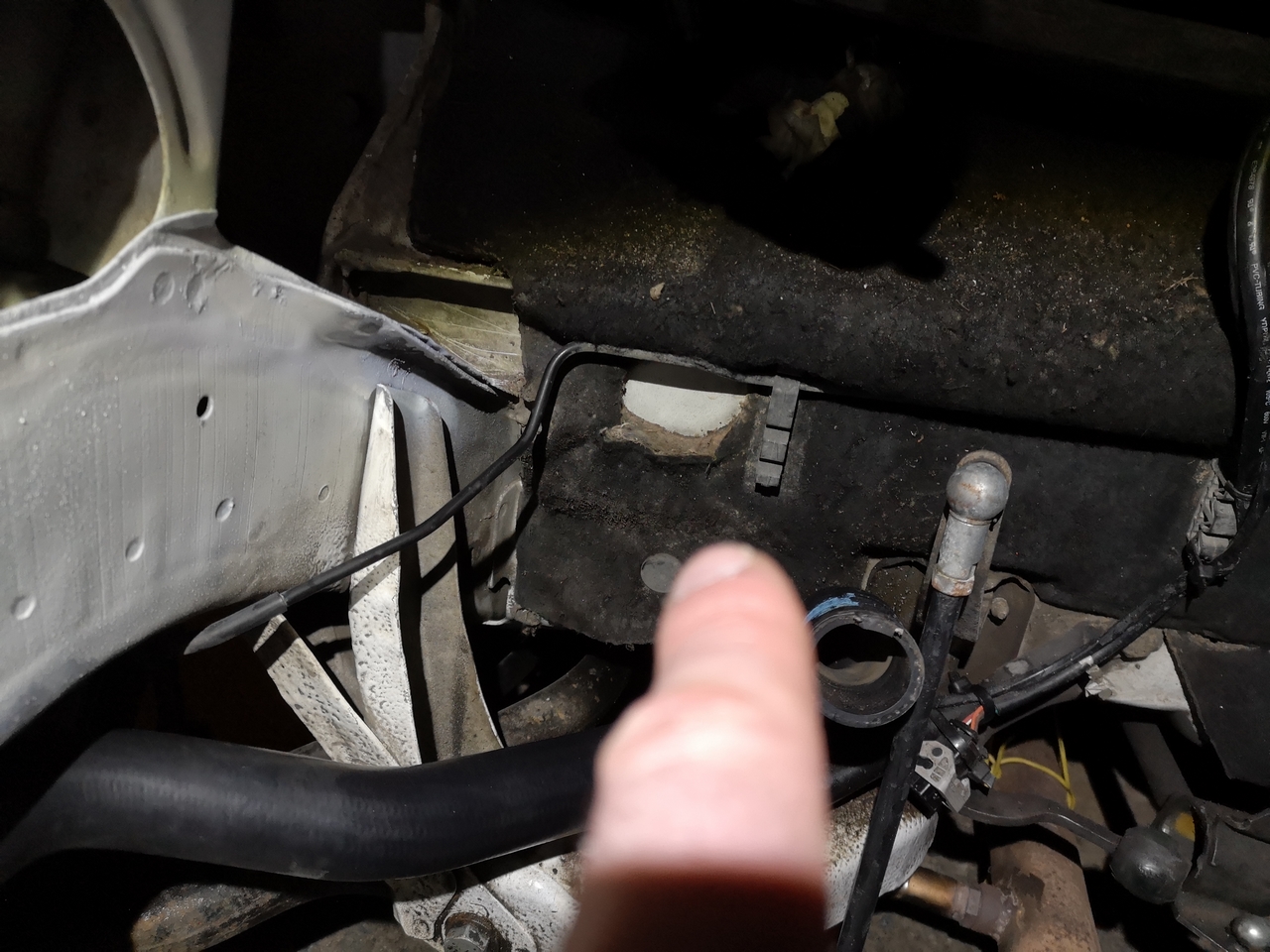

Ici en photo, le passage ou va peut-être passer mon faisceau calculateur pour aller dans l'habitacle
IMG_20220319_200515.jpg [ 738.88 Kio | Vu 2248 fois ]

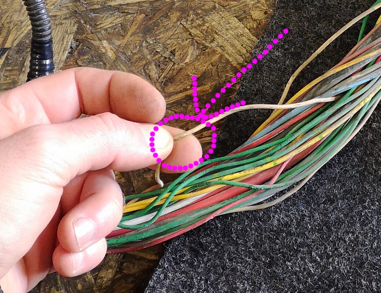

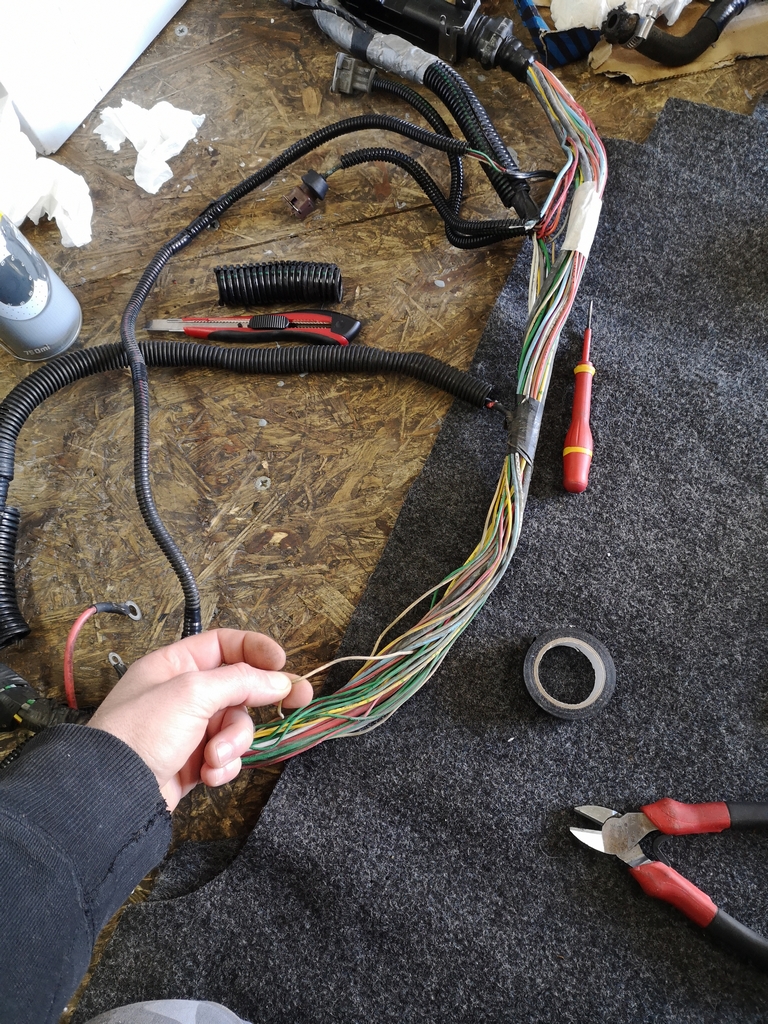

Le faisceau, ouvert pas loin de la broche, pour le modifier et le préparer à sa mise en place,
pour le calculo dans l'habitacle.
Je découvre au passage un fil quasi coupé ! :blague:
Âpres réflexion j'ai mis en stand-by cette modif, mon calculateur est tjr en lieu est place
d'origine donc actuellement au 02/04/2022.
Modif non complexe à faire âpres longue réflexion, mais qui prend beaucoup de
temps et est très délicate à faire pour le gain d'utilisation final, donc pour le
moment, le calculo restera où il est.

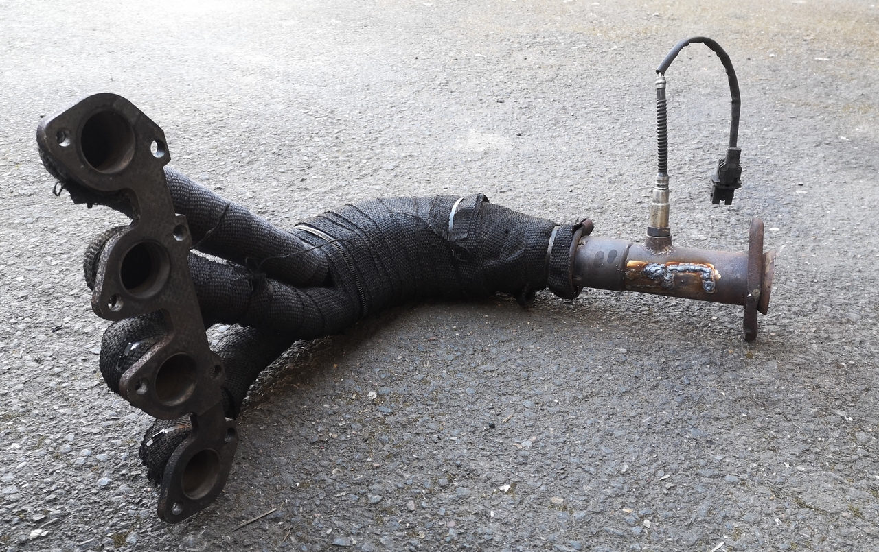

Peinture HT de la bande du 4-1RCracing:
IMG_20220320_195631.jpg [ 1.09 Mio | Vu 2248 fois ]

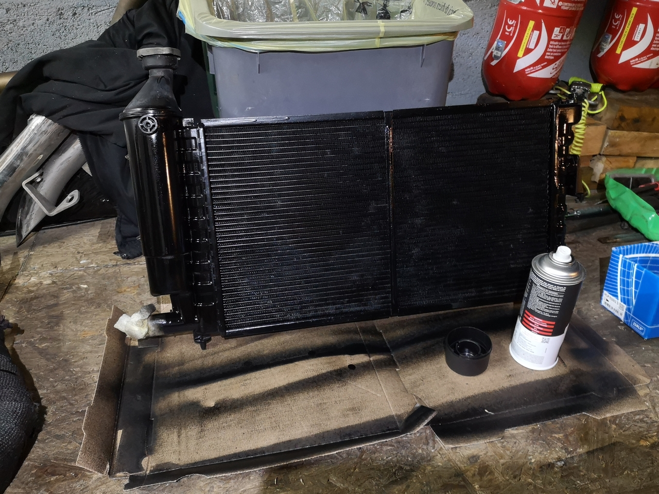

Peinture HT du radia cuivre NRF qui rouillait déjà âpres seulement 20/30miles km..
IMG_20220320_195639.jpg [ 1 Mio | Vu 2248 fois ]

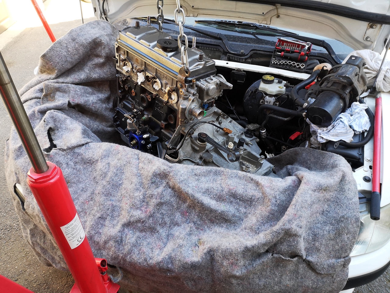

Le bloc rentre
IMG_20220317_173823.jpg [ 1.07 Mio | Vu 2248 fois ]
IMG_20220317_173842.jpg [ 748.69 Kio | Vu 2248 fois ]
IMG_20220320_134932.jpg [ 1.12 Mio | Vu 2248 fois ]
IMG_20220320_135330.jpg [ 820.16 Kio | Vu 2248 fois ]
IMG_20220320_140156.jpg [ 1.24 Mio | Vu 2248 fois ]
IMG_20220320_140207.jpg [ 829.34 Kio | Vu 2248 fois ]

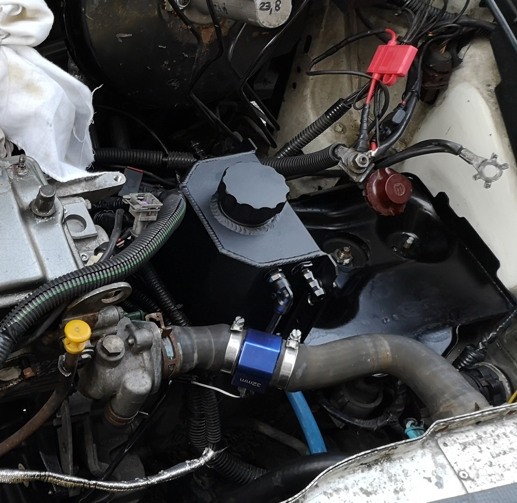

Ici en photo, mon nouveau bocal de recyclement des vapeurs d'huiles/eaux, placé à coté de la batterie,
avec une fixation que j'ai faite à l'effet, pour le raccordement, j'ai préférer opter pour un couvre culbu de L4 8S,
plutôt que de encore modifier mon couvre culbu actuel...

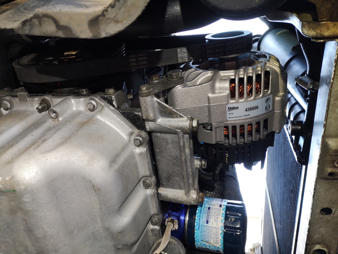

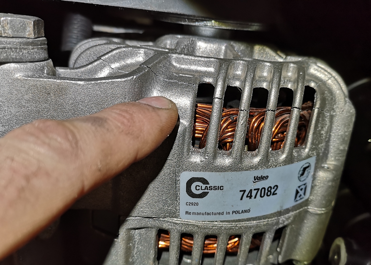

Aller, ça commence, je découvre une fissure sur l'alternateur neuf [icon_e_confused.gif]
IMG_20220324_202741.jpg [ 915.56 Kio | Vu 2248 fois ]
MAJ 26/03/2022
Le nouveau alternateur :D (j'ai fait tomber le 1er je pense :? )
IMG_20220326_170811.jpg [ 965.21 Kio | Vu 2248 fois ]

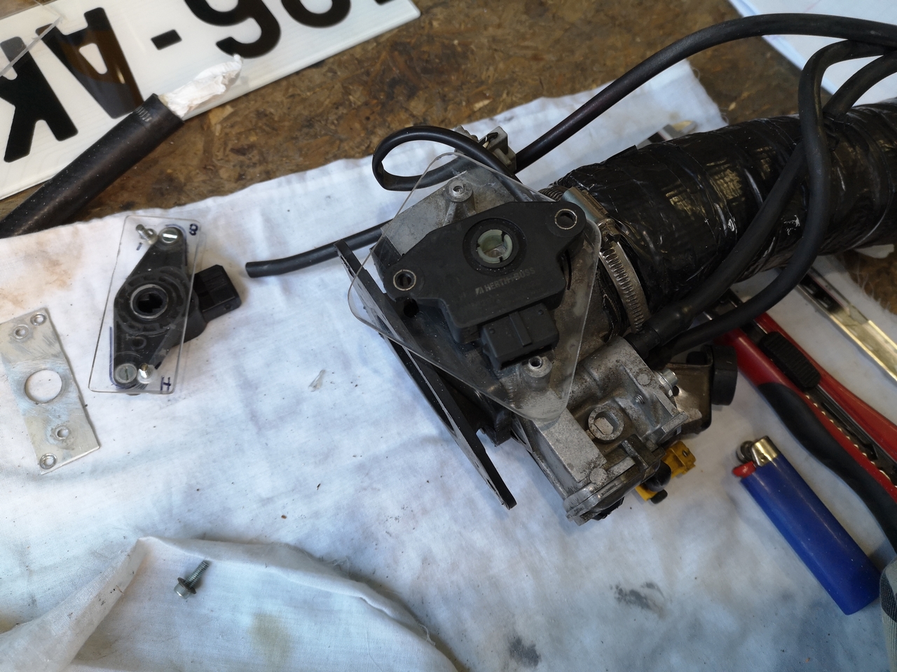

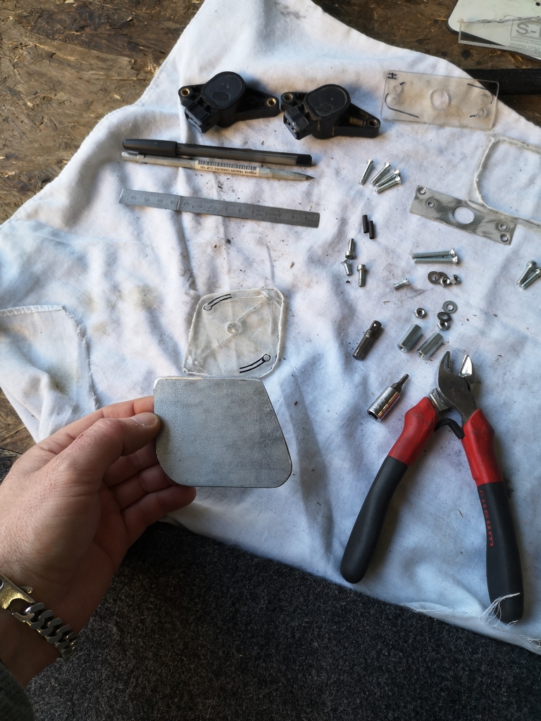

Avant de commencer les réglages du MP5.2, je doit refaire une platine pour le potard OEM,
Je remet le potard OEM Bosch pour une faciliter d'usage/ réglage, au moins je sais ou/ dans quoi je vais.
Photos:
IMG_20220326_180004.jpg [ 1.05 Mio | Vu 2248 fois ]
IMG_20220326_180019.jpg [ 856.28 Kio | Vu 2248 fois ]
IMG_20220326_202905.jpg [ 986.22 Kio | Vu 2248 fois ]
MAJ 27/03/2022
Bon, je découvre ma platine pléxis de HS, voyé en photo:
Je la refait en galva de 1.5mm d’épaisseur, suite à cela, début des réglages si tout va bien...
IMG_20220327_161057.jpg [ 708.4 Kio | Vu 2248 fois ]
IMG_20220327_174553.jpg [ 630.25 Kio | Vu 2248 fois ]
IMG_20220327_191413.jpg [ 518.68 Kio | Vu 2248 fois ]

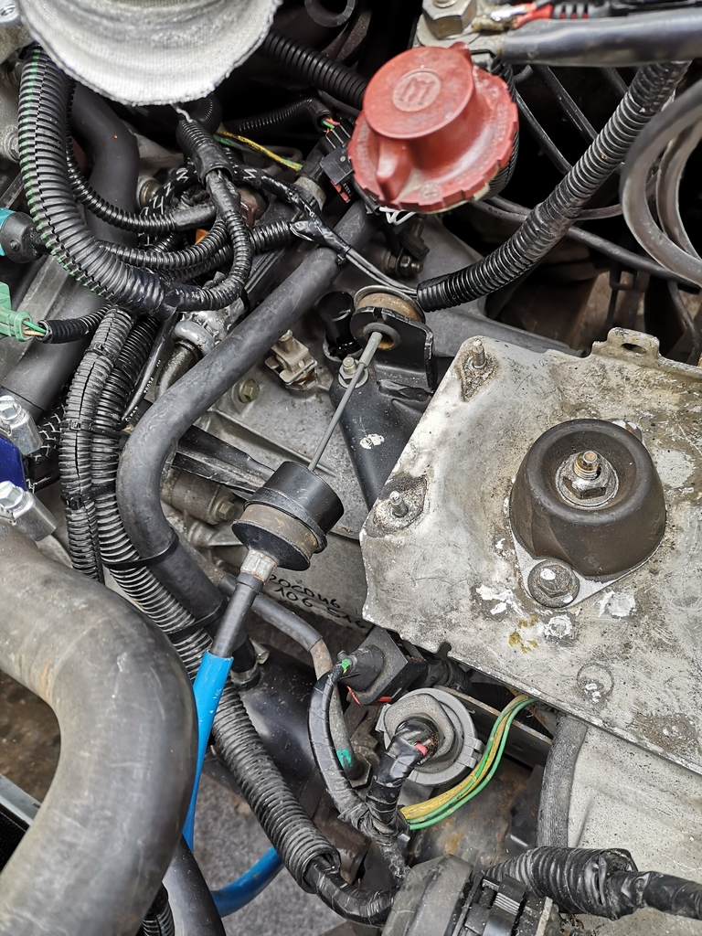

Je doit re-démonté ma boite :blague: , les vitesses passent pas moteur en marche...
Impossible donc de la déplacer et commencer des essaies/ réglages de mon MP5.2...
Le câble est bon, le mécanisme décolle bien, je ne comprend pas, je re-démonte... [icon_rolleyes.gif]
IMG_20220328_154408.jpg [ 776.82 Kio | Vu 2248 fois ]
IMG_20220328_182325.jpg [ 998.04 Kio | Vu 2248 fois ]
IMG_20220328_182341.jpg [ 1.12 Mio | Vu 2248 fois ]
J'ai démonté la boite, la cause du problème était une vis du VM mal serrer (moi) ou qui s'est desserrer... [icon_neutral.gif]

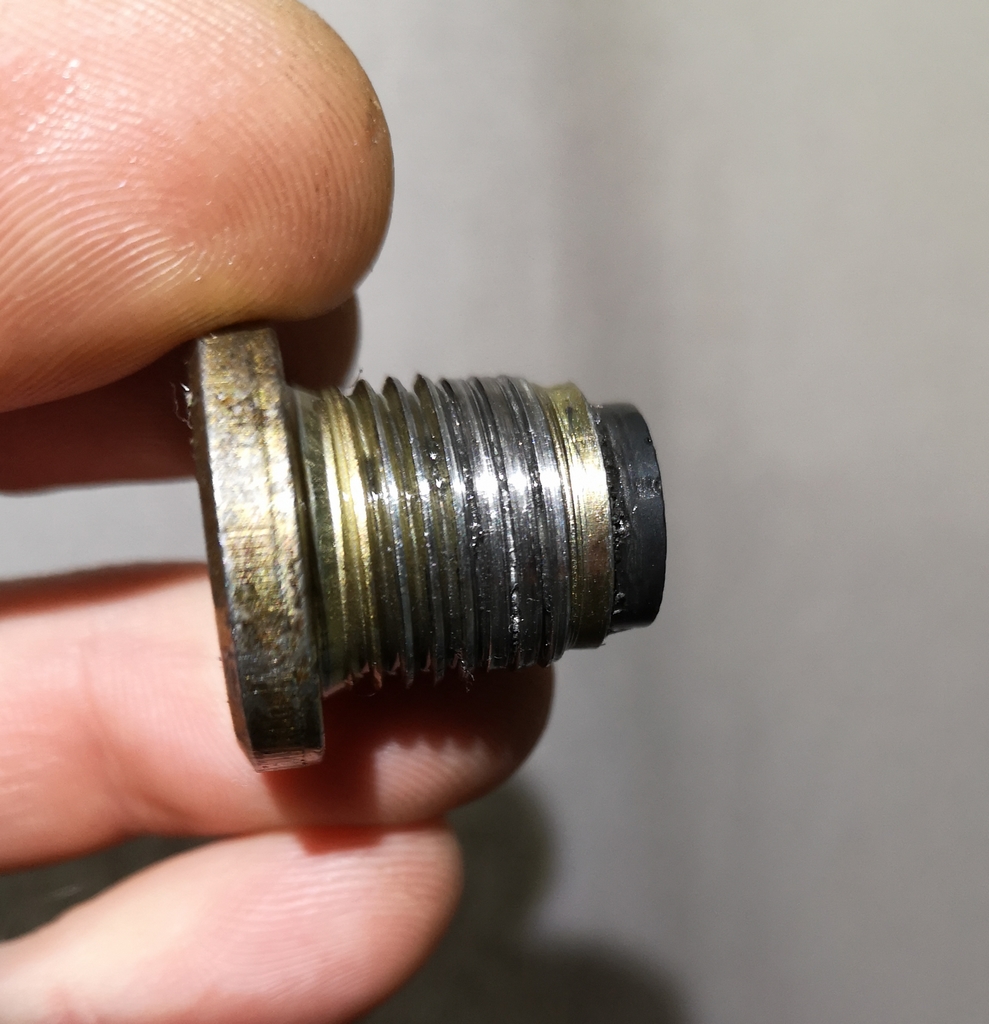

Mais pour commencer, au moment de la vidanger, j'ai du mal à desserrer la vis de purge, et je tombe sur sa:
Vis de purge HS, sa commence bien avec cette boite... [icon_rolleyes.gif]
IMG_20220328_195008.jpg [ 559.24 Kio | Vu 2248 fois ]
IMG_20220328_210048.jpg [ 557.25 Kio | Vu 2248 fois ]
IMG_20220328_210057.jpg [ 817.74 Kio | Vu 2248 fois ]
Le frottement de la vis du VM sur le milieu du disque, pas de dégât ouf ^^
IMG_20220328_211139.jpg [ 762.37 Kio | Vu 2248 fois ]
La vis de VM desserer:
IMG_20220328_211154.jpg [ 521.12 Kio | Vu 2248 fois ]
1h du mat, Boite remonter, là c'est good, les vitesses passent :D

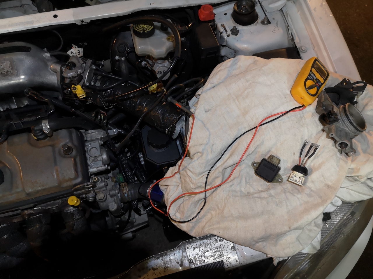

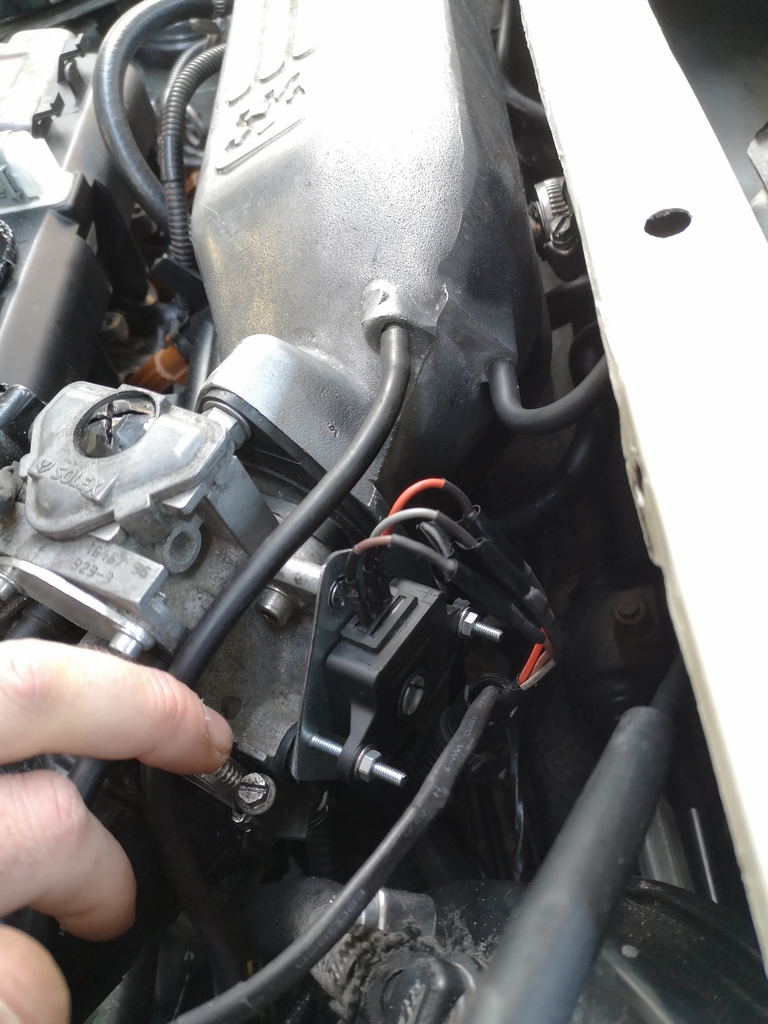

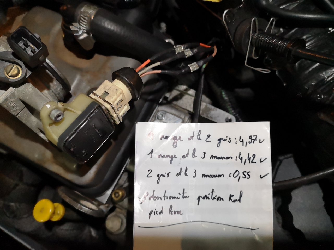

Test de tension du potard pour vérifier sa position sur ma nouvelle platine,
les réglages du MP5.2 commencent :cagoule:
Le post sur le réglage de mon MP5.2 va reprendre.
IMG_20220330_230940.jpg [ 830.99 Kio | Vu 2248 fois ]
IMG_20220330_230950.jpg [ 824.74 Kio | Vu 2248 fois ]
IMG_20220330_232523.jpg [ 700.43 Kio | Vu 2248 fois ]
