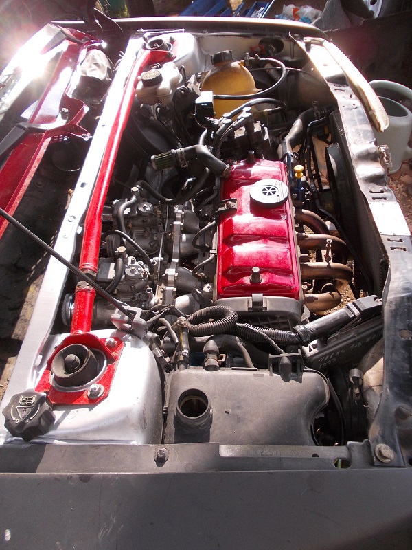

voici quelque photos du chantier :ange: :ange:
il y a encore beaucoup de finition a faire
comme par exemple mon reservoir tampons , ma pompe debite de trop
