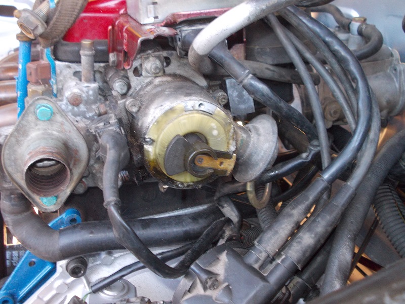

plus serieusement
voici les position de calage de l allumage
DSCN0660.JPG [ 190.21 Kio | Vu 7580 fois ]
DSCN0661.JPG [ 251.67 Kio | Vu 7580 fois ]

photo de la position de doigt d allumeur , accompagner de la photo de la position du volant moteur au meme instant
DSCN0661.JPG [ 251.67 Kio | Vu 7485 fois ]
DSCN0660.JPG [ 190.21 Kio | Vu 7485 fois ]
