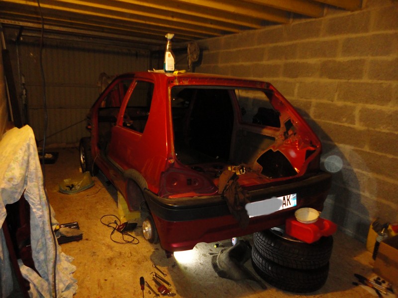

La suite:
- le châssis accidenté par demain a la ferraille, du coup celui de remplacement rentre.
ya du boulot :cagoule:
Edit de lundi soir:
- démontage culasse moteur
1/ au pmh vilo, la courroie est décalé de une dent en haut au calage de la poulie :cagoule: :cagoule: ,
j'ai pas mesuré de décalage de calage et le calage que sa donne du coup
mais Rien de bon je pense niveau perf :blague: .
2/ j'ai le piston n°4 qui ne monte pas tout en haut environ 1mm de -
sa me descend le tc a 9-1 sur se cylindre :blague:
3/un peu de calamine, les joint de queu sont fatigué
La suite, édit de mardi aprem:
Le châssis ne part pas se soir, le transporteur ne peut plus :blague:
:yeux:
edit de fin d'aprem:
bon ba il peut même plus du tout le transporteur, j'ai contacter des casses,
châssis nue évidement c'est mort mdr :lolbis:
j'ai contacter 3 autre épavistes, c'est mort aussi :blague:
Sa va terminer a la disqueuse cette histoire!
vue que je fait mon projet tt seul, ya pas d'autre solution ,j'ai pas de remorque voiture, et pas envie d'en loué une,et fo sa avance

Il y avait la traverse en dessus du coffre,complétement plié,le coffre qui remonte,
du coup le train arrière était tenu "tordu"
le coter droit complétement plié avec le bas de la porte qui de l’arrière vers l'avant rentre a l’intérieur ^^
le montant de pare brise avait bougé,pare brise eclater, longeron av droit, portière hs bien sur,parti arrière plié aussi,bref tout sa irrattrapable.
DSC05768.JPG [ 119.09 Kio | Vu 1489 fois ]
DSC05760.JPG [ 125.4 Kio | Vu 1489 fois ]
