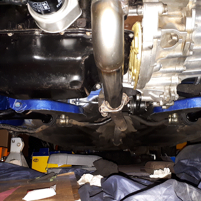

silent bloc moteur inferieur monte a l'envers je pense

Au vu des photos, il semble que les têtes de bieillettes sont
mal positionnées, ce qui expliquerait que tu as le problème
avec les 2 échappements.

je penses pareil à l'anticouple à l'envers
pour tes commandes de boites ton débattement doit être super court non? car une biellette est mal mise de ce que je vois

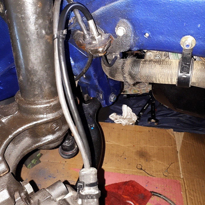

Oui c'est bien les connectiques de la lambda et dans ma main le faisceau qui va dessus.

Bon j'ai décalé la biellette ce qui assouplie le jeux en latéral.
J'ai démonté mon anticouple pour le retourner mais impossible de le mettre dans l'autre sens car je n'ai pas assez de jeux le moteur tape le tablier, il était donc dans le bon sens =>retour à la case départ impossible de passer les vitesses la barre de guidage est posé sur le 4/1 pffff je ne comprend pas...

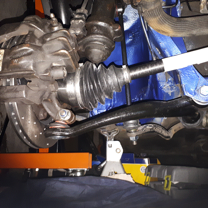

Pas mal de taf abattu encore, ça tournerai déjà si je n'avais pas ce problème mystère pour la barre de guidage sur la ligne pfff. J'ai tenté un truc en agrandissant/ovalisant le trou inférieur de l'anticouple histoire de plus basculer le moteur, ya du mieux mais ce n'est pas encore suffisant.

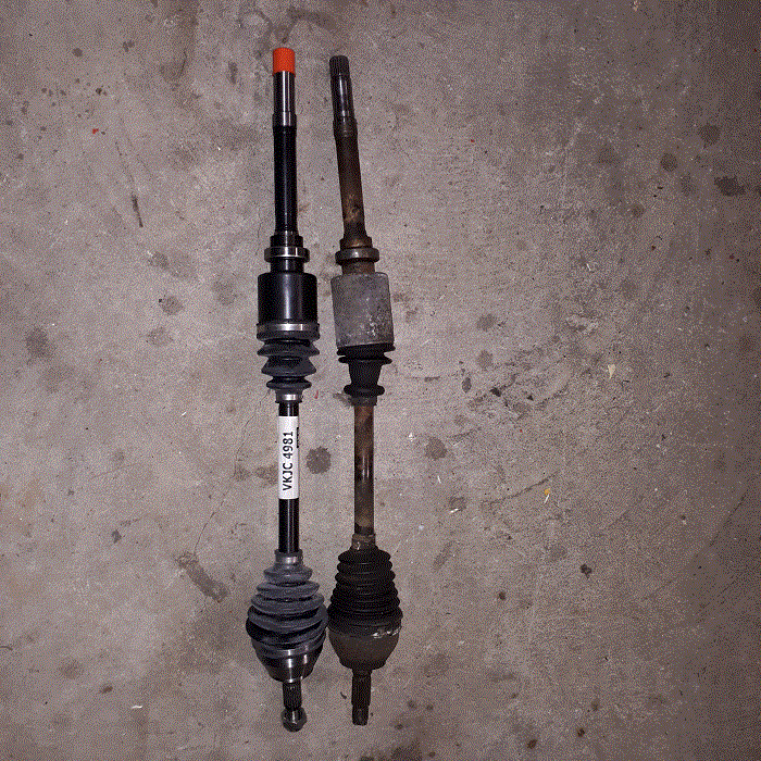

Donc remontage des trains complet avec cardans SKF, rotules de direction, triangles, durites de freins avant renforcées inox tressé, purge des freins, remplissage boite et direction assistée.
Modification du boitier papillon,agrandissement entrée en 55, modification en cours du maintien papillon.

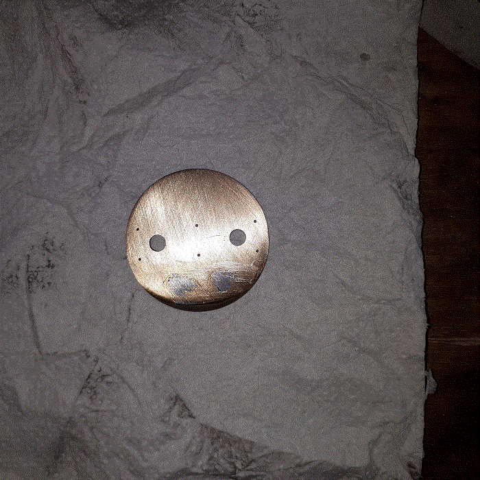

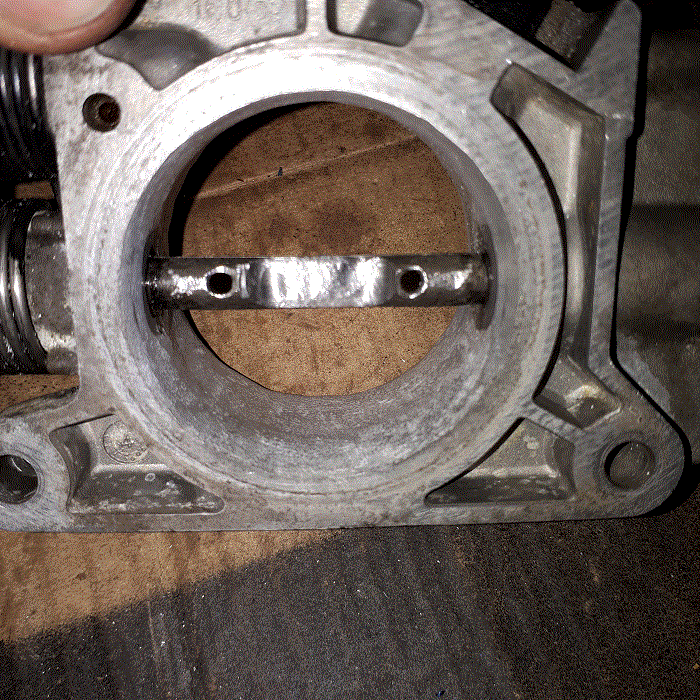

Ne trouvant pas de volet papillon sans cale j'ai décidé de m'y attaquer en bouchant les trous, j'avais 2 idées en tète : soudure à froid ou étain
J'ai commencé par ce que je possédais : l'étain et ça fonctionne niquel, j'ai rempli les trous par les 2 faces grossièrement,puis poncé au 120, résultat top ! ça ne bouge pas yeahhh
Par contre mauvaise news pour mon boitier papillon, à un moment je l'ai retourné lors du fraisage et j'ai zappé la partie de la marche qui permet l'étanchéité au ralenti :bourrer: donc cela va créer une prise d'air, je venais de lui faire une beauté de peinture en plus pfff

Pour boucher les trous sur le papillon j'ai juste mis du scotch alu sur les trous, ça n'a pas bougé depuis des années. Mais ta méthode est plus "propre" :)
