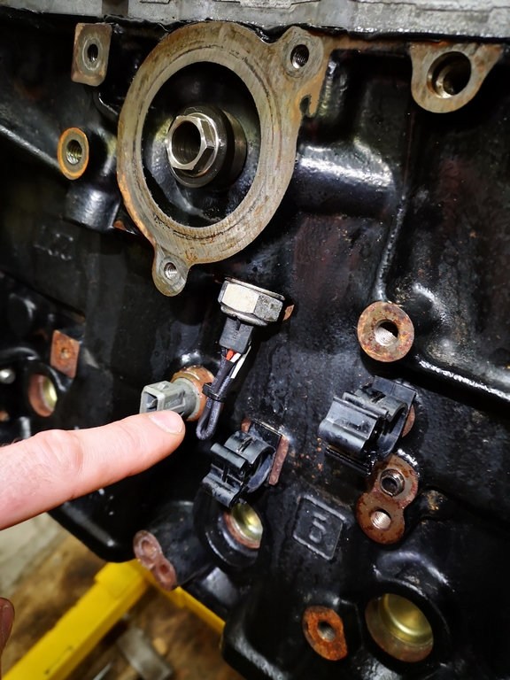

Le collecteur L4, 4 en 1 inox, je sais pas pourquoi mais les entraxe ne vont pas avec les goujons de la culasse,
Je doit donc passer tout les perçages en 8.5 a 10 voir 11....
Bien sur chanfreiner l'entrer des tubes pour pas sa fasse de rebord aussi.
Taf pas prévu :rouge:

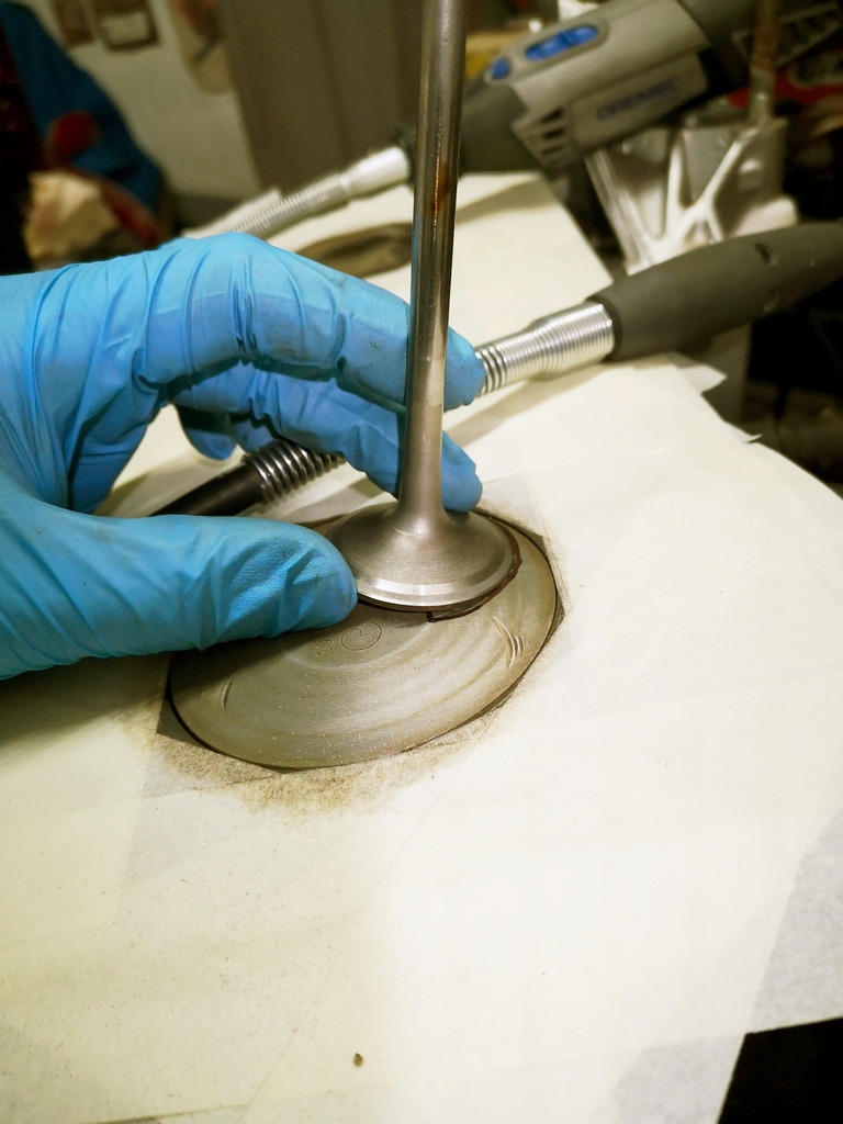

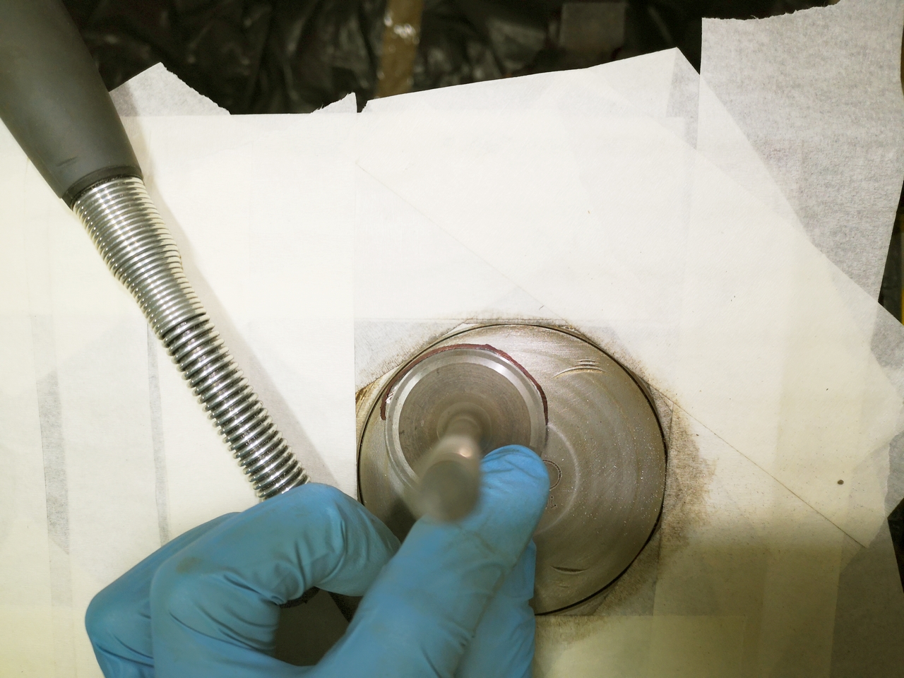

Suite culasse xsi ,
Je commence par une empreinte de test,
j'agrandis donc l'ancienne, mal proportionner, mais qui était assez profonde + sa marge de securiter de 1/1.5mm
(en plus de sa profondeur donc) avec la culasse et 0.4mm de surfaçage/jdc 0.6 deja, meme aac (2016).
La, Il faut 2.1mm de profondeur de + avec le surfaçage de 2.5mm (2.1+0.4=2.5mm),
J'ai normalement pas plus de marge de securiter a rajouter, 1/1.5mm de marge c'est se qu'il faut.
Je commence par l'admission, photos de l'ancienne empreinte avec la soupape dedans pour le traçage :
> La première empreinte de teste admission,sa donne sa :
Au plus profond il y a 4.75mm de creux [icon_twisted.gif]
1er teste distrib monter, culbu a 0.15 , :
Tout est nickel, j'ai 1 voire 1.5mm de marge par endroit a la pâte à fix, j'ai plus que a reproduire la même aux autres.

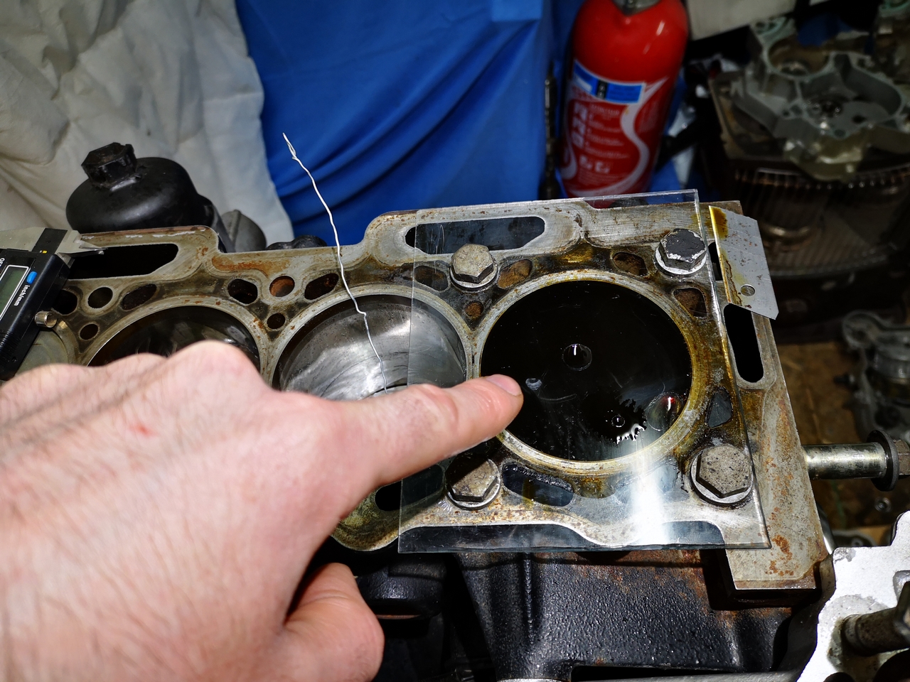

 Sujet du message: Re: [PF47]xsi l6 ~ modifs/fiabilistion/controle bloc jp4
MessagePosté: Mardi 12 Novembre 2019 7:16
En ligne

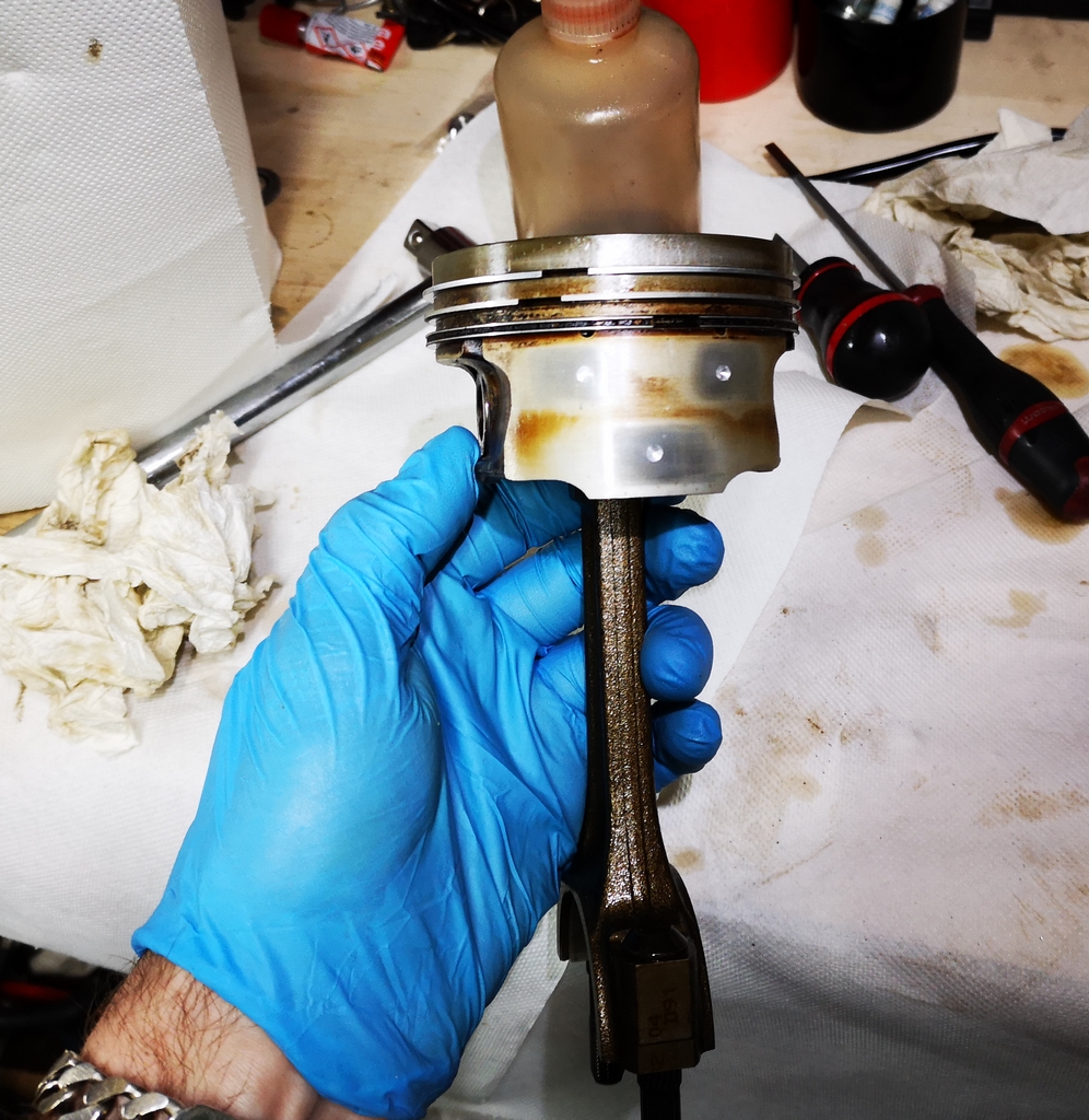

Suite XSI, j'ouvre le bloc jp4 hybride :
Nettoyage de la crépine et du carter d'huile plein de "nutella" (humidité,dépôt de l’huile/dépôt de la fonte/résidu = nutela [icon_neutral.gif]
Quelques dépôt d'usinage,et de patte a joint :jesors:
C'est propre :banane:
Pré perçage de lubrification au niveau des parties en frottement sur le piston (je fait tout les piston recto/verso)
3mm.
Cela apporte un gain de lubrification/meilleur dilatation aussi/dissipation thermique a c'est même points.
Idem que sur les piston/bielle RS que javai mis dans le xu10j4r : trous de lubrification,3mm x2 en diagonale,
Cela permet de garder de l’huile constamment, et sa évite de faire du coussinet et autre plus grave.
Nettoyage du segment racleur,et de la gorge inférieure d’étanchéité,a la dremel (mini brosse métallique),
puis avec un trombone je débouche les trous bouché du segment racleur d’huile :
Nettoyage du plan de joint, une galère d'1h a la lame de cutteur,et faut pas un morceau tombe dedans :nana:
Reste celui du bac a huile a faire :cagoule:

Suite jp4 hybride,
Plan de joint bas moteur et bac complétement nettoyé,je ferme provisoirement (sans joint/pâte),
sa sera re-ouvert pour tout nettoyer/soufflé a la soufflète et re-huilé

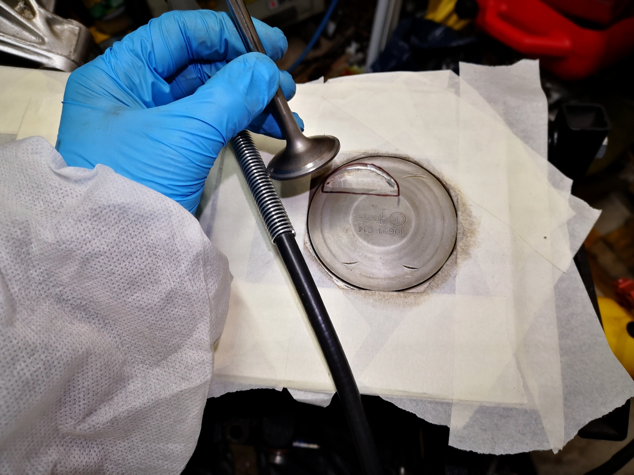

La suite, j'ai fini les empreintes admission, tout est ok .
Je passe aux empreintes d'echap, plus petite car soupape plus petite, mais aussi car le rfe différent par rapport a la rotation
de l'ensemble, malgré le croisement idem (c'est autre chose) , :
En profondeur sur celle-ci j'ai 3.67mm pour le moment,
j'ai pas encore tester si sa suffit, car c'est la premier d'échappement que je fait, c'est donc mon empreinte de teste d'echap.
Je suis dans l'inconnu, le teste a venir me permettra de valider la profondeur et marge de sécu.
(Auparavant avec le jdc 0.6 et avec le surfaçage de 0.4mm, javai pas eu besoin d'en faire !)
J'ai préférer faire large en profondeur par securiter et essayer d'avoir une marge de 1.5mm sur celle-ci.
Pour la forme je l'ai contrôlé elle est bonne.
3.67mm - 1.5mm de marge = 2.17mm
a suivre
Le bloc sera fini se week,prêt a être assemblé avec la culasse.
Calcul du RV a faire en prenant en compte le volume du bombage usiné a cause des empreintes,les empreintes,et le reste
Il y a des chance que je ne puisse pas mettre un jdc 0.6 car le RV sera vers 14/1~~1
Donc jdc origine xsi ,RV vers 12.5 - 13 .

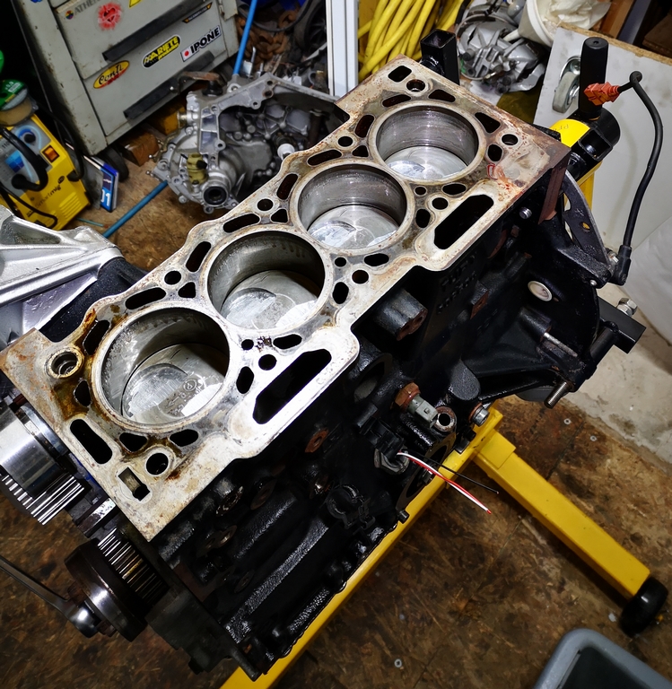

Suite bloc jp4 hybride ,
Bon, ba l'hiver arrive [icon_razz.gif]
Les 8 empreintes fini sa donne sa:
J'ai effectué de multiples contrôles, tout est ok :D

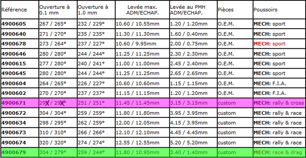

Je pourrait passer l'arbres d'au dessus, le 612 en 304°/304° (3.95mm de croisement).
Je pourrait aussi passer le 618 en 298°/295° (4.15/3.95mm de croisement).
En violet le mien (le max en jdc 0.6mm pour une marge de secu de 1mm).
En orange clair ceux qui peuvent passer en jdc 1.4mm (uniquement).
En orange foncé ceux qui passe pas a cause de mon empreinte admi pas assez profonde et ce malgrer un jdc de 1.4mm ou 1.6mm (déjà 4.75/4.85mm de profondeur)
Je vous rappelle que ma culasse a 2.5mm de retirer en épaisseur.
Un AAC que je remarque maintenant qui aurait été vachement bien,c’est celui-ci en vert :
Admi a 304°
Echap plus fermé a 279°
Lever admi 11.8mm
Lever echap a 10.95mm
3.4mm de croisement admi alors que l'echap lui est a 1.40mm
Un bon aac puissant a la fois et coupleux ! une tres bonne alternative :)

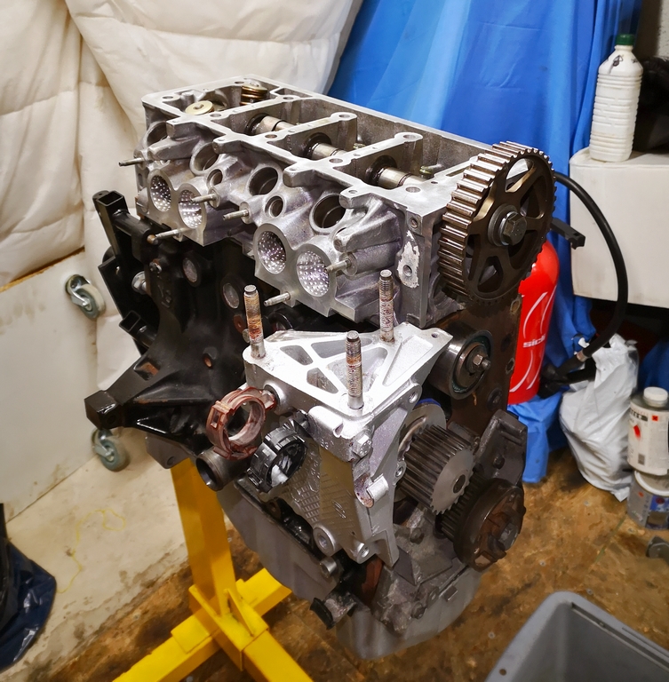

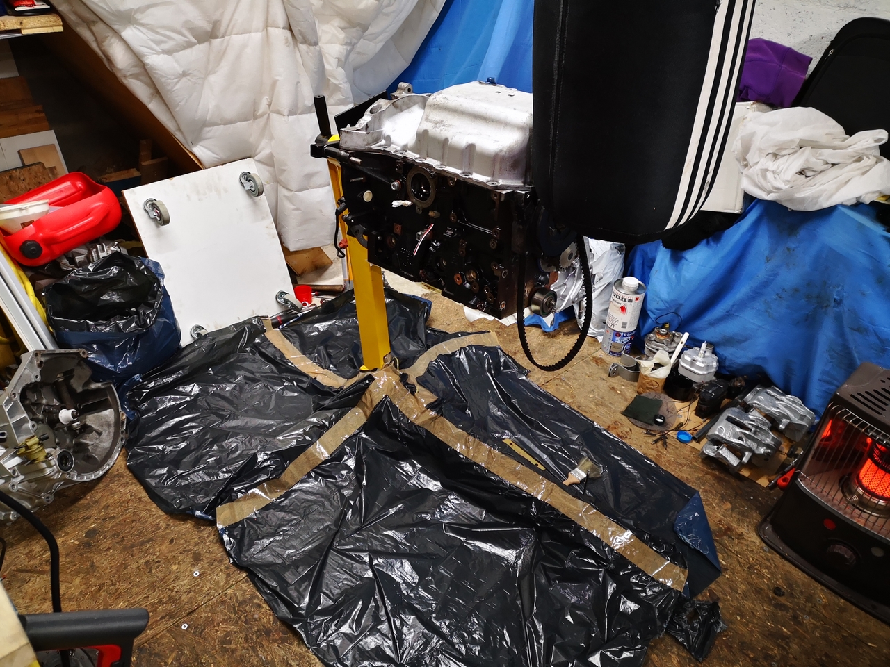

Allez place aux photos des empreintes :

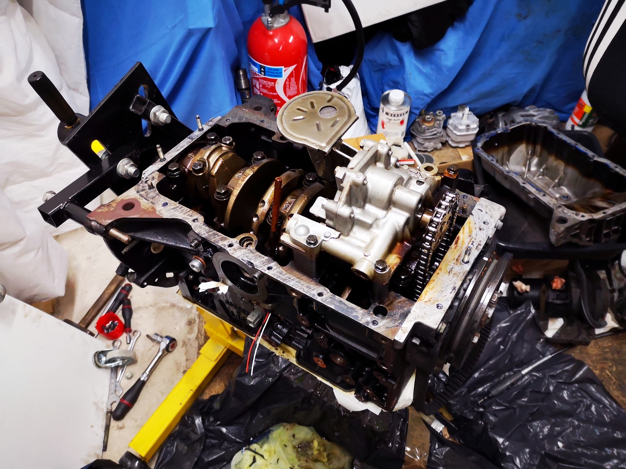

J'ai complétement nettoyer, le vilebrequin et les éléments du bas, soufflé les conduit etc...
c'est clean de A a Z,re huiler,puis refermer,et resserré au couple.
A la loctite 5910 que je trouve très efficace, la meilleur que j'ai eu entre les main depuis 15année de meca.
La partie haute a aussi été completement nettoyer, fut cylindre/piston/plan de joint/conduits interne de liquide
de refroidissemet
Voici se qui est sortie de tout cela (j'ai deja fait un pré lavage hier) :
Idem que au dessus en ecrit, tout a été re-huilé [icon_razz.gif]

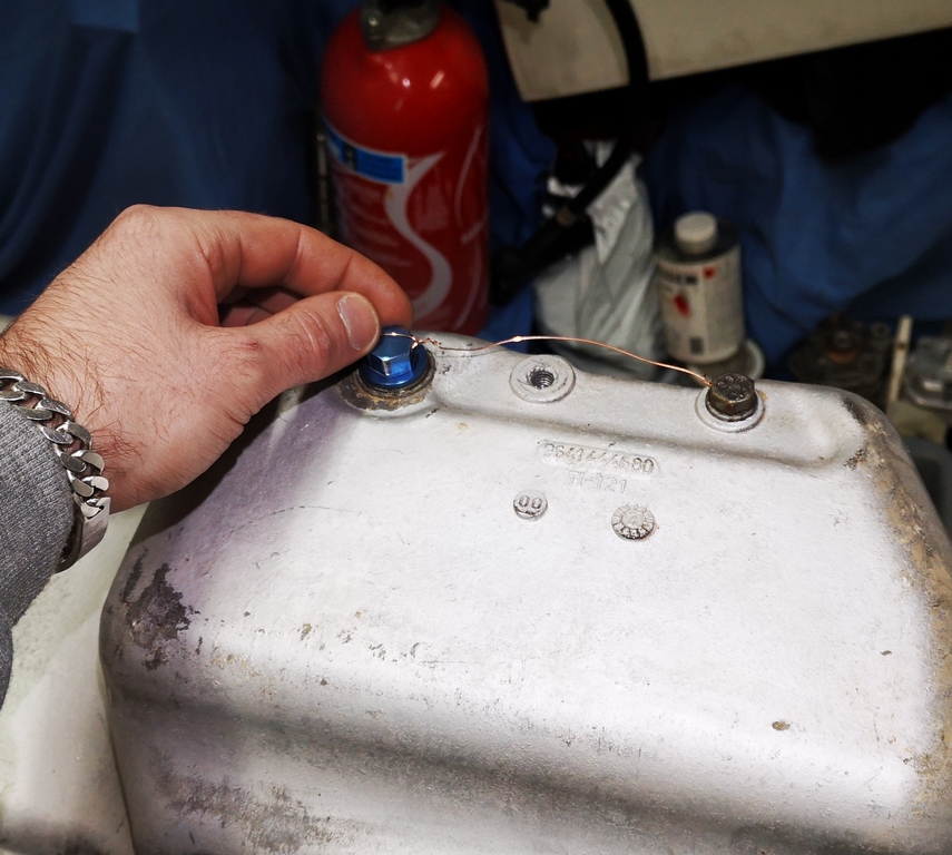

J'ai mis ma petit sécurité

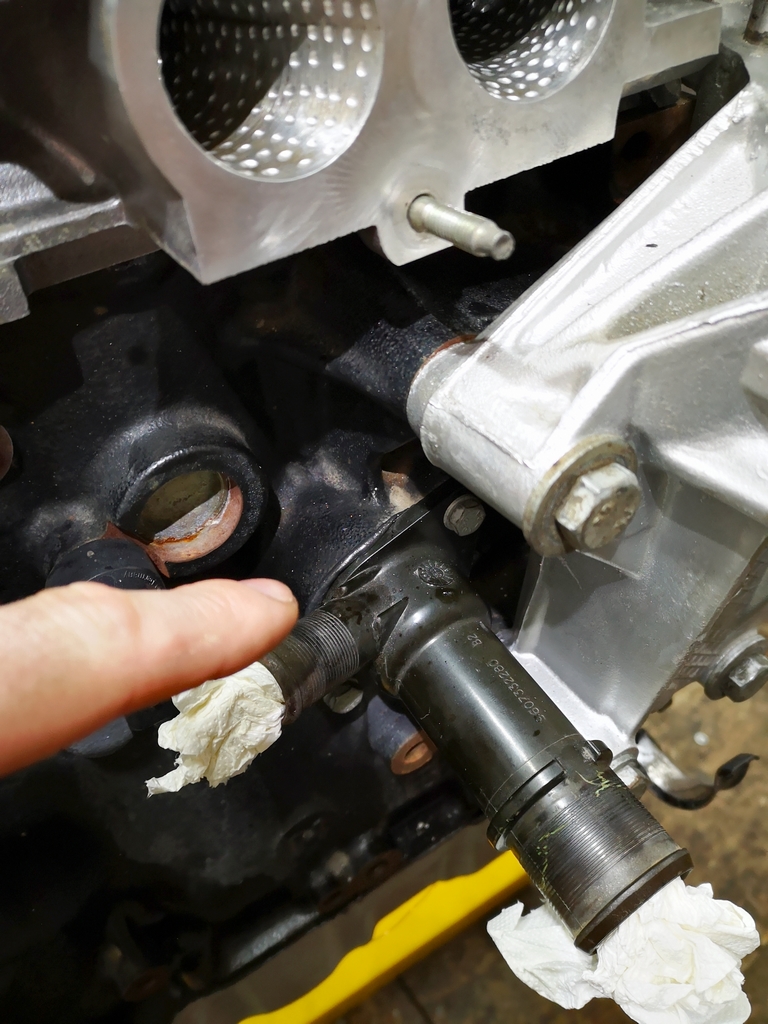

Je remonte la filtration d'huile d'origine JP4,
de chance les deux joints toriques ne se sont pas abimé avec le temps (janv 2016 a maintenant)
J'ai remonter sa pieces interne (je sais plus le terme d'usage)
Le 3e joint torique lui est un peu marquer, j’espère il fera le taf, je vais essayer d'en trouver 1/2 de neuf.
J'ai laisser la sonde de niveau et température d’huile de jp4,elle servira pas sur la xs (contrairement a la xsi)
oui la xs, je met le bloc dedans :dentier: allez re-changement de programme encore :dentier:

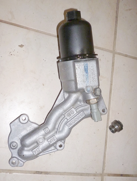

J'ai dé-boucher le trou fileter pour remettre le système de filtration déporté d'origine jp4 donc.
Le filtre est neuf et de se type la (classique l4)
J'ai graisser complétement la cloche et vérifier le joint torique, je l'ai graissé aussi.

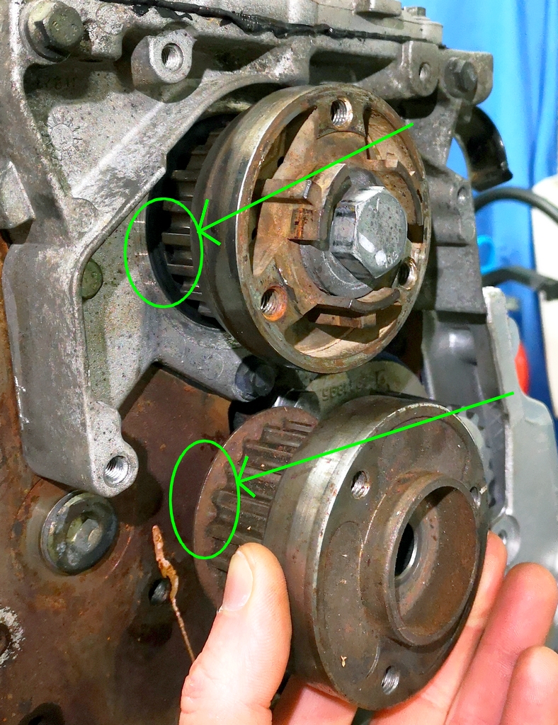

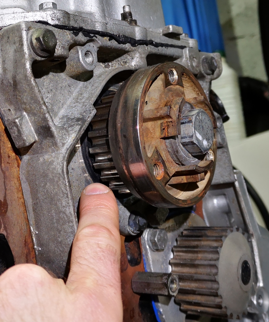

J'ai résolut un problème qui me gênait:
javai remarquer au démontage la courroie plus usé/frotté sur le bord, anormal !
D'autant que toute la distri est neuve.
J'ai trouver que c'est a causer de la courroie de distri qui sort légèrement du pignon de vilebrequin ^^ :cagoule:
> 2 explications :
1/soit l'entretoise (derrière le pignon de vilo)de la pompe a huile est trop longue de 2/3mm,
du coup ba le pignon de vilo est trop a l'extérieure :?
2/ soit c'est a cause que le guide derrière qui est absent (présent sur le pignon d'origine jp4 pour courroie 16s) :?
Photo :
C'est peut être se même problème qui fait que avec un bas moteur JP4, la courroie de distri a la poulie
de AAC se retrouve trop prêt de la culasse comme certains l'ont déjà remarqué (moi même, kid et d'autres)
A suivre !

Je n'ai pas tout lu désolé, mais tu n'as pas peur pour les copeaux de pistons dans les cylindres si tu ne rouvres pas le bloc ?
La technique qui avait été faite pour avoir le bon angle d'empreinte de soupape était d'y monter une culasse (qui ne sert à rien, voilée, hs peu importe) pour avoir le bon angle en fraisant.
106 RALLYE 1.6
 Sujet du message: Re: [PF47]xsi l6 ~ empreinte x8 fini,prise RV et remontage b
MessagePosté: Dimanche 17 Novembre 2019 17:56
En ligne
Le nettoyage du bloc a été fait, comme dis plus haut j'ai tout re-ouvert, nettoyer (
3/4 bombes de net frein 750ml motul
soufflé a 6b , et tout lubrifier ;)
sa ma pris des heures , a final interne et externe sont vraiment propre ;) donc aucuns problèmes et heureusement !!
Oui il y a la technique de la culasse user et de la soupape avec tampon à poncer ou la technique de la culasse coupé pour laisser apparaitre
La chambre.

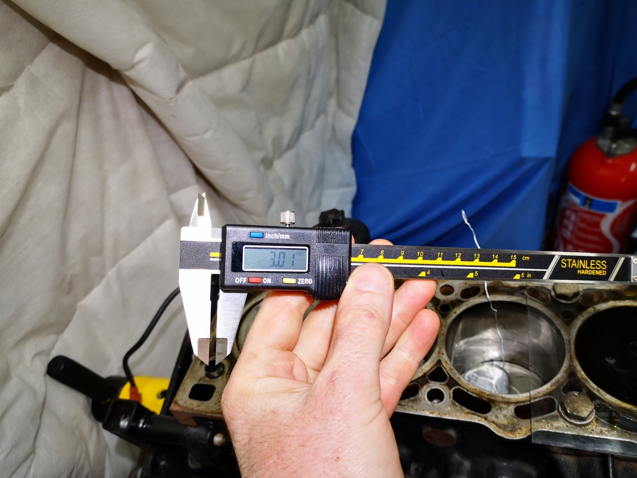

Bon la j’ai fait comme sa tout va bien, j’ai de la marge partout,j'ai se que je voulais,
la seul chose qui m’inquiète quand a la fiabilité du bloc c'est les empreintes admission,
avec 4.75/85mm de profondeur a leurs piques, avec un gros RV de 12.5 j'ai peur de les fissurés,que la fissure
atteigne la gorge du segments coupe feux :cagoule:
A essayer ya pas le choix
Pour le nettoyage, il y a une video qui arrive, ont voit tout .

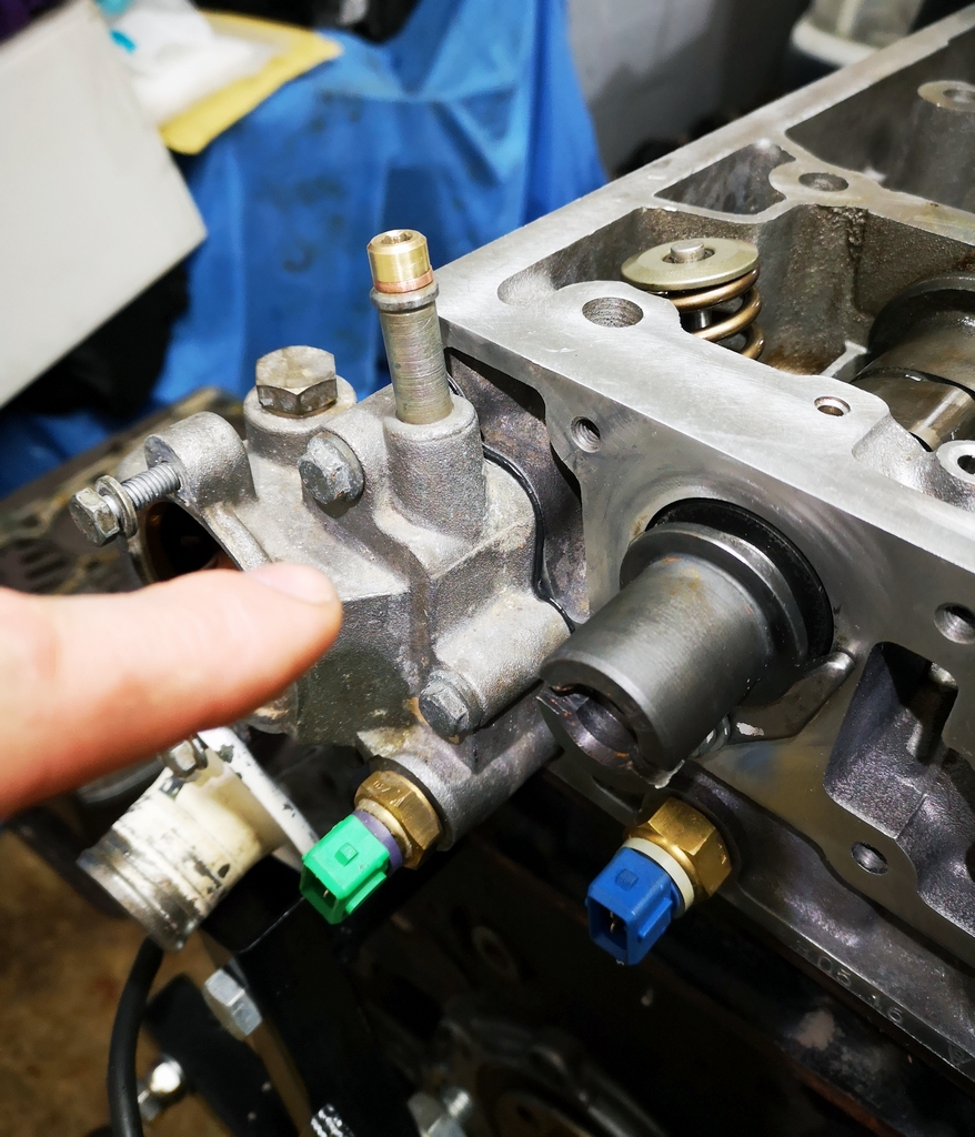

J'ai vérif le calorstat, idem, celui de 1.5D va pas, il est différent,voyez :

Pour le pignon de vilo, sois je récupère une collerette et je l’applique, soit je rétrécis la bague/entretoise
de la pompe a huile .
