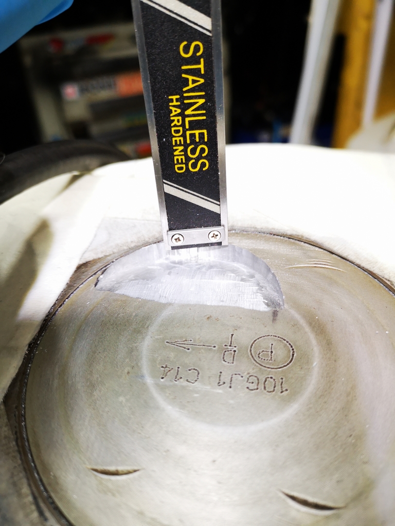

Suite culasse xsi ,
Je commence par une empreinte de test,
j'agrandis donc l'ancienne, mal proportionner, mais qui était assez profonde + sa marge de securiter de 1/1.5mm
(en plus de sa profondeur donc) avec la culasse et 0.4mm de surfaçage/jdc 0.6 deja, meme aac (2016).
La, Il faut 2.1mm de profondeur de + avec le surfaçage de 2.5mm (2.1+0.4=2.5mm),
J'ai normalement pas plus de marge de securiter a rajouter, 1/1.5mm de marge c'est se qu'il faut.
Je commence par l'admission, photos de l'ancienne empreinte avec la soupape dedans pour le traçage :
> La première empreinte de teste admission,sa donne sa :
Au plus profond il y a 4.75mm de creux [icon_twisted.gif]
1er teste distrib monter, culbu a 0.15 , :
Tout est nickel, j'ai 1 voire 1.5mm de marge par endroit a la pâte à fix, j'ai plus que a reproduire la même aux autres.
Photo divers :
Pour rappel , l'arbre est un 293/293° a 0.30 culbuteur ad/ech , 3.15 de croisement ad/ech
Calé a 0.15 en admi, je tombe probablement vers 297/298° admi
Le RV visé âpres usinage de la culasse est entre 12 et 13-1/1 .
Contrairement au bloc de la XS ou j'ai de la possibilité de mettre 1/2 ou 3 arbres plus gros au dessus
de l'actuel, ici dans le cas présent, la prepa est faite uniquement pour cette AAC !
(avec le jdc 0.6mm,plus épais je peut mettre plus gros)
Un AAC avec plus de croisement que le 293° = empreinte plus grosse encore,il y a peut être juste celui
au dessus du mien (le 4900672: 304/304°_259/259°_11.80/11.80mm_3.95/3.95mm qui passerai)
A suivre ;)

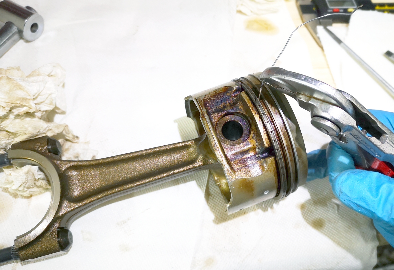

Suite XSI, j'ouvre le bloc jp4 hybride :
Nettoyage de la crépine et du carter d'huile plein de "nutella" (humidité,dépôt de l’huile/dépôt de la fonte/résidu = nutela [icon_neutral.gif]
Quelques dépôt d'usinage,et de patte a joint :jesors:
C'est propre :banane:
Pré perçage de lubrification au niveau des parties en frottement sur le piston (je fait tout les piston recto/verso)
3mm.
Cela apporte un gain de lubrification/meilleur dilatation aussi/dissipation thermique a c'est même points.
Idem que sur les piston/bielle RS que javai mis dans le xu10j4r : trous de lubrification,3mm x2 en diagonale,
Cela permet de garder de l’huile constamment, et sa évite de faire du coussinet et autre plus grave.
Nettoyage du segment racleur,et de la gorge inférieure d’étanchéité,a la dremel (mini brosse métallique),
puis avec un trombone je débouche les trous bouché du segment racleur d’huile :
Nettoyage du plan de joint, une galère d'1h a la lame de cutteur,et faut pas un morceau tombe dedans :nana:
Reste celui du bac a huile a faire :cagoule:
La premier d'une bonne petite série :

La suite, j'ai fini les empreintes admission, tout est ok .
Je passe aux empreintes d'echap, plus petite car soupape plus petite, mais aussi car le rfe différent par rapport a la rotation
de l'ensemble, malgré le croisement idem (c'est autre chose) , :
En profondeur sur celle-ci j'ai 3.67mm pour le moment,
j'ai pas encore tester si sa suffit, car c'est la premier d'échappement que je fait, c'est donc mon empreinte de teste d'echap.
Je suis dans l'inconnu, le teste a venir me permettra de valider la profondeur et marge de sécu.
(Auparavant avec le jdc 0.6 et avec le surfaçage de 0.4mm, javai pas eu besoin d'en faire !)
J'ai préférer faire large en profondeur par securiter et essayer d'avoir une marge de 1.5mm sur celle-ci.
Pour la forme je l'ai contrôlé elle est bonne.
3.67mm - 1.5mm de marge = 2.17mm
a suivre

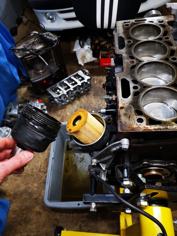

J'ai complétement nettoyer, le vilebrequin et les éléments du bas, soufflé les conduit etc...
c'est clean de A a Z,re huiler,puis refermer,et resserré au couple.
A la loctite 5910 que je trouve très efficace, la meilleur que j'ai eu entre les main depuis 15année de meca.
La partie haute a aussi été completement nettoyer, fut cylindre/piston/plan de joint/conduits interne de liquide
de refroidissemet
Voici se qui est sortie de tout cela (j'ai deja fait un pré lavage hier) :
Idem que au dessus en ecrit, tout a été re-huilé [icon_razz.gif]
J'ai mis ma petit sécurité
Je remonte la filtration d'huile d'origine JP4,
de chance les deux joints toriques ne se sont pas abimé avec le temps (janv 2016 a maintenant)
J'ai remonter sa pieces interne (je sais plus le terme d'usage)
Le 3e joint torique lui est un peu marquer, j’espère il fera le taf, je vais essayer d'en trouver 1/2 de neuf.

J'ai dé-boucher le trou fileter pour remettre le système de filtration déporté d'origine jp4 donc.
Le filtre est neuf et de se type la (classique l4)
J'ai graisser complétement la cloche et vérifier le joint torique, je l'ai graissé aussi.

Je n'ai pas tout lu désolé, mais tu n'as pas peur pour les copeaux de pistons dans les cylindres si tu ne rouvres pas le bloc ?
La technique qui avait été faite pour avoir le bon angle d'empreinte de soupape était d'y monter une culasse (qui ne sert à rien, voilée, hs peu importe) pour avoir le bon angle en fraisant.

Le nettoyage du bloc a été fait, comme dis plus haut j'ai tout re-ouvert, nettoyer (
3/4 bombes de net frein 750ml motul
soufflé a 6b , et tout lubrifier ;)
sa ma pris des heures , a final interne et externe sont vraiment propre ;) donc aucuns problèmes et heureusement !!
Oui il y a la technique de la culasse user et de la soupape avec tampon à poncer ou la technique de la culasse coupé pour laisser apparaitre
La chambre.
Bon la j’ai fait comme sa tout va bien, j’ai de la marge partout,j'ai se que je voulais,
la seul chose qui m’inquiète quand a la fiabilité du bloc c'est les empreintes admission,
avec 4.75/85mm de profondeur a leurs piques, avec un gros RV de 12.5 j'ai peur de les fissurés,que la fissure
atteigne la gorge du segments coupe feux :cagoule:
A essayer ya pas le choix
