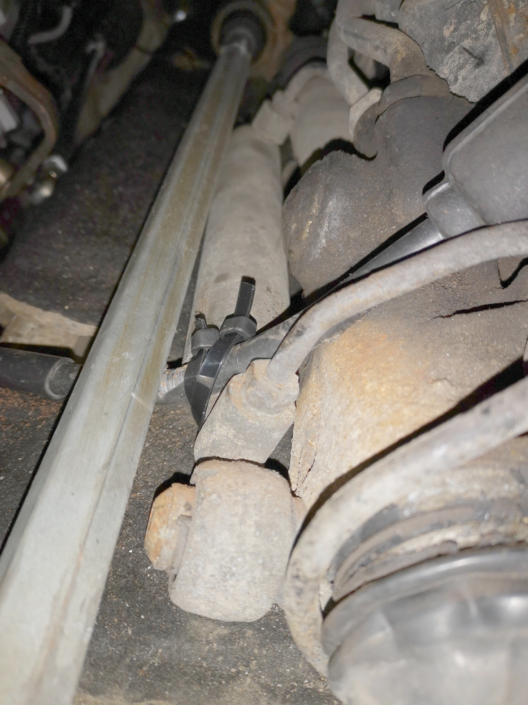

J'ai mis 2 collier Legrand pour fixer le câble d'embrayage qui malgré le bon passage
frotte barre de la biellette de direction
IMG_20200229_144059.jpg [ 594.59 Kio | Vu 2919 fois ]
IMG_20200229_144036.jpg [ 815.26 Kio | Vu 2919 fois ]

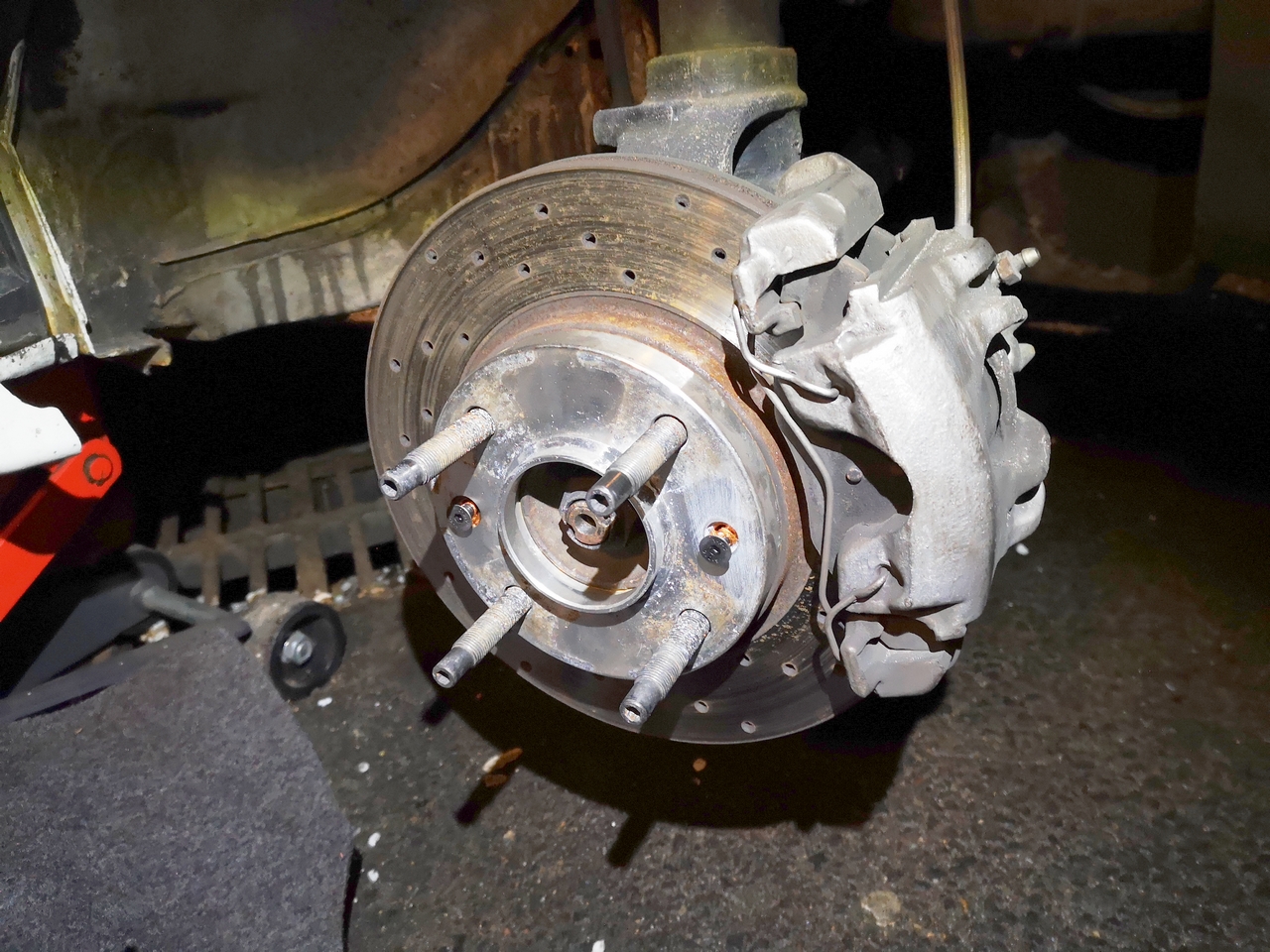

J'ai reçu les vis en acier noir, pour la "fixation" des cales de déport et des disques
par contre il manque un trous de l'autre coté (jaune)je vais donc devoir le faire
Par contre je viens de me rendre compte que elle sont légèrement trop petite :?
Donc à re-commander.
IMG_20200229_135443.jpg [ 296.01 Kio | Vu 2919 fois ]
IMG_20200229_135429.jpg [ 958.71 Kio | Vu 2919 fois ]
Suite au changement nov/décembre d'une barre de biellette de direction,
J'avais mesurer l'entraxe avant démontage, j'ai remit (du moins je le pensait... :? )
la même entraxe, et bien non depuis que la voiture re-roule,est sortis de prépa début janvier, elle tire a droite.. :?
Je m'en suis occupé, progressivement j'ai resserré la roture extérieure,
se qui fait pivoter la roue gauche de quelques degrés vers la gauche,
1er essaie,c'est mieux
2er essaie,c'est mieux
3e essaie c'est presque bon
Il y a déjà 2/3h d'écouler, il me restera un 4/5e essaie a faire,
j’espère en 2 mois ne pas avoir trop abimer mon pneus (déformation du/des flans)
a vue d'oeil non sa va .

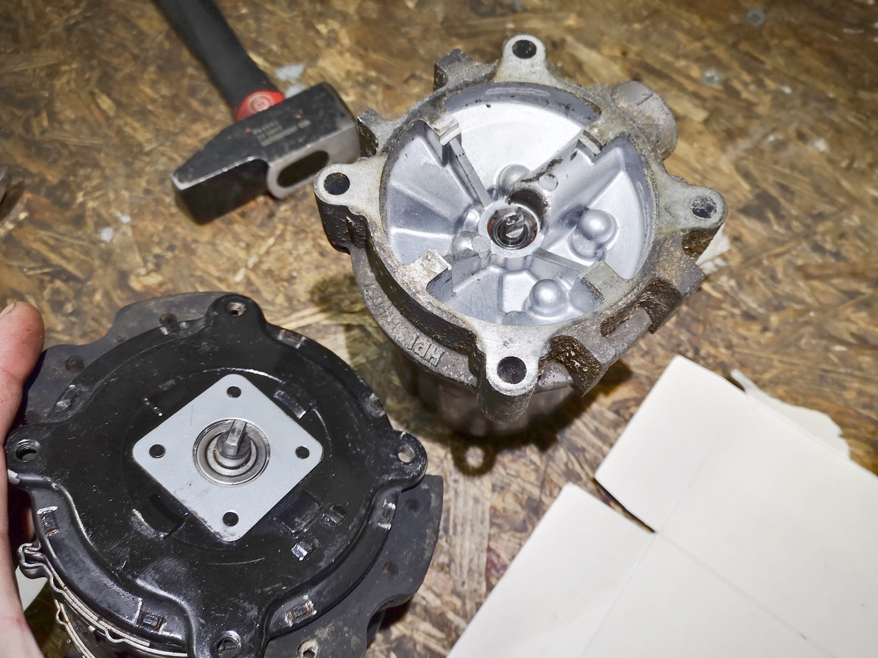

Niveaux DA, elle est tombé en panne progressivement [icon_e_sad.gif] ,
je pensai au nouveaux moteur qui flanche hydro-électrique :bvoyons:
que j'avais changer quelques jours âpres achat de la XS début janvier 2019,
J'ai donc tout re-démonter et changer le moteur, mais la je suis sur le cu, sa change rien, pourtant
le new moteur fonctionne bien, c'est mon ancien nettoyer en interne et libérer de son problème.
J'ai donc commencer à chercher ailleurs:
- fusible :dentier:
- relai
- connectique
- faisceau
Et la je capte a l’œil nu, un arc électrique :D
une terre châssis, avec dessus 3 terres ( 2 petites et la grosse du moteur de DA)
J'ai donc tout resserré et c'est good tout fonctionne bien :miam:

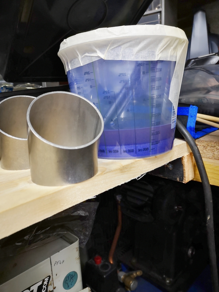

Ont peut voire en photo au dessus des morceaux de tube inox 60.3mm,qui vont me permettre d'amélioré
le look de sortie de mon silencieux d'origine XS.
IMG_20200229_210201.jpg [ 822 Kio | Vu 2919 fois ]

Suite XS, biellette de boite et guide rame air face avant :
J'ai donc modifier les tiges fileter des 2 petites biellettes,
acier blanc 6.6 ou moins,remplacer par du 10.9 ou 12.9 je sais plus
(prix de la tige fileter : 10/12€ le mètre en acier noir) ,
idem pour les écrous, acier blanc de merde > acier noir 8.8 / 10.9 (je sais plus)
IMG_20200308_223157.jpg [ 1.1 Mio | Vu 2887 fois ]
IMG_20200308_230110.jpg [ 1.02 Mio | Vu 2887 fois ]
IMG_20200308_233015.jpg [ 628.24 Kio | Vu 2887 fois ]
Sur la voiture sa donne sa :
IMG_20200309_000231.jpg [ 866.33 Kio | Vu 2887 fois ]
IMG_20200309_000244.jpg [ 785.18 Kio | Vu 2887 fois ]

J'ai fait les 2e perçages des cales bratex 1.6cm, pour accueillir la 2e vis de
fixation,cale + disque, en acier noir 10.9/12.9 tête BTR 5 :
IMG_20200311_030016.jpg [ 964.46 Kio | Vu 2821 fois ]
IMG_20200311_030022.jpg [ 938.68 Kio | Vu 2821 fois ]
